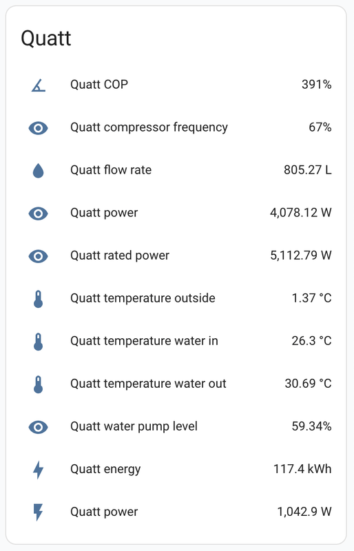

Ik heb nog wat zitten prutsen vandaag :+ en heb het nu stabiel werkend. API token wordt opnieuw opgehaald en gebruikt in het parameters request. Een API token is 1 uur geldig. Dus daar moest ik wat op verzinnen.
Afbeeldingslocatie: https://tweakers.net/i/xqDtAel-594LI1C26IRmiFdfHqQ=/x800/filters:strip_exif()/f/image/yTnlp8BnB1NJZLtmxTa52sEZ.png?f=fotoalbum_large
Afbeeldingslocatie: https://tweakers.net/i/9zrGhYozHxsHoJ_OzS8qJ0Dkv4E=/800x/filters:strip_exif()/f/image/NjObZT5t7tevhtF4H9SQtsQ8.png?f=fotoalbum_large
Ik laat het een paar dagen draaien en zal dan eens kijken of ik wat grafiekjes kan sturen. De drops zijn defrosts btw.

Dankzij @_CrookClaw_ heb ik nu ook iets meer info wat het apparaat doet.
"flowRate": 804.536579,
"heatPumps": [
"compressorFrequency": 90,
"compressorFrequencyDemand": 90,
"expectedPower": 0,
"minimumPower": 0,
"modbusSlaveId": 1,
"power": 4818.106783,
"ratedPower": 4876.970384,
"status": null,
"temperatureOutside": 0.03,
"temperatureWaterIn": 30.18,
"temperatureWaterOut": 35.39,
"waterPumpLevel": 33.891446
Als ik dit zo uitreken, heb ik een warmteopbrengst van 4.88KW, lijkt me sterk, denk dat ik ergens een rekenfoutje maak. Ik denk dat de flowrate liters per uur is. Wat precies power en rated power is, ben ik nog niet uit.

medu80 schreef op vrijdag 16 december 2022 @ 17:47:
"heatPumps": [
"expectedPower": 0,
"minimumPower": 0,
"modbusSlaveId": 1,
"status": null,
Power is de huidige warmte afgifte in Watt en Rated power is wat de Quatt maximaal kan doen met de huidige buitentemperatuur. Althans zo lees ik de data. Ik merk ook als de power hoger is dan rated power springt de CV aan. Ook als dat bijvoorbeeld 50 watt is. Of dat nodig is zal later blijken uit de updates van Quatt.

_CrookClaw_ schreef op vrijdag 16 december 2022 @ 18:05:
Die ervaring deel ik helaas niet.
"power": 3554.746233,
"ratedPower": 5285.468638
Maar toch de CV aan.
  • dikkiedik
  • Laatst online: 14:25
Kan wellicht verhouding gas/kwh prijs zijn?
Is nu echt koud dus relatief lage COP.
  • medu80
  • Laatst online: 00:19
Dat zou best eens kunnen, dat er een berekening aan te pas gaat voordat er iets wordt bijgeschakeld.
Ik heb gasprijs 1,45 en Electra 0.40
  • dikkiedik
Als je stroom over hebt van je zonnepanelen kun je overwegen die kwh prijs te verlagen tot je terugleververgoeding. Die van mij heb ik nu op 0.15 staan. En gas 2.70 ofzo.
CV schakeld nu bij op het moment van een defrost cycle.

  • medu80
dikkiedik schreef op vrijdag 16 december 2022 @ 18:38:
Dan heb jij een verwarmbaar huis met deze temperaturen. Ik zie dat de Quatt altijd rond de 32 graden uitvoer heeft. Ik kan daarmee het huis niet opwarmen.Vreemd eigenlijk, als ik mijn CV op 35 graden heb staan, krijg ik het wel warm. Waarom die drie graden zoveel invloed heeft is mij een raadsel.
Retourtemperatuur is bij mij altijd rond de 29 graden. Ik heb vloerverwarming beneden en radiatoren boven. Zelfs de speedcomforts springen niet aan. :-(

Nee, dat begrijp ik, dat ze pas inschakelen bij 33/35 graden. Dat haal ik ook wel, ging mij om de vloerverwarming beneden. Die hebben geen speedcomforts, snap je. Je moet testen of je je huis kan verwarmen met 40 of 50 graden om te weten of je huis warmtepomp geschikt is. Ja, dat kan ik, zelfs met -10, maar als een warmtepomp maar 33 graden water kan maken, heb ik er ook niets aan.
Ik denk dat er een delta op zit van 5 graden, gezien ik vloerverwarming heb, is mijn retour altijd lager als 30 graden, Dus bovenetage zal vrijwel niet tot weinig opwarmen.
@_CrookClaw_ Power is inderdaad wat de warmtepomp op dit moment aan KW opwekt. In mijn geval dus 4.76KW. Netjes voor een warmtepomp die wordt verkocht als 4.5KW. Als mijn Shelly 1PM klopt, wat ik betwijfel, zit ik op een COP van 3.17. Ik heb wel eens gelezen dat een Shelly op 220v accuraat is, maar op 230 minder.
KW berekenen: KW = LPM * Delta / 14.34

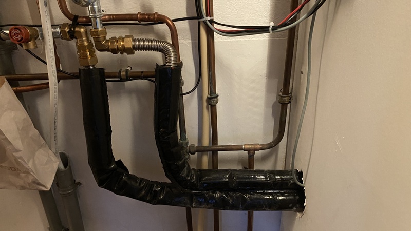

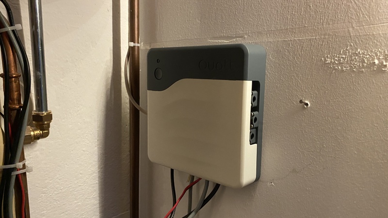

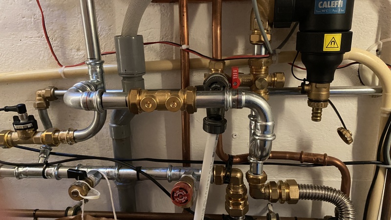

Ik volg dit forum al een paar maanden en ben een pilot installatie,
24 november waren de jongens om 8:30 aanwezig en gingen direct aan de slag, eerst hebben we samen de plaats van de leidingen en gaten in de muren bepaald, hierin stonden ze open voor andere ideeën en meningen, ook hebben ze goed uitleg gegeven wat er aan de CV installatie moest gebeuren ( keerklep en kortsluitleiding tussen aanvoer en retour ), helaas zit mijn vuilfilter op een plek waar dat ze hem niet konden mee laten draaien met de Quatt, hij vangt alleen vuil als de CV pomp draait. Dit was wel op te lossen maar dan moest het hele systeem uit elkaar en daar hadden ze ook de koppelingen niet voor bij zich, ze gaven aan dat het voor de Quatt niet uitmaakt dat er geen vuilfilter tussen zit, dit neem ik dan maar voor waar aan.
Het boren van de 2 gaten, 1 door de buitenmuur en 1 door een scheidingsmuur ( wel een oude spouwbuitenmuur ) ging voorspoedig, en de stof viel me alles mee, vrijwel niets.
Kortsluitleiding aan brengen gaf wat meer uitdaging voor hun, maar die hebben ze netjes recht en waterpas aangebracht, ze werken echt netjes en secuur.
De flowmeter werd niet volledig geleverd, de fiberringen zaten er niet bij, dit was bij de vorige installatie ook al zo en hadden ze doorgeven maar was nog niet doorgevoerd bij onze installatie. Gelukkig had ik nog een doosje met ringen en konden ze verder, helaas bleek later op de dag bij het vullen dat de flowmeter ook nog met de verkeerde nippels was geleverd en lekte, dit was mooi balen want het systeem weer leeg halen en een reserve flowmeter die hij gelukkig in z’n bus had liggen er tussen plaatsen, deze was helaas iets langer waardoor er 1 leiding scheef kwam te hangen, dit was een 28mm leiding en hiervoor hadden ze geen koppelingen bij zich, het is niet het mooist maar voor ons wel acceptabel, Na het vullen bleek deze nu goed dicht.

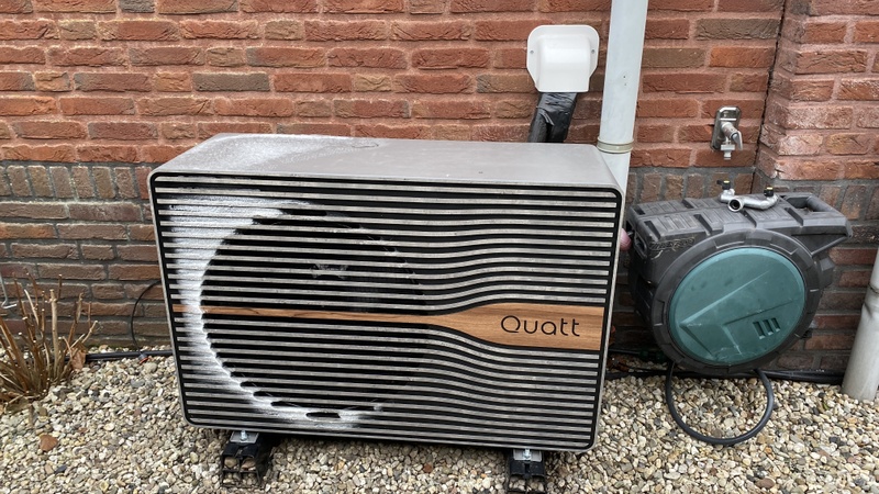

De Quatt unit hadden ze zo staan eigenlijk, hij staat bij ons op de grond in het grind, ideaal voor het afvoeren van het condenswater en ijswater.
Slangen werden doorgevoerd en aangesloten en netjes afgewerkt met afdekkappen en goten, wij hebben er zelf voor gekozen om buiten alleen een kap te plaatsen en niet een klein stukje goot achter de Quatt, aan de binnenkant zit er wel een goot tot de 2e muur en in de CV ruimte niet meer.
De CIC werd niet geïnstalleerd zoals afgesproken tijdens de vraag of ik mee wilde doen aan de pilot, de CIC is op 5 December geïnstalleerd, de 2 weken dat de CIC er niet aanhing stond de Quatt wel aan ivm het evt bevriezen, wel draaide de circulatiepomp constant op volle toeren wat een behoorlijke ruis in de leidingen veroorzaakte, dit is nu overigens niet meer te horen, want nu draait hij op een gemoduleerd toerental wat veel lager is.
De jongens waren overigens om 17:00 uur klaar, best een lange dag maar zonder 1 verkeerd woord, super.
Ik zal een aantal foto’s bijvoegen van hoe het nu is geïnstalleerd.
Het geluid van de Quatt op vollast ( neem ik tenminste aan als hij 1,6 kw verbruikt ) is echt heel acceptabel, je moet er dicht bij staan wil je hem goed horen, op een meter of 4 recht ervoor hoor je hem nauwelijks en aan de zijkant al helemaal niet, dan moet je echt op 2 meter of zo komen.
Ook bij de defrost hoor je hem nauwelijks, het geeft met deze vrieskou wel een behoorlijke stoomwolk, waar we de eerste keer toch van schrokken, gaat dit wel helemaal goed dachten we, maar het is maar 10 seconden of zo.
Wij stoken 24 uur contante temperatuur, dus geen nachtverlaging, het verbruik van de Quatt is de afgelopen week gemiddeld 28 Kw/H per 24 uur en er werd gemiddeld 4,5 kuub gas gebruikt voor de defrost, wat hij met deze kou elk uur doet. Maar als ik kijk naar mijn vorig gasgebruik zou ik voor een 12 uur stoken op een dag 15 kuub gas gebruiken, de getallen zijn overigens zonder het voor warmwater en koken gebruikte gas.
Al met al bespaar ik zelfs met deze temperaturen gemiddeld 5 euro per dag en hebben we het hele huis op 20,5 graden en de badkamer zelfs 21,5.
Het huis is uit 1952, maar wel alles HR ++ glas en spouwmuur isolatie, dak geïsoleerd, dus al met al redelijk goed geïsoleerd, oppervlakte van de verwarmde ruimtes is ongeveer 125 m2. Alle ruimtes verwarmd met radiatoren met ventilatoren eronder.

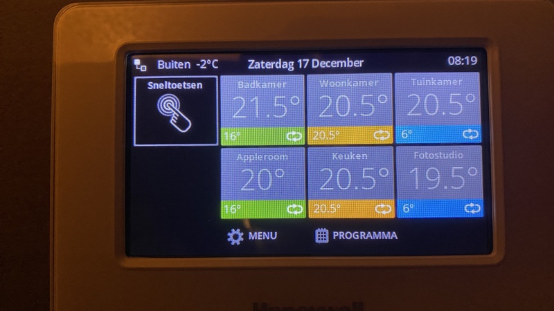

Wij hebben een Honeywell Evohome thermostaat welke de meeste vertrekken kan bedienen van een eigen ingestelde temperatuur, wel heb ik een truc uitgehaald met dit systeem, ik heb namelijk in alle vertrekken behalve de woonkamer en keuken de ecohome radiatorkoppen vervangen voor gewone thermostatische koppen, hierdoor lopen deze ruime altijd mee met de warmtevraag van de kamer en keuken en als ze warm genoeg zijn sluit de kraan vanzelf. Ook heb ik de gang en achterbouw uitgerust met standaard radiatorkranen die altijd helemaal openstaan, en waterzijdig zijn ingeregeld met de voet ventielen ( niet helemaal echt waterzijdig, ik weet het !!! )
Onze CV is overigens een Nefit trendline 2 waar een opentherm module aanhangt en dit werkt goed, wel gaf de monteur aan bij het installeren van de CIC dat hij in het begin van de CIC installatie een probleem gaf in de Quatt app met een communicatie probleem, hierna de kabel van de CV naar de CIC vervangen door een kabel van hun zelf en was het probleem opgelost.
Ook nog een epistel over de communicatie met Quatt, voor mij verliep die eigenlijk heel goed, die Ricardo bij Quatt is echt goed behulpzaam en geduldig, ik heb hem meerde malen aan de lijn gehad met vragen over de voortgang enz. Altijd correct en leuk geholpen, dit mag ook eens gezegd worden. Ik ben het wel eens met sommige schrijvers hier dat Quatt wat meer en frequent een mail met update over waar en hoe ze erbij staan rond kunnen sturen, zou zoveel rust brengen bij de mensen die toch een hoop geld betaald hebben voor iets wat de meeste nog niet in huis hebben maar wel het vertrouwen aan Quatt hebben gegeven.
Al met al tot nu toe heel tevreden en ik ben benieuwd wat het verbruik volgende week word als de temperaturen omhoog gaan en of de Quatt dan ook eens een uurtje uit gaat of zo. Ik hoop wel dat we snel de 2e pagina in de app krijgen want ik kan nu echt niets zien wat de Quatt doet! Overingens hulde aan de mensen die dit zelf al aan het uitvogelen zijn! Super ga zo door !
Het is een heel verhaal geworden, maar daar vroegen sommige ook om.
Bijgaand fotos van de installatie, Quatt en evohomeAfbeeldingslocatie: https://tweakers.net/i/68VNpxWPq-fa9RYVtWMvALpQdgA=/800x/filters:strip_icc():strip_exif()/f/image/6wIiSxaQ5E9pf5OnnsG0nxv2.jpg?f=fotoalbum_large

@thekoot mooie installatie ook! ik zie dat ze bij jou ook die plastic voeten gebruikt hebben. geeft dat problemen via het grind? (kan me nauwelijks voorstellen)

Welke maat zijn die leidingen die door de muur gaan? Is dat koper/flexibel/?
Als ik het zelf wil klaarleggen in de voorbereiding, wat kan ik dan plaatsen?

Leidingen zijn flexibele RVS leidingen, van denk ik 22 mm zonder de isolatie, met de isolatie is het zeker 50mm per leiding, ze boren gaten van 100mm
zelf alvast voorbereiden zal niet gaan denk ik want ze gebruiken hun eigen materialen, anders eerst even overleggen met Quatt.

Tot nu toe merk ik er niets van binnen of buiten, ik neem aan dat de grond nu zelfs bevroren is dus zou het nu merkbaar moeten zijn. voorlopig laat ik deze plastic steunen gewoon zitten.

@thekoot Sorry ik moet het toch vragen. Wat is de Apple Room? Je installatie ziet er vrijwel identiek uit als bij mij. Fijn te horen, dat jij ook tevreden bent. Ricardo is inderdaad zeer behulpzaam en vriendelijk, maar alleen als je belt. e-mails vallen volgens mij in een mailbox waar zoveel mails in staan, dat ze deze maar niet behandelen. :-)

:*) Computerhok 8)

Allereerst wil ik iets rechtzetten. Mijn eerdere claim over dat de CV aansprint bij "Quatt power" > "Quatt rated power" klopt niet. Ik heb nog eens goed naar de data gekeken en kwam er achter dat buiten de CiC data ook een veldje "boilerPower" verstopt zat. Nu ik deze data heb, kon ik ook de totale energiebehoefte van het huis op dat moment in kaart brengen. Zie "Quatt total home heat power" in screenshot. Verder vond ik dat de Lyric de Quatt een beetje stom aanstuurt. Vanochtend van half 5:30 tot 8:00 heeft deze aan gestaan. Om vervolgens tot 18:45 uit te staan. Hij is toen aangezet omdat ik een nieuwe proef heb gestart.
De Tado proef.
Ik weet dat Quatt Tado zelf niet aanraadt. Wel is het zo dat mijn hele systeem op Tado gebaseerd is. Daarom wil ik toch een poging wagen. Bij mij is het een kwestie van kabeltjes verwisselen om de Lyric of de Tado aan te sluiten dus die tijd wilde ik er wel instoppen. Tado is nu alle vertrekken aan het opwarmen en ben eens benieuwd of het huis zo wel op temperatuur kan blijven. In HA kan ik nu het verloop zien waardoor ik goed kan zien of de Tado veel starts en stops initieert.
Afbeeldingslocatie: https://tweakers.net/i/OZgM9acl-OrgMWTyK6C_eN3nzKc=/full-fit-in/4000x4000/filters:no_upscale():fill(white):strip_exif()/f/image/LYXITY6ekg8HzI4skYP3ggFK.png?f=user_large
Afbeeldingslocatie: https://tweakers.net/i/MT7wEkNzJedm7y-fOwMclukZSmk=/full-fit-in/4000x4000/filters:no_upscale():fill(white):strip_exif()/f/image/NFXCHLyzutKk3Jz4IDnayEf1.png?f=user_large
Afbeeldingslocatie: https://tweakers.net/i/_hMvjlh72yp-TBNoGwPAaDF_d2I=/full-fit-in/4000x4000/filters:no_upscale():fill(white):strip_exif()/f/image/q6WJQNm1FrAGXr2Ol215ObPN.png?f=user_large

Mooi werk! Ik snap alleen de total heated power niet, wat zegt dat? De quatt kan toch maar 4kw verwarming leveren?

geerttttt schreef op zaterdag 17 december 2022 @ 20:09:
Dat is Quatt heat power + de warmte die de CiC van de ketel vraagt.

_CrookClaw_ schreef op zaterdag 17 december 2022 @ 20:10:
Ah! Maar hoe weet quatt dat dan? Enige wat de CiC kan vragen is een modulatieniveau. Het aantal kW dat dat is hangt toch maar net af hoe zwaar je ketel is? Naast wat andere factoren wellicht? Daar zijn thermostaten ook lerend, omdat alle huizen maar ook alle ketels anders zijn.

geerttttt schreef op zaterdag 17 december 2022 @ 20:12:
Dit is de data die ik terugkrijg. Hoe dat precies allemaal aangestuurd wordt is voor mij ook nog een raadsel.
Wat ik wel vreemd vind is dat bij een COP van 2 (kouder dan -4) de Quatt niet helemaal uitgaat en de CV het volledig overneemt.
Afbeeldingslocatie: https://tweakers.net/i/aJEZ40YkpXDT4rQ-3qJJFc32x_k=/full-fit-in/4000x4000/filters:no_upscale():fill(white):strip_exif()/f/image/jmlxke5WymsvMXO9n2K031N3.png?f=user_large
Bijgaand fotos van de installatie, Quatt en evohome[Afbeelding]

  • medu80
Omdat de Quatt ook ziet hoe warm het water is wat er uit de CV komt. Nu is dat water een beetje gemend met zijn eigen uitvoer.
"boilerWaterTemperatureIn": 34.41,
"boilerWaterTemperatureOut": 39.85407926773642,
"flowRate": 781.382395,
En je weet dat KW = LPM * Flow \ 14.34
In bovenstaande voorbeeld is dat dus
4.94KW = 5.44 * 13 / 14.34 Dus in mijn geval levert mijn CV ketel 4,94KW.
[ Voor 3% gewijzigd door medu80 op 17-12-2022 21:20 ]

Interessant! Ik dacht altijd dat de compressor omgekeerd draait (koelen), maar een L/W warmtepomp gebruikt de compressor dus helemaal niet voor het defrosten. Weer wat geleerd, dank je!
Mid-Limb, 2-ond-1-kap, 1965, 133m2, 4800wp + 4200wp GoodWe, 67m2 VVW, etage: 4 rad + 7 m2 VVW, 1 Quatt, Mit Heavy 5KW + 3.5KW, Toon 1, elec koken, CV uit, VVW mengt niet, 'oud' dubbel glas, isolatie RD 1.5 - 2.5, 2x Sf 800+ met 2400WP
  • onlinaius
  • Laatst online: 30-10 15:23
onlinaius
okijokii schreef op zondag 18 december 2022 @ 12:23:
Moet het systeem na verloop van tijd bijgevuld worden met water?
Af en toe, net als je nu (als het goed is) ook al doet bij je cv ketel.
Het water wat vrij komt bij een defrost komt niet uit het cv systeem. Dit is vocht wat in de buitenlucht zit, en door de kou aanvriest op de radiator van de warmtepomp. Defrosten heeft dus geen invloed op het aantal keer wat je het cv systeem moet bijvullen.

onlinaius schreef op zondag 18 december 2022 @ 12:23:
Dat doet ie ook, de compressor keert om en pompt warmte in je verdamper die hij onttrekt uit je verwarmingssysteem. Een airco op verwarmingsstand heeft daar een elektrisch element voor nodig.

ds23man schreef op zondag 18 december 2022 @ 12:27:
Maar dat komt dan weer niet overeen met wat @noebas zegt over een defrost verbruik wat nihil is. Je verwacht vrij efficiente operatie bij omgekeerd draaien bij deze omstandigheden (veel warmte van binnen, verplaatsen naar een koude omgeving buiten), maar een compressor gebruikt nog altijd redelijk energie.
Mij lijkt het ook logischer dat de compressor draait (scheelt een hoop complexiteit om een beetje energieverbruik te besparen), maar dat is niet wat ik uit de comment van @noebas lees.

onlinaius schreef op zondag 18 december 2022 @ 12:35:
Berust me helaas niet op de documentatie van Quatt, die is er namelijk niet 8)7. Zie wel dat hij met een defrost maar 200watt pakt.
Op dit moment overigens om de 45min, duurt ongeveer 3min.
En inderdaad dan een dikke wolk uitblaast, de kinderen hier denken dat het een stoomloc is.
[ Voor 3% gewijzigd door noebas op 18-12-2022 12:43 ]
ik weet niet waar men het idee vandaan hebt gehaald dat een airco verwarmingselementen heeft om te ontdooien maar dat is gewoon niet waar.
er zijn 2 manieren voor een warmtepomp te ontdooien en het maakt niet uit of het een lucht/lucht (airco) is of een lucht/water (warmtepomp):
1: cyclus word omgedraaid en warmte van binnen word ontrokken om de condensor buiten te ontdooien. in het geval van lucht/watersystemen kan daarvoor eventueel een electrisch element of een CV ketel bij worden gehaald als het systeem niet goed bemeten is voor de toepassing. een simpele airco kan dit niet en zal altijd de warmte van binnen gebruiken.
2: hot gas bypass. daarmee werkt de compressor en condensor in een gesloten lusje en werkt de compressor eigenlijk als een verwarmingselement. dit zie je veel bij grotere systemen en installaties bedoeld voor zeer koude klimaten. voordeel is dat je geen warmte ontrekt uit de woning en altijd even rap werkt ongeacht de omstandiheden. nadeel is dat het minder efficeint is.
slimme systemen zoals de panasonic TCAP serie kunnen schakelen tussen deze 2 standen afhankelijk van de omstandigheden.
[ Voor 17% gewijzigd door flippy op 18-12-2022 12:51 ]

flippy schreef op zondag 18 december 2022 @ 12:47:
ik weet niet waar je het idee vandaan hebt gehaald dat een airco verwarmingselementen heeft om te ontdooien maar dat is gewoon niet waar.
er zijn 2 manieren voor een warmtepomp te ontdooien en het maakt niet uit of het een lucht/lucht (airco) is of een lucht/water warmtepomp:
1: cyclus word omgedraaid met de fan uit en warmte van binnen word ontrokken om de condensor buiten te ontdooien. in het geval van lucht/watersystemen kan daarvoor eventueel een electrisch element of een CV ketel bij worden gehaald als het systeem niet goed bemeten is voor de toepassing. een simpele airco kan dit niet en zal altijd de warmte van binnen gebruiken.
Ah, helder, een ding is zeker bij mij schakelt de ketel niet bij met een defrost. De Quatt staat op zeg 1kw te draaien. Stop dan een paar minuten waarbij het verbruik naar 200watt ongeveer gaat.
En hervat dan na 2 a 3 minuten zijn normale werking.
@_CrookClaw_ zou mischien in zijn data meer kunnen zien wat er nu exact gebeurd.

  • okijokii
  • Registratie: Oktober 2021
noebas schreef op zondag 18 december 2022 @ 12:42:
Is dat bij iedere warmtepomp het geval? Of extremer bij een Quatt? Kan je een filmpje maken?
[ Voor 4% gewijzigd door okijokii op 18-12-2022 13:08 ]

okijokii schreef op zondag 18 december 2022 @ 13:05:
alle warmtepompen en aircos doen dat.
voorbeeld: YouTube: Panasonic T-Cap 9kW Full defrost cycle 2
[ Voor 19% gewijzigd door flippy op 18-12-2022 13:10 ]

  • noebas
  • Registratie: November 2022
  • Laatst online: 01-09 08:44
Zo iets is het ja, en waterdamp dus al krijg je vragen van buren dan is het uitlegbaar. Geluid is daarbij lastiger en eigenlijk veel relevanter.

  • _CrookClaw_
  • Registratie: Mei 2015
  • Laatst online: 29-07 12:27
thekoot schreef op zondag 18 december 2022 @ 11:34:
een vraagje, is dit de data die wij straks in de Quatt app te zien krijgen op de 2e pagina of heb je deze data uit de app gehaald en in een Andere app geplaatst?
Data komt inderdaad van de Quatt app vandaag. De screenshot is van Home Assistant.

  • _CrookClaw_
onlinaius schreef op zondag 18 december 2022 @ 13:31:
Ik kan het me bijna niet voorstellen dat dat in de praktijk ooit een probleem gaat zijn. Dan moeten alle parameters wel echt volledig in het rood staan.
Misschien als je het over een goed geïsoleerde (dus 35 graden aanvoertemperatuur) kleine woning, met hele kleine radiatoren, en daardoor een hele kleine thermische massa hebt, net na een nachtverlaging tot 16 graden dat je theoretisch in de buurt van de limiet kan gaan komen.
Neem echter de input en output van @_CrookClaw_
En je ziet dat er bij 2800 watt Quatt thermisch vermogen (zo interpreteer ik het in ieder geval) een ruime 3 graden verhoging van de temperatuur plaatsvind.
Trek dit door naar de 4500 watt en de Quatt heeft het vermogen om het water 5 graden af te koelen.
Zelfs in het eerder geschetste negatieve scenario kan het water dus nog 3 rondes door het cv systeem maken voordat het ook maar in de buurt van bevriezen komt.
Er zit echter ook nog een boel thermische energie in de woning (zelfs bij 16 graden), en als je cv circuit plotseling 3 graden is door een defrost is er een behoorlijke hoeveelheid warmte die onttrokken wordt aan radiatoren, en indirect de lucht uit de woning.
En dan kun je ook de pomp in het voorbeeld van @_CrookClaw_ nog harder laten werken, dan kan er nog iets meer warmte uit de woning onttrokken worden.
Misschien helpt deze data een beetje:
Afbeeldingslocatie: https://tweakers.net/i/ZAqCDr48o0SFsxN2GmtQPkYVzuw=/800x/filters:strip_exif()/f/image/OlDj2dGSkjtOv1mMmLyadAKR.png?f=fotoalbum_large
Tevens vertelde een monteur dat de Quatt niet start als het water <18 graden is. Dus standalone lijkt me niet helemaal haalbaar.
[ Voor 3% gewijzigd door _CrookClaw_ op 18-12-2022 13:53 ]

  • HBO88
  • Laatst online: 00:05
_CrookClaw_ schreef op zondag 18 december 2022 @ 13:52:
Klopt dat zou de t cutoff temperatuur zijn. Die kan een monteur instellen. Staat bij mij op 16 graden.
