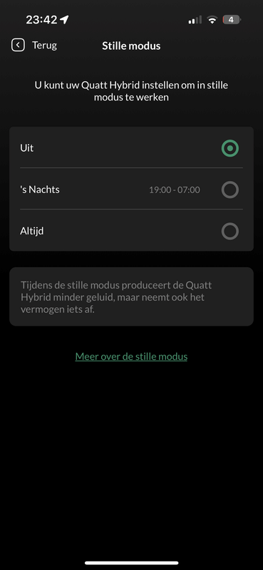

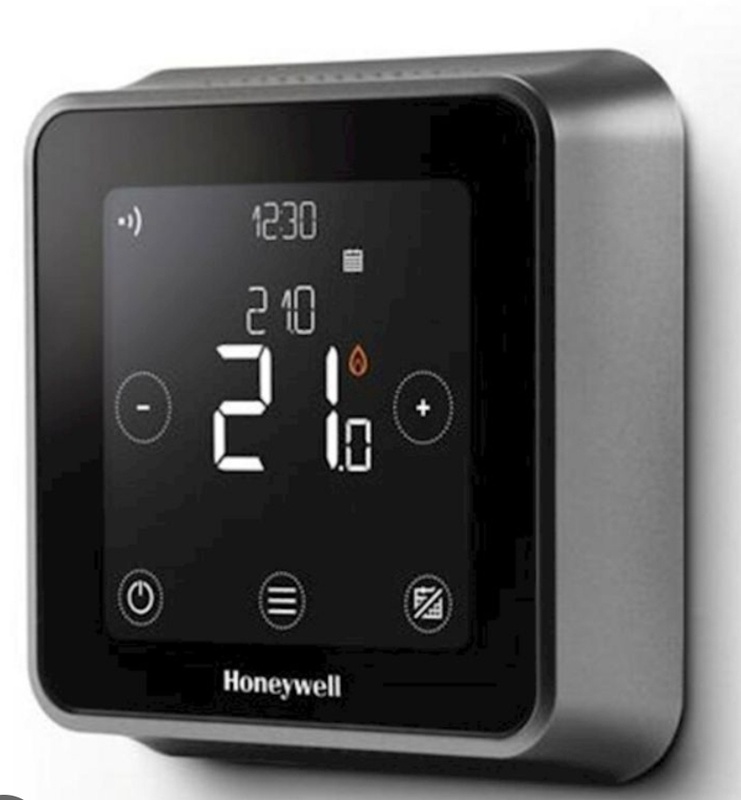

Toevallig ook een Honeywell Lyric T6. Want ik zie echt niets, ook niet bij inschakelen en ook niet bij herstart van de CiC. Nu is het ook alweer niet zo belangrijk, zo vaak kijk ik toch niet in de app.
  • mrdop
  • Laatst online: 19-09 17:39
medu80 schreef op zondag 23 juli 2023 @ 11:33:
Hier mijn screenshot, iPhone 12, T6R en i36ec ketel.
Afbeeldingslocatie: https://tweakers.net/i/WdY7xWqoM_-eFncPNFvv0Dc4_zU=/x800/filters:strip_exif()/f/image/USxSWb4v470s1LQgLIFIcudx.png?f=fotoalbum_large
App versie v1.3.0. Heb jij misschien nog de oude app?

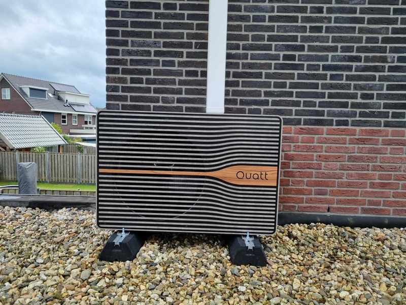

Vanochtend stonden de heren rond 8:30 op de stoep, om 12:00 gingen ze weer weg. Aardige gasten, hebben ook mijn Spirotech geplaatst (wat een joekel is dat trouwens). Was geen probleem. Ordernummertje 7468.
Laat de herfst/winter maar komen :D
Afbeeldingslocatie: https://tweakers.net/i/5wB4lS1Msa_yTl-BFglXj7APjTk=/x800/filters:strip_icc():strip_exif()/f/image/8zUuNKEpuDwdp38JZv38BD9h.jpg?f=fotoalbum_large
Afbeeldingslocatie: https://tweakers.net/i/74Gqm2I188l2ytUE7B9fyDv2McM=/x800/filters:strip_icc():strip_exif()/f/image/j56uWVd25AXqg3bbqkKSKwB1.jpg?f=fotoalbum_large
Afbeeldingslocatie: https://tweakers.net/i/2vP12__GDUL_krtZzqvlbQSxkjk=/x800/filters:strip_icc():strip_exif()/f/image/ONSbAHBEUOZtXMh5xvFAzPtd.jpg?f=fotoalbum_large
En yes het stopcontact moet nog vervangen worden :+

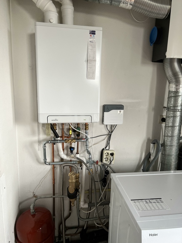

Gisteren is ook bij ons de Quatt geïnstalleerd. Zoals vaker op dit forum gemeld twee heren waarvan één prima Engels spreekt. Na besproken te hebben wat de bedoeling was zijn ze hard aan het werk gegaan en hebben alles netjes gemaakt. Rond 9.30 kwamen ze aan, rond 15.00 waren ze klaar.
Tussendoor nog een derde persoon die met behulp van een steiger mee heeft geholpen de Quatt op het platdak te plaatsen. Ook bij mij hebben ze keurig een vuilafscheider mee geplaatst en zelfs uitgelegd hoe het werkt om deze te reinigen.
Het goede is dat zij veel beter kunnen meedenken wat wel en niet mogelijk is. Ik had in het begin wat vertraging met het intakegesprek door het gat waar Quatt naar binnen wilde. Uiteindelijk is het gewoon op mijn voorkeursplek gebeurd. Het enige wat de installateur zei: 'I will try'. En het lukte ook. Nadat ze weg waren direct de aanvraag voor subsidie in mijn mail.
Ik ben benieuwd naar de komende winter... Maar so far, so good.
Een sfeerimpressie:
Afbeeldingslocatie: https://tweakers.net/i/oKpfYLHZce9NlCOOzC2Dk99KPkg=/800x/filters:strip_icc():strip_exif()/f/image/p07KS1tVotBMDxVXkkSHbcMV.jpg?f=fotoalbum_large
Afbeeldingslocatie: https://tweakers.net/i/omhYRojXZj9LvhuFtq0CSObJY08=/x800/filters:strip_icc():strip_exif()/f/image/sWhv3T2hCJTuotG4ujhLIOYp.jpg?f=fotoalbum_large
Afbeeldingslocatie: https://tweakers.net/i/54AF_d3Q17IGCYV08jWcTKorKn4=/800x/filters:strip_icc():strip_exif()/f/image/gjRAEpBgZOpviKEgcVLqtNog.jpg?f=fotoalbum_large
Afbeeldingslocatie: https://tweakers.net/i/jijjyLwqlqDHu9iaN4ic-Kj6U2A=/x800/filters:strip_icc():strip_exif()/f/image/USHmJ1KUoBqrseTLOCNtH2C7.jpg?f=fotoalbum_large

Trackerfire schreef op maandag 24 juli 2023 @ 14:50:
leuke foto's. Stopkontactlijst zou ik boven de bestaande CIC gaan plaatsen, als je ooit een lekkage hebt heb je tenminste dan geen probleem met kortsluiting ed. advies is eigenlijk om in een dergelijke ruimte spatwaterdichte armaturen te plaatsen. het probleem is dat dit bij eurostekkers (de platte stekkers) dus geen functie meer heeft (daarvoor heb je stekker type E/F nodig). dus alternatief om de stekkerlijst tenminste boven de watervoerende leidingen te plaatsen (veelal dus boven de onderkant van de CV- ketel).

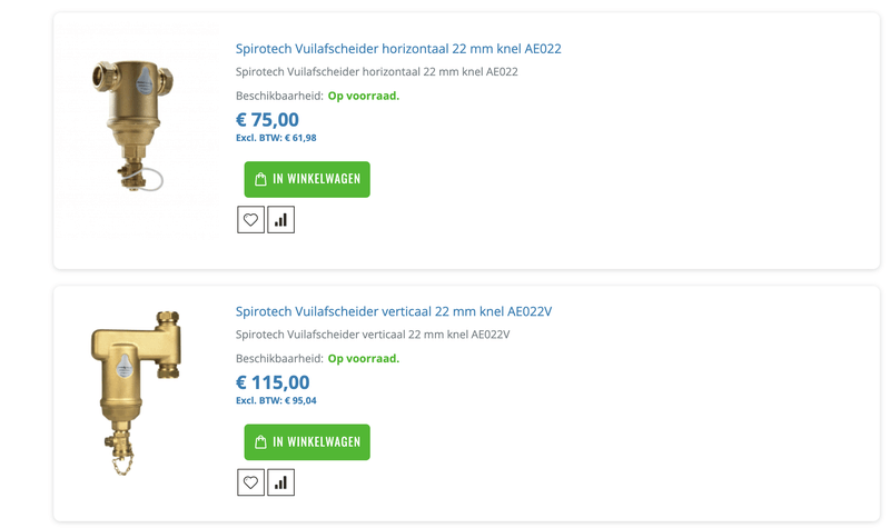

okijokii schreef op maandag 24 juli 2023 @ 15:44:
Mooi hoor! Welke vuilafscheider heb jij? Die is een stuk kleiner dan de anderen die ik hier zie 👍
Dat is een spirotech spirotrap mb3, dit is alleen een vuilfilter en geen combinatie met een luchtfilter, daarom is deze ook een stuk kleiner, bij de combi is eigenlijk het bovenste deel de luchtfilter en het onderste deel de vuilfliter.
https://www.installatieva...386&utm_content=Spirotech
dit is dezelfde filter, nu echter als combi.
https://www.installatieva...cheider-22mm-knel-uc022wj

MacD007 schreef op maandag 24 juli 2023 @ 15:52:
Dat is een spirotech spirotrap mb3, dit is alleen een vuilfilter en geen combinatie met een luchtfilter, daarom is deze ook een stuk kleiner, bij de combi is eigenlijk het bovenste deel de fluchtfilter en het onderste deel de vuilfliter.
Dankjewel! Dat grote apparaat kan ik niet kwijt. Deze wel, ontluchten kan ik op andere plaatsen.
even nog een opmerking mbt de locatie, ik hoop voor je dat de buren er geen probleem mee hebben, want op deze plaats zul je aan de wettelijke eisen mbt het geluid (45/40 dB op de erfgrens) zeker niet kunnen voldoen, wat ik zo zie is deze nog geen 15 cm verder.

MacD007 schreef op maandag 24 juli 2023 @ 16:00:
Klopt, alleen dit was de enige optie zonder dat er een paar meter buis over het balkon liep. Verder staat de unit minimaal 2,5m van de deur/raam van de zolder en staat er een "geluidsscherm" tussen. Volgens de monteurs is de unit superstil en wordt er absoluut geen hinder van ondervonden...
Is inderdaad een Spirotech spirotrap mb3. Ik had van te voren ook niet bedacht hoe hij er tussen zou moeten, maar dit hebben de installateurs prima opgelost.

MacD007 schreef op maandag 24 juli 2023 @ 16:09:
Ik hoop het voor je, de Quatt is wel stil, maar niet zo stil als de wet het voorschrijft, dat stuk glas doet vrij weinig, je hebt bij dit soort afschermingen nog eerder kans deze deze gaan meetrillen en dus nog een geluid toevoegen. ik hoop tenminste dat je vooraf met je buren over de warmtepomp gesproken hebt. veel succes er mee. _/-\o_
Yes, zeker over gehad. We gaan 't zien. Anders komt er nog een extra omkasting omheen die nog eens zo'n 7dB dempt :)

Nou, ze zijn klaar bij mij.
Afbeeldingslocatie: https://tweakers.net/i/STdT612Q9ichFaNPGlLhzTqkrJE=/800x/filters:strip_icc():strip_exif()/f/image/zLeG2N0CqYjU2XYDczhnLAmd.jpg?f=fotoalbum_large
Alles lijkt goed, test ging goed. Alleen ze krijgen hem nog niet aan het verwarmen en denken dat het aan de Nest thermostaat ligt.
Dus, ik ga het even in de gaten houden en denk ik een lyric of tado kopen...

Goedendag
Eind van deze week wordt mijn Quatt 4kw geplaatst.
Wilde nog een vuilafscheider kopen.
Nu heb ik niet zoveel ruimte verticaal onder de ketel, kan de vuilafscheider ook horizontaal geplaatst worden in de aftakking van de quatt? Ik heb geen plek voor nog extra vuilafscheider in vertikale leidingwerk, dus vandaar de vraag kan ik ook een horizontale versie kopen, en zoja, is de 22mm de juiste maat?
Afbeeldingslocatie: https://tweakers.net/i/TxJ6iqz4UcNdK5-5KeqGh8F1MJA=/800x/filters:strip_exif()/f/image/BJbjkgexCk5i3V76rx5RjfmN.png?f=fotoalbum_large
Heb nog even gezocht maar kon het zo snel niet vinden hier,
dank voor advies,

sky_walker schreef op maandag 24 juli 2023 @ 17:04:
Goedendag
dank voor advies,
Met vriendelijke groet
Skywalker
https://www.installatieva...nsluiting-messing-ue022wj
Deze kan op alle mogelijke manieren geïnstalleerd worden

geerttttt schreef op maandag 24 juli 2023 @ 17:02:
want? :?
Als je die op 30 graden zet moet er toch iets aanspringen? Ongeacht OT of aan/uit?
Ik heb trouwens dezelfde werkschakelaar. Wat heb ik daar ruzie mee gehad :')
Dat is aansluittechnisch een aardige klote klus met 4mm2.

paQ schreef op maandag 24 juli 2023 @ 17:13:
want? :?
Eh ja ik heb dan ook 1,5mm2 lopen ;)
Ja dat zou je zeggen, maar nest moduleert zelf op de watertemperatuur ofzo...
Oost west, 127.0.0.1 best!
  • paQ
  • Laatst online: 00:16
kee... zet je hem toch even op aan/uit?
Goedendag
dank voor advies,
Skywalker
Deze kun je ook horizontaal (de leiding) monteren.
https://www.bol.com/nl/nl...-x-knel/9200000064108068/

De spirotrap kun je draaien dus zowel horizontaal als vertikaal te gebruiken:
https://www.warmteservice...aal-22-mm-klem/p/49653355

paQ schreef op maandag 24 juli 2023 @ 17:47:

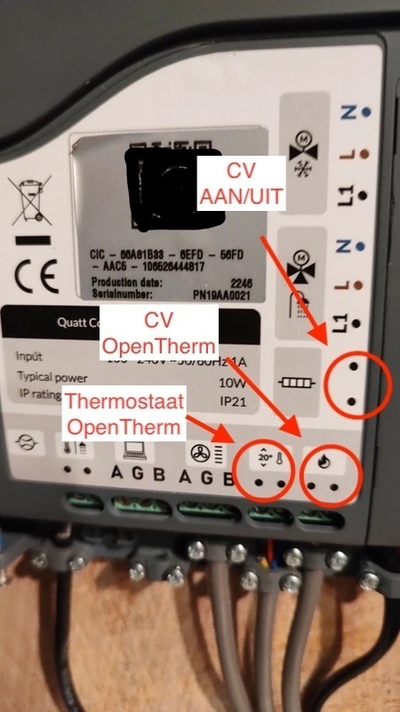

Aan uit betekent ook dat je aan beide kanten de draad moet wisselen naar een ander contact toch?
  • paQ
geerttttt schreef op maandag 24 juli 2023 @ 21:54:
Aan de heatlinkzijde wel ja.
Of dat op de cic ook moet weet ik niet.
Kun je niet op de cic een aan/uit contact kortsluiten?
Het is iig bagger weer genoeg nu om een mooie run te kunnen maken.
[ Voor 7% gewijzigd door paQ op 24-07-2023 22:06 ]
  • geerttttt
  • Laatst online: 22:06
geerttttt
Manisch positief
paQ schreef op maandag 24 juli 2023 @ 22:05:
Is zo, maar als ik het goed begrijp gaat de nest nooit goed werken omdat ze eigenwijs zijn en een belabberde OpenTherm ondersteuning hebben...
Dus vroeg of laat zal ik dan toch over moeten op een Tado of die Lyric. Nou vind ik die Lyric vrij lelijk, maar de tado is ook niet zo mooi.. dus ja, keuzes...

Iemand hier een Quatt en een dynamisch energiecontract? Ik ga 5 aug om van jaarcontract naar dynamisch. Erg benieuwd hoe ik het beste de instellingen in de app kan doen.
En daarnaast viel mij vandaag pas op dat bij die laatste app update ook de stille modus eindelijk te activeren is! Afbeeldingslocatie: https://tweakers.net/i/IAj7j-ujA8REY3u0dwlYIMU52WE=/x800/filters:strip_exif()/f/image/80tkTGlzTuRpI5k27JEdwARP.png?f=fotoalbum_large

Even een vraag. Hoe is bij jullie de verbinding met de ketel? Bij mij is hij volgens Quatt via aan/uit aangestuurd. Maar ik bedacht me: hoe kan het dan dat ik op de api pagina de watertemperatuur e.d. kan zien? Dan communiceert de CiC toch gewoon via OpenTherm met de ketel?:
"boiler": {
    "otFbChModeActive": false,
    "otFbDhwActive": false,
    "otFbFlameOn": false,
    "otFbSupplyInletTemperature": 46,
    "otFbSupplyOutletTemperature": 45,
    "otTbCH": false,
    "oTtbTurnOnOffBoilerOn": false
[ Voor 6% gewijzigd door geerttttt op 25-07-2023 20:01 ]

geerttttt schreef op dinsdag 25 juli 2023 @ 19:57:
Even een vraag. Hoe is bij jullie de verbinding met de ketel? Bij mij is hij volgens Quatt via aan/uit aangestuurd. Maar ik bedacht me: hoe kan het dan dat ik op de api pagina de watertemperatuur e.d. kan zien?:
"boiler": {
    "otTbCH": false,
Onder je cv zit de flow meter die ook temperatuur meet. De ingaande temperatuur is dan weer de uitgaande van de Quatt (dacht ik).
Ah, nvm er staat duidelijk ot in de code.
[ Voor 3% gewijzigd door RobertowNL op 25-07-2023 20:27 ]
"boiler": {
    "otTbCH": false,
Als er waarden achter "otFbSupplyInletTemperature" en "otFbSupplyOutletTemperature" staan dan is je ketel aangesloten via OT. Als er staat "otFbSupplyInletTemperature": null,
"otFbSupplyOutletTemperature": null, dan js je ketel aangesloten via aan/uit.

jbzmr schreef op dinsdag 25 juli 2023 @ 20:26:
Precies. Toch gek, want de monteur had het er over dat mijn ketel met aan/uit aangesloten was... Vreemd..

geerttttt schreef op dinsdag 25 juli 2023 @ 22:51:
Aan/uit is rechts aan de zijkant van de CiC aangesloten, opentherm aan de onderkant van de CiC.
Afbeeldingslocatie: https://tweakers.net/i/ox4DxhDjhIpB5BUDs3orHUsqCUM=/full-fit-in/4920x3264/filters:max_bytes(3145728):no_upscale():strip_icc():fill(white):strip_exif()/f/image/jLfdqqrtG6DbET17g1zezOvR.jpg?f=user_large
Plaatje eerder hier uit het topic, je kan zien aan welke aansluiting de CV zit aangesloten.
[ Voor 30% gewijzigd door RobertowNL op 25-07-2023 22:56 ]
  • geerttttt
geerttttt
Manisch positief
Hm, hij lijkt wel op het aan uit contact te zitten als ik het goed zie. Morgen even op onderzoek uit

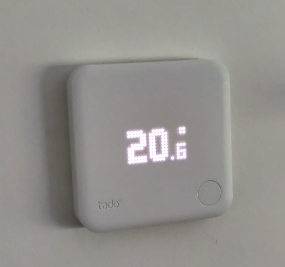

  • okijokii
  • Registratie: Oktober 2021
geerttttt schreef op dinsdag 25 juli 2023 @ 19:39:
Ik heb ondertussen een Tado besteld. Lijkt mij nu Quatt en tado samen bezig zijn geweest dat dat gewoon goed werkt. En hij is wat mooier dan de lyric vind ik... Ben benieuwd. Later deze week zullen we zien of ik dan wel de Quatts überhaupt kan laten draaien.
Wanneer het om het optimaal werken van je warmtepomp gaat, is uiterlijk dan zo belangrijk? Ik heb het idee dat de hele ontwikkeling van Quatt is gedaan met een t6 en daarna is geprobeerd om met Tado samen te werken. Wanneer je dan de keuze hebt zou ik niet voor het uiterlijk gaan maar eerder voor bewezen functionaliteit.
T6
Afbeeldingslocatie: https://tweakers.net/i/cxhDpDEXT8tj5o1zXKo43XlcyzQ=/x800/filters:strip_icc():strip_exif()/f/image/o7wLkOb4Mh0wDzOkfztVrqF0.jpg?f=fotoalbum_large
Tado
Afbeeldingslocatie: https://tweakers.net/i/Ogk7TYyiFhWPbKYXZaqcPso4Y-I=/full-fit-in/4920x3264/filters:max_bytes(3145728):no_upscale():strip_icc():fill(white):strip_exif()/f/image/EqeRQq7TD466xShO8ftInuhi.jpg?f=user_large
2-onder-1-kap 1990 | Enkele Quatt op garagedak | T6 | Intergas Xtreme 36 | vvw beganegrond en badkamer | radiatoren met speedcomforts begane grond en eerste verdieping | Zonnepanelen 3,3 MWh per jaar | HR++

Timmy schreef op woensdag 26 juli 2023 @ 09:11:
Zoals ik al eerder aangaf...
Enkele maanden geleden is er door Tado en Quatt aan de koppeling tussen beide gewerkt. Ik heb eea getest en wat mij betreft was die test succesvol. Beide partijen hebben ook aangegeven dat Tado nu wordt ondersteund. In Tado moet je zorgen dat het juiste profiel gebruikt wordt en de thermostaat moet op de OT connectoren aangesloten zijn.
Er is wel een verschil of iets optimaal werkt of dat het ook werkt, en er blijkt toch nog wat problemen te zijn gezien de opmerkingen op dit forum.
Ik kan niet beoordelen welke nu echt beter functioneert en welke app functies nu beter zijn, ik zelf heb (toen waren er met de tado nog problemen) gekozen voor de witte T6.
Echter is de T6 ook niet vrij van fouten. Mogelijk dat anderen die de quatt al hebben lopen met een T6 of Tado even kunnen aangeven hoe deze bij hun loopt.
Ik verwacht wel dat combinatie thermostaat met de CIC van Quatt wel een andere is dan bij een CV installatie direct. O-)
Afbeeldingslocatie: https://tweakers.net/i/bFETzKhRGHtM0P_YN4jhShV1ll0=/800x/filters:strip_icc():strip_exif()/f/image/hMqxiG8Orw50k5dtmfZZ5q2R.jpg?f=fotoalbum_large
Foto bron tweakers
[ Voor 13% gewijzigd door MacD007 op 26-07-2023 09:36 ]

  • MacD007
  • Laatst online: 06-06-2025
voor mensen die nog twijfelen of een vuilafscheider cq ontluchter zin heeft.
Hier een filmpje van ketelklets over een dergelijke vuilafscheider.
https://www.bing.com/vide...0EEC34CFA10E5EBFBC030EEC3
