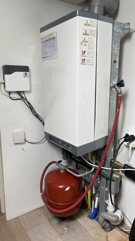

Hier was nog geen ontluchter/ vuilafscheider geplaatst. Nu heb ik er eentje besteld bij de Technische unie, nu past ie alleen na de ketel uitgang naar de Quatt ingang. Dat zou toch niet heel veel uitmaken?
Daarom ook de flamco besteld die je op eco of schoonmaak mode kan zetten.

charrel schreef op donderdag 27 juli 2023 @ 17:14:
De vuilafscheider moet ook aan de retour-leiding naar de Quatt komen, tenslotte hij is ook voor de bescherming van de Quatt bedoeld. (de uitgang van je CV-ketel gaat normaal gesproken niet direct richting de Quatt maar eerst richting jou verwarmingssysteem (VV - Radiatoren ed).
Afbeeldingslocatie: https://tweakers.net/i/pFWUd6LT7iISZv64b0IeBW9KNnY=/full-fit-in/4920x3264/filters:max_bytes(3145728):no_upscale():strip_icc():fill(white):strip_exif()/f/image/cFsXNX9lCikWreO5aQsWegYq.jpg?f=user_large X(VF)
[ Voor 8% gewijzigd door MacD007 op 27-07-2023 19:16 ]
Quatt WP 4,5 kW - Atag CV ketel - Honeywell T6 - 23 panelen SolarEdge
  • charrel
  • Laatst online: 22:22
charrel
Cortisol4life..
MacD007 schreef op donderdag 27 juli 2023 @ 19:14:
[Afbeelding] X(VF)
Ja, maar dat schema klopt dan niet helemaal. Van de uitvoer van de ketel gaat het naar de Quatt ingang, dan via de Quatt uitvoer naar de verwarmingselementen en dan weer naar de retour van de Ketel. Dus de ketel zou warmer water de Quatt insturen als het water te koud is. Dat schema klopt niet :+
(Of ze hebben het verkeerd aangesloten, dat zou natuurlijk ook nog kunnen ;) )
[ Voor 9% gewijzigd door charrel op 27-07-2023 19:29 ]

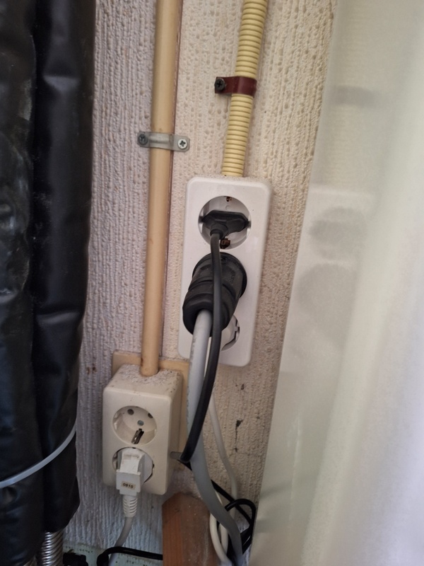

Heb een vraag over de aansluiting van de Quatt warmtepomp.
We dienen buiten op zijgevel een werkschakelaar te monteren.
Dat lijkt me eenvoudig.
Maar ik ga er vanuit dat de monteurs van Quatt toch de elektrische bedrading hierop aansluiten en vervolgens de elektriciteitskabel, samen met de twee flexibele waterleidingen, door het te boren gat in het dak, geleiden naar het stopcontact bij de cv-ketel.
Klopt dit zo?
  • DS31
  • Registratie: Maart 2022
  • Laatst online: 23-09 14:22
MarcelMM schreef op donderdag 27 juli 2023 @ 19:35:
Klopt dit zo?
Nee. Bedoeling van werkschakelaar is dat deze op vrije groep in meterkast aangesloten is, en niet op stopcontact.

charrel schreef op donderdag 27 juli 2023 @ 19:26:
het schema daar klopt, althans zo is het bij mij wel aangesloten:
Retour uit radiatoren door de Quatt dan richting de CV dan aanvoer naar radiatoren.

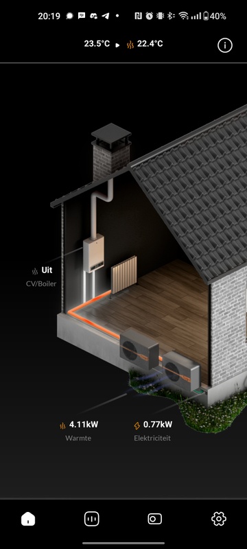

Nou ik heb vandaag mijn Tado gekregen. 2e hands maar nieuw. En voila, de Quart werkt!
Afbeeldingslocatie: https://tweakers.net/i/3oz4wJR0reQ0YgRMpbwEckuwJzA=/x800/filters:strip_icc():strip_exif()/f/image/4auUWjOdFViN0HFDp1DL4xac.jpg?f=fotoalbum_large
Afbeeldingslocatie: https://tweakers.net/i/TDvzDl4z8GePillb8_nrtSLcbPU=/800x/filters:strip_icc():strip_exif()/f/image/IO1Xdditg1QgTDguM7y6F3DG.jpg?f=fotoalbum_large
Valt me wel op dat de delta t niet zo hoog is, is dat normaal? 30 graden water...

RobertowNL schreef op donderdag 27 juli 2023 @ 21:14:
Ik las de radiator tekens op de ketel verkeerd :+ Het klopt wel inderdaad zoals je zegt.

rvdgaag schreef op vrijdag 28 juli 2023 @ 08:58:
Waarschijnlijk staat je Tado ingesteld op een lage aanvoertemperatuur van iemand die alleen vloerverwarming had. Als je zelf ook radiatoren hebt wil je de Quatt naar max 45 a 50 graden gaan laten verwarmen.
Download de Tado Pro app, bij het instellen van de "ketel" kan je ook de gewenste maximale aanvoer temperatuur instellen.
Ja, ik dacht toch dat ik die hoger ingesteld had, maar ik moet eerlijk bekennen dat ik dat niet zeker weet.
Wat me wel op viel is dat de "otFtControlSetpoint" waarde in de CiC vanuit de thermostaat wel naar 70 (graden) ging toen ik de thermostaat op het maximum zette. Dus je zou zeggen dat hij dan vraagt om 70 graden water...
Ik weet ook niet zeker of de temperatuur wat Quatt maakt iets is wat ik zelf kan instellen, dat Quatt dat doet of dat dat op basis van buitentemperatuur e.d. is... iemand die dat weet?

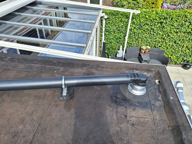

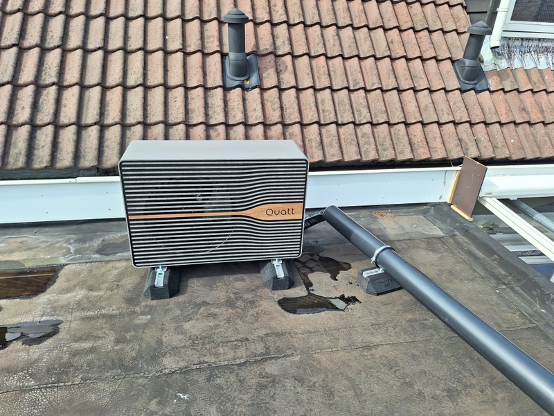

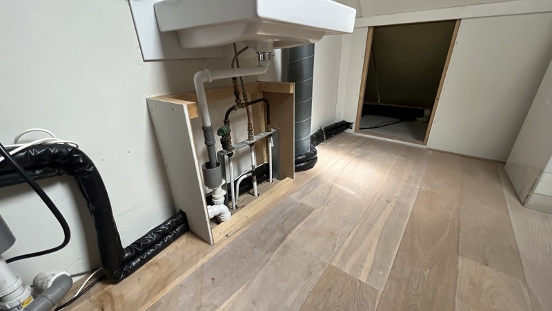

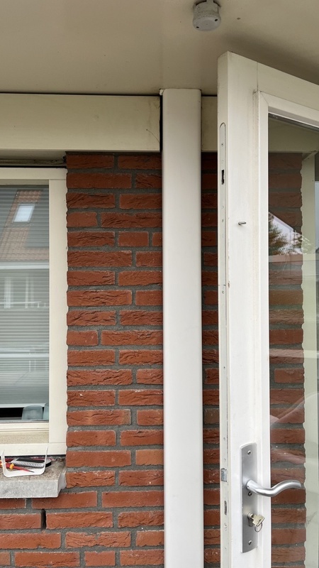

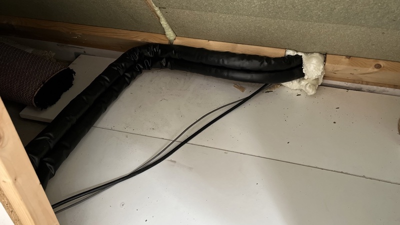

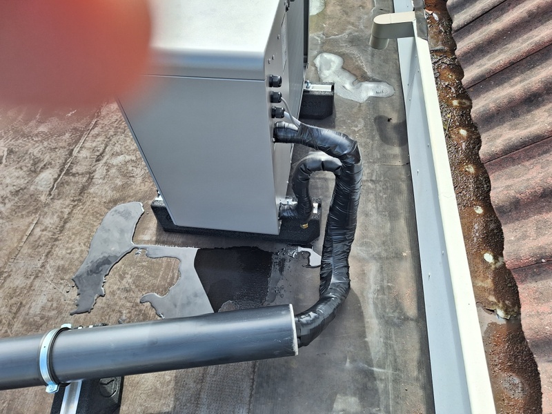

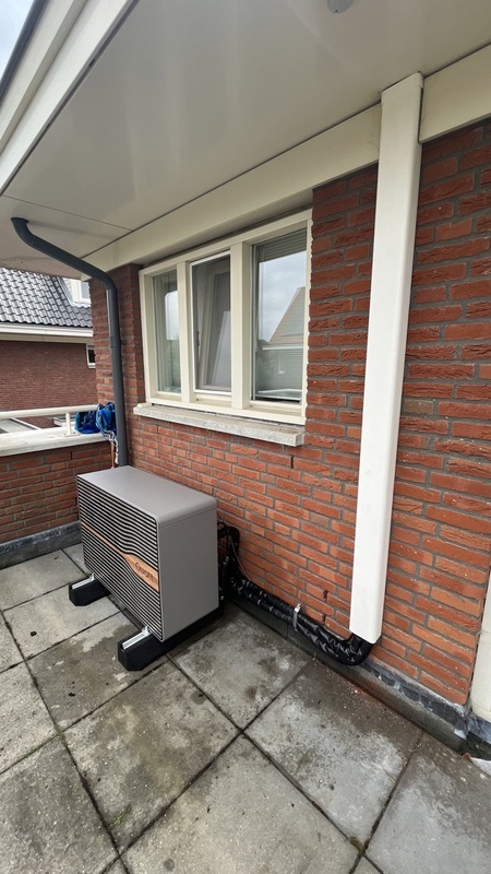

Goedendag,
Vandaag de QUATT geinstalleerd. 2 monteurs uit Slovenie, engels sprekend.
Ze hebben netjes en snel gewerkt, ook vuilafscheider geplaatst en leidingen via houten dakoverstek en knieschot. Om 07.00 voor de deur en 12:00 klaar.
Thermostaat is Evohome honeywell, OT R8810A module bij Quatt, vloerverwarming beneden (klep open) en naregelbare honeywell thermostaatkranen op de verdieping. Ik heb nu alle thermostaatkranen handmatig open staan voor testrun en ontluchten.
CiC bedraad aangesloten via Ethernet.
App werkt, quatt werkt.
Buitenunit staat op balkon/dakterras achter het huis, onder overstek. Maakt heel weinig geluid, meer omgevingsgeluid dan de unit zelf. Valt me 200% mee.
Aangelloten icm Intergas HR 30/36 kompact ketel.
Bijgaand overzicht van installatie.
Groet Skywalker.

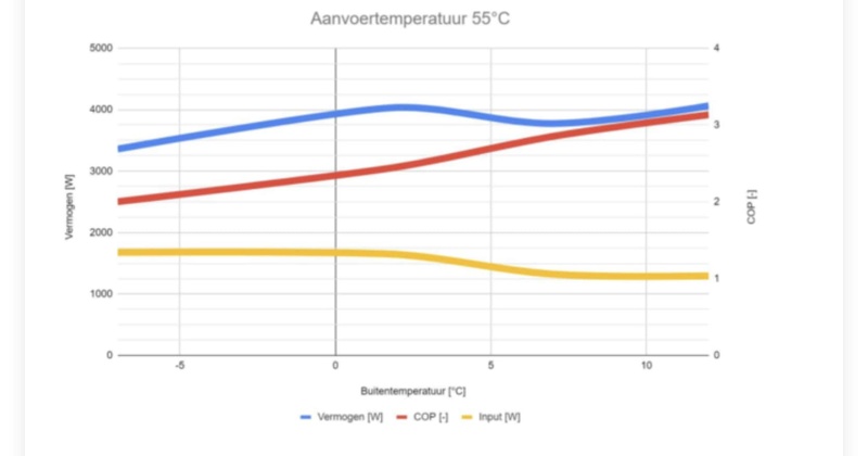

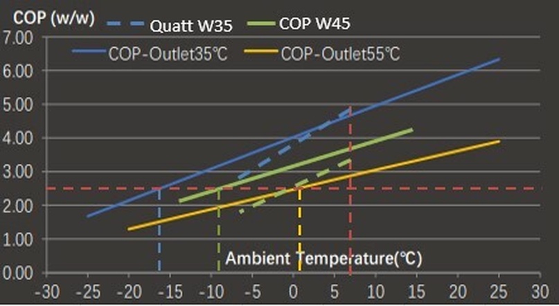

Met 4kW thermisch maakt je Quatt een delta van 4,3 graden. Als hij bij 30graden niet zoveel afgeeft, krijgt hij het met 28 terug en probeert hij het met 32,3 nog eens, enz enz. (tot je thermostaat zegt dat het genoeg is)
Als het niet snel genoeg gaat vraagt de CiC aan de CV om bijvoorbeeld 45 graden te maken, dan komt het met 38 terug en kan Quatt er 42,3 van maken en doet de CV er ook 2,7 bij.
Snel verwarmen lukt dus niet met een warmtepomp en zeker niet met Quatt met beperkt vermogen. Dus zoek de watertemperatuur waarbij Quatt het met +4,3 redt en speel niet teveel met je thermostaat. En vloerverwarming is handig, maar heb ik nog niet :-(
Weet iemand waar begrenzing Quatt zit? Is dat kWelektrisch * COP? Of is kW thermisch begrenst door maximale hoeveelheid koelvloeistof die je rond kunt pompen of zo.

Dan moet hij of jij de Quatt website even goed lezen. https://support.quatt.io/...-van-een-quatt-warmtepomp
Rendement (COP) bij 35graden water is 4,8 en bij 45graden water 3,7 (en bij koudere buitentemperaturen allebei lager).
Van andere warmtepompen is er meer data en daarmee heb ik dit plaatje gemaakt, is een ruwe schatting, met de blauwe+groen stippellijnen die ik verwacht voor Quatt. Onder de horizontale rode stippellijn is het ongeveer goedkoper om de CVketel maar gewoon weer aan te zetten.
Afbeeldingslocatie: https://tweakers.net/i/cF3voxEfd-mdxrBe7T_3UIx1Cto=/full-fit-in/4920x3264/filters:max_bytes(3145728):no_upscale():strip_icc():fill(white):strip_exif()/f/image/AVuQRMpPWu0mICu5QVWiayxq.jpg?f=user_large

SBL schreef op vrijdag 28 juli 2023 @ 16:36:
We hoeven niet te gokken, Quatt heeft die gewoon (zag ik voorbij komen op een facebook groep):
Afbeeldingslocatie: https://tweakers.net/i/kI-V7SguaQ2M0GkvcAZ-E3AkyBw=/800x/filters:strip_icc():strip_exif()/f/image/329XR1lNfM90A6NgvqfjPTV9.jpg?f=fotoalbum_large
Dit is die van 55 graden.

RobertowNL schreef op vrijdag 28 juli 2023 @ 16:49:
Da's mooi. Ik heb heb geen facebook, maar heb je die van 45graden ook?

  • schovie
  • Laatst online: 22-11-2024
Vandaag is mijn Quatt geplaats. Half negen kwamen de twee medewerkers van Quatt en om half vijf was de klus geklaard. De mannen hebben heel netjes gewerkt. Zelf heb voor de zwarte buis en de kleine bigfoots voor onder de buis moeten zorgen. En natuurlijk de vrije elektra groep met stopcontact. Bij mij is ook een bypass geplaatst. Ook al een mail gehad voor de subsidie aanvraag.Afbeeldingslocatie: https://tweakers.net/i/ykpRX5Xpu9XJMqYbFt63zVc7Nyc=/x800/filters:strip_icc():strip_exif()/f/image/xdcYN8SxNupBAaxK2V07SXj9.jpg?f=fotoalbum_large
Afbeeldingslocatie: https://tweakers.net/i/yO2f8oqHyO2B5oq0-hBN9o1qgRo=/800x/filters:strip_icc():strip_exif()/f/image/x1MRQvB8lox4QwG0vmuId9ZQ.jpg?f=fotoalbum_large
Afbeeldingslocatie: https://tweakers.net/i/dyY7jopfKHhpPsTnW6gYGr4g0dM=/800x/filters:strip_icc():strip_exif()/f/image/njr5O7MQgmUGLp0wJq0h8bIk.jpg?f=fotoalbum_large
Afbeeldingslocatie: https://tweakers.net/i/RjRBQ-Il7Fuz4VwDe31lnpy7Hs4=/800x/filters:strip_icc():strip_exif()/f/image/qbZqG4eEzTRspSfcWU7qNvyL.jpg?f=fotoalbum_large
Afbeeldingslocatie: https://tweakers.net/i/nxxlR7pHAU6WFkY8jpC6Cs2j0OI=/x800/filters:strip_icc():strip_exif()/f/image/Vo07V2aE7qvA07T2BFQk3cqA.jpg?f=fotoalbum_large
Mooi plaatje. Ik heb het idee dat je nog wat aan de positieve kant zit voor de warmtepomp: over het algemeen is elektriciteit ongeveer 1/3 per KWh van de prijs van een kuub gas, waarmee je onder COP 3 al beter de cv ketel kunt aanzetten.
Het illustreert wel aardig wat daarin ook mijn intuitie was: met een aanvoertemperatuur onder de 45 is de warmtepomp nagenoeg altijd (schaarse echt koude dagen daargelaten) efficienter, daar boven wordt het dubieus.
Mid-Limb, 2-ond-1-kap, 1965, 133m2, 12 ZP 4800wp + 4200wp GoodWe, 67m2 VVW, etage: 4 rad + 7 m2 VVW, 1 Quatt, Mits Heavy 5KW + 3.5KW, Toon 1, elec koken, CV uit, VVW mengt niet, 'oud' dubbel glas, isolatie RD 1.5 - 2.5, Venus A 6 KWh+2400WP
Wat wel weer laat zien dat bij een aanvoertemp van 55 graden de Quatt al vrij dubieus is, ruwweg onder de 10 zakt deze al onder COP 3, en daarbij is deze eigenlijk voor de meeste mensen vooral nog interessant als je een energieoverschat op zonnepanelen mag wegsalderen.

schovie schreef op vrijdag 28 juli 2023 @ 17:15:
Slim die buis! Quatt wil de leidingen nog wel eens los op het dak leggen, en daar ben ik (en anderen hier met mij) vaak wat minder fan van.

onlinaius schreef op vrijdag 28 juli 2023 @ 18:02:
Zeker, rond de COP 2.5 zit momenteel zo'n beetje het omslagpunt. Ben overigens vooral benieuwd hoe de Quatt in de praktijk de stooklijn gaat bepalen aankomende winter (met AI in de cloud via de CIC ofzo).

Tot nu toe heb ik alleen nog maar installaties gezien waarbij de leidingen door de muur gaan. Is er toevallig ook al iemand hier waarbij de leidingen door het schuine dak gaan? Dan kom je op zoiets uit vermoed ik? .
En nog een gekke vraag misschien, al zal Quatt dat bij de videocall ook wel kunnen beantwoorden, maar als de Quatt dan op het dakkapel staat, waar laat ik dan de werkschakelaar? Ik heb daar niet een muur/gevel of iets dergelijk om iets aan te hangen. Mag die ook binnen geplaatst worden? Op niet elke foto van een geïnstalleerde Quatt zie ik er eentje zitten geloof ik, wat is hiervoor nu precies de regel?
Dank @MacD007, fijne/duidelijke berekening dit, erg handig. Hier ook even het e.e.a. uitgerekend. Ons verbruik op basis van de afgelopen jaren is gemiddeld zo'n 1000m3 gas en 4000kWh stroom (inmiddels ook zonnepanelen, sinds vorig jaar september 3,5MWh opgewekt). De maanden mei, juni en nu juli zitten we op c.a. 15m3 gas, dat is alleen SWW en koken. Ketel doet al 3 maanden niks :). Op jaarbasis is dat dus 180m3, rest is dan verwarming.
Jij schrijft dat Quatt hiervan 90% voor z'n rekening neemt. Quatt zegt zelf dat je 60-80% aan gas bespaart. Ik weet niet of ze dat op basis van het totale jaarverbruik doen, of alleen het deel wat je voor verwarming kwijt bent? Maar zelfs als zou ik 70% van de resterende 820m3 besparen, dat gaan we nog steeds zo'n 600m3 per jaar vanaf. Kost dan zo'n € 525,- aan stroom extra (COP van 4, +/-1500 kWh stroom extra, € 0,35/kWh) maar bespaart € 840,- (600m3, € 1,40/m3). Oftewel, € 315,- per jaar minder.
Mocht Quatt 90% (besparing van 738 m3 gas)voor z'n rekening nemen, dan ga ik met een COP van 4 richting de € 400,- op jaarbasis. Ik zit zelf nog bij de eerste 1.000 klanten, dus heb nog de prijs van € 1.599,-. Zou daarmee in 4 tijd het geheel hebben terugverdiend, klinkt dus als een no-brainer.
Ben erg benieuwd hoe de Quatt gebruikers het deze winter gaan ervaren als het buiten koud is en binnen verwarmd moet worden, maar misschien zit ik daar dan inmiddels zelf ook wel tussen.
Ik denk dat je hem niet meer voor € 1599,- gaat krijgen.
N.H. twee onder een kap aan de kust bj 1928. Quatt Duo,14 radiatoren waarvan 3 in de garage, 1 convectorput en vloerverwarming begane grond. Alles draait volledig mee. Intergas Xtreme 36 en Tado v3+. Zonnepanelen 3850 wp SolarEdge.
  • mrdop
  • Laatst online: 19-09 17:39
wnwiigrtz schreef op zaterdag 29 juli 2023 @ 13:50:
Ja hoor, zie bij ons:
Afbeeldingslocatie: https://tweakers.net/i/nfhXzXMNI42Rm82xppYD78yiUAU=/800x/filters:strip_icc():strip_exif()/f/image/j0Ec07mnkmgyWXI9PFuISRTQ.jpg?f=fotoalbum_large
Ze gebruiken deze van Ubbink:
Afbeeldingslocatie: https://tweakers.net/i/9xXRes1g_fqyelD1GrBdY0wfQBo=/x800/filters:strip_icc():strip_exif()/f/image/SnyI7yamfs0Ojdz2GPPjqWd2.jpg?f=fotoalbum_large
https://www.ubbink.com/nl...kdoorvoer-pannendak-15-55°/

  • MacD007
  • Laatst online: 06-06-2025
Vandaag is mijn Quatt geplaats. Half negen kwamen de twee medewerkers van Quatt en om half vijf was de klus geklaard. De mannen hebben heel netjes gewerkt. Zelf heb voor de zwarte buis en de kleine bigfoots voor onder de buis moeten zorgen. En natuurlijk de vrije elektra groep met stopcontact. Bij mij is ook een bypass geplaatst. Ook al een mail gehad voor de subsidie aanvraag.[Afbeelding]
bij foto 4, zie ik een uitlaat van de dakgoot die direct op je platte dak uitkomt, op den duur zou je daar wat extra slijtage kunnen krijgen als deze bij een sterke regenbui met kracht op het dak gaat komen (mn door vuil ed), beter is om daar bv een rubberen tegel (of twee) er onder te leggen, wat ook helpt is de pijp nog iets verlengen zodat er circa 5 cm vrije ruimte ontstaat (is tegen het spetten (ook tegen de Quatt)). Het is maar een idee.
overigens heel mooi opgelost. over het geluid en trillingen kun je waarschijnlijk nu nog niets zeggen.

Hier staat ie op een plat stukje dak boven de slaapkamer, allemaal hout. Gaat prima, niks gehoord nog binnen. 2x even proefgedraaid. Ook even voor de buren, die konden niks horen.
  • okijokii
  • Registratie: Oktober 2021
charrel schreef op zaterdag 29 juli 2023 @ 20:07:
Ik denk dat jullie in de winter wel iets gaan horen helaas.
2-onder-1-kap 1990 | Enkele Quatt op garagedak | T6 | Intergas Xtreme 36 | vvw beganegrond en badkamer | radiatoren met speedcomforts begane grond en eerste verdieping | Zonnepanelen 3,3 MWh per jaar | HR++
  • charrel
charrel
Cortisol4life..
okijokii schreef op zaterdag 29 juli 2023 @ 20:42:
De koelkast een verdieping lager maakt ook geluid, denk niet dat ie daarvan wint :+
