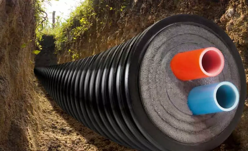

Dexter35 schreef op zondag 30 juli 2023 @ 09:30:
Heeft iemand hier ervaring met het plaatsen van de Quatt-Unit op een meter of 10 uit de gevel? We hebben een prachtige plek achterin de tuin, waar niemand last ervan heeft, maar ik ben dan wel even benieuwd wat dit met het rendement doet.
De gebruikte leidingen zijn niet geschikt om in de grond te plaatsen, hier op het forum zijn bv leidingsystemen getoond waar dat wel mee zou kunnen, je moet alleen niet schrikken van de prijs. kun je dan ook direct de voedingskabel daar natoe brengen.
Afbeeldingslocatie: https://tweakers.net/i/BCDLC7oKhPrbCKxzpxj2DLaKArY=/800x/filters:strip_exif()/f/image/UetIfkuIHkxhU8qRqF66NCOC.webp?f=fotoalbum_large
Afbeeldingslocatie: https://tweakers.net/i/Hn1McIJDG96jqMZyglmMlXS_vls=/x800/filters:strip_icc():strip_exif()/f/image/eUipKlmtsWsv6jAUbAqhpRTF.jpg?f=fotoalbum_large
Of je moet zelf iets maken met bv pvc pijpen waar de leiding dan weer in kan, het probleem is echter om hier wat extra isolatie in aan te brengen en het geheel moet ook nog waterdicht afgesloten worden. (min 60 a 80 cm diep (vorstgrens). als je dat goed doet zal het leidingsverlies wel meevallen, zie ook voorbeelden van de berekening van het leidingsverlies hier op het forum.
Ik ben bang dat dit hier niet onder standaard installatie gaat vallen. Dus of Quatt dit wil doen ??? O-)

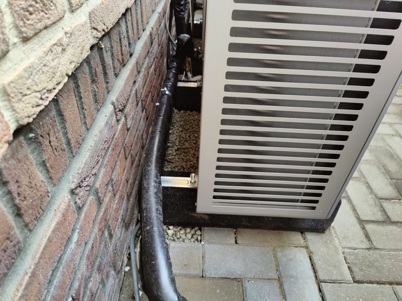

Na eind mei de reservering gedaan te hebben kon in ons geval in juni de video intake al gedaan worden. We hebben een huis van 7 jaar oud met vrijwel volledig vloerverwarming, dus dat het technisch allemaal wel zou kunnen was niet echt een vraag. De uitdaging bij ons was meer dat de bouwers van het huis de hele aansturing van de kleppen voor de vloerverwarming zelf in hun Doepke Dupline (Domotica) systeem gebouwd hebben. Gelukkig zonder documentatie..
Uiteindelijk hebben we er voor gekozen om dit zelf te corrigeren en de Quatt zo simpel mogelijk te laten plaatsen.
In eerste instantie zou de plaatsing rond september zijn, maar uiteindelijk is hij 20 juli geplaatst, al met al is alles mooi vlot gegaan zo.
De plaatsing is ook netjes verlopen, ze waren met zijn vieren en hebben er grofweg 4 uur over gedaan. In mijn geval moest de Quatt op het platte dak van de garage geplaatst worden, met een aanzienlijke route binnendoor. Ze hebben wel even wat moeite gehad om de slang tussen het plafond en de zolder vloer door te werken, maar dat is waar ze voor betaald krijgen :).
Wat gegevens:
1x 4 kW Quatt
Remeha Avanta 35C
Lengte leidingwerk ~12 meter, voornamelijk binnen (3 meter buiten)
Lyric T6 Thermostaat
~100m2 aan vloerverwarming
3 radiatoren
Het enige wat ik mis aan de oplevering is een stuk uitleg aan het einde. Ik weet dat het werkt en heb dat ook zelf kunnen testen, maar ik had graag van alle aanpassingen die ze gedaan hebben (bypass, enz) even willen weten wat het doel is en wat er eventueel mee mis kan zodat ik zelf problemen op kan lossen als er wat mis gaat. Wat mij betreft zou dit op dezelfde manier kunnen als de video intake, maar dan dus een oplevergesprek x dagen na de daadwerkelijke oplevering.
Bij de boringen binnen hebben ze wel wat schade veroorzaakt, ik ben nog in afwachting van Quatt voor de oplossing via de verzekering. Uiteindelijk maak ik me hier niet druk over gezien het of via de rechtsbijstand of de eigen opstal verzekering toch wel opgelost wordt, maar het zou fijn zijn als Quatt hier een beetje aan mee wil werken.
Voor de lezers die op zoek zijn naar meer details en plaatjes, ik heb alles "vrij uitgebreid" omschreven:
https://hermanronk.nl/quatt-hybride-warmtepomp/ (overwegingen en kosten)
https://hermanronk.nl/quatt-hybride-warmtepomp-plaatsing/ (voorbereidingen)
https://hermanronk.nl/quatt-hybride-warmtepomp-plaatsing-2/ (oplevering)
Ik ben nu nog bezig met het opnieuw opbouwen van de aansturing van de vloerverwarming zones, maar op zich is dat simpel zat, ~75m2 van de 100m2 mag altijd aan op basis van de thermostaat, de rest is over het algemeen uit, met uitzondering van de echt koude periodes.
Voor de volledigheid nog een foto van de plaatsing:
Afbeeldingslocatie: https://tweakers.net/i/DorjKMfC7eJvGInTXW8X0FGrIYU=/800x/filters:strip_icc():strip_exif()/f/image/K41Vxxb27kWYgsXhTP00g7yI.jpg?f=fotoalbum_large

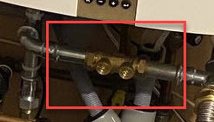

Tot slot had ik nog een vraag, ik zag dit op een van de foto's in dit topic ook al voorbij komen, maar wat is dit onderdeel (foto schaamteloos gestolen uit dit topic):

Neo_TGP schreef op maandag 31 juli 2023 @ 08:12:
Dat is een bypass klep. Die zorgt ervoor dat de ketel/quatt altijd flow heeft. Deze moet toegepast worden wanneer er alleen thermostaatkranen in de installatie zitten. Wanneer alle themostaatkranen in de installatie dicht knijpen zal de druk in het systeem oplopen tot het punt dat is ingesteld op de bypass.
  • Neo_TGP
  • Laatst online: 14-09 20:46
kroam schreef op maandag 31 juli 2023 @ 08:29:
Dat was ook mijn idee, maar wat is dan dit (tussen de invoer en uitvoer van de ketel, voor de aansluiting van de Quatt):

Neo_TGP schreef op maandag 31 juli 2023 @ 08:31:
Is dat een terugslagklep?

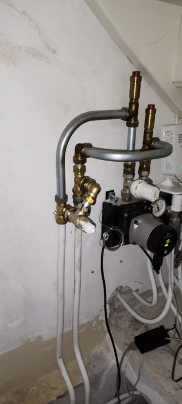

  • kroam
  • Laatst online: 12:06
geerttttt schreef op maandag 31 juli 2023 @ 08:54:
Wij hebben het ook ivm de vloerverwarming, dus ook daarbij kan het een reden zijn om te plaatsen.
Ik had hem niet, maar nu op verzoek van Quatt wel geplaatst. De radiatoren boven zitten 99,9% van de tijd dicht.
Toch vraag ik me af hoe nodig het is, als je de thermostaatkraan van de vloerverwarming verdeler helemaal openzet en voorkomt dat de ketel/quatt te warm water produceerd zou er altijd voldoende flow moeten zijn... Thoughts?
Afbeeldingslocatie: https://tweakers.net/i/d5sfHnd3Z2oVPRIxODTJ7uQJ-jI=/x800/filters:strip_icc():strip_exif()/f/image/Sqw3YHkp7WwuDV1qC8IrSTZk.jpg?f=fotoalbum_large
Bypass laten plaatsen door quatt was €400,- dus d8 dat kan goedkoper. Nu incl paar koppelingetjes kleine € 100,- kwijt.

kroam schreef op maandag 31 juli 2023 @ 09:00:
Inderdaad, dat is de terugslagklep als standaard onderdeel van de Quatt installatie.
  • Neo_TGP
kroam schreef op maandag 31 juli 2023 @ 09:05:
In normale omstandigheden zou je hem dan dus nooit nodig moeten hebben, maar ik gok dat het eerder ter beveiliging is voor de minder normale omstandigheden. Kleine moeite om een groot probleem te voorkomen denk ik dan maar.

  • schovie
  • Laatst online: 22-11-2024
Raar, ik heb € 100 aan Quatt betaald voor de bypass.
Volgens mij noemt Quatt dit (ook) een bypass, van de CVketel. De andere/extra bypass is volgens mij van de vloerverwarming (die heb ik niet).

Ik heb alleen een grind rand langs de achterkant. Vond ik ook mooier staan zelf.
Afbeeldingslocatie: https://tweakers.net/i/uHI-tlv9Lxie3jOpWF0aLgIMj1k=/800x/filters:strip_icc():strip_exif()/f/image/UlDXJKQeGYBX8u8BOd7TADxB.jpg?f=fotoalbum_large

  • MacD007
  • Laatst online: 06-06-2025
JWT schreef op maandag 31 juli 2023 @ 20:44:
Iemand ook al zonder grindbak gedaan? Niet zulke goede ervaring met onze katten :)
De grind is bedoeld dat het water makkelijk kan afvloeien, je kunt dus ook een soort afscherming daar boven plaatsen (gaas/plaat met voldoende gaatjes) om de grind af te schermen. zolang het water er maar goed weg kan. Je kunt als er direct een regenpijp in de buurt is de afvoer ook direct daarop aansluiten, heb je het grind helemaal niet meer nodig.

  • MacD007
geerttttt schreef op maandag 31 juli 2023 @ 20:55:
Is toch voldoende, mooi opgelost *O* d:)b
zolang het grind maar diep genoeg is (onder de vorstgrens)

  • geerttttt
  • Laatst online: 25-09 22:06
geerttttt
Manisch positief
MacD007 schreef op maandag 31 juli 2023 @ 23:33:
Is even hoog als een rijtje stenen ook goed? ;). Het is 5-10cm hoog. ;)

  • MacD007
geerttttt schreef op dinsdag 1 augustus 2023 @ 06:11:
Wat denk je zelf?
Het vriest buiten, zeg -5ºC, dus je ondergrond is dus ook bevroren, water kan daardoor niet weg, vult dus eerst het grindbed en loopt dan over over je stenen en bevriest daar dus.
Je zou dus een deel (circa 15 bij 15) dieper moeten graven tot onder de vorstgrens (circa 60 cm) vul dat ook op met grind, en vola water kan, ook als het vries mooi weg.

  • berrieberrie
  • Laatst online: 10:00
Volgens de diverse instructies en tekeningen over het maken van een grindbak (ook afkomstig van quatt zelf) in dit forum is de minimale diepte van het grind maar 10cm.
Op andere sites wordt 30 cm aangeraden dus ook nog niet eens tot de vorstgrens van 60 cm.

kijk, ik kan niet spreken voor anderen, maar als je je gewone gezond verstand gebruikt kom je ook best ver.
Wil je in de winter (ook met strenge vorst) je condenswater (wat ook nog best veel is) kwijt kunnen in de grond moet het daar ook opgenomen gaan worden. In een bevroren grond gaat dat dus niet lukken.
Je hebt ook maar een klein stukje nodig wat onder de vorstgrens komt, als je de rest een beetje daar natoe laat aflopen komt het water daar van zelf naartoe. vul dat diepere gat met grind op, zodat je voldoende openingen hebt die niet dicht kunnen vriezen. |:(
