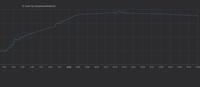

Toch blijft hij bij mij net echt rond de 40 graden met vraagtemperatuur op 40 graden. Dat is dan wel met kamertemperatuur van 23graden met tado op maximaal (25 graden)
Mooie grafiek. Temperatuur loopt best snel op, maar dat is ook niet raar. 800l water bij 80l inhoud = 10x 4,3 graden. Je hebt geen vloerverwarming? Tijdens draaien Quatt buigt/plat hij af omdat steeds meer afgegeven wordt, lijkt me, of moduleert hij al terug? Dat ie net boven de 40 uitkomt zou best toeval kunnen zijn. Er lijkt niet iets afgekapt te worden. Ik ben ook benieuwd naar grafiek bij andere instelling watertemperatuur.

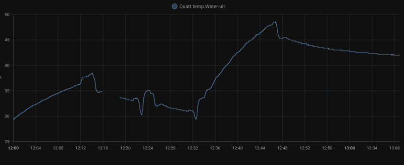

Ik heb de Tado nu op 50 graden gezet. Woonkamer 22.2 graden en 25 graden. CV ging even mee helpen in het begin zelf. Wellicht ook omdat het nu kouder was buiten. Hij gaat nu wel echt over de 40 graden heen. Maar niet naar 50 dus :?
EDIT. Top is 46 graden van grafiek. Alleen radiatoren.

SBL schreef op woensdag 2 augustus 2023 @ 10:18:

Mr_thebrown schreef op woensdag 2 augustus 2023 @ 10:45:
Dat komt vermoedelijk omdat je afgifte 'te goed' is voor 50 graden. Afgifte is een lineair verband tussen aanvoertemperatuur en binnentemperatuur, als het verschil 2x zo groot is, is de afgifte ook 2x zo groot.
De Quatt heeft niet genoeg vermogen om bij een binnentemperatuur van 22.2 graden bij de afgifte van jouw radiatoren een aanvoertemperatuur van 50 graden te maken, hiervoor moet je woning 26.2 graden warm zijn (give or take omdat je verlies naar buiten met een hogere binnentemperatuur ook net iets hoger wordt).

Ja wellicht wel, ik kan wel zien hoeveel stroom de Quatt gebruikte en dat was 1300W. Lijkt mij dat hij dan niet maximaal draait toch?
Ik probeer nu Tado weer op 40 graden te krijgen maar dat is altijd beetje gedoe. Lijkt wel of het even duurt voordat settings worden overgenomen door de thermostaat zelf. Zal dan nog eens testje doen.
Gewoon nieuwsgierig of het uitmaakt welke aanvoertemperatuur je instelt :-)

Mr_thebrown schreef op woensdag 2 augustus 2023 @ 11:22:
Ik vermoed dat dat wel maximaal is bij deze temperatuur. Je kunt in de Quatt app zien hoeveel KW warmte de Quatt naar binnen pompt. Ik heb gisteren even een testrun gedaan omdat ik daarvoor wat problemen had met de verbinding tussen de thermostaat en de Quatt, en na een minuut of 5 draaien haalde de Quatt een COP van zo'n 6.5. Niet raar met deze temperaturen. Omdat je aanvoertemperatuur wat hoger is zul je die 6.5 waarschijnlijk niet halen, maar het zou me niet verbazen als je ook met een aanvoertemperatuur van meer dan 40 graden de COP nog vrij hoog ligt. Stel dat je COP 5 is dan zit je met 1300 watt nog op 6.5KW, en ik vermoed dat de Quatt lager begrenst is.
Edit: maximaal continue stroomverbruik ligt als ik het me goed herinner van anderen hier ergens tussen de 1600 en 1800 watt.

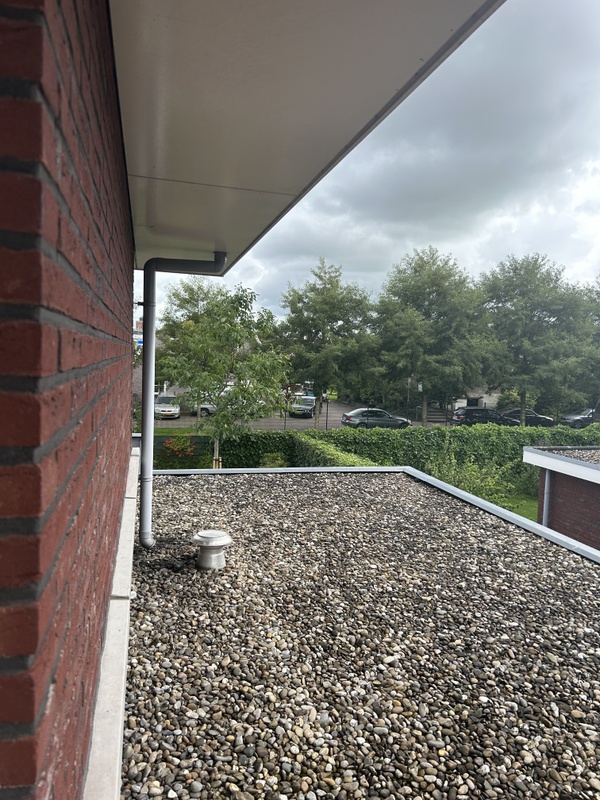

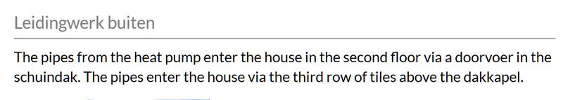

Gisterenochtend mijn intake gesprek gehad, via Google Meet, in het Engels. In principe geen probleem en ging allemaal aardig, alleen woorden zoals “Dakkapel”, “Vuilafscheiver” en “Trapgat” waren lastig (voor beide). Nog dezelfde dag via de mail de offerte en het technisch rapport ontvangen. In het rapport Nederlands en Engels continue door elkaar gebruikt wordt, dus dat leest wat lastig, maar ziet er verder allemaal goed uit.
Afbeeldingslocatie: https://tweakers.net/i/J1IrOZjx9V2NPIT2kw5a5hu9jbM=/800x/filters:strip_exif()/f/image/vq0sG8zwyIl0Rc4JyWBApkSf.png?f=fotoalbum_large
Quatt zal bij ons op het dakkapel achter, van de 1e verdieping, geplaatst worden en vanaf daar door het schuine dak naar binnen gaan. Officieel gezien moet deze (vanaf bovenkant dakkapel gezien) door de 2e rij dakpannen, maar omdat het dakkapel c.a. 30cm lager is dan de plafonds in de slaapkamers, zit deze dan waarschijnlijk precies op de hoogte van de verdiepingsvloer, dus het wordt 1 rijtje hoger.
Verder weinig bijzonderheden, we zijn helemaal "Quatt compatible". Er komt nog wel een bypass bij en kosten voor een steiger, maar blijf na teruggave van de subsidie nog onder de € 2000,- (zat bij de 1e 1.000 klanten). Met een verwachtte opbrengst van bijna € 400,- per jaar, is dat dus met 5 jaar terugverdiend. Wel vond ik de tekst "Na 14 dagen is deze offerte niet meer geldig, en vervalt je plek op de wachtlijst." in de mail nogal heftig. Weinig tijd dus om er nog even over na te denken,
Omdat de 1e verdieping + zolder allemaal 1 groep is en daar o.a. ook al de wasdroger en de elektrische vloerverwarming van de badkamer op zitten, zal ik voor een extra groep moeten zorgen. Door het gebrek aan loze leidingen wordt dat nog even een uitdaging. Nu snap ik dat deze aanpassing niet over 2 weken gereed hoeft te zijn (datum van plaatsing wordt altijd overlegd), maar dit moet nu dus wel snel uitgezocht worden om de definitieve knoop door te hakken + door de lage prijs, wordt de terugverdientijd elke keer alleen maar langer :P

Is vooral druk zetten. Bij mijn eerste offerte klopte er ook genoeg niet of nog onduidelijk. Nu 1,5 maand later de 2e. Het blijft lastig ;)
Ook bij mij de stroom lastig, moet denk ik de andere kant op door de nog te maken gaten. Komt vast goed :)

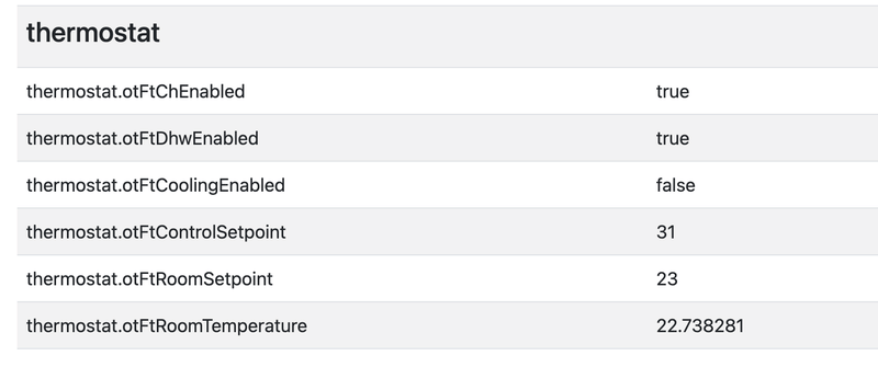

Volgens QUATT stuurt de EVOHOME enkel de gevraagde watertemperatuur mee in OT protocol, en blijven ruimte setpoint/actuele temperatuur altijd op 20 graden staan bij de EVOHOME.
Dus de EVOHOME geeft een bepaalde setpoint voor watertemperatuur en aan de hand daarvan bepaalt de CiC hoeveel vermogen er nodig is. Bij mij geeft EVOHOME al snel 50 graden watertemp vraag aan en dan concludeert CiC datie dat niet redt en stuurt de ketel aan, voor ongeveer half uur voordat deze uitgaat.
QUATT adviseert een Lyric T6(R) ot Tado om wel de ruimte temp door te krijgen (Setpoint en actueel).
Dan zie je dat ook in de App op je telefoon midden boven als verwarming aanstaat. Daar kunnen ze beter op regelen dan op de gevraagde watertemperatuur zeggen ze,.
Ik gesproken met Resideo, en die gaven aan dat EVOHOME wel degelijk ruimte temperaturen meestuurt.... dus. zeg t maar....
Wellicht zit het probleem dat Evohome in multizone mode verschillende ruimte temperaturen heeft met verschillende setpoints en dat dit voor QUATT lastig is om uit te lezen, of dat EVOHOME voor alle ruimtetemperaturen van de zones 1 gemiddelde warmtevraag berekent voor de CV ketel/WP en dit doorgeeft via OT. Dat is op zich wel logisch voor een zoneregeling want welke ruimtemp is anders leidend voor de CV/WP?
Dank je wel voor je uitgebreide antwoorden! Ik heb al een week de thermostaten in alle ruimtes op dezelfde temperatuur gehouden, zodat het te overbruggen verschil niet groter was dan een graad of zo. Ondertussen log ik het gedrag van de Quatt in Domoticz, en ik zie dat de installatie dan netjes doet wat 'ie zou moeten doen: regelmatig een klein beetje elektrisch bijstoken zonder dat de ketel in actie komt.
Ik had de vragen ook gedropt bij Quatt zelf. Die zeggen dat er wel enige besparing is met zo'n T6(R), maar dat het lang duurt voordat je dat verschil zou terugverdienen.
Dus nu ben ik in dubio! Je schrijft over de Evohome dat deze doorgaans in "multizone mode" staat, suggereert dat dat er ook een "enkele zone mode" is in te stellen? Als ik toch alle ruimtes al hetzelfde instel, zou dat immers ook nog een alternatief zijn?

  • simplemouse
  • Laatst online: 13-08 10:05
simplemouse
simplemouse schreef op donderdag 27 juli 2023 @ 16:51:
Ik heb exact dit zelfde probleem.
Ik wil hem ook door de overstek hebben maar daarvan zeggen ze dat het niet kan.
Hierdoor is er nog geen akkoord gegeven. De oplossing die ze nu willen doen is door de badkamer precies waar de douche zit......
Is Quatt the overtuigen een keer op locatie te komen kijken ipv via een video call?
Nou toevallig vandaag weer door Quatt gebeld of ik nog interesse heb?
Nou blijkt dat ze sinds kort ook een intake op locatie doen, dus aangegeven dat ik hier wel oren naar heb.
Ik wordt gebeld om een afspraak te maken.
Eens kijken of de doorvoor toch door de dakdoorvoer kan.

  • simplemouse
simplemouse
Ik denk ook dat 80-90% prima met een online intake kan.
Maar dit is gewoon iets waar het handiger is om even te kijken op locatie.

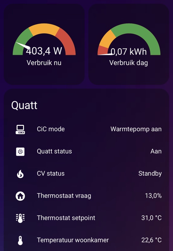

Misschien idee om de HA-Integratie voor de Quatt in de openingspost te verwerken? Heb namelijk een kleine wijziging doorgevoerd op hetgeen hier eerder werd gepost.

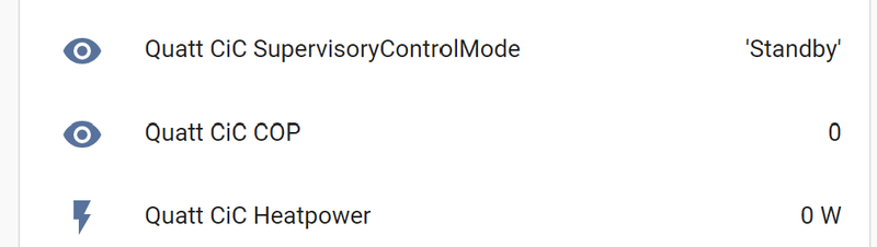

ehhhh..HOI
  • Mr_thebrown
  • Laatst online: 19-07 06:46
Deze gebruik ik ook, wat heb je veranderd? Ik heb geen fouten gezien?
krizzziz schreef op woensdag 2 augustus 2023 @ 23:22:

        unique_id: quatt.thermostat.otFtChEnabled
        value_template: "{{ value_json.thermostat.otFtChEnabled }}"
      - name: "Quatt thermostat SWW"
        unique_id: quatt.thermostat.otFtDhwEnabled
        value_template: "{{ value_json.thermostat.otFtDhwEnabled }}"
      - name: "Quatt thermostat koelen"
        unique_id: quatt.thermostat.otFtCoolingEnabled
        value_template: "{{ value_json.thermostat.otFtCoolingEnabled }}"
      - name: "Quatt thermostat control setpoint"
        unique_id: quatt.thermostat.otFtControlSetpoint
        value_template: "{{ value_json.thermostat.otFtControlSetpoint | round(2) }}"
        device_class: temperature
        unit_of_measurement: "°C"
      - name: "Quatt thermostat room setpoint"
        unique_id: quatt.thermostat.otFtRoomSetpoint
        value_template: "{{ value_json.thermostat.otFtRoomSetpoint | round(2) }}"
      - name: "Quatt thermostat room temperature"
        unique_id: quatt.thermostat.otFtRoomTemperature
        value_template: "{{ value_json.thermostat.otFtRoomTemperature | round(2) }}"
      - name: "Quatt QC"
        unique_id: quatt.qc.supervisoryControlMode
        value_template: "{{ value_json.qc.supervisoryControlMode }}"
      - name: "Quatt QC pomp protectie"
        unique_id: quatt.qc.stickyPumpProtectionEnabled
        value_template: "{{ value_json.qc.stickyPumpProtectionEnabled }}"

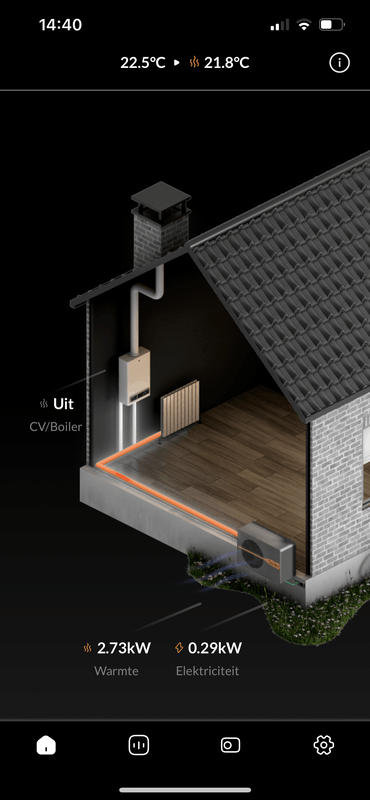

Ik vanmorgen nog een run gedaan met de aanvoertemperatuur ingesteld op 40 graden op de Tado. Ik denk idd toch dat de Quatt niks doet met de aangeleverde aanvoertemperatuur. Het gaat dus echt om huidige temperatuur en gevraagde temperatuur.
Afbeeldingslocatie: https://tweakers.net/i/-hHp94-W3VB3sDaUkYnkD5bscz8=/800x/filters:strip_exif()/f/image/Euf1NmNyskr5oZlH87mBLzCU.png?f=fotoalbum_large

Mr_thebrown schreef op donderdag 3 augustus 2023 @ 09:30:
Dat denk ik dus ook, het is warmtevraag, gewenst en actueel, meer heeft de CiC niet nodig. Daarom werkte de TADO zo waardeloos, die stopt (0,1c) met warmtevraag net boven gewenst. Terwijl de T6 een halve graad boven gewenst nog immers warmtevraag heeft. Dit proces is makkelijk te volgen met een OTGW.
Ik weet niet wat er veranderd is aan TADO, maar als bovenstaande nog steeds zo werkt, is ook mijn advies, plaats een T6. Het mooiste zou zijn als Quatt zijn eigen thermostaat maakt....
[ Voor 3% gewijzigd door medu80 op 03-08-2023 10:26 ]

  • Mr_thebrown
Nou dat lijkt mij heel erg makkelijk op te lossen door je Tado een halve graad hoger te zetten :-). Om nou Tado daarom waardeloos te noemen...
Ik heb de Tado in combi met radiator knoppen in de slaapkamers. Elke kamer heeft een eigen losse temperatuursensor. Zo kan ik de slaapkamers op 17 graden houden en de benedenverdieping of 19 graden. Werkt echt perfect.
medu80 schreef op donderdag 3 augustus 2023 @ 10:26:

  • rvdgaag
  • Registratie: December 2015
  • Laatst online: 21:49
Ja en als je een open vloerwarming systeem hebt dan wil je er echt geen 50 graden water doorheen hebben.
Door de thermostaat de maximale aanvoer temperatuur laten sturen via opentherm is logisch en bij mij met een Tado lijkt dat te werken.
Zal het nu weer eenskijken wat het doet met de setting 45 graden max aanvoer, zie hier het resultaat:
Afbeeldingslocatie: https://tweakers.net/i/l1-X0FX4NVdEkdWYysNeK9S05qY=/800x/filters:strip_exif()/f/image/18NX5Gwg1AQnBSepryuNI6Fl.png?f=fotoalbum_large
Na een korte piek gaat hij netjes omlaag en blijft hij onder de max temp (45) ingevoerd op de Tado dus het lijkt te werken
[ Voor 57% gewijzigd door rvdgaag op 03-08-2023 13:11 ]

  - sensor:
      - name: "Quatt CiC Heatpower"
        unit_of_measurement: "W"
        device_class: power
        state: >
          {% set quatt_water_delta = states('sensor.quatt_water_delta') | float %}
          {% set quatt_flow_rate = states( 'sensor.quatt_flowmeter_snelheid') | float %}
          {{ ((quatt_water_delta * quatt_flow_rate * 0.001137888) * 1000) | round(0, default=0) }}
  - sensor:
    - name: "Quatt CiC SupervisoryControlMode"
      state: >
          {% if is_state('sensor.quatt_qc', '0') %}
            'Standby'
          {% elif is_state('sensor.quatt_qc', '1') %}
            'Standby - heating'
          {% elif is_state('sensor.quatt_qc', '2') %}
            'Heating - heatpump only'
          {% elif is_state('sensor.quatt_qc', '3') %}
            'Heating - heatpump + boiler'
          {% elif is_state('sensor.quatt_qc', '4') %}
            'Heating - boiler only'
          {% elif is_state('sensor.quatt_qc', '96') %}
            'Anti-freeze protection - boiler on'
          {% elif is_state('sensor.quatt_qc', '97') %}
            'Anti-freeze protection - boiler pre-pump'
          {% elif is_state('sensor.quatt_qc', '98') %}
            'Anti-freeze protection - water circulation'
          {% elif is_state('sensor.quatt_qc', '99') %}
            'Fault - circulation pump on'
          {% endif %}
Ik heb zojuist jouw input gebruikt, thanks lijkt prima te werken! Mogelijk doe ik toch iets verkeerd, ik krijg bij bovenstaande 2 sensoren echter de waarde "niet beschikbaar". Ik ben een homeassistant beginner, wellicht eenvoudig te corrigeren;
- COP valt natuurlijk niet te berekenen als die standby staat, is dit niet mooier te definiëren i.p.v. "niet beschikbaar?"
- Ik zie dat de achterliggende waarde bij "SupervisoryControlMode" 100 is, in welke categorie moet die dan vallen?
  • krizzziz
  • Laatst online: 13-08 16:07
Mr_thebrown schreef op donderdag 3 augustus 2023 @ 09:27:
Klein dingetje maar:. Ik kreeg foutmeldingen op 1 sensor:
  - sensor:
        device_class: energy
Omdat deze sensor W als resultaat heeft kan de device class nooit energy zijn. Dit moet dus power zijn:
  - sensor:
        device_class: power
Maar het bericht ging mij meer om het in de TS te krijgen voor iedereen die dit zoekt.
ehhhh..HOI
  • krizzziz
RVE_NL schreef op donderdag 3 augustus 2023 @ 14:13:
Heb jij beide stukken code in je yaml geplaatst die ik in mijn post heb staan?
ehhhh..HOI

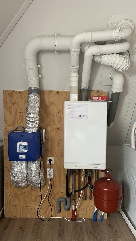

KVS138 schreef op maandag 31 juli 2023 @ 15:11:
Installatie hier ondertussen ook afgerond door 2 hoofdmonteurs, grappig om de 2 zwarte tesla's voor de deur te hebben staan - buren zullen gedacht hebben :)
Zelf wat werk moeten verrichten met een goot onder de fundering door (125mm buis met 2x 45 graden hoek) welke daarna via een koof naar de CV op zolder gaat. De heren hebben gaten geboord, ook direct internet kabel laten zakken en keurig werk geleverd. Installatie is samen met vloerwarming, intergas xtreme 30 en lyric t6 (nest toch vervangen en een retourkansje t6 op bol.com welke gewoon nieuw is voor een klein prijsje (90 euro!)).
Proces ging ineens heel snel, na tekenen offerte kwam er een plekje vrij en stond die binnen een week. Altijd goed response gehad van Quatt, vrij vlot ook.
Monteurs zijn zelf supertevreden met quatt als werkgever en zijn ook als ZZPer geswitch naar loondienst. Vergoeding is er ook naar stellen zij.
zie ook de foto's! (ja, ik moet nog een x aan de slag met kabels) en het |WP- bedje nog afmaken met grind etc.
@KVS138 Ziet er netjes uit. Hier wordt binnenkort ook een Quatt geïnstalleerd, hierbij moet er ook een buis worden aangelegd van de kruipruimte naar de locatie van de Quatt. Ik zie het niet echt zitten om de buis volledig open te laten in verband met vocht. Hoe heb jij de invoer van de leiding op de PVC buis geregeld? Heb je hier meer foto's van?
  • geerttttt
geerttttt
Manisch positief
siragrus schreef op donderdag 3 augustus 2023 @ 19:23:
+1 uit interesse. Ik heb eigenlijk hetzelfde. Buis van kruipruimte naar buiten. Heb er nu nog een zeil overheen tegen de regen en overweeg er 2 componenten kit in te spuiten

krizzziz schreef op donderdag 3 augustus 2023 @ 18:03:
Ja beide letterlijk geplakt in mijn configuration.yaml (Enkel ip aangepast). Het werkt ook, want ik kan alle sensoren uitlezen, behalve COP & Heatpower. (Melding unavailable).
Ik vermoed dat dit komt omdat er geen enkele warmtevraag is, de vraag is dan, hoe wijzig ik dit naar een duidelijkere melding zoals “stand-by of geen warmtevraag”?
  • jbzmr
  • Registratie: Februari 2021
  • Laatst online: 20-07 15:38
RVE_NL schreef op donderdag 3 augustus 2023 @ 21:38:
Ik heb deze wijziging toegepast. Geen unavailable maar 0
Afbeeldingslocatie: https://tweakers.net/i/oisPL1UEDAnmbz1YDVvR7sz8sQ8=/800x/filters:strip_exif()/f/image/FtAcpMkAOk0NHkORFytPWWki.png?f=fotoalbum_large
Het je deze ook aangepast: {% set quatt_power = states('sensor.name_sensor_that_detects_usage_of_your_quatt')

  • Mr_thebrown
Dit is toch allang verholpen door Quatt/Tado? Nu 22.6 graden in kamer. Als ik hem op 23 zet gaat de Quatt heel zacht draaien. Dat is toch prima dan.
Afbeeldingslocatie: https://tweakers.net/i/1Tjr1lsCEVHnqaRpxZUavhuoCjE=/x800/filters:strip_icc():strip_exif()/f/image/6NeKkdm2gNrp6RQSKeptXE10.jpg?f=fotoalbum_large
EDIT doet de Quatt überhaupt iets met die warmtevraag. Bij otFtChEnabled is het alleen aan/uit. Volgens mij gebruikt de Quatt alleen vraag en huidig om te bepalen hoe hard hij gaat draaien.
Afbeeldingslocatie: https://tweakers.net/i/EFoqN5U5Dta8niKLNrai-HjbjsU=/800x/filters:strip_exif()/f/image/SQcxMmhAJbJ3VNXrKZ2g3tnC.png?f=fotoalbum_large

  • onlinaius
  • Laatst online: 22:22
Mr_thebrown schreef op vrijdag 4 augustus 2023 @ 09:48:
Dat lijkt mij zelf ook de meest logische optie.
Het lijkt echter niet het geval te zijn, anders zou er geen 'voorkeur' zijn voor de Lyric T6. Alle thermostaten die dan vraagtemperatuur en huidige temperatuur doorsturen zouden dan exact even efficient moeten werken.
Gedrag wordt dan puur bepaald door de CiC, tenzij de thermostaat in kwestie geen vraagtemperatuur meer doorstuurt zodra deze bereikt is.
Medu80 gaf ook al aan dat zonder de vraagtemperatuur te activeren de CiC het signaal niet accepteerde.
Heeft iemand toevallig de Nest nog liggen? Als deze nog steeds niet lekker samen werkt met de Quatt ben ik wel benieuwd of deze zowel vraagtemperatuur als huidige temperatuur doorgeeft.
Mid-Limb, 2-ond-1-kap, 1965, 133m2, 12 ZP 4800wp + 4200wp GoodWe, 67m2 VVW, etage: 4 rad + 7 m2 VVW, 1 Quatt, Mits Heavy 5KW + 3.5KW, Toon 1, elec koken, CV uit, VVW mengt niet, 'oud' dubbel glas, isolatie RD 1.5 - 2.5, Venus A 6 KWh+2400WP
  • Mr_thebrown
Volgens mij is het helemaal niet zo dat de Quatt iets doet met de warmtevraag. Met maximale aanvoertemperatuur doet hij sowieso niks bij mij.
En ik zit nu op 22.8 binnen en 23 vraag en de Quatt gebruikt nu nog 320w.

HomeAssistant waarin Tado en Quatt verwerkt zit. Stroom meet ik zelf met slimme stekker.
robmaas schreef op vrijdag 4 augustus 2023 @ 10:43:
Waar haal je dat plaatje vandaan , is dat de TADO interface of de Quatt ?

  • TalkingCarrot
  • Laatst online: 13-08 05:58
Ook hier de keuze gemaakt voor de Quatt en ondertussen een montageafspraak (welke ik ga verschuiven ivm vakantie). Ging als volgt
- 2 juli besteld
- 3 juli checklist uitgevoerd
- 19 juli uitnodiging gesprek (NL)
- 26 juli gesprek
- 31 juli offerte
- 18 augustus montage
Nu duurde de offerte erg lang. Blijkbaar was mijn adviseur met vakantie en was de offerte nog niet afgerond. Na een mailtje naar Quatt werd dit dezelfde dag nog afgerond, erg goed opgepakt dus. Nu zit ik ter voorbereiding nog met een paar vragen die ik met jullie wil delen
Thermostaat
In het gesprek werd de Honeywell T6 geadviseerd, maar ik begrijp dat de Tado tegenwoordig ook een goede optie is. Over de T6 lees ik op o.a. Tweakers veel slechte recensies: uitvoering: Honeywell Lyric T6 (Zwart). Tado heeft betere recensies. Ik neig daarom zelf naar de Tado.
Plek Quatt
De Quatt komt bij ons aan de voorkant van het huis. We hebben een dakoverstek met alle buren die zich hier perfect voor leent. Nu lees ik echter in de mail dat er geen water in mag blijven staan. In de ideale situatie gebeurt dit niet, na elke 2 huizen is er immers een afvoer aanwezig, maar de praktijk laat zien dat deze vaker wel dan niet verstopt zijn waardoor er al gauw 5cm water blijft staan na een regenbui. Nu heb ik twee mogelijkheden:
1. Ik plaats de Quatt op verhoogde rubberen tegels en leeg regelmatig de afvoer. Omdat we een hoekhuis hebben zit een van de leidingen aan onze dakoverstek vast.
2. Ik zet de Quatt op de gevel vast ipv op het dakoverstek.
Vanwege het geluid adviseert Quatt om de WP op het dakoverstek te plaatsen. Deze is echter volledig van hout en loopt deels door naar binnen (bij de keuken). De gevel daarentegen zijn gewoon 2 bakstenen muren met isolatiemateriaal er tussen. Quatt is zelf geen voorstander van optie 2 omdat je dan meer resonantie zou horen in de aansluitende (baby)slaapkamer, terwijl naar mijn gevoel juist optie 1 meer geluid gaat creëren. Ik ben benieuwd of iemand met een van de 2 opties ervaring heeft.
[ Voor 14% gewijzigd door TalkingCarrot op 04-08-2023 13:04 ]

Aanvullend; ik heb even een foto van mijn idee qua plaatsing genomen op de garage. Is het gemakkelijk om door het ‘boeideel’ (als ik het goed zeg) te komen via een kabelgoot aan de muur omhoog? Uiteindelijk heb ik aan die zijde op de zolder de installatie staan. Alvast dank voor jullie reacties. Ik ben namelijk niet bepaald handig/technisch onderlegd; zou zonde zijn van Quatt hun tijd met mij😅 Afbeeldingslocatie: https://tweakers.net/i/Vc6Ok55AO_eMt3ok3mhKI5sm3wc=/x800/filters:strip_icc():strip_exif()/f/image/FaQuTEwe9uY2TXRRCFWu47ZA.jpg?f=fotoalbum_large
Afbeeldingslocatie: https://tweakers.net/i/vzFrOpbXE1bTNVKf0TzG7JWnnfE=/x800/filters:strip_icc():strip_exif()/f/image/cjk2kZQDqucxJ19sKDnlvzO3.jpg?f=fotoalbum_large

QUATT en Honeywell EvoHome thermostaat Update
Ik heb inmiddels diverse settings geprobeerd met mijn EVOHOME systeem en QUATT. Conclusie is dat de EVOHOME enkel de gevraagde watertemperatuur doorgeeft via Open Therm, en niet de actuele/gevraagde ruimtetemperatuur. Ook na doorvoeren software update EVOHOME naar versie geschikt voor Warmtepomp.
De QUATT krijgt 50 graden watertemp vraag door van EVOHOME bij 22,5 graden ruimtevraag, en 22 graden ruimtetemp, en zet hierdoor steeds de CV aan om te helpen. Mijn CV blijft ca 30-60min meedraaien voordat deze uitgaat. elke keer weer.
QUATT heeft wel aangegeven dat als de kamertemperatuur lager is in de winter ca 19-20 graden dat EVOHOME lagere watertemperatuur zal vragen, maar ik ben er niet gerust op. vindt het geen fijne regeling.
Ik ben nu dus overgestapt op een Lyric T6R, net geplaatst en nu werkt het naar wens. QUATT heeft instellingen gewijzigd naar ruimtetem vraag. bij warmtevraag van de thermostaat in de woonkamer 22,5 graden gaat de QUATT netjes draaien op laag vermogen en blijft de CV uit. zoals ik zou verwachten.
Ik heb de EVOHOME nu ingesteld als naregeling voor de kamers met electronisch radiatorknoppen. Dus losgekoppeld van de ketelmodule, de EVOHOME stuurt enkel de radiatorknoppen open/dicht afhankelijk van de temperatuurinstelling van de ruimtes. Dus ik kan nog steeds op afstand de kamers regelen, ze zijn wel afhankelijk van warmtevraag vanuit de woonkamer maar dat zal we goedgaan als de QUATT langere runs gaat maken in de winter, hoop ik.
Op deze manier ga ik maar eens het najaar in en kijken wat er gebeurt.
Ik wil niet je vreugte mbt de Quatt nu bederfen, maar heb je gecontroleerd of jij een dergelijke warmtepomp wel daar mag plaatsen. In mijn gemeente (grote gemeente zou dat dus niet mogen, daar moet je namelijk 1m achter de voorrooilijn zitten. Dit zijn o.a. ook regels van de VNG, de door divcerse gemeenten zijn overgenomen.
hier een plaatje (in het rood mag dus geen buitenunit geplaatst worden). Ik weet natuurlijk niet hoe dit bij jou gemeente geregeld is. overigens zou een foto van de bewuste plek helpen om het wat beter te kunnen beoordelen.
Afbeeldingslocatie: https://tweakers.net/i/n1zPtZ5SKZkTafwPRAvloonUa6o=/800x/filters:strip_icc():strip_exif()/f/image/7zQr09DVX4nQXcuaA4wO7avk.jpg?f=fotoalbum_large
sorry,ik ben bang dat je daar heel veel plezier van gaat krijgen, mn trillingen en dus ook geluid vinden dit zeer leuk, dus behoorlijk kans op geluiden en trillingen in het huis. De rubberen voetjes zullen wel wat dempen maar of dat voldoende is, daar kom je pas te laat achter. Het probleem is dat elk huis weer anders is, dus al te veel referensies van anderen kan dus ook verkeerd uitpakken.

de vraag hier is uit welk materiaal is het boeidplaat gemaakt en wat zit daar achter? Heb je mogelijk nog een gedetaileerde bouwtekening ?
Uit ervaring van andere tweakers hier is Quatt niet echt dol op door boeiborden te boren, ze zullen dus eerder de optie voor om door de muur en plafond te gaan. Maar ik kan me vergissen.
Je zult dit echt aan Quatt zelf moeten vragen. ;w

Je ketel rookgasafvoer is afkeur overigens, PVC mag niet.
  • MarcieKos
  • Registratie: Juli 2023
  • Laatst online: 13-08-2023
_JGC_ schreef op vrijdag 4 augustus 2023 @ 21:50:
Oh meen je dat nou. Ik heb de woning zo gekocht en de man van de cv ketel service heb ik er nooit over gehoord. Wat hoort er dan te zitten?

MarcieKos schreef op vrijdag 4 augustus 2023 @ 22:08:
PVC voor luchttoevoer mag niet. Verder is de boel in de tape gezet en geschilderd. Tape is niet de bedoeling, de rubber manchetten horen van zichzelf dicht te zijn.
Dat lichtere stuk pijp kan ik ook niet thuisbrengen wat het is qua materiaal.
Verder zit er maar 1 beugel op. Die beugel-eis is relatief nieuw, de rest mocht voorheen ook niet. Die laatste beurt was waarschijnlijk voor april, toen is de nieuwe wetgeving ingegaan en mag een monteur de ketel niet meer in bedrijf stellen als die niet voldoet aan de regelgeving. Daarvoor deed men maar wat.
