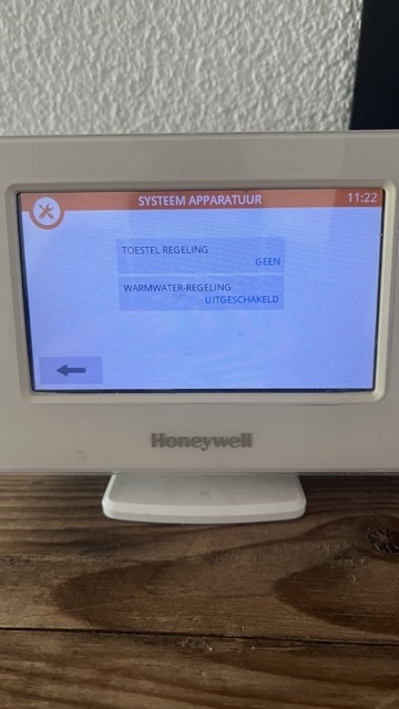

sky_walker schreef op vrijdag 4 augustus 2023 @ 15:11:
QUATT en Honeywell EvoHome thermostaat Update
Ik heb inmiddels diverse settings geprobeerd met mijn EVOHOME systeem en QUATT. Conclusie is dat de EVOHOME enkel de gevraagde watertemperatuur doorgeeft via Open Therm, en niet de actuele/gevraagde ruimtetemperatuur. Ook na doorvoeren software update EVOHOME naar versie geschikt voor Warmtepomp.
De QUATT krijgt 50 graden watertemp vraag door van EVOHOME bij 22,5 graden ruimtevraag, en 22 graden ruimtetemp, en zet hierdoor steeds de CV aan om te helpen. Mijn CV blijft ca 30-60min meedraaien voordat deze uitgaat. elke keer weer.
QUATT heeft wel aangegeven dat als de kamertemperatuur lager is in de winter ca 19-20 graden dat EVOHOME lagere watertemperatuur zal vragen, maar ik ben er niet gerust op. vindt het geen fijne regeling.
Ik ben nu dus overgestapt op een Lyric T6R, net geplaatst en nu werkt het naar wens. QUATT heeft instellingen gewijzigd naar ruimtetem vraag. bij warmtevraag van de thermostaat in de woonkamer 22,5 graden gaat de QUATT netjes draaien op laag vermogen en blijft de CV uit. zoals ik zou verwachten.
Ik heb de EVOHOME nu ingesteld als naregeling voor de kamers met electronisch radiatorknoppen. Dus losgekoppeld van de ketelmodule, de EVOHOME stuurt enkel de radiatorknoppen open/dicht afhankelijk van de temperatuurinstelling van de ruimtes. Dus ik kan nog steeds op afstand de kamers regelen, ze zijn wel afhankelijk van warmtevraag vanuit de woonkamer maar dat zal we goedgaan als de QUATT langere runs gaat maken in de winter, hoop ik.
Op deze manier ga ik maar eens het najaar in en kijken wat er gebeurt.
PS, ik heb nog een splinternieuwe Evohome R8810A OT ketelmodule over indien interesse. anders kan ik deze nog retour sturen binnen 2 weken.
Hi sky_walker,
Bij mij hangt sinds maandag ook de QUATT en heb een vergelijkbare situatie als bij jou. Ketel springt ongewenst aan. Ik overweeg ook het vervangen naar TADO of de LYRIC als ik de berichten zo lees.
Als leek heb ik wel nog wat vraagjes:
  • Hoe weet de evohome de watertemperatuur? Je zou verwachten dat alleen de ruimtetemp. kan worden doorgegeven.
  • Hoe stuur je nu de vloerverwarming aan. Ik heb daar nog de BDR91A hangen met daaraan de klep voor de VW. Heb je die er nu helemaal tussen uitgehaald (spanningsloos gemaakt)
  • Welke handelingen moet QUATT nog doen als ik een ander thermostaat plaats?
  • Als ik de EVOHOME wil gebruiken voor naregeling voor de thermostaatknoppen is het nu dus wel zo dat een warmtevraag vanaf de HR92 thermostaatknoppen niet resulteert in het aanslaan van de QUATT / ketel. De radiatoren in de kamers krijgen hun warmte dus als in de woonkamer een warmtevraag is (klassieke opstelling dus) en heb je dus geen zoneregeling meer. Dat zou pleiten voor de TADO, maar weet dan niet hoe dat werkt.... Is het zo bij de TADO dat wel vanaf iedere kamer een warmtevraag gedaan kan worden die resulteert in het aanspringen van de QUATT? Als dan de VW geheel openstaat, zal die ook altijd mee verwarmen :?
Alvast bedankt!

sderegt66 schreef op zaterdag 5 augustus 2023 @ 10:57:
Hi sky_walker,
Alvast bedankt!
Goedemorgen,
Hierbij de antwoorden op je vragen, voor zover mijn kennis reikt:
1. Evohome systeem rekent op basis van de warmtevraag temperatuur en actuele temperatuur in de verschillende zones een gemiddelde watertemperatuur uit voor je CV systeem. Dat zal ingebakken zitten in de Evohome software en ook een lerend effect van je huis/configuratie. Evohome leest ook de buitentemperatuur uit voor je locatie via internet, dat zal ook meegenomen worden. In mijn geval geeft Evohome nu ca 50 graden water door aan Quatt. Evohome is niet in staat om (1 enkele) ruimtetemperatuur door te geven aldus QUATT.
2. Ik heb de klep 1x opengestuurd door de BDR91 klep (knopje indrukkken) en toen de stekker eruit getrokken (van de klep). Nu blijftie openstaan, spanningsloos
3. Quatt een bericht sturen welke thermostaat je hebt geplaatst. Dan zetten ze de uitlezing in de CiCI over naar ruimtetemperatuur ipv watertemp, als je van evohome aansturing afstapt.
4. dat klopt, de kamers met evohome radiatorknoppen worden enkel verwarmd als er warmtevraag is in de woonkamer en de thermostaatknop opengestuurd is in die ruimte door Evohome. Ik denk dat dat wel goed gaat met een warmtepomp aannemende dat die langere tijd draait op een dag. Hoe de Tado werkt met vloerverwarmingsverdeler en honeywell klep dat durf ik niet te zeggen, in het geval dat jij beschrijft zal idd de vloerverwarming meeverwarmen (buffer) bij warmtevraag in de andere kamers.
Ik heb vrede met mijn huidige configuratie, ik geloof namelijk niet dat je een warmtepomp moet gebruiken om aparte kamers "even" op te warmen bij warmtevraag in afzonderlijke ruimtes. Zoals Tado systeem. Gewoon inregelen op hoofdvertrek (Woonkamer) en de andere ruimtes rustig mee laten verwarmen (met thermostatische radiatorknoppen of een evohome slave regeling).
Ik zet onze slaapkamer, logeerkamer geheel uit en laat studeerkamer en kinderkamers (waar ze na school vaak zitten) standaard op 20 graden oid overdag, en savonds 19 graden. Eventueel per dag in te stellen op de Evohome voor een thuiswerkdag en kantoordag. Volgens mij gaat dat vast goedkomen. Het is voor een warmtepomp efficienter om continue een vaste temperatuur na te streven (in alle vertrekken), dan schommelingen te krijgen.
Hoop dat je hier iets aan hebt, fijn weekend!

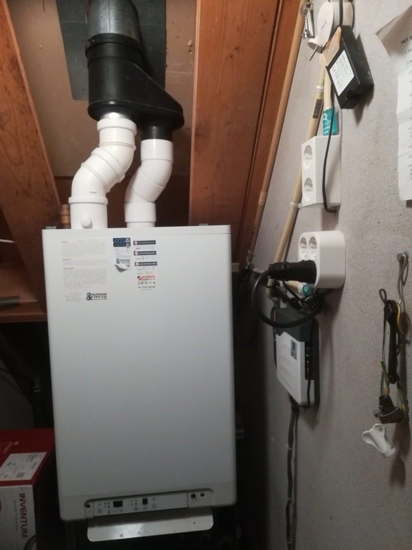

MarcieKos schreef op vrijdag 4 augustus 2023 @ 22:08:
Oh meen je dat nou. Ik heb de woning zo gekocht en de man van de cv ketel service heb ik er nooit over gehoord. Wat hoort er dan te zitten?
Dit is volgens de regels 2015 (2 jaarlijkse controle en onderhoud)Afbeeldingslocatie: https://tweakers.net/i/BARSObheRpt9vYYxcSsqPWlVUoc=/x800/filters:strip_icc():strip_exif()/f/image/9TnYmKmJgNmckmG7lJAZKBwe.jpg?f=fotoalbum_large
  • MacD007
  • Laatst online: 06-06-2025
Het materiaal voor de rookgasafvoer moet van Safe PP kunststof (dit is ook dikwandig) zijn, dat van jou lijkt, daar ben ik vrij zeker van, van pvc, en dat laatste mag helaas niet. Kostenfactor rond 150 euro voor een complete set.
Ik zou dit toch laten vervangen door de juiste type. Je loopt hier het risico van een CO lek en dat wil je echt niet in je huis hebben (in Nederland sterven helaas nog rond de 10 personen hierdoor, in België zijn in 2022 al ruim 60 personen hierdoor overleden)
Daarom ook altijd een CO meter bij de cv plaatsen (op circa 1-1,5m hoogte) dus niet op het plafond. _/-\o_
kleine tip, het dubbele stopcontact zou eigenlijk van het spatwaterdichte type moeten zijn (zit onder de watervoerende delen van de ketel, daardoor kans op lekkage (spatwater op het stopcontact). mogelijk dat je dat ook kunt vervangen of verplaats dat thv halverwege de hoogte van de ketel. O-)
[ Voor 20% gewijzigd door MacD007 op 05-08-2023 18:54 ]
Quatt WP 4,5 kW - Atag CV ketel - Honeywell T6 - 23 panelen SolarEdge
  • MarcieKos
  • Registratie: Juli 2023
  • Laatst online: 13-08-2023
MacD007 schreef op zaterdag 5 augustus 2023 @ 18:47:
Enorm bedankt voor de tips, ik heb zojuist onze CV-service man een bericht gestuurd dat alles wat je aangeeft geregeld moet worden. Nogmaals bedankt!
  • Gerardwaz
  • Registratie: Oktober 2020
  • Laatst online: 10-08 20:45
MarcieKos schreef op zaterdag 5 augustus 2023 @ 22:01:
Als ik het zo bekijk is de rookgasafvoer pp en de luchttoevoer niet. Was voorheen geen probleem.
[ Voor 3% gewijzigd door Gerardwaz op 05-08-2023 22:29 ]
N.H. twee onder een kap aan de kust bj 1928. Quatt Duo,14 radiatoren waarvan 3 in de garage, 1 convectorput en vloerverwarming begane grond. Alles draait volledig mee. Intergas Xtreme 36 en Tado v3+. Zonnepanelen 3850 wp SolarEdge.
  • MacD007
Gerardwaz schreef op zaterdag 5 augustus 2023 @ 22:27:
Om het zeker te zijn, er zouden eigenlijk markeringen aanwezig moeten zijn die het gebruikte materiaal aangeven, dus mogelijk dat hij nog even kan kijken, dat is ook een reden dat je zulke zaken niet moet verven, nu is het gewoon erg lastig te zien.
En als je het niet zeker bent zou ik het toch maar vervangen, just for Safety, zullen maar zeggen.
[ Voor 9% gewijzigd door MacD007 op 05-08-2023 23:10 ]
Co meter niet aan het plafond moet juist WEL in de nabijheid van een CV. Hier blijven veel misverstanden over bestaan. In andere ruimtes, bijvoorbeeld slaapkamer wel lager. Check alle mogelijkheden even via de site van de brandweer.
https://www.brandweer.nl/...lder-waar-hang-je-die-op/

clubeddie schreef op zondag 6 augustus 2023 @ 10:19:
zij ik dan wat anders? "Dus niet aan het plafond". Ik zat bij die club, weet echt wel waarover ik praat.
Toch maar weer goed dat we het met elkaar eens zijn. 8)7 De ruimte waar een CV staat is veelal niet al te groot, dus zal je laatste opmerking vaak wel meevallen, staat deze in een grote schuur, dan heb je natuurlijk wel gelijk. Dat is ook de reden dat combi CO meter met een rookmelder eigenlijk niet optimaal zijn, juist omdat deze dus op een andere plaats zouden moeten hangen.

Clock schreef op zondag 6 augustus 2023 @ 07:32:
Heb je nog instellingen moeten aanpassen in de Evohome tbv slave-naregeling? Ik kan me voorstellen dat enkel de hoofdruimte zone en OT-ketelmodule verwijderen voldoende is? De Evohome weet toch zelf niet actief dat ie slave ipv master is?
Nee, ik heb enkel de zones (thermostaatkranen) opnieuw ingesteld en gekoppeld aan Evohome en aangegeven dat de Evohome niet de thermostaatsensor is voor de zones. De Evohome woonkamer zone is niet gekoppeld aan een ketelmodule, dus de Evohome stuurt verder niets aan. Ik laat nog wel de woonkamer zien als zone, en de Evohome geeft temperatuur weer van de woonkamer.

  • clubeddie
  • Laatst online: 13-08 20:24
MacD007 schreef op zondag 6 augustus 2023 @ 10:49:
Jij schrijft "Daarom ook altijd een CO meter bij de cv plaatsen (op circa 1-1,5m hoogte) dus niet op het plafond."
Maar dat is onjuist
In een ruimte met een verbrandingstoestel (mogelijke CO-bron)
- Aan het plafond
- Op een horizontale afstand tussen 1 en 3 meter van de CO-bron
- Centraal in de ruimte
- Op minimaal 30 centimeter van omliggende muren
- Niet naast aanwezige luchtinlaten of luchtuitlaten of andere objecten aan het plafond.
In andere ruimtes moet deze op 1 a 1,5 meter hoogte. Maar veelal wordt er gezegd dat hij altijd op die hoogte moet hangen en nooit aan het plafond. Maar dat is dus onjuist. Misschien heb ik het in mijn vorige post een beetje onduidelijk geplaatst, maar volgens mij zijn we het niet eens :) (no hard feelings ;) )

  • sky_walker
  • Registratie: December 2020
  • Laatst online: 09-08 20:47
sderegt66 schreef op zondag 6 augustus 2023 @ 12:45:
Hi,
Zeker heb ik hier wat aan. Dank voor de uitleg.
Een laatste vraagje wat ik nog niet helemaal snap is dat de CIC in twee posities kan staan. Als de EVOHOME dan blijkbaar de watertemp. doorgeeft, dan zou het met de CIC in die stand dan toch wel goed moeten gaan?
Ik ga in ieder geval ook over op een andere thermostaat. Het kwartje bij mij is gevallen richting TADO. Als dat niet bevalt zijn we ook zo weer over op een LYRIC... Wel een gedoe en uiteindelijk wel jammer. Verwachtingen en toezeggingen vanuit QUATT mbt EVOHOME waren anders...
De CiC stuurt of op watertemperatuur of op ruimtetemperatuur. Afhankelijk wat de thermostaat doorgeeft moet QUATT de Cic hierop instellen. Bij Evohome krijgt QUATT watertemperatuur door, en moet de CIC daar dus op regelen. Echter als EVOHOME 50 graden water vraagt (zoals bij mij nu het geval is) dan kan de QUATT die temperatuur niet direct leveren en springt de CV eerst bij. Wellicht werkt het in de winter beter wanneer er een stabiele situatie is met water al op een bepaalde temperatuur in je systeem en weinig temperatuurverschillen.
Voor alle duidelijkheid, de QUATT werkt op zich goed samen met Evohome, maar de CV ketel slaat eerst even aan, afhankelijk van de temperatuurvraag. Voor het verbruik maakt het allemaal niet zoveel uit volgens QUATT.

Het standby gebruik van de Quatt = 4Watt = 0,7kWh/week, dus ik kan goed zien dat mijn Quatt in juli niet aan is geweest.
Hoe ziet het er bij jou uit?Afbeeldingslocatie: https://tweakers.net/i/VbEZJwjc_aYYsF_nys67xJ_u6-0=/x800/filters:strip_icc():strip_exif()/f/image/rQ0DeVxOF377MomUI3S8rsk3.jpg?f=fotoalbum_large

Morgen intake gesprek (met Mees). Ingeschreven tijdens de zomeractie. Had gesprek al eerder kunnen doen, maar was op vakantie. Woning uit 1910, 2 onder 1 kap, isolatie matig, rondom vloer isolatie, hr++ glas (op 1 kozijn in woning na, raam op het zuiden van 2 x 3 meter) deze staat op nominatie om vervangen te worden, kou in de woonkamer komt voornamelijk uit deze kant, schuur in de muur onder het raam, kozijn scheef,.etc). Zolder is geïsoleerd. Verschillende type radiatoren, in de woonkamer 2 radiatoren, type t21 en t22. Verder door het huis nog wat verschillende. In slaapkamers type t11.
Afgelopen winter cv op 50 graden gezet, in combinatie met speedcomforts goed warm gehouden. Overal normale thermostaat knoppen. En een Google Nest thermostaat. Radiatoren in de woonkamer staan eigenlijk altijd vol open. Als cv en warmtepomp geplaatst zijn dan moet ik de installatie nog even volledig waterzijdig inregelen. Verder zal de thermostaat waarschijnlijk vervangen worden voor een t6 (tado heeft voor mij niet veel meerwaarde omdat ik nu niets met zones doe).
11 zonnepanelen die ongeveer mijn jaarlijks verbruik van 2500 kWh opwekken, gasverbruik schommelt tussen de 1200 en 1400 m3 in. Op dit moment gebruiken we met 4 personen gemiddeld 0,5 m3 per dag. Dus op jaarbasis zo ergens rond de 150m3.
Cv ketel is een Remeha avanta cw5, van 15 jaar oud en zal later ook vervangen moeten worden. Grootste uitdaging zit in het feit dat deze in een keukenkastje zit, zodat de ruimte erg beperkt is. (Als ik af en toe Foto's voorbij zie komen van cv ruimtes 😲). Maakt het wel makkelijker voor keuze nieuwe cv omdat er niet veel kleine op de markt zijn, dus zal waarschijnlijk een Remeha of Intergas worden.
Qua installatie lijkt het me verder relatief simpel, cv zit aan buitenmuur, daar gat doorboren, leiding nog minder dan 2 meter naar beneden en Quatt op de grond (grindpad). Woning ligt naast een parkeerplaats, dichtsbijzijnde woning ligt circa 20 meter verder.
Lijkt me dus op eerste gezicht een van de meest eenvoudige installaties voor Quatt zelf. Zeker als ik hier soms de creatieve oplossingen met plaatsing en of dakdoorvoeren voorbij zie komen.
Zijn er nog tips en handige zaken die ik tijdens het vraag gesprek kan stellen. Of zijn er nog algemene zaken die men hier wilt weten, die ik kan stellen? Of zien jullie nog aandachtspunten hierboven? Alvast bedankt voor het meedenken.

clubeddie schreef op dinsdag 8 augustus 2023 @ 13:18:
Grappig, ik had ook Mees. Prima gast vond ik. T6 zou ik in ieder geval zelf vervangen, is een stuk goedkoper dan hun laten doen.
als je nog zou kunnen bijplaatsen is dat op den duur wel handig, even wachten op september, tot dan er meer duidelijkheid mbt salderen is.
dus mbt de geluidseisen zit je al goed, omdat deze alleen voor woonpercelen gelden en niet voor parkeer of overige ruimtes van toepassing zijn.
wat dacht je van afvoer van condenswater, grind met een klein vorst vrij deel zodat het ook in de winter goed kan aflopen.
mbt de electrische installatie, eigen alamat is gewoon handig en een werkschakelaar voor buiten naast de warmtepomp en als je het verbruik wil bijhouden dan is een aparte kWh meter ook wel handig.
oha, ik vergeet de vuilvanger en microbelontluchter, zeker voor een langere levensduur is dit wel aan te raden.
