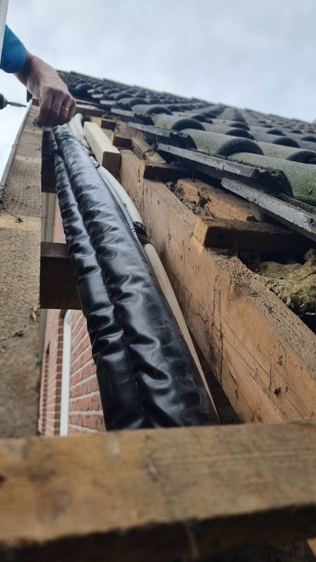

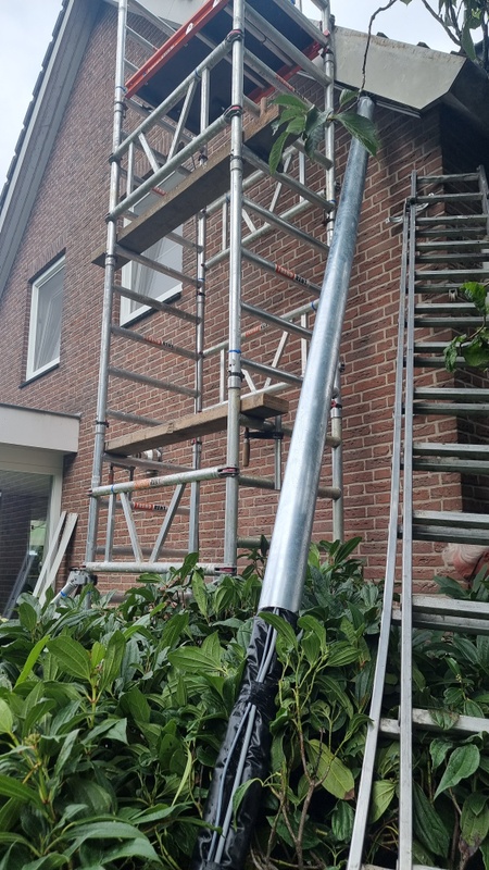

Thx voor je reactie. Dit is zeker een mooie oplossing. Ik zie twee verschillen tov mijn situatie:
  • Volgens Quatt moest de leiding vast gezet worden. Zoals ik het zie staat deze oplossing nog steeds los op het dak. Als dit wel correct is, dan is dit prima toepasbaar. Levert ook extra bescherming voor de leidingen van de Quatt.
  • Hoogte van het dak. Deze oplossing lijkt toegepast te zijn op het dak van de begane vloer. Bij ons gaat het om het dak van de twee verdieping. Dus vangt meer wind. Hoe dit dan gaat mbt het plaatsen van WP's op dakkapellen, is de vraag. Deze staan toch ook los? Of worden deze vastgemaakt?

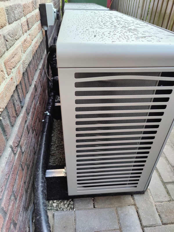

Afbeeldingslocatie: https://tweakers.net/i/N8uQjgNvxYxlwsuog443od9cyT4=/full-fit-in/4000x4000/filters:no_upscale():fill(white):strip_exif()/f/image/zNKUflimnuTUUeefuBbrDazd.png?f=user_large
Vuilvervanger en ontluchter wil ik aanschaven en dan de monteurs even lief aankijken, alleen weet ik niet of hier voldoende ruimte in het keukenkastje is?
hier lees je wel vaker dat ze dat bij de installatie ook willen doen, deze moet dus ook in de retourleiding naar de Quatt toe.

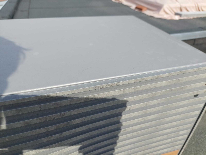

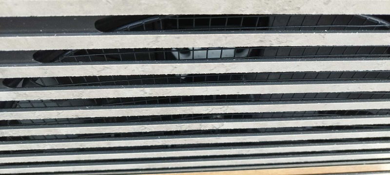

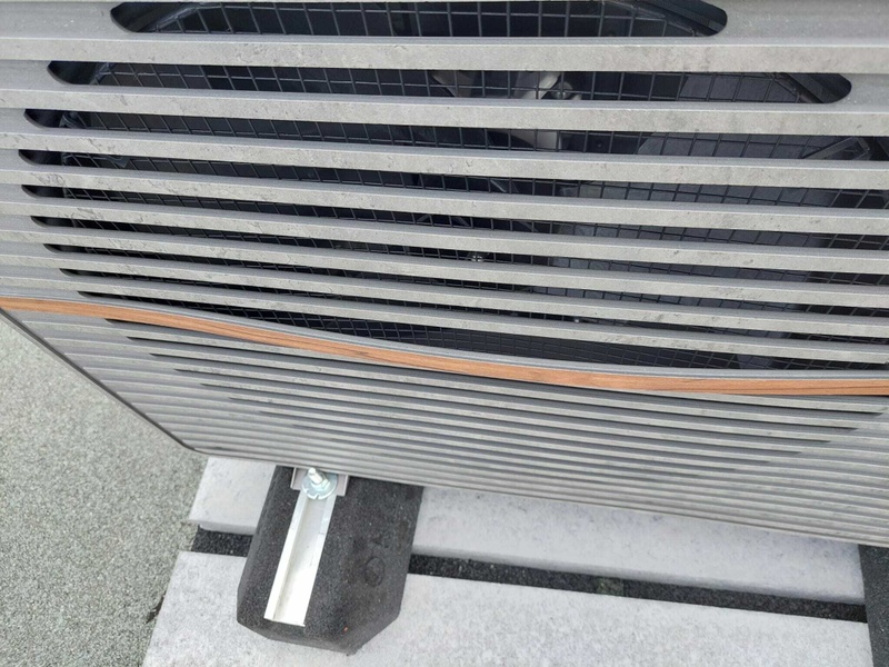

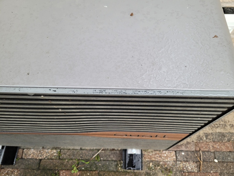

Het lijkt dat ze de eerste batch nieuwe front panelen binnnen hebben want er staat zowaar een afspraak ingepland om er eentje , bij ons te vervangen! (gemeld in begin mei)
En ze komen dat doen op een zondag nog zelfs. (waarschijnlijk maar 5min werk)
ze nemen wel een brede afspraak tijd van 8:00 tot 17:30 afwachten dan !
Afbeeldingslocatie: https://tweakers.net/i/us7Fi3p0szCm7v2mewKt10-thnE=/x800/filters:strip_icc():strip_exif()/f/image/dekpKpDkvQGQpJON7ewT5579.jpg?f=fotoalbum_large

blackmaze schreef op woensdag 9 augustus 2023 @ 14:42:
Hier ook vanochtend de mail ontvangen. Ze doen vast een rondje Nederland.
Beste klant,
Je hebt aangegeven dat er een probleem is met je frontpaneel en dat willen we graag voor je oplossen.
Wij willen op 20 augustus langskomen om je oude frontpaneel te vervangen voor een nieuwe versie. Hoe laat we langskomen is heel moeilijk in te schatten omdat we daarnaast ook nog andere werkzaamheden bij andere klanten uitvoeren. Je kan er op rekenen dat het tussen 8.30 en 17.30 uur zal gebeuren. Je hoeft hiervoor niet thuis te zijn, maar we willen uiteraard wel je toestemming.
Bij geen tegenbericht gaan wij ervan uit dat je akkoord bent dat we je terrein mogen betreden hiervoor. Heb je liever dat er iemand thuis aanwezig is, dan horen we dit graag en maken we een andere afspraak met je.
Het oude frontpaneel nemen we uiteraard weer mee.
Mocht je nog vragen hebben dan horen we deze graag.
Met groene groet,
Quatt Support

Dit ga ik ook doen..ook bij mij plekjes
Afbeeldingslocatie: https://tweakers.net/i/aAsobG7SIz1EmvmMcbT7YT2kbJc=/800x/filters:strip_icc():strip_exif()/f/image/LOIsNzpypJA4GPehuvsqhNAz.jpg?f=fotoalbum_large
  • onlinaius
  • Laatst online: 26-09 14:36
Afbeeldingslocatie: https://tweakers.net/i/xVOGBi-kUUY3rKsRutdAOd9nEB4=/800x/filters:strip_icc():strip_exif()/f/image/aifOIlHODlwsrtltd1vO6dTQ.jpg?f=fotoalbum_large
Ik zit te twijfelen. Hoort dit zo, of is alles er al af? De schilfers bij jullie lijken donkerder te zijn, en ik meen mij te herinneren dat de cover ook bij mij geschilfert heeft, maar nu is de bovenkant netjes egaal.
Komt bij jullie de lichtere lamel waar Quatt op staat ook naar voren? Bij mij steekt deze een cm of 3 uit, en ik kan me niet echt herinneren dat dit in het begin ook zo was (maar ik kan me uiteraard vergissen).
Mid-Limb, 2-ond-1-kap, 1965, 133m2, 12 ZP 4800wp + 4200wp GoodWe, 67m2 VVW, etage: 4 rad + 7 m2 VVW, 1 Quatt, Mits Heavy 5KW + 3.5KW, Toon 1, elec koken, CV uit, VVW mengt niet, 'oud' dubbel glas, isolatie RD 1.5 - 2.5, Venus A 6 KWh+2400WP

onlinaius schreef op vrijdag 11 augustus 2023 @ 16:29:
De rand is prima in orde maar de lamel is niet zichtbaar dus kan daar niet over oordelen.

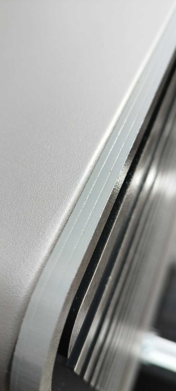

Bij mij steekt het lichtere lammele deel juist gespannen naar binnen, zie fotos.
Afbeeldingslocatie: https://tweakers.net/i/URb8QqPq70bfDm27lLX6HxYiNTo=/232x232/filters:strip_icc():strip_exif()/f/image/oSuxe5vHzO2hmXpIIPermz5x.jpg?f=fotoalbum_tileAfbeeldingslocatie: https://tweakers.net/i/adQVsFoPn9ZOqAvPH8GPMePxttU=/232x232/filters:strip_icc():strip_exif()/f/image/VhQi0IqLUtV7ctxnHtT2uaZR.jpg?f=fotoalbum_tileAfbeeldingslocatie: https://tweakers.net/i/endQzKYxZUHR22GMOkCsXT-gMhE=/232x232/filters:strip_icc():strip_exif()/f/image/W7rmFTVXQpGcx2YnanG7VQAw.jpg?f=fotoalbum_tile
  • MacD007
  • Laatst online: 06-06-2025
blackmaze schreef op zaterdag 12 augustus 2023 @ 18:01:
lijkt me niet oke, dus even bij Quatt melden, krijg je waarschijnlijk ook een nieuwe.
Heb je nog wel ruimte voor den Fan? want als die contact maakt met de lamel ben je verder van huis, gelukkig zal deze nu niet gaan draaien.
Kijk als het bij dit soort foutjes blijft, dan klap ik in mijn handjes. Zolang de techniek maar heel blijft ben ik tevreden.
[ Voor 5% gewijzigd door MacD007 op 12-08-2023 19:27 ]

MacD007 schreef op zaterdag 12 augustus 2023 @ 19:25:
Er zit nog een rooster voor de fan dus die is goed beschermd
Louzy#2475
  • blackmaze
  • Laatst online: 25-07 20:07
word volgende week zondag vervangen, in mei al gemeld.
Net ff gechecked, bij mij is ie recht. Wat ik wel heb is een soort gebogen lamel aan de zijkant.
Afbeeldingslocatie: https://tweakers.net/i/8OVYmpZWnspfoTfgWT-948nZf2Y=/x800/filters:strip_icc():strip_exif()/f/image/wosZcr3V6GHM2H8tD8SofQiX.jpg?f=fotoalbum_large
Ik dacht eerst dat het een handvat was :D
Oost west, 127.0.0.1 best!
  • SiorcGeal
  • Laatst online: 22:03
Ik denk dat dat ook het geval is geweest.. Even rechtzetten tijdens montage..

jvanderkroon schreef op zondag 13 augustus 2023 @ 08:15:
Heeft er niemand bezwaar tegen de lange werkdagen die deze arbeidsmigranten (?) maken? Wij een goedkope warmtepomp over de rug van deze mensen voelt niet heel goed lijkt mij. Vraag mij ook af hoe lang een monteur bij Quatt blijft werken als je werkgever zo “goed” voor je zorgt.
Dat zijn meerdere aannames die je doet. Je hebt je gewoon te houden aan de arbeidstijden wet. Een keer overwerken zoals dit voorbeeld is niet erg.
Je suggereert dat Quatt niet goed voor hun mensen zorgt, hoe kom je daarbij? Enkel omdat ze een keer een lange dag gemaakt hebben bij deze installatie?
En zo ziet het er bij mij uit
Afbeeldingslocatie: https://tweakers.net/i/UNtjGHTUjTMPvB-bMpZ4hCCO2II=/800x/filters:strip_icc():strip_exif()/f/image/ugZ4ydwfIRL8nEC5FfS38nX2.jpg?f=fotoalbum_large
  • MacD007
rvdgaag schreef op zondag 13 augustus 2023 @ 08:38:
Ze hebben een afspraak dat ze niet na 21.00 uur door mogen begreep ik. Het is aangenomen werk dus per klus betaald, dan heb je klussen die easy-peasy zijn en die langer duren.
Daarnaast worden ze conform NL wetgeving betaald, in Slowijkije is het gemiddelde loon iets van 1300 euro bruto per maand dus ze worden voor hun standaarden goed betaald. Ik besprak het met ze en ze zeiden blij te zijn met het werk, 14 dagen continue aan de bak en dan 14 dagen naar huis.
Kijk, vergeet niet op booreilanden is het nog veel erger, daar is het vaak 12 uur op en 12 uur af, 7 dagen in de week (op schepen vaak ook 4 (de oude standaard) of 6, 8(veelal baggerschepen) op en dan weer 4 of 6 af), op schepen heb je nomaal geduurende de reis geen vrije dag (vroeger duurde een reis vaak 6 mnd of soms ook iets langer, nu is het vaak 3 mnd op en 3 mnd af. hangt ook een beetje van de vaarroute af.
ze verdienen dus al snel 2 tot 3 mogelijk 4 keer het loon dan bij hun thuis. en belangrijk zolang het geen verplichting is (ze zullen ook wel onder de ZZP regeling vallen).
Quatt WP 4,5 kW - Atag CV ketel - Honeywell T6 - 23 panelen SolarEdge
  • MacD007
duidelijk een productie cq een ontwerpfout, bij de een komt het naar binnen en bij de ander naar buiten, ik vermoed dat Quatt deze claim ook bij de maker van de frontcover gaat leggen.
Even een stomme vraag, hoe zit deze bevestigd? _/-\o_
[ Voor 4% gewijzigd door MacD007 op 13-08-2023 11:00 ]
  • RobertowNL
  • Laatst online: 20:38
RobertowNL
For your gear!
MacD007 schreef op zondag 13 augustus 2023 @ 10:59:
Afbeeldingslocatie: https://tweakers.net/i/_8qhjm9af1QMWBaekRpWhV_oUro=/800x/filters:strip_icc():strip_exif()/f/image/Y9E8rV81QmNtsSM1mdyNMX5Y.jpg?f=fotoalbum_large
Met een paar schroefjes.

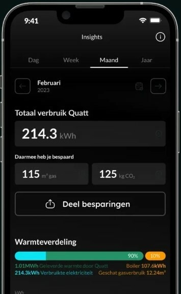

Dat screenshot van Insights op de Quatt website ziet er wel mooi uit, vooral die onderste Warmteverdelingsbalk met cijfers eronder van e-verbruik, w-productie Quatt, w-productie boiler, in een te kiezen periode. Als ze daar de COP van 4,7 nog even bijzetten, hoef ik die niet zelf uit te rekenen.
Hoop dat ze dat nog uitrollen voor het stookseizoen begint.Afbeeldingslocatie: https://tweakers.net/i/tdQoQpyY3mGq2ZDdXq2Lv9fAyOE=/full-fit-in/4920x3264/filters:max_bytes(3145728):no_upscale():strip_icc():fill(white):strip_exif()/f/image/ArG1ulCyBX56Ym5mSVCoUrvP.jpg?f=user_large

SBL schreef op maandag 14 augustus 2023 @ 13:44:
Hoop dat ze dat nog uitrollen voor het stookseizoen begint.[Afbeelding]
Kijk aan, dat is leuk. die had ik nog niet gezien. Hopelijk rollen ze de update snel uit, maar ik vermoed dat dat wel voor het stookseizoen gaat gebeuren. Redelijke bevestiging dat Quatt dus zelf zijn kwh verbruik kan monitoren en opslaan.

Mijn ervaring met Quatt: uiteindelijk prima, maar de werkvoorbereiders kunnen wat flexibeler zijn.
Na het volgen van dit forum en het hebben van een geschikte woning, besloot ik eind april voor Quatt te kiezen.
Ik had alleen één belangrijke voorwaarde: ik wilde géén lelijke witte kabelgoot langs de gevel van mijn woning. Als ik mij ergens aan kan storen in het Nederlandse straatbeeld, is het de wildgroei aan goedkope plastic kabelgoten die lukraak op de makkelijkste manier op de gevels van woningen worden gekwakt ten gunste van warmtepompen en airconditioning. Ik ken mijn huis vrij goed, ben handig en had gezien hoe tegenwoordig op een stijlvoller manier leidingen kunnen worden weggewerkt; via een zinken regenpijp. Mijn buurman heeft dergelijke oplossingen wel vaker gedaan (installateur van beroep en bereidwillig mij te helpen). En het allerliefst zou ik ook nog wat andere kabels en leidingen verwerken in de regenpijp...
Met mijn sterke wens en het voorstel zelf een regenpijp aan te leggen en de leidingen te leggen, meldde ik mij bij Quatt. Het werd een lange weg.
Het idee van een regenpijp werd initieel volledig afgekeurd; daar konden de monteurs niets mee, zelf aanleggen mocht niet, het was mogelijk schadelijk voor de buizen, de buizen moesten gefixeerd kunnen worden in de pijp en het maken van 90 graden bochten was niet mogelijk. Mijn verschillende ontwerpen werden steeds opnieuw afgekeurd. Quatt leek niet mee te willen werken, terwijl ik zeker was dat mijn manier mogelijk was (immers; andere installateurs doen dit ook).
Na veelvuldig heen en weer gemail kreeg ik uiteindelijk een andere werkvoorbereider, die wel bereidwillig was mee te denken. We kwamen uit op een compromis; ik bereidde alles goed voor, zou helpen met het doorvoeren van de leidingen (al deed ik dit überhaupt liever zelf), deed afstand van recht op garantie op de buizen en ging akkoord om alsnog voor de witte kabelgoten te gaan als mijn ontwerp niet zou lukken.
Daarna ging het snel; na slechts 2 weken wachttijd is de Quatt gisteren geïnstalleerd en zie hier het resultaat: (de quatt staat net om het hoekje aan de andere kant)
Afbeeldingslocatie: https://tweakers.net/i/9PcS3Y4fQ-dqX08OQO54TGXAO0U=/x800/filters:strip_icc():strip_exif()/f/image/rQnjSWsWI1jvPnBIPIuIssor.jpg?f=fotoalbum_large
Persoonlijk ben ik er heel erg tevreden mee. De regenpijp lijkt uit het dak te komen en vormt daarmee een fraai onderdeel van het huis.
Bij de CV op de zolder hebben we een 8-vormig 2x10cm opening geboord, die uitkomt in het dakbeschot. Langs het dakbeschot is (zoals in veel ontwerpen van Nederlandse huizen) ruimte om buizen weg te werken , waar nu 3 meter leidingen schuin met het dakbeschot meeloopt. Vanaf het dakbeschot gaat er, met 45 graden, een zinken regenpijp van 10cm diameter loodrecht naar beneden om daaronder in de struiken de buizen direct naar de warmtepomp te voeren.
Zoals te zien heb ik direct ook enkele andere leidingen in het ontwerp verwerkt.
Afbeeldingslocatie: https://tweakers.net/i/zBBUM9R0-rCtIkZgh3i8ZWRnwUc=/x800/filters:strip_icc():strip_exif()/f/image/PqDRPLxcaOSZu8w6cl8Q0nj5.jpg?f=fotoalbum_large
De buis bevat:
- 2x Quatt buis met isolatie
- 5/8 - 3/8 leiding airconditioning met isolatie
- 1x 5-2,5mm 3-fase kabel
- 2x datakabel (UTP/SFTP) t.b.v. Quatt en LAN
- 2x stuurstroomkabel (Quatt en airco)
Afbeeldingslocatie: https://tweakers.net/i/OujeXbvAmCtWTL_Q7OYDteHvGKY=/x800/filters:strip_icc():strip_exif()/f/image/PmatKvXiU4tbqZMUH2zv75YU.jpg?f=fotoalbum_large
Dit is overigens wel echt het maximale dat door een dergelijke buis past, maar met strak inbinden (teflontape), voldoende glijmiddel en geduld is het prima te doen. De buizen van Quatt zijn veel flexibeler dan airco-leidingen en 90 graden bochten zijn wel degelijk zeer goed mogelijk (doen de installateurs zelf ook).
De installateurs van Quatt vonden het prima dat de buurman en ikzelf de verwerking van de buizen deden en waren heel behulpzaam en meedenkend. Ook hier was Spirotech MB3 geen probleem. Ze werken netjes en snel. Klasse.
Mijn 4 kW Quatt werkt naar behoren en volgende week kan ik aan de slag om de airco op de zolder te installeren (in bedrijfstelling daarvan vanzelfsprekend door een F-gassen gecertificeerd monteur).
Quatt probeert zich te profileren als een product met een fraaie aanblik en daar ben ik het mee eens.
Echter, daar hoort dan ook bij dat je een wat luxere afwerking van de buizen mag aanbieden. Een plastieken witte ledinggoot is dat mijn inziens zeker niet. Ik hoop dat Quatt deze manier van wegwerken op zal nemen in hun diensten. Ikzelf zou er zeker voor open staan om wat meer te betalen voor een dergelijke optie.
Al zal menig Tweaker het misschien ook lekker zelf willen doen :P, ik kan het je van harte aanraden, mits je je goed voorbereid.
Bij mij schemert die onderste balk er (in het Engels) al een beetje doorheen bij Insights :)

Nou de Quatt is gisteren geplaatst.
2 Slowaakse heren waarvan er 1 Engels sprak. Ze waren er om 9:30 en zijn om 10:00 uur begonnen.
Na het uitpakken van de spullen kwamen ze tot de conclusie dat de geleverde dak doorvoer (voor plat dak) niet goed was. Ik heb EPDM-dakbedekking en zij waren van de onderstelling dat de geleverde doorvoer voor dakleer was. Nadat ze Quatt op de hoogte hadden gebracht werden ze teruggebeld dat het toch wel de juiste doorvoer betrof en zijn ze om 10:00 uur begonnen. (Ik had zelf al na wat google werk gevonden dat het wel degelijk de juiste doorvoer betrof, maar zij 'moesten' wachten op de go-ahead van Quatt.

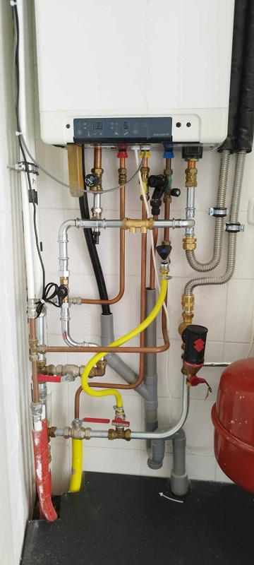

Daarna ging het allemaal voorspoedig. 1 op het dak en 1 bij de ketel. Toen alles geïnstalleerd was en het water weer op het systeem zat begon de test. De test voeren ze via een app uit en verliep zonder problemen. Toen werd het voor mij tijd om de Quatt app te downloaden. Na het scannen van de QR-code was de app klaar voor gebruik.
Toen zat het even tegen. De waardes van de thermostaat kwamen niet door in de app en ook de Quatt/ketel werden niet ingeschakeld terwijl er wel warmtevraag was (branderlampje op de Lyric module was aan).
De heren hebben vervolgens alle aansluitingen van de CiC en ketel gecontroleerd en uiteindelijk na een paar telefoontjes richting Quatt de CiC vervangen voor een ander exemplaar. Maar helaas ook deze had hetzelfde probleem. Na veel heen-en-weer gebel en wachten heb ik voorgesteld om de Lyric module een power-cycle te geven en zowaar alles begon te werken. Ik vermoed dat ze bij het aansluiten van de Lyric module op de CiC sluiting hebben gemaakt of dat de opentherm communicatie opnieuw moest initialiseren (who knows)
Toen alles werkte waren ze ook zo vertrokken (rond 14:00 uur).
Paar puntjes :-D
Ik zag dat aan de achterkant van de Quatt zich 3 wartels bevinden waarvan er 2 worden gebruikt. De wartels zijn bij mij niet aangedraaid, er is dus geen sprake van een goede afdichting ook is de ongebruike wartel helemaal open. Is dit bij jullie ook zo?
Het frontpaneel (de V2) ben ik zelf niet super tevreden over. De afwerking ervan is erg kartelig. De Quatt staat bij mij op het platte dak van de aanbouw dus niet echt in het zicht. Is dit bij jullie ook zo?
Afbeeldingslocatie: https://tweakers.net/i/ozJ6tojCX4pQsjahoAG1z2LAOiY=/x800/filters:strip_icc():strip_exif()/f/image/sZeUE1xfVWwyUIazHDKLqFq1.jpg?f=fotoalbum_large
Afbeeldingslocatie: https://tweakers.net/i/YX1q04rabCEmP7Sn-IFWswMYm5A=/800x/filters:strip_icc():strip_exif()/f/image/YX8cS6lSBzHyiMv61DC1uYex.jpg?f=fotoalbum_large
De monteur vertelde dat wanneer je alleen de Quatt als verwarming wilt gebruik en en dus niet óók de ketel dat dan de gevraagde temperatuur niet meer dan 1 graden hoger dient te zijn dan de ruimte temperatuur.
Hieronder nog wat foto's van de installatie:
Afbeeldingslocatie: https://tweakers.net/i/OJLj6MVtcIrwbis5HG6ldHjayhs=/x800/filters:strip_icc():strip_exif()/f/image/LsP8SsYuieky3AzAmVKyWMrc.jpg?f=fotoalbum_large
Afbeeldingslocatie: https://tweakers.net/i/myWZvIAdkOYVXqBKdgqPeWX54SA=/x800/filters:strip_icc():strip_exif()/f/image/FFd7Y05YY7tF11WNfNVy56QR.jpg?f=fotoalbum_large
Afbeeldingslocatie: https://tweakers.net/i/43pJ8qhbObEeyVl2DgEju0GmpN4=/x800/filters:strip_icc():strip_exif()/f/image/LF7KZ3HijJaiXVHoxjUKabiq.jpg?f=fotoalbum_large
