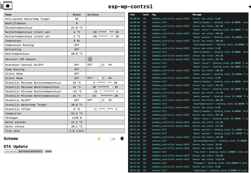

Een Quatt kun je intussen middels een API uitlezen.
Mijn WP kan ik uitlezen en ook aansturen (lokaal) via modbus. Schrijven (instellen) is wel beperkt tot modus (koelen, verwarmen, automatisch, uit), temperatuur, stille modus aan/uit. Ik doe dat intussen met een eenvoudig ESP controllertje op wifi. Dat ding werkt stand alone, heeft zijn eigen UI en communiceert op zijn beurt weer met bijv Home Assistant.
Afbeeldingslocatie: https://tweakers.net/i/VPv1JWXwq39uzSxrX6mquATQrQM=/800x/filters:strip_exif()/f/image/xo5W3uyU30cJZPGorLtULLSL.png?f=fotoalbum_large
Wat andere zaken gaan via custom scripting. De echte (alle) settings van de wp zelf gebeuren in de controller van de wp zelf. Stooklijn, temperaturen, pompdruk, debiet, delta, voor- naloop, SWW, FCU, etc.
Juist daarom zou ik gewoon eens een modbusadapter aan de CIC van de Quatt hangen en adressen gaan sniffen. Quatt stelt van afstand de CIC in natuurlijk. Ik zou kijken of je dat lekker zelf kunt doen, en hem van Internet halen.

paQ schreef op maandag 17 juli 2023 @ 10:50:
Waar kan ik die code voor de ESP vinden? En hoe deze aan de Modbus aan te sluiten? Dit zou ik ook heel erg graag willen!
  • paQ
  • Laatst online: 00:16
Steven_SvD schreef op maandag 17 juli 2023 @ 14:39:
de controller heb ik van @AUijtdehaag
Maar zoals gezegd zou ik eerst een eenvoudige modbus controller aan de CIC koppelen, of anders zoeken naar een terminal in de Quatt zelf, en gewoon steeds 5 adressen aanspreken en kijken of je een reactie krijgt.

paQ schreef op maandag 17 juli 2023 @ 14:58:
Ik heb nog een USB->RS484 converter liggen, ik zal eens kijken binnenkort.. RS484 is geloof ik niet 1-op-1 toch? Dus ik kan als derde apparaat in de keten gewoon meeluisteren welke pakketjes over en weer gaan?
Oost west, 127.0.0.1 best!
  • paQ
geerttttt schreef op maandag 17 juli 2023 @ 15:37:
bedoel je niet een 485 converter?
Zou moeten gaan. Die heb ik eerst ook gewoon gebruikt, en met wat trials op een windows computer wat van die modbuspollers geprobeerd. Lijstje gemaakt met wat reageerde, en daarna uitzoeken wat wat is.
Afbeeldingslocatie: https://tweakers.net/i/5gsTxw5VZoWs8QH0FJABcUc3NRs=/800x/filters:strip_exif()/f/image/Kkk17OeTGSrFThqkGzXJYxf5.png?f=fotoalbum_large
De vraag is of de CIC zijn eigen mapping heeft, of 1 op 1 die van de Quatt is.

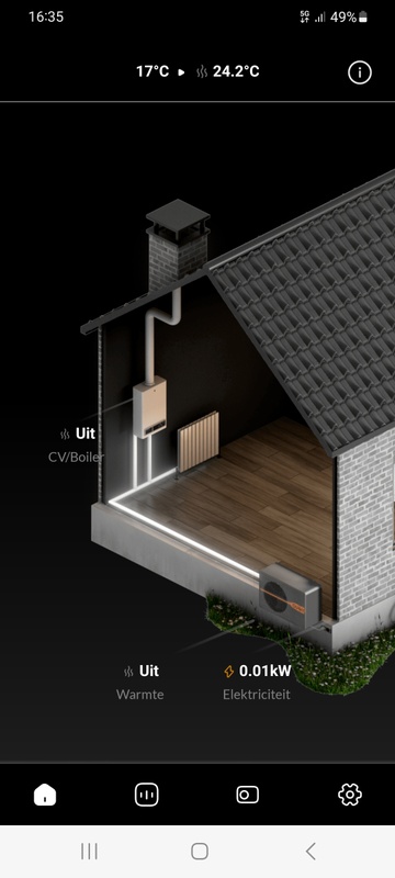

Afbeeldingslocatie: https://tweakers.net/i/lp7MIO2yda8pVS9q6zx-BcX71vA=/x800/filters:strip_icc():strip_exif()/f/image/9JORAFAHWLTDgNclbJTP2G20.jpg?f=fotoalbum_large
Een nieuwe app update.

He, zie ik nou in de app hoeveel opgenomen vermogen de Quatt heeft? Dan heb ik geen energiemeter nodig! Klopt dat?
  • Slurpgeit
  • Laatst online: 19:11
geerttttt schreef op maandag 17 juli 2023 @ 16:53:
Lijkt erop dat de API dat terug geeft in ieder geval:
Zo te zien alleen direct verbruik.

Gerardwaz schreef op maandag 17 juli 2023 @ 17:10:
Direct verbruik? Dat is onlogisch lijkt me? Is het niet zo dat de app sinds meter 0.01kwh verbruikt heeft ofzo?
  • Gerardwaz
  • Registratie: Oktober 2020
  • Laatst online: 23:27
geerttttt schreef op maandag 17 juli 2023 @ 18:00:
Zou ook kunnen, kwestie van even afwachten.
