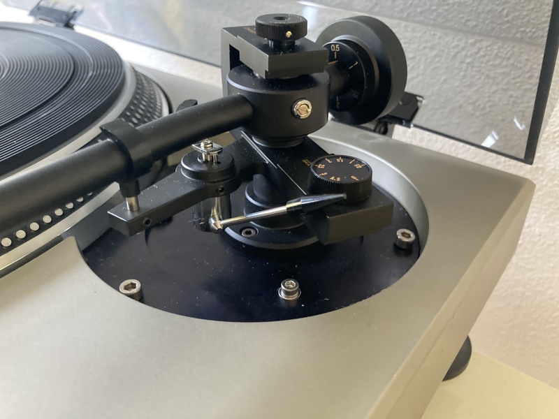

Mijn Jelco is volgens mij nagenoeg hetzelfde (afgaande op wat ik er destijds over gelezen heb), werd geadverteerd als "Jelco SA-370H Transcription Tonearm by Ichikawa turntable tone arm NOS LAD-200". Alleen heeft die van mij dus ook geen DIN plug, maar die schijn je hier dan weer vrij makkelijk in te kunnen bouwen.
Afbeeldingslocatie: https://tweakers.net/i/LP-P2qfdC7N0CY83sJybL6VoTJM=/800x/filters:strip_icc():strip_exif()/f/image/y55KWTP3nrhW11B0D8v5ADVG.jpg?f=fotoalbum_large
Ik ging er al wel vanuit dat het liftje eenvoudig te fixen of vervangen zou zijn, maar zo liggen er hier nog 100 klusjes op me te wachten. (Die DIN plug inbouwen bijvoorbeeld) :Y)

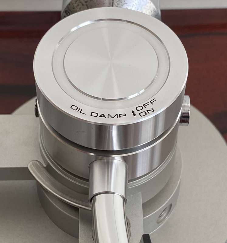

Speel jij met siliconendemping in de arm? Heb je ook enige schatting van hoe dik die olie is? (ik heb er geen olie bij)
Ik zit er over te denken om gewoon een aantal diktes te bestellen en dan te gaan experimenteren (meten) hoeveel resonantie ik krijg bij welke frequentie. Maar dat is een hoop werk ben ik bang, omdat je dus oliedikte kan varieren, en ook die dempingsplug verder in kan draaien zodat de afstand tussen die plug en de gimbal kleiner wordt waardoor er meer kleef tussen beide delen ontstaat.
Het zou mij veel werk schelen als ik enigzins een voorstelling heb hoe dik de meegeleverde olie is (als ik dik als schenkstroop of dik als zonnebloemolie of dik(dun) als water of dik als ouderwetse stroop bijv.

Volgens mij is voor de demping van je arm rond de 500cst siliconen olie gebruikelijk.
Voor de toonarmlift zul je eerder naar 300K of meer gaan. Spul is trouwens goed te krijgen in winkels voor RC auto’s, die gebruiken het in de schokbrekers.
Ja die 500cst heb ik ook gelezen, maar das echt heel erg dun voor mijn gevoel. Ik vond het ook een vage bron, maar het kan natuurlijk zo zijn.
Even uitgaande van dat je toch een vorm van kleef wil hebben zou mijn schatting meer rond de 5000 liggen oid. Maar misschien zit ik daar wel heel erg naast.
500cst is ongeveer zo dik als een dikke motorolie of tandwielolie, en 5000cst ongeveer zo dik als schenkstroop gok ik zo.

Te dik lijkt mij ook niet goed, bedenk maar eens wat er dan bij een plaat met warp gebeurt. Althans, dat is mijn gedachte
Ja te dik is inderdaad ook funest. Je moet niet de mate van demping krijgen die in een toonarm lift zit.
Ik denk dat ik gewoon 3 of 4 verschillende diktes bestel en ga meten als ik mijn arm ingebouwd heb (daarvoor moet nog enig werk verzet worden overigens..).
Kijken wat de mate van demping is en ook of je het frequentiegebied kan varieren.
Ik heb er wel een geschikte testplaat voor met een resonantietrack met hele kleine amplitude (de jan kool firato). Het heeft natuurlijk niet zoveel nut om een extreme resonantietrack te gaan onderzoeken.
De billy jean dance is natuurlijk ook een mooi/beroemd praktijkvoorbeeld om te gaan testen

Er zat bij mij een flesje olie bij, "d0-01 damping fluid" staat daar op maar volgens mij verteld dat je verder ook niet veel. Dat flesje is inmiddels leeg... (En het reservoir in die arm zal inmiddels ook wel leeg gedampt zijn besefte ik me daardoor. :P ) Maar in mijn herinnering was het vrij dun spul. Ik heb de demping instelling altijd redelijk dicht staan, destijds wat mee lopen experimenteren en het daarna zo gelaten.
Bij de Pioneer PL-70/50/30 serie zit er een aan-/uitschakelbaar siliconenbadje bovenop de arm en gebruikt men siliconen in de 10k tot 100k cst range, meestal 10k tot 30k cst.
Bij de KAB demper voor de SL-1200 schrijven ze standaard 60k cst voor.
Maar ja, bij de Audiocraft ultracraft arm gebruikt men volgens de manual standaard 200k cst, dat is heel erg dik...

Ik weet niet precies hoe die pioneer siliconendemper werkt, maar zo'n KAB demper werkt wel heel anders dan in deze jelco.
Die KAB demper is echt een armpje in een badje, en op een behoorlijke afstand van de gimbal (dus minder armwerking vanuit de naald gezien, maar wel met meer amplitude in het bad.
De Jelco heeft helemaal geen peddles in dat bad. Het is een klein cupje precies in het middelpunt van de gimbal, waarin een ronde pin wordt gedraaid. Dus alle demping moet van kleef komen en niet van het wegduwen van olie. En de amplitude is dus heel klein (want middenin de gimbal) met een grote kracht te dempen. En de mate van kleef is dus afhankelijk van de vloeistofdikte en hoe ver je die pin naar beneden draait (dus de afstand tussen pin en cup)
Dus het is voor mij heel moeilijk om er een feeling bij te krijgen.
Dus idd eerst maar eens een wijde range nemen, en kijken wat de verschillen zijn van zowel oliedikte als pin-cup afstand, en daarna fine tunen.
Het zijn al snel veel metingen om te nemen en uit te werken. Misschien moet er ook nog wel geëxperimenteerd worden met verschillende eff massa's van de arm om zo verschillende resonantiefrequenties te krijgen... Dat maakt het aantal metingen nog veel meer.
En daar moet ik eigenlijk mijn phonopre ook op aanpassen, want daar zit een low cut filter in, uiteraard met een slope, dus dat geeft een vertekend beeld bij verschillende resonantiefrequenties...
Nu was ik sowieso al van plan om een keer (op langere termijn) een nieuwe phonopre te bouwen...
Dat wordt toch wel een uitgebreid onderzoekje zo....
Maar als de vloeistof in @Charly 's herinnering vrij dun was, dan is het wel grote kans dat het rond de 500cst was. Of dat de juiste dikte is voor wat ik denk dat de demping zou moeten bereiken is natuurlijk een andere vraag.
Op youtube zijn veel filmpjes te vinden waar verschillende diktes in potjes op allerlei manieren met elkaar vergeleken worden
[ Voor 10% gewijzigd door mr_petit op 25-03-2025 21:02 ]
"man is not truly one, but truly two,"
Het principe van de Pioneer lijkt ook op wat jij beschrijft, kleef, geen peddel. Dop naar beneden en de vloeistof kleeft aan de onderkant van de dop, naar boven en de demping staat uit. Volgens de handleiding kan je de demping variëren op basis van de hoeveelheid dempinsvloeistof. De viscositeit van de Pioneer dempingsvloeistof staat alleen niet aangegeven. Ik denk zelf dat tussen de 5000 en 20.000 wel mooi is. Ga je daar ver onder dan denk ik dat de demping op basis van kleef toch echt weinig doet. Maar goed, experimenteren maar....
Afbeeldingslocatie: https://tweakers.net/i/4s43zCa0x3uJHw8wOUDO3x66rj8=/x800/filters:strip_icc():strip_exif()/f/image/Zksste7pYMYp5vaX0EhAClai.jpg?f=fotoalbum_large
Afbeeldingslocatie: https://tweakers.net/i/t7_EuaPLPOMwkLuylD7JQ1qLfU8=/x800/filters:strip_icc():strip_exif()/f/image/HLsckVEe5A3xnrYKM6vnC5Ah.jpg?f=fotoalbum_large
[ Voor 71% gewijzigd door Cap op 25-03-2025 21:57 ]
ah juist.
Nu weten we natuurlijk niet wat er onder die dop zit, maar iig geen peddles in het badje zelf.
Echter is dat bad wel enorm vergelenken met de jelco cup. Daar gaat een druppelje in oid
En het pioneer bad zit op een afstand van het draaipunt terwijl de jelco op het draaipunt zit.
Bij beide zaken zouden de jelco een zwaardere olie moeten krijgen lijkt me.
Alleen de afstand tussen cup en pin is bij de jelco waarschijnlijk een stuk minder (dus kleef werkt effectiever).
Wat betreft de Pioneer: de dop heeft intern een nylon rand die in de dempingsvloeistof valt. De markering onderin de cup geeft het maximale dempingsvloeistofniveau aan, ga je hoger, dan kan je de demping niet meer uit zetten.
Eens dat op basis van wat jij beschrijft de dempingsvloeistof voor de Jelco juist wat dikker zou moeten zitten dan de Pioneer.
Afbeeldingslocatie: https://tweakers.net/i/wTip2lmHguNBg2yFUO3dU5L6wEc=/800x/filters:strip_icc():strip_exif()/f/image/kxiUMS8l3ia3YEzCsK0Y9Yqe.jpg?f=fotoalbum_large
[ Voor 10% gewijzigd door Cap op 25-03-2025 22:04 ]

[Afbeelding][Afbeelding]
[YouTube: 6 april 2025]
Damn you! Nu wil ik dit ook :D
Heb je tips? aanwijzingen?
Gewoon esp boardje erin met led strip eraan die mee gaat op de voeding van de platenspeler? Moet natuurlijk wel meedraaien met de 33 of 45 toeren ;)
Idealiter met microfoon om de leds af te stemmen op de muziek die voorbij komt ;)
[ Voor 14% gewijzigd door Jelte op 07-04-2025 10:44 ]
PjotrStroganov schreef op zondag 6 april 2025 @ 15:13:
Led strip voor de platenspeler. Cheesy as fuck but I like it! :+
Je zou de toerenstrobeled eigenlijk ook als RGB moeten uitvoeren..... :X
(al is het in jouw speler misschien nog een neonlampje)
[ Voor 12% gewijzigd door mr_petit op 07-04-2025 11:20 ]
  • PjotrStroganov
  • Laatst online: 19:08
Jelte schreef op maandag 7 april 2025 @ 10:42:
Ik wilde eerst een esp32 gebruiken, maar had geen zin om me er in te verdiepen. Gelukkig verkoopt gledopto wled enabled esp’s op ali. Ik kan em zelfs updaten via home assistant.
https://nl.aliexpress.com...JNBs&gatewayAdapt=glo2nld
Ik geloof dat er ook versies zijn die meegaan op de muziek.
Ik heb em aangesloten op een adresseerbare ledstrip die ik nog had liggen. De kabeltjes heb ik door de speler getrokken en komen er bij de audio kabels weer uit.
Het toerental is een beetje schatten. Ik denk dat ik em doorgaans op 1 kleur hou.
Ik moet verder nog even de tijd vinden om de print te uploaden.

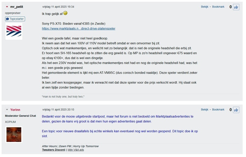

mr_petit schreef op vrijdag 11 april 2025 @ 19:38:
U riep?
Het topic heb ik inmiddels aangemaakt, in overleg met een AUD mod:
Interessante Marktplaats draaitafel advertenties
Staat wel in het Aanbiedingen en kortingscodes forum, maar ik vermoed dat de meeste mensen net als ik eerst hun bookmarks danwel hun post history browsen.
En alweer gesloten:
Afbeeldingslocatie: https://tweakers.net/i/NnfpTqCdgZjEFmDbQUte_NvGi4c=/800x/filters:strip_icc():strip_exif()/f/image/t4D7BCxVJ4DZYtCHIjXZXot8.jpg?f=fotoalbum_large
Dus niet toegestaan, we zullen dus hier dan af en toe wat moeten delen... Och ja, dat doen we al meer dan 10 jaar hier, dus wat maakt dat uit! ;)

Afbeeldingslocatie: https://tweakers.net/i/k67NJtteEiGKf-7SnlbAZ9l2cF0=/800x/filters:strip_icc():strip_exif()/f/image/h9i2IFjSa6ZqtICW6bBAmmcO.jpg?f=fotoalbum_large
Originele issue (in zeer goede staat) die ik een tijd geleden in Alkmaar op de kop heb getikt en de nieuwe issue.
Meesterwerk. Ben benieuwd naar de verschillen.

mr_petit schreef op zaterdag 12 april 2025 @ 00:49:
Nou het gaat helaas niet door. De kogel is door de kerk. Er was bij sommige mods kennelijk verwarring dat het zou gaan om winkels die nieuwe danwel 2e kans spelers aanbieden. Waar die verwarring door ontstaan is weet ik niet, volgens mij was mijn verklarende text redelijk duidelijk, maar verwarring heet niet voor niets verwarring.
Omdat het algemene advertenties betreft (dus ook van privépersonen) zijn ze bang dat die privépersonen in zo'n topic hun eigen speler promoten en dat willen ze niet toestaan.
Dat is de strekking van het verhaal zoals ik het begrijp.
Advertenties van winkels in een topic gooien..dat zie ikzelf dan weer als totaal nuttleoos. Iedereen kan googlen, en als een winkel met z'n aanbieding niet met google te vinden is, dat doet die commercieel iets verkeerd. Er is dan ook nog nooit een vraag langsgekomen van iemand die een specifieke nieuwe speler (danwel speler van een winkel) wil, maar vraagt waar deze die het goedkoopst kan kopen.
Dat geeft denk ik ook wel aan hoe ik tegen een aanbiedingenforum aankijk. Leuk om mensen attent te maken voor generiek spul van het lidlkrantje, maar voor de aanschaf van een draaitafel...not so much.
Tweakers heeft al de pricewatch, wat goed werkt voor computerspullen (ook vanwege reviews etc die eraan gekoppeld zijn), maar als ik voor een (nieuwe) platenspeler zou shoppen, zou ik daar nooit kijken.
Wat ik met de text van die topicstart ga doen weet ik nog niet. Uiteindelijk staat er natuurlijk niets in wat hier nog nooit gezegd is dus vanuit de gedachte dat mensen alles kunnen vinden als het maar geschreven staat: gaat uw gang ;) . Het is denk ik te uitgebreid om in de TS bij te voegen omdat iedereen wat anders wil zien; de één wil alle platenwinkels tot berlijn gelinkt hebben, de ander de volledige geschiedenis van de langspeelplaat.
Systematisch hier advertenties bespreken zie ik iig niet zitten en wordt m.i. in die 15 jaar ook niet met regelmaat gedaan, of ik moet wat gemist hebben. Om daar nuttige info uit te halen wordt alles veel te veel ondergesneeuwd door slowchat en showen van je aankopen, dat dat in ieder geval geen zoekbare database bouwt waar mensen echt nuttige info uit kunnen halen. De advertenties die hier langskomen zijn m.i. meestal ter ridiculisering omdat er iets belachelijks in staat qua prijs of wat dan ook.
Aan de ene kant wel zonde, maar goed, het is niet anders... Ik blijf mensen wel vanuit hier helpen... Als dat wel mag: graag zelfs... ;)
