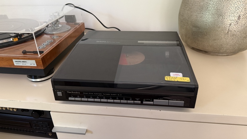

Bij de kringloop tegen wat fouts aan gelopen ,dus die moest ff mee:
Afbeeldingslocatie: https://tweakers.net/i/yKPXb9Sd_uh16ZK37FZ8GFdU1ps=/x800/filters:strip_icc():strip_exif()/f/image/TaBS5XX97arjdgwvg9TIsyll.jpg?f=fotoalbum_large
  • 418O2
418O2
u mad?
The Eagle schreef op zaterdag 7 november 2026 @ 22:10:
Zij zijn van Born to be alive toch?

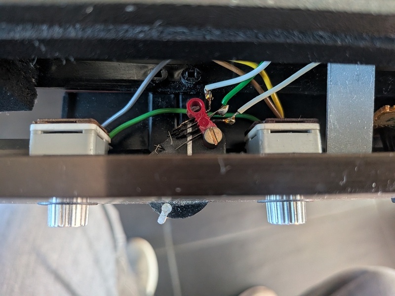

Ruitenwisser schreef op donderdag 5 november 2026 @ 09:49:
Ik heb een Technics SL-D3 die ik moet openmaken aangezien ik de potmeters per ongeluk doorgeduwd had bij het schoonmaken. De speler draaide niet meer stabiel op zijn toerental. Ik heb dit werk voor een lange tijd afgezien maar zou dit nu toch eens willen doen. Ik heb de service manual gevonden en zal hem bijna volledig moeten demonteren. Terwijl de platendraaier gedemonteerd is, zijn er nog andere zaken die ik kan doen? Zou hem terwijl een volledige service beurt geven maar weet niet precies wat dit inhoudt.
Dan heb je wel erg veel kracht gebruikt bij het schoonmaken, maar meestal is het oud vet welke verwijderd moet worden.
Maar via youtube is er wel genoeg uitleg over te vinden m.b.t. dit model

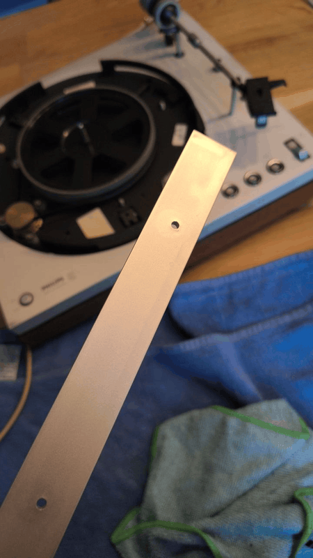

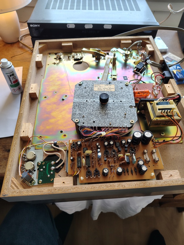

  • Ruitenwisser
  • Registratie: April 2025
  • Laatst online: 29-11 12:23
ivo1969 schreef op zaterdag 7 november 2026 @ 23:04:
Goh, gewoon schroevendraaier erop en dan heen en weer draaien. Plots schiet ik erdoor. Met dat ze beiden kapot zijn gegaan zullen ze ook niet zo sterk geweest zijn.
Geen youtube filmpjes gevonden die daadwerkelijk de printplaat eruit halen maar zal nog eens zoeken wanneer ik er aan zal beginnen. Heb ondertussen de service manual ook uitgeprint. Ergens volgende week hoop ik mijn handen vuil te maken.
  • nineball
  • Laatst online: 18:58
nineball
Ik hoop dat je niet de hele potmeter uit elkaar hebt geduwd.
  • Ruitenwisser
Er is geen weg terug meer…
Afbeeldingslocatie: https://tweakers.net/i/Bgt4ocoCJpXAUr6kJp405oip0Y4=/800x/filters:strip_icc():strip_exif()/f/image/zZnaoWbL7g7OBA1oIp17QIL2.jpg?f=fotoalbum_large

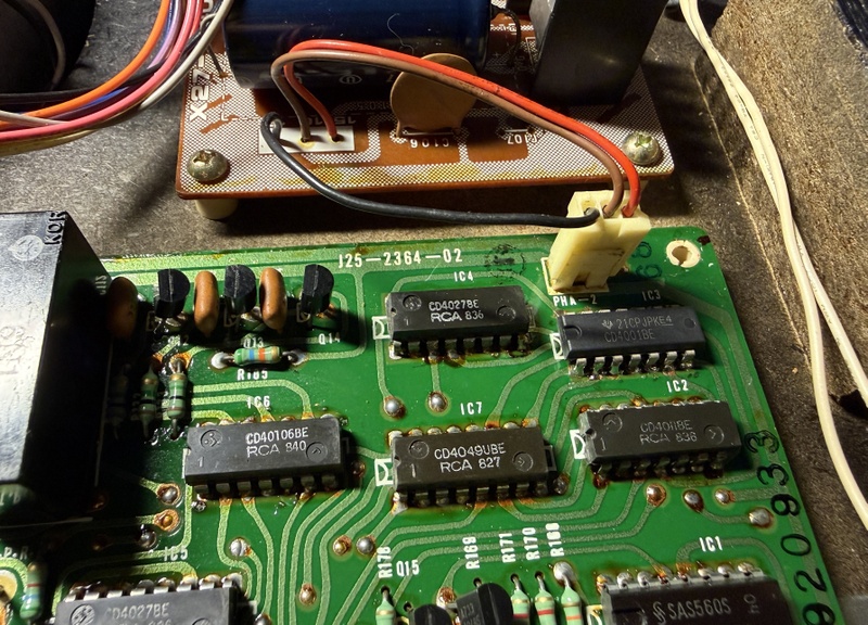

Ik heb hier momenteel een Dual 601 voor reparatie liggen waarvan het stroboscoop lampje niet functioneert. De Rifa filtercondensator van 0,047 uF is gescheurd maar nog niet geploft. De gelijkspanning op het neonlampje is aanwezig, dus ik ga ervan uit dat het lampje defect is. Is er nog op enige manier aan dit door neon lampjes te komen?
Afbeeldingslocatie: https://tweakers.net/i/cnc0Tp6_YA205sDROgZzpieHtps=/x800/filters:strip_icc():strip_exif()/f/image/xDsevibZZitaxFd9zO8BUVnE.jpg?f=fotoalbum_large
Afbeeldingslocatie: https://tweakers.net/i/ODrqSmhG1zx5QN_D9owV0rurSr4=/x800/filters:strip_icc():strip_exif()/f/image/YyWfVOkcgU1Zt4GVqCiNuJtc.jpg?f=fotoalbum_large
[ Voor 51% gewijzigd door Duclaasie op 11-11-2026 07:05 . Reden: Afbeeldingen invoegen ]
  • nineball
nineball
Voor die lampjes is een led-vervanging te krijgen bij www.dualfred.de

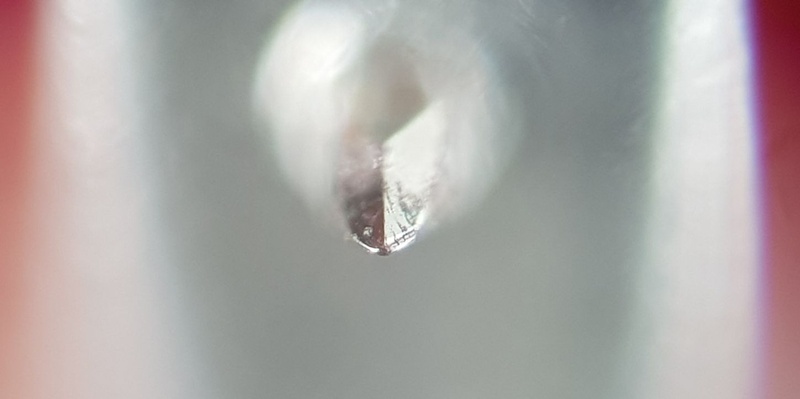

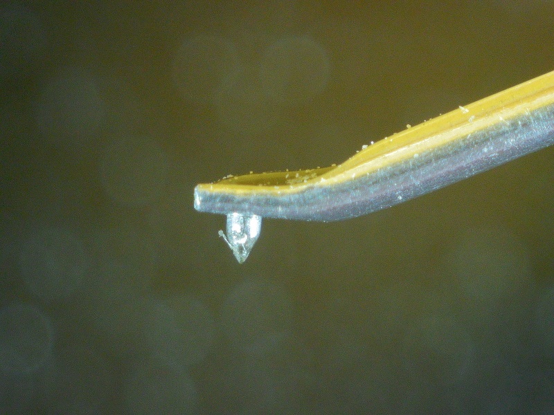

Afbeeldingslocatie: https://tweakers.net/i/w5nTRpBBMuV8d6eyunrVU6mdqLs=/x800/filters:strip_icc():strip_exif()/f/image/RiQL5psdzXHRA1VjkM6dekQx.jpg?f=fotoalbum_large
Weet iemand hier toevallig wat dit voor een ding is? Het lijkt op het oog wel wat op een AT3600, maar die heb ik nog nooit in zo'n kleur gezien en ook niet met van die strepen aan de zijkant. Het kan nooit iets bijzonders wezen, want op de achterkant van het label aan de bovenkant had iemand €15 geschreven en de kringloop verkocht het voor €1, maar ik vroeg me af of dit als vervangingsnaald van een 3600 gebruikt kan worden, of dat het alleen in een speciale cart kan. Er zit nog een seal op, dus ik maak m liever niet open voor een insteektest ;) In het ergste geval ben ik 1 euro kwijt dus daarvoor wilde de gok wel nemen :+
  • Rens1967
  • Laatst online: 20:26
Met hulp van ChatGPT kom ik hier op uit: https://www.dacapoaudio.com/2510-Audio-Technica-ATX-3-E-styli.html
  • CyBeR
CyBeR
D'r staat op wat het is: een Tonar 1307, m.a.w. een 3rd-party naald voor AT carts.
  • Rens1967
CyBeR schreef op woensdag 11 november 2026 @ 13:35:
Ja, ik zie dat een simpele zoekopdracht 'tonar 1307' de link geeft die ik via een omweg had gevonden. 8)7
  • CyBeR
CyBeR
Kan ook origineel zijn trouwens maar door Tonar onder dat nummer verkocht. Niet helemaal duidelijk omdat er geen AT op de cart zélf staat (maar Compass) en Tonar wel ook zelf cartridges verkoopt (die ze afaik in opdracht laten maken door o.a. Ortofon).

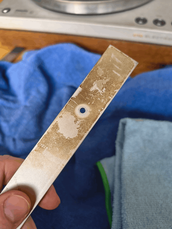

  • Ruitenwisser

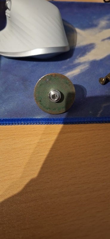

Ik heb de 2 potmeters los gekregen. Nu de gaten opmeten en een vervang component vinden.
Weet er iemand wat dat wit spul is? Zit telkens tussen 2 metalen platen die aan elkaar zitten. Ik gok op koelpasta, ziet er en voelt er zo uit, maar waarom zouden ze koelpasta gebruiken want dit lijkt me nu niet echt iets dat zeer warm wordt. Iemand een idee?
Afbeeldingslocatie: https://tweakers.net/i/U4X7n_YcHuSqhMggbfYHRhHW5CY=/x800/filters:strip_icc():strip_exif()/f/image/hTgBZHmJ5XaxCVTsVfm02Vsz.jpg?f=fotoalbum_large

Ah :)
Dus hier heb ik niks aan voor m'n huidige tafels. Ik heb geen ATX-3E carts. Helaas. Gaat op de stapel reserveonderdelen voor als ik er ooit een tegen kom :)
  • kozue
  • Laatst online: 21-11 07:57
kozue
Oh, ik had die 1307 geïnterpreteerd als een serienummer, oftewel de 1307ste die ervan gemaakt is in die batch ofzo. Thanks, weer wat geleerd. Ik heb nog nooit Tonar naaldjes gehad ;)

  • Cap
Cap
Ruitenwisser schreef op woensdag 11 november 2026 @ 14:58:
Ja, dat is koelpasta, en ze gebruiken het voor o.a. spanningsregelaars (vermoedelijk in dit geval) en bijvoorbeeld drive transistors voor de motor, omdat deze wel degelijk heet worden, en het gewoon goed gebruik is, want een koellichaam koelt gewoon een stuk beter met koelpasta ertussen en je component gaat minder snel stuk.
  • Ruitenwisser
@Cap ok merci. Zal dan ook nieuwe aanbrengen.
nog een extra vraagje, nu dat het bord open ligt, vervang ik preventief al de caps? Deze SL-D3 zou ik als main TT willen gebruiken en m’n huidige SL-D2 van de hand doen.
  • Cap
Cap
Daar zijn de meningen over verdeeld. De een zweert bij alles vervangen onder het mom van preventief. De ander concludeert dat 90% van de oude elco's nog goed meten (capaciteit en ESR) en laat ze vooral zitten, mede omdat veel solderen aan een oud bord weer tot nieuwe problemen / defecten kan leiden. Ik zou zelf eventuele hoog voltage elco's (250V, bijv die van een neon, dus niet LED, strobo) sowieso vervangen en ook goed kijken of er sporen zijn van opgeblazen of lekkende elco's, waarbij bij dat laatste lijm bij voedingselco's niet verward moet worden met lekkend elektrolyt. Hoewel overdadig gebruik van lijm ook weer tot problemen kon leiden, met name in de vorm van wegrottende pootjes van elco's en diodes in het voedingsgedeelte...
  • Ruitenwisser
Als je de elco's wilt meten, moet je ze er dan niet zoizo uithalen om geen invloeden van de rest van het circuit te hebben?
Volgens de service manual is er maar 1 hoge spanning capaciteit (200V, polypropyleen, 0.33uF). Al de elco's zijn 50V of minder.
Afbeeldingslocatie: https://tweakers.net/i/2ow2FRY904zq_bRHxcn9zjXp3Lc=/800x/filters:strip_icc():strip_exif()/f/image/dWcDA0wuAFdsGpPV0iiw2Rfp.jpg?f=fotoalbum_large
  • mr_petit
mr_petit
opperprutser
Ruitenwisser schreef op woensdag 11 november 2026 @ 21:00:
@Cap
Ik zou ze zelf gewoon laten zitten als alles er nog netjes uitziet (zoals @cap al zei, als er geen lekkage is).
Naast dat het een behoorlijke belasting op de pads van de printplaat kan zijn, ik zie ook al soldeerverbindingen met omgebogen draadjes.... (het helpt als je een desoldeerstation hebt), is het ook gewoon behoorlijk veel werk.
Het openschroeven en het printplaatje eruit halen staat imo in geen verhouding tot het werk van de elco's bestellen en vervangen.
Kans is groot dat als de tafel nu goed werkt, hij de komende 20 jaar ook blijft werken.
Het is ook niet gezegd dat moderne elco's een langere levensduur hebben dan ouderwetse :X
Elco's die het laten afweten zijn eigenlijk altijd bepaalde series van bepaalde merken (doorzichtige rifa's, gele frako's, transparant blauwe axiaal philips etc). Dat wordt dan ook pas na 10-20 jaar duidelijk. Wie zegt dat nou net de nieuwe die jij bestelt ook van zo'n serie is :+
[ Voor 3% gewijzigd door mr_petit op 12-11-2026 10:16 ]
"man is not truly one, but truly two,"
  • Ruitenwisser
Het internet is er verdeeld over. De ene groep zegt om ze met rust te laten als er niets mis is en geen visuele lekkages/schade. De andere groep zegt vervangen vanwege een short kan de IC kapot maken en die is nauwelijks meer te vinden, zeker als de PCB toch al open ligt. Is ongeveer 50/50.
En ik zou inderdaad gereputeerde merken nemen indien ik ze ga vervangen. Panasonic of Vishay.
  • Cap
Cap
"De andere groep zegt vervangen vanwege een short kan de IC kapot maken"
Dit ligt toch wel dicht tegen onzin aan, ik heb heel wat platenspelers gerepareerd en nog nooit een elco gezien die een short maakte, doorgaans zie je een sterk teruggelopen capaciteit of in een extreem geval juist het tegenovergestelde, een open circuit. De oorzaak van kapotte IC's zitten doorgaans elders. Bijvoorbeeld een kapotte transistor / spanningsregelaar / STK, wat bij bepaalde series vaker voorkomt dan een slechte elco. Menig IC gaat juist kapot tijdens verwoede pogingen tot reparatie / restauratie van een PCB. Dán liggen statische lading en onbedoelde shorts juist op de loer.
Mijn ervaring is dat vrijwel alle oude laagspanning elco's (16-50V, vaak Nichicon, Elna) in Japanse platenspelers van Denon, Kenwood, Technics, JVC etc nog uitstekende capaciteits- en ESR waarden hebben. Als ik wel eens een bord reviseerde kwam ik er achter dat die vrijwel allemaal 100% of meer van de aangegeven capaciteit hadden plus een lage ESR, terwijl mijn nieuwe Nichicon's nauwelijks aan de gespecificeerde capaciteit kwamen. Uitzondering, de elco's die veel op hun donder krijgen zijn degenen die op volle wisselspanning werken, en die kom je doorgaans alleen tegen bij de neon lampjes van de strobo, omdat die een hoog voltage vragen. Die moet je meestal vervangen, je ziet dat aan zichtbaar geknipper van het neon lampje: omdat de elco veel te weinig capaciteit over heeft laadt en ontlaadt ie nauwelijks meer, waardoor het geknipper extra sterk wordt.
mr_petit schreef op donderdag 12 november 2026 @ 10:13:
Exact! Helaas kan je er niet vanuit gaan dat alle nieuwe elco's goed zijn, of beter dan oude series. En de grap is, dat als jouw 40 jarige platenspeler nu nog goed werkt, deze dus duidelijk een serie bevat die GEEN problematische serie blijkt te zijn.
Ik heb mensen op bezoek gehad die bij bekende marktplaats verkopers een recap van hun apparaat hadden laten doen en daarna juist problemen kregen. Of ik het dan kon repareren...
Maar goed, als jij het idee hebt dat het beter is kan je het dus doen. De SL-D3 is elektronisch niet super ingewikkeld, om heel veel elco's gaat het niet, dus het risico is beperkt. Bij een complexe speler met meerdere PCB's en vele tientallen elco's zou ik het echt aan een expert overlaten, anders is het vragen om problemen.
Mijn volgorde van prioriteit bij vervanging van elco's is:
- 250V elco's altijd
- voedingselco's regelmatig
- overige elco's zelden
[ Voor 32% gewijzigd door Cap op 12-11-2026 11:32 ]
  • mr_petit
mr_petit
opperprutser
Ruitenwisser schreef op donderdag 12 november 2026 @ 10:59:

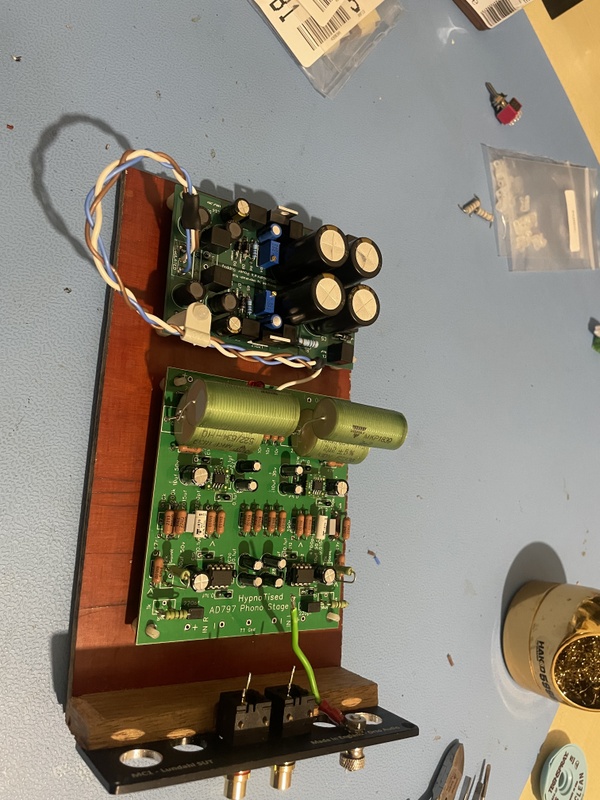

Maar heb je hier dan ervaring mee? Heb je alle tools?
Heb je wel eens per ongeluk een soldeerpad gelift en weer gerepareerd?
Ik bedoel dit niet lullig, maar veel wat je hier laat zien is dat je hier volledig nieuw mee bent.
Moet je dan beginnen met iets te repareren wat niet stuk is en wat je wilt behouden? (omdat die 'reparatie' het behoud van het apparaat als doel heeft).
Ik zou eerst gewoon kapotte onbelangrijke zooi gaan repareren (dus board level reparaties) waarbij het niets uitmaakt of je de pads van de pcb afscheurt voordat je dit gaat doen.
Maar misschien heb je wel heel veel ervaring met componenten solderen en desolderen, maar imo stelde je dan hier niet deze vragen.
Ik zou eerder de testpunten met een oscilloscoop nalopen om te kijken of daar de juiste signalen op staan. (elke simpele scoop voldoet, de hoogste frequentie van testpunten is 50kHz zo te zien)
En je zou de scoop evt ook op C1 kunnen zetten om te zien hoe stabiel de gelijkgerichte voeding is.

Ruitenwisser schreef op donderdag 12 november 2026 @ 09:41:
Ja. En dat is het probleem. Die ga je dan doormeten, en dan mom je erachter dat je oude elco's 100% capaciteit en prima ESR hebben (want uiteraard heb je als je dit gaat doen niet alleen een multimeter, maar ook een ESR meter ;)).
En daar zit je dan, met een oud PCB wat flink op zijn donder gehad heeft omdat je er met veel moeite elco's uit hebt zitten solderen, waarbij niet alle banen meer helemaal vast zitten omdat je de dikke klodders hars en tin moest weghalen en de pootjes rechtbuigen, onder verhitting. En dan vraag je je af, moet ik die mooie elco die nog perfect meet, beter dan mijn nieuw aangekochte eigenlijk, nu weer terug gaan solderen?
Wat imo verstandiger is, is de voedingsspanningen meten en kijken of die in orde zijn, en het bord nauwkeurig visueel inspecteren niet alleen op bulging/leaking elco's, maar vooral op slechte soldeerverbindingen. Miniscule barstjes, cracks. Deze verbindingen even opnieuw laten vloeien, dat kan weinig kwaad voor het pcb en je zit weer goed. Let hierbij ook om het deel van de PCB onder de motor, met name bij de FG ring wil het nog wel eens zo zijn dat er ergens een (bijna) breukje zit. Verder alle contacten (connectoren) nalopen, schoonmaken. Ook hier is vaak een eventuele connector naar een motor PCB een boosdoener.
Die PP condensator kan je prima laten zitten, het gaat om eventuele hoge spanning elco's, maar die heeft jouw D3 dus niet, geen neon lampje maar een LED voor de strobo.
PS oh ja, weet je waar dat "kortsluiting op je IC" verhaaltje vermoedelijk vandaan komt? Tantaal condensatoren. Die zijn een bepaalde periode veel gebruikt, en hoewel op zich niet eens onbetrouwbaar is hun mode of failure vaak WEL een short, en dát kan natuurlijk vervelende gevolgen hebben voor componenten elders in het circuit. Mensen die dan de klok hebben horen luiden maar niet weten waar de klepel hangt vertalen dat waarschijnlijk zonder blikken of blozen naar "recap all capacitors because otherwise your IC might be damaged!".
[ Voor 32% gewijzigd door Cap op 12-11-2026 11:49 ]

mr_petit schreef op donderdag 12 november 2026 @ 11:30:
Ik ben nieuw in het servicen/repareren van vintage materiaal en ik weet niet wat de gangbare manier is om het aan te pakken. Ik heb een soldeerbout en hete luchtblazer, geen desoldeer station en kan solderen. Ik wou gewoon hier even kijken of elco's preventief vervangen werden of niet bij de kenners omdat ik op andere fora tegensprekende dingen lees...
@Cap heeft een mooi antwoord gegeven en ik zal ze mooi laten zitten en enkel de pot meters erop solderen.

Ruitenwisser schreef op donderdag 12 november 2026 @ 11:46:
Dat is iig al een begin. (y)
Heb je een (simpele) scoop?
Dan zou ik de testpunten nameten en evt de voedingslijn op C1 bekijken.

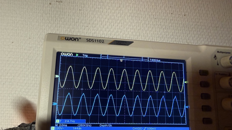

  • Ruitenwisser
mr_petit schreef op donderdag 12 november 2026 @ 11:50:
Ja ik heb een scoop, je laatste edit op je bericht waren goede tips en iets waar ik niet aan gedacht had.

Ik had een chassis rca deel niet goed vastgedraaid en dus moest de DT even van het DIY dempende paneel af. Hierbij een blik tussen de twee panelen waar de dempende vilten stukjes recht tegenover elkaar geplaatst zijn op elke hoek en in het midden.
Afbeeldingslocatie: https://tweakers.net/i/7B3eLwi29nFeGFCurtdq-EfsACk=/800x/filters:strip_icc():strip_exif()/f/image/GeTF8oWYyi6ESY72GLAixTz0.jpg?f=fotoalbum_large
Afbeeldingslocatie: https://tweakers.net/i/RPvaifaMB1D7wTxVO3JgwmIOPZg=/800x/filters:strip_icc():strip_exif()/f/image/to3kht98JgUffQEZc35UKhJj.jpg?f=fotoalbum_large

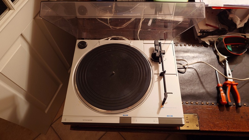

Ik meld me hier ook even.
ik heb een vrij simpele Dual platenspeler waar ik tot een aantal jaren terug nog wel eens een album op legde tot we gingen verhuizen. Ding ligt in de schuur goed ingepakt maar het is een vrij simpel ding belt driven.
Nu bedacht ik laatst al dat ik die weer eens van stal wilde gaan halen maarja, druk, gezin, vrouw met onregelmatige baan, kwam er niet van.
Vandaag werkte ik thuis en ging een broodje halen en kwam langs een berg grofvuil aan de straat. M’n oog gaat er dan altijd wel ff langs maar nu moest ik wel stoppen want dit lag erbij en het begon te regenen:
Afbeeldingslocatie: https://tweakers.net/i/TWMNBou_rNND4iiRJf3O6WraRIs=/800x/filters:strip_icc():strip_exif()/f/image/beoDrlk5Ftbq4uVmpGYP0BgN.jpg?f=fotoalbum_large
Enfin, ze werkt alleen de naald is niet meer aanwezig in het element dus mogelijk de reden dat ze aan de straat lag. Alles lijkt te werken qua functionaliteit maar ik moet er wel een element op zetten. Heeft iemand een tip voor een betaalbaar element? Ik moet haar nog verder testen natuurlijk dus om er dan een element van 2000,- in te steken, is wat overdreven, heck, ik heb momenteel niet eens een receiver waar ik haar aan op kan sluiten (lijnversterkertje heb ik nog wel).
Ik heb genoeg vinyl geërfd met mooie klassiekers en muziek maar wil toch eens kijken of ik dit beest kan gebruiken.

Heb je die unit voor de lol al op eBay bekeken? Als je die goed aan de loop krijgt...

Dat is wel de grof vuil vondst van het jaar d:)b
Het zijn supertafels. (ik heb 'm ook)
Goed en nog steeds betaalbaar element voor deze tafel:
AT-VM95ML:
https://www.thakker.eu/en...-magnet-cartridge/a-9540/
(MicroLine naald heeft door z'n unieke slijping superieure tracking prestaties en langere levensduur dan vrijwel alle andere slijpingen)
Mocht je nog een goede, betaalbare phonopre nodig hebben:
Fosi X5:
https://www.soundimports.eu/nl/fosi-audio-box-x5.html

@1nsane Mooie tafel. Wellicht kan je het element van je dual eerst gebruiken om te testen.
Daarna met het advies van @mr_petit eens dat dat een top prijs/kwaliteit element is.
Die Fosi ken ik niet maar ik vertrouw hierin wel op de kundigheid van mr_petit. Is goedkoper dan een nieuwe versterker etc.

418O2 schreef op vrijdag 13 november 2026 @ 15:23:
Ze lijkt best te werken, heb ff het element van m’n Dual erin gestopt om te kijken of hij een LP weet te vinden en dat lijkt te werken. Niet op video maar hij pakt netjes het begin van de LP, dat duurde een paar pogingen maar ik denk dat ze lang stil heeft gestaan want nu gaat het telkens goed. Enfin, moet misschien een recap hebben?

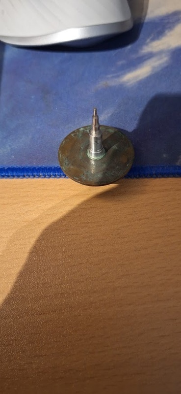

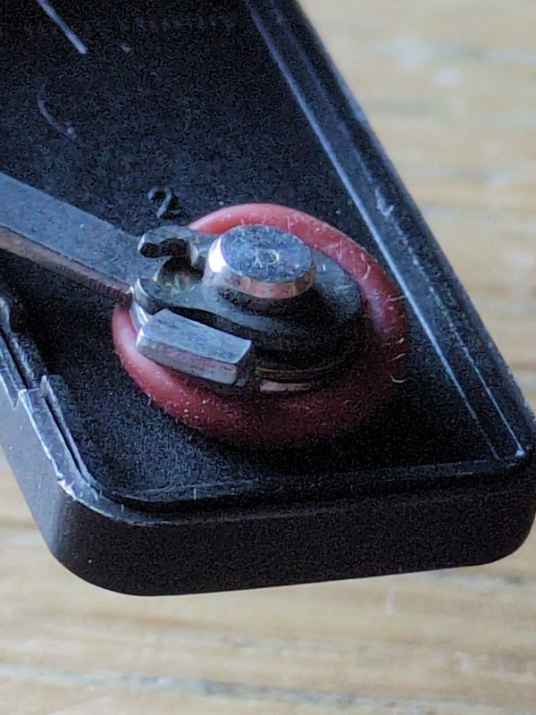

Ik ben trouwens bij het losschroeven van het defecte element een ringetje kwijtgeraakt. Volgens mij voegt het functioneel niet zoveel toe maar ik heb er nu nog maar eentje, moet ik dat bijbestellen als ik een nieuw element koop? Op de Dual zat het er sowieso niet op:
Afbeeldingslocatie: https://tweakers.net/i/tiFZn6-dKDVyez8pmvPTwc0hn4M=/x800/filters:strip_icc():strip_exif()/f/image/1g4J6aNI6FPOAgvNio64XU5I.jpg?f=fotoalbum_large
Adjust non olet, plerumque...

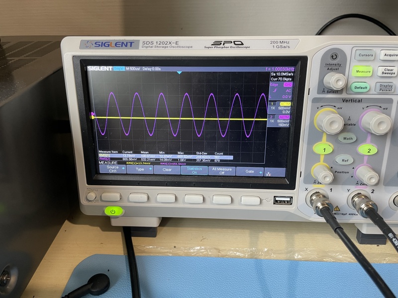

U vraagt, wij draaien :+

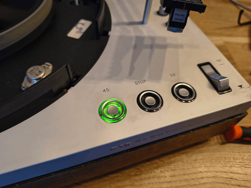

Vandaag een goede vervanger gevonden voor de potmeters en direct ook gesoldeerd. Even aangesloten op het op net om te zien of er niets vreemd gebeurd en om de spanning te meten over C1. Merk op dat dit wel zonder belasting is, ik zal hem eerst terug in elkaar steken zodat ik dan de spanning onder belasting kan meten alsook de testpunten en vergelijken met wat er in de service manual staat.
Afbeeldingslocatie: https://tweakers.net/i/NUcXxlXlM3Ie0d-1O_2_SYGF9uU=/fit-in/4000x4000/filters:no_upscale():strip_exif()/f/image/ooimUmldPuVkB4iIZ1pstB2x.png?f=user_large
  • mr_petit
mr_petit
opperprutser
Ruitenwisser schreef op vrijdag 13 november 2026 @ 19:53:
Ik heb het even nagerekend, en ik denk dat die condensator niet heel erg uit spec is.
Die ripple (3V p-p) hoort, als de wisselspanning 15V is (wat overeenkomt met 22VDC) en C1 470µF is bij een stroom van 150mA.
Het is wel aannemelijk dat die stroom in rust loopt denk ik.
Het is niet echt een hele mooie voeding (C1 is vrij klein en die 3V p-p wordt alleen maar groter bij meer stroom), maar ik denk dat eea nog wel in spec is, dus conform het ontwerp.
[ Voor 3% gewijzigd door mr_petit op 13-11-2026 21:09 ]

  • mr_petit
mr_petit
opperprutser
1nsane schreef op vrijdag 13 november 2026 @ 16:59:
Die ringetjes voorkomen dat je je headshell beschadigd (dus dat de kop van de schroef de sleuf bekrast. Ook voorkomt het dat het schroefje bij een wat brede sleuf maar aan 1 kant ondersteunt wordt). Die headshell die erop zit is duur. Wordt vaak €75 voor gevraagd (en vaak rond de €60 geboden).
Ook glijdt het element/schroefkopje iets makkelijker (vind ik althans) als je het element uitlijnt.
Ik gebruik dus altijd een ringetje, en als ik 'm laat vallen, dan zoek ik 'm toch echt weer op ;)
Als je een nieuw element koopt, krijg je die ringetjes en een setje schroefjes erbij.
[ Voor 26% gewijzigd door mr_petit op 13-11-2026 21:24 ]

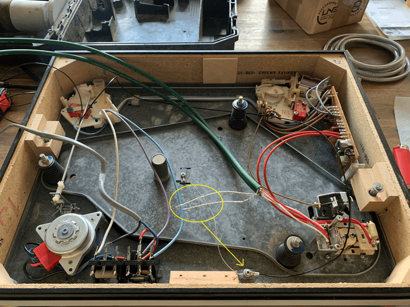

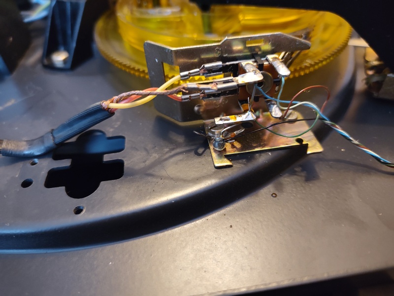

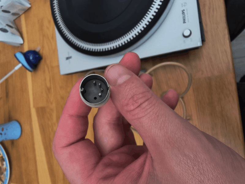

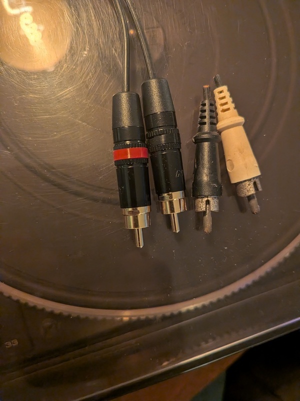

Weekje of twee terug een Pioneer PL-117d gekocht, deze zit op een Pro-Ject preamp en daarna naar een Sonos Port die dan alles naar de rest van men Sonos geluid stuurt.
Alles werkte zoals het moest, maar deze week paar keer gehad dat wanneer ik overschakelde van het geluid van de TV naar de lijningang dat het opvallend stil bleef... Bij het terug uit trekken en terug insteken van ac adapter en ac werkte alles weer.
Vandaag helaas niet, eerste verdachte was de Sonos Port, dus een cd speler op de port aangesloten, werkte perfect. De preamp dan maar? De Technics van men stereoketen naar beneden en aangesloten, werkt dus ook!
Blijft dus de PL-117D over, draait perfect en alles automatisch doet het prima dus ik verdenk de RCA aansluit kabels... straks nog eens testen rechstreeks op een versterker boven, maar kabels voelen nogal stroef aan dus een kebelbreukje lijkt me niet onlogisch.
Hoe neem ik dit best aan om te herstellen? Op ebay kan ik een kabel vinden uit een ander toestel, maar dan krijg ik weer diezelfde (minder kwalitatieve?) kabel. Een phono RCA kabel van deftige betaalbare kwaliteit kopen en dan de eene kant afknippen en intern solderen?
Hoe pak ik dit best aan?

Maak eens een foto van de kabel en post die hier, maar gewoon een goede signaal kabel kopen met 2 neutrik rca pluggen en gewoon hele kabel vervangen
  • n0sTRa
  • Laatst online: 19:28

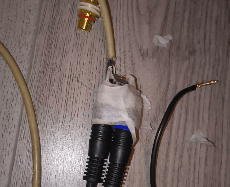

Afbeeldingslocatie: https://live.staticflickr.com/65535/55652307934_d1960a6f7b_c.jpg
Aardingsklemmetje net afgeknipt dus daar ff niet naar zien ;)
  • Malle-piet
  • Laatst online: 20:09
Dit kabel zat ook standaard PL570 uit 1978 en is helemaal geen slechte of mindere kabel hoor. Ik verving de kabel voor een litze kabel welke mooiere klank eigenschappen heeft dan een stranded kabel.

n0sTRa schreef op zaterdag 14 november 2026 @ 12:21:
Het kan zomaar zijn dat de kabel nog goed is, maar de stekkers niet. Kwestie van even doormeten met een multimeter. Wel vantevoren even het element er af pakken, om te voorkomen dat je over de spoelen meet.

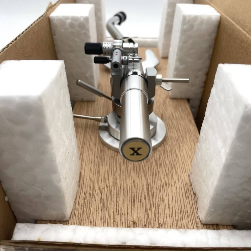

Als vervanging voor de riem van mijn Feickert Volare heb ik een Nanocamp Blue belt besteld. Qua kosten bijna gelijk aan de standaard riem, maar dan gemaakt uit siliconen. Men belooft een betere gelijkloop en lagere wow en flutter. Wel moet de snaar volgens de fabrikant 60 uur inlopen. Inmiddels draait hij er paar uur en heb ik hem met een testplaat en scoop vergeleken met de originele riem. Bij 1Khz heeft de standaard riem een standaard deviatie van 2 en de Nanocamp doet het na een paar uur draaien met een SD van 1,5 al beter. Ik ben benieuwd wat er na 60 uur van is geworden…
Afbeeldingslocatie: https://tweakers.net/i/r6Lot3PRWUNftK6etRFlC_5WA1M=/800x/filters:strip_icc():strip_exif()/f/image/ePsOp46aagBa085nTny6HM0H.jpg?f=fotoalbum_large

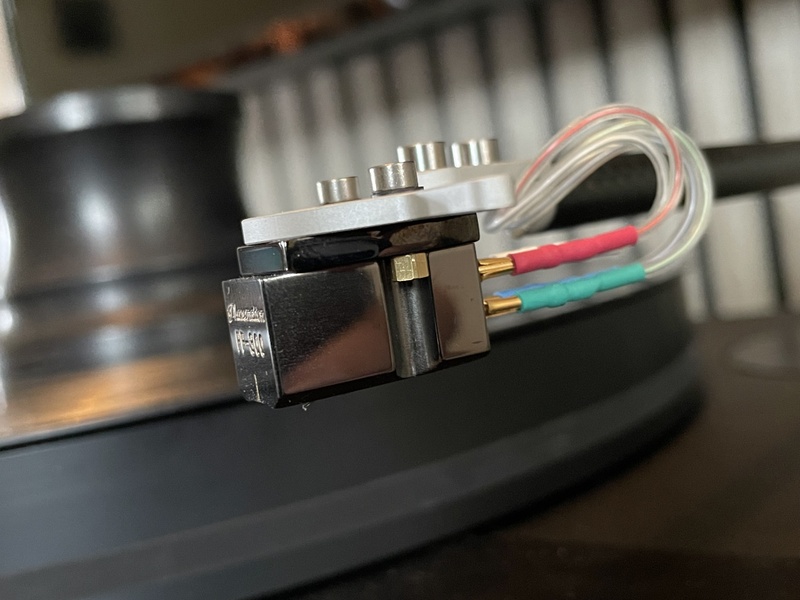

Vandaag voor iemand een mooi element mogen inbouwen en afstellen in een Jelco SA-750 op een Thorens TD-321. Na het inbouwen uiteraard ook even vergeleken met mijn eigen draaitafel.
Members only:

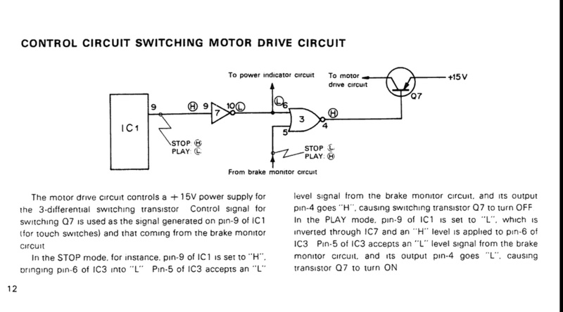

Mijn SL-D3 gisteren terug in elkaar gestoken en de 2 potmeters goed afgesteld. Hij loopt nu stabiel op 33 en 45 toeren per minuut met de pitch potmeter miniem te moeten verdraaien tussen de twee.
Echter krijg ik de gegeven signalen niet op mijn scoop. Aangezien ik de platendraaier onderste boven heb, kan ik de rotor niet laten draaien, dus er staat geen belasting op de stator. Ik heb de platendraaier in 33 rpm mode staan en de tone arm 'open gezet' zoals hij zou draaien en ik zie de led lampjes branden. Volgens mij voldoet dat aan: 'Wave form bv oscilloscoøe in 33-1/3 r.p.m. mode, S1—N.O..S2—33).
Het schema, en signalen gemeten aan pin 1 en pin 2:
Afbeeldingslocatie: https://tweakers.net/i/GhA_6f-WzVxCaBNoa87joQAAcxE=/232x232/filters:strip_icc():strip_exif()/f/image/9OmqoxPY7e8A3HJT3cQbwmtR.jpg?f=fotoalbum_tileAfbeeldingslocatie: https://tweakers.net/i/pWSm7tzR4zy3JbjG6rsAj4L58WQ=/232x232/filters:strip_exif()/f/image/k9s91Qn3qHDqmKrfpGfD9Ddp.png?f=fotoalbum_tileAfbeeldingslocatie: https://tweakers.net/i/HHy7G-hIbwkVxuM8Bez74D-EJ9A=/232x232/filters:strip_exif()/f/image/oZesccDnpAfrY9vAmi0XiK4x.png?f=fotoalbum_tile
In principe ben ik content dat de platendraaier goed draait en kan ik beginnen aan de stofkap proberen te polijsten. Echter knaagt er ook iets aan mij om toch proberen de signalen juist te kunnen zien. Is de oplossing om draadjes te solderen en dan de platendraaier te laten draaien met de rotor erop? Zie ik iets over het hoofd?

Volgens mij is er een truuk om de motor andersom te monteren.

Ruitenwisser schreef op dinsdag 17 november 2026 @ 11:52:
Wat ik in jouw plaatjes zie is ten eerste: het is een signaal van 244mV p-p, (je hebt je probe ook op 10x staan?). Da's heel weinig. Service manual zegt 4,5V zaagtand.
Ten tweede zie ik een signaal met een periode van 10ms. Da's 100Hz. Het hoort een signaal van 75ms te zijn (13.3Hz).
M.a.w ik denk dat je brom meet. Misschien moet het plateau draaien.
Kan ook zijn dat je aarde van je probe niet goed is.
[ Voor 14% gewijzigd door mr_petit op 17-11-2026 19:44 ]

mr_petit schreef op dinsdag 17 november 2026 @ 19:36:
Ja de probe gedubbelcheckt ;) En inderdaad komen de signalen niet overeen, dermee ik hier even kwam vragen. Ik had de koelplaat doorgemeten met een multimeter naar de grond van de printplaat. Ik had daar het krokodillenklemmetje dan opgezet aangezien dit lekker gemakkelijk was. Misschien dat die verbinding toch niet zo goed is en ik zal een andere plaats zoeken waar ik met de grond kan verbinden.
Soms kan de motor losgemaakt en omgedraaid neergezet worden, soms is dat geen optie. De platenspeler in gewone positie op een bok zetten (2 stapeltjes boeken, 2 balken, whatever) zodat de printplaat bereikbaar wordt tijdens het draaien is een andere optie. Een spiegeltje is dan handig om zicht op het pcb te houden, maar het is natuurlijk wat moeilijker werken. Als dat ook niet kan dan is een derde optie het PCB en motor uitbouwen en vervolgens een losse opstelling maken. Vaak moet dan ook de trafo mee...
Bij troubleshooten van problemen op het PCB is het bij de ingewikkeldere modellen dus al snel een lastige tijdrovende klus. Onhandig he, platenspelers. >:)

Dank beide @Cap en @mr_petit voor de tips. Hopelijk vanavond wat tijd om uit te testen. De vriendin zal ook content zijn als ze de livingtafel terug krijgt :P

Afbeeldingslocatie: https://tweakers.net/i/cYArk3-hpyzwPbxcW8dUkug4GSA=/232x232/filters:strip_icc():strip_exif()/f/image/1Yw0WE4yOgRB9SLUaD4DofF4.jpg?f=fotoalbum_tileAfbeeldingslocatie: https://tweakers.net/i/cY10twYvqEuQv6faZUe1nB2bD8I=/232x232/filters:strip_icc():strip_exif()/f/image/U8nqXS32XtLcCyjaqYhoq0fI.jpg?f=fotoalbum_tileAfbeeldingslocatie: https://tweakers.net/i/4cIXRnhvgNF_7GWlaKkSoay_9M0=/232x232/filters:strip_icc():strip_exif()/f/image/q9CEhQZgVpNvYUO78ZA0IV7A.jpg?f=fotoalbum_tile
Afbeeldingslocatie: https://tweakers.net/i/L3r0ze3LVHQ59ldcQw0WcxN2hMY=/232x232/filters:strip_icc():strip_exif()/f/image/2xk3i6OJHFtYj7ZtFQosViL8.jpg?f=fotoalbum_tile
En ja, er is een schoefje wat dol gegaan op die sensor bij de raamsensor maar kreeg hem met een punttang los en weer vast.

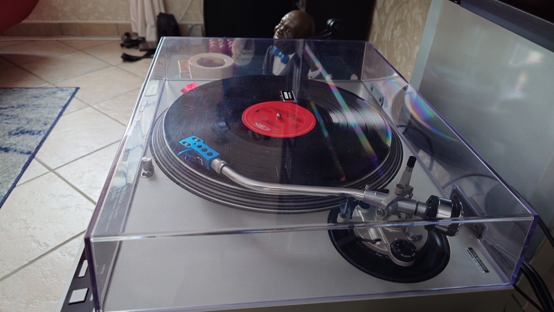

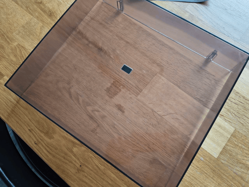

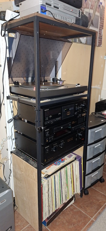

Dit tip om de platendraaier op een verhoog te zetten was ideaal. Het heeft wat moeite gekost maar uiteindelijk alle signalen kunnen uitmeten. De plaat waar ik de grond van de probe aan ging was ideaal en mijn eerdere meting waren ruis omwille van geen belasting. De signalen komen redelijk goed overeen met de signalen uit de manual. De opgenomen beelden gaan klokwijzerzin mee met de signalen in de manual. Enkel bij de laatste (pin 18) zag ik dat het sinus niet stabiel was in frequentie (17.5-18.5 us periode). Maar uiteindelijk draait de tafel stabiel dus ik denk dat deze in orde is.
Afbeeldingslocatie: https://tweakers.net/i/GhA_6f-WzVxCaBNoa87joQAAcxE=/232x232/filters:strip_icc():strip_exif()/f/image/9OmqoxPY7e8A3HJT3cQbwmtR.jpg?f=fotoalbum_tileAfbeeldingslocatie: https://tweakers.net/i/Z8JWCnOa6NYTbSJW01ujGL2ZJdU=/232x232/filters:strip_icc():strip_exif()/f/image/83I1HFYbkhpG4LnjiRaa55DD.jpg?f=fotoalbum_tileAfbeeldingslocatie: https://tweakers.net/i/_2oSK2IaBpJ3TCMwF78YkbsTGiY=/232x232/filters:strip_exif()/f/image/HGinYS0FawtKXjLzPuGnXDzt.png?f=fotoalbum_tile
Afbeeldingslocatie: https://tweakers.net/i/wyyTQr8zNZ4av9_rFMik3EVpebY=/232x232/filters:strip_exif()/f/image/6C6Z2SyGCC9Eb9wktun0okMo.png?f=fotoalbum_tileAfbeeldingslocatie: https://tweakers.net/i/odSBUc6jeo5JaCTZRidIGU5HCpQ=/232x232/filters:strip_exif()/f/image/3YMMJUbf4cAgicknGUiZ3QKS.png?f=fotoalbum_tileAfbeeldingslocatie: https://tweakers.net/i/qk1wlr7mrK-BPBO9eWH2H0O2V98=/232x232/filters:strip_exif()/f/image/S5x6GBON3MHEtGil4Jh5C2hs.png?f=fotoalbum_tile
Afbeeldingslocatie: https://tweakers.net/i/-4ZHWHJ6p-UZTI1QfK5qRcwQhjY=/232x232/filters:strip_exif()/f/image/OoHyox0PCSATqY5MW2DLk35C.png?f=fotoalbum_tileAfbeeldingslocatie: https://tweakers.net/i/agwGqWf3wUeMOKXwnLysmGDI3Zc=/232x232/filters:strip_exif()/f/image/LoRyj0whiNoTDf6eaOUqx4WU.png?f=fotoalbum_tileAfbeeldingslocatie: https://tweakers.net/i/fvtEXLA9JzPwobOpjJLiNThbOEQ=/232x232/filters:strip_exif()/f/image/CyTIUHwCdzgbrKTF7JkslM6b.png?f=fotoalbum_tile
[ Voor 5% gewijzigd door Ruitenwisser op 22-11-2026 18:16 ]
