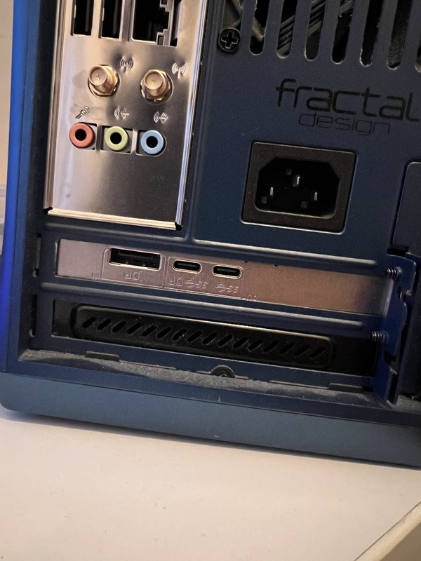

Dag allemaal,
Het doet het niet :|
Ik heb mijn pc met dit moederbord
H510M-ITX/ac
En deze USB-C kaart
Delock PCI Express x1 Card - 1x ext
USB C 3.1 (F) + 1 x external USB C
Aangesloten op Logitech Logi-Dock. Geen beeld, geen geluid....
Weet iemand of dit nog kan lukken?
Zo ja, is er dan iemand als dienstverlener in te huren om dit te fixen? Klinkt lui, maar met een baan, kinderen en een groot gebrek aan kennis denk ik dat dat het beste is...
DANK ALVAST!
[ Voor 4% gewijzigd door tomhelmer op 24-05-2023 17:37 ]
  • Admiral Freebee
tomhelmer schreef op woensdag 24 mei 2023 @ 17:36:
Dag allemaal,
H510M-ITX/ac
En deze USB-C kaart
DANK ALVAST!
Logisch want dit docking station maakt gebruik van een displayport signaal over usb-c en dat krijg je niet met zo'n insteekkaart. Die biedt enkel USB aan. De meeste desktop PC's hebben het overigens niet. Enkel sommige moederborden kunnen het met een specifieke thunderbolt insteekkaart (Thunderbolt impliceert displayport over USB-C). Met dit docking station kan je dus niets met jouw pc.
Wat kan dan wel? Eventueel een displaylink docking station. Deze gebruikt een driver die een videosignaal comprimeert en deze over USB naar het docking station stuurt die er dan weer een videosignaal van maakt. Nadelen? Dit comprimeren kost een beetje CPU kracht, het werkt niet met Linux en je merkt compressieartifacten op bij bepaalde kleurovergangen. Het is ook niet ideaal voor film of games daarvoor. Voor standaard kantoorwerk gaat het prima.
Tenslotte kan je ook overwegen je schermen zonder docking station aan te sluiten en te gaan werken met een hdmi switch om te wisselen tussen inputs. Of de inputs wisselen op het scherm zelf.

  • ZatarraNL
  • Registratie: Mei 2015
  • Laatst online: 13-11 20:37
ZatarraNL
tomhelmer schreef op woensdag 24 mei 2023 @ 19:20:
Ach wat jammer. Zucht.
Maar hartelijk dank voor je uitstekende antwoord, Admiraal! _/-\o_
Wat @Admiral Freebee zegt klopt niet helemaal. Deze pcie insteekkaart kan het wel:
uitvoering: Delock PCI Express Card > 1 x external USB Type-C 3.1 female + 1 ...
Deze kaart voegt displayport signaal toe aan het usb-c signaal. Daarom ook de displayport-in poort die je op de videokaart aansluit.
Maar ik kan niet ontkennen dat een displaylink dock het makkelijkst is. Dan heb je dat niet nodig. Maar displaylink is ongeschikt voor gamen, mocht je dat als wens hebben.
Als je in de buurt van Groningen/Assen woont ben je welkom om een keertje te proberen. Ik heb hem liggen.
[ Voor 5% gewijzigd door ZatarraNL op 24-05-2023 20:44 ]
  • Admiral Freebee
ZatarraNL schreef op woensdag 24 mei 2023 @ 20:39:
Maar ik kan niet ontkennen dat een displaylink dock het makkelijkst is. Dan heb je dat niet nodig. Maar dese is ongeschikt voor gamen, mocht je dat als wens hebben.
Nice. Dat product kende ik nog niet :) Weer wat bijgeleerd en kan een optie zijn voor @tomhelmer om zijn dock toch nog te kunnen gebruiken.

Inderdaad. Maar deze gaat maar tot displayport 1.2, dus mist het de bandbreedte voor 4k op hogere frequenties. Dus niet alles koek en ei.
  • tomhelmer
  • Laatst online: 01-04 12:06
Lol, die kaart zit er bij mij in. Mag ik je misschien even DM-en, Zatarra? Afbeeldingslocatie: https://tweakers.net/i/DJkOzY_ztvPAkPwkCfksStZt_qY=/x800/filters:strip_icc():strip_exif()/f/image/jduFph8rnXL8AXvp7BiexSll.jpg?f=fotoalbum_large
  • ZatarraNL
ZatarraNL
tomhelmer schreef op woensdag 24 mei 2023 @ 21:17:
Lol, die kaart zit er bij mij in. Mag ik je misschien even DM-en, Zatarra? [Afbeelding]
Zeker.
  • tomhelmer
Fijn zeg, hij doet het! Een kwestie van de (kuch: bijgeleverde) korte DisplayPort kabel achterlangs tussen moederbord en USB-C kaart steken en hij doet het. Dank!! Jullie zijn engelen!

Dit moet dan toch gewoon werken of zeg ik iets heel geks?
  • ZatarraNL
ZatarraNL
gjkoene schreef op woensdag 25 oktober 2023 @ 15:32:
Ik heb een serieuze poging gedaan om de informatie in deze topic te begrijpen, maar hoe meer las, hoe meer ik mij een neanderthaler begon te voelen. Ik gooi mijn vraagstuk dus maar gewoon op de stapel en hoop dat iemand mij kan begeleiden naar een juiste oplossing.
Situatie: Een werklaptop en op werk plug ik mijn laptop aan een HP USB-C G5 Essential Dock (of een versie hiervan). Oftewel, USBC erin en boem alles werk. Fantastisch. Thuis heb ik een prive computer staan met twee beeldschermen.
Doel: Thuis ook zo een soort docking station en boem, de twee beeldschermen van mijn prive computer werken.
Wat ik dacht: Ik koop zo een HP docking stations zoals ik op werk heb. De beeldschermen hebben twee uitgangen, 1 naar de computer, de andere naar de docking station. In de docking station doe ik vervolgens een aparte draadloze muis en toetsenbord voor wanneer ik daar wil werken. Uiteraard zou het met mijn prive toetsenbord en muis nog beter zijn, maar dan weet ik niet hoe.
Ik verwacht dat wat jij verwacht, gewoon werkt. Maar de pc werkt dus niet via de dock. Maar dat is dan ook niet jouw plan.

Hi allemaal, ik heb een probleempje met mijn USB-C poort en ik ben benieuwd of hier een oplossing voor is.
Ik heb een HP USB-C G5 docking station en alles werkt, behalve mijn scherm. Ik neem aan dat dit komt door het type USB-C dat mijn Asus laptop heeft, namelijk: 'USB Type-C® with data transfer function only'.
Is het mogelijk om toch het scherm te laten werken via deze USB-C poort, of moet ik het opgeven? De andere usb ingangen van mijn laptop zijn USB 3.1 Gen 1.
[ Voor 6% gewijzigd door jornymarlou op 05-01-2024 14:18 ]
  • Baakster
  • Registratie: November 2014
  • Laatst online: 06-11 12:44
Baakster
Dislectie enzo... succes!
@jornymarlou Helaas niet met de HP USB-C G5. Dat gaat niet lukken want je mist DisplayPort Alt mode functie uit de USB-C port van de laptop.
Enige wat wel werkt is een DisplayLink dock aan te schaffen. Maar let op dat je via DisplayLink na genoeg geen 3D functies kan uitvoeren. De DisplayLink chipset fungeert namelijk als soor externe GPU. Die kan geen opgenGL/vulkan applicaties aan.
