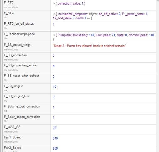

@MikeyMan heb alleen deze nog
24
25
26
27
28
29
30
31
32
F_NR_correction
memoryOnly
0
F_RTC
memoryOnly
{ correction_value: 0 }
F_RTC
file
{ incremental_setpoints: object, on_off_active: 0, F1_power_state: 1, F2_OM_state: 1, state: 1 … }
F_ReducePumpSpeed
file
{ state: 0, PumpMaxFlowSetting: 110, LowSpeed: 81, NormalSpeed: 110 }
F_SS_actual_stage
memoryOnly
"Stage 3 - Pump has relaxed, back to original setpoint"
F_SS_correction
memoryOnly
0
F_SS_correction_active
memoryOnly
0
F_SS_reset_after_defrost
file
0
F_SS_stage2
file
F_SS_stage2_limit
file
F_WAR_SP
memoryOnly
veranderd niks aan met aan uit
@edterbak ik draai Heat mode, en niks verder gedaan ook hier na een upgrade van 21.49 naar 22.0
terug van winter sport de WAF heeft er niks van gemerkt zeg maar ,ik was er niet en alles bleef werken zoals het hoorde
dus tijd voor de update naar stabile dat staat net ff wat netter O-) dacht ik

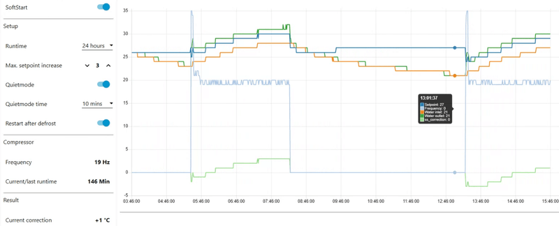

  • Thomox
  • Registratie: Augustus 2018
  • Laatst online: 08-10 23:40
@edterbak @MikeyMan
Vannacht was de heishamon even offline geweest of node-red gereboot, whatever kutzooi in ieder geval, want koud in huis. SP wordt op 20 gezet en heeft dus de hele nacht het huis lopen 'koelen'
Vanmorgen dus op SP 27 gezet, met SS op een half uurtje en RTC aan. Eerste run was precies zoals je zou verwachten; starten, half uur laag draaien om vervolgens na die timer weer volgas verder te gaan xD. Was uiteraard prima, want het huis moest snel weer op temperatuur komen.
Daaruit volgend zag ik wel dat als hij de temp haalt (SS op 0 en RTC op -1), hij uiteraard uit gaat, top. Echter, hij start een goede 45minuten later vrolijk weer op om weer een korte run van een uur te gaan draaien. Welke trigger heeft de pana nodig voor het starten (deltaT of een minimum temp)?
Afbeeldingslocatie: https://tweakers.net/i/wUKaVZQt8jPmL7NIWBEcYM2_ofA=/x800/filters:strip_icc():strip_exif()/f/image/SGbGyJEhpZ2YV4aBxYC6ggGS.jpg?f=fotoalbum_large
  • MikeyMan
  • Laatst online: 12:39
MikeyMan
Vidi, Vici, Veni
(jarig!)
Balans schreef op woensdag 1 februari 2023 @ 19:41:
en daarom voor mij ook geen auto functie , de functies schakel ik met de scheduler precies zoals ik het wil.
daarom was ik ook zo blij met de auto off functie op de RTC.
Zo dom is die functie nou ook weer niet. Zit een instelling in het systeem bij welke buitentemperatuur er uberhaupt gekoeld mag worden. En een instelling tot welke buitentemperatuur er verwarmd mag worden. Lijkt af en toe niet zo, maar de kabouters kunnen nog wel een beetje iets ;)
Maar die werkt hier dus niet meer snap er niks van alles word aangestuurd en loopt zo lijkt als het hoort
behalve dit
Kun je de rest van je system check ff in code tags plakken?
  • MikeyMan
MikeyMan
Vidi, Vici, Veni
(jarig!)
@Thomox Bij 20 graden Ta zou het toch nog wel een graadje of 18 moeten blijven binnen ;)
De eerste run ziet er inderdaad best ok uit. Maar lijkt er wel op dat je ook nog de quiet mode gebruikt icm softstart? Anders zou ie volgens mij de toeren niet zo lang moeten dempen.
Vraag is waarom ie weer af slaat. De softstart grafiek uit de NR flow zegt m.i. wat meer dan deze twee. Daar staat ook setpoint, Ta en Tr in.

@Balans Wacht eens... Met de aanpassing van de functies zitten er tegenwoordig meerdere in één.
Afbeeldingslocatie: https://tweakers.net/i/NMyG52TqQfIhBKk7Qe6G7LTT0vI=/full-fit-in/4000x4000/filters:no_upscale():fill(white):strip_exif()/f/image/QaHQFI7rcVdDfQLT4BR45oOK.png?f=user_large
Geloof niet dat je losse onderdelen kunt verwijderen als ik het zo snel zie. Wellicht het hele blokje F_RTC eens verwijderen?
F_stored_next_operating_mode: undefined (ok) was er ook eentje die weleens voor problemen zorgde, maar die is het zo te zien ook niet.

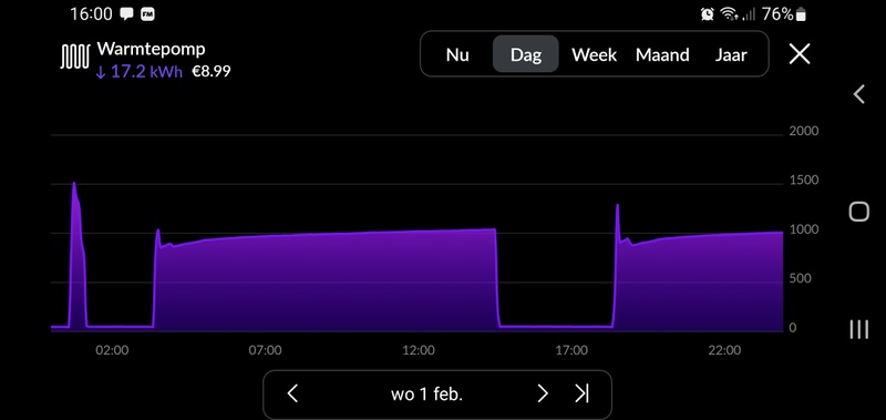

MikeyMan schreef op woensdag 1 februari 2023 @ 20:10:
Iets met zwangere vrouw.... 18 gr :+ 21 zul je bedoelen ;)

@Thomox je lijkt een dT van maar 1 graad te hebben? Das wel erg weinig :?
  • Thomox
MikeyMan schreef op woensdag 1 februari 2023 @ 21:33:
Klopt, normaal is dat inderdaad twee graden. Sinds de nieuwe v22 is het nogal veel flow en weinig dT.
An sich hoeft dat geen probleem te zijn, ik verpomp nu 27/28 lpm.
Los daarvan log ik ook via wat 1-wires de temperaturen op verschillende posities. De delta op aanvoer/retour naar de WP is 1.6gr
[ Voor 15% gewijzigd door Thomox op 01-02-2023 21:41 ]

MikeyMan schreef op woensdag 1 februari 2023 @ 21:59:
Flow en dt zouden m.i. niet moeten wijzigen bij een update.
@edterbak en @Maarten69 weten denk ik beter onder welke omstandigheden de pomp uit slaat. Hier zit logica in.
Ik zie dat de Ta consequent boven setpoint zit en dat de dT beperkt is. 2-3 lijkt me beter. Klinkt als te weinig flow of te weinig afgifte. Of en onder welke omstandigheden hij daardoor uit slaat is een tweede.
Ver over tijd al?
De pomp slaat af bij een Ta van SP+2 na 2 minuten, dat werkt ook prima. De vraag is meer, wanneer gaat de pomp daadwerkelijk weer aan, welke trigger zorgt daarvoor?
Ta consequent boven SP is logisch, dat regelt de SS. Flow is al 27/28 liter, die is prima.
4 dagen over tijd atm O-)
  • edterbak
  • Laatst online: 08-10 19:25
@MikeyMan @Thomox
In de grafiek en afbeelding van instelling zie je duidelijk waarom de pomp uit gaat.
De tijd is 1h. Daarna stopt de functie met corrigeren.
Je ziet duidelijk dat de runs > 1h zijn. dus dan is de softstart functie al niet meer actief.
Vervolgens, waarom gaat de compressor uit:
De Ta is +2C boven setpoint voor langer dan een bepaalde tijd (2 minuten). Dat is het signaal dat hij uit moet.
Keuze is de tijd verlengen (2/3 uur ofzo) zodat de functie 'keep-running' wat gaat doen. Dat die +1 boven op het setpoint komt.
Of het setpoint verhogen als geheel. Het 'probleem' blijft dat het gevraagde setpoint bereikt is.

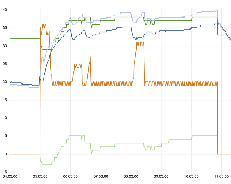

Zou de softstart ook niet in stapjes 'uit' moeten schakelen trouwens?
Zie in de grafieken van @Thomox wel een enthousiastere reactie op de ss functie dan bij mij.
  • edterbak
MikeyMan schreef op woensdag 1 februari 2023 @ 22:14:
Jaaa..haaaaaaaah... (zeurderige toon welke ik ook altijd van mijn dochter hoor..... 8)7 )
Staat al op de agenda, maar is nog niet aan de beurt. ding voor ding. hap voor hap. Geduld :)
Ja, had Thomox niet die -2 startcorrectie aangepast naar -4 of -5? @Thomox ?
  • Thomox
edterbak schreef op woensdag 1 februari 2023 @ 22:17:
@edterbak nope, nog niets aan gedaan. SS werkt bij mij eigenlijk altijd wel heel goed met -2, althans, binnen het kwartier is ie stabiel op 19Hz. Daar hoef ik wat mij betreft niets aan te doen.
Het liefst zou ik met dit soortige temperaturen buiten 4a5u stoken, 2u uit, 4a5u stoken, 2u uit, etc. Bij hevige kou buiten moet hij uiteraard blijven draaien, maar dat lukt met een betere afname van vermogen ook prima zonder een oplopende Ta, dan heb je dus geen 'keep-running' achtige functie nodig.
Oftewel, ik zoek eigenlijk iets dat ervoor zorgt dat de SS een variabele tijd gaat aannemen, zodat eigenlijk de hele run op 19Hz gedraaid kan worden, variabel meelopend met de vermogensafname. Dus met een temperatuur van 10gr buiten heb ik bijvoorbeeld 10 stookuren nodig, bij 5 gr buiten is dat 14u, bij 0 is dat 20u, etc Het liefst zou je die in willen delen met blokken van 3u of meer, zodat de afkoeling niet te veel is, maar ook de opwarming van het beton niet te veel energie kost. Daarbij zou de ruimtetemperatuur en de buitentemperatuur de triggers moeten zijn.
  • edterbak
Ik snap wat je zegt. Ik begrijp dat het een logische gedachte is wat je zou willen verbeteren vanaf waar we nu zijn... :9
Maar, de basis blijft dat we onder het stabiele werkgebied zitten te opereren met de pomp.
Hoeveel functies en trucks moeten we daar op los laten. Het wordt namelijk steeds complexer en fout gevoeliger. :?
Hiermee gaan we steeds verder af van het KIS principe. En of dat nou uiteindelijk voor de grote groep een verbetering gaat opleveren.. Ik weet het antwoord oprecht niet.

Nog wel een gedachte mbt Softstart.
Nu met de kortere historie is dit wat beter terug te zien.
Afbeeldingslocatie: https://tweakers.net/i/vgxho8T7WPX76NhaIUf56fGYYKY=/800x/filters:strip_exif()/f/image/0rqyU3h6xzVusQsLtUtmMK0H.png?f=fotoalbum_large
Hij vermindert de correctie vrij snel, nog voordat de frequentie daalt.
Moet de correctie langer plaats vinden? Of afhankelijk zijn van een daling van de frequentie? :?
Grappig genoeg gaat de correctie iets later wel weer omlaag.

@edterbak nog wel het vraagje mbt de SS correction open staan...
Waarom wordt deze al minder terwijl de frequentie nog hoog is?
Vooral deze ziet er apart uit:
correctie wordt kleiner, en later weer groter. Effect op frequentie is beperkt in eerste aanleg.
Is de SS correctie dan te kort geweest?
[ Voor 12% gewijzigd door MikeyMan op 03-02-2023 15:25 ]

MikeyMan schreef op vrijdag 3 februari 2023 @ 15:24:
Ja, te kort inderdaad denk ik.
Het lijkt er ook op dat je een heel traag systeem hebt.
De pomp staat aan, en lange tijd te 'rammen' maar de lichtblauwe lijn gaat echt heel langzaam omhoog. Bij mij gaat dat echt veel rapper.
Je zou kunnen kijken of de heat delta (van de vorige blz) een knopje is waar je aan kan draaien.

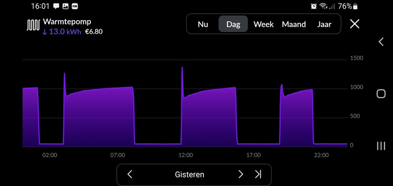

  • fietsensloper
  • Registratie: Oktober 2022
  • Laatst online: 21-11-2025
edterbak schreef op vrijdag 3 februari 2023 @ 15:55:
Sowieso mag jij niet klagen van mij @fietsensloper Runs van 2h+
ik ben jaloers.
Ooh ik klaag ook zeker niet! Ik ben heeeeeel erg blij met hoe hij nu loopt! 8) 8) 8)
Hier de verbruiks grafieken van gisteren en woensdag. Zoals je kunt zien mooie lange runs, terwijl het niet eens heel koud was buiten.
Afbeeldingslocatie: https://tweakers.net/i/3_N6j6_5qFUVIRCFstJ4_AObAM8=/800x/filters:strip_icc():strip_exif()/f/image/u6Pm1aWeUE2c3stApfCrgtaU.jpg?f=fotoalbum_large
Afbeeldingslocatie: https://tweakers.net/i/i-dAeTyFITP4fMKSdmFCiIhPO0A=/800x/filters:strip_icc():strip_exif()/f/image/DoYxbKfnq8GRkB2GtSMzX3DU.jpg?f=fotoalbum_large
