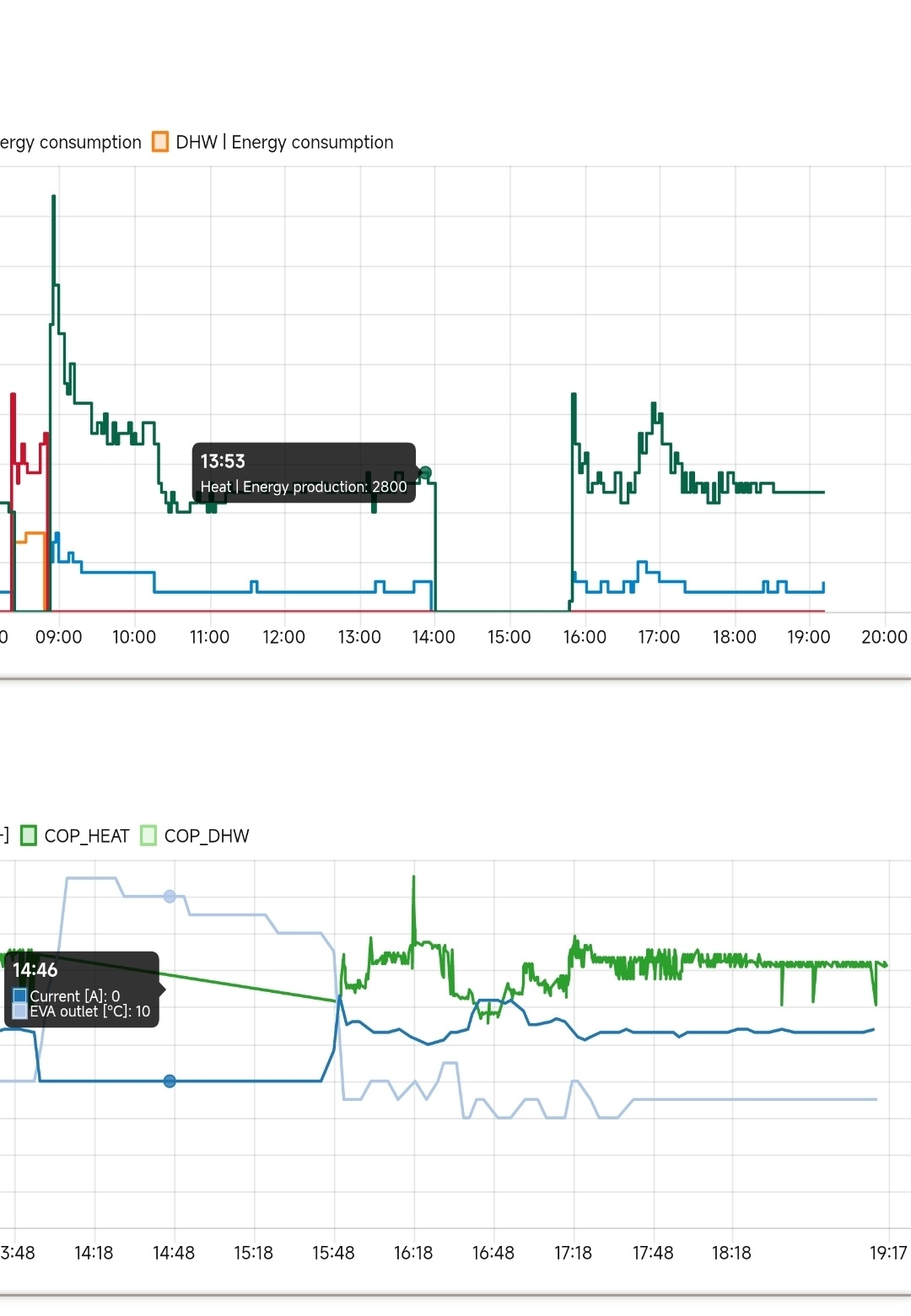

Afbeeldingslocatie: https://tweakers.net/i/Zoy_5WebxXkiR0rXQ7ISGowuRyU=/full-fit-in/4920x3264/filters:max_bytes(3145728):no_upscale():strip_icc():fill(white):strip_exif()/f/image/7hq8zunhnBWtZFkUaYaBIKR1.jpg?f=user_large
Gaat mij hier niet om de getoonde waardes, maar waarom eindigt de onderste grafiek op het moment van tonen en de ander het einde van het uur?
Hierdoor komen de grafieken nooit verticaal overeen
Taal fouten inbegrepen ;)

The-Source schreef op zaterdag 28 januari 2023 @ 19:21:
De schaal is anders.
Energy chart staat op 24h
Efficiency chart staat op 12h.
zal daar wel naar kijken tzt.

Reuze irritant die defrosts. Ik heb nu een experiment om defrosts te voorkomen.
Als EVA (verdamper) temperatuur < -5 en buitentemp > 0 en in bereik zit rtc on/off level dan schakel wp uit, wacht 30 minuten en indien door deze functie uitgezet is, schakel wp terug aan.
Resultaat:
Ik voorkom een defrost op tijd als hij bijna dichtgevroren zit.
Na 30 minuten is hij zeker ontdooit en start ik terug op (eva is dan +10)
Ik stop en start zelf dus, maar minder als defrosts veroorzaken 4x dacht ik.
Goed idee voor een toekomstige versie of is dit volledige onzin?
Naam: "Prevent defrosts" ? :)

Persoonlijk heb ik hier geen behoefte aan.
Panasonic regelt de defrosts prima. Voor mij goed zat.
Maar als er anderen zijn die dit wllen, Nieuw tabje maken en daar ALLES in doen. Dan kan het als losse module geimporteert worden.
Ik heb sowieso al het gevoel dat een hoop teveel spagetti code is.
Dus werken met tabjes welke zelfstandig geimporteert kunnen worden en zo de boel te ontvlechten, is geen gek idee. (maar nu nog alleen een idee)

Is er eigenlijk iemand die een redelijk nauwkeurige schatting heeft van wat een defrost eigenlijk "kost" aan warmte / stroom? Ik heb zelf eigenlijk geen idee namelijk.
Ik vind het een mooi plan, maar ik weet niet of het ook opweegt tegen de moeite / het mogelijke risico zoals MikeyMan ook aangeeft. Mogelijk moet een WP daarna ook iets harder gaan werken door het (zeg +/- 20 min effectief) uit staan, terwijl er wel warmtevraag is.
  • edterbak
  • Laatst online: 08-10 19:25
wasgezellig schreef op zondag 29 januari 2023 @ 19:36:
Goede gedachte. sanity check.

Nou iedereen die een accurate kWh meter heeft kan dit wel terugzien.
Varieert alleen tussen tcap en gewone wat het effect is.
Rara wat zijn de defrosts?
Afbeeldingslocatie: https://tweakers.net/i/tdGp-vYZmIb2GeTVMtqVWPiNi1U=/800x/filters:strip_exif()/f/image/2PeG8WekPKX1ycFrV4lQocDF.png?f=fotoalbum_large
Mijn voorbehoud zit vooral in het risico van volledige bevriezing. Als ie echt dicht zit krijg je hem niet zomaar weer aan de gang.
Misschien iets om even in een van de andere Panasonic topics na te gaan.

Ik kan hier wel ff naar kijken. Ik hou ook bij hoeveel warmte er onttrokken wordt tijdens een defrost. Energieverbruik is wel afhankelijk van wel/geen BH oftewel Tr boven of onder 27 graden.
Het gaat niet alleen om energiewinst, 't voordeel van geen defrost is ook geen mogelijke stromingsgeluiden door hoge flow. Dat zou voor sommigen ook een reden kunnen zijn om defrost op deze manier te voorkomen.
[ Voor 22% gewijzigd door blb4 op 29-01-2023 20:09 ]
  • edterbak
Dicht vriezen is wel iets waar ik de verantwoordelijkheid niet voor wil dragen.
De temperatuur van de warmtepomp is nog wel uit te lezen, maar van de leidingen die ergens buiten lopen verderop niet... :X

Ik zie dit niet als een groot risico, dit wachten ipv defrost werkt alleen bij temperaturen boven 0. Dus onder 0 zal je gewoon de defrost routine nodig hebben. Of iemand moet een seintje willen krijgen om ff met de tuinslang 't ijs er vanaf te spoelen 8) .

Een defrost kost gemiddeld bij mij tussen de 400 en 500 Wh

Welk risico zou er zijn? Bij een stop zie je gastemp weer snel naar +10 stijgen.
Het gas is dan wel -5 bij een stop, je stopt met warme warme leidingen.
De warmtewisselaar gaat dat water echt niet bevriezen.
Je moet dit natuurlijk niet doen als je vermogen nodig hebt.
Ik denk dat het bij dit weer het hoop energie en herrie scheelt.

Thomox schreef op zondag 29 januari 2023 @ 20:32:
Zijn er meer mensen waarbij de softstart niet fijntjes meer werkt icm de heishamon v3.1 firmware?
Hij lijkt de afronding niet goed te verwerken ofzo..
Definieer 'niet fijntjes meer werkt'.
29/01 16:03:29 - MQTT Command: SetZ1HeatRequestTemperature: 25 (SoftStart)
29/01 16:03:29 - Function RTC: Correction change: From -2 to -3 °C (Room actual: 20.5 °C)
29/01 15:53:23 - MQTT Command: SetZ1HeatRequestTemperature: 26 (SoftStart)
29/01 15:53:23 - Function RTC: Correction change: From -1 to -2 °C (Room actual: 20.33 °C)
29/01 15:37:10 - MQTT Command: SetZ1HeatRequestTemperature: 27 (SoftStart)
29/01 15:37:10 - Function SoftStart: Correction: -2.5 > 0 °C - (ENDING) Freq: 34Hz, SP_Final: 27°C
29/01 15:31:25 - MQTT Command: SetZ1HeatRequestTemperature: 25 (SoftStart)
29/01 15:31:25 - Function SoftStart: Correction: -2.75 > -2.5 °C - (STABLE) Freq: 34Hz, SP_Final: 24.5°C
29/01 15:25:10 - MQTT Command: SetZ1HeatRequestTemperature: 24 (SoftStart)
29/01 15:25:10 - Function SoftStart: Correction: -2 > -2.75 °C - (STABLE) Freq: 34Hz, SP_Final: 24.3°C
29/01 15:22:10 - MQTT Command: SetZ1HeatRequestTemperature: 25 (SoftStart)
29/01 15:22:10 - Function SoftStart: Correction: 0 > -2 °C - (STARTUP) Freq: 28Hz, SP_Final: 25°C
29/01 15:22:10 - Compressor: running
Deze run loopt nu nog netjes.
  • Thomox
  • Registratie: Augustus 2018
  • Laatst online: 08-10 23:40
ik heb geen log opgeslagen helaas. Maar hij laat de frequentie van de wp niet zakken. de berekeningen lijken een hele graad offset te hebben. Dus ipv een graad lager dan output hebben ze een graad hoger dan sp, de WP begon juist op te toeren.
  • MikeyMan
  • Laatst online: 15:41
MikeyMan
Vidi, Vici, Veni
(jarig!)
Thomox schreef op zondag 29 januari 2023 @ 20:42:
Dat maakt het wel een beetje lastig om te zien of er iets mis gaat. Mijn grafiek:
Afbeeldingslocatie: https://tweakers.net/i/rq92jZEkmEXt6Dw-sfN6hB2xuic=/x800/filters:strip_exif()/f/image/XJOfB6IJik0mvDGGQZVDA72d.png?f=fotoalbum_large
Hij zou sneller mogen aftoeren, maar dit is al heel lang zo.
  • Thomox
Afbeeldingslocatie: https://tweakers.net/i/KzQ2KxCMjWthhodY_I6BEltnKeg=/800x/filters:strip_exif()/f/image/QD7Zxq0IM0Y2Wgc9FPEhUTjf.png?f=fotoalbum_large
Hij is gewoon erg traag met aftoeren bij jou dus... Bij mij is ie binnen 15 minuten waar je wilt zijn, op 19/20 Hz.
  • BazemanKM
  • Laatst online: 13:50
MikeyMan schreef op zondag 29 januari 2023 @ 20:01:
Belangrijk verschil zit hem ook tussen de mono en split modellen. Bij mono meer kans op bevriezing van het water dat van en naar de mono gaat.

Thomox schreef op zondag 29 januari 2023 @ 20:52:
Jouw correctie lijkt ook veel langer aan te houden dan bij mij :?

  • Thomox
MikeyMan schreef op zondag 29 januari 2023 @ 21:09:
@edterbak enig idee?
Is dit niet gewoon de timer van de softstart? Ik zet die op 5 of 6uur
  • MikeyMan
MikeyMan
Vidi, Vici, Veni
(jarig!)
Thomox schreef op zondag 29 januari 2023 @ 22:17:
Die verhoogt alleen de Ta om hem te laten draaien vziw. De daadwerkelijke softstart functie heeft een vaste looptijd.
  • edterbak
Ik zit te kijken en te kijken naar die grafiek. Maar wat mij opvalt:
- correctie van maximaal -2 is te weinig
- je systeem is heel langzaam.
Kun je het volgende proberen in tab WP Control:
De node: "Function Softstart"
Regel 101:
F_SS_correction = -2
Deze -2 mag je gaan verlagen.
Ik stel in jouw geval -4 of -5 voor.
Dit is alleen voor Thomox.
Dit is een experiment dan voor @Thomox Als je ziet dat het niet werkt of dat je andere vreemde zaken ziet, dan gewoon weer terug zetten.

  • edterbak
Thomox schreef op zondag 29 januari 2023 @ 22:49:
Ga ik morgen proberen icm de heishamon v3.1
Kun je ook het volgende even bekijken.
Op basis van de grafiek LIJKT het er op dat je 1x per minuut een meetwaarde doorkrijgt. Ik zou het vreemd vinden, maar wel nuttig om te controleren.
Kun je: kijken in heishamon wat de setting hierover je zegt.
Kun je: kijken en bevestigen in mqtt explorer wat je broker ontvangt qua frequentie.

edterbak schreef op zondag 29 januari 2023 @ 22:40:
Regel 101:
Das een deel van het vreemde. Hij houdt de verlaging daarnaast ook nog veel langer vol dan bij mij. Het verschil tussen zijn grafiek en de mijne is nogal groot.
Mooi aanknopingspunt voor verbetering wellicht :)

Vandaag trouwens wel een mooie tegenstrijdige regeling met RTC en SS aan. De SS hield de WP aan de praat terwijl ik al een ruime graad overshoot had...
Afbeeldingslocatie: https://tweakers.net/i/rZwgu_VMHoK_JnDnDesoOLcyL3s=/x800/filters:strip_icc():strip_exif()/f/image/xQp0NXJFzDpyNq7rk1E2nQzC.jpg?f=fotoalbum_large

@Thomox ja wil je een lange run of een koele kamer? Ben zelf niet zo'n fan van die kunstmatige enorm lange runs. Beter zorgen dat de finetuning dusdanig is dat ie het vanzelf doet. Ik had vandaag een run van bijna 8 uur. Met softstart op een kwartier ;)
En idd elke minuut een update. Heb deze zelf op 15s staan.
Sterkte met de bevalling vast he :)
@edterbak wat vind jij van de verschul tussen de sscorrectie in de griefiek van thomox versus die van mij? Die van mij duurt extreem kort, bij thomox extreem lang.

Ik denk dat het mqtt timing related is van de warmtepomp + een onhandige setting (-2 start correctie) + een traag warmtesysteem.
  • MikeyMan
MikeyMan
Vidi, Vici, Veni
(jarig!)
edterbak schreef op maandag 30 januari 2023 @ 22:01:
Die snap ik niet...?
Bij mij denkt ie vrij snel dat het geregeld is en geeft het op.
Bij thomox blijft ie het vrij lang proberen. Zit een tijd-sturing op toch? Waarom houdt dat zo lang aan dan? :?
  • edterbak
@MikeyMan
Wat je ziet in de grafiek van giseren van Thomox. Oranje lijn zal Ta zijn, Blauw SP.
De SS functie start, de correctie -2 wordt toegepast.
De Ta lang blijft toch hangen onder het setpoint.
De pomp wil dus eerst het setpoint halen, daarna gaat hij pas terug regelen. Dat is na 3 minuten pas ofzo dacht ik in de grafiek te zien.
Ik vermoed dat als de SP verlaagd wordt met -4 of -5 dat het beeld van Thomox direct anders is.
Maar dat moet wel goed opgevangen kunnen worden met snel genoeg uitlezen van de heishamon.
Als die te traag is, en de temp Ta loopt te ver op t.o.v. SP, dan slaat ie af. zonder dat heishamon dit had gezien en getransmit had via mqtt.

MikeyMan schreef op maandag 30 januari 2023 @ 22:36:
@edterbak doelde eigenlijk op de lichtgroene lijn voor ss correction. Maar zie nu pas dat de schaalverdeling enorm afwijkt.
Jouw grafiek is inderdaad te groot bereik. Niet te vergelijken zo. Wat ik bedoel kun je vanaf dat plaatje ook niet aflezen
Dus, om te begrijpen wat ik bedoel, moet je de grafiek van Thomox er even bij pakken.
Oranje = Ta
Licht blauwe = Tr
Donker blauw = SP
Vanaf het moment dat de compressor aan gaat, zie je de oranje lijn omhoog kruipen, Ta.
Vanaf dat moment zie je ook dat de donkerblauwe lijn (SP) met 2 graden verlaagd wordt.
Maar Oranje Ta blijft de eerste 3 minuten nog onder of op het setpoint, de donkerblauwe lijn. Dat betekent dus dat de pomp ook nog niet de compressor gaat terug regelen. Vanaf ~20:35 30sec gebeurt dat pas.
De oorzaak is dus in de eerste plaats dat het Setpoint niet ver genoeg naar beneden wordt gecorrigeerd.
Nu is dat zo te fixen, -2 in een formule aanpassen naar -5 en voila....
Maar... wat ik ook zie....
Thomox post zijn heishamon settings. Daarin staat dat de verversing na een waarde verandering 30 seconden is via mqtt. Bij mij heb ik die op 10 seconden gezet.

@edterbak de verschillende grafieken hebben nu ook een afwijkende x-as. Soms zelfs per pagina. Misschien wel nuttig om dit gelijk te trekken?
Denk ook dat het nuttig is om met aanbevolen instellingen te gaan werken in Heishamon. Zeker met v3.1.
@The-Source welke grafiek zou je dat willen toevoegen? En belangrijker, welke informatie zou het bieden?

The-Source schreef op dinsdag 31 januari 2023 @ 23:20:
Wellicht een idee om op de onderste energy grafiek ook quiet modus op te nemen. Maakt het met test van COP makkelijker terug te zien ( kan dat zelf overigens prima in Grafana maar wellicht heeft dat niet iedereen)
Okay, ja. Nu je het zegt.... De softstart zou ik dan in de grafiek willen zien op de softstart tab zelf. Ik ga kijken of een 2e y as mogelijk is.

Misschien zelfs een idee om twee softstart grafieken te maken. Eentje voor 24 uur en eentje voor 2 (?) Uur. Zou het wat beter zichtbaar maken wat er gebeurt.

MikeyMan schreef op woensdag 1 februari 2023 @ 07:06:
In de bestaande grafiek op energy pagina, in dit geval de onderste grafiek een extra lijn voor welke quiet modus (0 tm 3) als 1 lijn die simpel gezegd de status weer geeft.
Heeft zeker geen prio vanuit mijn kant maar nice to have

The-Source schreef op woensdag 1 februari 2023 @ 09:03:
Ok. Plek is helder. Maar begrijp nog niet helemaal wat de waarde van die informatie dan is :?
Bij quiet mode uit zie ik de frequentie al omhoog schieten.
  • The-Source
  • Laatst online: 09:19
Bij die grafiek wordt COP waardes getoond. Als je dus wil weten wat voor invloed het heeft kan je het daar dan makkelijker terug zien.
