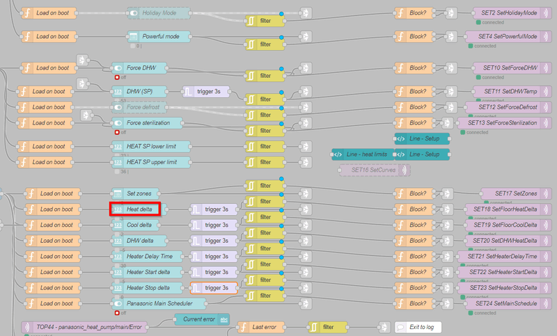

Maarten69 schreef op dinsdag 24 januari 2023 @ 15:56:
@edterbak ik kwam er net achter dat veel (onderste nodes) op WP dash/settings verkeerd verbonden zijn.
Sleep maar eens het filter weg bij heat delta...
Ik wilde nl de delta aanpassen van 3 naar 2, werd geen mqqt verzonden.
@sjampeter
Dat is technisch best mogelijk, maar wat @MikeyMan zegt klinkt ook logischer.
Ik zie niet wat je bedoelt. Heb alles opzij geschoven, maar dit is hoe het er bij mij uitziet, na import van jouw laatste versie. Dit ziet er volgens mij prima uit toch? Of ben ik nou gek?
Afbeeldingslocatie: https://tweakers.net/i/3PdFCSMzNicnbNlxYcB2Woliqyk=/800x/filters:strip_exif()/f/image/qLzKhBF1hjSmnIIPJA6kIwtm.png?f=fotoalbum_large

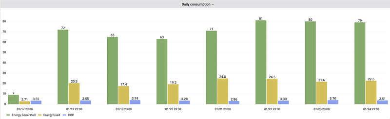

Gisteren had ik een bugje gevonden in de SoftStart functie. Bugje welke MQTT opdrachten uitstuurt vlak na elkaar. Bij mij heb ik dit nu opgelost, maar het komt niet in de stable release. (not yet)
Het zag er vandaag behoorlijk de-frostig uit:
Afbeeldingslocatie: https://tweakers.net/i/g-UfC1lRoTKS4PT5o0bNxLyZ9_Y=/800x/filters:strip_exif()/f/image/f4uaDVisIfN0Nikr0cbqYf4Q.png?f=fotoalbum_large

Het lijkt er op dat het helpt/beter is. Zien jullie dat ook zo uit bovnestaande log?
Het komt soms nog wel voor dat er 2 updates snel na elkaar zijn, maar dat komt niet uit ALLEEN de Softstart functie. Maar dat zijn dan 2 functies gecombineerd.
Zal ik voor vlak na de release, deze update plaatsen zodat jullie kunnen testen?
  • LinuZZ
  • Laatst online: 06:52
edterbak schreef op dinsdag 24 januari 2023 @ 20:33:
De LOG die hier bij hoort ziet er zo uit: (even uitvouwen, zijn behoorlijk wat regels)

@edterbak zo op 't eerste gezicht zie ik in jou logging niet zo heel veel anders dan die van mij. Jij hebt wel 2 x zoveel defrosts.

Ja. Beetje jammer, maar dat is het weer. Vlak boven 0.

Ter info. Wat ik doe:
Om de WAR settings te tunen, kijk ik naar de grafiek RTC.
Afbeeldingslocatie: https://tweakers.net/i/xb8UrvmBkrIIwCrO4eC-Me0yLwY=/x800/filters:strip_exif()/f/image/i3jamHN22ToC2o86G2NDzH7b.png?f=fotoalbum_large
Duidelijk te zien dat het setpoint in de woonkamer structureel 1 graad of meer te laag is bij deze buitentemperatuur, dus ga ik nu die graad bij de WAR curve corrigeren voor dit temperatuurgebied. :)

Bij mij is de afwijking tussen interne meter en s0 verwaarloosbaar blijkbaar.
Die neemt alle verbruik mee. Alles loopt op de t-cap via dezelfde driefase aansluiting.
Defrost onttrekt bij mij ook geen warmte aan het huis. Maar dat verbruik zou inderdaad meegenomen moeten worden eigenlijk. Maar dan ga je ineens rommelen met verschillende tijdspannes ook. Dat maakt het wel erg lastig :)

idd, Dit doe ik dan ook maar door grafieken per dag in Grafana te maken op basis van mijn Kamstrup (Energieopbrengst - Energie ontrokken tijdens Defrost per dag) en 't energieverbruik van beide kWh meters:
