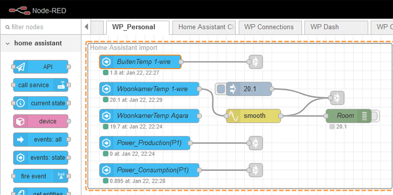

[2023-01-21] v21.49 beta (experimental). Changes:
- [Fix] Function Reduce Pump Speed fixed
Download hier
Ten alle tijden kun je nu de pump flow aanpassen.
Als hij in gereduceerde stand staat:
Kun je met de slider de low aanpassen (mqtt commando)
Kun je niet de normale slider wijzigen (althans niet zetten)
Zie log voor wat er gebeurd.
Kwam er te laat achter, maar ik was inderdaad 1 var vergeten aan te passen in de SAVE-node.
Nu alles ook wat beter doorlopen.
De bovenste slider is afhankelijk van de updates van de broker, want die pas zich vanzelf aan na wijziging zonder set.
Succes
Afbeeldingslocatie: https://tweakers.net/i/vzrSZiDR9UsxKP-ERjIi8_GIVeA=/full-fit-in/4000x4000/filters:no_upscale():fill(white):strip_exif()/f/image/WHi2UYLMFOgtNoIlWloBqF8a.png?f=user_large
Hij is rood (blocked) als je de bovenste slider niet kan bedienen.

Net ook even de laatste versie erop gezet. Allereerst het update proces.
Alle paginas/flows selecteren en op delete drukken werkt prima! Lijkt even vast te lopen, maar stuk sneller.
Vervolgens unused nodes verwijderen met crtl+a en delete werkt ook goed. Deze rakkers blijven nog staan:
Afbeeldingslocatie: https://tweakers.net/i/jiUB-Z2LBB3VK-Cc99NRQVAD01k=/full-fit-in/4000x4000/filters:no_upscale():fill(white):strip_exif()/f/image/Y5Qo1LCpMK6ByUF6M6cOIKox.png?f=user_large
die maar even met het handje verwijderen.
Mbt de pumpspeed, deze zet nu de configuratie in ieder geval goed weg naar de global context.
Maar ik snap nog niet waarom de instelling zo moeilijk moet. Zoals @edterbak en ikzelf al voorstelden, de sliders los trekken van huidige flow en een set knop voor max pump speed en een set knop voor low speed lijkt me vele malen simpeler in gebruik. As is moet je eerst de pump speed reduction uit zetten om de normale snelheid in te stellen.
Lijkt er overigens op dat zowel het wegschrijven van de max speed als de low speed nu niet worden weggeschreven naar de log?

  • Maarten69
  • Registratie: Augustus 2022
@Thomox Die 1-wire is nog alleen als test, flow doet er functioneel niets mee (nog).
Het was wel mijn intentie om in de toekomst daar mee verder te gaan.
Je zou ze al kunnen gebruiken, het zijn dynamische topics, je vind ze op WP_Debug:
Afbeeldingslocatie: https://tweakers.net/i/f_Ta7cz3ogGm6L7vL40Nmer-iAo=/800x/filters:strip_exif()/f/image/WAfAy4Tc8frkiJ3joetqdF56.png?f=fotoalbum_large
Een HA kun je koppelen, ik heb het zo op mijn WP_Personal flow:
Afbeeldingslocatie: https://tweakers.net/i/y0HV_CnLCansMwZeghuxUfTwfUo=/full-fit-in/4000x4000/filters:no_upscale():fill(white):strip_exif()/f/image/IcSl73H7G9vfulAdwN87rlzs.png?f=user_large
[ Voor 25% gewijzigd door Maarten69 op 22-01-2023 22:42 ]
8680 Wp, Panasonic Mono-bloc J-Generation WH-MDC07J3E5 1-fase 7kW. Heishamon v3.2.3 , NRflow *custom* , Home Assistant + " kamaradclimber / heishamon-homeassistant", Kaifa MA105 + Shelly PRo 3EM (120A), 3x Marstek 5,12kW v151, lilygo-modbus-485 HA

  • Thomox
  • Registratie: Augustus 2018
  • Laatst online: 08-10 23:40
Maarten69 schreef op zondag 22 januari 2023 @ 22:30:
Works like a charm, dankjewel voor deze handige tips!
