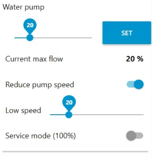

  • Maarten69
  • Registratie: Augustus 2022
Ja gek dat moet wel hoger ik heb:
Heat water temperature limits
Minimum temp.
20 °C
Maximum temp.
60 °C
maar met de max doet de flow niets (volgens mij), laagste 20 is wat de WP slikt dat is beveiligd.
En de flow omhoog zetten is mijn advies, maar goed ik draai net een paar maandjes.
Edit dat wordt wel gechecked in functie Calculate new SP
if (current_sp >= 20 && Heating_Mode == 1)
        if (F_WAR_onoff==1)                 {SP_Final   =F_WAR_SP;}
        if (F_RTC_state == 1)               {SP_Final   = SP_Final  + F_RTC_correction;}
        if (F_NR_state==1)                  {SP_Final   =SP_Final   + F_NR_correction;}
        if (F_SS_state==1)                  {SP_Final   =SP_Final   + F_SS_correction;}
        if (SP_Final<HEAT_SP_lower_limit)   {SP_Final   =HEAT_SP_lower_limit}
        if (SP_Final>HEAT_SP_upper_limit)   {SP_Final   =HEAT_SP_upper_limit}
        if (SP_Final<20)                    {SP_Final   =20;}
[ Voor 95% gewijzigd door Maarten69 op 19-01-2023 21:30 ]

  • Maarten69
Beveiliging werkt gewoon, net max op 21 graden gezet:
Afbeeldingslocatie: https://tweakers.net/i/tq3yyGGly_0OACtj0NwaB7zhzDk=/800x/filters:strip_exif()/f/image/DcyGJvBuC2QS8veX4eD91tUG.png?f=fotoalbum_large
Bam compressor uit natuurlijk. 8)
Waarom dat ben jou wel doorgelaten wordt vind ik ook vreemd, nooit aangepast, dus pakt ergens de default instelling? (100 graden zie ik nu indien undefined is).
var HEAT_SP_upper_limit =global.get('HEAT_SP_upper_limit',"file")
    if (HEAT_SP_upper_limit === undefined)  {HEAT_SP_upper_limit = 100;}
[ Voor 27% gewijzigd door Maarten69 op 19-01-2023 21:34 ]

blb4 schreef op donderdag 19 januari 2023 @ 21:13:
ik heb er inderdaad nog nooit aan gezeten en nog geen aandacht aan geschonken.
Tja, en toen heb ik er wel (voor de eerste x ever) aan zitten rommelen met als resultaat dat m'n WP dus uitschakelde. Nu dus maar Heat op 22/45 gezet :?
Afbeeldingslocatie: https://tweakers.net/i/cMPkal5wqVU-mq1aWJoZ0y4yk2E=/232x232/filters:strip_exif()/f/image/gQdCSGP7q6VUNsJz02NoQN2o.png?f=fotoalbum_tileAfbeeldingslocatie: https://tweakers.net/i/xin91R4OYOShwXYt5ACIYE1dP50=/232x232/filters:strip_exif()/f/image/vChceF0geUpuhV58Kg9lgj3l.png?f=fotoalbum_tile
Misschien moet er ook een HELP pagina komen voor de Settings page....

Er zit toch nog iets onlogisch in de reduce pump speed instelling.
Afbeeldingslocatie: https://tweakers.net/i/QmPykIqmBDXsEk_Lml9w5hZvsfM=/full-fit-in/4000x4000/filters:no_upscale():fill(white):strip_exif()/f/image/x6iA0W0GKGScIL0QMIt0t2Ie.png?f=user_large
Bij de bovenste slider stel je de huidige waarde in. Echter; dit kan twee betekenissen hebben.
Als de pomp aan staat stel je er de 'aan' waarde mee aan. Als deze uit staat, de lage waarde.
M.i. zou het logischer zijn om de bovenste altijd de 'hoge' instelling te laten zetten.

  • Maarten69
De WP heeft natuurlijk maar 1 pumpspeed, met de bovenste stel je die ten alle tijde in.
Als de pumpspeed low actief is zou misschien de set knop disabled moeten zijn.
Sja bij dit soort zaken blijven zelf nadenken en controleren nodig denk ik.

Nou, wat mij betreft ligt dat iets genuanceerder.
De onderste stelt de 'gereduceerde' snelheid in, als je er gebruik van wilt maken. Daarmee zou de bovenste automatisch altijd de normale snelheid in moeten stellen.
Vervelender; je kunt nu de normale pompsnelheid alleen instellen als de compressor toevallig actief is. ;)
  • Maarten69
Is dat zo? Als je reduce pumpspeed uit staat kan het toch zeker ook?
8680 Wp, Panasonic Mono-bloc J-Generation WH-MDC07J3E5 1-fase 7kW. Heishamon v3.2.3 , NRflow *custom* , Home Assistant + " kamaradclimber / heishamon-homeassistant", Kaifa MA105 + Shelly PRo 3EM (120A), 3x Marstek 5,12kW v151, lilygo-modbus-485 HA

@Maarten69 Reduce pumpspeed gaat sowieso iets niet goed mee nu.
Hij slaat de lage stand niet op...
Had hem op 5% gezet, maar ging vervolgens toch weer naar 2%.
24
25
21/01 10:59:12 - MQTT Command: SetHeatpump: 1 (rtc on/off)
21/01 10:59:10 - Function RTC: on/off - Turn on power (Room temp: 19.63°C)
21/01 10:59:05 - MQTT Command: SetMaxPumpDuty: 140 (unknown)
21/01 10:59:01 - MQTT Command: SetMaxPumpDuty: 140 (unknown)
21/01 10:58:54 - MQTT Command: SetMaxPumpDuty: 159 (unknown)
21/01 10:58:51 - MQTT Command: SetMaxPumpDuty: 161 (unknown)
21/01 10:57:32 - MQTT Command: SetMaxPumpDuty: 74 (function rtc)
21/01 10:57:09 - SYSTEM: MQTT block inactive, default block mode: BLOCK ALL
21/01 10:42:50 - Function WAR: Setpoint change: From 30 to 29 °C
21/01 10:28:52 - Function RTC: Correction change: From 1 to 2 °C (Room actual: 19.67 °C)
21/01 10:27:50 - SYSTEM: MQTT block active, default block mode: BLOCK ALL
21/01 10:27:50 - POWER: OFF detected [Remote Controller]
21/01 10:27:49 - POWER: Manual OFF detected. (Remote Controller) - Default action used: Block all
21/01 10:25:35 - MQTT Command: SetMaxPumpDuty: 68 (Function Pump speed)
21/01 10:25:35 - Compressor: stopped
21/01 10:25:35 - Function Pump speed: reduced to 68 (2%)
21/01 10:18:46 - MQTT Command: SetZ1HeatRequestTemperature: 31 (SoftStart)
21/01 10:18:46 - Function RTC: Correction change: From 0 to 1 °C (Room actual: 19.87 °C)
21/01 09:55:34 - MQTT Command: SetZ1HeatRequestTemperature: 30 (SoftStart)
21/01 09:55:34 - Function SoftStart: Correction: -3 > 0 °C - (ENDING) Freq: 35Hz, SP_Final: 30°C
21/01 09:43:49 - MQTT Command: SetZ1HeatRequestTemperature: 27 (SoftStart)
21/01 09:43:49 - Function SoftStart: Correction: -2 > -3 °C - (STABLE) Freq: 34Hz, SP_Final: 27°C
21/01 09:40:34 - MQTT Command: SetZ1HeatRequestTemperature: 28 (SoftStart)
21/01 09:40:34 - MQTT Command: SetMaxPumpDuty: 140 (Function Pump speed)
21/01 09:40:34 - Compressor: running
Daarnaast lijkt ie te denken dat de pumpspeed door RTC wordt gezet?
Heb de global context verwijderd, en deze instelling gezet:
Afbeeldingslocatie: https://tweakers.net/i/vZ6XcktdhrNn90MvjUQ1ruhF72I=/full-fit-in/4000x4000/filters:no_upscale():fill(white):strip_exif()/f/image/2aVQkNMxPgYGiGrr4xJ7ieqa.png?f=user_large
Dit resulteert deze keer wel in een nieuwe waarde, maar niet de lagere:
Afbeeldingslocatie: https://tweakers.net/i/HXbfg2XTSQpOgicukaiX5n5pJwg=/full-fit-in/4000x4000/filters:no_upscale():fill(white):strip_exif()/f/image/CD3uvBFoeAvsY83gaPQ7TtR6.png?f=user_large
[ Voor 12% gewijzigd door MikeyMan op 21-01-2023 11:02 ]

@MikeyMan Die MQTT Command: SetMaxPumpDuty: 74 (function rtc) komt omdat hij in de rtc functie dit als mqtt source instelde door: Function RTC: Correction change: From 1 to 2 °C (Room actual: 19.67 °C),
maar door de block kon die niet verzonden en dus ook niet gewist worden.
Vandaar de foute MQTT_Source in die melding, dat klopt niet inderdaad.
Ik zal al proberen vandaag naar die Reduce Pump speed proberen te kijken, dacht dat dat inmiddels wel voldoende getest zou zijn eigenlijk. Lang geen aanpassingen aan gemaakt.
Bedankt voor je feedback natuurlijk.

  • Maarten69

Weet niet hoeveel mensen gebruik maken van de reduce pump flow, maar voor een stable is dat nog wel een kwalijk bugje. Ga er vanuit dat het een kleinigheidje is.

@Maarten69 @MikeyMan
Is dit een kritieke bug ?
Ik wil graag hier meer van weten. Graag kort/bondig het probleem / oplossing.

Ik ervaar ook ''een kleinigheid'' met de pomp flow reduce instellingen. Als de warmtepomp uit staat(als in geen warmte productie) dan kun je niet de pompsnelheid instellen die je wil als hij wel aan staat.
Afbeeldingslocatie: https://tweakers.net/i/jG6pvEvXpVVhKaixuGBE1skpm6Q=/full-fit-in/4000x4000/filters:no_upscale():fill(white):strip_exif()/f/image/TuZ7Ivsmu37dVffJlVlfetWo.png?f=user_large
De bovenste is natuurlijk voor het instellen van de snelheid als hij draait. Alleen als hij niet draait veranderd hij naar de waarde van de reduce pump speed(waarschijnlijk omdat daar de huidige snelheid staat)
Je kunt dus als hij op de reduced speed draait niet de snelheid instellen die hij moet draaien als hij wel produceert.
Bovenstaande plaatje is dus als hij niet aan staat en op low speed draait.
Hoop dat het duidelijk is.

Nou, hij slaat af met een error als je flow te laag staat. Zie berichten gisteren en vandaag.
De instelling van hoog/laag wordt niet goed opgeslagen. En vind eigenlijk ook dat deze helemaal losgetrokken moeten worden om problemen te voorkomen.
