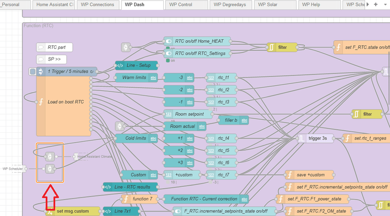

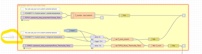

net ff nieuwe versie erop gegooit, echter wederom de link in node verbinding voor de kamertemp weg. 2e keer nu. ben ik de enige?.
Afbeeldingslocatie: https://tweakers.net/i/eeeYHEsAV3xzxGpG61ImEHTdI-A=/800x/filters:strip_exif()/f/image/BO8BAr3cSAcPeEPQZI7aYICU.png?f=fotoalbum_large
  • sjampeter
  • Registratie: November 2021
  • Laatst online: 30-08 10:27
positief is dat de custom block functie weer lijkt te werken. top @Maarten69
  • Maarten69
  • Registratie: Augustus 2022
sjampeter schreef op donderdag 19 januari 2023 @ 15:32:
Daar heb ik nooit meer last van.
Je hebt de kamer temp sensor wel eerst op een eigen flow (WP_Personal) staan en daar een link-out node verbonden met die uit je plaatje?
sjampeter schreef op donderdag 19 januari 2023 @ 15:34:
Tzal een keer tijd worden of niet dan
[ Voor 15% gewijzigd door Maarten69 op 19-01-2023 15:35 ]
Blijft hier gewoon werken na update.
  • sjampeter
Maarten69 schreef op donderdag 19 januari 2023 @ 15:35:
inderdaad heb ik een aparte pagina voor zulke dingen met een link out node .als het alleen bij mij is, zal het ook aan mij liggen 8)7 :z . maar het blijft vreemd. zal nog wel eens puzzelen of de boel herstarten.

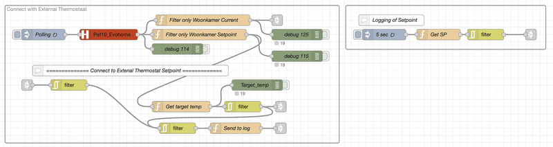

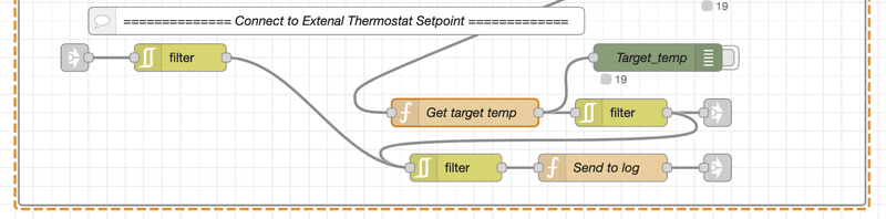

Over die setpoint discussie: Ik gebruik de flow voor External Thermostat Setpoint op mijn WP personal page. Daar heb ik wat aan vast geknutseld met evohome contrib om op die manier mijn woonkamer setpoint en temperatuur door te geven.
Afbeeldingslocatie: https://tweakers.net/i/EpymSQ8PJBXwTTr7NuPJvXuSOKw=/800x/filters:strip_exif()/f/image/6e60BQLTYtwF9O2yG8FfDoak.png?f=fotoalbum_large
Ik heb begrepen dat 't ook nog ergens op een todo lijstje stond om deze External Thermostat Setpoint in de standaard functionaliteit op te nemen? Is dat dit issue 49 of zal ik 't ook nog als enhancement request opgeven?
[ Voor 19% gewijzigd door blb4 op 19-01-2023 15:42 ]

blb4 schreef op donderdag 19 januari 2023 @ 15:41:
Hier ook.
Euh... Die zit er toch al in?
Heb daar zelf niks voor geknutseld :)

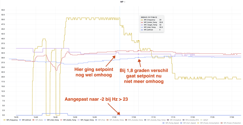

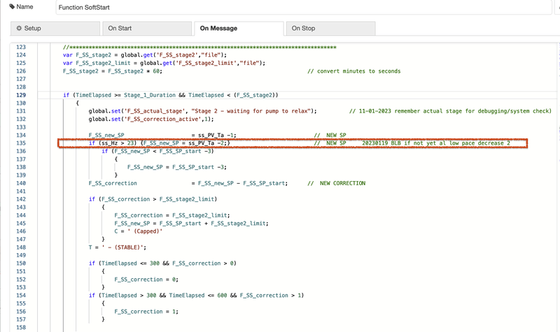

Afbeeldingslocatie: https://tweakers.net/i/jKn_ssaYFgIK5d3tz79byaKdEVY=/800x/filters:strip_exif()/f/image/bGn4Y2gDsVMWzJwzWVRSJ6Q0.png?f=fotoalbum_large
  • Maarten69
blb4 schreef op donderdag 19 januari 2023 @ 16:17:
Ok, dit stukje is dan vnl wat controle op vreemde waarden, preventie te veel triggers als er steeds dezelfde waarde wordt gegeven en wat extra logging. Is dat dan nog iets om op te nemen? Voor mij werkt 't zo ook prima hoor :).
Ik zou het eerst even disabled (zonder weg te gooien) en dan proberen zonder die nodes.
Nog even over je issue op github...
ik plaats even het plaatje hier, zelf in plaatje even kleurcodes toegevoegd.
Even brainstormen hierzo, ik zie het nog niet direct.
Afbeeldingslocatie: https://tweakers.net/i/fcNtwJm6KnoiUdytPwDZr0WJyy0=/800x/filters:strip_exif()/f/image/GKes1Ou14IX8Ipx7I9SFAJs0.png?f=fotoalbum_large
de vraag is dus: Waarom geeft de SS positieve correcties terwijl hij best onder Ta mag corrigeren.
[ Voor 19% gewijzigd door Maarten69 op 19-01-2023 16:56 ]

@blb4 wil je even klein plaatje van je kleurcodes posten. Klopt anders niet lijkt mij. pas ik het bovenste plaatje wel weer aan.
EDIT: plaatje hierboven nu aangepast met juiste kleurcodes.

@Maarten69 , wat ik dus zie is dat de WP een hele tijd boven z'n minimum vermogen loopt terwijl er een positieve correctie van de SS functie is. Na een tijd gaat de Ta nog wat verder omhoog en geeft SS er een extra correctie bij. Door mijn ingreep ging de correctie naar beneden, setpoint ook en daarop reageerde de WP door de compressor in frequentie te laten dalen. Als gevolg hiervan Ta omlaag, SS correctie ook weer omlaag enz. Het bleek dus dat de SS functie de WP niet naar een lagere frequentie kreeg terwijl dat wel mogelijk was (door zelf wat in te grijpen).
Kleuren (zijn die niet standaard, nooit wat aan gerommeld in NR?:
licht blauw: Ta
donker groen: Setpoint
donker blauw: Tr
Oranje: compressor frequency
licht groen: SS correctie
Afbeeldingslocatie: https://tweakers.net/i/w5GvP5tUCR9jDSCYIqgYQGMM1vU=/x800/filters:strip_exif()/f/image/QSbNz4ViBFBcTsoHE4PKmKVh.png?f=fotoalbum_large
[ Voor 31% gewijzigd door blb4 op 19-01-2023 16:42 ]

Het duurde erg lang voor ik het 'pijltje' in het screenshot zag :+ Maar nu snap ik em.
Maarre jouw ingreep @blb4 was niks meer dan de max setpoint increase +5 via+4 naar +3 te zetten?

Ik blonk nooit uit in tekenen :). En klopt, dat is alles wat ik deed terwijl de correctie op dat moment op +5 stond.
[ Voor 11% gewijzigd door blb4 op 19-01-2023 16:58 ]

Plaatje van mij hierboven geupdate met juiste kleurcodes.
Wat ik zie is dat de SS in stage2 doet wat hij moet doen.
De Target 1 graag onder outlet houden.
Verdorie, je signature zegt nota bene dat je dezelfde WP als mij hebt...

Mocht iemand in de laatste build dit tegen komen:
Function SoftStart: Test************************************** SP: -2
Dat is mijn schuld, ik zie het nu pas voor de eerste keer in mijn log, na een herstart SS (schakelaar aan/uit)
Ik was benieuwd wanneer hij deze regel uitvoerde, niks functioneels hoor. Just ignore
bij deze voorwaarde dus:
if ( (TimeElapsed > Stage_1_Duration && TimeElapsed_phase2 < 80) || (TimeElapsed < Stage_1_Duration && TimeElapsed_phase2 < 9) )
[ Voor 21% gewijzigd door Maarten69 op 19-01-2023 17:09 ]

Op basis waarvan denkt ie dan precies op dat moment dat er een graadje bij moet?
  • Maarten69
@blb4 Als de SS correctie 0 is lees ik 34 graden af. Dus dat is je Start_SP zeg maar.
Om 06:30 uur stijgt jouw Ta (outlet) zo snel dat hij wel moet + corrigeren om niet uit te vallen.
Zeg ik toch goed he jongens?
Blijft best ingewikkeld.
Ben het wel met je eens dat het volgens mij niet klopt hoor @blb4
[ Voor 17% gewijzigd door Maarten69 op 19-01-2023 17:19 ]

Corrigeren zal zeker nodig zijn, de vraag is met hoeveel. Op dat tijdstip staat nog niet alle afgifte open (ik ben nog zo'n sukkel die nachtverlaging wil toepassen met een WP), pas om 08:00u gaat veel open.
Ik ben zelf wat aan 't fröbelen gegaan, lijkt goed te gaan maar laat 't weten:
Afbeeldingslocatie: https://tweakers.net/i/0c6TNp_bDF1DF5mwLh4fSl53Lq8=/800x/filters:strip_exif()/f/image/VWpEYHNiXdj9i3EsQ4RXmosm.png?f=fotoalbum_large
update: lijkt goed te werken (pijltjes tekenen ook ;)):
Afbeeldingslocatie: https://tweakers.net/i/fekWT2tpT15sS9-PEavA_5E00vA=/800x/filters:strip_exif()/f/image/NA60FkUAyfhT04idnIXm0sjJ.png?f=fotoalbum_large

@blb4 Vind ik nog niet eens zo'n slecht idee van je. ben benieuwd, dat zou de setpoint 2 graden onder Ta houden in stage2 zolang de compressor boven de 23 Hz loopt.
@edterbak Let je op, we hebben volgens mij een 3e programmeur gevonden.

Maarten69 schreef op donderdag 19 januari 2023 @ 17:31:
@blb4 Vind ik nog eens zo'n slecht idee van je. ben benieuwd, dat zou de setpoint 2 graden onder Ta houden in stage2 zolang de compressor boven de 23 Hz loopt.
Ik ga vakantie boeken.
Als je van spaghetti, spuug & plakband houd 8)

@blb4 Er zijn nog wel meer settings, maar dan moet ik dat ding uit zetten en door het menu wandellen. Sneeuwt net hier, dus laat hem liever even lekker door pruttelen.

Mijn setup:
afgifte: alleen radiatoren, gedeeltelijke naregeling middels evohome;
seriebuffer van 50 liter om systeeminhoud te vergroten en die werkt perfect met defrosts (bij een defrost gaat de pompdruk omhoog en daarmee merendeel van de flow over de buffer ipv afgiftesysteem).
DHW: nog niet, 192l boiler staat klaar om geïnstalleerd te worden. Nu nog Heat Only
Hydraulisch schema:
Afbeeldingslocatie: https://tweakers.net/i/2D-lM8WnrDPamEz1pvRel_RmfGg=/800x/filters:strip_exif()/f/image/YWY9flJK8NEXuTbz3bpl8n9B.png?f=fotoalbum_large
NodeRed Dashboard settings:
Afbeeldingslocatie: https://tweakers.net/i/atl2M95hOxABTQ9HH8ovJgaiCAA=/232x232/filters:strip_exif()/f/image/IGoqld10xkKMzzIg9xNrSDEI.png?f=fotoalbum_tileAfbeeldingslocatie: https://tweakers.net/i/YQ-7ZujSvQsyJ1eK8legIiu4le8=/232x232/filters:strip_exif()/f/image/gA0TJ8C9IJn4t6fCuYYqNxc7.png?f=fotoalbum_tileAfbeeldingslocatie: https://tweakers.net/i/Zm6mS-iYlkGCFyjtb2OQiqSqqao=/232x232/filters:strip_exif()/f/image/jKNrGIl9TRcuqml1elyYtnwq.png?f=fotoalbum_tile
Afbeeldingslocatie: https://tweakers.net/i/UfcD92hfkD_JghHAG3_-uxAYo_g=/232x232/filters:strip_exif()/f/image/lWQIsVhMqyPGGiQzyZQTISLS.png?f=fotoalbum_tileAfbeeldingslocatie: https://tweakers.net/i/uDsG1WdUCp4BwN8pj2Bk9FyjvsE=/232x232/filters:strip_exif()/f/image/9Sc9JzpF5P8jGYRW2y5jJXHK.png?f=fotoalbum_tile
, settings:

Verzoek om als eerste een left-over debug msg in de softstart weg te halen.
msg99.payload = "Test************************************** SP: " + msg1.payload;
Die return eronder mag dan weer terug zoals was naar: return [msg1,null];
Ik was benieuwd hoe of wat, je mag het altijd nog eens uitleggen. :)

Je min en max water temp staan op 20 en 21 graden. Maar dat wordt overduidelijk genegeerd :? Bij mij houdt 'ie zich daar netjes aan. Er is toch geen override setting voor ofzo?

Maarten69 schreef op donderdag 19 januari 2023 @ 20:51:
Ja klopt, getest ook.
Welk regelnummer?
okay, haal ik dat deel er uit straks. Eerst de meiden hier met de rubberen hamer beuken....
Ik zal dan gelijk kijken naar wat je bedoelt. met die uitleg zal ik daarna hier wel komen.
Maar houd je adem niet in. zo snel zijn ze niet hier.
