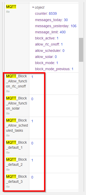

Ik gebruik de link die je had gemaakt om MQTT_status uit te lezen. Ik zie dat die nu ook voor iets anders wordt gebruikt, dat was eerst geloof ik niet? Ik heb mijn link weggehaald, hij linkt nu alleen nog naar link in to block_button. Maar helaas, ook dat werkt nog niet. Nog even de block opgeheven en opnieuw gezet, maar dat was het ook niet.
Heel vaag...
Klopt. Dit is veraqndert omdat er een onoverzichtelijke wildgroei aan variabelen aan het ontstaan was.
We gaan met deze methode van variabele bundelen nog verder, na stable release.
De variableen in rode kader worden niet meer gebruikt. Dus deze kun je verwijderen.
Alleen die onder MQTT. worden in de flow gebruikt.
Afbeeldingslocatie: https://tweakers.net/i/_wYmKyjsKMm0T1FUMQD21jYAaoU=/full-fit-in/4000x4000/filters:no_upscale():fill(white):strip_exif()/f/image/cIVZ64mu5eYn1u5qKhvJHmG3.png?f=user_large
Bijkomend voordeel is dat je voor alle variabelen onder MQTT, nu slechts 1x een leesactie uitvoert t.o.v. 10 in dit geval.
Less resource intensive.

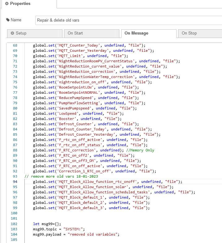

@edterbak Zou je deze dan willen toevoegen aan de node Repair & delete old vars
global.set('MQTT_Block_Allow_function_rtc_onoff', undefined, "file");
    global.set('MQTT_Block_Allow_function_solar', undefined, "file");
    global.set('MQTT_Block_Allow_function_scheduled_tasks', undefined, "file");
    global.set('MQTT_Block_default_1', undefined, "file");
    global.set('MQTT_Block_default_2', undefined, "file");
    global.set('MQTT_Block_default_3', undefined, "file");
Zo dus:
Afbeeldingslocatie: https://tweakers.net/i/Eenevv40dQ9GORYdT7k6vPsGAr0=/full-fit-in/4000x4000/filters:no_upscale():fill(white):strip_exif()/f/image/ghgnT8m1BlDS8d0ePw3AkA04.png?f=user_large

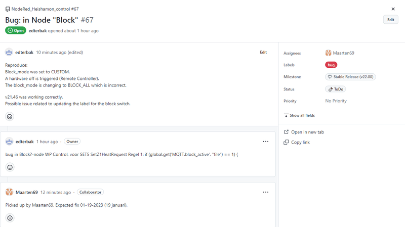

@Aikon Heeft inderdaad een bug gevonden.
Net zelfde geprobeerd:
18/01 10:01:20 - MQTT Command: SetZ1HeatRequestTemperature: 31 (SoftStart)
18/01 10:01:20 - Function RTC: Correction change: From 0 to 2 °C (Room actual: 20 °C)
18/01 10:01:17 - RTC: Room setpoint changed to: 22.1 °C
18/01 10:01:02 - SYSTEM: MQTT block active, default block mode: BLOCK ALL
Zal even kijken hoe dit kan gebeuren.

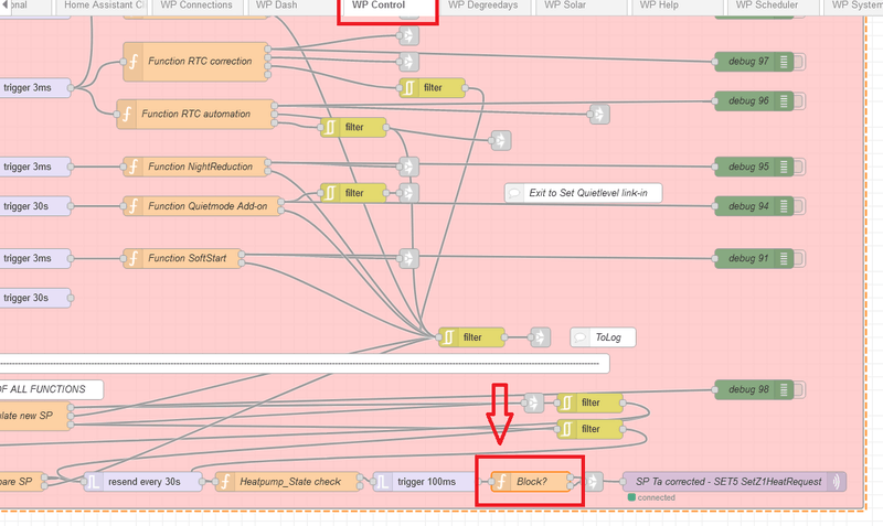

Gevonden, hoe dat nou weer gebeurd is... kabouters?
Afbeeldingslocatie: https://tweakers.net/i/p4luUciFchjz6PqijliUzNhOwIo=/800x/filters:strip_exif()/f/image/s5vSVg0Xx2vAGQmSrS3AoDof.png?f=fotoalbum_large
Regel 1 moet zijn:
if (global.get('MQTT.block_active', "file") == 1) {
8680 Wp, Panasonic Mono-bloc J-Generation WH-MDC07J3E5 1-fase 7kW. Heishamon v3.2.3 , NRflow *custom* , Home Assistant + " kamaradclimber / heishamon-homeassistant", Kaifa MA105 + Shelly PRo 3EM (120A), 3x Marstek 5,12kW v151, lilygo-modbus-485 HA

@edterbak Ik neem aan dat jij de wijzigingen nu maakt? (meegenomen in takenlijst.md)
[1] Oude vars meenemen in node Repair & delete old vars
[2] bug in Block?-node WP Control, voor SET5 SetZ1HeatRequest:
Regel 1: if (global.get('MQTT.block_active', "file") == 1) {
[ Voor 60% gewijzigd door Maarten69 op 18-01-2023 10:27 ]

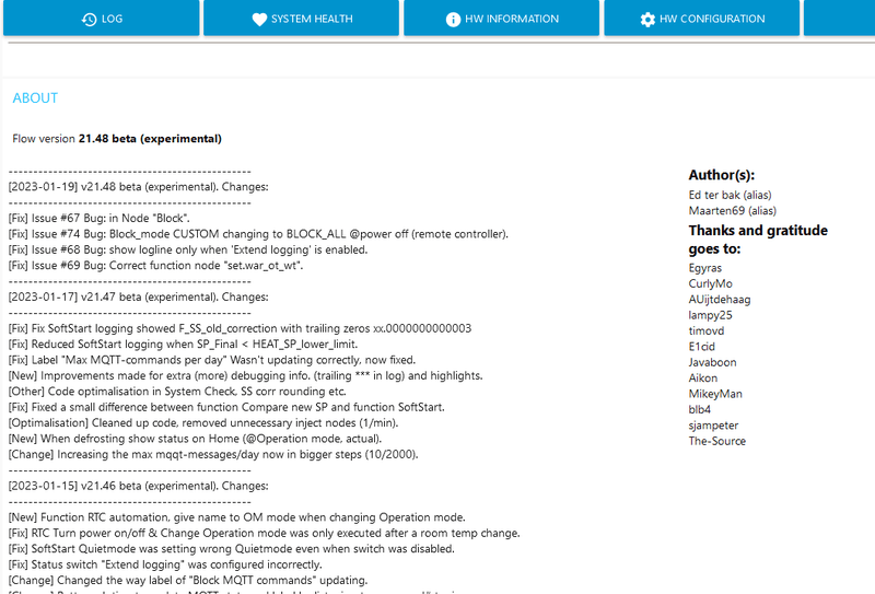

@Maarten69 mbt bovenstaande bug, die treedt alleen op met mqtt block? Draait hier vanmorgen eigenlijk weer prima.

  • Maarten69
  • Registratie: Augustus 2022
MikeyMan schreef op woensdag 18 januari 2023 @ 10:56:
Klopt zodra MQTT.block_active = 1 (Dus schakelaar aanstaat).
Bij geen block had dit inderdaad geen invloed.
Bij jou ook weer defrosting feest zie ik ;)
Misschien moet de "Function RTC: incremental setpoint correction at 19.3°C --> 3.4 °C" ook achter de "Extend logging" komen, beetje spam anders.
[ Voor 22% gewijzigd door Maarten69 op 18-01-2023 11:05 ]

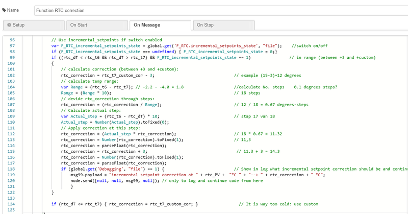

  • Maarten69
Vanuit de help:
Incremental setpoints
When enabled, the setpoints (water temperatures) will be incrementally calculated in steps of 1°C. This applies only between the +3 and +custom temperatures.
Hij berekent gewoon exact het gemiddelde, dus het ligt echt aan je eigen instellingen.
19,0------+3    +3 level
18.9------+5
18.8------+7
18.7------+9
18.6------+11
18.5------+13
18.4------+15    +custom level
[ Voor 16% gewijzigd door Maarten69 op 18-01-2023 11:52 ]
  • Maarten69
Een voorbeeld, werkelijke levels:
rtc_t6 = 18 graden (+3 correctie)
rtc_t7 = 16.2 graden (+15 correctie)
er zit dus 1,8 graden tussen. Elke stap zou dan 0,67 graden moeten zijn
// calculate correction (between +3 and +custom)
rtc_correction = rtc_t7_custom_cor - 3;         // example +custom = 15 degrees. (15-3)-->12 degrees
// calculate temp range:
var Range = (rtc_t6 - rtc_t7);              // -2.2 - -4.0 = 1.8  calculate No. of 0.1 degrees steps
Range = (Range * 10);                       // example 18 x 0.1 degrees steps
// devide rtc_correction through steps:
rtc_correction = (rtc_correction / Range);      // 12 / 18 = 0.67 degrees-steps
// Calculate actual step:
var Actual_step = (rtc_t6 - rtc_dT) * 10;           // example step 17 van 18
Actual_step = Number(Actual_step).toFixed(0);
// Apply correction at this step:
rtc_correction = (Actual_step * rtc_correction);    // 18 * 0.67 = 11.32
rtc_correction = Number(rtc_correction).toFixed(1); // 11,3
rtc_correction = parseFloat(rtc_correction);
rtc_correction = rtc_correction + 3;            //The 3rd rtc must be added again
Is dit duidelijk? Nee he? ;)

  • Maarten69
Ja maar daar doet de function RTC correction niets mee, die rond af.
Vandaar missschien beter om die logregel verbergen achter de "Extend logging" schakelaar.
Krijgen wij deze vragen ook niet ;) haha
Maar het hele idee was om geleidelijk te verhogen en verlagen tussen +3 level en +custom level.
Dit heeft ook geen/amper nut met lage temperatuur verschillen.
Deze functie was bedoeld voor gebruikers die met hoge (+50) aanvoertemp werken, zoals @Aikon
[ Voor 21% gewijzigd door Maarten69 op 18-01-2023 12:21 ]

ondertussen al iemand getest of de custom block funtie werkt?
in de vorige versie werkte die volgens mij wel, echter nu niet.
gaat direct van custom block , naar block all. isniegoednie volgens mij
versie V21.47
[ Voor 3% gewijzigd door sjampeter op 18-01-2023 16:37 ]
  • Maarten69
sjampeter schreef op woensdag 18 januari 2023 @ 16:37:
versie V21.47
Bij het omzetten van de schakelaar bedoel je zeker?
Dus als je als block_mode CUSTOM insteld, wordt die mode pas geactiveerd bij een hardware uit (remote controller).
EDIT: Krijg nou wat, je hebt gelijk. Net getest en dan gaat hij nu inderdaad op block all.
Ik ben nu aan het werk, ga morgen direct kijken. Bedankt voor het melden.
Het zal waarschijnlijk komen door een msg naar de link-in voor de schakelaar. De verantwoordelijke bron daarvan heeft waarschijnlijk geen msg.source en wordt dan als user input gezien.-->BLOCK_ALL
[ Voor 37% gewijzigd door Maarten69 op 18-01-2023 17:18 ]

dacht al dat ik gek werd. het werkte hiervoor prachtig. afijn . doe maar rustig aan hoor. gezien het weer draait ie toch meer wel als niet op het moment.

Dat laatste klopt. Dat had ik in mijn rewrite destijds van v21.43 gevonden en gefixt. Ik kan je zo nog die versie geven hoe dat opgelost was door mij als je dat helpt.
Ik ben druk bezig met milestones Maarten, v22 milestones zijn gereed.
v23 milestones ook. bevat maar 1 item.

@edterbak denk dat ik wel weet hoe te fixen, in v21.46 was het nog goed.
Ik denk na aanpassing label text.
Mocht ik er niet uitkomen hoor je mij terug. Bedankt.

Issue maken, en milestone 22 aan hangen graag.

  • Maarten69
Heb nu een issue gemaak #74 gelabel met bug, gekoppeld aan milestone stable v22.00 en mezelf toegewezen.
Ik weet niet hoe ik hem op NodeRed Heishamon board krijg. Kan alleen jij dit, zo ja wil je dat dan doen?

  • Maarten69
edterbak schreef op woensdag 18 januari 2023 @ 21:48:
ik heb issue 74 in het project gezet nu.
Ik ga daar even over nadenken. Maar weet wel iets. even proberen.
Ik heb het probleem gevonden hoor. Link-out node bb5e36b2c205a984 was de boosdoener.
[ Voor 4% gewijzigd door Maarten69 op 19-01-2023 11:14 ]

  • Maarten69
Ik heb de fix hier gemaakt en meteen de HTML tags weggehaald die in de Notificatie verscheen.
Nu ga ik uitgebreid testen.
@edterbak Mocht je zelf nog geen aanpassingen verwerkt hebben is het misschien makkelijker om deze flow met jou te delen.
Daar zitten alle bug-fixes natuurlijk al in incl. die voor die RTC incremental correction achter "Extend logging"
Ik zou graag die naam al aanpassen naar "Extend_logging", maar beloofd te wachten na stable ;)
Afbeeldingslocatie: https://tweakers.net/i/yFTXxVKnp7VwFmKURYddMhMmswE=/800x/filters:strip_exif()/f/image/lycxwunyCniBJJ56uybLCLx9.png?f=fotoalbum_large
[ Voor 87% gewijzigd door Maarten69 op 19-01-2023 11:13 ]

  • Maarten69
[2023-01-19] v21.48 beta (experimental). Changes:
[Fix] Issue #67 Bug: in Node "Block".
[Fix] Issue #74 Bug: Block_mode CUSTOM changing to BLOCK_ALL @power off (remote controller).
[Fix] Issue #68 Bug: show logline only when 'Extend logging' is enabled.
[Fix] Issue #69 Bug: Correct function node "set.war_ot_wt".
[New] Added a link to changelog.md on dashboard System/About.
Download vind je hier
[ Voor 13% gewijzigd door Maarten69 op 19-01-2023 12:18 ]
