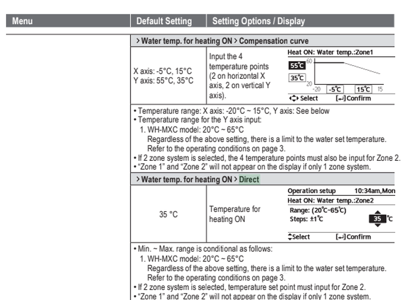

Update:
Of is dat ook de bedoeling als je restart na defrost uit hebt staan? Niet helemaal duidelijk voor mij....
Reset after defrost:
When enabled, the softstart function will be reset during a defrost. This will result in 'catching' the high compressor frequencies each time. When disabled, the counter will continue after a defrost. As a result of this, the softstart function can reach the 'end'-pont sooner.
Default: Disabled
Mijn verwachting is dat de softstart altijd probeert de compressor in toom te houden en dat de restart after defrost (in de Help Reset after defrost ;)) alleen te maken heeft met of de runtime na de defrost op 0 start (restart after defrost enabled) of dat de runtime voor de defrost behouden blijft (Restart after Defrost disabled).
Maar 't kan natuurlijk dat ik 't helemaal verkeerd bedenk....

Afbeeldingslocatie: https://tweakers.net/i/Uq-dyf-56OQc-UDApOsK4WqUl0w=/full-fit-in/4000x4000/filters:no_upscale():fill(white):strip_exif()/f/image/1RgHFnCmSll3rxa67RQXagyB.png?f=user_large
Gokje; die staat op room temperature - Internal
Jij hebt het denk ik over deze:
Afbeeldingslocatie: https://tweakers.net/i/zpt7L5cYSgLwO0lPk28oG13PeeY=/full-fit-in/4000x4000/filters:no_upscale():fill(white):strip_exif()/f/image/LtLlxNzOnITxOuZp95uDdjRl.png?f=user_large
[ Voor 24% gewijzigd door MikeyMan op 17-01-2023 20:42 ]
  • The-Source
  • Laatst online: 08-09 08:12
Stond op kamerthermostaat (want zo heb ik hem destijds in bedrijf gesteld) nu op water temperatuur.
TOP27 is nu dan ook de waarde die NR vraagt.
[ Voor 18% gewijzigd door The-Source op 17-01-2023 20:45 ]
Taal fouten inbegrepen ;)
