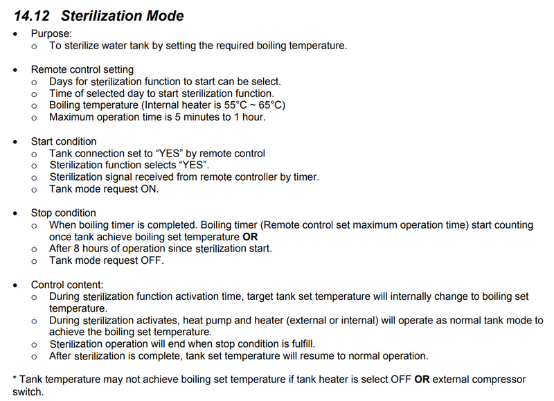

Overigens hier de scheduler voor sterelisatierun naar zaterdag gezet en die loopt gewoon prima.
  • edterbak
  • Laatst online: 08-10 19:25
MikeyMan schreef op zaterdag 4 februari 2023 @ 12:49:
Blijft toch vreemd allemaal. Vage problemen die op vage wijze ineens weer opgelost zijn.
Blij dat het opgelost is, maar ik wil toch eigenlijk wel graag snappen hoe. Maarja.

Ik had nooit problemen met de sterelisatierun, dus das nog niet echt een aanknopingspunt. ;)
Ik verdenk toch een stukje settings. Ofwel historie ofwel toch persistent storage. Kun je vanuit de flow de hele settings json verwijderen?
De mijne staat pas woensdag weer op de planning dus even wachten, wellicht dat het de vorige keer een combinatie van factoren is geweest waarom hij niet is gestart. Ook al haal ik dat niet uit de log...

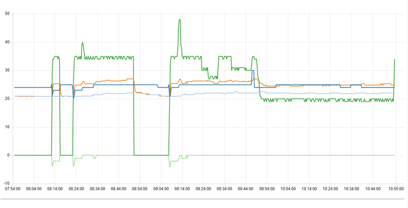

Ondertussen was ik er klaar mee dat SS en RTC elkaar tegen bleven werken. Toen enkel overgegaan op RTC_on en RTC_off en BAM, dat werkt eigenlijk super goed.Gewoon een hele domme thermostaatregeling dus. Enkele belangrijke veschil, verplicht op het laagste pitje en dus zuinig! een COP van 8 volgens de pana, dat lijkt me wel wat optimisch....
Afbeeldingslocatie: https://tweakers.net/i/RLCLCjAdRBfZRFf3uFbG6I_26GI=/full-fit-in/4000x4000/filters:no_upscale():fill(white):strip_exif()/f/image/us58XQfApJmuOyTYf6xPtanm.png?f=user_large
Afbeeldingslocatie: https://tweakers.net/i/wJ6xKv19XqDcpUSv-JVYyEIB2RY=/800x/filters:strip_exif()/f/image/saFx2YSnATksw1OEBgyz13cB.png?f=fotoalbum_large
[ Voor 24% gewijzigd door Thomox op 04-02-2023 13:22 ]

@Thomox hoezo tegen bleven werken? Het zijn twee losse functies met een andere doelstelling. @edterbak heeft hier eerder deze week een mooie uitleg over gepost.
Hierbij duurt die softstart maar vijf minuten. Daarna kan RTC zn werk gewoon doen.
Tenzij je een lange 'keep running' hebt ingesteld.
[ Voor 12% gewijzigd door MikeyMan op 04-02-2023 13:25 ]

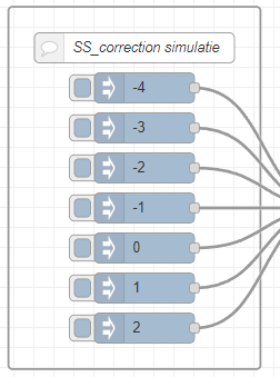

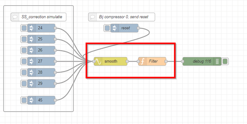

Ter info.
Ik ben nu bezig met de softstart issues.
@Maarten69 e.a.
Veel van de problemen die we zien, slecht functionerende softstart. irratic behaviour.
Wat ik ga doen:
Herschrijving
de functie onafhankelijk maken van de frequentie van de input signalen. Dus een timer gebruiken om zichzelf x seconden later een trigger te geven om een herbepaling van de functie uit te voeren.
Resource footprint
De T input sensor is verantwoordelijk voor 25% van de resource load van deze functies.
De compressor input is ook voor 25% verantwoordelijk voor de resource load van de functies.
Dit beter inrichten voor reductie in resource footprint.
Ik heb door 1 filter te plaatsen al een reductie van 40% minder messages (=hercalculaties..)
van 3.5 msg/min nu naar 2.07 msg/min.
Afbeeldingslocatie: https://tweakers.net/i/RJV3I-CF0L5_PdAMFuq-DCJNJfw=/full-fit-in/4000x4000/filters:no_upscale():fill(white):strip_exif()/f/image/Z2NbXQnewmbJdGnlKCjr4zXe.png?f=user_large
Dit is een slim filter (custom) die alleen de veranderde waarden doorgeeft.
to be continued.

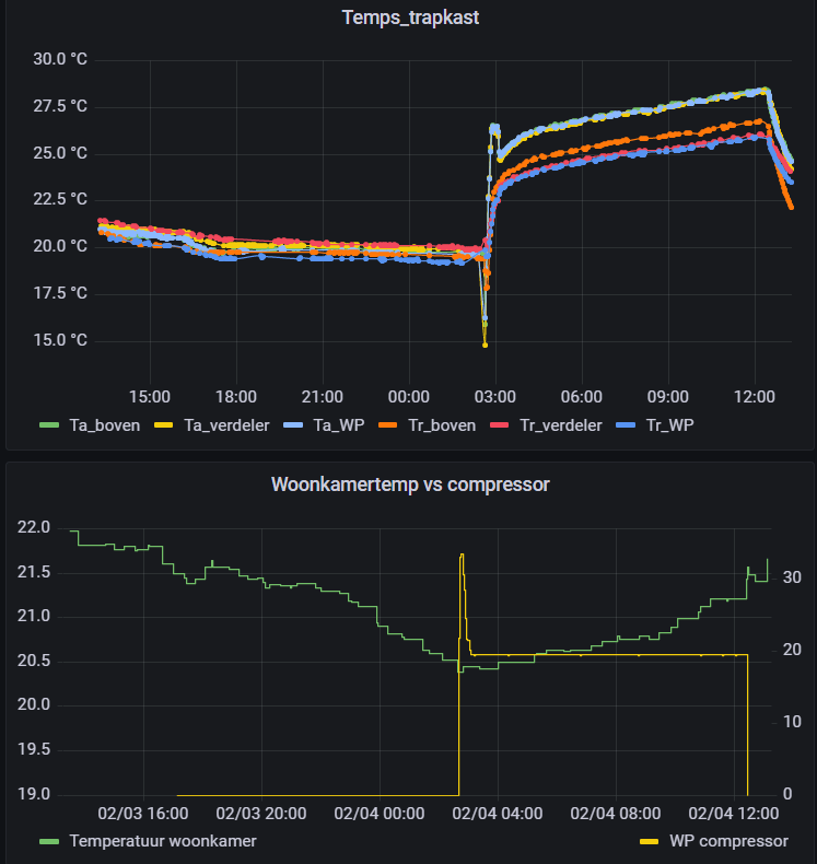

@Thomox dat moet niet kunnen... Die runtime stuurt alleen de keep running aan. De softstart heeft een vaste duur van vijf minuten. Daarna zijn de kabouters van Panasonic aan zet, tenzij je dus een langere duur aan hebt gezet. Als ie dan 'vol gas' gaat, zal daar reden toe zijn door het gevraagde setpoint.
M.i. moet je aan de slag met het optimaliseren van je verwarmingssysteem en stooklijn alvorens te gaan fine tunen.
Of zeg ik rare dingen @edterbak?
[ Voor 14% gewijzigd door MikeyMan op 04-02-2023 19:28 ]

@Thomox wat voor afgifte systeem heb je, klinkt namelijk als dat door de korte voorstaat van de pomp dat aanvoer en retour temperatuur snel uit elkaar lopen? En dat grote verschil de unit denkt dat hij vol aan moet
Taal fouten inbegrepen ;)
Skywindow plan je astro foto sessie
  • Thomox
  • Registratie: Augustus 2018
  • Laatst online: 08-10 23:40
Moeilijk uit te leggen via een post haha.
Ik heb eigenlijk in het hele huis LTV, vloervw en convector, nieuwbouw A-label hoekwoning uit 2009.
Als ik SP28 instel en ik laat de pana z'n ding doen, dan begint ie op 35-40hz, zakt geleidelijk in een paar uur (3tot4u) naar 19hz en draait nog een uur na, dan gaat ie uit. Dus effectief van 5kW naar 2kW ofzo.
Als ik SS gebruik icm keep running (vele uren -1/-2), dan kun je juist mooi laag beginnen voor een aantal uren.
Het punt is, doordat alles LTV kun je prima 5kW 'trekken' bij een opstartende WP als je beton 20gr is. Oftewel, het eerste uur wil je bijvoorbeeld een Ta24 met een Tr22, het tweede uur beide 1gr hoger, met als einddoel bijvoorbeeld Ta28/29.
Ik heb alles netjes waterzijdig ingeregeld, daar zat het vooral in de twee radiatoren boven, die zijn extreem geknepen.

@edterbak kan ook bevestigen dat de sterelisatierun die in de Panasonic controller staat vandaag niet is uitgevoerd :P
Staat de planner in de Panasonic Controleer wel aan?

Euh... Neem aan van wel, hij heeft een tijdje zonder NR gedraaid. En toen gewoon de sterelisatierun gedaan.
Is daar de toggle voor 'panasonic main scheduler' op het settings tabblad niet voor? Om die te onderdrukken?
Denk wel dat ik die sterelisatierun door de controller wil laten doen. Node red kan in theorie uitvallen.
[ Voor 11% gewijzigd door MikeyMan op 05-02-2023 14:29 ]

Als je een run via de controller doet, dan zie je daar niks van in het logboek terug.
Je kunt het alleen zien aan de temperatuur grafiek.
Daar zie je het ook niet dus?

Nope. Maar zal de controller zo ff checken. Had gisteren al gelopen, dus niks aan de hand ;)

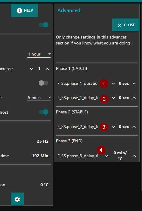

edterbak schreef op zondag 5 februari 2023 @ 16:39:
Ik zeg zelf ook 1, maar dan de vervolg vraag.:
Wat zijn de knoppen waar we aan moeten draaien hiervoor?
Ik zou zeggen niet alleen de tijdsduur van de softstart fases, maar ook een variabele voor F_SS_correction. Daar valt voor sommige gebruikers (waaronder ikzelf denk ik) nog wat mee te winnen.
Ik heb vanmorgen dezelfde aanpassing doorgevoerd zoals @MikeyMan en zojuist is de eerste run gestart met de nieuwe waardes. Vooralsnog is het resultaat echt verbluffend te noemen. Zo snel aftoeren naar 19hz heb ik nog nooit gezien. Tuurlijk is dit nog even een momentopname en wellicht niet bij iedere buitentemperatuur geschikt, maar het geeft voor mij wel aan dat "knoppen om aan te draaien" veel kunnen bieden.

wasgezellig schreef op zondag 5 februari 2023 @ 17:27:
Misschien dat sommige type WP toch milder zijn met de 3 minuten regel. Dat zou de deur openen voor een aantal van jullie dan.
Ik twijfel alleen wel of het niet verstandig is om deze variabelen (als ze er überhaupt gaan komen) niet in een advanced sub-tab'je moeten komen. Meer om beginnende gebruikers van de flow te ontmoedigen.
Daar zat ik ook al aan te denken. Advance tabje. met een duidelijke disclaimer ofzo.

Afbeeldingslocatie: https://tweakers.net/i/hZYjel7rtlU5mCej-4c7Mgj9OaA=/800x/filters:strip_exif()/f/image/IiimKRBHBzdAYQTSeHDtvs09.png?f=fotoalbum_large
Bij mij ziet de SS functie er nu zo uit. zonder quietmode
Alleen dat gepriegel in rood... met +26 +27 +26 +27 etc.. daar weet ik geen oplossing voor nu.
Zal ik nu het tussen resultaat uploaden in een beta? Of moet ik nog wat zaker en bij doen voor ik dat doe

  • blb4
  • Laatst online: 09-10 23:11
edterbak schreef op zondag 5 februari 2023 @ 17:33:
Dat gepriegel is idd lastig te onderdrukken. Volgens mij veroorzaakt door kleine variaties van de Ta. Je hebt smalle grenzen waartussen je je moet/wil bewegen. Als (variatie van) Ta de oorzaak is dan zou je misschien met een hysteresis kunnen werken?
Wat ik bij mij ook zie is net als in jou plaatje eerst toch een kortere run (die net eindigt na jou gemarkeerde gepriegel). Wat is de oorzaak dat hij dan uitschakelt en is dat niet te corrigeren? Hij start immers even later weer op en loop dan 'eeuwig' door.

Oe... @JanAllElectric @blb4 of anderen..
Kijk eens naar dit probeersoltje. Ik heb met de SMOOTH functie iets in elkaar geflanst, dat we als filter kunnen gebruiken. Als we dit (in rood) op het signaal SS_correction zetten, wordt het misschien wel wat, dat gepriegel.
Afbeeldingslocatie: https://tweakers.net/i/BQKS3xlGoIXB3SJmXC1A6sGjBNM=/800x/filters:strip_exif()/f/image/N35eK1jBNvJtsyYoZxYrXFJn.png?f=fotoalbum_large
Even uitvouwen en importeren.
Graag jullie idee of dit veilig is om te gebruiken.

  • edterbak
Afbeeldingslocatie: https://tweakers.net/i/fg3eI9swbseN-pF1RBPophHenFQ=/full-fit-in/4000x4000/filters:no_upscale():fill(white):strip_exif()/f/image/TFMwPF8Ji8Gc19neD4Xe9mFb.png?f=user_large
Dit werkt net zo.

MikeyMan schreef op zondag 5 februari 2023 @ 13:28:
Maar dan kun je toch prima een lagere stooklijn instellen? Keep running zorgt er daarna wel voor dat er precies gebeurt wat je nu schrijft. Softstart aan, Setpoint paar graden omlaag, keep running naar max 5 graden correctie.
Snap ook niet waarom je op een vaste Ta zou willen draaien. Bij 3 graden is er nou eenmaal meer warmte nodig dan bij 13.
Net even mijn handleiding er bij gepakt:
Afbeeldingslocatie: https://tweakers.net/i/dV70N0bhi0XGtS8pOt4F8-T6COA=/800x/filters:strip_exif()/f/image/QZZtK1LfCn5lRSzgCjHHN2nf.png?f=fotoalbum_large
Dit zijn de voorwaarden voor een sterilization run.
Als je dit via de controller regelt, en aan alle voorwaaren wordt voldaan, is er niks dat vanuit NodeRed daarvoor in de weg wordt gelegd.
Node red ontvangt alleen de status wijziging via heishamon zodra er iets reeds aangepast is. Dit is dus alleen ter informatie voor NodeRed. Reageren doet hij/zij er niet op voor zover ik weet. Kan denk ik niet.
@Maarten69
Wat ik verandert heb nu:
(1) De triggers geschoond. Tr miste
(2) Het Hz signaal van compressor omgewerkt naar 1/0. aan uit. Nu komt er alleen één keer een signaal "1" als de comp. aan gaat en 0 als deze uit gaat.
(3) De filters / triggers werken nu direct zonder vertraging. Synchroon dus.
(4) De filters / triggers werken nu direct zonder vertraging. Synchroon dus.
(5) de functie Softstart + quietmode wordt nu 1x getriggerd bij start (2) Vervolgens wordt er via de delay nodes een timer gestart voor de 5m wachttijd quietmode, of 3 minuten wachttijd voor phase 1. etc.
In de SS functie, het blocken van uitgestuurde SP's is nu functioneel gemaakt.
Afbeeldingslocatie: https://tweakers.net/i/H2C-K4NXMWwmKnmmHwZSEFCI--U=/800x/filters:strip_exif()/f/image/gM0PhdRTZkdzgln3KfqGjC4a.png?f=fotoalbum_large
Ik ga nog verder werken aan de softstart functie, door de timers/delays via GUI aanpasbaar te maken.
Zal niet lang meer duren voor ik vind dat er een versie getest mag worden.
  • MikeyMan
  • Laatst online: 09:12
MikeyMan
Vidi, Vici, Veni
(jarig!)
Ben nog niet onverdeeld tevreden over de aanpassingen. Tis vrij grillig:
Afbeeldingslocatie: https://tweakers.net/i/s_TK4-syvAhy_ZaGueF-Y48qARw=/800x/filters:strip_exif()/f/image/eXISYv4H5j3w12WWnIVW9YcP.png?f=fotoalbum_large

edit: Tijdspanne voor de grafiek naar 3 uur gezet. Lijkt er inderdaad op dat de WP af slaat door de aanpassingen in timing.
Afbeeldingslocatie: https://tweakers.net/i/xaHamWol-ve2JQ9bzchtSin0-Os=/800x/filters:strip_exif()/f/image/vrumGKxVfw9HNmqmJekAu2Ho.png?f=fotoalbum_large
Wellicht dat dit door stapsgewijze afbouw van de correctie te voorkomen valt?
De plotselinge pieken vallen overigens samen met een NR deploy.
Vond overigens ook deze discussie mbt zoomen op de X-As...
[ Voor 93% gewijzigd door MikeyMan op 06-02-2023 11:00 ]
Je bedoelt alleen de eerste korte run hiermee toch?
Ik zal als eerste vanavond wel de verbetering maken dat hij stapsgewijs afbouwd. 5 min per 1 C ofzo.
[ Voor 8% gewijzigd door edterbak op 06-02-2023 13:35 ]
  • MikeyMan
MikeyMan
Vidi, Vici, Veni
(jarig!)
edterbak schreef op maandag 6 februari 2023 @ 13:33:
Ik val van mijn stoel.
Ik weet niet wat er aan de hand is...
Maar ik heb op dit moment as of now, de langste run ooit (zeer lokaal thuis).
Compressor staat al aan sinds gisteren. De run duurde 1168 minuten _/-\o_ _/-\o_ _/-\o_
Ghehehehe.. Hoe dan.
@MikeyMan
Waarom zou de Hz van de compressor omhoog gaan bij een redeploy? Die snap ik niet.
Geen idee, tot nu toe niet eerder gezien. Zou kunnen liggen aan mijn aanpassingen aan de grafiek naar elke 20 seconden en de kortere duur. Weet niet of ie daadwerkelijk hoger gaat of dat het een 'meetfout' is.
Ziet er sowieso rommelig uit. Oplopende toerentallen, stops. Nog niet eerder gezien zo.
Heb de timings nu een minuut strakker gezet weer. Kijken hoe dat gaat.

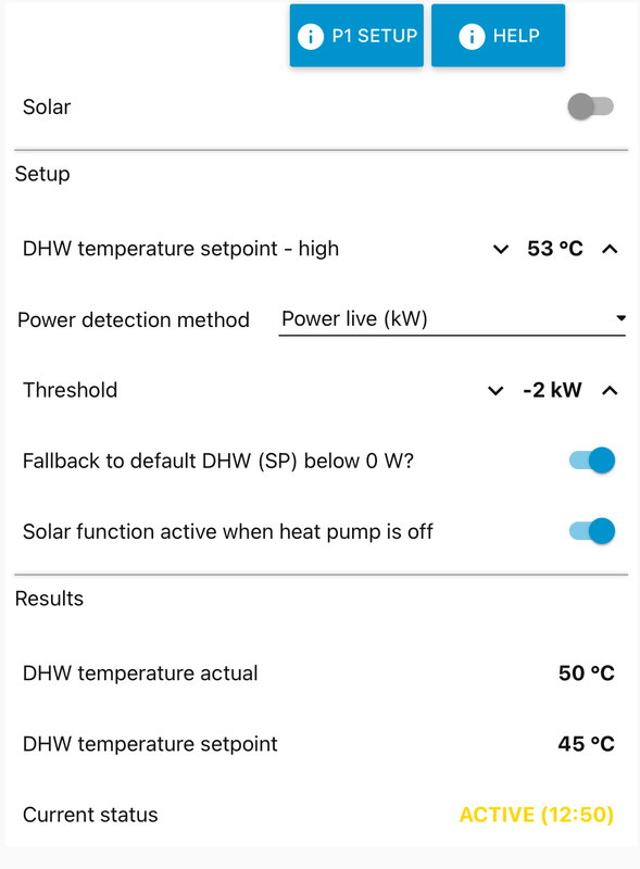

De solar mode gaat niet helemaal goed:
24
25
26
27
28
29
30
31
32
33
34
35
36
37
38
 06/02 14:52:09 - MQTT Command: SetHeatpump: 0 (GUI)
06/02 14:52:08 - MQTT Command: SetOperationMode: 3 (flow)
06/02 14:52:07 - MQTT Command: SetOperationMode: 3 (flow)
06/02 14:52:05 - MQTT Command: SetOperationMode: 4 (flow)
06/02 14:52:04 - MQTT Command: SetOperationMode: 4 (flow)
06/02 14:52:03 - MQTT Command: SetOperationMode: 0 (flow)
06/02 14:52:03 - Function Solar: Solar function turned off manually. Restoring operating mode
06/02 14:52:03 - Function Solar: 0
06/02 14:52:02 - MQTT Command: SetOperationMode: 4 (flow)
06/02 14:52:02 - Function Solar: triggered threshold (kW). DHW SP to 53 and change operation mode
06/02 14:52:01 - Function Solar: triggered threshold (kW). DHW SP to 53 and change operation mode
06/02 14:52:00 - Function Solar: triggered threshold (kW). DHW SP to 53 and change operation mode
06/02 14:52:00 - MQTT Command: SetOperationMode: 3 (flow)
06/02 14:51:59 - Function Solar: triggered threshold (kW). DHW SP to 53 and change operation mode
06/02 14:51:59 - MQTT Command: SetOperationMode: 3 (flow)
06/02 14:51:58 - Function Solar: triggered threshold (kW). DHW SP to 53 and change operation mode
06/02 14:51:57 - Function Solar: triggered threshold (kW). DHW SP to 53 and change operation mode
06/02 14:51:56 - Function Solar: triggered threshold (kW). DHW SP to 53 and change operation mode
06/02 14:51:56 - MQTT Command: SetOperationMode: 4 (flow)
06/02 14:51:55 - Function Solar: triggered threshold (kW). DHW SP to 53 and change operation mode
06/02 14:51:54 - MQTT Command: SetOperationMode: 4 (flow)
06/02 14:51:54 - Function Solar: triggered threshold (kW). DHW SP to 53 and change operation mode
06/02 14:51:53 - Function Solar: triggered threshold (kW). DHW SP to 53 and change operation mode
06/02 14:51:52 - Function Solar: triggered threshold (kW). DHW SP to 53 and change operation mode
06/02 14:51:52 - MQTT Command: SetOperationMode: 3 (flow)
06/02 14:51:51 - Function Solar: triggered threshold (kW). DHW SP to 53 and change operation mode
06/02 14:51:51 - MQTT Command: SetOperationMode: 3 (flow)
06/02 14:51:50 - Function Solar: triggered threshold (kW). DHW SP to 53 and change operation mode
06/02 14:51:49 - Function Solar: triggered threshold (kW). DHW SP to 53 and change operation mode
06/02 14:51:48 - Function Solar: triggered threshold (kW). DHW SP to 53 and change operation mode
06/02 14:51:48 - MQTT Command: SetOperationMode: 4 (flow)
06/02 14:51:47 - Function Solar: triggered threshold (kW). DHW SP to 53 and change operation mode
06/02 14:51:46 - MQTT Command: SetOperationMode: 4 (flow)
06/02 14:51:46 - Function Solar: triggered threshold (kW). DHW SP to 53 and change operation mode
06/02 14:51:45 - Function Solar: triggered threshold (kW). DHW SP to 53 and change operation mode
06/02 14:51:44 - Function Solar: triggered threshold (kW). DHW SP to 53 and change operation mode
06/02 14:51:43 - MQTT Command: SetOperationMode: 3 (flow)
06/02 14:51:43 - Function Solar: triggered threshold (kW). DHW SP to 53 and change operation mode
Ik zie twee dingen die mogelijk mis gaan:
- De DHW SP wordt somehow niet op 53 gezet. Daardoor gaat de WP wel aan, maar niet in DHW-mode.
- ik dacht in eerste instantie dat de WP wat moeite had met kiezen voor DHW-mode, dus forceerde die naar sec DHW. Daar gaat deze tool van over de zeik. :P
Reset kun je doen door de Heishamon te rebooten, maar onhandig is het wel. Dit zijn mijn instellingen. Draai versie 22.00 stable.
Afbeeldingslocatie: https://tweakers.net/i/_cgc2GcYGYT-l2cQueB4sMWXVzo=/x800/filters:strip_exif()/f/image/LNhlFJaTFKTEkdRh80c5zNFf.png?f=fotoalbum_large

Okay, dit is nog niet functioneel. (MOCKUP)
Is dit een goed idee zo? @Maarten69 @MikeyMan
Afbeeldingslocatie: https://tweakers.net/i/sX5Ss29wkWVHxH1IX5m44vJvE8I=/full-fit-in/4000x4000/filters:no_upscale():fill(white):strip_exif()/f/image/FUQ9Lu2vXCCzi5nBQf7DMrKF.png?f=user_large
1 = de duur van fase 1, standaard 180 seconden
2 = de tijd waarbinnen een nieuwe correctie niet verzonden wordt. (delay)
3 = de tijd waarbinnen een nieuwe correctie niet verzonden wordt. (delay)
4 = Na uitschakelen van de functie, dan het setpoint terug zetten met Xminten per graad.
  • MikeyMan
MikeyMan
Vidi, Vici, Veni
(jarig!)
edterbak schreef op maandag 6 februari 2023 @ 20:47:
Ziet er goed uit. Wat heeft die delay precies voor invloed?
De andere phases hebben ook een looptijd toch?
  • edterbak
Hoor het al... dit is niks voor jou ;)
hahahaha
  • edterbak
Duurde evenvoor ik dit geschreven had. ...
Maar:
temp verandering [SoftStart function] >>> msg = een veranderde correctie. bijvoorbeeld van -1 naar -2
Nu worden de correcties vergeleken met de vorige. Is die het zelfde, niks uitsturen.
Zo niet, niks uit sturen, maar timer starten van X seconden.
Phase 1 = 9 sec
Phase 2 = 70sec
na X seconden wordt de functie opnieuw geëvalueerd en wordt dus de correctie wel uitgestuurd.
  • edterbak
Waarom 9 seconden zul je je afvragen.
De eerste fase, CATCH, is het meest belangrijke. Deze moet zo snel mogelijk kunnen reageren.
Wachten voor langere tijd kan resulteren in dat de temperatuur gelijk 3 of 4 graden achter loopt.>> dus pomp uit.
Te kort is ook niet goed, want dan gaat het setpoint te snel omhoog, pomp valt niet uit, maar frequentie blijft hoog.
Je moet namelijk rekening houden met de heishamon setting.
hoogste frequentie is 5 seconden bij verandering.
maar sommige hebben dit ook op 30 seconden staan. Dan is dus eigenlijk softstart niet goed om te gebruiken. Dan reageert Node Red te traag (mogelijk) Hij krijgt de informatie laat door, en gooit daar BOVENOP een delay. Kans dat er dan te laat ingegrepen wordt, wordt ook steeds groter dan.
[edit] post aangepast.
