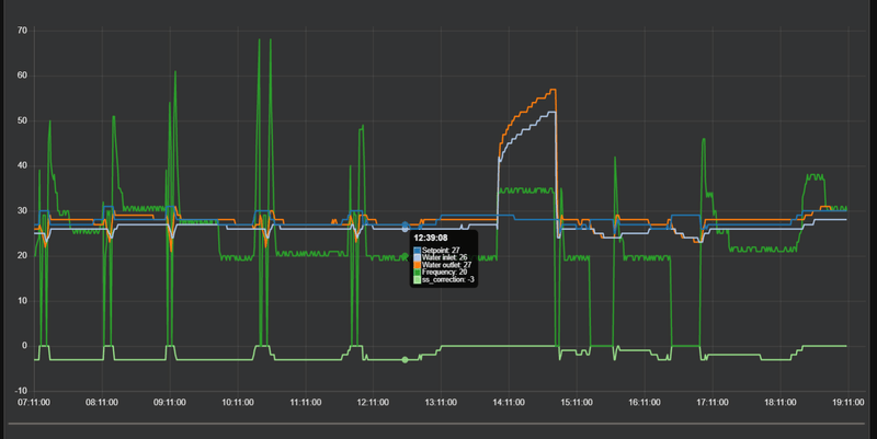

Ik gooi even een random balletje op.
Bij het testen van wijzigingen is het goed om ook randzaken bij te houden. Zoals HM instellingen qua updates. Maar ook model (split / mono).
Juist wanneer iets bij de 1 beter functioneert dan bij de ander zijn dit ook parameters die niet vergeten moeten worden.
Taal fouten inbegrepen ;)

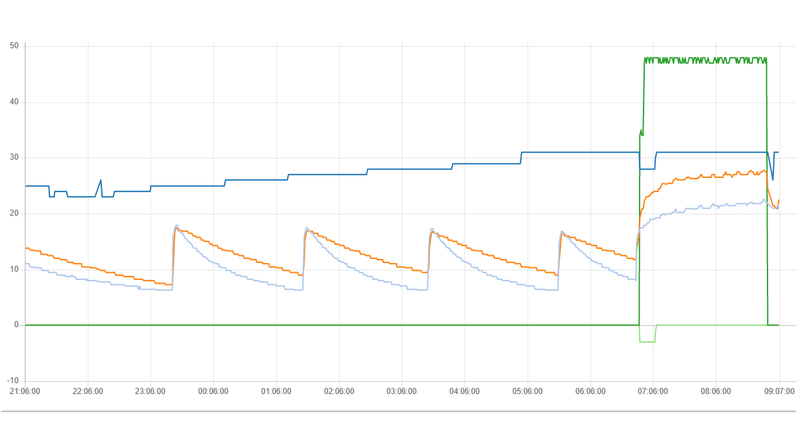

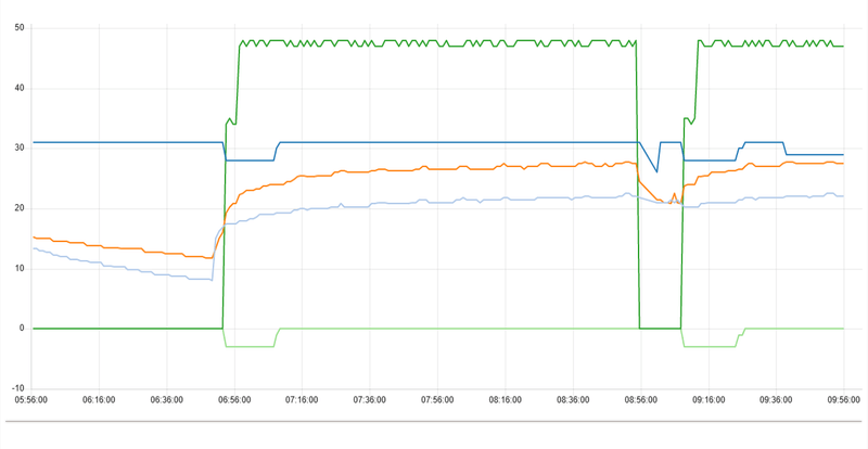

Na aflopen van softstart durating werkt de rustige afbouw van het setpoint ook goed.
Er zit nu een 5 min delay tussen. Ik zie dat die wel omhoog kan. 5 min lijkt te kort. Alhoewel. Het lijkt er op dat de stijging tijdens de teruggaande setpoints het gevolg is van de defrost zelf. zie ik overal voor een defrost.
:fill(white):strip_exif()/f/image/PpDXlcxlZGEUIvwYgR0h0Otw.png?f=user_large)
(1) = afbouw trapjes van 5 min.
(2) = defrost daarna (toeval)
(3) = het opvangen van de start na defrost.
Hier de volledige log van de periode op de afbeelding. Ik vind het weinig correcties geven zo.
| 07/02 02:24:13 - MQTT Command: SetZ1HeatRequestTemperature: 28 (SoftStart) 07/02 02:24:13 - Function SoftStart: Correction: -1 > 0 °C - (ENDING) Freq: 20Hz, SP_Final: 28°C 07/02 02:19:12 - MQTT Command: SetZ1HeatRequestTemperature: 27 (SoftStart) 07/02 02:19:12 - Function SoftStart: Correction: -2 > -1 °C - (ENDING) Freq: 19Hz, SP_Final: 27°C 07/02 01:22:58 - MQTT Command: SetZ1HeatRequestTemperature: 26 (SoftStart) 07/02 01:22:58 - Function SoftStart: Correction: -1 > -2 °C - (STABLE) Freq: 19Hz, SP_Final: 26°C |

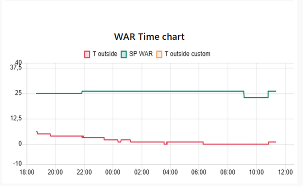

Ok, na het verwijderen van de link-node wordt de originele buitentemperatuur zo te zien niet meer opgepakt. Zie dat er twee waardes naar file worden weggeschreven. Als ik die verwijder herstelt het wel weer.
Nog even los van hoe die link node zichzelf hersteld heeft; lijkt me een bugje
In het kort; voeg een externe temp sensor toe, dat gaat goed. Haal hem weg, en hij blijft op de oude waarde hangen.
Vreemd genoeg toont de WAR grafiek niet de waarde die wel op het dashboard stond (99 graden):

En even een grafiekje maar.
Frequentie lijkt toch te reageren op een deploy gek genoeg.
Maar je ziet de correctie netjes rustig terug lopen. Nog te koud om onder de 35hz te duiken.

Ik zie geen problemen met de huidige soffstart functie.
De timer na aflopen staat nu op 5 minuten. Maar na 18:11 zie je dat de hz ineens oploopt, zonder defrost. Dus ik denk dat de timer van 5 minuten hier te kort is.
Dit getal, de 5 minuten, die zal ik variabel maken voor de gebruiker via GUI.

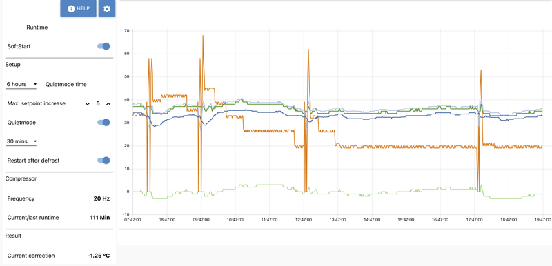

v22.01 out of the box bij mij
Enige dingetje: in de lange run zie je toch nog wat setpoint-gepriegel

Ik probeer te begrijpen waarom de softstartcorrectie op en neer gaat na een tijdje.edterbak schreef op dinsdag 7 februari 2023 @ 19:55:
Hij houd vast aan de dT. Anders valt ie uit.
Edit
Lees net nog een paar keer je bericht. Maar ik begrijp je vraag niet merk ik
Dit stukje:
:fill(white):strip_exif()/f/image/82WfOaEVvVu9zTWrLSti8VZM.png?f=user_large)
De correctie wordt eerst minder om na een tijdje weer wat groter te worden. Was benieuwd welke logica daarvoor zorgt.
[ Voor 32% gewijzigd door MikeyMan op 07-02-2023 19:59 ]
Ligt aan de dT toch... Maar dit zie ik alleen in het log terug.
De war functie gaf aan dat het kouder word. 29 naar 30c water
Maar de dT regel zorgt er voor dat het uiteindelijke sp gelijk blijft. Correctie vergroten.

@edterbak Bij mij werk F_SS Quietmode niet zoals ik denk dat 't zou moeten werken:
Bij settings staat QM=0
Bij Softstart staat QM periode van 30 minuten en herstart na defrost.
Op basis hiervan is mijn verwachting dat na een defrost / voor een herstart QM=3 wordt ingesteld en dat na 30 minuten QM=0 wordt ingesteld. Dat zie ik echter niet gebeuren.
[Afbeelding] [Afbeelding] [Afbeelding]
Als de compressor uit staat, wordt alvast de QuietMode setting klaargezet voor het moment dat hij aan springt. Dus pomp uit >> QM mode 3.
Staat de compressor aan voor X minuten (programeerbaar via dash softstart) dan gaat de quietmode weer naar je default instelling: 0
Het kan zijn dat je 1 run nodig hebt om het te laten 'settelen'. Daarna moet je dus de getallen terug zien zoals je ze volgens bovenstaande verwacht.
Als je dit niet ziet, dan ga ik nog een keer naar de logica kijken. Ik heb mij nu grotendeels gefocussed op de softstart zelf.
