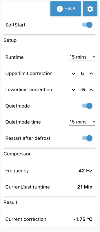

Ik snap even iets niet. Deze instelling zou er toch voor moeten zorgen dat en de operation mode gewijzigd moet worden, en de WP aan/uit gaat? Hij is rond 9 uur onder de 0,3 graden gedoe, en zou verwachten dat hij nu aan gaat. Er gebeurt echter niets...
Afbeeldingslocatie: https://tweakers.net/i/OPgs1NvQTRppEmg_Z8Cfso4NnQQ=/x800/filters:strip_exif()/f/image/UDjTZKjfOphaO9fjpzrGumB5.png?f=fotoalbum_large

Ik zie vandaag ook weer dat 't QM onderdeel van SS niet goed functioneert. Ik heb nu QM level toegevoegd aan m'n Grafana grafieken en heb vanmorgen dit beeld:
Afbeeldingslocatie: https://tweakers.net/i/mazUTwQg-ead_DTtZDOh_1OIG-I=/800x/filters:strip_exif()/f/image/30qFnujgS2KQbNmaqo0fw8yc.png?f=fotoalbum_large
Het laatste QM command in de logging:
10/02 06:51:44 - MQTT Command: SetQuietMode: 0 (SoftStart Quietmode)
Mijn verwachting is dat QM tijdens elke defrost weer op QM=3 gezet wordt en dan na de QM timer (30 minuten in mijn geval) weer naar QM=0 wordt teruggezet.

Ik zie nu dat SS QM blijkbaar niet goed gaat bij defrosts. Ik heb Restart after defrost aan staan.
Afbeeldingslocatie: https://tweakers.net/i/4BUFlcbkEpdZ46XVnwFFqv5jngQ=/232x232/filters:strip_exif()/f/image/ak4Occ7ttaZwEDAvIc4shvMU.png?f=fotoalbum_tileAfbeeldingslocatie: https://tweakers.net/i/253493Vz-SMo8Zm9jSZtzn-s3DE=/232x232/filters:strip_exif()/f/image/QI487vxCGDKUVYMGvbn7iH18.png?f=fotoalbum_tile

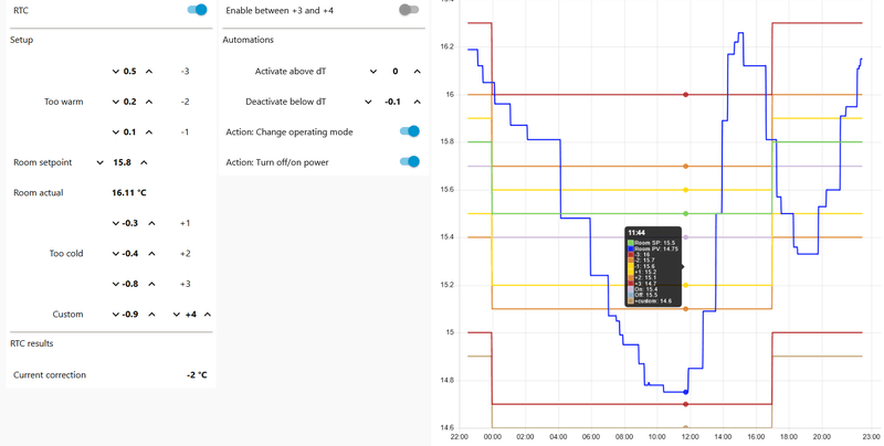

Was afgelopen dagen met (denk ik) hetzelfde probleem bezig. Viel me op dat, sinds ik V22 heb geïnstalleerd, de RTC ON/OFF control niet meer werkt. Ook bij V22.01 lijkt die niet te werken.
Afbeeldingslocatie: https://tweakers.net/i/gUMLLF97TrPNATvECIBbp0WQO40=/800x/filters:strip_exif()/f/image/XN2HlyGjTVoIKzFchF4ggRfL.png?f=fotoalbum_large
Hierbij ook nog een stukje logging vanaf dat ik hem handmatig maar heb aangezet, vond 15,3°C voor de vrijdagavond toch wel wat frisjes.

lampy25 schreef op vrijdag 10 februari 2023 @ 22:37:
24

Maar je setpoint staat op 15,8? :?
Ook al vrij frisjes :P
Wacht, hij had bij 15,4 aan moeten gaan was je verwachting?
Het uitschakelen was wel door RTC gebeurd? Heb je een langere log vanaf moment van uitschakelen?
Moet zeggen dat dit bij mij echt top werkt. Gek hoor.

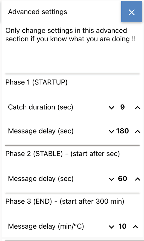

De GUI ziet er nu zo uit:
Afbeeldingslocatie: https://tweakers.net/i/NWKobMhmjytZX-R7jHwBLi6envg=/800x/filters:strip_exif()/f/image/sXNd0pPjnxeeIvBbYKG4n4ur.png?f=fotoalbum_large
Afbeeldingslocatie: https://tweakers.net/i/FIvQFHkvu99BgjqJOiEWd7Jj-54=/full-fit-in/4000x4000/filters:no_upscale():fill(white):strip_exif()/f/image/SWUDV8ntSeQxk1SAxqSSSEc7.png?f=user_large
* de settings in de bovenstaande afbeelding kloppen niet meer met het log er onder.
Settings waren: function duration: 5 min. catch duration: 180s. message delay: 5 min.
1: Start function
>> CATCH fase 180 seconden
2: 180 s later > Stable phase
>> function end 5min
3: 5 min na start > End phase
4: 5 min na end, 1e stap reductie naar 0
Overigens is de laatste stap, reductie naar 0, die werkt nu voor zowel van +3 naar 0 als van -3 naar 0.
To be continued. Nu eerst weer naar de paarden.

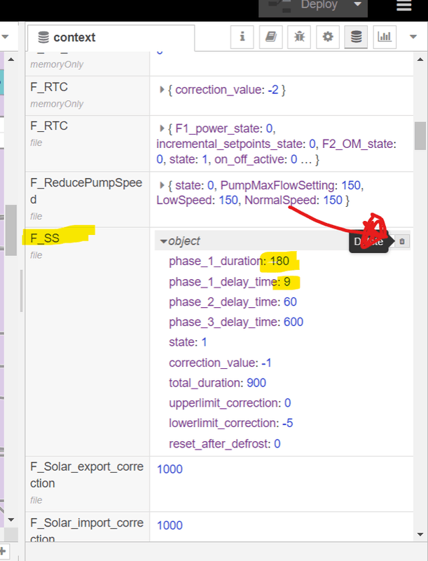

Okay. voor de waaghalzen.
Ik ga nu een update online zetten.
v22.02
Het heeft de softstart functie herschreven, en de interactie met quietmode moet nu weer werken. snel getest hier, en 1x gelijk succes.
Er zijn wat variabelen verdwenen en wat variabelen bij gekomen
Mutaties in Debug flow: [Repair & delete old vars]
// 2023-02-12 (v22.02)
// remove old
if(global.get('compressor_frequency') !=undefined)                              {   global.set('compressor_frequency',undefined);}
if(global.get('F_SS_correction_active') !=undefined)                            {   global.set('F_SS_correction_active',undefined);}
if(global.get('Pump_Flow') !=undefined)                                         {   global.set('Pump_Flow',undefined);}
// move old to new
if(global.get('F_SS_stage2','file') !=undefined)                                {   global.set('F_SS.total_duration', global.get('F_SS_stage2','file'),'file'); global.set('F_SS_stage2',undefined,'file');}
if(global.get('F_SS_stage2_limit','file') !=undefined)                          {   global.set('F_SS.upperlimit_correction', global.get('F_SS_stage2_limit','file'),'file'); global.set('F_SS_stage2_limit',undefined,'file');}
if(global.get('F_SS_reset_after_defrost','file') !=undefined)                   {   global.set('F_SS.reset_after_defrost', global.get('F_SS_reset_after_defrost','file'),'file'); global.set('F_SS_reset_after_defrost',undefined,'file');}
if(global.get('Correction_2_softstart_on_off','file') !=undefined)              {   global.set('F_SS.state', global.get('Correction_2_softstart_on_off','file'),'file'); global.set('Correction_2_softstart_on_off',undefined,'file');}
if(global.get('F_SS_correction') !=undefined)                                   {   global.set('F_SS.correction_value', global.get('F_SS_correction'),'file'); global.set('F_SS_correction',undefined);}
Dit wordt nu in de hele flow toegepast voor F_SS functie
F_SSfile
>> F_SS.total_duration: 3600
>> F_SS.upperlimit_correction: 1
>> F_SS.lowerlimit_correction: -4
>> F_SS.phase_1_duration: 180
>> F_SS.phase_2_delay_time: 60
>> F_SS.phase_3_delay_time: 600
>> F_SS.phase_1_delay_time: 9
>> F_SS.state: 1
>> F_SS.correction_value: 0
>> F_SS.reset_after_defrost: 1
De softstart functie gaat nu na einde van de functie in stapjes terug naar 0.
Ik ga het nu uploaden

Als je NU kopieert, heb ik 2 foutjes er uit gehaald
clickbait is nu weg
versie nummer is geupdate

Top!! Heb 'm na 17:30 gekopieerd; versie 22.02 beta 1. Zie idd dat clickbait weg is, zou je nog kunnen uitleggen wat die zaken onder advanced doen?
Afbeeldingslocatie: https://tweakers.net/i/QU160pUrtVfl8cGqxvl5PZS22jk=/x800/filters:strip_exif()/f/image/RUFnTfKQ8rB9Rp14GP2M4FCF.png?f=fotoalbum_large

He. K zie 2 variabelen omgedraaid.
Phase 1. Delay en duration.
Lijkt er op dat de tekst er voor bij jou andersom staat
  • edterbak
  • Laatst online: 08-10 19:25
Die 3x delay : 9 sec, 60 sec en 10min, is de tijd dat de flow een nieuwe correctie even tegenhoud
Duration 180sec is de lengte van catch fase

Ik heb nu net even wat menu CLOSE buttons, rechts in de hoek geplaatst. Veel intuitiever. Kruisje rechts bovenin is standaard :) Niks functioneels.
Dit is hoe de Advanced tab onder softstart er uit hoort te zien.
Afbeeldingslocatie: https://tweakers.net/i/i4sSusyH-IkUPzw8kcJjst8TwMc=/full-fit-in/4000x4000/filters:no_upscale():fill(white):strip_exif()/f/image/2uRO2f0btuvNu2f67tjz5FGf.png?f=user_large
Ik heb wat blokjes vast gezet in afmeting. Misschien dat het niet vastzetten gehusselde layout kan geven. 8)7
Even proberen maar. Ik ben benieuwd of dit helpt.

Afbeeldingslocatie: https://tweakers.net/i/XDwsF1TDSTlcUlw-sMYpuZIvCdI=/x800/filters:strip_exif()/f/image/K4Bb2t5i8sH0EEUfgWOd2vxs.png?f=fotoalbum_large
@blb4
Of even deze variabele deleten voor dat je de neiuwe flow deployed,
of via softstart>advanced settings, de getallen juist zetten.
softstart settings daarna nalopen en opnieuw invoeren in dash
Ik had het verkeerde getal naar bij start default naar de verkeerde variabele.
Ik kreeg koude voeten. :(

't valt mij ook op dat hij nu steeds korte runs heeft.
Afbeeldingslocatie: https://tweakers.net/i/b6_CEmIdW1nDgVAwaFyL2hopqUs=/800x/filters:strip_exif()/f/image/kJx1mCinK3RjEAnpCWQOX1KX.png?f=fotoalbum_large
blb4 schreef op zondag 12 februari 2023 @ 23:03:
Ik zie wel de reden van die korte run denk ik
Links in je screenshot zie je dat de max temp (upper limit) op 5 C staat. Dit is waar het SP op blijft hangen.
De licht blauwe lijn, Toutlet, die gaat daar bovenuit. Daardoor slaat hij af.
Grens omhoog moet dat oplossen.

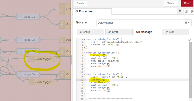

De reden dat e.e.a. bij mij niet werkte, is dat ik elke seconde een nieuwe waarde vanuit mijn P1-sensor krijg. Daardoor gaat het systeem elke seconde de nieuwe setting bijwerken. Dat werkt echter niet, omdat er na een seconde alweer een nieuwe waarde binnenkomt die e.e.a. overschrijft. Oplossing was om deze logica even voor de kWh-trigger te zetten. Deze maakt lompe overgangen (bijv een Quooker) wat minder impactvol mbt smoothening, en zorgt ervoor dat er maar 1x per minuut een nieuwe waarde wordt toegevoegd. Doe ermee wat je wilt. :)
[{"id":"361472fc48df31fc","type":"smooth","z":"966985d68ebb4990","name":"","property":"payload","action":"mean","count":"10","round":"","mult":"single","reduce":false,"x":420,"y":3140,"wires":[["58f4dcb609fc506a"]]},{"id":"8a567c63d4512a01","type":"delay","z":"966985d68ebb4990","name":"","pauseType":"rate","timeout":"5","timeoutUnits":"seconds","rate":"1","nbRateUnits":"1","rateUnits":"minute","randomFirst":"1","randomLast":"5","randomUnits":"seconds","drop":true,"allowrate":false,"outputs":1,"x":240,"y":3140,"wires":[["361472fc48df31fc"]]}]
Verder had ik nog een issue dat er wel een nieuwe DHW_Target_Temp wordt ingesteld, maar somehow (vanwege bovenstaand issue) kwam die niet door op MQTT-zelf, waardoor er verschillende waarden waren in Node-red en op MQTT. Daar zijn meerdere oplossingen voor, maar 1 daarvan is om de node 1 Trigger / minute ook daadwerkelijk 1x per minuut af te laten schieten, ipv 1x per 30 min zoals hij nu ingesteld stond. :P
