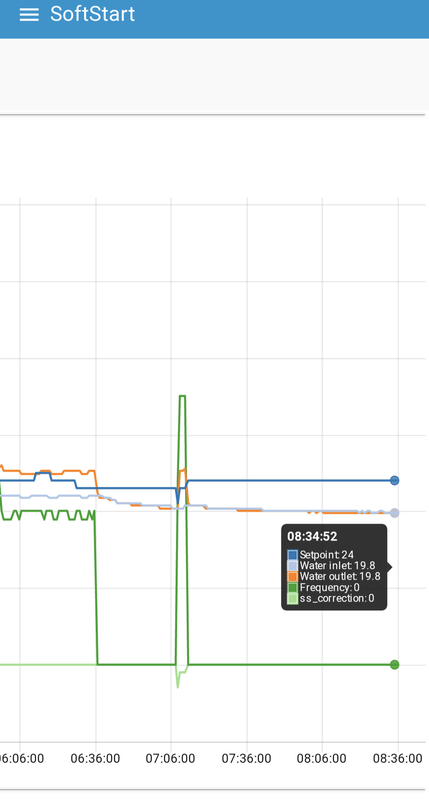

Proef op de som genomen.
Setpoint naar 23 gezet. Bedacht net pas dat dat een goede test zou zijn. En hij heeft netjes RTC on uitgevoerd en WP draait nu. Lijkt hier dus niet mis te gaan.
Niet zo heel veel nuttigs in de logs, maar hij is ook weer netjes uit:
24
25
26
27
Flow version
22.06 Beta 1
14/02 22:34:43 - RTC: Room setpoint changed to: 19.5 °C
14/02 22:34:41 - MQTT Command: SetMaxPumpDuty: 74 (pump speed)
14/02 22:34:41 - Function SoftStart: SoftStart function end
14/02 22:34:41 - Compressor: stopped
14/02 22:34:41 - Function Pump speed: reduced to 74 (5%)
14/02 22:34:34 - MQTT Command: SetHeatpump: 0 (rtc on/off)
14/02 22:34:32 - Function RTC: on/off activated - Turn off power (Room temp: 20.57°C)
14/02 22:34:32 - Function RTC: Correction change: From 5 to -3 °C (Room actual: 20.57 °C)
14/02 22:34:29 - RTC: Room setpoint changed to: 19.5 °C
14/02 22:32:51 - MQTT Command: SetZ1HeatRequestTemperature: 27 (SP Calculation)
14/02 22:32:51 - MQTT Command: SetMaxPumpDuty: 150 (pump speed)
14/02 22:32:51 - Function SoftStart: Correction: 0 > -3 °C - (STARTUP) Freq: 22Hz, SP_Final: 27°C
14/02 22:32:51 - Compressor: running
14/02 22:32:51 - Function Pump speed: restored to: 150 (45%)
14/02 22:29:59 - MQTT Command: SetZ1HeatRequestTemperature: 30 (SP Calculation)
14/02 22:29:43 - RTC: Room setpoint changed to: 23 °C
14/02 22:29:31 - MQTT Command: SetHeatpump: 1 (rtc on/off)
14/02 22:29:29 - Function RTC: on/off - Turn on power (Room temp: 20.6°C)
14/02 22:29:29 - Function RTC: Correction change: From -3 to 5 °C (Room actual: 20.6 °C)
14/02 22:29:26 - RTC: Room setpoint changed to: 23 °C
14/02 21:34:43 - RTC: Room setpoint changed to: 19.5 °C
14/02 21:33:46 - RTC: Room setpoint changed to: 19.5 °C
14/02 18:40:00
Lijkt dus niet onder alle omstandigheden te mislukken. Ik heb er vertrouwen in! :*)

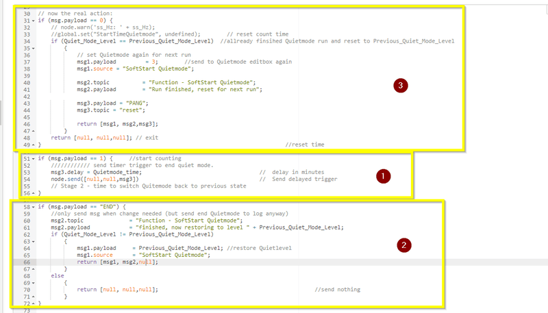

- Dat de voorgaande code in softstart, de 'hou-de-waarde-verandering-even-tegen' functie, dat die nooit gewerkt heeft voor de eerste 180 seconden.
- De code flawed was op 1 gebied binnen softstart.
- De hele setup niet goed ingeregeld was bij vanilla install.
Ik heb aan die laatste nu dus een hoop tijd besteed. Steeds weer een backup restoren. (vanilla setup), vervolgens importeen en kijken welke foutmeldingen er ontstaan. Deze oplossen, en zo stap voor stap steeds verder.
Zo heb ik dus uren doorgebracht. 9x itteraties gehad nu.

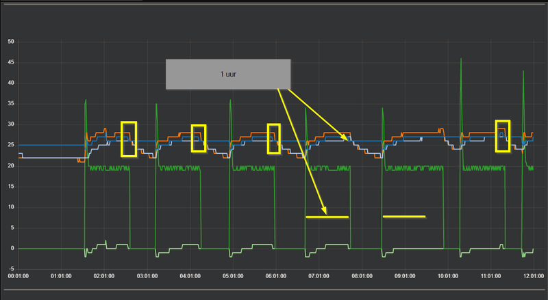

@edterbak heb nog niet de laatste aanpassingen natuurlijk, maar ik heb nog nooit zoveel en zo snel reactie gezien op de softstart:
Afbeeldingslocatie: https://tweakers.net/i/U3Z_tO94W7C_u6KiQUWJOvCCBq0=/x800/filters:strip_exif()/f/image/kJHxkKsy3Fa6X3CqJl6yqfS0.png?f=fotoalbum_large
Beetje volatiel nog, maar lijkt me toch al een hele stap in de goede richting!

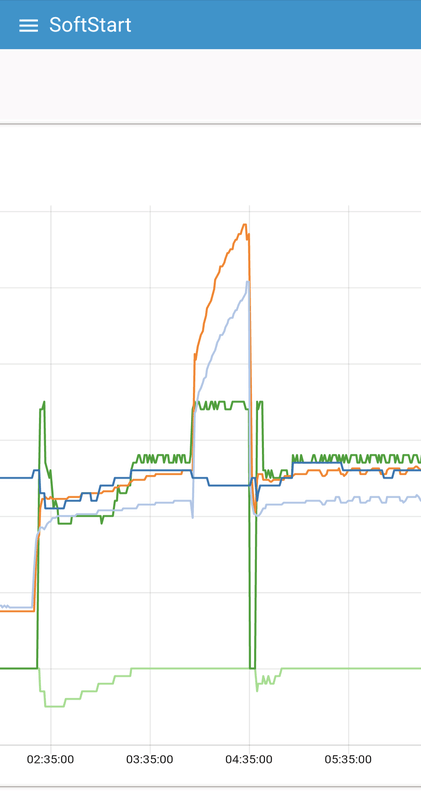

Zie toch af en toe een kort runnetje langs komen...
Zat naar de system check te kijken en daar viel me op dat de softstart time op 900 staat:

Terwijl ik 15 minuten heb ingesteld. Maar dat kan daar natuurlijk los van staan.

900 = 15 x 60
Maar wat is een kort runnetje volgens jou? tijdsduur.
hebben we het over 3 minuten of 15?
  • MikeyMan
  • Laatst online: 06:39
MikeyMan
Vidi, Vici, Veni
edterbak schreef op vrijdag 17 februari 2023 @ 08:34:
900 = 15 x 60
Ah ja logisch :P
Had tussen 0:00 en 1:00 een run van een paar minuten, maar die staat natuurlijk aan de andere kant van het New day streepje.
Zo ff specifieker posten.

Eerst maar het grafiekje dan, gaat toch altijd beter op PC:
Afbeeldingslocatie: https://tweakers.net/i/fBqr37Gj915FcSM8M5gIp4Es-KI=/800x/filters:strip_exif()/f/image/ifK54J0zTjk73Sm3VDCn5kLO.png?f=fotoalbum_large
Hier zie je duidelijk een korte run van 3,5 minuut.

  • edterbak
  • Laatst online: 08-10 19:25
@MikeyMan
Op zich ziet de start er nu goed uit.
ik moet alleen nog uitzoeken om zeker te weten of het UITvallen van de compressor nu een gevolg is van de functie, of een resultaat van het setpoint verandering.
Afbeeldingslocatie: https://tweakers.net/i/PjrreGVTZAUVkpMF_8go5z-szA0=/800x/filters:strip_exif()/f/image/RX6eSWxHqJAtuPZ85UB0VKEk.png?f=fotoalbum_large
Je ziet ook dat de startfase, de eerste 160 seconden, wat meer aanpassingen verwerkt. Die zijn kennelijk nodig.
[ Voor 9% gewijzigd door edterbak op 17-02-2023 12:08 ]

@Balans als de temperatuur bereikt wordt is dat niet direct pendelen. Maar misschien zou je nog wat kunnen spelen met de heat delta ook?
Vanmorgen toch weer een runnetje van 3 minuten met de aangepaste settings:
Afbeeldingslocatie: https://tweakers.net/i/Wx9ICwoD_vDDHBPQX9GcdeKYKnQ=/x800/filters:strip_exif()/f/image/yC3gwhyu7qyTfYWdDiCdbg0k.png?f=fotoalbum_large
  • fietsensloper
  • Registratie: Oktober 2022
  • Laatst online: 21-11-2025
@MikeyMan ik heb dat hier ook gehad vanmorgen op versie 22.00

Ik heb nu de volgende zaken in GUI staan.
Fase 1:
Catch duration (sec)
Message delay (sec)
Max temp difference (°C)
[Catch duration]: is uiteraard de duur van deze fase.
Sommige pompen hebben langer nodig om de hoge T aanvoer op te vangen.
[Message delay]:
de logica regels zijn;
Als de nieuwe correctie lager/gelijk is dan de huidige > direct correctie uitsturen.
Als de nieuwe correctie hoger is dan de huidige > timer starten. Als de time elapsed gelijk/hoger is dan de [Message delay], dan de nieuwe correctie doorgeven.
[Max temp difference]:
Het maximale verschil tussen Setpoint en Toutlet (Ta). (Oranje - Donkerblauw)
Het vermoeden is dat sommige pompen toch te laat een verandering uitsturen via mqtt, zodat intern de temperatuur limieten overschreden worden, waardoor de compressor toch weer uit gaat. Meer richting 0, milder ingrijpen. Hoe meer onder 0, hoe agressiever de correctie mag worden, en hoe sneller de compressor naar beneden zal gaan. (met risico op compressor uitval)
Afbeeldingslocatie: https://tweakers.net/i/i4soMWAPHeGsh442_ZbQE8-MetI=/full-fit-in/4000x4000/filters:no_upscale():fill(white):strip_exif()/f/image/YIaZwiyAjdoYLsXiiqRpm75X.png?f=user_large

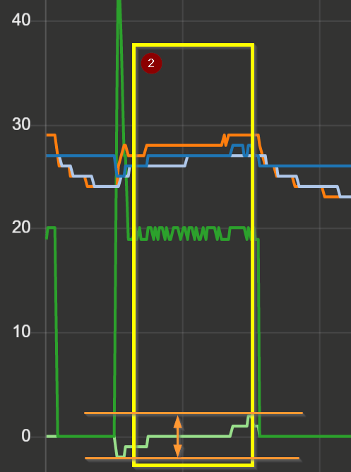

Fase 2:
Message delay
Upperlimit correction
Lowerlimit correction
[Message delay]:
[Upperlimit correction] & [Lowerlimit correction]:
De grenzen waarbinnen de correctie moet blijven.
Afbeeldingslocatie: https://tweakers.net/i/eORC1Sx3JsdJSd321nGINwVk0D0=/full-fit-in/4000x4000/filters:no_upscale():fill(white):strip_exif()/f/image/IFNjz2WfaIpHtJ7AOKSyNBBT.png?f=user_large
Fase 3:
Message delay (min/°C)
[Message delay]:
Dit is de snelheid waarmee de correctie afgebouwd moet worden. Iedere x minuten, 1 graad richting 0. Dit werkt voor zowel boven 0 als onder 0 correcties gelijkwaardig

Afbeeldingslocatie: https://tweakers.net/i/AC87wwC-_6gY8dTsUuemcFyhdd0=/full-fit-in/4000x4000/filters:no_upscale():fill(white):strip_exif()/f/image/C4yS5h9H230xoTpqj9CNVKld.png?f=user_large

ik ga zo een upload doen, nog even wat tekst bijwerken.
ik heb het wel aardig in het snotje zo denk ik... :)
Afbeeldingslocatie: https://tweakers.net/i/c2sQ2er9u0bjUeuAyT7CaCRfNjs=/800x/filters:strip_exif()/f/image/V8P8lKmFjz06o6GavD5AK80P.png?f=fotoalbum_large

Vraag @Maarten69
Ik ben nu bezig met de softstart functie QuietMode. Hij is nu wat eenvoudiger.
Er komen nu 3 soorten berichten binnen.
msg.payload = 1: De compressor is aan. Deze komt 1x bij aan gaan.
msg.payload = 0: De compressor is uit. Deze komt 1x bij uit gaan.
msg.payload = "END". Dit is als de timer van X minuten afloopt. Deze komt ook 1x.
Payload END en payload 1 werken prima. Bij het aanzetten van de softstart functie, staat default quietmode op 3. Bij END, gaat hij terug naar 0.
Nu moet het laatste scenario nog afgemaakt worden. Als de compressor uit gaat (msg.payload = 0).
Wat is dan de bedoeling in woorden? :)
Afbeeldingslocatie: https://tweakers.net/i/UQKCuijQzHUgbxEmxhFbz3eLfXM=/800x/filters:strip_exif()/f/image/5qg6mxJcyPAdseW69tRmLdTu.png?f=fotoalbum_large
Als dit laatste stukje ook goed werkt, upload ik een nieuwe versie. :)
[ Voor 4% gewijzigd door edterbak op 19-02-2023 14:01 ]

@Maarten69
Is de zelfde actie nodig als bij regel 58, msg.payload END?
  • Maarten69
  • Registratie: Augustus 2022
Bij END zou de oorspronkelijke Quietmode terug ingesteld moeten worden (normaal 0).
Bij 0 (Hz) moet Quietmode weer actief gezet worden (3 of andere instelling) dus klaargezet voor de volgende run.
8680 Wp, Panasonic Mono-bloc J-Generation WH-MDC07J3E5 1-fase 7kW. Heishamon v3.2.3 , NRflow *custom* , Home Assistant + " kamaradclimber / heishamon-homeassistant", Kaifa MA105 + Shelly PRo 3EM (120A), 3x Marstek 5,12kW v151, lilygo-modbus-485 HA
  • edterbak
Maarten69 schreef op zondag 19 februari 2023 @ 22:37:
Dus, vrij vertaald, payload 0 en payload END hebben de zelfde actie?
Bij uitvoeren van END gaat het al juist. Het zelfde bij END moet dan ook bij payload 0 gedaan worden?
[ Voor 11% gewijzigd door edterbak op 19-02-2023 23:08 ]

Heb hem nu staan, met deze settings:
Afbeeldingslocatie: https://tweakers.net/i/RpYkw7ajDiJzChR3j_kPOWjrCLk=/full-fit-in/4000x4000/filters:no_upscale():fill(white):strip_exif()/f/image/OZAznlqxCyASxw3RjoRn8pMy.png?f=user_large
Er zit verschil tussen 'max temp difference' en 'lowerlimit correction'?
[ Voor 14% gewijzigd door MikeyMan op 20-02-2023 09:16 ]

Fase 1: Max temp difference
Fase 2: Upper/lower limit
Max temp difference is verschil tussen Ta en SP. Dat is dus afhankelijk van Ta.
Uppler/lower limit is een min max waarde t.o.v. de start setpoint. De SS-functie mag dan niet meer dan -x C er onder, of +Y graden er boven.
Die laatste, +Y graden er boven, komt overeen met de softstart functie.
als alles werkt, ga ik de documentatie af maken.

@edterbak hij start net een run... Spannend! :)
  • edterbak
hahaha
max temp difference -5
Dude... dat gaat niet werken.
Zet maar op -1
(Voor mij makkelijk praten natuurlijk. Ik weet exact wat die doet 8) )

  • edterbak
Met -5 valt ie uit. Garandeer ik je.
Zet hem maar op -1, die max temp difference, en als die goed / stabiel werkt pas verder kijken.
