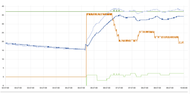

edterbak schreef op maandag 20 februari 2023 @ 09:25:
Met -5 valt ie uit. Garandeer ik je.
Zet hem maar op -1, die max temp difference, en als die goed / stabiel werkt pas verder kijken.
Wilde hem niet tijdens het starten aanpassen. Maar het valt me mee :)
Afbeeldingslocatie: https://tweakers.net/i/s8AQyOfEM44DetuS2mP_4Ck6O6o=/800x/filters:strip_exif()/f/image/4GwbDUGRFl2GRpDgDYO9DPhr.png?f=fotoalbum_large

Mwoa, valt mee inderdaad. Had verwacht dat ie zou trippen.
Maar die max temp difference gaat tussen Ta en SP. Dit ALLEEN voor tijdens de eerste fase, die 160 seconden.
-2 zou theoretisch moeten werken. Maar het kan best zijn dat af en toe de temperatuur intern te snel stijgt, dat niet optijd doorgeeft aan heishamon > NodeRed, waardoor de flow te laat ingrijpt. Dan grijpt de panasonic zelf al in op basis van de interne temperaturen, en valt ie dus uit.

edterbak schreef op maandag 20 februari 2023 @ 09:31:
Ja, ik zie nu wel dat ie vrij snel van -5 naar -2 gaat. Dat was voorheen trager lijkt het. Maar dat kan ook die message delay zijn. Zie in de historie ook geen uitval meer.
Lijkt er wel op dat m'n T-Cap nu weer wat tegenwerkt. Hij lijkt langzamer terug te moduleren dan voorheen.
Maargoed, eerst deze run maar even afwachten, tis nu een beetje alsof je naar groeiend gras zit te kijken.

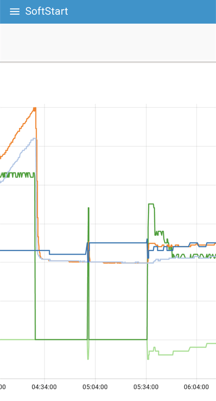

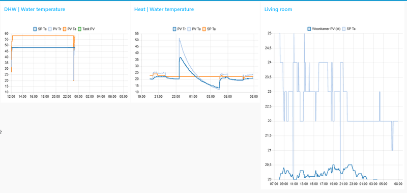

Hij loopt hier volgens mij ook mooi, eerste run....
Afbeeldingslocatie: https://tweakers.net/i/lcI-A8lfwGgC8HwIxQU4dsEK9-g=/800x/filters:strip_exif()/f/image/7aK138QRXZOFGGjqpqXbaA8X.png?f=fotoalbum_large
Ik zie dat de tooltips niet helemaal kloppen, de teksten staan niet bij de juiste functies in 't advanced menu.
De waarden zijn trouwens niet door mij aangepast, ze staan niet op de default (uit de tooltips) vandaar die -5 denk ik ook van @MikeyMan, die heb ik ook.

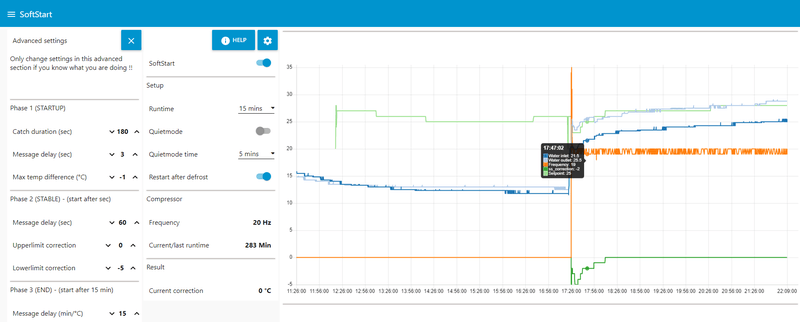

Hier twee runs op rij. Eerste van voor de update, laatste van erna.
Afbeeldingslocatie: https://tweakers.net/i/XwFsAxppZ4P-L3rSvlu3zUaOulY=/800x/filters:strip_exif()/f/image/UrDAyih33qVTb2iDrSCgIaFD.png?f=fotoalbum_large
Eerste run lijkt op het oog netter. Maar heb dus geen settings aangepast :?

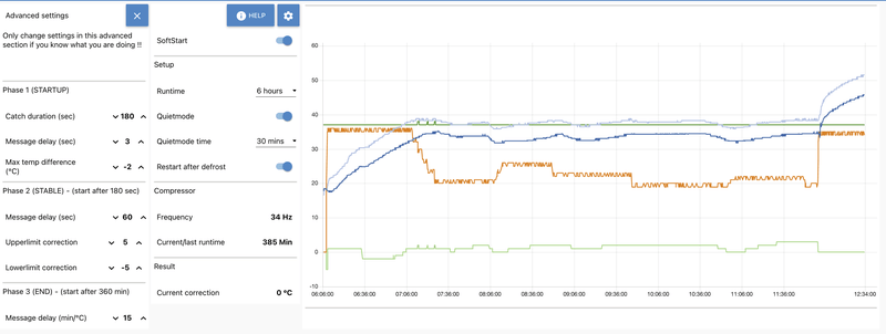

Settings aangepast, ziet er nu inderdaad beter uit:
Afbeeldingslocatie: https://tweakers.net/i/4Jt0G4m0sZ41NhDRi8nDRIeMyqc=/800x/filters:strip_exif()/f/image/tcxlGMOQVZ7oZp3a3shi19H6.png?f=fotoalbum_large

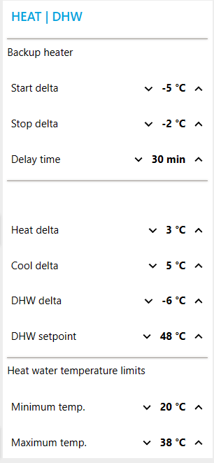

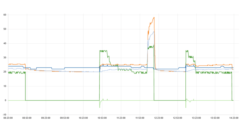

Nee, 't klop toch. De verwarring is dat de (default) waarden totaal niet in 't bereik zaten en daardoor suggereerde verkeerd te staan. Ik heb de waarden nu aangepast:
Afbeeldingslocatie: https://tweakers.net/i/-obpDDcHmerM6f7kAeUy1mzPN80=/800x/filters:strip_exif()/f/image/5PKQUZ2rV8IBfUOXjKA4Wglh.png?f=fotoalbum_large
P.S. Ik heb via de NR scheduler om 12:00u geschakeld naar Heat_DHW. Mooi om te zien dat de compressor dan gewoon blijft doordraaien, ik dacht dat hij wel ff uit zou gaan.
Ik schakel om 14:00u weer naar Heat (only) en ik heb om 13:15u een forced sterilization gepland staan. Is dat een goede strategie?

Als je dan toch bezig bent, check dan ook gelijk even of die setting wel in acht wordt genomen?
Want hij begon bij mij met de correctie: -5 en pas later (2 a 3 minuten) maakte hij er -2 van.
Afbeeldingslocatie: https://tweakers.net/i/KyRapMgoCEYhxDartRED8gkXR_o=/x800/filters:strip_exif()/f/image/vIuSiBzCc7ZK4vV6eXTT2NUj.png?f=fotoalbum_large
De run is net begonnen, zodra hij een uurtje heeft gelopen zal ik een screenshot van de grafiek toevoegen
  • edterbak
  • Laatst online: 05-09 21:53
xtr3me schreef op maandag 20 februari 2023 @ 16:50:

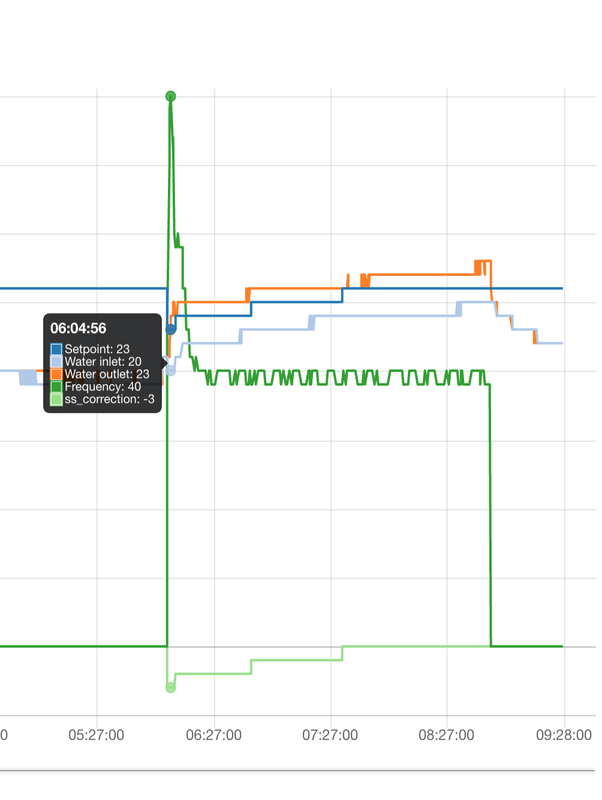

Op basis van je screenshot:
-5 is de start correctie. (niet in te stellen via GUI) Deze wordt altijd als basis gebruik bij de softstart in fase 1, de eerste 180 seconden (GUI variabele)
Die -5 blijft van kracht, zolang de Ta niet meer dan 2C hoger is dan SP. (max temp diff -2 in je screenshot)
Dus het kan best zo zijn dat die -5 nog prima kan, zolang Ta nog niet te hoog is. Dat kun je in de grafiek terug zien.
>> Ik hoop dus dat je dat kunt bevestigen. <<
Bij de start van fase 2, (na 180 sec.) start een andere regel. Fase 2 is ook gebonden aan de upper / lower limit.

  • xtr3me
Ik kan het begin van de run niet meer terug zien in nodered, maar hierbij screenshots uit grafana:
Afbeeldingslocatie: https://tweakers.net/i/lT1eVTWAninxFKcr8SU8cmFiQ_Y=/800x/filters:strip_exif()/f/image/ccBwgLALC0gR5kAhUtoYcf3j.png?f=fotoalbum_large
Afbeeldingslocatie: https://tweakers.net/i/JI1_7WAZzlVzeG_ySBtTRITXFP8=/800x/filters:strip_exif()/f/image/FrGueM7GvfNwELCSs33eom2r.png?f=fotoalbum_large
Afbeeldingslocatie: https://tweakers.net/i/UPIkTWWaLVs8f6U12C1-aBO8uaA=/800x/filters:strip_exif()/f/image/rTg1dpy1LIwOjxgQHI0fCFdj.png?f=fotoalbum_large
Ik weet nu niet goed wat ik moet bevestigen, dus ik hoop dat je het uit deze screenshots kan halen.
En anders probeer ik morgen weer een run te draaien en die te capturen voor je. (ik heb namelijk zelden meegemaakt dat de Wp uit zichzelf een run stopt)
  • edterbak
Je hebt het bevestigd.
Ik zie dat je water erg koud is bij start. 12 a 13 graden.
SP ging van 25 -5 naar 20.
Dus er was veel ruimte voor de softstart op-5 te kunnen blijven staan.
Geen problemen dus.

Afbeeldingslocatie: https://tweakers.net/i/J3HrMHEuO513hy_eZuQAAEZ3zL8=/x800/filters:strip_exif()/f/image/w5oadDySFQQNm5vSq1sCBvo2.png?f=fotoalbum_large
Vannacht nog een kort runnetje. Lower limit naar -4 gezet.
  • edterbak
MikeyMan schreef op dinsdag 21 februari 2023 @ 07:06:
Max temp difference op -1 zetten en delay op 0 in fase 1

Afbeeldingslocatie: https://tweakers.net/i/ort77wdtUSj78wPL7vxS3rjzuqc=/800x/filters:strip_exif()/f/image/yvK8ucfSfUc5r2lG99WibmU5.png?f=fotoalbum_large
Ik heb al 3 dagen geen korte run meer gehad van 3 minuten of minder.
Ik denk dat het idee nu goed werkt.
Als meer mensen dit bevestigen en we kunnen de huidige werking als goed bestempellen, dan zal ik de HELP gaan aanpassen zodat het duidelijk wordt wat de bedoeling is.
[edit] in de grafiek start om 14h de dhw run. Wat je ziet klopt dus.

Hier ook geen korte runs meer gehad, maar moet nog even een nachtje afwachten denk ik.
De strakke daling in frequentie die jij hebt, heb ik overigens al een tijdje niet meer gezien:
Afbeeldingslocatie: https://tweakers.net/i/bSAYQBMJEGB8BIpI3A9N_N3lNdE=/800x/filters:strip_exif()/f/image/geHLquTJ2moxzDfQV4tXYDRk.png?f=fotoalbum_large

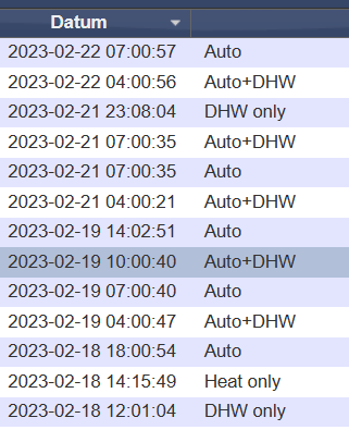

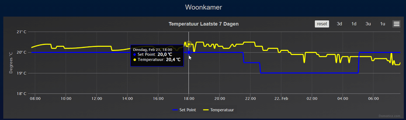

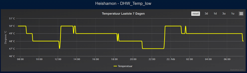

Ehh... Vreemde zaken gebeurd vannacht.
Room setpoint wijzig vanuit de thermostaat is niet opgepakt vanmorgen. Zie in domoticz dat het setpoint netjes van 19 naar 20 gegaan is, maar de flow blijft op 19 staan. Handmatig verhogen werkt niet.
In de softstart grafiek lijkt het alsof er geen DHW run geweest is. Maar uit de temperatuur in domoticz blijkt dat die netjes om 4:00 is uitgevoerd. Het lijkt uit de logs ook dat de operation mode wel is omgezet. Zou ie het ineens elektrisch gedaan hebben? :?
Zal zo achter de pc eens bewijsmateriaal verzamelen en herstarten.
Edit: nee elektrisch kan ook niet, want dan zou de Ta ook oplopen. En dat zie ik niet :?
[ Voor 17% gewijzigd door MikeyMan op 22-02-2023 07:19 ]
  • MikeyMan
  • Laatst online: 15:59
MikeyMan
Vidi, Vici, Veni
Plaatjes bij het praatje:
RTC: Ik heb gisteren de scheduler van 19,5 in de nacht naar 19,0 gezet. Dat zie je ook terug. Om 4:00 zou deze terug moeten gaan naar 20.
Afbeeldingslocatie: https://tweakers.net/i/0XJunUMzlLNjmKt1sewGB_1Xf68=/800x/filters:strip_exif()/f/image/BSgcfFUaHYlqF5yPIWVoF7D6.png?f=fotoalbum_large
Het nieuwe setpoint is ook verstuurd:
Afbeeldingslocatie: https://tweakers.net/i/jbpm7l5dZfA2HsH00diLE7AxJAc=/800x/filters:strip_exif()/f/image/owMPWJqIbY8Sf7owlKGaZXEE.png?f=fotoalbum_large

Viel me ook op dat de temperatuur grafiek voor DHW ophoudt.
Afbeeldingslocatie: https://tweakers.net/i/bVSoqWL-lktsYOjh4cLlUgq5oE8=/800x/filters:strip_exif()/f/image/cFQsS46G1GIBXcLd3xsN3h7q.png?f=fotoalbum_large
ff full reboot maar, ik lig los...
[ Voor 119% gewijzigd door MikeyMan op 22-02-2023 07:58 ]

Nog verder naar de DHW gekeken... Lijkt erop dat ie eerder de run gedaan heeft:
Afbeeldingslocatie: https://tweakers.net/i/dnDkj7M5y8EucZIaEMAzNWeG4pA=/800x/filters:strip_exif()/f/image/nQ3BoVuZawSEAUzCtxJFc6xa.png?f=fotoalbum_large
Zie tot 21 feb netjes elke nacht een DHW run om 4:00 als ik de scheduler heb ingesteld om DHW bij te schakelen.
Echter; gisteren om 12:00 een DHW run gehad, en 'savonds om 23:20 weer.
Gek genoeg lijkt er rond 4:00 wel iets te gebeuren, maar niet een volledige run...?

Schakelen van Heat only naar DHW+HEAT levert altijd een DHW run op tot setpoint.
De modi:
Afbeeldingslocatie: https://tweakers.net/i/SGedkSvxlw9fUXcFl7aXbZaf_iQ=/full-fit-in/4000x4000/filters:no_upscale():fill(white):strip_exif()/f/image/Vjm8jiYi3LiHqCqeYlOZC0A1.png?f=user_large
en settings:
Afbeeldingslocatie: https://tweakers.net/i/bM6e3DMWmd4PEeqOyp4eWnSgHtQ=/full-fit-in/4000x4000/filters:no_upscale():fill(white):strip_exif()/f/image/m3meJrIXTwgZepkjf7UwWIi3.png?f=user_large
[ Voor 25% gewijzigd door MikeyMan op 22-02-2023 09:42 ]

De log regels die te maken hebben met modus gefilterd:
22/02 08:07:18 - Function RTC: Operation mode to Auto(Heat)
22/02 07:00:49 - MQTT Command: SetOperationMode: 2 (unknown)
22/02 07:00:49 - Scheduler - Operation Mode: 2
22/02 06:42:30 - Function RTC: Operation mode to Auto(Heat)+DHW
22/02 04:00:52 - MQTT Command: SetOperationMode: 6 (scheduler)
22/02 04:00:52 - Scheduler - Operation Mode: 6
21/02 23:08:03 - MQTT Command: SetOperationMode: 3 (rtc on/off)
21/02 23:08:03 - Function RTC: on/off activated - Operating mode from Auto(Heat)+DHW to DHW only
  • edterbak
De Operating mode was voor 23h08 Auto(Heat)+DHW. Dus een DHW run mag hij doen van je.
door de RTC functie naar DHW only, Dan forceer je eigenlijk een DHW run.
als je dit niet wilt, moet je de start Operating mode niet Auto+DHW zetten, maar op heat only.
  • MikeyMan

Mee eens, maar hij had dan ook niet op AUTO+DHW mogen staan...
Afbeeldingslocatie: https://tweakers.net/i/CZAICI6Ki8KifSfBDf2Y6v1lMtM=/800x/filters:strip_exif()/f/image/nLUfQDnePazwRMFgqyBXJAYS.png?f=fotoalbum_large
Kan alleen niet ver genoeg terug in de logs om te zien waar die vandaan kwam.
gisterochtend om 07:00 gebeurt iets geks... Twee mode settings tegelijk?
[ Voor 12% gewijzigd door MikeyMan op 22-02-2023 10:02 ]

De run van vandaag ziet er tot nu toe heel goed uit, hij is 2 x netjes afgedaald naar 20 Hz. Dat hij om 08:00u optoerde komt omdat er om 08:00u wat naregeling open gaat. Ik kijk 't vandaag de hele dag ff aan en zal als 't zo blijft 't item sluiten op Github met een solved in v22.08?
Afbeeldingslocatie: https://tweakers.net/i/eAGCtMiTdt_AF8l9yd27Su2RMYs=/800x/filters:strip_exif()/f/image/XgMN10SnaGqHSdAJtnH0aqtO.png?f=fotoalbum_large
[ Voor 7% gewijzigd door blb4 op 22-02-2023 10:33 ]

Ja, is goed.
Goed te lezen dat softstart lijkt te werken nu :)
Nu nog even focus op quietmode aanhangsel hiervan.

@blb4 hij blijft nog wel redelijk lang op 35 hz hangen ;)

  • MikeyMan
MikeyMan
Vidi, Vici, Veni
Hier vanmiddag een relatief normale run gehad. Toerental daalt vrij vlot onder de 35 hz. Valt me wel op dat ie vrij snel in de +correctie gaat. Dat voelt een beetje onlogisch als ie eigenlijk nog wel een beetje lager zou mogen.
Afbeeldingslocatie: https://tweakers.net/i/Jder1x867rLlVXS7jFFP6qU4W_A=/full-fit-in/4000x4000/filters:no_upscale():fill(white):strip_exif()/f/image/kSpuP2GPPp08DB5aQUxVPaUf.png?f=user_large
Dit is met 10s delay.
Ga nu een dagje draaien op 5s delay.
  • edterbak
@MikeyMan
Kun je eens een vergelijkbare run doen, maar dan met softstart uit?
Ik ben benieuwd naar het verschil, wat hebben we nu gewonnen met deze functie.
Ik snap je gevoel wel, dat die +correcties vreemd voelen.
Maar je ziet in de grafiek duidelijk dat ze wel nodig zijn. Als SP te laag is valt ie uit. en da wilde gij ook nie :)

  • gerard053
  • Laatst online: 02-09 21:05
blb4 schreef op woensdag 22 februari 2023 @ 16:19:
Ja. Die blijft de hele tijd op 3 staan zie ik nu. Ik heb 'm nu in settings zelf maar ff op 0 gezet.
Allereerst aan de ontwikkelaars en testers de complimenten voor deze geweldige functionaliteit. Het setpoint geleidelijk verhogen was precies wat ik zocht. Vandaag gezien dat dit werkt met de default instellingen. Wilde ook zien hoe QM werkte. Had verwacht dat met de parameters Runtime en Quietmode time de QM initieel werkzaam zou zijn en vervolgens weer uit zou gaan. Dit zie ik niet gebeuren; ook maar handmatig QM uitgezet.
Verder had ik als noob een aanloop probleempje: ik kwam van vaste Ta in de Pana en had dus ook de NR WAR settings overgeslagen. Ik miste het setpoint in de grafiek. Na het invullen van WAR settings zag ik Soft Start netjes zijn werk doen.
Afbeeldingslocatie: https://tweakers.net/i/mzXPT-yhSiWTeULc8btpKu7svBo=/800x/filters:strip_exif()/f/image/T9EH8FXmIEcCpp2YFyHU7OCV.png?f=fotoalbum_large
WH-MDC05J3E5 & Heishamon/NR, 8000Wp, SWW Auer Edel Air 200L
  • edterbak
gerard053 schreef op woensdag 22 februari 2023 @ 22:14:
Hoi, welkom ook hier.
Vraagje. Je aanloop probleempje, binnen hoeveel tijd na starten heb je de war settings ingevuld?
  • gerard053
edterbak schreef op woensdag 22 februari 2023 @ 22:18:
Eerst WAR setting ingevuld en ook QM aangezet (rond 12.00 uur). In de grafiek zie je het setpoint nu berekend worden. Tegen 17.30 uur de pomp aangezet met deze settings.
  • edterbak
gerard053 schreef op woensdag 22 februari 2023 @ 22:41:
Dus pas na ca 50 minuten kwam er een waarde binnen voor setpoint .
Ik denk dat ik wel snap hoe dat komt. Ik zal kijken of ik dat wat kan versnellen voor de eerste x gebruikers.
Technisch, de oorzaak is denk ik dat sommige functies wat variabelen opvragen.
Als er 1 niet gevonden word, dan zet hij die variabelen en stopt hij gelijk de functie. X minuten later probeert hij het nog een keer en dan komt hij de volgende onbekende variabelen tegen en doet het zelfde. Iedere keer 1 stapje verder.
Einde van de functie word pas een resultaat gegeven dat ook nodig is om het sp te bepalen.
Het komt uiteindelijk wel goed. Maar niet voordat gebruikers denken .. dit is Kut, het werkt niet :)

  • wasgezellig
edterbak schreef op woensdag 22 februari 2023 @ 18:07:
@MikeyMan
Bij mij draait de SoftStart met 22.08 erg mooi nu. Ik heb sinds 22.08 geen start/stops meer gehad. Echter ben ik wel zo stout geweest om meteen een kleine aanpassing te maken :$. Ik heb namelijk de startwaarde van fase 1 aangepast van -5 naar -3. Dit omdat die -5 correctie in mijn situatie eigenlijk alleen maar voor start/stops kan zorgen. Met -3 heb ik namelijk nog steeds mooie korte spikes aan het begin zonder dat er meteen flink gecorrigeerd wordt. Nu begint hij mooi op -3 en bouwt daarna met 1 (of soms 2) graden op i.p.v. meteen een grote eerste correctie.
Maar complimenten @edterbak, echt een hele grote stap gezet met deze laatste versies sinds 22.00! Vooral de advanced tab ben ik super blij mee. Dat geeft net wat extra ruimte om de SoftStart te finetunen voor ieders situatie _/-\o_ .
@edterbak QuitMode in SoftStart gebruik ik persoonlijk niet.
Edit: ter aanvulling, zo zien de meeste starts er bij mij nu uit (Dit was overigens de eerste run na in de nacht uit gestaan te hebben):
Afbeeldingslocatie: https://tweakers.net/i/MYU5FI4i_a1sKXUg2JOcp2FgSnM=/x800/filters:strip_exif()/f/image/aHTnsLh6jEybKXdIzo46yKSb.png?f=fotoalbum_large
[ Voor 18% gewijzigd door wasgezellig op 23-02-2023 09:29 ]

@edterbak Zie hier de run van vanmorgen met 5s delay:
Afbeeldingslocatie: https://tweakers.net/i/0gemKw5j5iYImAoXydZetBmn3oE=/800x/filters:strip_exif()/f/image/DRaFcNuljZ9ef9dwd2qj5KRG.png?f=fotoalbum_large
De dip tijdens de DHW run is ook wat apart :?
Minder vlot naar beneden dan bij @wasgezellig nog. Zal even de volgende run afwachten en dan softstart uitzetten.
[ Voor 4% gewijzigd door MikeyMan op 23-02-2023 09:49 ]

Wat ik overigens bij jou zie gebeuren is wat bij mij ook gebeurde. Dus na de start ver naar beneden corrigeren, waardoor de functie heel snel (naar mijn idee wat extreem) naar boven moet gaan corrigeren, waardoor de pomp juist niet gaat aftoeren. Vandaar dat ik die startwaarde heb aangepast naar -3 i.p.v. -5.
Wellicht zou dit ook iets kunnen zijn om te testen voor jou. Wat denk jij @edterbak?

  • edterbak
wasgezellig schreef op donderdag 23 februari 2023 @ 09:25:
Stoutert.
Op zich is dat niet nodig om die -5 aan te passen.
De logica die altijd blijft, is dat de [max temp difference] van -1 altijd geld.
Je ziet in je grafiek dat de Ta ~20 graden was voor SS start. Het setpoint was 26C. zo lijkt (zie geen schaal)
IN dat geval zou dus 26 - 5 een Eerste start setpoint opleveren van 21C.
Dat is nog steeds hoger dan die 20C die je Ta is.
Zodra Ta oploopt, zal SP meeschuiven met -1 graden er onder. :)
Ik denk dat het geen verschil oplevert, -5 vs -3. Bij mij heb ik sinds deze aanpassingen, de laatste versie een week ofzo, geen korte runs meer gehad..
Ik zou het pas aanpassen (of er wat voor maken), als je ook daadwerkelijk een uitval hebt gehad. Dan praten we verder :)
[ Voor 3% gewijzigd door edterbak op 23-02-2023 12:44 ]
