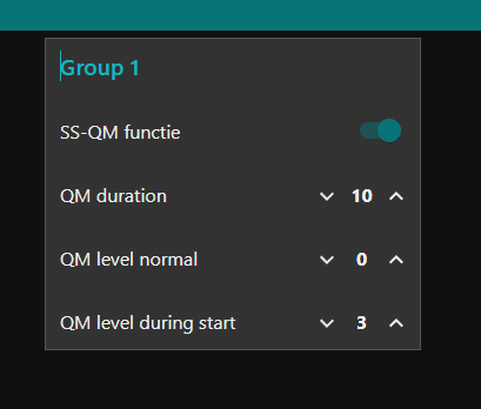

edterbak schreef op donderdag 23 februari 2023 @ 08:20:
@Maarten69
Vraag over de softstart QuietMode functie.
Je hebt nu de functie geïnverteerd. Als de compressor uit staat, QM3. Als de compressor aan gaat, QM3, Als de compressor [QuietModeTime] min aan staat, QM0.
Wat was was de reden dat je dit zo doet. Waarom was QM3 aan zetten als compressor aan gaat, niet voldoende voor je?
Als je nu de functie opnieuw zou maken, zou je de zelfde keuze maken?
Groet.
Omdat dat te laat is. Als je met QM 0 wacht tot start vliegt de freq al naar hogere regionen.
Ik zet bij einde run dus de QM klaar op 3.
Pas aan waar nodig hoor. Ik weet het niet meer 100% zeker.
Sorry dat ik tijdje afwezig ben, heb het erg druk momenteel.
Ik lees wel dagelijks mee om bij te blijven, maar ik zie dat het prima gaat zonder mij ;)

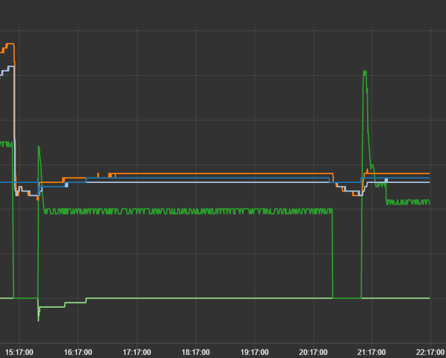

Draai nu de middag zonder softstart. Krijg dan wel weer wat kortere runnetjes.
Heb de softstart net uit gezet toen er een run startte rond 14:30 :+
Afbeeldingslocatie: https://tweakers.net/i/6vOyKzzBrqwMXFrKmFUrG7AdUyo=/800x/filters:strip_exif()/f/image/jNqX6VnPDbfBUMBjJpDHbrh6.png?f=fotoalbum_large
Lijkt aan te geven dat het gedrag in ieder geval minder volatiel is met softstart aan.
[ Voor 8% gewijzigd door MikeyMan op 23-02-2023 16:04 ]
  • edterbak
  • Laatst online: 08-10 19:25
Okay thanks voor het testen @MikeyMan
Ik ga dat plaatje ook jatten als je niet erg vind, om aan te geven wat het verschil kan zijn.

Maarten69 schreef op donderdag 23 februari 2023 @ 15:59:
Okay. En dan het daarna weer terug regelen met QM 3, dat gebeurt eigenlijk slecht begrijp ik. Correct?
Nee hoor. Als niet nodig is, dan gooi ik het niet om.

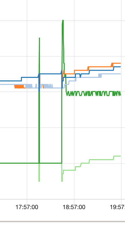

  • MikeyMan
MikeyMan
Vidi, Vici, Veni
Laatste run toch ook niet onaardig:
Afbeeldingslocatie: https://tweakers.net/i/ZDDo61ktd7tWwC0VPDgUhQfxaEk=/800x/filters:strip_exif()/f/image/0NIvip309RhPHXlFqIXFdJz5.png?f=fotoalbum_large
Maar het is gewoon wat volatieler. Als die kortere run langer was gebleven, door softstart, had ie wellicht direct over gegaan in de tweede run.
Vreemde is wel dat ie korter op hoger toerental blijft hangen dan met correctie.
[ Voor 49% gewijzigd door MikeyMan op 23-02-2023 19:47 ]

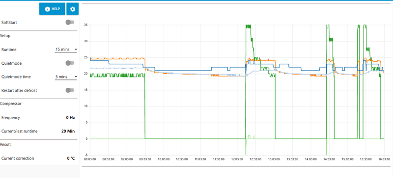

  • wasgezellig
edterbak schreef op donderdag 23 februari 2023 @ 12:43:
Ik denk dat het geen verschil oplevert, -5 vs -3. Bij mij heb ik sinds deze aanpassingen, de laatste versie een week ofzo, geen korte runs meer gehad..
Ik zou het pas aanpassen (of er wat voor maken), als je ook daadwerkelijk een uitval hebt gehad. Dan praten we verder :)
Dan denk ik dat we moeten gaan praten :P. Ik ben het helemaal met jou eens dat je het eigenlijk pas moet aanpassen als het fout gaat, mijn excuus :). Op basis van de runs die ik eerder heb gezien wist ik eigenlijk al zeker dat -5 in mijn geval nooit (of zeer zelden) nodig gaat zijn, vandaar meteen de aanpassing naar -3.
Ik heb de -3 aangepast naar -5, (wel nog met een message delay van 20sec, wat dan wellicht teveel is), maar dan krijg ik wel start/stops. Meteen de eerste was raak. Maar goed... dat komt wellicht door de message delay. De 20sec was niet bedoeld voor de -5, maar ben ik vergeten terug te zetten.
@edterbak: Is het voor jou interessant als ik nog wat extra ga testen met de originele waardes? Wat mij betreft geen enkel probleem om wat dingen te proberen als dat jou kan helpen bij de ontwikkeling.
Hier de laatste run:
Afbeeldingslocatie: https://tweakers.net/i/ZidgDldbhINPG_RB4cRYWO9PlSY=/x800/filters:strip_exif()/f/image/UIyJFwmAB2yZmodin1fVEFF4.png?f=fotoalbum_large
[ Voor 6% gewijzigd door wasgezellig op 23-02-2023 20:05 ]

wasgezellig schreef op donderdag 23 februari 2023 @ 20:03:
Kijk. Helder. (excuus niet nodig hoor)
Vraagje. Wat voor settings heb je bij heishamon. doorgeeft tijd. bij mij staat dat op 5/300 nu.
Die phase 1 message delay is denk ik inderdaad te hoog. Ik zou zelf -5C / 0sec eens willen zien.
Als dat werkt, is dat nuttig te weten. Dan kan dit als default waarde prima zijn namelijk.
Thanks voor het testen allemaal !!! :)

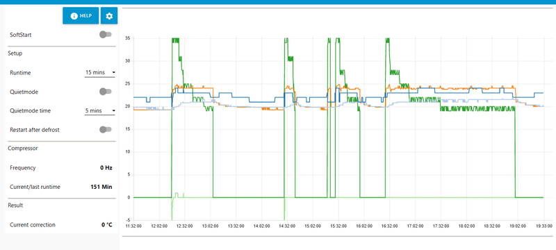

Ik heb rond 17h de softstart uitgezet.
Maar de run ging door tot lang... hahaha.
Dit ziet er niet heel positief uit voor de softstart functie. Ik kan misschien wel zonder werken zo lijkt. |:(
Afbeeldingslocatie: https://tweakers.net/i/qCbM0hxosMEgx_ZMJUbineCuz6o=/full-fit-in/4000x4000/filters:no_upscale():fill(white):strip_exif()/f/image/8DkYlsQlfI1VWeHS4DeTq4Rz.png?f=user_large

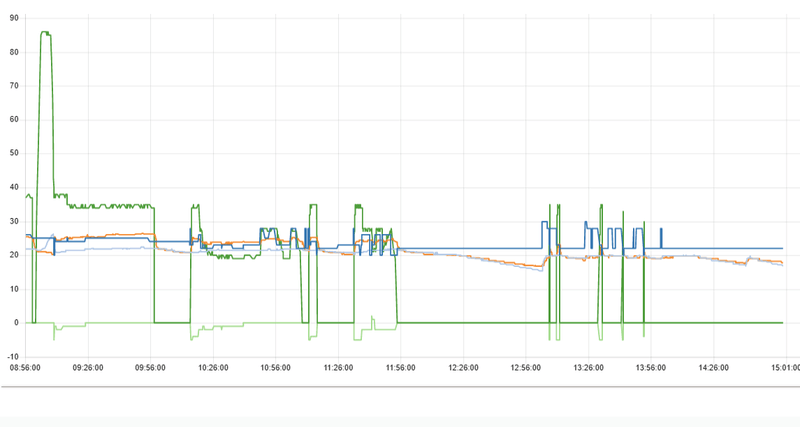

Heb een run gemaakt zonder QM.
Om 8:30 uur de pomp aangezet na een nacht helemaal uit. Tbuiten is 0C en de WP moet flink aan de bak. Om 10:00 de 1e DF en nadat de compressor weer start op 47Hz toert deze stapsgewijs af naar 34 Hz en 39 Hz, op naar de 2e DF om 11:37. Vanaf dat moment rustiger gedrag.
Ik vind de compressor nogal hard optoeren; zou dit rustiger kunnen met bijvoorbeeld een tijdje QM3 aan? Met de WP hard laten werken werk je eerder naar een DF punt toe denk ik.
Zorgt de 11:00 SS Setpoint verhoging ervoor dat de kabouters de compressor laten optoeren? Had dit met een andere SS instelling voorkomen kunnen worden en wellicht ook de 2e DF later gehad?
Afbeeldingslocatie: https://tweakers.net/i/lWJbWY6_Jo7ntQUqBe3D3MA1xnA=/800x/filters:strip_exif()/f/image/ZOu8W56Ii45166dVPCHSB7dY.png?f=fotoalbum_large
Komende dagen kouder weer met vast en zeker meer DF’s. Nog suggesties om wat te testen?
WH-MDC05J3E5 & Heishamon/NR, 8000Wp, SWW Auer Edel Air 200L
  • edterbak
MikeyMan schreef op vrijdag 24 februari 2023 @ 15:21:
Euh he....?
Wat gebeurt hier dan ineens? :D
Geen flauw idee. Waarom vraag je dat aan mij . Hahaha .
Maar weet je wat WAR en rtc deden toen?
Vreemd plaatje.
Was er een sensor voor rtc of war ineens kwijt?

  • gerard053
  • Laatst online: 15:38
edterbak schreef op vrijdag 24 februari 2023 @ 18:50:
Nee, ho... Wacht.
Je runtime van 15m zou ik 1h zetten.
De afbouw van de correctie is waar je last van hebt zie ik.
En zet de phase3 delay maar op 30minuten
Settings veranderd zoals je aangaf. Ik hou het in de gaten _/-\o_
  • gerard053
@edterbak : hoort dit zo? Bij mij gaat Heat pump power indicator na een tijdje op uit terwijl de pomp loopt.
Afbeeldingslocatie: https://tweakers.net/i/r6CDOtzEl_28MbQ2V6vsUZA-jYQ=/x800/filters:strip_exif()/f/image/xfAFio3OoBZmZZKMPwMJ38Ke.png?f=fotoalbum_large
  • edterbak
gerard053 schreef op vrijdag 24 februari 2023 @ 19:28:
Nee, lijkt mij niet. Hoe heb je dat voor elkaar dan. haha..
De pomp draait wel gewoon? Niks aan het handje?
Even afwachten anders. Het zou ieder half uur (ongeveer) moeten worden geüpdatet.
  • edterbak
gerard053 schreef op vrijdag 24 februari 2023 @ 19:21:
Dat 1h is misschien wat ruim, en zou minder mogen. Eerst maar kijken of het nu beter werkt met deze setting :)
  • edterbak
@gerard053
Om uit te leggen waarom ik dit zeg.. Ik ben geen heilige, of helder ziende. :) helaas.
Ik kijk naar je grafiek.
Afbeeldingslocatie: https://tweakers.net/i/ziEaVbU1B5e_3qU-weyQfGMwFo8=/800x/filters:strip_exif()/f/image/lHHJ69eWVyFVdwMt2pgbl8j3.png?f=fotoalbum_large
De SoftStart functie heb je ingesteld op 15 minuten.
NA deze 15 minuten, gaat de functie de huidige correctie afbouwen. Je hebt bij instellingen staan dat hij dat met 1 graad per 15 minuten doet. Dan gaat hij dus 1c richting 0 correctie. .
In de grafiek is de groene lijn het setpoint.
Toutlet (Taanvoer) is lichtblauw.
Je ziet in setpoint bij de twee rechter pijltjes boven Ta uitkomen. Dat is de reden dat de pomp harder gaat werken.
Door er voor te zorgen dat het setpoint net onder Ta blijft, gaat hij niet optoeren.
Hoe kun je dat in jouw geval realiseren:
Door de functie langer zijn werk te laten doen, en dat de afbouw meer naar achteren schuift,
of door het afbouwen niet 1C per 15 minuten te doen, maar langzamer
Dat is wat ik uit de grafiek haal. KUn je zelf ook :)

  • BazemanKM
  • Laatst online: 13:58
Afbeeldingslocatie: https://tweakers.net/i/5FjMe5Q7AqQVvxJx38ymYivJQnk=/800x/filters:strip_exif()/f/image/hZRf5C45GaNLig6Q5V0PK7KX.png?f=fotoalbum_large
Lange run op 22.00 Stable met 5Kw Bi-Block.
Afbeeldingslocatie: https://tweakers.net/i/yDTrQhEKi9qQdzqaEdpuJ7lJCNI=/800x/filters:strip_exif()/f/image/WoxYF3SpOUrLBkXSGq1orwnp.png?f=fotoalbum_large

  • Laatst online: 21:17
Vanmiddag dit gedrag, 4 x een korte start:
Afbeeldingslocatie: https://tweakers.net/i/EG2CIlGTpb7e6YDu7xqlWEwzA54=/800x/filters:strip_exif()/f/image/tqR1iPU9QBMPGfxKaYQ5DhUT.png?f=fotoalbum_large
Met log:

25/02 14:38:03 - *** Function Compare SP: New final SP calculated: Current setpont: 34 °C. New calculated setpoint: 34 °C
25/02 14:37:52 - MQTT Command: SetZ1HeatRequestTemperature: 34 (SP Calculation)
25/02 14:37:52 - *** Function Calculate new SP: New final SP calculated: Current setpont: 30 °C. New calculated setpoint: 34 °C
25/02 14:37:43 - MQTT Command: SetMaxPumpDuty: 98 (pump speed)
25/02 14:37:43 - Function SoftStart: SoftStart function end
25/02 14:37:43 - Compressor: stopped
25/02 14:37:43 - Function Pump speed: reduced to 98 (18%)
25/02 14:37:42 - Function SoftStart: Correction: -4 > -4.5 °C - (STARTUP) Freq: 28Hz, SP_Final: 29.5°C, TOutput: 32.5 °C
25/02 14:37:28 - Function Pump speed: 1
25/02 14:37:04 - Function SoftStart: Correction: -4.5 > -4 °C - (STARTUP) Freq: 32Hz, SP_Final: 30°C, TOutput: 33 °C
25/02 14:36:55 - *** Function Compare SP: New final SP calculated: Current setpont: 30 °C. New calculated setpoint: 30 °C
25/02 14:36:45 - MQTT Command: SetZ1HeatRequestTemperature: 30 (Compare SP)
25/02 14:36:45 - *** Function Calculate new SP: New final SP calculated: Current setpont: 29 °C. New calculated setpoint: 30 °C
25/02 14:36:45 - Function SoftStart: Correction: -4.75 > -4.5 °C - (STARTUP) Freq: 35Hz, SP_Final: 29.5°C, TOutput: 32.5 °C
25/02 14:36:34 - Function SoftStart: Correction: -5 > -4.75 °C - (STARTUP) Freq: 35Hz, SP_Final: 29.3°C, TOutput: 32.25 °C
25/02 14:35:12 - *** Function Compare SP: New final SP calculated: Current setpont: 29 °C. New calculated setpoint: 29 °C
25/02 14:35:02 - MQTT Command: SetZ1HeatRequestTemperature: 29 (SP Calculation)
25/02 14:35:02 - *** Function Calculate new SP: New final SP calculated: Current setpont: 34 °C. New calculated setpoint: 29 °C
25/02 14:35:01 - MQTT Command: SetMaxPumpDuty: 100 (pump speed)
25/02 14:35:01 - Function SoftStart: Correction: 0 > -5 °C - (STARTUP) Freq: 20Hz, SP_Final: 29°C, TOutput: 27.5 °C
25/02 14:35:01 - Compressor: running
25/02 14:35:01 - Function Pump speed: restored to: 100 (19%)
25/02 14:32:12 - *** Function Compare SP: New final SP calculated: Current setpont: 34 °C. New calculated setpoint: 34 °C
25/02 14:32:02 - MQTT Command: SetZ1HeatRequestTemperature: 34 (SP Calculation)
25/02 14:32:02 - *** Function Calculate new SP: New final SP calculated: Current setpont: 29 °C. New calculated setpoint: 34 °C
25/02 14:32:02 - MQTT Command: SetMaxPumpDuty: 98 (pump speed)
25/02 14:32:02 - Compressor: stopped
25/02 14:32:02 - Function SoftStart: SoftStart function end
25/02 14:32:01 - Function Pump speed: reduced to 98 (18%)
25/02 14:29:21 - *** Function Compare SP: New final SP calculated: Current setpont: 29 °C. New calculated setpoint: 29 °C
25/02 14:29:11 - MQTT Command: SetZ1HeatRequestTemperature: 29 (SP Calculation)
25/02 14:29:11 - *** Function Calculate new SP: New final SP calculated: Current setpont: 34 °C. New calculated setpoint: 29 °C
25/02 14:29:11 - MQTT Command: SetMaxPumpDuty: 100 (pump speed)
25/02 14:29:11 - Function SoftStart: Correction: 0 > -5 °C - (STARTUP) Freq: 22Hz, SP_Final: 29°C, TOutput: 27.25 °C
25/02 14:29:11 - Compressor: running
25/02 14:29:11 - Function Pump speed: restored to: 100 (19%)
25/02 14:26:23 - *** Function Compare SP: New final SP calculated: Current setpont: 34 °C. New calculated setpoint: 34 °C
25/02 14:26:13 - MQTT Command: SetZ1HeatRequestTemperature: 34 (SP Calculation)
25/02 14:26:13 - *** Function Calculate new SP: New final SP calculated: Current setpont: 29 °C. New calculated setpoint: 34 °C
25/02 14:26:13 - MQTT Command: SetMaxPumpDuty: 98 (pump speed)
25/02 14:26:13 - Compressor: stopped
25/02 14:26:12 - Function SoftStart: SoftStart function end
25/02 14:26:12 - Function Pump speed: reduced to 98 (18%)
25/02 14:23:31 - *** Function Compare SP: New final SP calculated: Current setpont: 29 °C. New calculated setpoint: 29 °C
25/02 14:23:22 - MQTT Command: SetZ1HeatRequestTemperature: 29 (SP Calculation)
25/02 14:23:22 - *** Function Calculate new SP: New final SP calculated: Current setpont: 34 °C. New calculated setpoint: 29 °C
25/02 14:23:21 - MQTT Command: SetMaxPumpDuty: 100 (pump speed)
25/02 14:23:21 - Compressor: running
25/02 14:23:21 - Function SoftStart: Correction: 0 > -5 °C - (STARTUP) Freq: 19Hz, SP_Final: 29°C, TOutput: 27.25 °C
25/02 14:23:21 - Function Pump speed: restored to: 100 (19%)
25/02 14:07:28 - Function Pump speed: 1
25/02 14:02:51 - *** Function Compare SP: New final SP calculated: Current setpont: 34 °C. New calculated setpoint: 34 °C
25/02 14:02:41 - MQTT Command: SetZ1HeatRequestTemperature: 34 (SP Calculation)
25/02 14:02:41 - *** Function Calculate new SP: New final SP calculated: Current setpont: 31 °C. New calculated setpoint: 34 °C
25/02 14:02:40 - MQTT Command: SetMaxPumpDuty: 98 (pump speed)
25/02 14:02:40 - Function SoftStart: SoftStart function end
25/02 14:02:40 - Compressor: stopped
25/02 14:02:40 - Function Pump speed: reduced to 98 (18%)
25/02 14:02:21 - Function SoftStart: Correction: -2.75 > -3.25 °C - (STARTUP) Freq: 29Hz, SP_Final: 30.8°C, TOutput: 33.75 °C
25/02 14:02:13 - Function SoftStart: Correction: -3.25 > -2.75 °C - (STARTUP) Freq: 29Hz, SP_Final: 31.3°C, TOutput: 34.25 °C
25/02 14:02:04 - *** Function Compare SP: New final SP calculated: Current setpont: 31 °C. New calculated setpoint: 31 °C
25/02 14:01:54 - MQTT Command: SetZ1HeatRequestTemperature: 31 (SoftStart)
25/02 14:01:54 - *** Function Calculate new SP: New final SP calculated: Current setpont: 30 °C. New calculated setpoint: 31 °C
25/02 14:01:54 - Function SoftStart: Correction: -3.75 > -3.25 °C - (STARTUP) Freq: 32Hz, SP_Final: 30.8°C, TOutput: 33.75 °C
25/02 14:01:45 - MQTT Command: SetZ1HeatRequestTemperature: 30 (Compare SP)
25/02 14:01:44 - *** Function Calculate new SP: New final SP calculated: Current setpont: 29 °C. New calculated setpoint: 30 °C
25/02 14:01:44 - Function SoftStart: Correction: -4.75 > -3.75 °C - (STARTUP) Freq: 34Hz, SP_Final: 30.3°C, TOutput: 33.25 °C
25/02 14:01:34 - Function SoftStart: Correction: -5 > -4.75 °C - (STARTUP) Freq: 35Hz, SP_Final: 29.3°C, TOutput: 32.25 °C
25/02 14:01:01 - *** Function Compare SP: New final SP calculated: Current setpont: 29 °C. New calculated setpoint: 29 °C
25/02 14:00:51 - MQTT Command: SetZ1HeatRequestTemperature: 29 (SP Calculation)
25/02 14:00:51 - *** Function Calculate new SP: New final SP calculated: Current setpont: 34 °C. New calculated setpoint: 29 °C
25/02 14:00:50 - MQTT Command: SetMaxPumpDuty: 100 (pump speed)

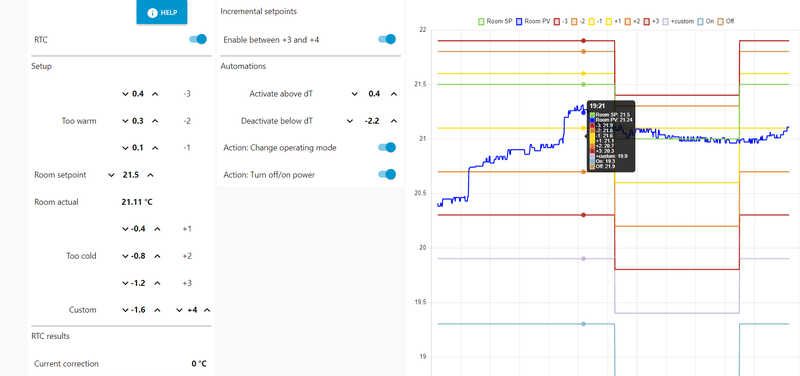

Aan welke knoppen kan ik nu 't beste draaien om dit weg te krijgen?

Je hebt een 7kW J, ik een 5kW J, vergelijkbaar zou ik zeggen.
Met beperkte kennis van zaken: ik vergelijk met mijn log met die van jou en wat mij opvalt is je sterk gereduceerde pomp speed. Heb je deze te ver afgeknepen misschien?
Hier mijn setting:
Afbeeldingslocatie: https://tweakers.net/i/9j6CMuqYDl_KdeXfzKIoXqW5bJE=/full-fit-in/4000x4000/filters:no_upscale():fill(white):strip_exif()/f/image/Pn27PZRfjeO5njKzQDieVt49.png?f=user_large

@gerard053 heb jij vloerverwarming? Ik draai idd met een lage flow, als ik de flow hoger zet krijg in onacceptabele stromingsgeluiden. Die flow heb ik al vanaf 't begin af aan zo laag staan maar dit soort pieken heb ik niet veel gezien.
  • gerard053
@blb4 : deze suggestie kreeg ik van @edterbak
Runtime naar 30 min om SS meer tijd te geven (bij jou zie ik 6 uur ??). Dit vertaalt zich in 1 graad aanpassing na 30 min (zie grafiek).
Misschien kun je hier ook wat mee proberen?
Afbeeldingslocatie: https://tweakers.net/i/q98rLn6ach3ik3Y6FyiQSWN56KU=/800x/filters:strip_exif()/f/image/AZCGPYQ5NuMrbkufwKSfCf46.png?f=fotoalbum_large
  • gerard053
blb4 schreef op zaterdag 25 februari 2023 @ 19:37:
Ik heb inderdaad vloerverwarming icm radiatoren. Door de flow (op de verdelers en op de radiatoren) te begrenzen kan ik het suizen verminderen. Nu valt mij alleen nog het DF spektakel op.
  • blb4
mmm, Volgens mij heeft die SS_Runtime een andere functie nl de tijd dat 't setpoint mag worden gevarieerd (t.o.v. WAR) om de warmtepomp draaiend te houden. Maar langer zou dan sowieso niet een probleem mogen geven denk ik....
DF is bij mij behoorlijk onder controle door een bypass over de serie-buffer in de retour.

Je hebt t.o.v. je eerdere screenshot op de vorige blz al aan een knop gedraaid.
Max Temp difference stond op -1. Die heb je nu op -3 staan.
Zet die weer terug op -1, en je probleem is over.
Ik zou niet gelijk OOK de delay omhoog gooien wat hier boven voorgesteld wordt, 1 ding tegelijk veranderen.
maar die -3 is 100% zeker de oorzaak.

edterbak schreef op zaterdag 25 februari 2023 @ 21:07:
Aha dat is 'm dus waarschijnlijk. Op basis van de too low (< -3) had ik 'm op -3 gezet en dat geeft dan bij mij dit gedrag. Ik heb 'm weer terug op -1 gezet.
  • MikeyMan
MikeyMan
Vidi, Vici, Veni
Vannacht getest met temp difference op -2. Dat leverde ook nog wat korte runs op van enkele minuten.
Die insteling lijkt dus niet echt een doel te dienen.
Had wel weer een MQTT blok te pakken na een update van de NAS met bijbehorende reboot.
Zooitje stond dus weer uit vannacht :(
Geluk bij een ongeluk dat ik rond 3 uur wakker was en het spul even bekeken heb.

Zie ook (oud plaatje):
Afbeeldingslocatie: https://tweakers.net/i/zPSjFgdfypcmwYPP3CoG0aHiw9c=/800x/filters:strip_exif()/f/image/Nv7cKJG85XdbqEWtIlvkcTwJ.png?f=fotoalbum_large
Ik heb nu overigens dat er bij elke deploy een MQTT block op gaat en WP uit :?
Afbeeldingslocatie: https://tweakers.net/i/gkzBALO3_m-3Q730wN0SozzqfsI=/800x/filters:strip_exif()/f/image/LPgDzMtx1IyRrPIdIathRN1y.png?f=fotoalbum_large

27/02 14:29:18 - Function - RTC: 1
27/02 14:29:18 - SYSTEM - HEISHAMON Connection: Online
27/02 14:29:13 - Function - WAR: 1
27/02 14:29:11 - Function - SoftStart: 1
27/02 14:29:10 - SYSTEM: WAR settings OK
27/02 14:29:10 - SYSTEM: MQTT block active, default block mode: BLOCK ALL
27/02 14:29:10 - Function Solar: 1
27/02 14:29:10 - Function NightReduction: 0
27/02 14:29:10 - Function NightReduction: New correction: 0 °C
27/02 14:29:10 - RTC: Room setpoint changed to: 19.5 °C
27/02 14:29:10 - Function SoftStart: SoftStart function end
27/02 14:29:10 - Compressor: stopped
27/02 14:29:09 - SYSTEM: Heatpump is in DIRECT mode
27/02 14:29:09 - Function Pump speed: 1
27/02 14:29:09 - SYSTEM: Start---------------------------------------------------------------

Okay, Ik ben denk ik niet duidelijk genoeg. Ik ga mijn probleemstelling en waarom ik het probeer op te lossen opnieuw duidelijk proberen te maken.
@Maarten69 @gerard053 @MikeyMan @blb4 @wasgezellig @Aikon @The-Source
Situatie:
De Quietmode op dashboard is te complex. Achter de toggle op het dashboard zit nu logica, zoals blok (niet luisteren) of een actie uitvoeren. Achter de dropdown voor quietmode zit logica. Achter de scheduled task (qm) zit logica
Dit zijn alle bronlocaties waar de QM (0 t/m 3) aangepast kan worden
- Functue SoftStart+QM
- NR scheduler
- panasonic scheduler
- GUI / Dash (gebruiker)
Van alle locaties komen er op verschillende plekken link-in en link-out nodes en zit er op diverse plekken functies. Ook nog verspreid over meerdere locaties.
Scenarios:
De toggle op het dashboard blokkeert nu soms een gebruikers actie. Omdat bijvoorbeeld de huidige quietmode gelijk is aan 3, gaat de quietmode toggle niet aan.
De toggle op het dashboard start, als deze wel aan gaat, gelijk een actie. verander QM naar 3.
Als de gebruiker op het dashboard een quietmode set terwijl de SoftStart QM functie aan staat, dan gaat de functie uit.
Als de scheduler een quietmode set terwijl de SoftStart QM functie aan staat, dan gaat de functie uit.
Doel:
Ik wil de onoverzichtelijke chaos die het geworden is versimpelen.
Vraag die ik heb:
Bovenstaande scenarios hebben een gebruiker met een verwachting aan de ene kant, en het resultaat aan de andere kant.
Ik wil dus weten wat jullie verwachting is bij deze scenarios.
Als ik nu een bom leg onder de huidige "gebruiker > resultaat" en het zelf ga verzinnen hoe ik het zou willen, dan heb ik straks een groep met mensen hier voor de deur, schreeuwend, met hooivorken of fakkels in de hand.... ghehehe
Mijn start-standpunt:
Als een gebruiker iets doet, gehoor geven. soft-start-quiet-mode functie niet automatisch uit, maar een popup met een waarschuwing
Als een scheduler iets doet, gehoor geven, soft-start-quiet-mode functie niet automatisch uit.
Is het zo duidelijk wat ik vraag?
  • The-Source
  • Laatst online: 14:53
First come first serve principe in meeste scenarios, dus de laatste wijziging is de modes waarop je verder moet draaien.
Uitzondering de SS functie.
Als via scheduler of eigen actie dashboard een QM mode wordt gekozen/geactiveerd dan is dat de waarde waarop na SS wijziging hij verder moet draaien.
Doe je handmatig of scheduler een wijziging tijdens SS dan is de handmatige wijziging overruled na beëindiging SS
In mijn beleving is SS een tijdelijke automatische wijziging, die geen invloed mag hebben op de werking nadat de SS is afgerond.
Persoonlijk vind ik dat je of kies voor NR route of Panasonic scheduler. Beide is gewoon niet werkbaar en moet je leven met de consequenties :P
Taal fouten inbegrepen ;)

  • blb4
Lastig om dit duidelijk te maken. @The-Source is aardig op weg alhoewel de laatste post weer niet helemaal duidelijk voor mij is.
't issue zit inderdaad in de combinatie met de QM mode instelling in de SS functie. Als die er niet geweest was dan is 't allemaal heel simpel: Of je nu de NR settings/scheduler of de PAN settings/scheduler pakt; de QM waarde wordt direct (settings) of op een bepaald moment (scheduler) ingesteld.
In NR kan je nog wat intelligentie inbouwen door het QM commando niet uit te voeren als de Pana QM setting al deze waarde heeft.
De Pana controler heeft geen weet van NR SS, dus m.i. moet je daar niets mee doen anders dan dat je in NR de huidige QM setting kan inlezen.
Nu richting SS QM. Als deze uit staat is er niets aan de hand en kan 't werken zoals hierboven. Als deze aan staat is dit een bewuste handeling van de gebruiker (ga ik tenminste vanuit ;) ). Ook nu weer zijn er 2 situaties; we zitten in 't tijdslot dat de SS QM timer actief is of we zitten niet in dat tijdslot. Als je niet in dat tijdslot zit is de situatie weer 't zelfde als hierboven beschreven; een QM setting wijziging via settings of scheduler kan gewoon worden uitgevoerd.
Nu dus de situatie dat je WEL in 't tijdslot ziet dat de SS QM timer actief is. QM=3 is dan de instelling. Ik ben van mening dat dit alle andere settings moet overrulen:
  1. NR scheduler QM command: niet uitvoeren maar als de waarde lager is dan 3 deze waarde opslaan als nieuwe default (dus uitvoeren na 't SS QM tijdslot);
  2. NR settings: niet uitvoeren maar als de waarde lager is dan 3 deze waarde opslaan als nieuwe default (dus uitvoeren na 't SS QM tijdslot) (mogelijk een popup met deze uitleg?);
  3. Pana TOP18 wijziging tijdens SS QM tijdslot (dus via de pana controller): Negeren;
  4. NR Softstart QM functie uit zetten tijdens SS QM tijdslot: QM direct naar default level en bij 't weer aanzetten dit alleen uitvoeren bij de volgende compressorstart.
Lang verhaal kort; tijdens het SS QM tijdslot:
  • QM wijziging via NR settings en NR scheduler niet uitvoeren maar de QM waarde opslaan als default;
  • Het (even) uitzetten van de SS QM functie heeft als gevolg dat de QM waarde (direct) naar default gaat en het weer aanzetten heeft pas effect bij de volgend compressorstart.

Okay. De tussenstand .. (voorlopig)
Afbeeldingslocatie: https://tweakers.net/i/oOreSVZu7MRPHMocZ0LzJs-tBcE=/800x/filters:strip_exif()/f/image/Shw6EMhAzrZkR19XHWq3GRYm.png?f=fotoalbum_large
Q1: Kan de functie SS-QM weg?
A: Ik heb nog geen overtuigend bewijs gehoord. Maar ik laat de vraag voor nu nog open.
(note: ik kan makkelijk praten, ik gebruik de functie niet en heb hem zelf dus niet nodig)
Q2: Is de SS-QM functie leidend boven input van de gebruiker?
A: Hier zijn de meningen over verdeeld. @blb4 vind van wel, ik vind van niet.
Q3: Is de SS-QM functie leidend boven de scheduler?
A: Hier kom ik richting @blb4. Het is best logisch om de gevraagde nieuwe QMlevel te parkeren tot na moment 1 in het plaatje.
Q4: Als de SS-QM functie aan gezet wordt, moet dan de QM3 gelijk uitgestuurd worden?
A: Huidige werking is ja. Dit betekent dat de herstart/opstart-procedure van de flow 100% onder controle moet zijn.
Ik weet het niet. Als optie is het ook mogelijk het schakelen alleen te doen op moment 1 en 2. Verder nooit, dus als je de functie aan zet, dan moet je wachten tot dat die wat gaat doen bij moment 1 en 2.
praat-plaatje: (mockup. gewoon wat knopjes onder elkaar geduwd. niet functioneel)
Afbeeldingslocatie: https://tweakers.net/i/aPvJGXB88m_k5Lo7_atiYuVKybI=/full-fit-in/4000x4000/filters:no_upscale():fill(white):strip_exif()/f/image/XYDEhYkRJhWBsGTbr8rjwjnD.png?f=user_large
QM duration hebben we nu al
QM level normal = zelfde als [settings] > [operation] > [quiet mode level x] Deze zijn gelinkt.
QM level during start = zelf aan te geven. (Misschien handig in de winter)
Waarschuwing: Hier volgt een mening.
Wat ik voor mij zie is denk ik heel robust en heel simpel, is het volgende.
In het bovenste plaatje zijn er slechts 2 momenten dat de SS-QM functie wat doet/kijkt. Verder niks.
Moment 1:
Is toggle SS-QM aan, dan 'QM level normal uitsturen'.
Moment 2:
Is toggle SS-QM aan, dan 'QM level during start'.
toggle SS-QM: aan / uit. (doet niks)
Scheduled task QM 2:
is toggle SS-QM aan, pas QM level normal aan. En als we op dat moment tussen moment 1 en 2 in zitten, stuur gelijk uit.
is toggle SS-QM aan, pas QM level normal aan. En als we op dat moment buiten moment 1 en 2 in zitten, niets uitsturen.
is toggle SS-QM uit, pas QM level normal aan en uitsturen.
User input QM 2:
is toggle SS-QM aan, popup met waarschuwing, pas QM level normal aan. gelijk QM2 uitsturen.
is toggle SS-QM uit, gelijk QM2 uitsturen.
Verschil tussen deze implementatie en de huidige, is:
de huidige oplossing moet tijdens opstarten ijzeren grip op zaken hebben.
de huidige oplossing blokkeert gebruikers acties in sommige gevallen.
de huidige oplossing laat direct een reactie zien in QM level
Food for thought :)
[ Voor 9% gewijzigd door edterbak op 01-03-2023 22:24 ]
