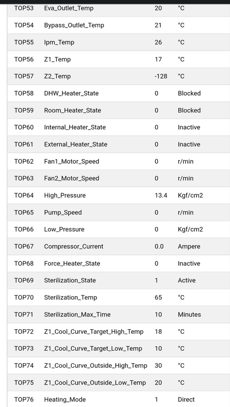

hoe kan het dat de cop DHW 0.23 is en cop Heat 2.63 ?
verwarmen doe ik niet en mag hopen dat de cop DHW een stuk hoger ligt.
of lees ik het verkeerd.
  • edterbak
  • Laatst online: 03-11 00:22
Je heb gelijk.
Ik heb zelf COP 0.78 dhw en 0.82 heat
daar klopt iets niet ghehe. mag hopen dat dat niet klopt. Anders zou ik zeggen, Russisch gas kom maar op. :D
vraag.
welke versie draai je ?
18 of 19 beta

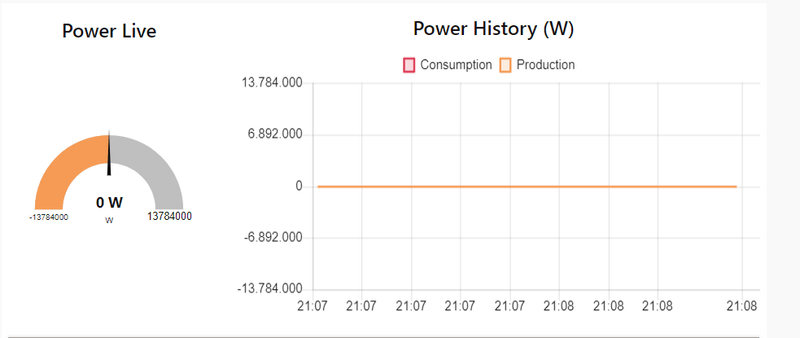

ik heb wat lopen prutsen met p1 input. opzich werkt het nu, echter neemt de meter de hoogt geregistreerde waardes als uitersten. grafiek wordt redelijk onleesbaar op deze manier. scheelt een factor 1000 zeg ma. volgens mij heb ik alle reset knoppen al gehad, echter zonder resultaat. iemand een hint?
Afbeeldingslocatie: https://tweakers.net/i/mU84KrFzxQi0f0ZwaRY0kuuxvjE=/800x/filters:strip_exif()/f/image/IQ9wQygcC5IWV09LOLNf9Lzb.png?f=fotoalbum_large
  • sjampeter
  • Registratie: November 2021
  • Laatst online: 31-10 14:05
ter verduidelijking op bovenstaande, de meter geeft nu wel de juiste waardes aan
  • edterbak
sjampeter schreef op dinsdag 9 augustus 2022 @ 22:29:
Ik snap precies wat je bedoelt. Ik had hier zelf ook al 1x last van. Ik zal een gui knop maken in dashboard om de assen te resetten.

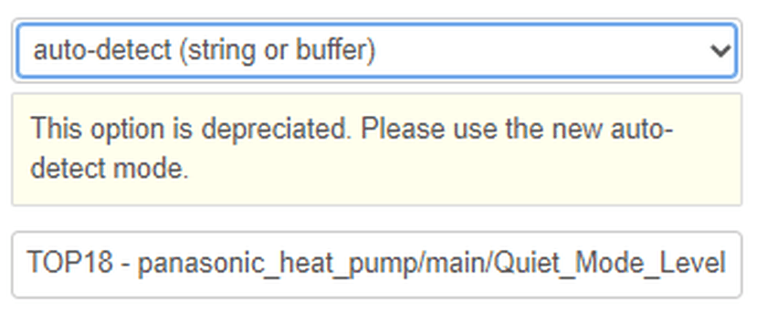

Wel een vraagje; als je zegt 'de WP moet in direct modus staan', neem ik aan dat je doelt op de stooklijn uit?

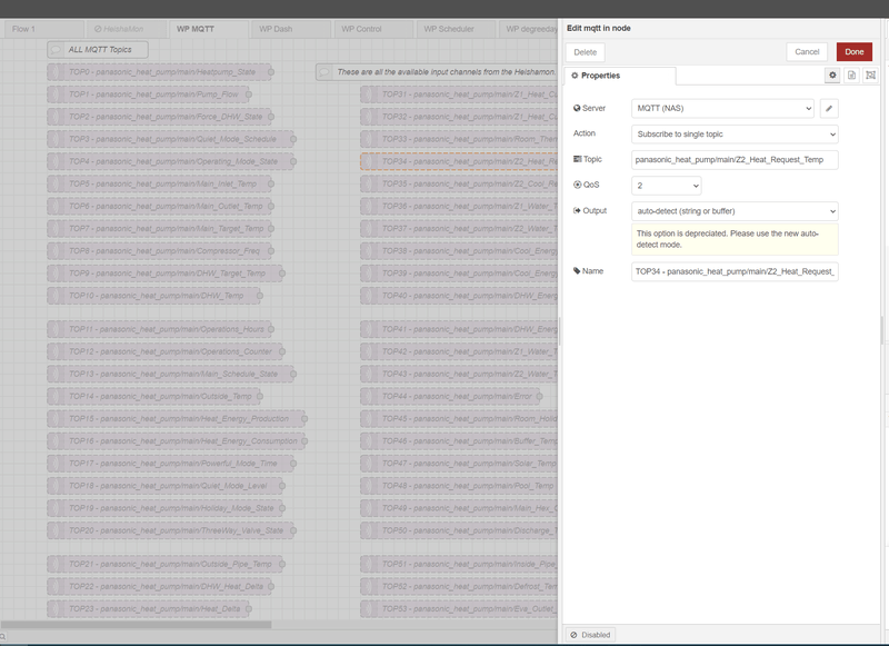

Zie overigens de volgende melding langs komen:
Afbeeldingslocatie: https://tweakers.net/i/JAK08LpHFhAmARx_K8xUicJotts=/full-fit-in/4000x4000/filters:no_upscale():fill(white):strip_exif()/f/image/ygL3EPn1CaB0Qptk4RXlEniI.png?f=user_large
misschien goed om die ook aan te passen?

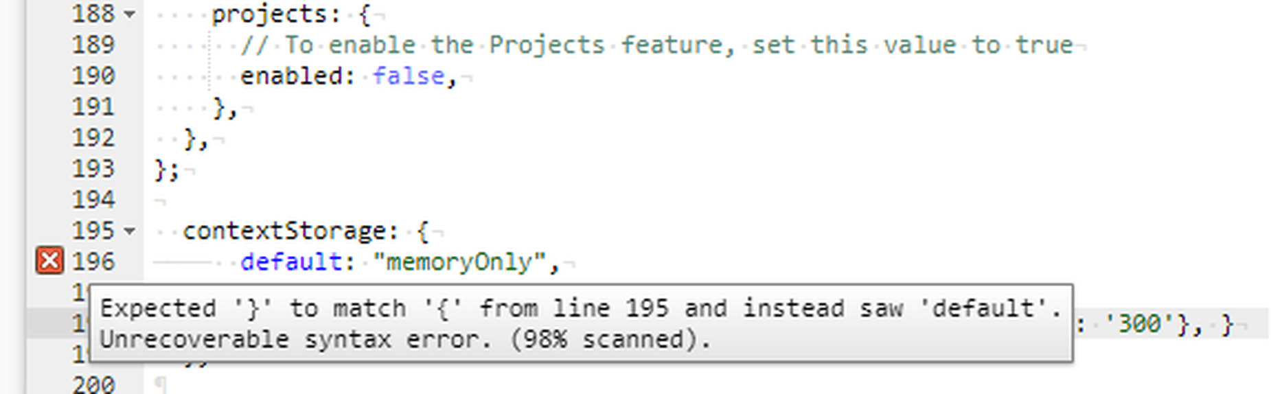

Ik loop te prutsen met het volgende:
Ik heb homeassistant draaien op een ODROID N2+ met node-red geinstalleerd. Ik heb verder de Heishamon software geinstalleerd en dat lijkt allemaal te werken. Het enige probleem is dat ik bij elke update of spanningsuitval mijn settings kwijt ben. Ik probeer de instellingen te doen om de persistent folder voor NR te gebruiken. Hiervoor probeer ik de toevoeging te doen zoals Edterbak die beschrijft.
de file die hij beschrijft vind ik via de file editor van HA onder /config/node-red/setting.js.
Als ik zijn regels wil toevoegen krijg ik de onderstaande foutmelding. Ik ben helaas niet thuis in deze manier van software maken. Iemand een idee wat ik moet wijzigen om dit werkend te krijgen?
Afbeeldingslocatie: https://tweakers.net/i/feCtO8Eiq3Vymu8Ag0Wm5mBqK9A=/full-fit-in/4000x4000/filters:no_upscale():fill(white):strip_exif()/f/image/O8RbaLhYujuhHFNdOuBcOgju.png?f=user_large
  • sjampeter
ik had exact hetzelfde. alles achterelkaar gezet en toen werkte het wel. don't ask me why.
en let op plaatsing haakjes spaties en dergelijke

@Fonzie666
Bij mij ziet de settings.js er zo uit:
     contextStorage: {
        default: "memoryOnly",
        memoryOnly: { module: 'memory' },
        file: { module: 'localfilesystem', config: {flushInterval: '300'}, }
De standaard code die je in die file ziet is
itemnaam: in-blabla-houd,
of als je meerdere regels wilt gebruiken voor de leesbaarheid
itemnaam: {
in,
blabla,
houd
Let op! Bij mij in proxmox / de node red installatie, daar is het symbool voor de volgende regel een komma. Ik zie bij jou een PuntKomma ; staan in de code. Je moet even controleren of dat juist is in de rest van de settings.js. Als dat overal staat, dan moet je in de bovenstaande code, mijn voorbeeld, de kommas misschien vervangen door Puntkommas.
En als aller aller laatste onderop moet 1x } staan, zonder komma. De komma zegt dat er nog meer komt.
zorg dat je dus niet de contextStorage: { ..... }, hebt geplakt onder deze laatste } Daar moet hij dus vlak boven.
Hoop dat je er nu uit komt.

@edterbak zag het voor het eerst op het MQTT tabje. Maar zo te zien geldt het voor alle sensors.
Afbeeldingslocatie: https://tweakers.net/i/2rAqkYv-PYeWgUIwQj1ewRQNBmY=/800x/filters:strip_exif()/f/image/1xSXPg7CHGfeoXA1uvkAgYQJ.png?f=fotoalbum_large

  • edterbak
MikeyMan schreef op donderdag 1 september 2022 @ 08:59:
Ja, ik zie het nu ook. Ik ga daar voor volgende versie aanpassen. Dank. Ik had het niet gezien. :)

  • Fonzie666
  • Laatst online: 27-10 19:13
edterbak schreef op donderdag 1 september 2022 @ 08:33:
Hoi MikeyMan en Fonzie666!!
Welkom en leuk dat jullie nu ook de nodered flow gebruiken.
@MikeyMan
Ja, Direct modus is het alternatief voor WAR / stooklijn modus
Die melding die je ziet, is dat in NodeRed? waar zie je dat dan?
@Fonzie666
     contextStorage: {
itemnaam: {
in,
blabla,
houd
Nu werkt het bedankt!

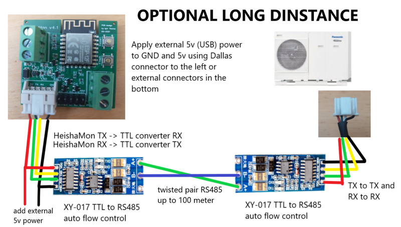

Ik ben een TCAP 12kW aan het installeren. Ik heb er een SmartCloud interface bij gekregen, maar ik heb ook een heishamon. Nu is de standaard kabel bij de SmartCloud interface wel erg kort. Bij het bestellen van de heishamon heb ik helaas de verkeerde kabel er bij besteld (TTL-to-RS485 option).
Ik ben bang dat de heishamon, als ik die in de TCAP zelf monteer, geen wifi signaal krijgt. Nu wil ik een langere standaard kabel bestellen, maar dat kan niet los.
Mijn vraag is kan ik de kabel zelf verlengen met bv UTP of is dat niet dik genoeg?

TTL-to-RS485 option is juist om zelf te verlengen. Hoezo zou dat niet de juiste zijn?

Welkom bij het clubje warmtepomp gebruikers :)
Afbeeldingslocatie: https://tweakers.net/i/DvhZJVESi5b6ZQ5owKHRB1FbNvg=/800x/filters:strip_exif()/f/image/K3gewI60kHNjWOPPXgO4KTl6.png?f=fotoalbum_large
Dit is wat je zoekt denk ik. Onderdelen zijn niet al te prijzig :9
Vooral niet te lang willen maken die kabel zonder een oplossing als dit. Ik heb ook lopen te * kl**ten *
Details staan hier volgens mij ook.
https://www.tindie.com/pr...shamon-communication-pcb/

Oh ja.. en een tipje mijnerzijds.
ga vooral niet die stekkertjes zelf in elkaar proberen te zetten. Koop een kabel met stekker er al aan. Knip die door de helft, en knoop de aders aan elkaar die aan elkaar moeten liggen.
Geloof mij, als je een veter-strik gebruikt om die adertjes aan elkaar te knopen en je maakt gebruik van prefab stekkertjes... Dan is het resultaat nog steeds beter dan dat je zelf stekkertjes gaat maken met een eigen lange kabel... }:O }:O }:O

Geloof dat er iets niet helemaal goed gaat. Hij lijkt nergens op te reageren:
Afbeeldingslocatie: https://tweakers.net/i/dLDKUPMTiUnV4fCGKWA2PcLlMoA=/x800/filters:strip_exif()/f/image/ZuVsbTkS8OHI2SPymYDoAqtd.png?f=fotoalbum_large
Zie ook dat er e.e.a. op blocked staat:
Afbeeldingslocatie: https://tweakers.net/i/1rUjrP2vOuw4bAIjA-nRSaONgKI=/x800/filters:strip_exif()/f/image/Uvhth3e9B01CKFOzJAoSEey9.png?f=fotoalbum_large
Is er op afstand nog iets te resetten?
Logs van de Panasonic zelf zijn niet uit te lezen geloof ik?

  • thehog
  • Laatst online: 03-11 13:42
@MikeyMan
Blocked betekend gewoon dat die twee opties op 'uit' staan. De warmtepomp mag niet (blocked) de heater gebruiken voor DHW en room heating. Dat is een instelling in je controller.
Dat er blijkbaar geen actie is na je set commands kan je beter even de heishamon console log meelezen terwijl je een opdracht stuurt. Vanuit je screenshot kan ik niet zien of ie wat wel of niet gedaan heeft.

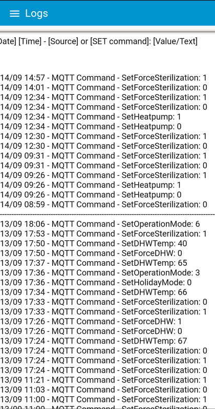

@thehog op de iPad zie ik een grijs vlak, op Android een zwarte:
Afbeeldingslocatie: https://tweakers.net/i/SUUDeJxing6-7LsP9LuyO-ufcRM=/x800/filters:strip_exif()/f/image/JE8y4J77q1IpB2141vlILlTf.png?f=fotoalbum_large
Blijft verder leeg. Ook na restart.
Waar kan ik die hexdump terug vinden? Misschien staat daar iets in.
Ik bedoelde dat als ik via NodeRed een instelling wijzig, ik dit op de 'current heatpump values' ook terug zie komen. Zet ik dhw temp op 45, gaat dit ook netjes naar 45.
[ Voor 21% gewijzigd door MikeyMan op 14-09-2022 17:55 ]

  • edterbak
Die LOGS in je eerste post, dat is van de NodeRed workflow. Het Dashboard.
Ik snap niet wat de drijvende kracht is van al die MQTT boodschap die verzonden worden.
Ik heb geprogrammeerd dat hij naar de mqtt broker moet luisteren, en alle SET commandos moet laten zien. Wat er verzonden wordt zie je dus mooi voorbij komen.
Zijn die SET boodschappen reëel? Handmatig of heb je diverse functies aan staan.?

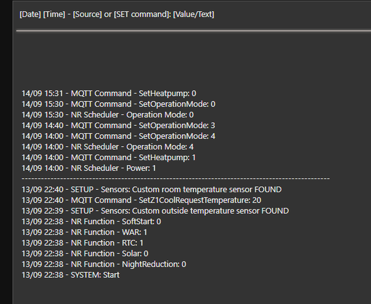

Mn log was een zooitje, omdat ik van alles en nog wat in had zitten drukken in een poging de legionella run voor elkaar te krijgen. Als ik wat in mn kop heb :P

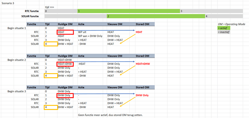

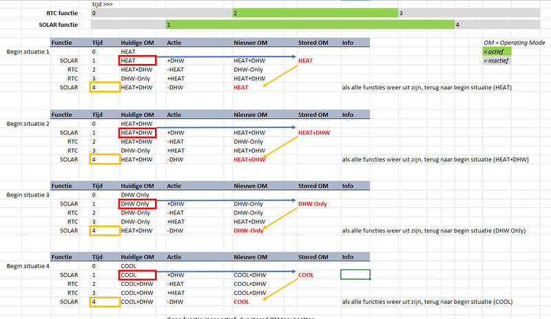

Mensen, ik ga stap voor stap door mijn gedachteproces rondom de functies (het dilemma waar ik mee worstel)
Graag jullie mening en gedachten hier over. Ik denk dat ik soms te vast zit op een gedachte en de logica daarom kan missen. Ik hoop op een frisse blik en dat ik daarmee geholpen word :) Even sparren.
onderstaande afbeelding:
Afbeeldingslocatie: https://tweakers.net/i/3eqa_uIu6e1CHTes3Y7rpGVVgRI=/800x/filters:strip_exif()/f/image/0WemrqyAIj5776IHe6GqiQX9.png?f=fotoalbum_large
Ik heb nu voor het gemak 1 scenario uitgetekend met 2 functies.
RTC functie en de SOLAR functie.
De RTC functie kijkt in de basis naar de werkelijke temperatuur en corrigeert het SP op basis van de aangegeven grenzen in de functie. Dit deel is voor het probleem niet relevant.
De RTC functie kan ook de WP uit zetten als het buiten 30C is bijvoorbeeld, of alleen HEAT uit de OM halen. De temperatuur waarbij dat moet gebeuren is apart in te stellen.
De SOLAR functie die zorgt er voor dat als er voldoende zonneenergie is geweest, dat de warmtepomp DHW modus aan zet, en dat het setpoint DHW tank wordt verhoogd naar bijvoorbeeld 65C. Hup, zo die zonne-energie in het water stoppen.
Je ziet in de bovenkant van de afbeelding die grijze/groene/grijze balkjes.
Dit moet voorstellen wanneer de functie getriggered wordt in de loop van de tijd.
Daaronder staan dus de momenten, 1,2,3,4 verder gespecificeerd.
Ik heb 3 startsituaties aangenomen.
Begin situatie 1, 2 en 3. HEAT-Only. HEAT+DHW en DHW-Only
In de kolom ACTIE, zie je wat de bedoeling is dat er gebeurt op dat moment
Als ik ga kijken naar het grote plaatje, dan zie je dat:
Begin situatie 1: OM is op moment 0 HEAT en na moment 4 HEAT.
Begin situatie 2: OM is op moment 0 HEAT+DHW en na moment 4 HEAT.
Begin situatie 3: OM is op moment 0 DHW-Only en na moment 4 HEAT.
De vraag is nu.
Verwachten we van ons systeem dat na 2 functies de HEAT+DHW na een tijdje ineens verandert kan/mag zijn naar HEAT? of DHW-only > HEAT.
Is dat wenselijk of niet? Waarom etc.

  • MikeyMan
  • Laatst online: 11:24
MikeyMan
Vidi, Vici, Veni
Op welke functie het apparaat uiteindelijk staat is denk ik niet zo heel belangrijk.
Ik ga er vanuit dat de makkelijkste manier om de dhw functie te onderdrukken is, bijvoorbeeld tot het moment dat er voldoende zonne energie is geweest, is door van heat+dhw naar heat te schakelen?
Vergeet overigens cool niet. Die zou ik zelf wel geschakeld willen zien ;)
Wat zou het solar deel moeten aansturen eigenlijk? P1 meters? Logisch beredeneerd is rond 14:00 er normaal gesproken sprake van overschot. Tenzij de zon niet schijnt, dan liever tegen daltarief ;)
[ Voor 21% gewijzigd door MikeyMan op 14-09-2022 21:16 ]

eerst.. heel erg bedankt dat je reageert en mee wilt denken !!!! Ik heb het even nodig.
Cool is uiteraard ook van de partij. Ik licht mijn vraagstukken even toe adv 1 van de vele opties. Dat maakt het makkelijker in eerste instantie.
De dhw functie (solar) gaat aan: DHW modus toevoegen en SP DHW tank hoger.
Als het SP van de DHW tank bereikt is, dan heb ik nu in gedachte dat DHW modus er wel weer uit mag. Hij is toch heet genoeg.
Als alternatief kan ik op dat moment, wanneer SP bereikt is, de functie laten kijken of DHW in de Stored OM staat. Zo wel, laten staan, Zo niet, er uit halen.

@edterbak denk graag mee. Ben wel nog wel volop aan het ontdekken hoe e.e.a. überhaupt werkt ;)
Eigenlijk zou je dus twee setpoints willen hebben. Normale dhw en solar dhw. Ik snap op zich de logica wel waarom je hogere temperaturen kwijt zou willen. Vraag me alleen af of dit in alle gevallen. Zo plat te slaan is.
Als je die dag toch al zou gaan terugleveren, lijkt het me inderdaad rendabel. Als je later die dag weer stroom gaat gebruiken is het misschien beter om terug te leveren. Zit er nog even over na te denken hoe dit ruwweg dicht te rekenen is.
Ik zit standaard op 48 graden. Misschien is een graad of vijf a tien er bovenop inderdaad niet gek.

  • edterbak
Ik heb ook een P1 meter.
Deze komt dan vanuit HomeAssistant en duwt het naar MQTT. Hoe het daar komt is irrelevant denk ik.
Dus via MQTT pik ik het weer op om het hier te gebruiken in het dashboard en de logica
In de NR-flow moet je wat instellen hiervoor
Ik verwacht dat de data die binnen komt op een bepaalde manier. Zie onderstaande toelichting in de flow zelf. Als voorbeeld hieronder alleen het export deel. Voor import is een zelfde node.
24
25
26
//    This function acts as a correction for the input signal.                //
// The expected output of this function is in (-) Watts when there is power export from your house towards the grid.
//  EXAMPLES:
//  IF your P1 output is in (+) Watt, you need to use -1 instead of 1000 in the value below
//  IF your P1 output is in (-) Watt, you need to use 1 instead of 1000 in the value below
//  IF your P1 output is in (+) kiloWatt, you need to use -1000 in the value below
//  IF your P1 output is in (-) kiloWatt, you need to use 1000 in the value below
msg.payload = msg.payload * -1000;
// msg.payload = msg.payload * -1;                                              // This is just an example.
// Do NOT remove this function completly. The output is a number, not text.
msg.topic = "W";
return msg;
Na het importeren van de flow is het een keer instellen en klaar.

Hey Aikon, Dank voor je feedback ook !
Toevallig zit ik precies op het zelfde spoor als jij nu suggereerd.
Het ziet er nu als volgt uit:
Afbeeldingslocatie: https://tweakers.net/i/jtnpe5SoGC8529VozuhKpGpCL0M=/800x/filters:strip_exif()/f/image/0BxOagm9HiHSoMi9steQW0Mw.png?f=fotoalbum_large
Wat je ziet in de afbeelding:
Wederom de samenhang tussen RTC en Solar functies.
Tijdlijn zijn de groene balkjes wanneer ze getriggered zijn.
Ik heb 4 begin situaties uitgeschreven en wat iedere functie op de trigger momenten moet doen.
Begin situatie 1: HEAT.
Dit dus opslaan en onthouden.
Als RTC aan/uit gaat moet hij achteraf altijd terug komen op HEAT
Als Solar aan/uit gaat moet hij achteraf altijd terug komen op HEAT
Als Solar aan, RTC aan, RTC uit en Solar uit gaat, moet hij ook terug komen op HEAT
Volgens mij moet het zo wel gaan werken toch?
Het enige dat ik straks nog moet doen, is meerdere scenarios uitschrijven zo. Een simpele logica uit dat alles extraheren en dan robuust programmeren.
@MikeyMan En ik heb voor de volledigheid ook COOL mode meegenomen in het overzicht. :)
