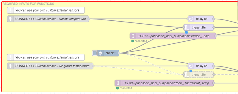

Afgelopen nacht vreemd gedrag van de WP.
De runs werden tot 2 keer afgebroken, door de RTC.
De kamertemperatuur (custom) werd teruggezet naar TOP33 (temp controller) en daar zit graad verschil in.
Ik heb de flow bekeken en kwam erachter dat je een trigger hebt elke 2 uur (too_old).
Het gebeurde ook precies om de 2 uur, dut dat klonk logisch.
Volgens mijn HA is de custom temperatuur sensor nooit offline geweest (aqara).
Heb het nu maar opgelost door de 2 uur trigger te disablen:

Het log van jouw flow (inmiddels geleegd door herstart) gaf ook aan dat de TOP33 gebruikt werd, 2 uur later weer custom etc etc
Afbeeldingslocatie: https://tweakers.net/i/2_QHYV8C_ZKCU75FyhLaggAqE3k=/800x/filters:strip_exif()/f/image/JaeHVcx3kIZAL4NNXzgwwT7q.png?f=fotoalbum_large
De aqara sensor update ook soms meerdere uren niet (als temp niet veranderd) kan dat de oorzaak zijn van het trigger too_old?
Afbeeldingslocatie: https://tweakers.net/i/CBX_8OHumumZbqnvjEbj52wM4NI=/800x/filters:strip_exif()/f/image/YUSpBj5Awc0pMZUaGFsD4LAO.png?f=fotoalbum_large
Let niet op de kamertemperatuur van 22+ graden, ik ben druk aan het testen en dat wordt het warm ja O-)
[ Voor 7% gewijzigd door Maarten69 op 17-09-2022 10:45 ]

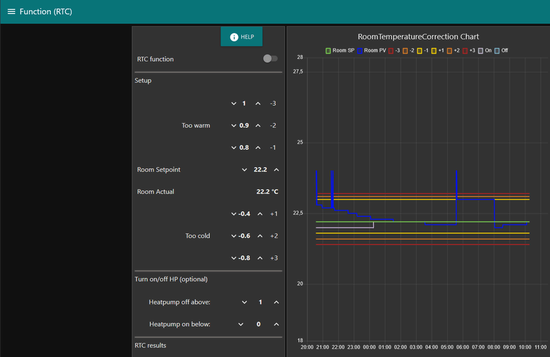

Losstaande vraag; Wat zorgt er nou voor dat deze run stopt?
Afbeeldingslocatie: https://tweakers.net/i/KSmH1zOcBQ4JU8cNWl-UPQVy07w=/800x/filters:strip_exif()/f/image/LpvhibtpA1Y4hX3TH9vSdQv8.png?f=fotoalbum_large
De Toutlet is langer dan 2 minuten 2 graden hoger dan setpoint?
Of is het dat de Toutlet 4 graden warmer is dan Tinlet?
Mijn instellingen:
TOP23 Heat_Delta 4
TOP97 Heater_Start_Delta -4
TOP98 Heater_Stop_Delta -2
Hoe kan ik dit verruimen zodat de run wat langer loopt?
8680 Wp, Panasonic Mono-bloc J-Generation WH-MDC07J3E5 1-fase 7kW. Heishamon v3.2.3 , NRflow *custom* , Home Assistant + " kamaradclimber / heishamon-homeassistant", Kaifa MA105 + Shelly PRo 3EM (120A), 3x Marstek 5,12kW v151, lilygo-modbus-485 HA
  • edterbak
  • Laatst online: 08-10 19:25
Ik zie inafbeelding 2 (RTC dash) dat je UIT: 1 en AAN: 0 hebt gezet.
Als de OperatingMode Heat-Only is, dat de pomp uit gaat wanneer de temperatuur > 1C boven target (SP) is.
Als ik de grafiek in dat zelfde plaatje bekijke, dan zie je dat de blauwe lijn pieken heeft boven die >1C
Welke temperatuurmeting gebruik je hier?
Kun je die pieken verklaren?
Om te testen of deze pieken de oorzaak zijn, kun je het volgende programeren?
UIT: +10 en AAN: -10
[edit]
Laat maar. De verklaaring is inderdaad het wegvallen van de custom RT sensor.
Welke is dit? hoe vaak zou die een update moeten geven:?
[ Voor 26% gewijzigd door edterbak op 17-09-2022 12:01 ]
  • edterbak
Ik heb een timeout geprogrameerd.
Wanneer er 2h lang geen kamertemperatuur doorgegeven wordt, dan neemt de flow aan dat deze er niet 'meer' is.
Is dit te kort?
  • Maarten69
  • Registratie: Augustus 2022
edterbak schreef op zaterdag 17 september 2022 @ 11:58:
Dit is een Aqara temp sensor https://tweakers.net/pric...ity-sensor/specificaties/
Deze geeft wisselend updates, soms uren niet. (Zie grafiek plaatje 2)
Timeout van 2 uur is in mijn geval te kort inderdaad. Heb het nu opgelost door die timer te disablen.

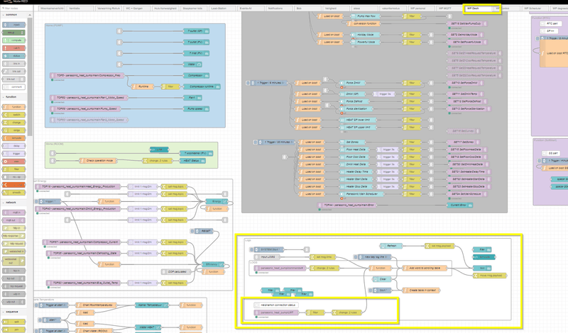

Ik heb in LOG nu de status van de connectie opgenomen
MQTT topic: "panasonic_heat_pump/LWT"
Die stuurt online/offline commando's
Ik heb aangegeven dat hij alles moet blocken unless changed.
Dit is hoeter nu uit komt.
Is dit een antwoord op je vraag?

  • Maarten69
Super, dat is wat ik zocht. Enorm bedankt!

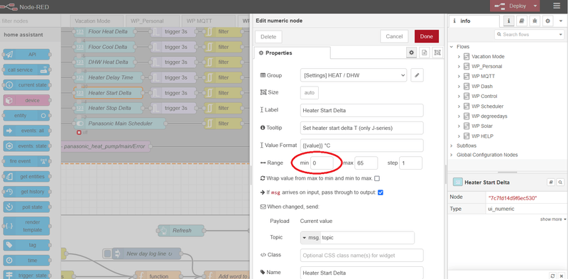

Check ook even op WP Dash de numeric nodes;
-Heater Start Delta
-Heater Stop Delta
Deze range moet volgens mij -4 tot xx zijn.
Edit: Je hebt hem al online gezet zie ik :) thank you

Range zie ik in mqtt topic list niet terug. Ik ga dat even uit zoeken voor ik het upload. Maar kans is groot dat je gelijk hebt.

  • Maarten69
Deze range moet min: -4 zijn. Ander krijg je bij verzetten nooit meer omlaag, wat ik had.
Afbeeldingslocatie: https://tweakers.net/i/t0EDeGUzv82rPZ8KAy_2YXyJvc4=/800x/filters:strip_exif()/f/image/ZmAiZzzUzI3y66bmFBJzjunV.png?f=fotoalbum_large

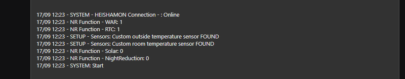

Beta 19.1 geïnstalleerd, maar op log zie ik geen Online status.
  • edterbak
Zie je dit na updaten?
Afbeeldingslocatie: https://tweakers.net/i/Y3GDekjKkMY2UEtg79XrV1cATDA=/800x/filters:strip_exif()/f/image/UUlItwadzr33hmCLcmsQFmBg.png?f=fotoalbum_large

Laat maar, ik moet pause nemen! Het staat er wel :X Sorry

@edterbak Net mijn TCAP 12kW j versie (met 2 fans, die beiden een eigen toerental hebben overigens) met heishamon 4.6 geïnstalleerd.
Aangedurfd om op mijn proxmox server Node-RED te installeren met daarin jouw optimalisatie
flows (Thanx voor het werk _/-\o_ ). Het is mij ook gelukt een eigen kamertemperatuur- (Toon) en buitentemperatuursensor in Node-RED toe te voegen vanuit Home Assistant. Alle sensors worden keuring ingelezen. WAR en RTC zijn goed in te stellen en het werkte vandaag (buiten lekker koud) goed. Een mooie run met 19Hz als minimum. Softstart werkt niet goed. De run stopt la naar een paar minuten. Waarschijnlijk nog een te hoge buitentemperatuur.
Probleem:
Na de run vandaag en bereiken van de kamertemperatuur > setpoint + "heatpoint off above" ging de pomp mooi op standby (power on, pomp on, freq=0). Echter ondanks dat door de zon de kamertemperatuur steeds hoger is geworden gaat de warmtepomp steeds na een bepaalde tijd weer aan en snel erna weer uit.
Heb jij enig idee hoe dat kan? en waar dat geregeld is in de flows?

Als eerste: WELKOM :D Fijn dat je ook een mooie warmtepomp hebt. En leuk dat je deze flow gebruikt. Ik hoop dat het je prima gaat bevallen. Ik ben er nog niet mee klaar. Dus feedback en hulp kan ik goed gebruiken.
Dat klopt. ik ervaar ook dat het niet goed werkt als het buiten >7C is.
Het schijnt zo te zijn dat verschillende type Panasonics verschillend reageren. Sommige doen het goed en vallen niet snel 'uit', andere wel dus. Zo ook die van mij en van jou zo te lezen.
Ik zou dus de softstart niet aan zetten als het buiten > 7C is . (geen exacte temperatuur)
Misschien dat deze functie dus nog een verbetering en wat liefde mag ontvangen ;)
Probleem:
Waar dat in de flow zit, dat weet ik wel natuurlijk :9 Tab [WP Control], het blok [WAR + RTC + Softstart function]
Dit functieblokje is waar dat in geregeld wordt.
Ik denk dat de pomp NIET uit gegaan is tgv de temperatuur > Setpoint. Ik verwacht namelijk dat de pomp dan echt uit gaat. Tenminste, alleen als HEAT only de huidige modus is.
Als er ook DHW in de OM modus staat, dan haalt hij de HEAT modus er uit. Maar, als je een blz of 2 terug leest, zie je dat dit het gedeelte van de flow is welke nog niet helemaal goed werkt. Specifieker, het samenwerken met andere functies zoals solar, is nog niet optimaal. (ze vinden elkaar niet lief)
Dat is mijn missie voor dit weekend om dat te verbeteren. Proberen.

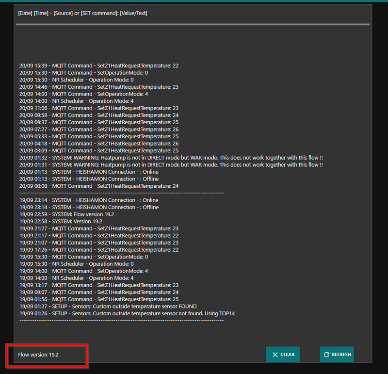

Tip: Voeg een controle toe (bijvoorbeeld in log) dat de WP werkelijk in direct mode staat.
panasonic_heat_pump/main/Heating_Mode
TOP76 moet 1 zijn (= direct).
pseudocode:
if Heating_Mode <> 1 printlog('WARNING, the heatpump is not operating in direct mode!')
Nog even over de 2 uurs trigger, die heb ik weer moeten disabled aangezien hij weer TOP33 pakte om de 2 uur. Geen probleem verder als ik de enige ben met dit probleem.

Maarten69 schreef op zondag 18 september 2022 @ 09:59:
@edterbak
pseudocode:
Dat is een prima suggestie!
Verwerk ik gelijk

Meteen maar een volgende vraag. Ik heb een setpoint voor RTC off bij 0.5C room actual boven mijn room setpoint temperature. Daar is hij nu al een tijdje overheen (0.7C). Maar de warmtepomp blijft vrolijk water rond pompen (zonder compressor aan). Ik had gehoopt dat hij na een tijdje hiermee zou stoppen, maar dat doet hij dus niet. Zie ik (alweer) iets over het hoofd?
  • edterbak
djoenez schreef op maandag 19 september 2022 @ 16:02:
Kun je een screenshot maken van
Home
RTC
Dan kijk ik even mee

Er zit ook ergens een filter in de weg.
Als ik Vrrual SP verlaag van 28 naar 25, vestuurd hij volgens log 27, maar nooit meer 26 en 25. Ook niet na 5 minuten.
Als ik dan verhoog naar 26, wordt het wel verstuurd.
De compressor ging nu net uit bij:
SP = 26
Tout= 28
Tin= 25
en terug aan bij:
SP = 28
Tout= 23
Tin= 23

Maarten69 schreef op zaterdag 17 september 2022 @ 12:48:
Dat zou super zijn!
-Heater Start Delta
-Heater Stop Delta
Afbeeldingslocatie: https://tweakers.net/i/BVn0YwwNxeThr6d8SLjynO_sWVs=/800x/filters:strip_exif()/f/image/PrDBO82xzDsYE0kvYmrndRnk.png?f=fotoalbum_large
Zijn dit de grenzen?
-Heater Start Delta: -10 tot -2
-Heater Stop Delta: -8 tot 0

Maarten69 schreef op maandag 19 september 2022 @ 19:38:
Dat vraagt om een test.
Als ik Vrrual SP verlaag van 28 naar 25, vestuurd hij volgens log 27, maar nooit meer 25. Ook niet na 5 minuten.
SP = 26
Tout= 28
Tin= 25
Kijk voor de grap hier eens:
Scheduler > HEAT temperature limits ............Rechts zit dat
Dat kan hem zijn.
Beetje een vreemde plek voor deze setting overigens. Toch eens over nadenken waar deze thuis hoort. :P
  • Maarten69
Scheduler > HEAT temperature limits stonden bij op 0
Nu op min 20 en max 50 gezet.
Ja die ranges zijn correct!
Bedankt weer!
Bij mij ingesteld:
-Heater Start Delta: -4
-Heater Stop Delta: -2
Dus dat verklaart het gedrag.
Dit is dus Delta tussen SP en Tout
Edit2: Ik probeer zelf even uit te vinden waarom hij niet elk ingesteld Virtual SP verstuurd.
Het licht in iedergeval niet aan de Heater start/stop waarden op pagina Scheduler.
Gevonden. Als je 2 of meer stappen versteld aan Virtual SP (binnen xx sec) worden ze door deze delay-node gedropt.
Ik heb heb op queue gezet, zodat hij wel doorgestuurd wordt. Misschien geen nette oplossing want nu verstuurd hij alle tussenliggende waarden met vertraging, maar daar ligt wel het probleem:
Afbeeldingslocatie: https://tweakers.net/i/3vgEdvolp8znIv1LVJvmMWc4H5c=/800x/filters:strip_exif()/f/image/2lJt2kNvK1ljhTtF7aPoMyYY.png?f=fotoalbum_large
EDIT: oplossing van Queue messages is niet goed. Nu had ik een heel raar effect met 5 message in que :)

edterbak schreef op maandag 19 september 2022 @ 17:06:
Home
RTC
Zeer bedankt. Ik ken niemand die en zoveel tijd steekt in dit programmeren, en ook nog eens service wilt geven. Held. _/-\o_
Afbeeldingslocatie: https://tweakers.net/i/--I36zc5S6FW0_PhMCr3JAE_oDY=/100x75/filters:strip_icc():strip_exif()/f/image/HlzSZT63OS24TpdBhQGXX45X.jpg?f=fotoalbum_small
Afbeeldingslocatie: https://tweakers.net/i/xYV_Qg1ehpPGY2B0qI_sv1OIufE=/100x75/filters:strip_icc():strip_exif()/f/image/x9H9nEIisDPCrSdnoTfICh0J.jpg?f=fotoalbum_small
zoals je ziet staat de setpoint ver onder de gemeten temperatuur. Dus ik verwacht dat de warmtepomp wordt uitgezet, maar hij blijft vrolijk water rondpompen (Tin==Tout).
edit: Log nog even gecheckt: Blijkbaar heeft hij zichzelf wel uitgezet op het moment dat ik de setpoint veranderde, maar na een paar minuten ook weer zelf aangezet:
19/09 17:59 - MQTT Command - SetHeatpump: 1
19/09 17:54 - MQTT Command - SetHeatpump: 0
[ Voor 9% gewijzigd door djoenez op 19-09-2022 20:42 ]

djoenez schreef op maandag 19 september 2022 @ 20:28:
Om te zien wat het probleem is, kun je het beste even alleen de functie RTC gebruiken.
Het kan zijn dat sommige functies elkaar in de weg zitten en dat nu nog irrationeel resultaat oplevert.
Hier ben ik mee bezig om dit op te lossen.
De pomp zal uitgezet worden als je HEAT Only als Operating Mode hebt.
Het is niet de bedoeling dat de pomp uit gaat als je ook nog DHW aan hebt staan.
Kun je controleren of je HEAT only als OM hebt op dat moment?
De noodzaak voor een re-write is groot.
In deze tijd dat veel mensen een warmtepomp nemen, zal de animo voor deze flow ook steeds groter worden.
Ik zou niet op mijn geweten willen hebben dat mensen in de kou zitten door mijn hobby gepruts

Weer wat bugs gefixed nu:
Dank jullie allemaal voor de tips, hulp en aandacht. !!!!!
[2022-07-19] (v19.2 beta cool) Things done are:
Enhancement: #43 Add version number to the log screen.
Enhancement: #45 Add error message to log when DIRECT mode is not enabled
BUG: #44 Heater stop/start Delta has incorrect ranges.
https://github.com/edterb...ntrol/tree/19-beta---cool
[ Voor 26% gewijzigd door edterbak op 20-09-2022 01:43 ]

Deze 2 graden is de setting TOP98 Heater_Stop_Delta, welke instelbaar is. (bij mij dus -2)
Edit: ik ga laatste beta uitproberen!

In LOG tab. Afbeeldingslocatie: https://tweakers.net/i/bNq97T6moyjj4BCnuuPScCp_OBM=/800x/filters:strip_exif()/f/image/SapP4WUCtlSmt0kpHsbTe9i4.png?f=fotoalbum_large

edterbak schreef op dinsdag 20 september 2022 @ 01:37:
Even voor de zekerheid. Bij update gewoon de flow opnieuw importeren?

Afbeeldingslocatie: https://tweakers.net/i/Hk1kewtGOdLT-SHIkqaJK6Z7ArU=/full-fit-in/4000x4000/filters:no_upscale():fill(white):strip_exif()/f/image/A1r5sQG8QamEPxckTZFgHcu5.png?f=user_large
Gister de boel ingesteld, nachtverlaging etc, vanochtend gaat nachtverlaging eraf. Er gebeurd niks, de warmptepomp staat nog op DHW only en blijft daar. Ik zet hem zelf maar op DHW+heat, en hij gaat opwarmen.
Op zich lijkt alles goed te gaan, de RTC neemt langzaam af, en als het Setpoint wordt bereikt staat hij op nul correctie. Eenmaal op setpoint blijft de verwarming aan, boven setpoint komt er geen correctie meer van RTC en even later spring de T outlet (SP) van 45 naar 59. Ik snap al niet waar die 45 vandaan komt maar goed... Dat is toch TOP7? Waarom zo hoog?
Vervolgens gaat weer op SetOperationMode: 3 en gaat hij DHW opwarmen, terwijl die al op 45' is, wat ook de DHW_Target_Temp is. Warmtepomp uit en aan gezet en hij blijft nu idle.
Hiervoor heb ik de flows helemaal opnieuw geïmporteerd en de boel herstart etc. :)
De interne thermometer geeft 24,5 aan maar dat is het gelukkig niet, die is paar graden te hoog. ;)
[edit] Ik zie dat de HEAT Status op basis van TOP20 en dan een interne Operation Mode wordt bepaald, maar de DHW Status alleen op basis van TOP20 (driewegklep). Resultaat is dat de thermostaat nu DHW laat zien, maar het dasboard precies andersom laat zien: HEAT ON, DHW OFF. Onderdeel van mijn verwarring :P
[edit]
Heel de dag is er geen temperatuurvraag, en sinds dat moment vindt RTC dat -1 graad correctie genoeg is, terwijl dat er 3 moeten zijn nu.
RTC uit geeft weer 0 graden correctie, dat klopt, maar aanzetten of Setpoint veranderen geeft toch maar weer 1 graad correctie:
Afbeeldingslocatie: https://tweakers.net/i/dmrZwOE8Cha33f1DRqKAhejiJa0=/full-fit-in/4000x4000/filters:no_upscale():fill(white):strip_exif()/f/image/y5Sg6OZFRprhcNg9RL0jJARe.png?f=user_large
Overigens wordt de temperatuur elke minuut uitgestuurd (en ontvangen en verwerkt door Heishamon), is dat normaal?
