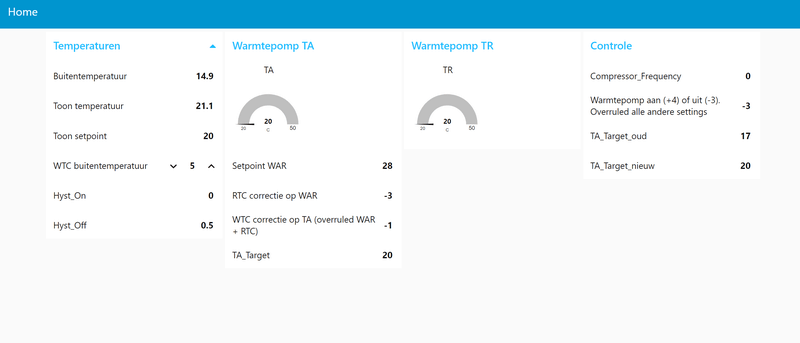

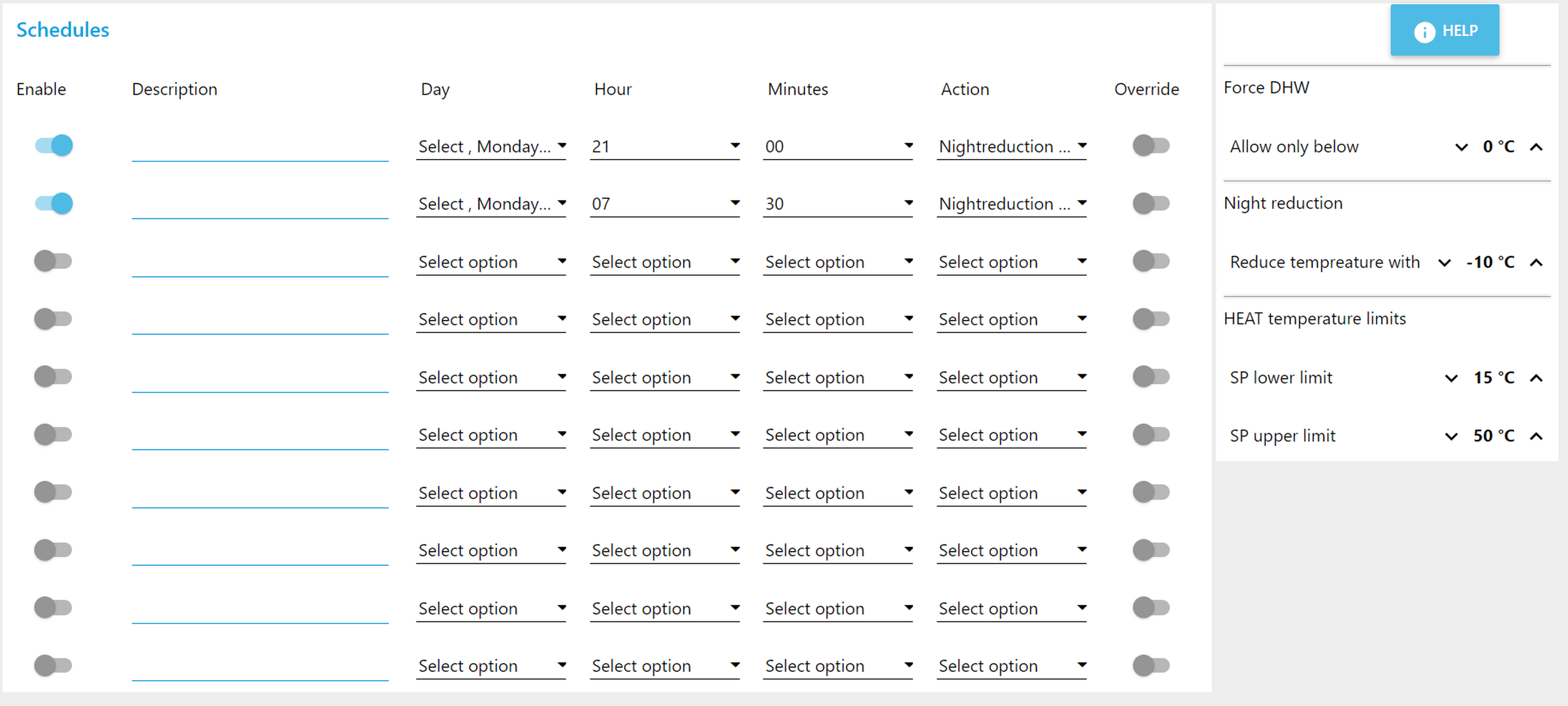

Hoi.
Sorry voor de late reactie. Erg druk op het werk. Erg vermoeiend.
Ik wil graag een screenshot van settings + scheduler tyab er bij.
Kun je de rtc off temperatuur op +5 zetten. Kijken of dat helpt

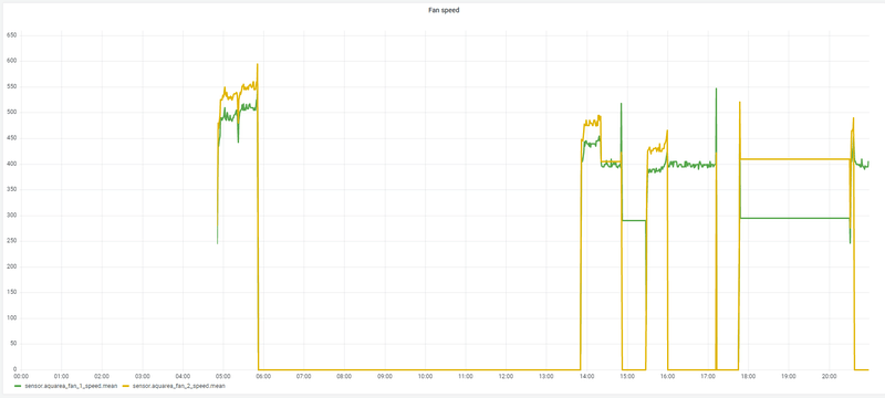

edterbak schreef op donderdag 15 september 2022 @ 21:44:
1, jij nu
Gheheh
Maar dat is voor mij goed genoeg.
Ik zal hen er weer in zetten , dan kun je zelf zien of hij weg kan of niet . Prima toch.
Afbeeldingslocatie: https://tweakers.net/i/CJnX2sYoO_t_iuginAWZZh4-um4=/800x/filters:strip_exif()/f/image/vVxKve1zdo8maaePKU1uuB57.png?f=fotoalbum_large
De fans draaien individueel van elkaar een ander toerental. ik moet node red nog instellen, maar ik wilde deze toch laten zien :)
[ Voor 12% gewijzigd door LinuZZ op 22-09-2022 21:00 ]

LinuZZ schreef op donderdag 22 september 2022 @ 20:59:
Zou je voor mij een issue kunnen aanmaken in github? dan zet ik de fan2 er ook bij. :) even alle ideeën en suggesties op 1 plek verzamelen :)
Het is niet veel werk namelijk, maar moet het niet vergeten.

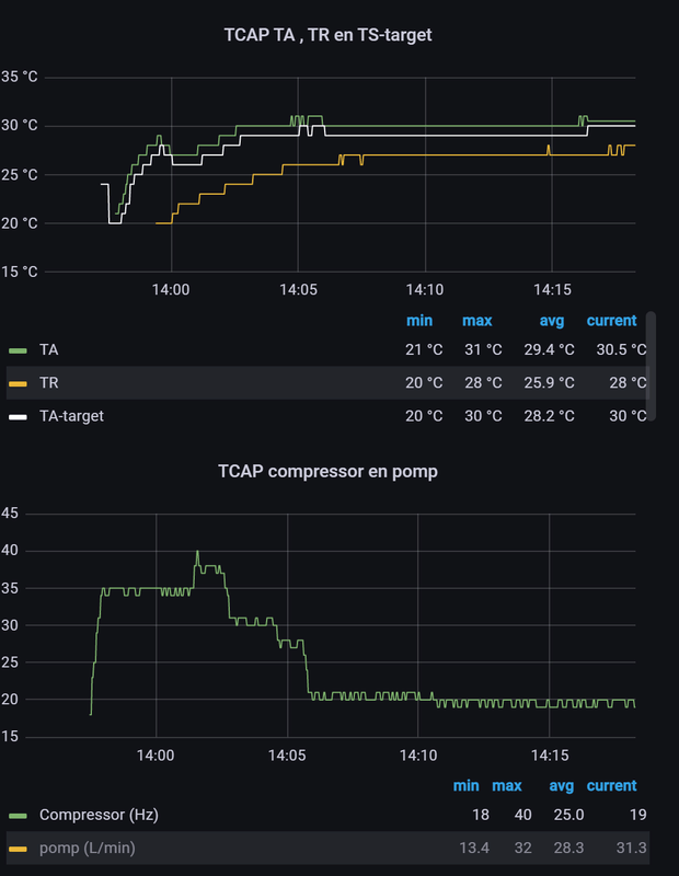

Aikon schreef op donderdag 22 september 2022 @ 09:48:
Hiervoor heb ik de flows helemaal opnieuw geïmporteerd en de boel herstart etc. :)
De interne thermometer geeft 24,5 aan maar dat is het gelukkig niet, die is paar graden te hoog. ;)
Je situatie is toch heel raar.
Ik zit nu beter te kijken naar je ingestelde setpoint en het SET commando.
22/09 17:49 - MQTT Command - SetZ1HeatRequestTemperature: 22
22/09 17:48 - MQTT Command - SetZ1HeatRequestTemperature: 21
Wat me nu pas opvalt hoe merkwaardig je output is.
Je kamertemperatuur is 20C, target temperatuur is 21C
Omdat te bereiken heb je een warmere bron nodig.
Ik kan mij niet voorstellen dat je water uit je Warmtepomp wil laten lopen van 20-23C om de kamer te verwarmen. Is dat realistisch?
Ik heb sterk de indruk dat je een te laag SP gebruikt voor je water temperatuur. Voor nu in ieder geval.
Dit zijn mijn settings, en deze temperaturen zijn al erg laag denk ik.
Afbeeldingslocatie: https://tweakers.net/i/kxV3DiztRSNS_3CT-iMPkjoPECI=/800x/filters:strip_exif()/f/image/1DdR6dr1TSUU79Ro88ViAcwR.png?f=fotoalbum_large
Sowieso, als ik mijn warmtepomp op 22C laat mikken, dan schiet hij ook aan voor 2 minuten, ziet dat hij snel veel te warm wordt, en stop er weer mee. De warmtevraag van mjin huis is nog niet groot genoeg om een beetje fatsoenlijk aan te kunnen. Ik merk dat vanaf de 27-28C watertemperatuur dat de runs pas wat langer worden en dat het systeem stabiel wordt. (Misschien is 7kW net iets te veel voor het huis)
Maar het gegeven dat de flow iedere minuut een nieuw SP wil doorsturen, doet mij vermoeden dat ze niet aankomen.
Iedere minuut wordt namelijk gecontroleerd of er een veschil is tussen berekende SP en werkelijke SP. als die er niet is, stuurt hij niks uit. Is er wel een verschil, stuurt hij het nieuwe SP uit.
Maar dit blijft hij dus doen.
[ Voor 12% gewijzigd door edterbak op 22-09-2022 22:52 ]

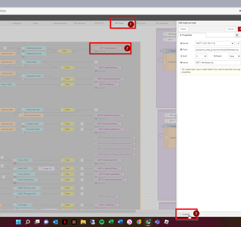

Is er een reden dat de setting 'heatpump power' na 10-20 minuten telkens wordt uit gezet? :?
  • edterbak
  • Laatst online: 20-09 22:45
MikeyMan schreef op vrijdag 23 september 2022 @ 11:27:
Rtc functie s daar voor verantwoordelijk..
Zet de grenzen eens heel ruim.
Uit +10
Aan -10
  • MikeyMan
  • Laatst online: 06:44
MikeyMan
Vidi, Vici, Veni
edterbak schreef op vrijdag 23 september 2022 @ 11:40:
Uit +10
Aan -10
Das apart, want die staat uit...
Gebruik externe thermostaat ook.
  • edterbak
MikeyMan schreef op vrijdag 23 september 2022 @ 11:47:
Zeker raar. Zie je dat de commandos verstuurd worden in log?
  • MikeyMan
MikeyMan
Vidi, Vici, Veni
edterbak schreef op vrijdag 23 september 2022 @ 11:52:
Yup
Afbeeldingslocatie: https://tweakers.net/i/1djfbKNGfY9OjJu613Jv3xYXcBc=/x800/filters:strip_exif()/f/image/mRVbNeRnkTuZ3CLF0sbJFbm1.png?f=fotoalbum_large

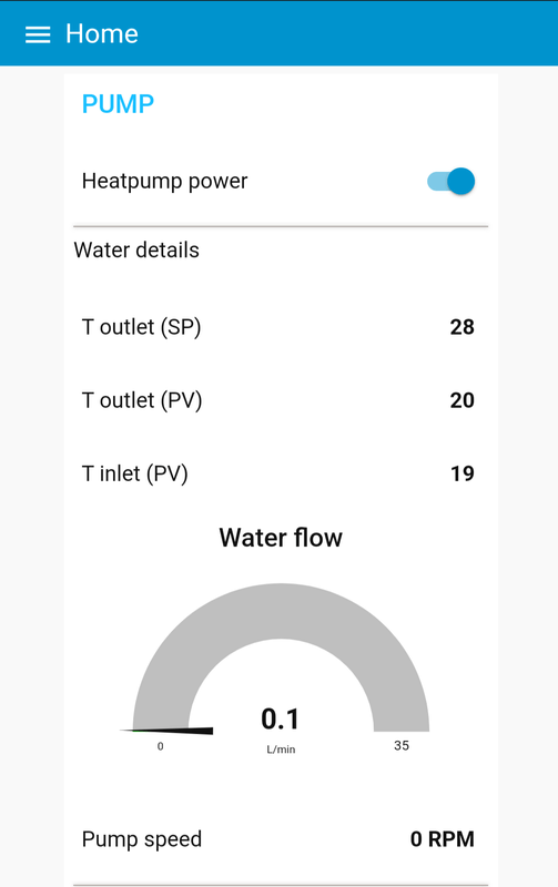

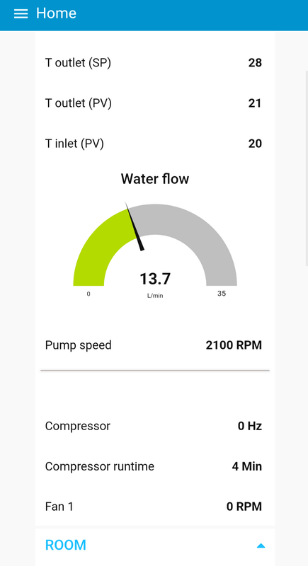

  • MikeyMan
MikeyMan
Vidi, Vici, Veni
edterbak schreef op vrijdag 23 september 2022 @ 14:11:
Dit is heel raar.
Ik ga vanavond naar de code kijken die dit regelt. Als de functie uit is, mag hij niks doorsturen hier over. Dat heb ik geblokkeerd. Maar dat lukt bij jou niet zo lijkt.
Weet je zeker dat persistant storage goed werkt?
Ja dat werkte eerst niet maar nu wel. Kan ik dat nog ergens mee aantonen toevallig? Zijn ook verschillende 'wachttijden'.
Gekke is dat ie dit pas sinds kort lijkt te doen.
edit: net thuis; ding stond in foutmeleding. H62 sinds 18-9. Apart.
Zat wel een klein beetje lucht in, maar niet veel.
Inmiddels wel voor elkaar gekregen om de Room_heater_state aan te zetten, maar kan DHW heater instelling niet vinden:
Afbeeldingslocatie: https://tweakers.net/i/P_p5mNa6mfZJTVOpXiMSdnVO4Y0=/800x/filters:strip_exif()/f/image/2WsMom2hkmQg6LXeo3xAgHvH.png?f=fotoalbum_large
Zijn dat wel twee verschillende instellingen?
Legionella run loopt nu.
Gelijk antwoord op de vraag of de fans even hard lopen:
Afbeeldingslocatie: https://tweakers.net/i/NLzrR8PintRo1vmY2Nyy6r6hctA=/800x/filters:strip_exif()/f/image/40wx0Kr1cFHlvtlOgddEsVFu.png?f=fotoalbum_large
[ Voor 56% gewijzigd door MikeyMan op 23-09-2022 15:05 ]

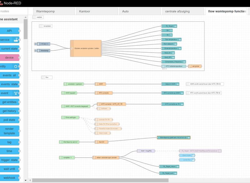

  • Maarten69
  • Registratie: Augustus 2022
@edterbak Moet zeggen dat ik erg tevreden ben met beta v 19.2 :)
Heb nu zelf een functie toegevoegd om de compressor aan te houden ondanks overige settings.
Hij bereikt bij mij soms snel de setpoint en schakelt de compressor uit terwijl de kamer nog niet op temp is.
Bij mij schakelt de compressor uit als:
-De retour temp gelijk aan setpoint is
-De aanvoer temp 3 graden boven setpoint komt
Om dit te voorkomen verhoog ik eventueel de setpoint (Final_SP)
To do:
-switch maken op dashboard die deze functie aan/uit schakelt (naam: "keep compressor running").
-controleren of woonkamer temp bereikt is en dan ook uitschakelen van functie
-Final_SP correctie door mijn functie vermelden achter die switch
Zo heb ik het gedaan:
Afbeeldingslocatie: https://tweakers.net/i/-xHR_ZphRPR4heBeECYWsa-NKL8=/800x/filters:strip_exif()/f/image/lIJlcFXiRKIqdtRpQJvss6Ys.png?f=fotoalbum_large
met deze code in de function-node:
//keep the compressor running by adjusting setpoint
//My settings:
//TOP23 Heat_Delta  2
//TOP97 Heater_Start_Delta  -4
//TOP98 Heater_Stop_Delta - 3
var stop_delta = global.get('HeaterStopDelta', "file");
var ss_PV_Ta = global.get('Main_Outlet_Temp');               // PV (Ta/outlet) Temperature of water.
var ss_PV_Tr = global.get('Main_Inlet_Temp');                // PV (Tr/inlet) Temperature of water.
var SP_Final = global.get('SP_Final', "file");
var current_sp = global.get('Main_Target_Temp');
//voorkom uitschakelen als setpoint = Tinlet (na 3 minuten)
if (SP_Final <= ss_PV_Tr) { SP_Final = ss_PV_Tr + 1;}
//test nu of Setpoint niet 3 graden lager is dan Toutlet. Anders verhogen:
if ( (SP_Final - stop_delta) <= ss_PV_Ta) { SP_Final = SP_Final + 1; }
msg.payload = SP_Final;
msg.topic = "SP_Final";
global.set("SP_Final", msg.payload, "file");
return msg;
Nu kan ik zelfs op deze lage setpoint langer blijven draaien :)

Hier alle screenshots:

  • JanAllElectric
  • Laatst online: 17-09 09:10
@edterbak
Ik heb in de node-red addon voor home assistant geprobeerd de flow inzichtelijk en makkelijk onderhoudbaar (kleine functies) / uitbreidbaar te maken. Ik heb (schandelijk _/-\o_ ) gebruik gemaakt van jouw big functie en daarbij toegevoegd "WTC" (TA steeds 1 verlagen bij hogere buitentemperaturen) van @deWit. De uitkomsten zijn volgens mij compatible. Het is nog in test. Ik schrijf nog niets weg naar Panasonic.
Voordeel van node-red binnen home assistant is dat ik alle variabelen al beschikbaar heb (behalve WTC_SP_TB).
Ik gebruik (na enig ploeteren) de node-red "complete node". Die wacht tot de vorige (sub)flow is afgelopen en start dan de volgende op. Je moet het dus van boven naar beneden lezen. In principe worden alle messages van de functies van een (sub)flow doorgegeven aan de volgende "complete node" . Ik gebruik gewoon steeds weer global.set() om TA_Target op te slaan slaan na iedere functie.
Ik ben benieuwd of jij (of anderen) dit inzichtelijker vinden.
Afbeeldingslocatie: https://tweakers.net/i/sRLLHtVCAhlppniP9ArY34ilKd8=/800x/filters:strip_exif()/f/image/OY9P6e2ix2SxuRONF8HrSbqX.png?f=fotoalbum_large
Afbeeldingslocatie: https://tweakers.net/i/_pue0TibHBiSg8HhVKvB4qqJ4A0=/800x/filters:strip_exif()/f/image/vmitJY246eABF9mtDKNFqOr1.png?f=fotoalbum_large
Panasonic TCAP 12kW J-versie + Heishamon/HA/Node-Red/Grafana/InfluxDB; Atlantic v3 200L; 5* jaga strada 21 & zelfbouw DBE; 3*2400Wp (O,Z,W); KIA EV6 77kWh RWD + EVCC/cFos Wallbox solar; 3* Marstek 5kWh (v151)+CT003 (v114)+ modbus/lilygo/node-red/HA

  • edterbak
JanAllElectric schreef op vrijdag 23 september 2022 @ 20:23:
@edterbak
Die complete node, die heb ik nog nooit gebruikt.
IK kan mij ook niet herinneren dat deze er al lang in zit. Ik ga even kijken wat deze doet. straks
Wellicht is het mogelijk om gezamelijk deze verbetering door te voeren. Nuttig voor allen.
[edit]
zit net te kijken. dat ding [complete node] zit er sowieso al in vanaf 2020. hahaha. |:(
  • MikeyMan
MikeyMan
Vidi, Vici, Veni
Maarten69 schreef op vrijdag 23 september 2022 @ 20:49:
Het maakt niet uit wat/waarom de WP uitgeschakeld wordt , het log vermeld het inderdaad:
Als test even de WP op de remote controller aan/uit gezet.
23/09 21:06 - MQTT Command - SetHeatpump: 0
23/09 21:05 - MQTT Command - SetHeatpump: 1
Het kan dus de WP zelf zijn, een automation in HA of de NR-flow, maar je hebt RTC uitstaan dus dat lijkt me niet.
Je kunt toch de pompflow monitoren? (ivm h62), wat is het max en minimum?
Apart dat er geen onderscheid wordt gemaakt, aangezien dit stiekem geen mqtt commando is natuurlijk.

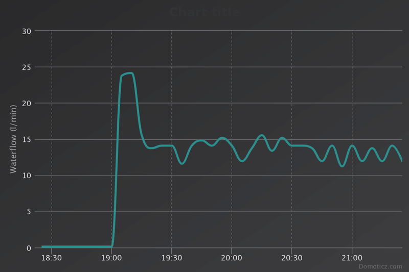

Pomp flow ziet er nu zo uit:
Afbeeldingslocatie: https://tweakers.net/i/sRow3oD80-1Bi7ZY10lMYI3Jf9U=/800x/filters:strip_exif()/f/image/MX2wpNCJC4RORWhpCL9dFlvW.png?f=fotoalbum_large
Denk dat ik de pompen op de verdelers voorlopig maar continu aan moet gaan zetten. Want als ik het zo zie draait de pomp van de warmtepomp nu wel, maar van de verdelers niet. Maar dat staat los van Heishamon/node red ;)
  • edterbak
Kun je in de NR flow zelf even het volgende proberen.
Afbeeldingslocatie: https://tweakers.net/i/NhdR3acjv2CpRU6f_D0xP7FudG4=/800x/filters:strip_exif()/f/image/15WgE0kFAS3VMc1wBu80cSCj.png?f=fotoalbum_large
Dit is de node die de SET commandos stuurt.
Bron is van SOLAR functie, RTC functie of Scheduler.
Dit ding helemaal disablen moet uitsluiten of het de NR flow is of niet.
@edterbak
Op zich is Node red binnen HA niet nodig hoor om er mee te kunnen praten.
Je kunt ook gewoon alles inlezen via deze library
https://flows.nodered.org...-home-assistant-websocket
Het maakt ook niet veel uit kwa resultaat. Dat is het zelfde. :)

MikeyMan schreef op vrijdag 23 september 2022 @ 17:59:
@edterbak zou er samenhang kunnen zijn tussen een error en het uitgaan van de warmtepomp?
Heb nu een h62 error.
Zou wel iets verklaren, maar apart dat er dan een set commando plaatsvindt.
Heb je nu de AAN/UIT commando's nog?
zo ja kun je dan 3x een debug node hier plaatsen? Ik wil weten waar ze vandaan komen.
Zo moet je het kunnen zien.
Afbeeldingslocatie: https://tweakers.net/i/1Cj1Q6It1whe98JZhAObdlfir6E=/232x232/filters:strip_exif()/f/image/ftCDHGpkCBMiOQaidGzCWoN3.png?f=fotoalbum_tileAfbeeldingslocatie: https://tweakers.net/i/tafobjzPOebvfbB1TY9A03I4ZYc=/232x232/filters:strip_exif()/f/image/xWkZtwKEdSWP9mWoDyZnhqZT.png?f=fotoalbum_tileAfbeeldingslocatie: https://tweakers.net/i/4e43Yt95Q9ftXmhiqq9C7SBxwf8=/232x232/filters:strip_exif()/f/image/Iitjw84M6EVu40NBAHasgMA1.png?f=fotoalbum_tile
Solar tab, Scheduler tab en Control tab zitten ze.
als je de debug nodes geplaatst hebt, deploy uiteraard en debug venster bekijken :D

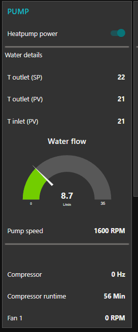

  • MikeyMan
MikeyMan
Vidi, Vici, Veni
edterbak schreef op vrijdag 23 september 2022 @ 22:56:
OH, dat is heel positief. 8) 8)
Zou het een max druk beveiliging zijn? of minimale flow? (geen idee)
Ik weet wel dat stilstaand water in een pomp cavitatie veroorzaakt. wil je echt niet.
Ja wat ik zei. Had wat issues met lucht, dichte leiding en inactieve pompen ;)
Nu maar eens kijken hoe het gaat werken allemaal.
Overigens is de pomp nu wel uit :?
Afbeeldingslocatie: https://tweakers.net/i/fysC27dKdOL7FFEECoPSNSnnlEc=/x800/filters:strip_exif()/f/image/Pa8I1b9PhnB08O3ck8sgGCUO.png?f=fotoalbum_large
[ Voor 25% gewijzigd door MikeyMan op 23-09-2022 23:10 ]

lampy25 schreef op vrijdag 23 september 2022 @ 22:20:
@edterbak @MikeyMan de waterpomp blijft altijd draaien op WAR, anders kan hij niet de temperatuur van het water meten. dt instellingen hebben daar niets mee te maken. Als je hier vanaf wilt de RTC functie gebruiken icm het uitschakelen die @edterbak mooi heeft ingebouwd.
Ik meet dat het verbruik dan maar 25 Watt is. De circulatiepomp gaat trouwens wel uit als de buitentemperatuur boven de instelling komt dat de pomp niet aan mag. Bij mij ging bij 15 graden vandaag de waterpomp uit. Vanavond onder 15 graden weer automatisch aan.
Afbeeldingslocatie: https://tweakers.net/i/9QHkAsD8z-J9KsjGRHdHqIdZ43I=/800x/filters:strip_exif()/f/image/RWkTkHeRmApv3TVYVzRXGAxH.png?f=fotoalbum_large
De piek is de ochtendrun (19,8->20,5). Ik heb de Panasonic net. Dus even testen 8)7
[ Voor 27% gewijzigd door JanAllElectric op 23-09-2022 23:22 ]

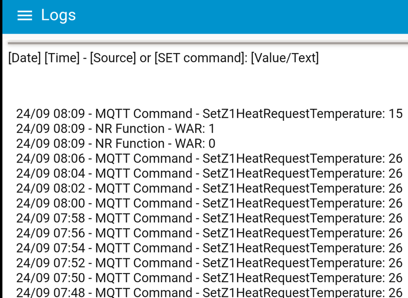

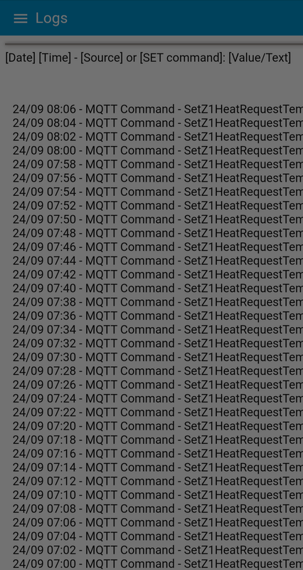

Gisteren WAR ook aan gezet, deze lijkt elke twee minuten weg te schrijven:
Afbeeldingslocatie: https://tweakers.net/i/HLnqJE5bsRAFHyThMZXWcZICpao=/x800/filters:strip_exif()/f/image/XQhyUg62l1b3QRaQYFCNc7cw.png?f=fotoalbum_large
Is dat de bedoeling?
Klopt het ook dat deze instelling niet zorgt voor een wijziging aan de hoofd temperatuur (T output SP)?
Edit: Even war uit en aan gezet, en nu is het over.
Snap alleen de samenhang tussen SetZ1HeatRequestTemperature en T output SP niet helemaal dan. :?
[ Voor 22% gewijzigd door MikeyMan op 24-09-2022 08:44 ]
  • edterbak
MikeyMan schreef op zaterdag 24 september 2022 @ 08:08:
Nee dat is zeker niet goed.
maar het is nu over?????
Je schrijft T output SP. Bedoel je in het dashboard aan de linker kant T outlet SP? Die outlet is de uitlezing van de pomp. Wat voor waarde hij nu heeft.
De NRflow rekent een setpoint uit. SP Final uiteindelijk.
Uiteindelijk wordt die doorgegeven aan de warmtepomp. Daarvoor is een MQTT commando beschikbaar.
https://github.com/Egyras...lob/master/MQTT-Topics.md
Als die is doorgegeven via een SET commando, dan moet hij dus weer terug in beeld komen via die T outlet SP. De bevestiging dat het is gelukt.

Het meermaals doorgeven is inderdaad gestopt. He. Het volgende ingesteld:

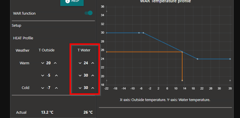

Afbeeldingslocatie: https://tweakers.net/i/DWiwYj8ESwdPuOMmmVqpbydpxxo=/x800/filters:strip_exif()/f/image/A2YWwLpXQLtfBpGBEvz0TY4G.png?f=fotoalbum_large
Dat leidt gek genoeg tot:
Afbeeldingslocatie: https://tweakers.net/i/9vrlRBLiB2DE65KB_8JRvybuUUI=/800x/filters:strip_exif()/f/image/bayip8oiPvOUQ73ugBLnFZsm.png?f=fotoalbum_large
Afbeeldingslocatie: https://tweakers.net/i/XzPuIDVKQ9KxUEbULwZC67Agdg0=/x800/filters:strip_exif()/f/image/3muatDsZGyZdgTpOoWe3pQVu.png?f=fotoalbum_large
Wel een run van 101 minuten gehad. En werkelijk helemaal niets gehoord aan geluid B-)
  • edterbak
@MikeyMan Die set 15C vind ik wel raar.
Kun je de WARlijn zo maken dat de huidige temperatuur buiten, tussen 2 punten ligt? Als dit effect heeft op de berekening, heb je een bug gevonden
Volgens mij hoort de watertemp niet onder de 28C betekend te worden. Die set 15c is wel erg veel lager .. Toch?
[ Voor 11% gewijzigd door edterbak op 24-09-2022 09:56 ]

edterbak schreef op zaterdag 24 september 2022 @ 09:55:
Die 15 graden is zeker gek. Temeer daar ie daarvoor netjes hoger wegschreef. Zij het wat vaak.
Heb overigens wel een J series. Met firmware 2.0A.
Overigens, wil je niet tot extra moeite opjagen, maar als je wilt kan ik je wel even toegang geven om rond te kijken. Misschien leerzaam.
Alleen buitentemperatuur wijzigen naar 20 schrijft niks weg overigens. Setpoint van 28 naar 27 wel.

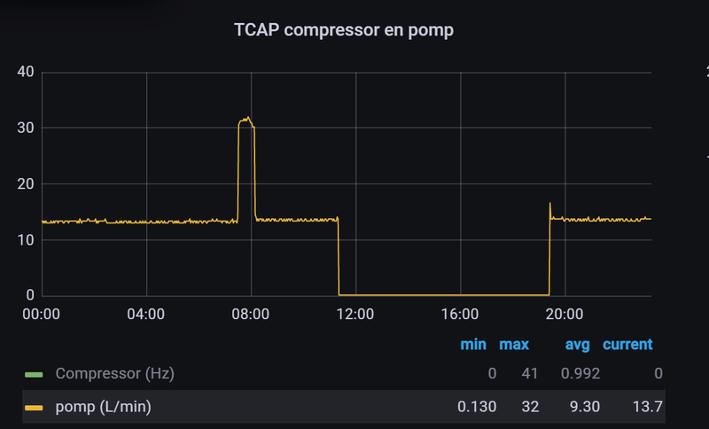

Ik heb een TCAP 12 kW j-serie en een matig (1991) groot huis. Vandaag met mijn eigen flow een testrun gedraaid. Mijn flow is gebaseerd op@edterbak, maar aangepast met de "WTC functie" van @deWit . Een testrun van 20.3 -> 20.5. Buitentemperatuur 14-15. Ik vind dat zelf een nette Run. Mijn vorige LG 9KW zou lekker gaan pendelen 8)7
Afbeeldingslocatie: https://tweakers.net/i/tQr-RwQ1_GUDZ-0Af1f3hIUKHMQ=/x800/filters:strip_exif()/f/image/lgpVHcC0X4qTXh9HhbgvYJHk.png?f=fotoalbum_large
De "WTC-Functie" is een continue correctie op de TA van -1 bij buitentemperatuur hoger van 5 (zelf in te stellen). Deze overruled dat de WAR + WAR correctie RTC.
2 voordelen volgens mijn analyse:
- een soort softstart
- houdt TA_target steeds onder TA -1. Dit zorgt ervoor dat de compressor zo laag mogelijk komt (bij mij 19/20 Hz) en dat deze niet uitgaat.
Dat moet je natuurlijk niet doen als WAR+RTC correctie >>TA +WTC correctie. Dan blijft het koud binnen |:(
