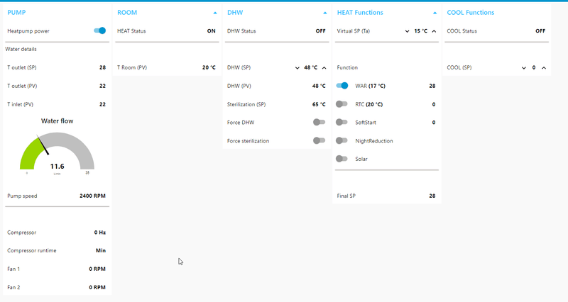

Mijn mod ook maar even showen dan ;)
Afbeeldingslocatie: https://tweakers.net/i/OiPpro4nVfiQh9iN2CBJWtTS-Ds=/800x/filters:strip_exif()/f/image/nnuGlVfITIiNUEwHjbhyh469.png?f=fotoalbum_large
@JanAllElectric Mooi werk, denk je dat je flow in huidige staan wel kunt exporteren en delen?

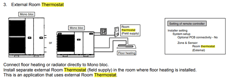

Maarten69 schreef op zaterdag 24 september 2022 @ 13:06:
Ik begrijp je vraag niet, om wat aan te passen?
Ik beschrijf alleen de werking van hoe het (volgens mij) gaat.
De Pana bepaalt de Target temperatuur zelf. Bij normale voorwaarden wordt de Main_Target_Temp dus de gevraagde SetZ1HeatRequestTemperature.
Misschien bedoel je wat moet er hoe staan in de Remote Controller voor een goede werking met NR?
-Intellingen installateur->Systeem instellingen->Zone&Sensor: Watertemperatuur
-Intellingen installateur->Systeem instellingen->Ruimtethermostaat: Intern
-Intellingen installateur->Bedrijfsinstellingen->Verw.->Watertemperatuurverwarmen: Direct
-Intellingen installateur->Bedrijfsinstellingen->Buitentemp voor verw. UIT: 20 (*)
*voorbeeld: Bij buitentemp boven 20 graden stopt de WP en gaat waterpomp uit
Let op! Stel je hebt Buitentemp voor verw. UIT: op 10 graden staan. Het is buiten 15 graden.
De waterpomp zal niet circuleren, de WP zal in HEAT nooit gaan verwarmen.
Op de remote zie je ook alleen het zonnetje staan.
TIP: Misschien tonen in NRflow log: TOP77 Heating_Off_Outdoor_Temp: xx (of juist in Settings)
Maar op deze wijze kun je toch nooit met een externe voeler kunnen werken? Ik zou toch graag met mn kamerthermostaten willen blijven werken eerlijk gezegd ;)
Zou het overigens niet zo zijn dat alles behalve de Panasonic controller gebruiken zou moeten werken?
Overigens strookt dit ook niet met wat ik nu zie, want ik zie de temperatuur niet meer constant verzonden worden.

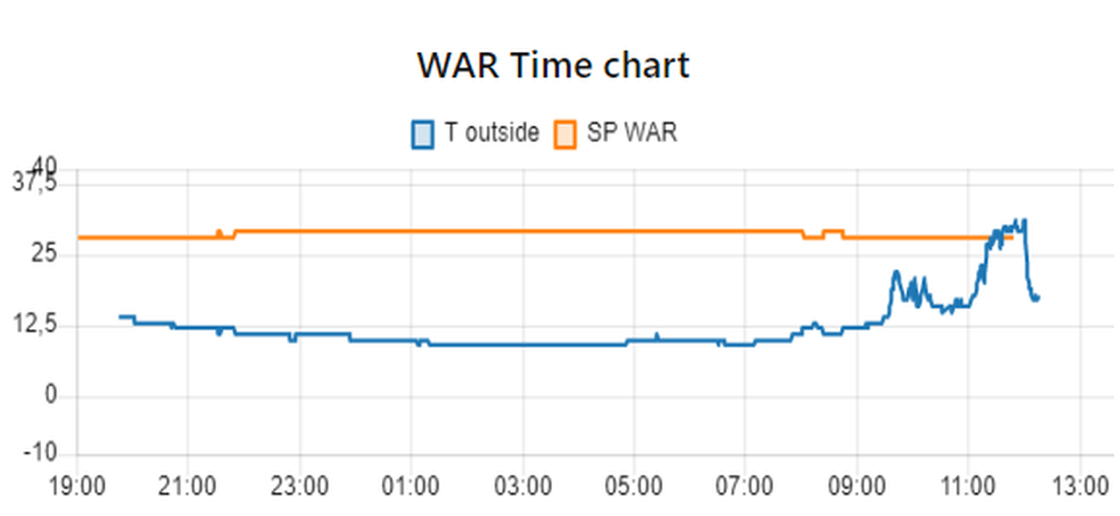

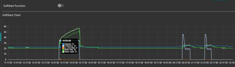

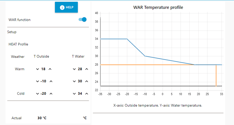

JanAllElectric schreef op zaterdag 24 september 2022 @ 15:02:
Ik heb een TCAP 12 kW j-serie en een matig (1991) groot huis. Vandaag met mijn eigen flow een testrun gedraaid. Mijn flow is gebaseerd op@edterbak, maar aangepast met de "WTC functie" van @deWit . Een testrun van 20.3 -> 20.5. Buitentemperatuur 14-15. Ik vind dat zelf een nette Run. Mijn vorige LG 9KW zou lekker gaan pendelen 8)7
De "WTC-Functie" is een continue correctie op de TA van -1 bij buitentemperatuur hoger van 5 (zelf in te stellen). Deze overruled dat de WAR + WAR correctie RTC.
2 voordelen volgens mijn analyse:
- een soort softstart
- houdt TA_target steeds onder TA -1. Dit zorgt ervoor dat de compressor zo laag mogelijk komt (bij mij 19/20 Hz) en dat deze niet uitgaat.
Dat moet je natuurlijk niet doen als WAR+RTC correctie >>TA +WTC correctie. Dan blijft het koud binnen |:(

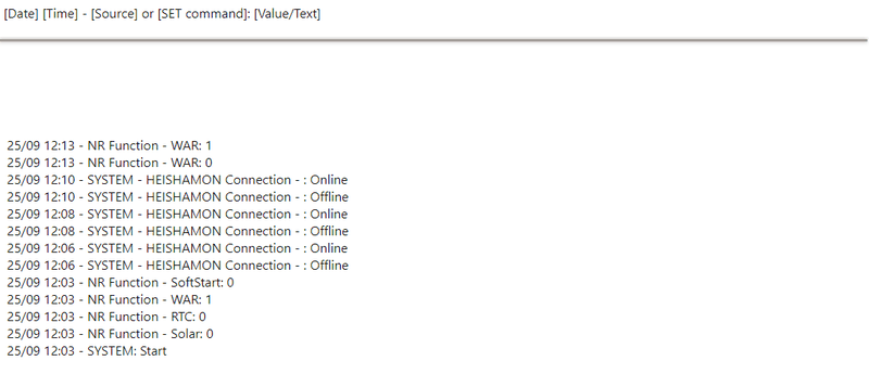

Zo, geen ge-emmer meer met vragen of Persistent storage goed geregeld is. Ik doe daar nu een check op. :9
Als het niet goed gereld is, dan verschijnt nu iedere 5 minuten dit in het log.
24/09 16:48 - SYSTEM WARNING: Persistant data is not configured correctly. This flow will not function correctly until you do!
typo haal ik er uit.

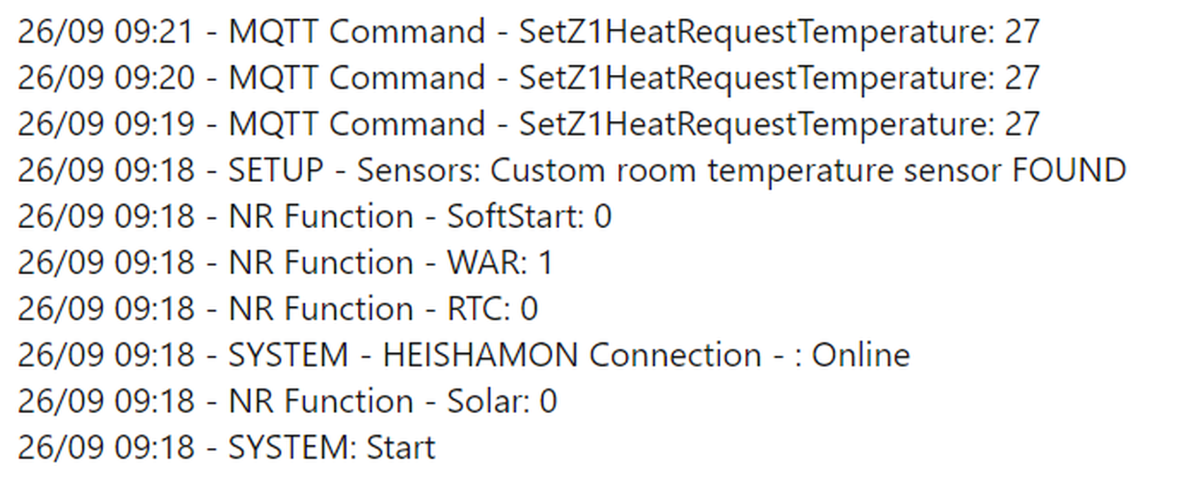

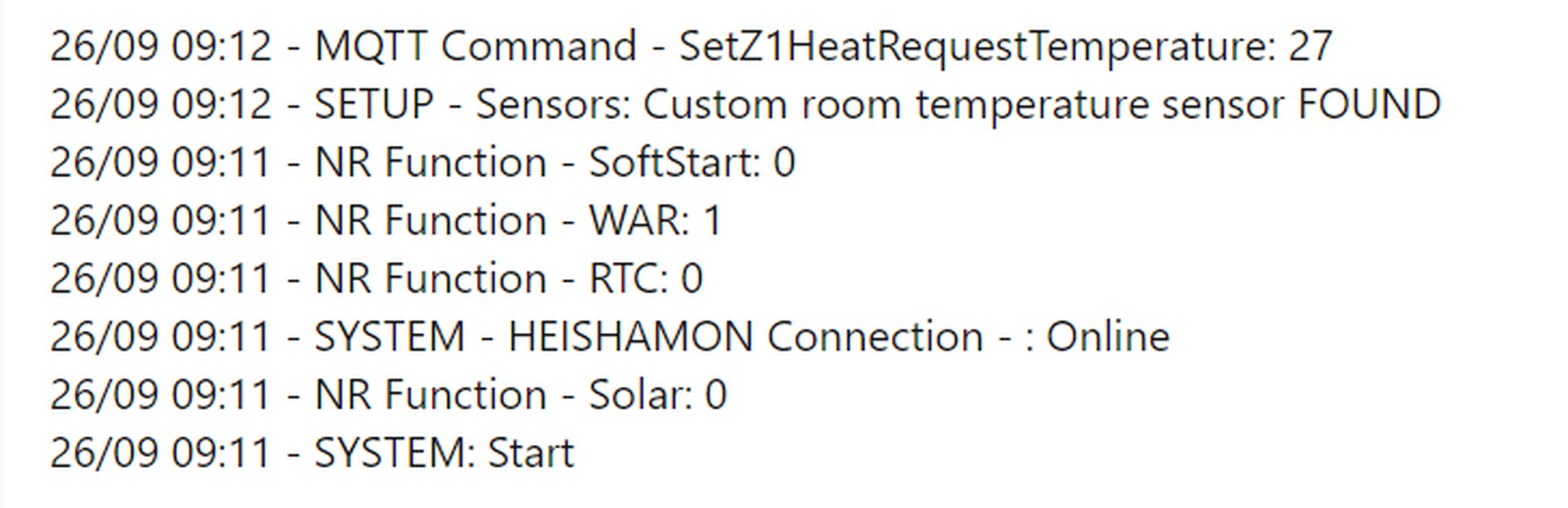

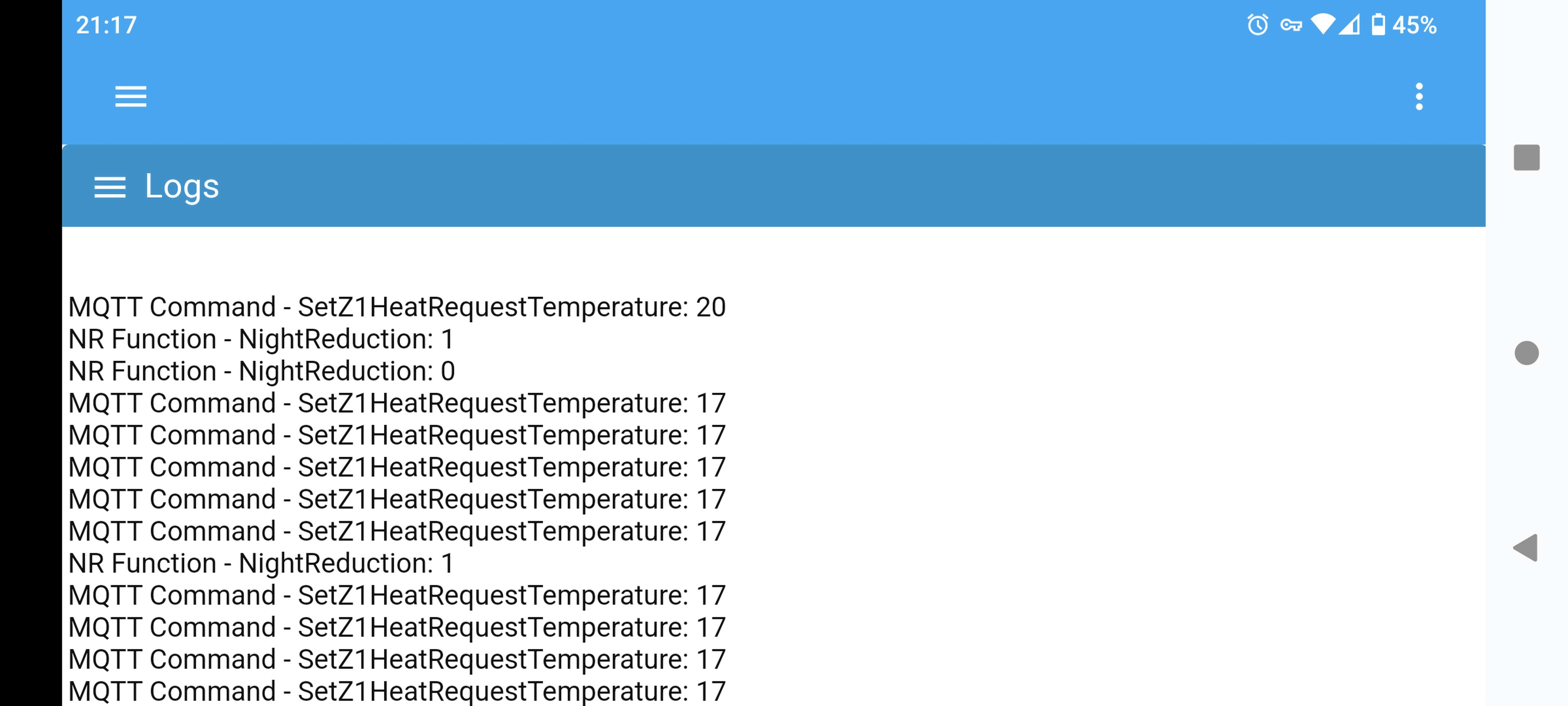

Vannacht toch weer volcontinu settings lijkt het:
25/09 08:44 - MQTT Command - SetZ1HeatRequestTemperature: 29
25/09 08:42 - MQTT Command - SetZ1HeatRequestTemperature: 29
25/09 08:40 - MQTT Command - SetZ1HeatRequestTemperature: 29
25/09 08:38 - MQTT Command - SetZ1HeatRequestTemperature: 29
25/09 08:36 - MQTT Command - SetZ1HeatRequestTemperature: 29
25/09 08:34 - MQTT Command - SetZ1HeatRequestTemperature: 29
25/09 08:32 - MQTT Command - SetZ1HeatRequestTemperature: 29
25/09 08:30 - MQTT Command - SetZ1HeatRequestTemperature: 29
25/09 08:28 - MQTT Command - SetZ1HeatRequestTemperature: 29
25/09 08:26 - MQTT Command - SetZ1HeatRequestTemperature: 29
25/09 08:24 - MQTT Command - SetZ1HeatRequestTemperature: 29
25/09 08:01 - MQTT Command - SetZ1HeatRequestTemperature: 29
25/09 07:59 - MQTT Command - SetZ1HeatRequestTemperature: 29
25/09 07:57 - MQTT Command - SetZ1HeatRequestTemperature: 29
25/09 07:55 - MQTT Command - SetZ1HeatRequestTemperature: 29
25/09 07:53 - MQTT Command - SetZ1HeatRequestTemperature: 29
25/09 07:51 - MQTT Command - SetZ1HeatRequestTemperature: 29
Gekke is dat ik de waarde van 29 helemaal nergens heb ingesteld of langs zien komen.
Lijkt toch niet te werken zo met externe thermostaat, zoals @Maarten69 beschreef.
  • Aikon
Ik had ook zoiets. Nachtverlaging ging niet aan, handmatig aangezet dan maar. Het resultaat was 17, en dat kwam niet aan, dus bleef verstuurd worden:
Afbeeldingslocatie: https://tweakers.net/i/roTE_mZ5KDyMnBDmXIVjw412hf4=/full-fit-in/4000x4000/filters:no_upscale():fill(white):strip_exif()/f/image/jscsPbDyIqvFdmaE3IPDFOq5.png?f=user_large
Logisch, want die waarde kan niet gezet worden:
main/Z1_Heat_Request_Temp: Zone 1 Heat Requested shift temp (-5 to 5) or direct heat temp (20 to max)
Toen de nachtverlaging aangepast zodat deze op 20 uitkwam, en die werd wel netjes verstuurd.

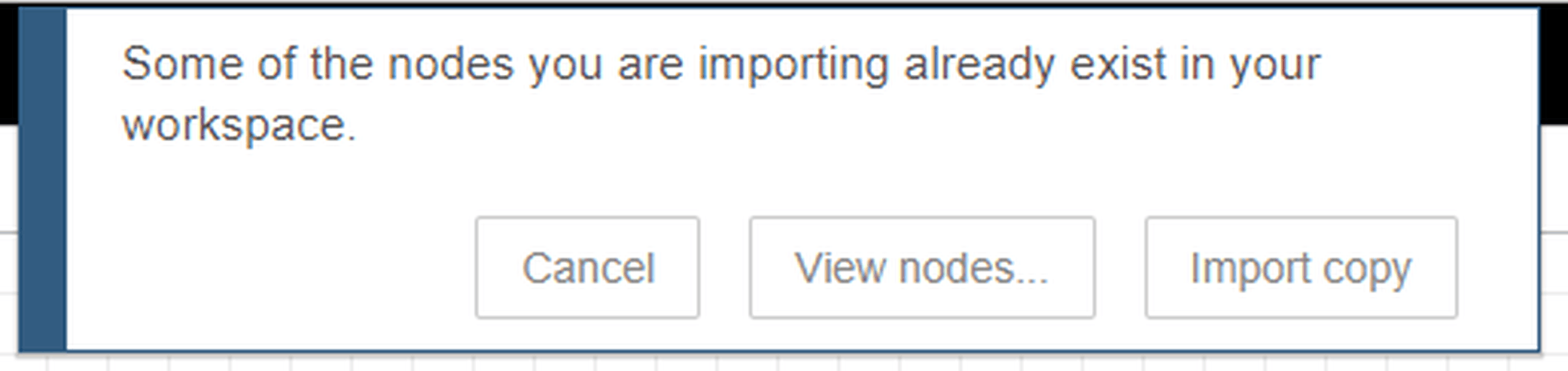

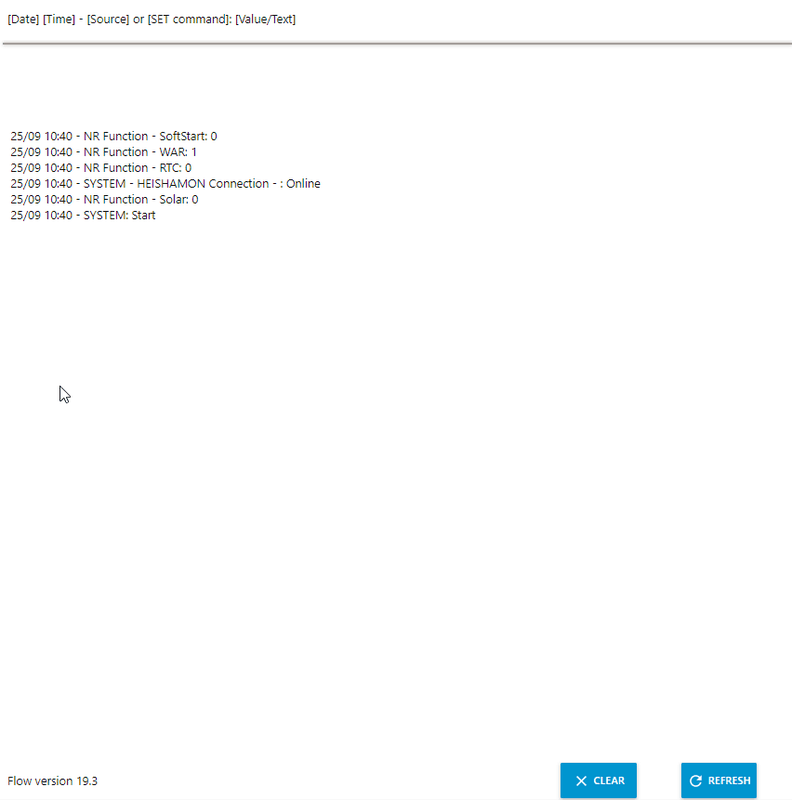

Nope... update niet gelukt, draai nu helemaal niks meer :X
krijg een foutmelding bij het importeren:
Afbeeldingslocatie: https://tweakers.net/i/mx6zNKYAPf4rLmRtAmhfbNa3K20=/full-fit-in/4000x4000/filters:no_upscale():fill(white):strip_exif()/f/image/uYjIHSacNwFcfphzAbOTczJl.png?f=user_large
  • Maarten69
  • Registratie: Augustus 2022
MikeyMan schreef op zondag 25 september 2022 @ 10:36:
Dat is NIET per se fout. Kies nu view nodes. Je ziet dat niet alles (zoals MQTT) geupdate hoeft te worden en importeer alleen die nodig (standaard staat het goed).
8680 Wp, Panasonic Mono-bloc J-Generation WH-MDC07J3E5 1-fase 7kW. Heishamon v3.2.3 , NRflow *custom* , Home Assistant + " kamaradclimber / heishamon-homeassistant", Kaifa MA105 + Shelly PRo 3EM (120A), 3x Marstek 5,12kW v151, lilygo-modbus-485 HA
  • MikeyMan
  • Laatst online: 19:31
MikeyMan
Vidi, Vici, Veni

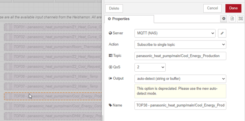

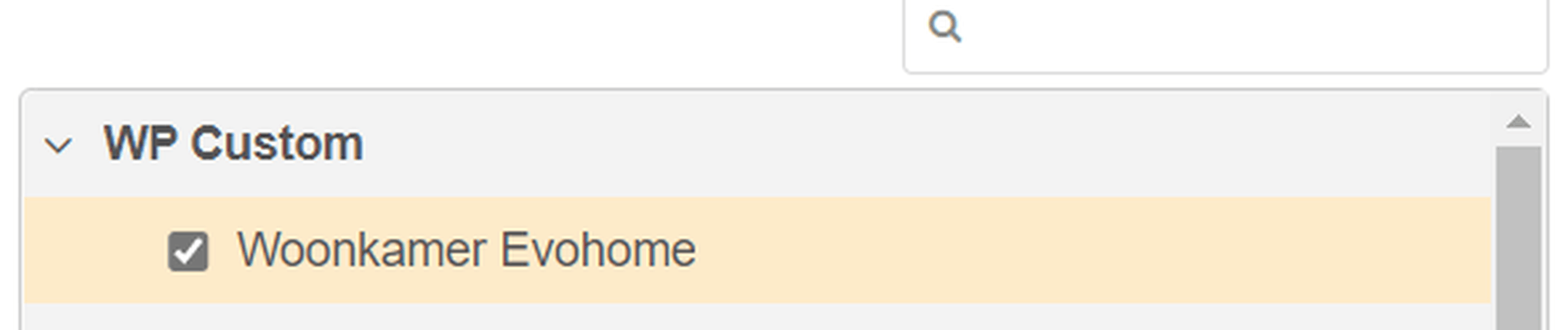

Check, viel een stuk van de gif weg op het scherm. Maar na replacen van de gebuikte nodes, doet ie het nu. O-)
Afbeeldingslocatie: https://tweakers.net/i/gYYCTqScAKo8IDrRUEBHhLyoNhc=/x800/filters:strip_exif()/f/image/VXtPbHuj2Z87nONgahsAcpcp.png?f=fotoalbum_large
Misschien nog enkele suggesties:
- Export van de logs mogelijk maken
- Json export van de instellingen mogelijk maken
- Weergave van de MQTT/RAW logging vanuit Heishamon toevoegen
Kan misschien helpen met error checking
Kan het zijn dat de run time nu mis gaat? Of komt dat doordat ik tijdens een run de update heb gedaan?
Afbeeldingslocatie: https://tweakers.net/i/lX12m2nLcDDEtNRbnLrDye8f2rI=/800x/filters:strip_exif()/f/image/wOEt8cGN8Yxz8qHTCRsk5iz1.png?f=fotoalbum_large
de 'auto detect' variant op het MQTT dashboard staat overigens nog wel op de depricated variant ook:
Zal niet direct effect hebben neem ik zomaar aan, maar wellicht iets om even mee te nemen.
Wil het eventueel ook voor je aanpassen?
Afbeeldingslocatie: https://tweakers.net/i/kXiwsco7j3D2vgX9NLiCvSBieRI=/800x/filters:strip_exif()/f/image/op00SKR66SafQUrYj1yWJHuh.png?f=fotoalbum_large
[ Voor 126% gewijzigd door MikeyMan op 25-09-2022 10:50 ]

Ja das op zich prima natuurlijk, dacht dat de JSON wat minder ruimte in zou nemen op de pagina. En copy pasten van de pagina wordt een beetje een rommeltje.

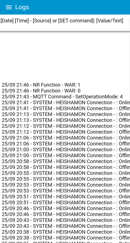

Heb nu overigens na de update het volgende:
25/09 11:24 - SYSTEM - HEISHAMON Connection - : Online
25/09 11:24 - SYSTEM - HEISHAMON Connection - : Offline
25/09 11:22 - SYSTEM - HEISHAMON Connection - : Online
25/09 11:22 - SYSTEM - HEISHAMON Connection - : Offline
25/09 11:16 - SYSTEM - HEISHAMON Connection - : Online
25/09 11:16 - SYSTEM - HEISHAMON Connection - : Offline
25/09 10:47 - SYSTEM - HEISHAMON Connection - : Online
25/09 10:47 - SYSTEM - HEISHAMON Connection - : Offline
25/09 10:44 - SYSTEM - HEISHAMON Connection - : Online
25/09 10:44 - SYSTEM - HEISHAMON Connection - : Offline
Wat triggert dit? MQTT?
Er is geen directe connectie tussen de NR Flow en heishamon toch?

@MikeyMan nu lijk je 'gewoon' verbindigsproblemen te hebben tussen iig NR en Heishamon. En daarmee ook een mogelijke reden dat waardes niet worden gezet, want daar heb je toch die Heishamon voor nodig natuurlijk.
Ik zou alles eens herstarten.

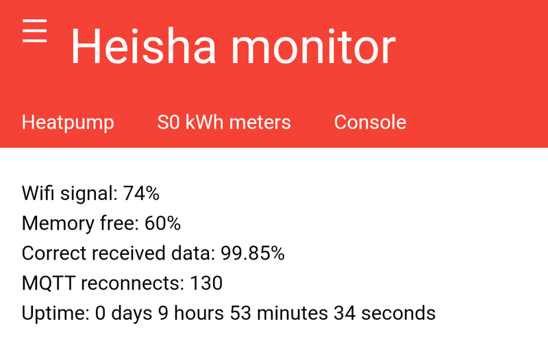

@Aikon Alles loopt gewoon. Zie in MQTT explorer netjes waardes weggeschreven worden door Heishamon. Maargoed, herstart kan nooit kwaad.
Probeer tegelijkertijd ook de kamerthermostaat toe te voegen. Snap alleen niet helemaal hoe die connect node werkt die erin voorziet. Kan daar niet naar connecten.
Eerst maar even herstarten :)

Afbeeldingslocatie: https://tweakers.net/i/gwdLM8EAJ8qM-A_nwoAYIvVwx_0=/800x/filters:strip_exif()/f/image/pu8LWGDgaVIoxt2kpdoQXwf0.png?f=fotoalbum_large
Dit is ook gek. Vraagt 30 graden nu :?
Hele WP van de stroom af gehad. Gaat niet goed, nog steeds errors mbt verbinding. :X

@MikeyMan Nee, hij vraagt niks, hij zegt dat het buiten 30'C is. ;) Dit soort zaken had ik ook, toen m'n thermostaat nog op kamertemperatuur stond ipv watertemperatuur. En jij zit met een thermostaat te rommelen...

Overigens verstuurt NR nu helemaal niks meer. Wat ook aanpas.
Heb ik misschien toch iets niet goed gedaan met de update?
edit: WAR aan/uit wordt wel verzonden. Aanpassingen in temperatuur daarna niet:
Afbeeldingslocatie: https://tweakers.net/i/wYGRxWV8bg_y1iJDWlAub6xNUgQ=/800x/filters:strip_exif()/f/image/wBivqMhbtxhefGy4Dkuicw1T.png?f=fotoalbum_large
Geen idee wat er gebeurt met de buitentemperatuurmeter overigens, lijkt nu beter te kloppen:
Afbeeldingslocatie: https://tweakers.net/i/R-c5Ku-OpY6f2knsLqhovsorGn4=/full-fit-in/4000x4000/filters:no_upscale():fill(white):strip_exif()/f/image/FqHQLYCekEeg6H62tDbbxjig.png?f=user_large
Misschien toch maar een externe eraan knopen?
[ Voor 54% gewijzigd door MikeyMan op 25-09-2022 12:18 ]

@MikeyMan Oh je gebruikt de buitenthermometer van de pana? Staat zeker het zonnetje op dan nu? ;)
[ Voor 18% gewijzigd door Aikon op 25-09-2022 12:24 ]

Of je woont in Aruba en heb jij 30 graden buitentemperatuur :)
Staat de WP op je garage ofzo? zon op warm dak en Pana sensor meet hoge buitentemp.

Maarten69 schreef op zondag 25 september 2022 @ 12:24:
Als we het hebben over aanvoer, praat je altijd vanaf de (warmte)bron. Maar die onduidelijkheid zie ik vaker.
Ik ga proberen de Pana benaming te gebruiken dus inlet en outlet. Thx
@MikeyMan
Nee helaas. Hij staat wel op de eerste verdieping, maar in de schaduw. Waar het overigens momenteel ook nog regent.
Voor de grap is ie door die 30 graden ook op koelmodus geschoten. En de warmwater temperatuur zou in 15 minuten van 48 naar 43 gegaan zijn. Totaal van slag 7(8)7

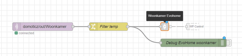

Ah, check, die link node is makkelijker dan ik dacht. Temperatuurmeting nu vanuit de woonkamer ipv het stookhok :)

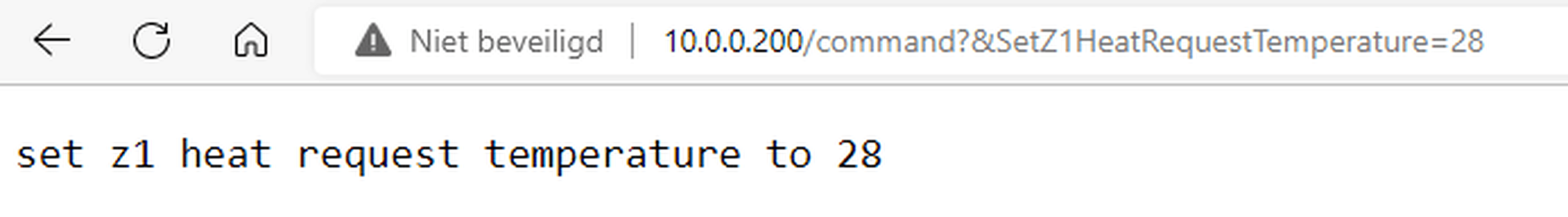

http://10.0.0.200/command...HeatRequestTemperature=28
Heb net deze eens geprobeerd voor de test...
En TOP34 gaat netjes naar 28.
Waarde tussen -5 en 5 wordt ook niet geaccepteerd.
Edit: Als ik hem vaker achter elkaar wegschrijf, lijkt ie wel eventjes te blijven plakken. Wordt blijkbaar weer overschreven.
@Fonzie666 zie dat je hetzelfde had. Al een reden achterhaald?
@RvdM87 zag in het andere topic dat de setting bij jou ook terug naar 0 schoot. Al achter wat het was?
[ Voor 62% gewijzigd door MikeyMan op 25-09-2022 14:26 ]
  • Maarten69
Dat klopt, TOP34 in WAR direct mode is dat Setpoint, geen shift.

Ik kan het wel oproepen:
25/09 11:00 - MQTT Command - SetZ1HeatRequestTemperature: 15
25/09 10:59 - MQTT Command - SetZ1HeatRequestTemperature: 15
Deze lage waarde accepteert de Pana niet blijkbaar. Zowel TOP27 als TOP7 blijven 27 graden.
Je Flow blijft nu het commando versturen.
In dit geval is de range de reden denk ik:
TOP27 main/Z1_Heat_Request_Temp Zone 1 Heat Requested shift temp (-5 to 5) or direct heat temp (20 to max)
Lees nu dat @Aikon dit al eerder ontdekt had.
Maar er is nog een reden dat de Pana het niet accepteert. Wist ik het nog maar...
Ik heb nu net in de code aangepast dat de SP Final alleen 20 of hoger kan zijn.
Kijken of dat meer mensen helpt.

MikeyMan schreef op zondag 25 september 2022 @ 12:00:
Hier snap ik niks van. Hoe kun je in vredesnaam 30C meten in de WAR functie.
Dat getal komt uit TOP14, of je eigen custom sensor.
De berekende temperatuur is niet uitgerekend. ook bijzonder. :?
  • edterbak
  • Laatst online: 19:36
MikeyMan schreef op zondag 25 september 2022 @ 12:32:
Het lijkt er op dat je auto modus gebruikt. Kun je dhw-only, heat-only en of heat+dhw gebruiken in de basis? voor nu. Of gebruik je deze al en geen auto?
Kijken of dat helpt.

Ja geen idee... Ding was totaal van het padje af... Zie ook deze grafiek:
Werkelijk geen idee

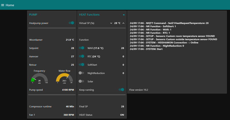

edterbak schreef op zondag 25 september 2022 @ 21:35:
Ga ik doen. Wat er nu nog mis gaat is de constante online/offline melding (is deze nieuw in 19.3) en het feit dat z1 heat niet wordt geaccepteerd.
Overigens mag de mode van mij wel op het home screen ;)
Exit: staat nu op heat+dhw, maar top27 blijft op 0 staan.
Afbeeldingslocatie: https://tweakers.net/i/dRcn40GOmdcHLUkCtZOLc3VBjsg=/x800/filters:strip_exif()/f/image/GwgJPNUSAvctedcyD2y9669w.png?f=fotoalbum_large
Is nu wel weer begonnen met elke week een nieuwe waarde weg te schrijven. Dat deed ie net niet.
Ja, modi op de homepage kan. is dan wel een beetje dubbel op. Je ziet ook op home Heat status on/off DHW status on/off.
Vraagje. Een sanitycheck; Heb je de panasonic al goed werkend gekregen zonder uberhaupt de NR flow te gebruiken? dus alleen gebruik makend van de default thermostaat zonder heishamon?

Hoe lang is de kabel tussen de warmtepomp en de heishamon?
In 19.2 heb ik dus de status van de connectie als foutmelding in de NR flow gezet. Dit om fouten te kunnen traceren.
Heb -totaal onnodig- de 5m kabel bijbesteld, in de veronderstelling dat de locatie van de buitenunit nog zou kunnen wijzigen en de Heishamon binnnen terecht zou komen. Die zit nu opgerold in de WP.
Kan wel een kortere bestellen misschien? Zal ze eens een berichtje sturen.
Verklaart wel waarom de meldingen er eerder nog niet waren :)

als je de standaard 5m kabel via tindie hebt besteld moet het geen probleem zijn lijkt mij. Om uit te sluiten dat het een kabel issue is, kun je een externe voeding op de heishamon zetten volgens schema op tindie.
Hoe is je wifi ontvangst van de heishamon module? (Maar ik denk dat dat een andere foutmelding zou geven. ) In het webadres van heishamon zelf zie je daar correct received data, reconnects etc.
De wp is natuurlijk een metalen kooi, en een wifi signaal gaat daar niet zonder weerstand door.

edterbak schreef op zondag 25 september 2022 @ 22:10:
Op zich best prima. Hangt een accesspoint op 3 meter afstand.
Afbeeldingslocatie: https://tweakers.net/i/ucKkWF_hcYZzXA07eZmKi4F308w=/800x/filters:strip_exif()/f/image/pKMJ4xGf2Lm9wI0i45UYpIGq.png?f=fotoalbum_large
Zie wel reconnects. Is dat de trigger voor de melding?
Zou de Heishamon op zich ook naar binnen kunnen leiden. Kleine moeite op zich.
[ Voor 6% gewijzigd door MikeyMan op 25-09-2022 22:15 ]
  • edterbak
MikeyMan schreef op zondag 25 september 2022 @ 22:13:
wel veel reconnects in 9h.
Het signaal is prima als het er is, maar die reconnects snap ik dan niet. Is er iets extern dat een reconnect zou kunnen veroorzaken?
Kun je kort de hardware setup uitleggen?

Vidi, Vici, Veni
edterbak schreef op zondag 25 september 2022 @ 22:18:
zone 1 en/of zone 2 in gebruik.
heishamon aangesloten op welke poort,
uitbreiding pcb
dhw tank?
etc.
Heb een Ubiquiti netwerk draaien. Volgens mij zie ik daar geen reconnects. Zal daar morgen eens in duiken. Is volgens mij wel gebruikelijk om de Heishamon in de unit te plaatsen toch?

Ik ontkom met de layout van mn huis niet aan zoneregeling. Heb zowel op Noord als op Zuid een volledig glazen pui. Met als gevolg dat de zuidkant heel snel opwarmt bij de minste straal zon.
Misschien nog wat achtergrond. Totale oppervlakte is 210m2. 110m2 begane grond (10 groepen), 80m2 eerste verdieping (9 groepen), 20 meter tweede verdieping (2 groepen).
Ik kom dus niet weg met de hele dag dezelfde temperatuur door het hele huis. De temperatuurverschillen worden dan enorm.
Honeywell evohome thermostaat stuurt via een brd91t relais de heat functie van de warmtepomp aan. Heat contact gesloten = warmtevraag. Cool contact gesloten = koudevraag.
Dat dit tot pendelgedrag zou kunnen leiden waar ik wat voor moet knutselen is op zich ingecalculeerd. Maar dat staat volgens mij los van wat we nu zien gebeuren.

API is heel beperkt. Maar uiteindelijk is het niets meer dan letterlijk een relais op de warmtepomp. In dit geval aangesloten op cn2. Vrij 'domme' sturing. Draadbrug ertussen zou hetzelfde effect hebben.
Dat ie in cool modus schoot kwam door de meetwaarde van 30 graden. Inmiddels heeft dat zichzelf gecorrigeerd.
Had trouwens ook nog even geprobeerd top28 weg te schrijven, maar die schiet ook terug naar 0.

Mijn heishamon zit ook in de pana zelf en WiFi signaal is 60%, toch ook 253 reconnects. Hier ook UniFi netwerk maar alles werkt prima

reconnects is niet de oorzaak van de issues die MikeyMan ziet. Denk ik.
Reconnects kunnen veroorzaakt worden door slechte wifi of te weinig voeding op de heishamon.
Maar nogmaals. ik denk niet dat dit het probleem is.

Ik heb nu nog geen lange runs. de binnentemperatuur is nog prima.

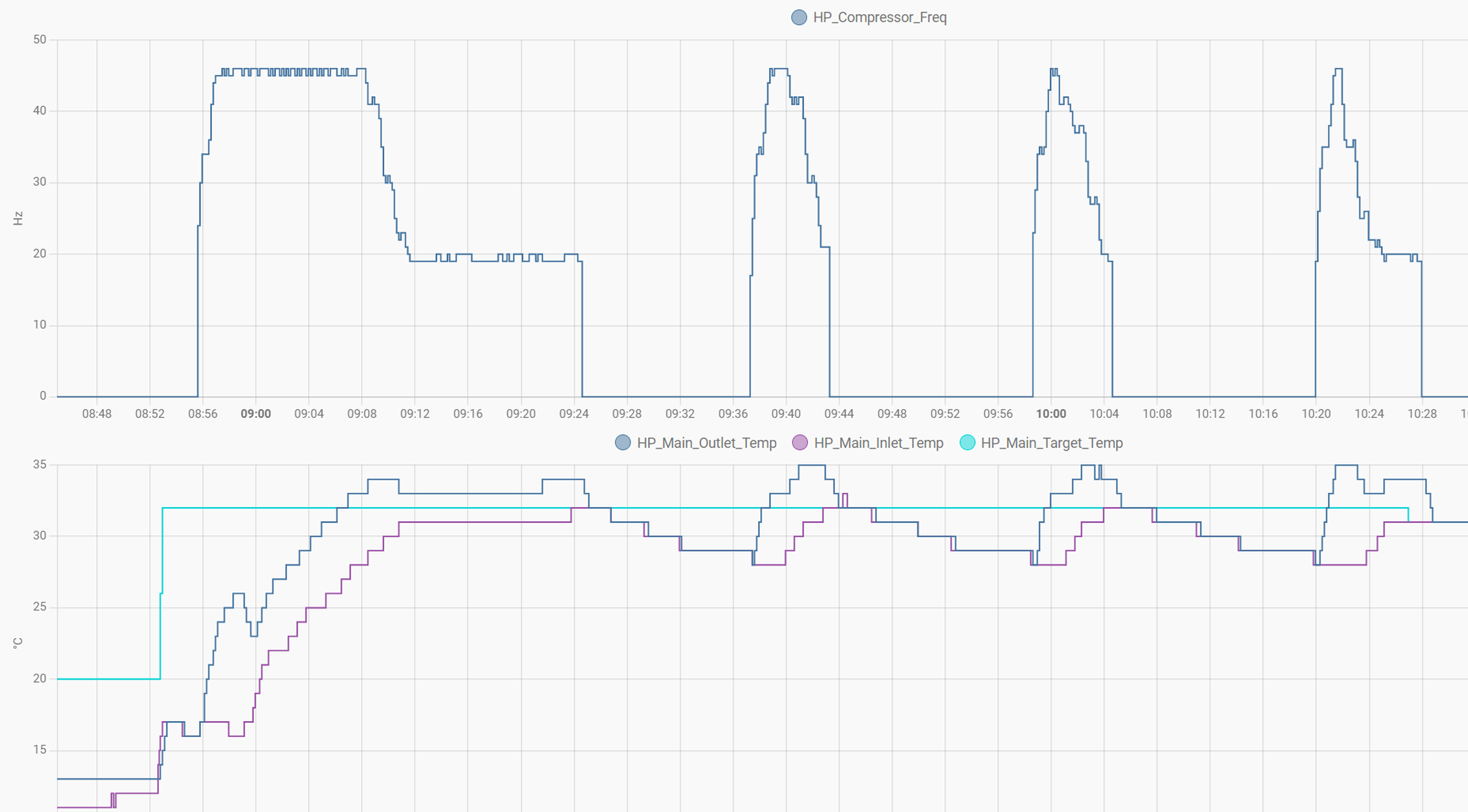

Afbeeldingslocatie: https://tweakers.net/i/BJs8jA_L1hV3s5_uTm8sYD0XLSw=/800x/filters:strip_exif()/f/image/YgNzYGuE1msmvfCvae620kAb.png?f=fotoalbum_large
Hier wordt je natuurlijk niet trots op. Maar ik vind het geen probleem.
Een koelkast slaat ook meerdere keren per dag aan/uit. Dat ding doet het ook al vanaf 2004 hier. :)
Het is ook alleen maar een issue tussen de 10-20C buiten temperatuur. Daar boven staat hij uit, daar onder is het stabiel.

@edterbak Ik heb nu mijn sensoren zo in Node-red ingevuld:
Afbeeldingslocatie: https://tweakers.net/i/CXJqhqCOcvGHUsP4M1ZI_J-E2Dw=/234x176/filters:strip_exif()/f/image/7KO5iLuiIQxTNMeiaBzIlM4H.png?f=fotoalbum_medium
Is dit juist? En daarnaast: Hoe krijg ik een temperatuur met decimalen? Ik zie namelijk nu alleen maar hele graden staan (in node-red), terwijl de sensor wel cijfers heeft achter de komma in home-assistant.

Je hebt de sensor nu aan de uitgaande kant van de node gekoppeld.
Ik heb het zo gedaan:
Op een aparte pagina de output vanuit MQTT (Domoticz) gefilterd op de juiste waarde, en naar een connect node gestuurd. Deze kun je dan vervolgens weer aanklikken in de grijze connect node die je daar ziet staan.
Afbeeldingslocatie: https://tweakers.net/i/Duqn0DpUoKwSIZZyTWLQFj8UWKU=/800x/filters:strip_exif()/f/image/CmNBWFb6mnyREw12paWQWFEN.png?f=fotoalbum_large
Afbeeldingslocatie: https://tweakers.net/i/qmkgYvuAIZqoe-bwLRJYklZusw4=/full-fit-in/4000x4000/filters:no_upscale():fill(white):strip_exif()/f/image/YStmzGLMk31rhxZfM0slBDkS.png?f=user_large
Je krijgt dan ook netjes de volgende melding:
Afbeeldingslocatie: https://tweakers.net/i/TgkIIEdBM6VPAdO-bO7a1nRDdK8=/full-fit-in/4000x4000/filters:no_upscale():fill(white):strip_exif()/f/image/PdF3RmpIBduBBjC01Jn8NG0C.png?f=user_large

Heb de flow geimporteerd. Nog steeds 19.3 zo te zien?
Situatie is niet veranderd:
Afbeeldingslocatie: https://tweakers.net/i/yb6AHolC3jvqk-EQP2EeSNgociM=/full-fit-in/4000x4000/filters:no_upscale():fill(white):strip_exif()/f/image/exgUqUcphrZN7ZoUkldJ3M3k.png?f=user_large
Afbeeldingslocatie: https://tweakers.net/i/_wQFFDaD-4ZPai9JuQpEFW6X6Oo=/800x/filters:strip_exif()/f/image/8B5Y8W8B3bQd3it8anzApjGq.png?f=fotoalbum_large
TOP7 staat nu wel op 28. Maar weet niet of die direct weg te schrijven is.
Nog even geprobeerd om de WAR op 33 graden te zetten nu. Dan volgt Top 7 niet.
[ Voor 4% gewijzigd door MikeyMan op 26-09-2022 09:36 ]
Welke node bedoel je dan precies? link in , link out of of link call ?
  • MikeyMan
MikeyMan
Vidi, Vici, Veni
Possible schreef op maandag 26 september 2022 @ 09:25:
Degene op mn custom pagina is een link out. Degene waar je naar wilt verbinden op de WP Control een Link In.
  • edterbak
Possible schreef op maandag 26 september 2022 @ 09:00:
Ik heb een tab met persoonlijke dingen. Een tab die dus niet geïmporteerd word als je een update doet.
In die persoonlijke tab zet je een grijze link-out node. Daarvoor je blauwe sensor . Deze verbind je aan elkaar.
Een link out node stuurt informatie door naar een link in node.
Verbind je nieuwe link-out node met de aanwezige link-in node. (Dubbelklik op je out node en je ziet een vinkje waar die aan gekoppeld is)
De link in node die je moet hebben is die lange uit je screenshot, die standaard dus in de flow zit.
Door deze 2 te linken, blijft na iedere update deze verbinding en informatie ook automatisch goed verlopen en werken.
Duidelijk zo?

MikeyMan schreef op maandag 26 september 2022 @ 09:22:
Nou. Dat ziet er niet uit alsof het iets uitmaakt. :'(
Snap het probleem niet. Kun je voor de grap eens proberen om de extra thermostaat los te laten of uit te zetten in de thermostaat controller?
Als dat ineens het probleem oplost, weten we in ieder geval de oorzaak van het probleem.

Yup, gedaan.
Heb hem nu op watertemperatuur staan, en dan worden zowel TOP27 als TOP7 gelijk weggeschreven.
Ik weet overigens niet of de modus watertemperatuur en een aan/uit thermostaat elkaar bijten :?
[ Voor 8% gewijzigd door MikeyMan op 26-09-2022 10:38 ]

Zie in de handleiding ernstig weinig over deze combinaties van aansturing naar voren komen :X

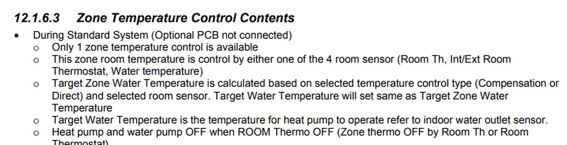

edit: uit de service manual
P65:
Afbeeldingslocatie: https://tweakers.net/i/yYCgov4TstLwtnI571kFzA9cU-U=/800x/filters:strip_exif()/f/image/8J36fYrVUka4OFm1OHuIo0Dw.png?f=fotoalbum_large
P91:
Afbeeldingslocatie: https://tweakers.net/i/zIXONivC3LTnhBzjP8eVkGOO_8Y=/800x/filters:strip_exif()/f/image/EnoT0uLqHfmaexOrU9fuWIF1.png?f=fotoalbum_large
P119:
Afbeeldingslocatie: https://tweakers.net/i/ujdqojigwdI3c5-2vLSHAsm_J8s=/800x/filters:strip_exif()/f/image/kHyBNIYrfziI20raDlda2vjV.png?f=fotoalbum_large
Denk dat het grooste nadeel van schakelen met watertemperatuur is dat er geen uit signaal komt.
Zie in het andere topic dat @sjimmie hier de nodige ervaring mee heeft. Hoe gebruik jij de WAR? Extern via heishamon of via de op de controller ingestelde WAR?
[ Voor 61% gewijzigd door MikeyMan op 26-09-2022 11:49 ]
