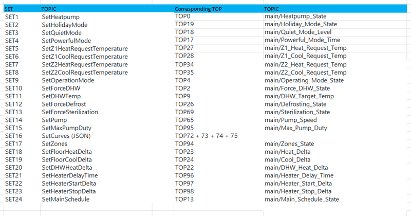

WAR is op de controller ingesteld, al kan ik die wel shiften met een aanvulling op mijn Home Assistant/Heishamon combi. (maar dat doe ik sporadisch, het is ook gewoon puur een plus of min op de Ta's van WAR)
Check! Thanks!
En welke TOP gebruik je dan voor die shift? TOP27? Of anderszins?

MikeyMan schreef op maandag 26 september 2022 @ 11:58:
Check! Thanks!
De curve zit in TOP29/30/31/32, daarin pas ik dan 29 en 30 samen aan. Die vier gaan via heishamon via een json samen.
EDIT:
https://github.com/Egyras...lob/master/MQTT-Topics.md
set16 onderaan deze pagina.

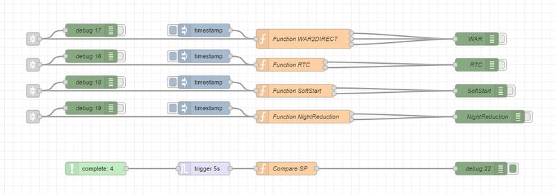

edterbak schreef op maandag 26 september 2022 @ 10:15:
Ik heb een tab met persoonlijke dingen. Een tab die dus niet geïmporteerd word als je een update doet.
In die persoonlijke tab zet je een grijze link-out node. Daarvoor je blauwe sensor . Deze verbind je aan elkaar.
Een link out node stuurt informatie door naar een link in node.
Verbind je nieuwe link-out node met de aanwezige link-in node. (Dubbelklik op je out node en je ziet een vinkje waar die aan gekoppeld is)
De link in node die je moet hebben is die lange uit je screenshot, die standaard dus in de flow zit.
Door deze 2 te linken, blijft na iedere update deze verbinding en informatie ook automatisch goed verlopen en werken.
Duidelijk zo?
ik zal eens knutselen vanavond haha thx

sjimmie schreef op maandag 26 september 2022 @ 12:02:
EDIT:
Ik gebruik deze, dit werkt hetzelfde als + en - op de controller van Panasonic.
SET5 SetZ1HeatRequestTemperature Set Z1 heat shift or direct heat temperature -5 to 5
SET7 SetZ2HeatRequestTemperature Set Z2 heat shift or direct heat temperature -5 to 5

BazemanKM schreef op maandag 26 september 2022 @ 13:06:
Ik meen dat die hier niet werkt omdat ik een externe thermstaat gebruik (op de officiele aansluiting voor de external thermostat). Want dan is er geen shift functie. (ook geen +/- op de controller)

sjimmie schreef op maandag 26 september 2022 @ 13:20:
Klopt, in dat geval is het geen shift maar directe temperatuur ingave.
Echter; dit wordt niet geaccepteerd.
De NodeRed flow van @edterbak faciliteert drie punten. Maar m.i. moet dat ook wel te simuleren zijn met twee instellingen.

MikeyMan schreef op maandag 26 september 2022 @ 13:29:
welke "dit" wordt niet geaccepteerd?
gebruik je de external thermostat icm WAR, gebruik je stooklijn direct? ik ken jouw instellingen niet, maar ik weet wel dat het hier gewoon werkt als je je aan de juiste regels houdt. ;)

sjimmie schreef op maandag 26 september 2022 @ 13:56:
De combinatie met de NodeRed flow werkt niet. Die schrijft op basis van de ingestelde WAR een waarde weg naar TOP27. Maar deze wordt direct met een 0 overschreven. Dat wordt dus ofwel de WAR op de controller gebruiken, ofwel de aansturing aanpassen in geval van een externe thermostaat. Beiden niet echt rampzalig natuurlijk, maar wel iets om rekening mee te houden :)

MikeyMan schreef op maandag 26 september 2022 @ 13:59:
Dat kan kloppen.
Volgens mij is TOP27 om te lezen en is SET5 om die in te stellen.

sjimmie schreef op maandag 26 september 2022 @ 14:04:
Dat kan kloppen.
Ik ga er vanuit dat dat ook is wat er gebeurt:
26/09 14:05 - MQTT Command - SetZ1HeatRequestTemperature: 28
Dit zou dan via het set commando die temperatuur moeten instellen. Echter; deze wordt direct weer naar 0 gezet, als de externe thermostaatmodus aan staat.
In in de watertemperatuur modus blijft deze netjes op de ingestelde waarde staan.

MikeyMan schreef op maandag 26 september 2022 @ 14:06:
Ja, als je externe thermostaat gebruikt bestaat er geen shift. Dus dan kan je ook geen shift sturen.
Wat ik eerder al zei, dan moet je de stooklijn zelf schuiven via de json. Dat doe ik zo (icm ext thermstat) en dat werkt wel.

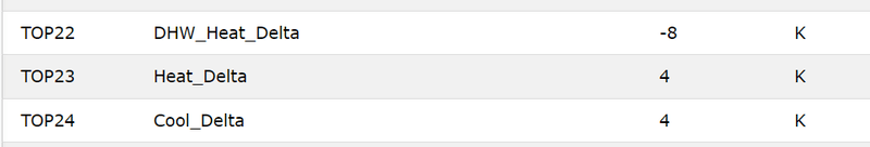

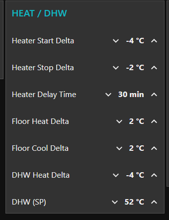

  • MikeyMan
  • Laatst online: 22:32
MikeyMan
Vidi, Vici, Veni
Iemand enig idee wat de samenhang tussen deze settings is?
Afbeeldingslocatie: https://tweakers.net/i/5zoln_fAlf7tB6oVQLfJMmKHD4g=/800x/filters:strip_exif()/f/image/hhX92TzDEC1eoaBry9tqzbfC.png?f=fotoalbum_large
Lijkt er overigens op dat deze in huidige modus niet worden verzonden :?
Zie bij aanpassing van deze waardes niets in de logs verschijnen.
Gaat om:
Afbeeldingslocatie: https://tweakers.net/i/8937V7wl8anpfeko16mtHtOp8QE=/800x/filters:strip_exif()/f/image/sbEPT2CV14dUQkXiyHc1UOXC.png?f=fotoalbum_large
en:
Afbeeldingslocatie: https://tweakers.net/i/BuuCpTg56GtVPQqeLqBXPCrsYdY=/800x/filters:strip_exif()/f/image/XF7p3p1FKgeoEc6vr6Gn3V8z.png?f=fotoalbum_large

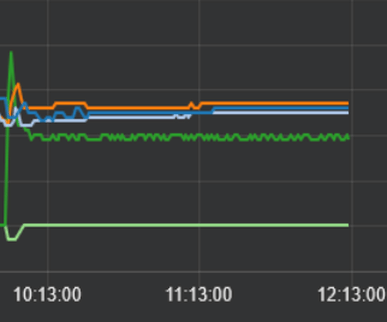

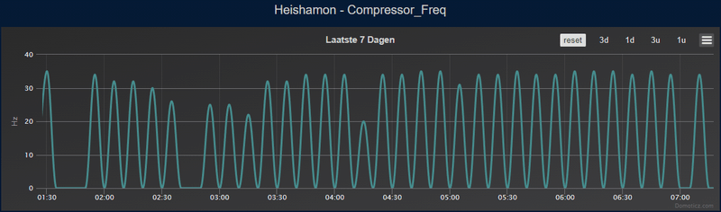

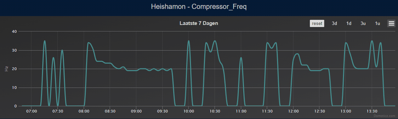

edit: Het lijkt (lijkt!) erop; dat er via port forwarding op de mobiel minder betrouwbaar data wordt doorgestuurd... Even verder in checken...
edit2: het lijkt erop dat er iets niet goed gaat (ging?) met chaching op chrome op de mobiel.
edit3: praatje bij het plaatje; werkt het nu 'goed'?

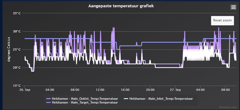

Afbeeldingslocatie: https://tweakers.net/i/hhrIl4CEdBCQGhLQr2nDnksDcdM=/800x/filters:strip_exif()/f/image/kQ4uBR8Mt3cd3lI8TZ9vd4Yc.png?f=fotoalbum_large
Vanochtend wel duidelijk een ander gedrag dan gisterochtend
Hier zie je goed wanneer ik de instelling van externe thermostaat naar watertemperatuurregeling heb omgezet (waterflow):
Afbeeldingslocatie: https://tweakers.net/i/7-HmhfHuOU7Qk6_Ww94wH6VJWpg=/800x/filters:strip_exif()/f/image/Mgj5WPruMhwZBbP2zkBGl8pG.png?f=fotoalbum_large
Frequentie van de compressor is wel een bende:
Afbeeldingslocatie: https://tweakers.net/i/O6-kqHt_fySdPC22i_jKIZ3060g=/800x/filters:strip_exif()/f/image/AUKTnunRNoMlsrdLacBXgIt5.png?f=fotoalbum_large
Zeker als ik inzoom:
Afbeeldingslocatie: https://tweakers.net/i/L9xqsW4r6at2Pdjh3wsZSwU2L24=/800x/filters:strip_exif()/f/image/mfRzUsLwAHTmQJO2jSOkzoAv.png?f=fotoalbum_large

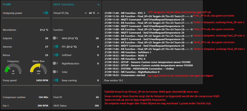

Ik zal mijn aangepaste flow even verduidelijken.
Dit is tijdelijk om een paar zaken te testen en uit te sluiten. De hoop is dat als dit goed werkt ik dit aan @edterbak door kan geven en dat deze dit verwerkt in de flow.
Dashboard aanpassing: Ik werd moe van telkens switchen naar log. Dus log nu op Home dashboard.
[Keep running] functie naar log (tijdelijk): Ik wil zien wat er gebeurd en waarom hij bijstelt.
Compressor aan/uit naar log: Misschien wel een tip voor jou. Is wel fijn om te zien achteraf
Waarom? Met de standaard flow kom ik soms niet door de opstartfase heen (compr gaat uit) en heb ik zo enzo korte runs. Ik kan me niet voorstellen dat als de kamer nog niet op temp is dat het dan goed is dat de WP met hele korte runs (30 min) hele tijd aan en uit gaat.
Het vervelende hiervan vind ik dat bij start hij toch redelijk optoert naar 45 Hz en bij stop de fan idioot hard blaast. Dit kan overlast geven bij mijn buren.
Dit kan ik wel voorkomen door de Final_SP te verhogen naar 30 graden of warmer, maar dan draai ik hoge frequenties.
Dit vind ik onnodig, aangezien hij voldoende vermogen heeft om langzaam het huis te verwarmen en dus energiezuiniger mag draaien.
@MikeyMan Als is jouw compr.freq grafiek bekijk... Dat is aan - uit - aan - uit of niet?
Nou dat voorkom ik hier dus ook mee.
Ik moet eerst tijd draaien voordat ik weet of dit een oplossing voor mijn probleem is.
Een plaatje erbij zegt meer:
Afbeeldingslocatie: https://tweakers.net/i/9WkdUFIdlcj-28gBwHBzS6DJwN4=/800x/filters:strip_exif()/f/image/sg6jLLShARAiHGimFYTrhHo1.png?f=fotoalbum_large
Ik weet het van vaak MQTT verzenden naar WP, maar dit is echt alleen in het eerste uur (5x)
Afbeeldingslocatie: https://tweakers.net/i/4BUua89j_LaaaE3PxJUlI4AUQ6g=/full-fit-in/4000x4000/filters:no_upscale():fill(white):strip_exif()/f/image/pJ9xFNkkcK0q2ULeVbad6EYH.png?f=user_large
[ Voor 6% gewijzigd door Maarten69 op 27-09-2022 12:48 ]

Maarten69 schreef op dinsdag 27 september 2022 @ 12:08:
Ik denk in de grafiek te zien, dat je KeepRunning functie ook werkt als de softstart functie het setpoint aan het verlagen is.
Wat je kan doen is een extra voorwaarde inbouwen dat de SS_correction nul moet zijn voordat de KR functie wat mag aanpassen.
Wat ik nu denk te zien is dat de SS functie het setpoint verlaagt om rustig de compressor te starten, maar vervolgens de KR functie daarvoor weer gaat zitten compenseren.
Zie ik dat goed?

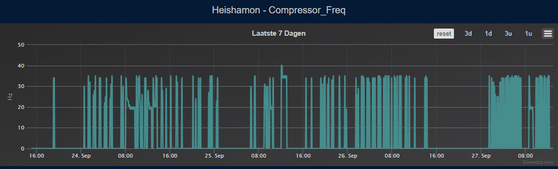

  • MikeyMan
MikeyMan
Vidi, Vici, Veni

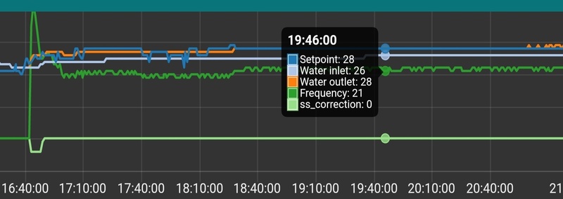

Helemaal aan/uit is het niet:
Afbeeldingslocatie: https://tweakers.net/i/m7FFzI8esjm0ET_gaaD1UsgKdfU=/800x/filters:strip_exif()/f/image/O2bugn5PoIElaczuLDqQtGKQ.png?f=fotoalbum_large
Afbeeldingslocatie: https://tweakers.net/i/queIT9sc9MZBypJufn8nEjP8QcQ=/800x/filters:strip_exif()/f/image/MCZZSPSh1Z6JiKV7eG7gM0y2.png?f=fotoalbum_large
Maar echt netjes is het ook niet bepaald zo.
  • edterbak
  • Laatst online: 21:24
MikeyMan schreef op dinsdag 27 september 2022 @ 08:12:
Dit zijn mijn instellingen:
Afbeeldingslocatie: https://tweakers.net/i/S0F_vCmBva6Q-qzWsnnvXkcs6M4=/full-fit-in/4000x4000/filters:no_upscale():fill(white):strip_exif()/f/image/UQv9QthB7wqZChC9etFJV22x.png?f=user_large

  • edterbak
Maarten69 schreef op dinsdag 27 september 2022 @ 13:10:
Niet helemaal. De Softstart mag best verlagen met -4 bij start zolang de Final_SP maar aan de voorwaarden voldoet in de KR functie.
De reden dat de sofstart mijn compressor afschakelt komt omdat hij het Final_SP te ver verlaagt beneden de Toutlet (Heater_Stop_Delta). Of te gelijk aan Tinlet en dat zijn nou net de voorwaarden om uit te gaan.
De softstart werkt nu gewoon goed. Max bij start nu was 38 Hz. Zonder Softstart al gauw 48 Hz of hoger.
Ik heb alleen niet gechecked op DHW functie, dat zou moeten indien in gebruik.
Ik ben nu bezig met een rewrite. Ik heb ook maar de functies nu makkelijker en modulair gemaakt.
Zit er nog midden in, maar softstart pak ik ook aan dat deze niet +2 wordt t.o.v. setpoint (proberen)

Ik heb nu start delta op -10 al 2 dagen en merk geen vershil met -4. Heat Delta staat op -8, maar dat verschil zie ik ook nooit terugkomen.
Ik heb het vermoeden dat in WAR/Direct mode alleen dit nog van toepassing is:
Main Outlet of inlet (zijn telkens gelijk bij mij op moment van opstarten) 4 graden lager dan setpoint = compressor aan
Main Outlet TOP6 > 2 minuten 2 graden hoger dan setpoint = compressor uit
  • Maarten69
  • Registratie: Augustus 2022
Heater_Start_Delta: -4
Heater_Stop_Delta: -2
Zijn daar voor verantwoordelijk.

  • edterbak
Maarten69 schreef op dinsdag 27 september 2022 @ 20:10:
Zelf getest.
Dus eigenlijk moet ik bij de SoftStart functie gebruik maken van deze parameters -4-2?
Ik kan wel hardcoded zeggen dat het setpoint altijd Ta - 1 moet zijn, maar dat moet eigenlijk dus zijn: [Ta] - [Heater_Stop_Delta] + [1]

Dat zijn twee verschillende settings toch?
Aldus: Ep Woody in "Panasonic Warmtepomp 101: Installatie en Optimalisatie"
Heater stop delta is als ik het goed begreep de delta waarbij de pompsnelheid wordt aangepast.
Maar misschien snap ik nog niet helemaal wat het nou precies zou moeten doen :?

  • Aikon
Zelf getest.
Heel apart, het klinkt ook het meest logisch als dat zo is. Maar hoe kan het dan dat ik bij elke instelling hetzelfde gedrag zie? Wat ik zeg, hij staat op -10 maar hij blijft bij -4 aanslaan... Ik check het nu nog even, maar hij staat echt op -10 in Heishamon bij mij nu.
Maar nogmaals, als jij -10 instelt, zie je hem daadwerkelijk een heel stuk later aanslaan?

Ik heb die Delta nu op 15 gezet (max) en ga dan eens kijken of er morgen iets anders is met de pompsnelheid. En dan nog een keer op 0 testen (of wat het min is).

Ik heb heeeel sterk het idee dat niemand weet hoe het nu echt zit. we prutsen en roepen maar wat.
Afbeeldingslocatie: https://tweakers.net/i/BVn0YwwNxeThr6d8SLjynO_sWVs=/800x/filters:strip_exif()/f/image/PrDBO82xzDsYE0kvYmrndRnk.png?f=fotoalbum_large
Dat gaat toch echt over backup heater.
27.a Heater on/off. Als het houder is dan X mag de backup-heater pas gebruikt worden. X stel je in. (niet via NR dashboard)
27.b Heater on deyal time: (=Heater_Delay_time)
Als de compressor aan gaat, en de temperatuur wordt niet bereikt voor XXX minuten, dan pas mag de backup-heater ook aan.
27.c Heater on dT of target temp (=Heater_Start_Delta)
Backup heater aan als gemeten watertemperatuur xxx graden onder target temperatuur ligt.
27.d Heater off dT of target temp (=Heater_Stop_Delta)
Backup heater uit als gemeten watertemperatuur xxx graden onder target temperatuur ligt.
Backup-heater is het magische woord hier denk ik. Maar dit heeft niks met de compressor te maken.
Of heb ik het nu helemaal totaal en totaal mis hier?

@edterbak dat lijkt inderdaad vrij duidelijk. Welke handleiding heb je dat vandaan?
Dan is het m.i. de floor heat waar we het mee moeten doen :)
Opzich wel een aardige setting dan, als het een keer echt koud wordt. Wel lastig om de theorie te staven :)
Misschien een idee om de labels in de ui aan te passen hierop?

Juist dat is ook wat ik eerder dacht eigenlijk omdat ik bij a backup zag staan. En omdat ik de temp altijd binnen 30 min haal zie ik geen effect.

SET21 SetHeaterDelayTime Set heater start delay time (only J-series) in minutes
SET22 SetHeaterStartDelta Set heater start delta T (only J-series) in kelvin
SET23 SetHeaterStopDelta Set heater stop delta T (only J-series) in kelvin
Klopt het dat deze SET21-22-23 alleen de backup heater betreft?
daarnaast:
SET18 SetFloorHeatDelta Set floor heating delta in Kelvin 1-15
SET19 SetFloorCoolDelta Set floor cooling delta in Kelvin 1-15
Wat doen deze? wat bedienen ze?
(misschien dat ik hier wat aan heb)
Scenario:
SP 25C
compressor gaat aan bij PV=SP-4
compressor gaat uit bij PV=SP+2
Is dat correct? en, nog belangrijker. kunnen we deze -4+2 ergens uitlezen of aanpassen met SET commando's
daarnaast:
Scenario:
SP 25C
Oh daar komt de term Floor vandaan. Terwijl de TOP dan weer geen Floor in de naam heeft. Verwarrend.
Waar staat PV eigenlijk precies voor?

Kans hebber: TOP23, Heat_Delta
Wat zou deze TOP ons kunnen vertellen? @thehog
Is dit toevallig compressor gaat uit bij PV=SP+ 2 >>> PV = SP + TOP23
@Aikon Dat is Proces Variable. Standaard benaming in procestechniek

  • thehog
  • Laatst online: 19:27
heat/cool delta is gewoon het verschil tussen Ta en Tr wat de warmtepomp probeert aan te houden en de warmtepomp stopt als hij dat niet kan volhouden (Tr komt te dicht bij Ta)

@thehog
Volgens mij heb ik het zo juist:
Afbeeldingslocatie: https://tweakers.net/i/ihg4zVG-d8JcsKONNBDn9tT0NmY=/800x/filters:strip_exif()/f/image/DlokgSkomYK3FC8tDwEkHOpA.png?f=fotoalbum_large
Kun je nog 1x kort aangeven wat de SET18 + SET19 voor effect hebben?
Dan ben ik rond. :) (was ik al, maar dat zien jullie niet)
SET12 > TOP26 twijfel ik over. MIsschien dat daar geen TOP voor is
SET13 > TOP69 twijfel ik over. MIsschien dat daar geen TOP voor is
[ Voor 11% gewijzigd door edterbak op 27-09-2022 22:18 ]

Wat ik zie en denk nu, de invloed van SET18 HeatDelta.
Bepaald hoe groot het verschil mag worden tussen Toutlet en Tinlet (van de pomp)
SET18 hoger: water gaat rustiger rondgepompt worden. dT Tout/Tin wordt groter. Door langzamere stroming krijgt het water meer de tijd om warmte op te nemen in de heatpump zelf, maar ook meer tijd om zijn warmte af te staan in je huis. Rendement gaat dus omhoog. Compressor frequentie mag hierdoor ook wat hoger worden van de regeleling zolang hij maar binnen de grens blijft van set18
SET18 lager. Precies het omgekeerde eigenlijk.
Het water gaat juist snel door de pomp om de dT in/uit kleiner te houden, daardoor ook minder tijd voor warmte afgifte, en daardoor zal ook de compressor eerder worden terug geregeld. Het opwarmen duurt daardoor langer is in de basis minder efficient.
[ Voor 3% gewijzigd door edterbak op 27-09-2022 23:50 ]

Voor toepassing in SoftStart: Het doel van softstart functie is om de compressor niet hoog te laten uitschieten bij aanvang van een run. Soms schiet hij over de SP+2 grens heen. Rustig starten is misschien zuiniger, maar helpt ook om zo lang mogelijke runs te maken.
Dit alles is een theoretische discussie/veronderstelling. :) Schiet maar !
Mogelijk is het om SET 18 (HeatDelta) bij starten van een run op 1 te zetten.
Hierdoor zal de compressor snel terug regelen, het water stroomt sneller waardoor eerder de stabiele in/uit situatie wordt gezien door de pomp..
Na 3 minuten kan deze langzaam naar 2 > en stap voor stap door naar je begin stand worden opgevoerd.
Wat denken jullie. Zal dit wat bijdragen aan rustig starten van een run? @JanAllElectric @MikeyMan @Maarten69
