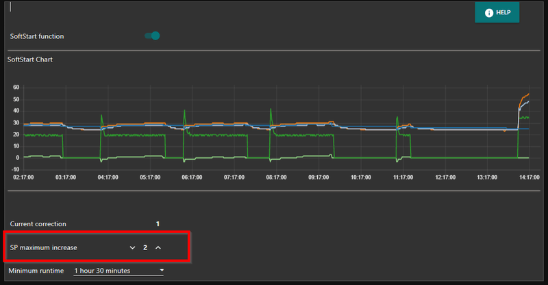

Heb net een run van 04:00 tot 15:00 met Ta 28C gedraaid:
Kamer 21 --> 22 graden.
Verbruik gemiddeld 550 Watt
Totaal 6,41 Kwh
Langste deel,maar bijna gehele run op 20 Hz bij pompsnelheid van 20 L/min.
Efficient?
Afbeeldingslocatie: https://tweakers.net/i/2IrMDJO-kuVmuZ3cxtV8xOXj1c0=/800x/filters:strip_exif()/f/image/l7UwqSDnGD4iZ9wBOKhGgt1h.png?f=fotoalbum_large
[ Voor 4% gewijzigd door Maarten69 op 28-09-2022 16:16 ]

@Aikon Dat komt door sturen op Ta met Keep Running functie.
Vind verbruik nog best veel, maar kamer is doorgewarmd tot 22,2
Beetje warm.
Aqara temp sensor update niet van 21,5 naar 21,9 (2 uur).Afbeeldingslocatie: https://tweakers.net/i/maXx-YHjERp31Jd1I3lRp99v-1A=/800x/filters:strip_icc():strip_exif()/f/image/0Ohx1dPHw7DPBE42QSBj385o.jpg?f=fotoalbum_large

Ik kan maar niet wennen aan die term "RTC", voor mij is dat een Real Time Clock en ik snap nog steeds niet wat dat in deze software is?
Panasonic 7kW J-Series Split + 190 liter SWW, 2750+2100Wp Oost-West
  • Aikon
edterbak schreef op vrijdag 30 september 2022 @ 11:21:
Ik heb de rewrite voor 70% af
Ik heb het nu draaien bij mijzelf.
De softstart functie heb ik aangepakt, en lijkt vooralsnog te werken.
Wat nu nog ontbreekt is van de RTC functie aan uit schakelen.
Dat ga ik de aankomende dagen mee stoeien. Evenals testen softstart
Helemaal top d:)b
Maar toch wat betreft die omschakeling tussen de programma's, ik heb nu nog wat extra getest, en zodra je van HEAT naar DHW of DHW+HEAT gaat, dan wil die de DHW setpoint eerst gaan halen. Onafhankelijk van de ingestelde DHW_Delta. Volgens mij andersom ook hoor, ga je naar HEAT dan wil de pana gewoon de ingestelde setpoint halen zsm.
Je hebt zelf geen DHW toch @edterbak? Dus dat is lastig testen etc. Maar het switchen van de modes is helaas geen goede werkwijze met DHW... Tenzij er rekening wordt gehouden met de DHW_temp natuurlijk. Niet naar DHW schakelen als delta nog niet is bereikt.
Ik weet niet wat de reden van het switchen tussen programma's was, waarom niet op DHW+HEAT laten draaien continue? :)
  • Maarten69
  • Registratie: Augustus 2022
@sjimmie RTC Room Temperature control(ed)
Afhankelijk van de kamertemperatuur shiften en als extra keuze om de WP aan of uit te zetten bij bepaalde temp.
De Readme is daar best duidelijk in:
https://github.com/edterbak/NodeRed_Heishamon_control
Function 2: RTC (RoomTemperatureControl)
This function adjusts the SP of the water depending on the room temperature.
When the temperature in a room gets too high, it will add a "-1" to the setpoint of the water temperature.
Through the GUI, you can set the room target temperature. And you can set the limits when you want to increase or decrease the SP by 1, 2 or 3 degrees.
A recent addition is the possibility to have the pump shut down when above the fourth limit. If you do not set a value, it will not turn off. If you have and dont want this function anymore. set the on/off values to extremes so they are never reached.
Note that when you let the HP shut down above a threshold, you need to look at your Scheduled actions.
[ Voor 87% gewijzigd door Maarten69 op 30-09-2022 13:11 ]

De softstart functie die ik nu goed en robust werkend heb heeft dit als resultaat:
Afbeeldingslocatie: https://tweakers.net/i/ThzEVf16AGpGzE6nVcCLBdDbr44=/800x/filters:strip_exif()/f/image/BA0MYACBpC6R8nDt3zPfN96Y.png?f=fotoalbum_large
Je kunt aangeven hoe lang de minimale runs moeten zijn. Daar houd de logica zich ook aan. Na deze tijd gaat de correctie van de softstart weer op 0, en kan het goed zijn dat daarna de temperaturen er voor zorgen dat de run stopt.
Op dit moment is de logica dat gedurende de run het SP altijd PVout -1 is. Dit kan dus resulteren in een hogere setpoint dan dat je eigenlijk had voor de run. Dus correcties van +1 of +2.
Willen we dit beperken tot +1? Of een knopje hiervoor in GUI aanmaken?
@Maarten69 Dit komt denk ik erg in de buurt van jouw "Keep Running" functie. Misschien heb jij hier ideeën over.?
Ter info: Een nadeel dat ik zie is het onderstaande.
Afbeeldingslocatie: https://tweakers.net/i/2_7pTtartQJ8nKhu7PiRzsLq4tU=/x800/filters:strip_exif()/f/image/vnM4xr2uSxDpSXCNAvIfy9bx.png?f=fotoalbum_large
De softstart is wat SET commando intensief.
[ Voor 4% gewijzigd door edterbak op 04-10-2022 08:19 ]

Een knopje met een keuze is altijd fijn. En het breedst inzetbaar voor elke situatie. :)
  • Maarten69
@edterbak helemaal goed! Ik doe inderdaad hetzelfde met mijn Keep Running functie, ware het niet dat de correctie onbeperkt is.
Heb af en toe (alleen bij start) dat hij -3 nodig heeft. Ik zou dus persoonlijk graag een knopje willen.
Je checked alleen op Ta en SP?
Dus niet dat SP <= Tr?
Kan niet wachten op de release!
Goed werk.
Edit: veel correcties idd, bij mij is dat de eerste 10min, daarna rustig.

  • edterbak
  • Laatst online: 23:29
Aikon schreef op dinsdag 4 oktober 2022 @ 08:44:
Variabelle gemaakt nu. naam en layout wordt nog gepimpt.
Afbeeldingslocatie: https://tweakers.net/i/irMre5LXf7s5jgjXFMQlGlykcQ8=/800x/filters:strip_exif()/f/image/8ZfGSnkmwxqc6jKe2rVcYVUE.png?f=fotoalbum_large
