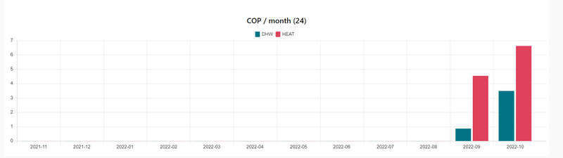

sjampeter schreef op dinsdag 4 oktober 2022 @ 19:49:
vraag mij wel af waarom bij jouw wel de 10e maand zichtbaar is, en bij mij niet
Ik gok dat je nog geen HEAT meetdata hebt van deze maand? Klopt dat?
  • sjampeter
  • Registratie: November 2021
  • Laatst online: 31-10 14:05
ja dat zou goed kunnen inderdaad. is hier nog steeds rond de 20 gr in huis, dus stoken is nog niet nodig
wel leuke test. zal eens ff de boel aanslingeren
  • sjampeter
Afbeeldingslocatie: https://tweakers.net/i/8MTaQNMy4xrkA3bmFxAvzvmpUd0=/800x/filters:strip_exif()/f/image/OeeFZlAYmZKjlJVjPah6vZuo.png?f=fotoalbum_large
[ Voor 33% gewijzigd door sjampeter op 05-10-2022 18:44 ]
  • sjampeter
helemaal gelijk. oktober is verschenen haha

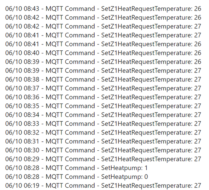

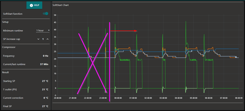

Wellicht heb je er al aan gedacht, maar is het niet nuttig om iets van een gemiddelde over een tijdsperiode mee te nemen? Zie vanmorgen dit:
Afbeeldingslocatie: https://tweakers.net/i/PkPRie_R6wfC3G_kk2ke2ektBtM=/full-fit-in/4000x4000/filters:no_upscale():fill(white):strip_exif()/f/image/qon0t9uPCq2NtH2cO6O2RMSO.png?f=user_large
  • Aikon
Hij hoort die Set maar 1x te sturen (per waarde), er gaat wat mis bij je. Is 1-2 weken geleden ook hoop over voorbij gekomen :) Maar wat nou de exact oplossing was weet ik ff niet meer (thermostaat op watertemperatuur zetten?).
  • MikeyMan
  • Laatst online: 17:23
MikeyMan
Vidi, Vici, Veni
Aikon schreef op donderdag 6 oktober 2022 @ 08:52:
Ja dat klopt, staat sinds de herstart weer op de kamerthemostaat.
In die modus is alleen de WAR aan te passen lijkt het.
Maar het ging me meer om het 27 - 26 - 27. Dat had ik handiger neer moeten zetten. Haastige spoed ;)
  • edterbak
  • Laatst online: 04-11 21:24
MikeyMan schreef op donderdag 6 oktober 2022 @ 08:55:
Ik snap je punt.
Ik heb hier op ook al zitten nadenken.
Dit zie je vooral voorbij komen als softstart aan staat.
Punt is dat de reactie tijd van deze functie hoog moet zijn om optijd in te kunnen grijpen.
Dus een gemiddelde over een tijd staat dit dan juist weer in de weg.
Ik heb hier nog geen oplossing voor bedacht.
Suggesties zijn welkom
  • MikeyMan
MikeyMan
Vidi, Vici, Veni
edterbak schreef op donderdag 6 oktober 2022 @ 14:21:
Ik snap je punt.
Is één van beide kanten op belangrijker dan andersom? Moet verhogen sneller dan verlagen of andersom?
Kan wellicht beperkt worden voor de eerste x minuten?
  • edterbak
MikeyMan schreef op donderdag 6 oktober 2022 @ 14:23:
Ja. Dat wel.
Hij (sp) moet snel omhoog volgen. Anders is de dT > 2C en stopt de run.
Die ik zou de weg terug, naar beneden, kunnen dempen. Alleen is het nadeel daar weer van dat je eigenlijk een te hoge setpoint instelt, waardoor de Hz weer op zal kunnen lopen en met vermogen word geleverd

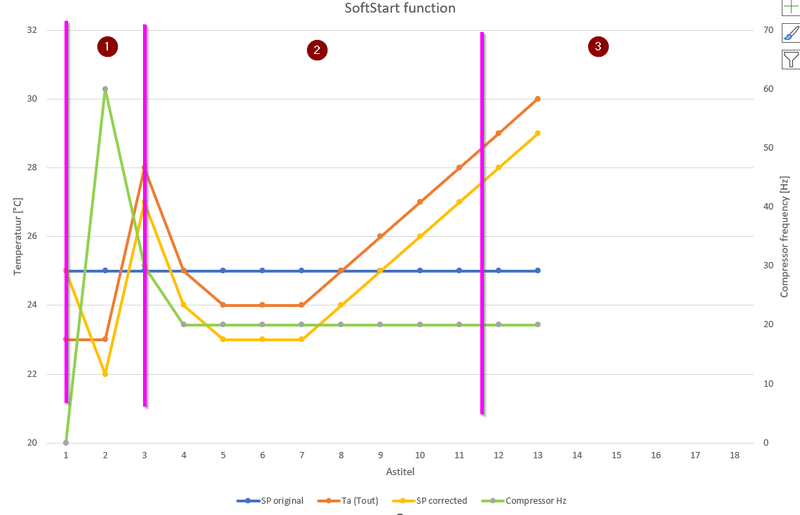

Ik heb gisteren om 2h snachts de laatste hand gelegd aan de rewrite.
Grote functie uit elkaar getrokken.
Softstart nu op basis van een timer. Eerste 2 minuten na start compressor sp correctie -3. Daarna regelen op Ta -1. 2 variabelen zijn nu te gebruiken via dashboard om wat knopjes te bieden
Rtc functie icm solar horen nu lief te zijn voor elkaar. Zo ook hoe de scheduler hier tussendoor mag komen.
Grote rewrite, erg complex, en het was laat.
Ik ga er van uit dat het nog niet goed is. Ik ga scenarios testen en rammelen aan de boom.
Als ik er vertrouwen in heb na de eerste smoketest, wil ik best vragen of er meer mensen willen testen, maar die moeten dan wel weten hoe ze moeten debuggen en testen. (warn.node...)
Deze epos dus om jullie een update te geven

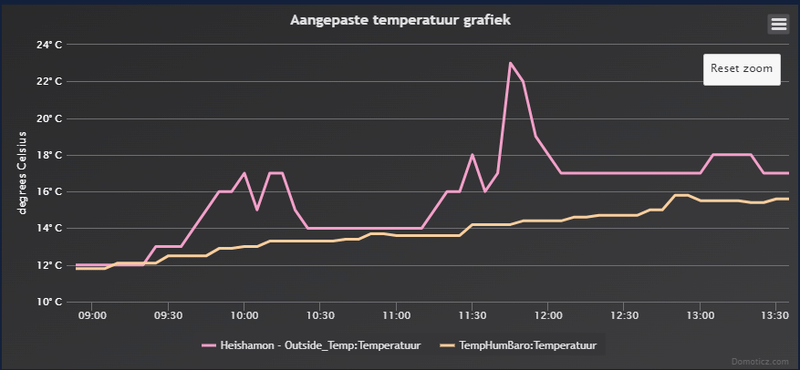

  • edterbak
@MikeyMan zodra de zon er op staat gaat de temperatuur +12 / +15 graden omhoog.

De SoftStart functie zoals ik deze nu heb geimplementeerd.
Afbeeldingslocatie: https://tweakers.net/i/JGC0T1Oc6TS8zE_CN-5ab4yjMYk=/800x/filters:strip_exif()/f/image/O8EBkhY6dlslCaJw3XWRXsW7.png?f=fotoalbum_large
1 = stage 1. De start/catch fase van de heat run
2 = de stabiele fase. Hierin is fixed de gecorrigeerde: SPcorr = Ta-1
3 = na het overschreiden van de tijdslimiet aangegeven in dashboard, wordt SPcorr gelijk gezet aan originele SP.
Dashboard ziet er nu ongeveer zo uit.
suggesties zijn welkom.
Afbeeldingslocatie: https://tweakers.net/i/mJACK4FKN-fLPxz1frIEPKyEdbc=/800x/filters:strip_exif()/f/image/OZcQjjJsEF3Yitfa609FE0k3.png?f=fotoalbum_large
CAP SP increase = +1, +2 of +10 t.o.v. het originele setpoint voor Softstart.
Minimum runtime = de laatste paarse verticale lijn. dat moment schakelt SS functie weer uit en is correctie 0.
[ Voor 8% gewijzigd door edterbak op 06-10-2022 22:06 ]

Afbeeldingslocatie: https://tweakers.net/i/ggtb0dJDnxodqjd7DXfmsWpXhZY=/800x/filters:strip_exif()/f/image/rQGySbMWPuzFCiYBV321kCBs.png?f=fotoalbum_large
* negeer het deel voor de paarse streep. Ik was aan het rommelen.
De grafiek is overigens met instelling "minimum runtime: 5 minuten". Niet 1h zoals daar staat. (ik had het net aangepast)
Suggesties qua layout / namen of tekst?
[ Voor 18% gewijzigd door edterbak op 07-10-2022 08:51 ]

TOP7    Main_Target_Temp            [27C]
TOP27   Z1_Heat_Request_Temp       [27C]
TOP29   Z1_Heat_Curve_Target_High_Temp    [27C]
TOP7 wordt dus niet altijd goed geupdate. Die moet ik niet gebruiken.
TOP27 wordt dus OOk niet goed geupdate. Die moet ik dus ook niet gebruiken.
Dan blijft TOP29 over. Die zou goed moeten zijn? Klopt dat voor iedereen?
@MikeyMan @Aikon @Maarten69 @javaboon
Kunnen jullie bevestigen dan in Heishamon TOP29 altijd juist is?
Als dat zo is, dan ga ik de aanpassing doen en zo verhelpen dat iedere minuut een waarde uitgestuurd wordt via mqtt.

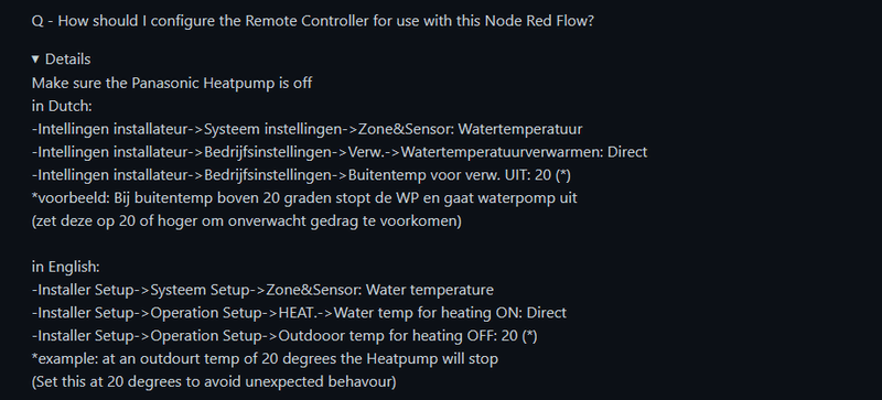

  • Maarten69
  • Registratie: Augustus 2022
Aikon schreef op vrijdag 7 oktober 2022 @ 09:00:
Ik snap de discussie over WAR en TOP27 niet erg. Niet iedereen heeft z'n thermostaat op watertemperatuur staan hier, en dat is een voorwaarde toch? Dat kwam laatst voorbij. Daardoor vult de log zich, en gedraagt TOP27 zich afwijkend.
Daarnaast neemt NR toch het hele WAR gedeelte over vd Pana? Met als eindresultaat een TOP27 waarde.
Ik snap het ook niet. WP moet op direct mode staan en watertemperatuur.
Dan kijkt de WP toch niet eens naar de WAR curve. Persoonlijk laat ik liever NR dit regelen.
8680 Wp, Panasonic Mono-bloc J-Generation WH-MDC07J3E5 1-fase 7kW. Heishamon v3.2.3 , NRflow *custom* , Home Assistant + " kamaradclimber / heishamon-homeassistant", Kaifa MA105 + Shelly PRo 3EM (120A), 3x Marstek 5,12kW v151, lilygo-modbus-485 HA

  • Maarten69
MikeyMan schreef op vrijdag 7 oktober 2022 @ 09:13:
Met externet thermostaat? :?
De warmtepomp zelf doet niets meer met de thermostaataansturing als ie op watertemp staat.
Dat besef ik me. Dan heb je ook niets aan de Softstart en RTC functie vanuit NR. Jij zoekt dus alleen een manier op de WAR-curve aan te passen via NodeRed. Dat kan natuurlijk prima als optie ingebouwd worden.
edit: nee ik gebruik temperatuursensoren en laat NR bepalen wat de Heat Request moet zijn.

Maar je moet de warmtepomp dan ook niet op externe thermostaat zetten! Zo blijven we rondjes lopen...
  • Maarten69
Met een externe thermostaat geeft je alleen opdracht om te gaan verwarmen.
De Pana pakt dan de WAR-curve die in de controller staat.

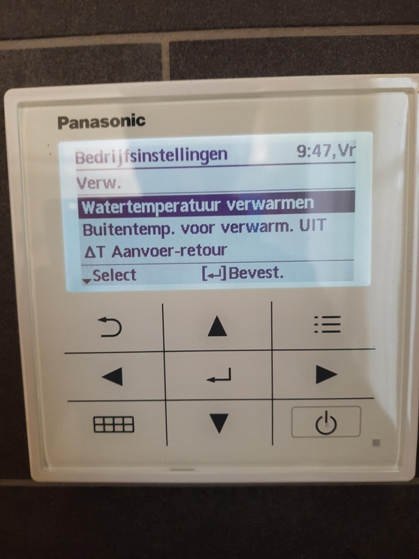

Bijsturen is onmogelijk op deze manier, of je moet elke keer een nieuwe WAR-curve uploaden via NR (json).
Geloof dat @edterbak dit ook wel noemde om optioneel te maken.
Of het wenselijk is om zo ook de Softstart aan te sturen betwijfel ik.

Aikon schreef op vrijdag 7 oktober 2022 @ 09:26:
Wat zeg ik nou net; als dat de voorwaarde is en blijft, gaat het voor mij niet als geheel werken.
Kan zijn dat ik dan nog delen wel kan gebruiken, wat ik hoop, omdat de UI gewoon prettig is.
Ik stel alleen dat dat de voorwaarde niet hoeft te zijn, dat is een keuze.
Ik kan (wil) niet zonder externe thermostaat aansturing gezien de layout van mijn huis.
  • Aikon
MikeyMan schreef op vrijdag 7 oktober 2022 @ 09:32:
Nee, dat stel je juist niet. Je stelt de Pana verkeerd in en komt hier met problemen zoals de vele meldingen in de log, terwijl dat gewoon komt door een instelling die je bewust verkeerd zet. Enorm verwarrend en tijdrovend.

De Pana bepaalt de Target temperatuur zelf. Bij normale voorwaarden wordt de Main_Target_Temp dus de gevraagde SetZ1HeatRequestTemperature.
Misschien bedoel je wat moet er hoe staan in de Remote Controller voor een goede werking met NR?
-Intellingen installateur->Systeem instellingen->Zone&Sensor: Watertemperatuur
-Intellingen installateur->Systeem instellingen->Ruimtethermostaat: Intern
-Intellingen installateur->Bedrijfsinstellingen->Verw.->Watertemperatuurverwarmen: Direct
-Intellingen installateur->Bedrijfsinstellingen->Buitentemp voor verw. UIT: 20 (*)
*voorbeeld: Bij buitentemp boven 20 graden stopt de WP en gaat waterpomp uit
Let op! Stel je hebt Buitentemp voor verw. UIT: op 10 graden staan. Het is buiten 15 graden.
De waterpomp zal niet circuleren, de WP zal in HEAT nooit gaan verwarmen.
Op de remote zie je ook alleen het zonnetje staan.
TIP: Misschien tonen in NRflow log: TOP77 Heating_Off_Outdoor_Temp: xx (of juist in Settings)

Ik heb de FAQ.md geupdate op jouw github met de Remote Controller instellingen.
Ik heb de FAQ in de README.md niet aangepast, dat laat ik aan jou over :)
Afbeeldingslocatie: https://tweakers.net/i/Qriaa8IN2dIRDGE_1Fizd3qz5FM=/800x/filters:strip_exif()/f/image/K0MxGD5Uoft6E1VV6fWXjV5R.png?f=fotoalbum_large
https://github.com/edterb...ntrol/blob/main/README.md
[ Voor 4% gewijzigd door Maarten69 op 07-10-2022 11:09 ]
  • Aikon
Maarten69 schreef op vrijdag 7 oktober 2022 @ 10:54:
https://github.com/edterb..._control/blob/main/FAQ.md
Top, er moet nog wel tijdens de installatie-procedure naar verwezen worden, kan bij stap 4 erbij. Of beter, vanuit de FAQ kan je verwijzen naar de stap in de installatie.
  • Maarten69
Heb er nu naar verwezen in de Readme, meteen maar aangepast met FAQ update.
Is dat goed zo?
Afbeeldingslocatie: https://tweakers.net/i/snt3wk2bycb_UZvTZzlDhhisRBg=/800x/filters:strip_exif()/f/image/5QK86ciNECPObwYgAmnP5Ll2.png?f=fotoalbum_large
[ Voor 9% gewijzigd door Maarten69 op 07-10-2022 11:10 ]
Volgens mij maakt deze instelling geen verschil meer als je al op watertemperatuur regelt.
Deze hoeft niet perse op 20 graden te staan natuurlijk. Maar inderdaad goed om naar te verwijzen :)
Hier kun je best gelijk in hebben, zal ik dat weghalen?
Die buitentemperatuur heb ik meer omdat als die instelling te laag staat je vreemd gedrag kan ervaren als het buiten warmer is. Misschien moet dat ook weg.
@Aikon Helpen zou fijn zijn, maar daar gaat @edterbak over.

Maarten69 schreef op vrijdag 7 oktober 2022 @ 11:23:
Volgens mij zijn dat deze settings:
Afbeeldingslocatie: https://tweakers.net/i/7Jo6Gi1XG7EB8tKmc0bTCNihTR4=/800x/filters:strip_exif()/f/image/RAL5VD7NpJmVwT2UOFHB4si3.png?f=fotoalbum_large
Dus daar is eventueel nog wel iets voor te loggen ook.
  • edterbak
Aikon schreef op vrijdag 7 oktober 2022 @ 11:20:
Intellingen > Instellingen ;)
Ja, het kan ook in de FAQ, ik vergiste me, het staat nu bij requirements bij stap 4, ik dacht dat dat de installatie was. Je hebt ook nog stappen A, B en C en de flow installeren (wat geen stap D is ;)). Daar hoort het bij wellicht.
Ik wil ook helpen met de teksten herschrijven en verduidelijken hoor, ook in de flow zelf, maar ik zat te wachten op de rewrite.
Ik kan je toegang geven om ook de tekst te mogen editen. Wil je dat?
  • Maarten69
MikeyMan schreef op vrijdag 7 oktober 2022 @ 11:25:
Doelde meer op: TOP77 Heating_Off_Outdoor_Temp 20 °C
Dus buitentemp voor verwarmen UIT:
Afbeeldingslocatie: https://tweakers.net/i/qGD4l-ImF6o_Poo4XBOZ2LJEkdI=/x800/filters:strip_icc():strip_exif()/f/image/7Lbow6FcIN3jp6DVqDwjsZqc.jpg?f=fotoalbum_large
[ Voor 30% gewijzigd door Maarten69 op 07-10-2022 11:29 ]

pffff.. nou hard werk hoor. hahaha
Ik heb aangepast dat de warmtepomp bij TOP27 geen herhaalde signalen meer geeft.
moeilijk moeilijk :D
Afbeeldingslocatie: https://tweakers.net/i/BK4rfVdXi4MNExukXvCwZNQ2bmY=/800x/filters:strip_exif()/f/image/lCXhuuuwp1OExOPQmOI4B4lN.png?f=fotoalbum_large
Main_Target_Temp wordt opgehaald vanaf TOP27 overigens
De verdere logica van waarschuwingen ga ik nog doen.

  • Aikon
edterbak schreef op vrijdag 7 oktober 2022 @ 11:25:
Ja, prima. Ik wacht dan wel alsnog op de rewrite om daar ook e.e.a. te wijzigen en consquent met de faq/installatie etc. te maken. :)
MikeyMan schreef op vrijdag 7 oktober 2022 @ 11:19:
@Maarten69 Nog twee opmerkingen:
-Intellingen installateur->Systeem instellingen->Zone&Sensor>Ruimtethermostaat: Intern
Klopt.
Dan zou ik dát daar neerzetten: Als in: "zet deze op 20 of hoger om onverwacht gedrag te voorkomen"
  • Maarten69
Aikon schreef op vrijdag 7 oktober 2022 @ 11:32:
Klopt.
Aangepast op jullie verzoek ;) (spelfout nu ook weg)
Afbeeldingslocatie: https://tweakers.net/i/fQ27JpbACkaCVU9e2YHVJBQzrEA=/800x/filters:strip_exif()/f/image/PpOLjJYRzDlro9TsvUDKkSWg.png?f=fotoalbum_large
@edterbak zullen we die losse FAQ.md dan maar verwijderen, nu moeten we op 2 plekken updaten?
Done
[ Voor 7% gewijzigd door Maarten69 op 07-10-2022 11:55 ]

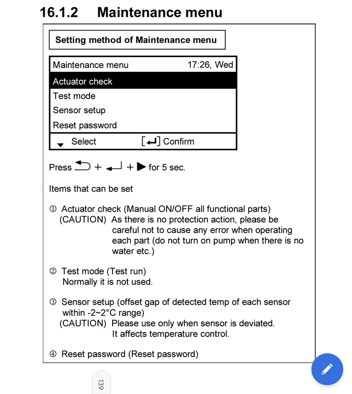

  • MikeyMan
MikeyMan
Vidi, Vici, Veni
edterbak schreef op vrijdag 7 oktober 2022 @ 13:02:
Even to be sure. Dit gaat over de externe BUITEN temperatuur sensor right? :D dus je hebt lekker buiten staan stomen.. hahah.... geen klachten van de buren gekregen hoop ik ;)
*O* :9B
Yup, klopt.
Buren? Welke buren? :P
Sta halve dagen op m'n dak met die warmtepomp te kloten, maar nog geen klachten gehad :)
Zie nu 18 graden staan, terwijl het volgens internet 16 graden is. Dus lijkt iets naar elkaar toe te kruipen. Huis is goed geisoleerd. Maar twee a drie graden vind ik nog wel fors.
Dacht ergens een instelling gezien te hebben om wat sensors te calibreren. Maar kan dat niet meer vinden.
Afbeeldingslocatie: https://tweakers.net/i/saJaFXqH82erveMWi2VWg8TVk9o=/800x/filters:strip_exif()/f/image/MeJAreBQxMSBQRpob1zEV4lE.png?f=fotoalbum_large
In roze de temperatuur van de panasonic, welke ik rond 11:15 heb omgezet van interne naar externe voeler. In oranje de temperatuur van het weerstation. Even in de gaten houden hoe dit zich ontwikkelt.
Lijkt erop dat de ingebouwde sensor het in principe beter doet. Totdat de zon erop staat.
[ Voor 53% gewijzigd door MikeyMan op 07-10-2022 13:38 ]

hmm. dagje weg en direct 90+ berichten. gaat hard hier....
wat betreft de herhaling van de temp request heb ik alle instellingen nagelopen.
enkel de unit stond niet op watertemperatuur, daar ik vroeger altijd op de interne thermostaat draaide.
alles dus ingesteld volgens FAQ, echter helaas zonder resultaat
Afbeeldingslocatie: https://tweakers.net/i/gG0k97sE8KCqnR4FUa0RJgaiUDg=/full-fit-in/4000x4000/filters:no_upscale():fill(white):strip_exif()/f/image/C1fy8C6XbxzFewDWk2Uj7BSa.png?f=user_large
  • Maarten69
Kan het niet gewoon zo simpel zijn dat 15 te laag is?
  • sjampeter
hmm. best mogelijk. zal hem eens omhoog gooien
  • MikeyMan
MikeyMan
Vidi, Vici, Veni
Kun je eens in heishamon kijken wat voor waarde er bij top27 staat?
  • sjampeter
verrek, lijkt verholpen te zijn. heb hem nu op 24 staan. had al eerder geprobeerd richting 19, echter zonder resultaat. nu op 24 lijkt het goed te zijn
  • sjampeter
bij top27 staat exact de waarde welke ik instel in de virtual sp
  • sjampeter
nu dus 24
