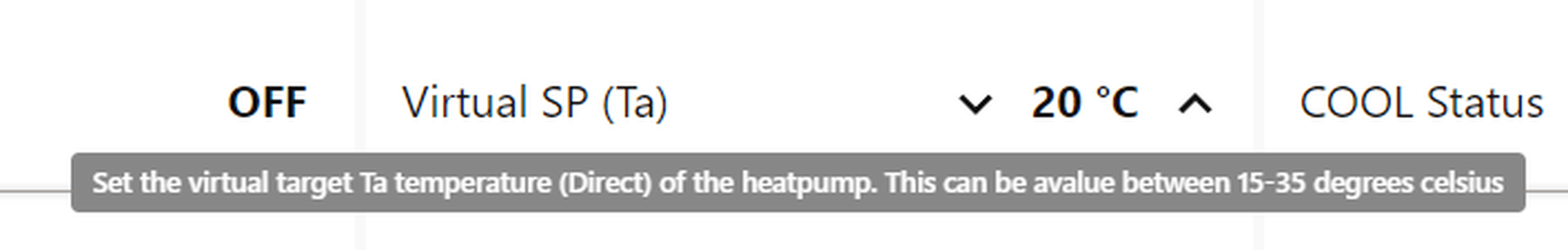

Afbeeldingslocatie: https://tweakers.net/i/VgJ2Ckj5mArkcTn_H_ZHPg-TC-o=/full-fit-in/4000x4000/filters:no_upscale():fill(white):strip_exif()/f/image/rhmc79fcF1G2f8NWC49qxQOv.png?f=user_large
lower of upper
  • sjampeter
  • Registratie: November 2021
  • Laatst online: 31-10 14:05
grens lijkt te liggen op 20 gr. bij 19 gr keert het herhalingsgedrag terug. toevallig te maken met "buitentemp voor verwarmen UIT" ?

  • sjampeter
grens ligt op 20 gr. zal "buitentemp voor verwarmen UIT" eens verlagen. kijken wat ie doet

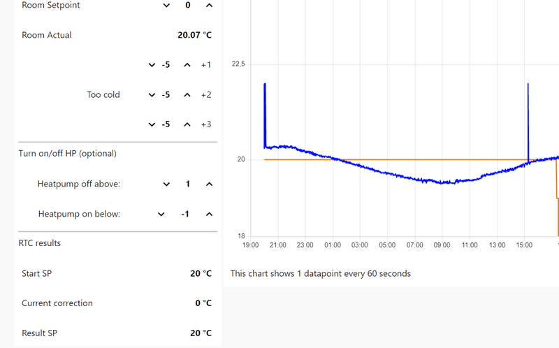

Afbeeldingslocatie: https://tweakers.net/i/bqPfbr25pkqELVND2BRJxNEOJY4=/800x/filters:strip_exif()/f/image/aP4Z5nzO3tgn3js149uS8ySO.png?f=fotoalbum_large
zal aan mij liggen maar krijg hem niet uit.

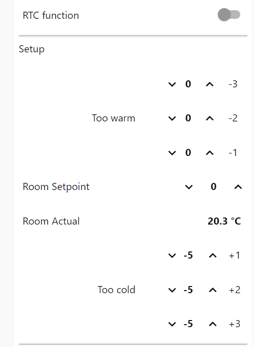

  • edterbak
  • Laatst online: 04-11 21:24
sjampeter schreef op vrijdag 7 oktober 2022 @ 17:57:
Zet rtc maar uit zo. Dit heeft geen zin
Het setpoint in het scherm daar, dat is de temperatuur van de lucht in je woonkamer.
Dat moet natuurlijk niet op 0 staan.
Staat in de help beter uitgelegd

  • sjampeter
ahum. zag het ook net. excuus |:( :?
net nog wat aan de knoppen gedraaid. werkt nu O-)

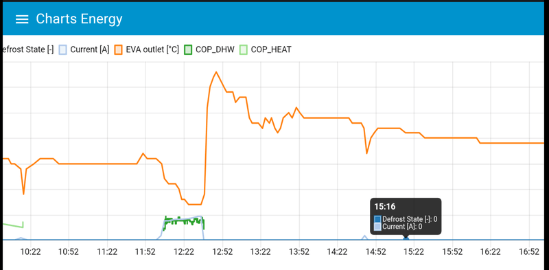

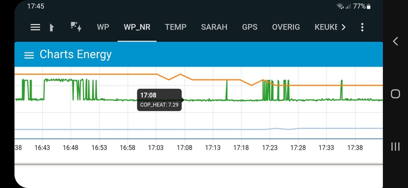

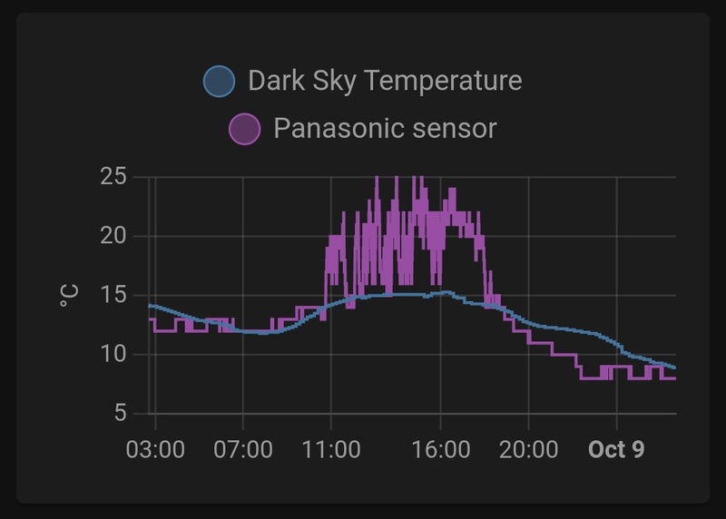

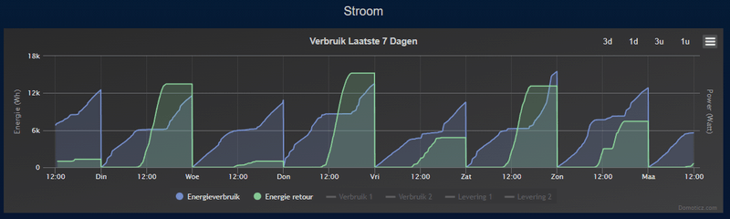

  • edterbak
Ter illustratie:
Dit is het effect van een klein beetje zon op de Panasonic buiten temperatuur sensor.
Daar kan ik niks mee.... :'(
Hier moet je geen WAR op willen aansturen
Afbeeldingslocatie: https://tweakers.net/i/vCAJ7Sfrrg62R4JzJlpyGncd-DQ=/800x/filters:strip_icc():strip_exif()/f/image/qQkKbBEnNp3q5U8S9Db8Jpiu.jpg?f=fotoalbum_large
Datum grafiek is 8-oktober
[ Voor 6% gewijzigd door edterbak op 09-10-2022 02:47 ]

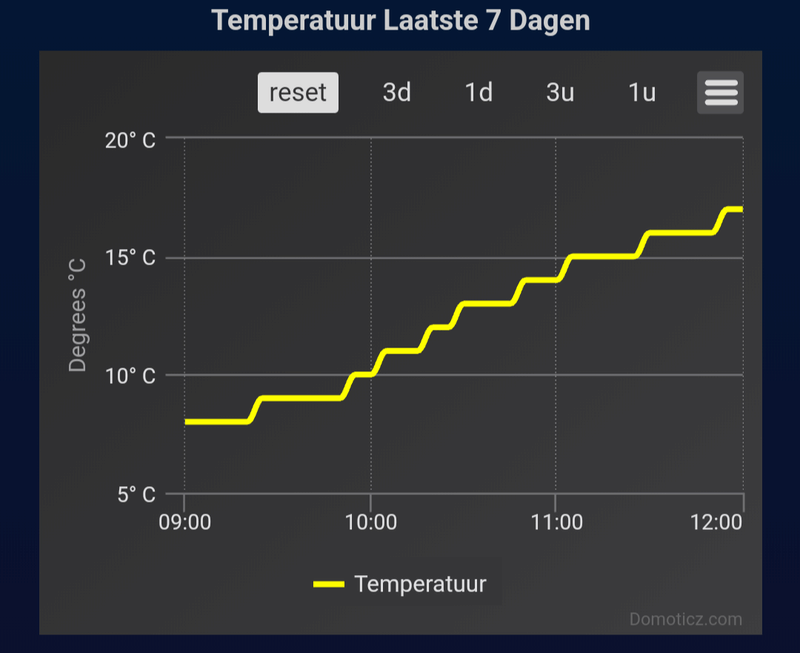

  • MikeyMan
  • Laatst online: 20:23
MikeyMan
Vidi, Vici, Veni
Slaap jij weleens? :P
Yup, ik herken het. Met de externe sensor sinds vrijdag:
Afbeeldingslocatie: https://tweakers.net/i/vmsDvkO7MUVuW61JS396tsX8mYY=/full-fit-in/4000x4000/filters:no_upscale():fill(white):strip_exif()/f/image/VvBoCpP2rPYNXUJgFdyvl4iP.png?f=user_large
[ Voor 80% gewijzigd door MikeyMan op 09-10-2022 07:49 ]

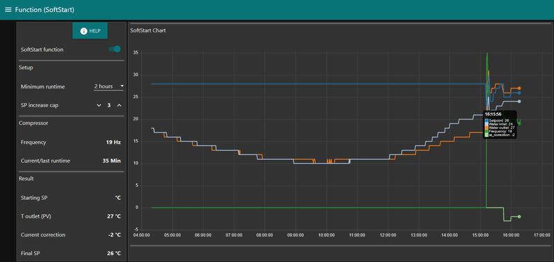

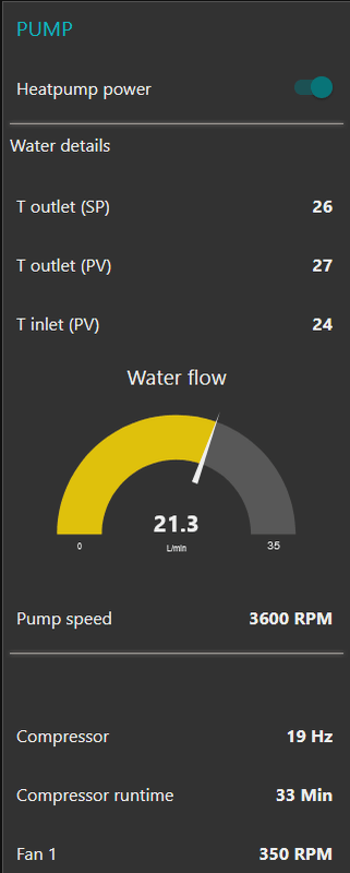

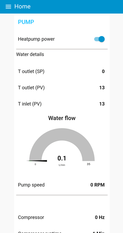

Flow stuk groter geworden lijkt het?
Afbeeldingslocatie: https://tweakers.net/i/8FTJl_WTsug9q-J-bcSnU_krIOw=/x800/filters:strip_exif()/f/image/ofMRABuO7GNKg7gKM3pcKTes.png?f=fotoalbum_large
Eerste bevinding: foutmelding werkt! Wegschrijven Top27 blijft zo te zien daarna wel lopen.
Zit nu dus n.a.v. eerdere discussies naar de RTC functie te kijken. Maar welke drie waarde stel je bij die drie keer 0 in? Heb het over deze:
Afbeeldingslocatie: https://tweakers.net/i/dqDyJaiWCiewBoSfzcwEq7m0-To=/full-fit-in/4000x4000/filters:no_upscale():fill(white):strip_exif()/f/image/ylLBspFcJFTaoGNyLNCY3dMb.png?f=user_large
Daar stel je het aantal graden boven Room-setpoint in.
Dus stel Room-setpoint is 21 graden:
1,5    -3 (de Final_SP wordt  bij 22,5 graden met 3 graden verlaagd.)
1,0    -2 (de Final_SP wordt  bij 22 graden met 2 graden verlaagd.)
0,5    -1 (de Final_SP wordt  bij 21,5 graden met 1 graad verlaagd.)
[ Voor 21% gewijzigd door Maarten69 op 09-10-2022 11:10 ]
8680 Wp, Panasonic Mono-bloc J-Generation WH-MDC07J3E5 1-fase 7kW. Heishamon v3.2.3 , NRflow *custom* , Home Assistant + " kamaradclimber / heishamon-homeassistant", Kaifa MA105 + Shelly PRo 3EM (120A), 3x Marstek 5,12kW v151, lilygo-modbus-485 HA

Maarten69 schreef op zondag 9 oktober 2022 @ 11:07:
Dus meer om overshoot te voorkomen dan een incorrecte meting te compenseren?
Ja, zoals Maarten zegt. Ter verduidelijking
Je hebt een gewenste kamertemperatuur (=SP). deze meet je ergens mee. (weet niet wat je daarvoor gebruikt nu)
Stel: SP = 20C
+0,5 > -1
+1.0 > -2
+ 1.5 > -3
Als de gemeten temperatuur nu 20,4 is, dan wordt de watertemperatuur (die bepaald wordt door WAR) niet gecorrigeerd. Je valt binnen 0-0,5 afwijking.
Als je gemeten temperatuur 20.6 is, dan wordt de watertemperatuur gecorrigeerd met -1.
Als je gemeten temperatuur 21,2 is, dan wordt de watertemperatuur gecorrigeerd met -2
Als je gemeten temperatuur 21,9 is, dan wordt de watertemperatuur gecorrigeerd met -3
De -1, -2 en -3 worden niet bij elkaar opgeteld. de -3 is de eindcorrectie.

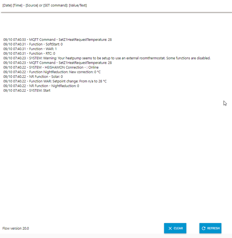

@edterbak log ziet er nu zo uit:
24
25
26
27
28
29
30
31
32
33
34
35
36
37
09/10 11:54.21 - Function WAR: Setpoint change: From 25 to 26 °C
09/10 11:54.20 - Function WAR: Setpoint change: From 26 to 25 °C
09/10 11:54.19 - MQTT Command - SetZ1HeatRequestTemperature: 26
09/10 11:54.15 - Function WAR: Setpoint change: From 25 to 26 °C
09/10 11:54.15 - MQTT Command - SetZ1HeatRequestTemperature: 25
09/10 11:54.11 - Function WAR: Setpoint change: From 26 to 25 °C
09/10 11:54.05 - MQTT Command - SetZ1HeatRequestTemperature: 26
09/10 11:54.01 - Function WAR: Setpoint change: From 25 to 26 °C
09/10 11:54.00 - MQTT Command - SetZ1HeatRequestTemperature: 25
09/10 11:53.56 - Function WAR: Setpoint change: From 26 to 25 °C
09/10 11:51.59 - MQTT Command - SetZ1HeatRequestTemperature: 26
09/10 11:51.55 - Function WAR: Setpoint change: From 25 to 26 °C
09/10 11:51.55 - MQTT Command - SetZ1HeatRequestTemperature: 25
09/10 11:51.51 - Function WAR: Setpoint change: From 26 to 25 °C
09/10 10:28.54 - MQTT Command - SetZ1HeatRequestTemperature: 26
09/10 10:28.50 - Function WAR: Setpoint change: From 27 to 26 °C
09/10 10:28.18 - MQTT Command - SetZ1HeatRequestTemperature: 27
09/10 10:28.14 - Function WAR: Setpoint change: From 26 to 27 °C
09/10 10:28.14 - MQTT Command - SetZ1HeatRequestTemperature: 26
09/10 10:28.10 - Function WAR: Setpoint change: From 27 to 26 °C
09/10 10:16.21 - MQTT Command - SetZ1HeatRequestTemperature: 27
09/10 10:16.11 - MQTT Command - SetZ1HeatRequestTemperature: 29
09/10 10:16.10 - Function SoftStart: Correction - stage 1 (CATCH) from 1 to 2 °C
09/10 10:15.57 - MQTT Command - SetZ1HeatRequestTemperature: 28
09/10 10:15.56 - Function SoftStart: Correction - stage 1 (CATCH) from -1 to 1 °C
09/10 10:15.56 - MQTT Command - SetZ1HeatRequestTemperature: 26
09/10 10:15.26 - MQTT Command - SetZ1HeatRequestTemperature: 26
09/10 10:15.25 - Function SoftStart: Correction - stage 1 (CATCH) from -2 to -1 °C
09/10 10:15.16 - MQTT Command - SetZ1HeatRequestTemperature: 25
09/10 10:15.15 - Function SoftStart: Correction - stage 1 (CATCH) from -3 to -2 °C
09/10 10:14.31 - MQTT Command - SetZ1HeatRequestTemperature: 24
09/10 10:14.30 - Function SoftStart: Correction - stage 1 (STARTUP) from 0 to -3 °C
09/10 09:51.08 - MQTT Command - SetZ1HeatRequestTemperature: 27
09/10 09:51.04 - Function WAR: Setpoint change: From 28 to 27 °C
09/10 09:51.03 - MQTT Command - SetZ1HeatRequestTemperature: 28
09/10 09:50.59 - Function WAR: Setpoint change: From 27 to 28 °C
09/10 09:50.44 - Function WAR: Setpoint change:

Hoe heb je de war functie geprogrameerd?
het ziet er uit dat deze heel zenuwachtig is ingesteld.
als je daar stabiliteit in krijgt, is het vele melden al een stuk minder

edterbak schreef op zondag 9 oktober 2022 @ 11:57:

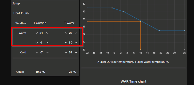

Afbeeldingslocatie: https://tweakers.net/i/zjZGmGadNFru8OAIwuXySSk7cwc=/x800/filters:strip_exif()/f/image/C6UOT9ZwDbh2XsB1dXMuwpZS.png?f=fotoalbum_large
Pomp staat in de zon, maar externe sensor lijkt stabiel. Loopt de afgelopen uren wel op van 8 naar 17, maar het wordt ook warmer buiten natuurlijk.
Afbeeldingslocatie: https://tweakers.net/i/sLcg9puLtWFqVAZHkCGiN4F-8EE=/800x/filters:strip_exif()/f/image/BSHrjED0uZiSqZKqxEgl4b2j.png?f=fotoalbum_large
Verder nog nergens aan lopen klooien om representatieve test te hebben.
[ Voor 27% gewijzigd door MikeyMan op 09-10-2022 12:01 ]
  • edterbak
Je buitentempratuur wordt doorgegeven via TOP14 toch?
Kun je dat controleren
  • MikeyMan
MikeyMan
Vidi, Vici, Veni
edterbak schreef op zondag 9 oktober 2022 @ 12:02:
Ja klopt, dat had ik vandeweek al getest.

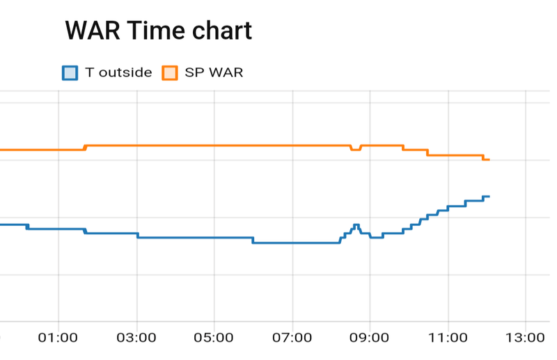

Afbeeldingslocatie: https://tweakers.net/i/8mv2_0HXZwPd4yqyzfmuBvE5OFg=/full-fit-in/4000x4000/filters:no_upscale():fill(white):strip_exif()/f/image/GMtyX1vwUZjH597HQ8NVo2WO.png?f=user_large
Dit is de grafiek van mijn WAR functie resultaat. je kunt dit ook in jouw dashboard zien.
Zie je deze heen en weer springen?

Kijk en probeer de lijn iets vlakker te maken. Misschien dat dat helpt.
Verder is de bron (zo lijkt) toch dat de zon een effect heeft op de meting.
Die piek rond 8h lijkt mij niet juist. Als je dat ook kan wegwerken heb je veel stabieler resultaat.
  • MikeyMan
MikeyMan
Vidi, Vici, Veni
edterbak schreef op zondag 9 oktober 2022 @ 12:08:
Inderdaad raar, maar ding hangt in de schaduw... Kan hem nog een kwartslag draaien en tegen een bakstenen muur schroeven.
Rolling average zou misschien nog een idee zijn.

Waarom mijn Heishamon nou plots zo lang offline ging weet ik ook niet...
Dit is met een Virtual_SP van 28 graden.
Even bekijken wat ik ik van het aantal correcties vind, de Ta schommelt tussen de 26 en 27 graden.

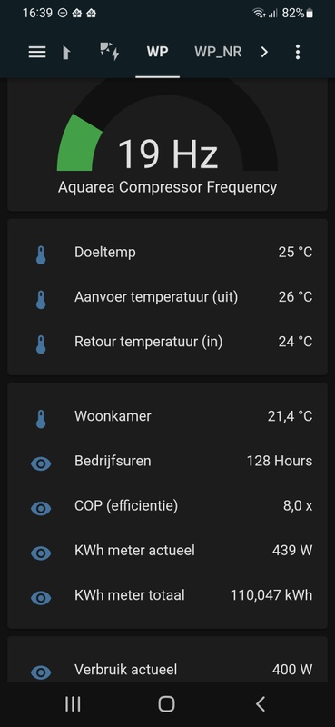

Waar komt deze cop vandaan? Precies 8 is wel wat verdacht :P
Wat voor dash is dit?
[ Voor 3% gewijzigd door MikeyMan op 09-10-2022 17:16 ]
  • Maarten69
  • Registratie: Augustus 2022
@MikeyMan HA via heishamon.yaml
Alleen uitlezen, geen sturing. (Alle automations uit)
[ Voor 45% gewijzigd door Maarten69 op 09-10-2022 17:21 ]

Doh... Zie het net in je ondertitel staan...
Eens kijken naar die berekening. Misschien te gebruiken in domoticz.
Wat voor cop geeft NodeRed?
En hoeveel starts heb je op 128 uur?
[ Voor 5% gewijzigd door MikeyMan op 09-10-2022 17:42 ]
  • Maarten69
7,43 cop
Starts: 162x maar zegt weinig, zo veel getest.

Ah check. Ik zit daar nu op 4,77 voor heat. Dat kan beter ;)
Top12 staat bij mij op 702.
Top11 op 62 uur.
Dat wordt snel vervangen :+

  • Maarten69
Zet hem pas om 14.00 aan vaak, staat ie windstil en in de zon.
Zie ook niet lager dan 7 voorkomen.
Afbeeldingslocatie: https://tweakers.net/i/PhfFX80GH6-fplvl5CmA5J31fto=/800x/filters:strip_icc():strip_exif()/f/image/cW3mntX8iUw2Y1vPjRjDBACV.jpg?f=fotoalbum_large
[ Voor 77% gewijzigd door Maarten69 op 09-10-2022 17:46 ]

Die grafiek is bij mij wat leeg nog. Maar met dit weer gebeurt er ook weinig.
Afbeeldingslocatie: https://tweakers.net/i/h_uGsDOiGxMT0BWkDCganWVof8s=/800x/filters:strip_exif()/f/image/hlzLbxc1sYj7ky8nXSwTJ75W.png?f=fotoalbum_large
  • Maarten69
Vind wel dat er veel correcties plaatsvinden, snap niet zo goed waarom dat anders is als mijn KR functie.
Ik denk dat mijn functie minder gericht is op softstart, maar uitvallen voorkomen
Heb nu even SS uitgezet:

Inlet en outlet wel erg laag?Afbeeldingslocatie: https://tweakers.net/i/vxZDN22jbeI5QuZHixNQYh5vohQ=/x800/filters:strip_exif()/f/image/oQuJiWnYKHBj33cp0qfV3PWy.png?f=fotoalbum_large
  • edterbak
Hmm.
Daar is iets niet in de haak.
Sp hoort wel aanwezig te zijn.
Kun je die functies eens uit zetten en rechtstreeks virtual sp invullen?
Operating mode ook checken of die heat bevat
[ Voor 4% gewijzigd door edterbak op 09-10-2022 23:58 ]
  • edterbak
@MikeyMan
Je hebt een externe thermostaat toch?
Top27 = 0 ?
  • edterbak
Ik heb in de huidige flow aangegeven dat als top27: 0 is, hij dan geen setpoint moet blijven sturen.
Ik gok dat dit de reden is.
  • edterbak
@MikeyMan
Ik ga nu voor jou een speciale versie maken omdat je gebruik maakt van externe thermostaat.
De keuze van externe thermostaat forceert de warmtepomp naar interne WAR regeling.
De keuze van externe thermostaat sluit de WAR functie via Node Red uit.
Ik ga nu een aanpassing maken om hier mee om te kunnen gaan.
In Node REd:
De WAR functie pas ik aan naar 2 punten (ipv 3) zoals native is in de panasonic.
De JSON met WAR lijn wordt dan ingeschoten.
RTC correctie wordt dus geen absoluut setpoint, maar shift van deze WAR lijn. (-5C t/m +5C).
De softstart functie twijfel ik nog over of deze niet in dit geval disabled moet zijn.
[ Voor 3% gewijzigd door edterbak op 10-10-2022 00:38 ]
  • edterbak
@MikeyMan
https://github.com/edterb...%20(20.1%20MikeyMan).json
Dit is een flow speciaal voor jou. Als het goed is werkt dit.
Deze flow:
  • Haalt WAR temperatuur settings van NR dashboard op en stuurt deze naar de warmtepomp via SET16 (JSON object)
  • De buitentemperatuur gemeten door de Panasonic ZELF wordt gebruikt. Internet temp is niet bruikbaar.
  • RTC + SoftStart + NightREduction functie zouden moeten werken.
  • Deze 3 bij elkaar opgeteld zorgen voor de shift op SET5 binnen de grenzen -5 <> +5.
LET OP:
Afbeeldingslocatie: https://tweakers.net/i/WUp1MrMwBBxvhGAxTC4CI4prjX4=/800x/filters:strip_exif()/f/image/3rTYoM7Ioudg3WHLpDLnCkua.png?f=fotoalbum_large
De bovenste 2 WAR punten zijn alleen in gebruik.
De onderste regel wordt niet gebruikt bij externe kamerthermostaat. Maar zorg dat deze niet identiek is . Dus zoals onderstaand is prima
Toutside - Twater
(21) - (25)
(0) - (30)
(-1) - (30) <<
Ik ben benieuwd naar of dit werkt.
[ Voor 26% gewijzigd door edterbak op 10-10-2022 02:15 ]

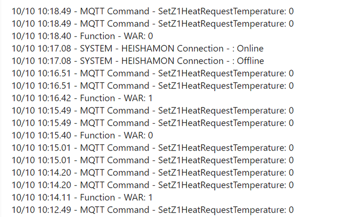

Test1: Toch overlap in stellen.

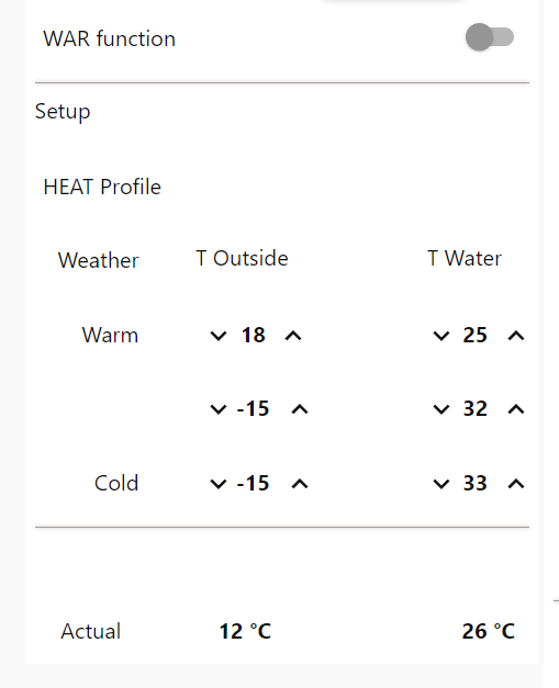

Afbeeldingslocatie: https://tweakers.net/i/ZQhrWWXtK0B8JKebCF_xYm0NfoQ=/full-fit-in/4000x4000/filters:no_upscale():fill(white):strip_exif()/f/image/J0SEFPRnmKZrFPG7nxpbT28v.png?f=user_large
WAR functie gaat dan uit. Zonder specifieke melding.
Afbeeldingslocatie: https://tweakers.net/i/FlAkHxlORq1hmknnm5LUQrK-GHE=/full-fit-in/4000x4000/filters:no_upscale():fill(white):strip_exif()/f/image/HFJBYhzTu88Iw8gFOHbcqPw9.png?f=user_large
Zo zou hij het moeten doen toch? Maar ook dan schakelt WAR uit.
Afbeeldingslocatie: https://tweakers.net/i/2uzhkmPpp3CIuvxF5eOAvaM0-a8=/full-fit-in/4000x4000/filters:no_upscale():fill(white):strip_exif()/f/image/YGtbd0RjogRL9xiYzMjNTvdS.png?f=user_large
[ Voor 65% gewijzigd door MikeyMan op 10-10-2022 10:23 ]
  • edterbak
Dat war uit gaat in nodered is nu by design.
De war functie wordt nu gedaan door de pomp zelf. Dus het heeft geen zin om aan te zetten in dashboard

Denk dat de situatie van @Maarten69 nu meer representatief is voor het finetunen hiervan. Ik zou haast zeggen om afwijkingen en bijstelgedrag te voorkomen een paar minuten al voldoende zou zijn.
Kwam erop omdat ik nu aan het prutsen ben om een gemiddelde temperatuur van alle kamers mee te nemen ;)
  • edterbak
@MikeyMan
Voor de duidelijkheid.
Je hebt toch een externe kamerthermostaat?
Als ik het goed begrijp dan betekend dat dat de pomp nu niet meer aan te sturen is op water temperatuur vanuit nodered. Het betekent dat de pomp zelf gaat sturen op basis van de interne war regeling.
Dat betekent dat top27 nu 0 is.
@Maarten69 klopt toch wat ik bovenstaand zeg?
  • MikeyMan
MikeyMan
Vidi, Vici, Veni
edterbak schreef op maandag 10 oktober 2022 @ 11:18:
@MikeyMan
:Y
Als de thermostaat ook aan/uit regelt, jazeker.
Yes.
situaties is iets ingewikkelder, maar hier komt het inderdaad op neer. Ik heb EvoHome met in elke kamer een thermostaat. Deze stuurt via een relais de WP of CV ketel aan op basis van de warmtevraag. En tevens de zonekleppen van de kamers. In totaal 21 groepen verdeeld over 7 kamers. Op basis van de discussie met @Aikon denk ik dat het mogelijk is om het sturen van de WP te laten vallen, en alsnog met de WAR/RTC te gaan werken. Evohome regelt dan alleen nog de temperatuur-input (al dan niet gemiddeld ;)) en de zonekleppen

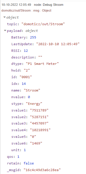

Goed, dan het testen van de solar functie.
Ik heb in domoticz de volgende power-input:
Afbeeldingslocatie: https://tweakers.net/i/lLCXZZRusPU8nwfx8F4Pm3bWy1M=/800x/filters:strip_exif()/f/image/l4oO1ifN5uS7WqoOeUmC7IIT.png?f=fotoalbum_large
Denk dat deze twee de aangewezen input zijn?
Afbeeldingslocatie: https://tweakers.net/i/rNRlKeS-E7feya8NVprNoIMIlgc=/800x/filters:strip_exif()/f/image/nFFnW3eDvVA5XNt80co9VUL8.png?f=fotoalbum_large
Dat levert wat spannende MQTT output op:
Afbeeldingslocatie: https://tweakers.net/i/mFUbpJ7uMp9pIICI7z30dM1a7NA=/full-fit-in/4000x4000/filters:no_upscale():fill(white):strip_exif()/f/image/1XTIXeuy7VzjEzakbTQc1adw.png?f=user_large
edit: de waardes zijn als volgt:
svalue1 = usage high tariff (kWh)
svalue2 = usage low tariff (kWh)
svalue3 = delivery high tariff (kWh)
svalue4 = delivery low tariff (kWh)
svalue5 = current usage (Watt)
svalue6 = current delivery (Watt)
Usage en delivery lijken wel standen te zijn ipv dagelijks verbruik.
Dus; 1 en 2 bij elkaar is het verbruik over de dag, aangeleverd in standen. Hier moet een delta van getrokken worden.
5 en 6 bij elkaar is de teruglevering over de dag, aangeleverd in standen. Hier moet ook een delta van getrokken worden.
[ Voor 37% gewijzigd door MikeyMan op 10-10-2022 13:37 ]

Ik zou onderstaande willen voorstellen:
-De Softstart voor max tijd instellen, bijvoorbeeld 10 min (of instelbaar in GUI)**
-KeepRunning functie loshalen (zoals je ging doen) met toggle en tijdsduur op dashboard)
-De meldingen naar log voor een SendHeatRequest laten tonen vanuit welke functie en waarom oid.
-Een melding bij start en bij stop van compressor. (Node/code heb ik al)
Al zegt "10/10 13:23.31 - Function SoftStart: Correction - stage 1 (STARTUP) from 0 to -3 °C" dat ook natuurlijk.
**onzeker als ik hier langer over na denk, dan zou hij nu bij mij denk ik weer naar =45 Hz gaan...
Verder, Good job
Log van huidige run:
10/10 13:29.07 - MQTT Command - SetZ1HeatRequestTemperature: 24
10/10 13:29.06 - Function SoftStart: Correction - stage 2 (STABLE) from -2 to -4 °C
10/10 13:28.32 - MQTT Command - SetZ1HeatRequestTemperature: 26
10/10 13:28.31 - Function SoftStart: Correction - stage 2 (STABLE) from -1 to -2 °C
10/10 13:28.23 - MQTT Command - SetZ1HeatRequestTemperature: 27
10/10 13:28.22 - Function SoftStart: Correction - stage 2 (STABLE) from 0 to -1 °C
10/10 13:28.22 - MQTT Command - SetZ1HeatRequestTemperature: 28
10/10 13:28.21 - Function SoftStart: Correction - stage 2 (STABLE) from 1 to 0 °C
10/10 13:28.02 - Function SoftStart: Correction - stage 2 (STABLE) from 2 to 1 °C
10/10 13:28.02 - MQTT Command - SetZ1HeatRequestTemperature: 30
10/10 13:28.01 - Function SoftStart: Correction - stage 2 (STABLE) from 1 to 2 °C
10/10 13:27.47 - MQTT Command - SetZ1HeatRequestTemperature: 29
10/10 13:27.46 - Function SoftStart: Correction - stage 2 (STABLE) from 0 to 1 °C
10/10 13:26.57 - MQTT Command - SetZ1HeatRequestTemperature: 28
10/10 13:26.56 - Function SoftStart: Correction - stage 2 (STABLE) from 1 to 0 °C
10/10 13:26.42 - MQTT Command - SetZ1HeatRequestTemperature: 29
10/10 13:26.41 - Function SoftStart: Correction - stage 2 (STABLE) from 0 to 1 °C
10/10 13:26.27 - MQTT Command - SetZ1HeatRequestTemperature: 28
10/10 13:26.26 - Function SoftStart: Correction - stage 2 (STABLE) from -1 to 0 °C
10/10 13:25.57 - MQTT Command - SetZ1HeatRequestTemperature: 27
10/10 13:25.56 - Function SoftStart: Correction - stage 2 (STABLE) from -2 to -1 °C
10/10 13:25.42 - MQTT Command - SetZ1HeatRequestTemperature: 26
10/10 13:25.41 - Function SoftStart: Correction - stage 2 (STABLE) from -3 to -2 °C
10/10 13:23.31 - MQTT Command - SetZ1HeatRequestTemperature: 25
10/10 13:20.18 - MQTT Command - SetHeatpump: 1
10/10 13:20.06 - Function - SoftStart: 1
Die snelle oploop naar 30 graden en weer snel afbouwend is puur iets wat bij mij speelt.
Ik denk dat in normale gevallen de helft van de correcties nodig zijn.
[ Voor 60% gewijzigd door Maarten69 op 10-10-2022 13:42 ]

  • edterbak
MikeyMan schreef op maandag 10 oktober 2022 @ 11:24:
Niet om vervelend of dwars te doen. Ik wil alleen de grenzen duidelijk maken.
Ik wil mij met deze node red flow beperken tot de warmtepomp.
De warmtepomp heeft de mogelijkheid om externe thermostaat aan te sluiten.
- Wat de warmtepomp dan moet doen in dat geval, en hoe deze dan aangestuurd wordt, dat valt prima binnen deze nodered flow. (=binnen scope)
- Hoe en wat deze externe thermostaat is, wat deze aanstuurt e.d. dat is niet iets waar ik wat mee ga programmeren. (=buiten scope)
Ter informatie: Het is eenvoudig om een eigen dashboard tab toe te voegen welke prima aansluit op je eigen wensen. Ook na updates is het prima te regelen dat de aansluiting intact blijft en werkend.
[ Voor 3% gewijzigd door edterbak op 10-10-2022 17:40 ]
