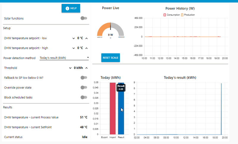

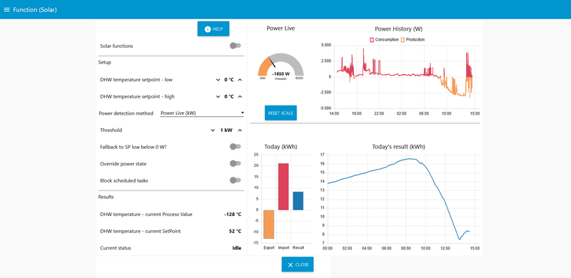

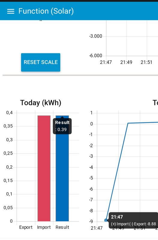

MikeyMan schreef op maandag 10 oktober 2022 @ 11:55:
Goed, dan het testen van de solar functie.

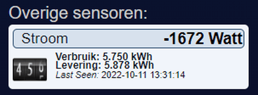

Ik heb in domoticz de volgende power-input:
Denk dat deze twee de aangewezen input zijn?
Dat levert wat spannende MQTT output op:
edit: de waardes zijn als volgt:
svalue1 = usage high tariff (kWh)
svalue2 = usage low tariff (kWh)
svalue3 = delivery high tariff (kWh)
svalue4 = delivery low tariff (kWh)
svalue5 = current usage (Watt)
svalue6 = current delivery (Watt)
Usage en delivery lijken wel standen te zijn ipv dagelijks verbruik.
Dus; 1 en 2 bij elkaar is het verbruik over de dag, aangeleverd in standen. Hier moet een delta van getrokken worden.
5 en 6 bij elkaar is de teruglevering over de dag, aangeleverd in standen. Hier moet ook een delta van getrokken worden.

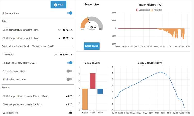

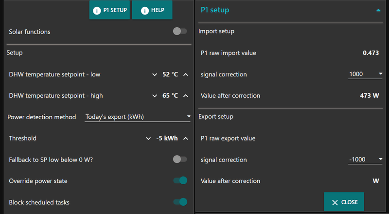

In het solar tabje heb je bovenin 2 blokken, 1 in blauw, 1 in geel.
blauw is export
geel is import
je signaal met Watt mag je verbinden met deze node:
1 >> CONNECT your P1 power production / export to this node
en
3 >> CONNECT your P1 power consumption / import to this node
Vlak bij deze 2 nodes heb je een correction function.
deze moet je even aanpassen zodat het klopt. De correctiefactor.
//    This function acts as a correction for the input signal.                //
// The expected output of this function is in (+) Watts when there is power import from the grid towards your house.
//  EXAMPLES:
//  IF your P1 output is in (+) Watt, you need to use 1 instead of 1000 in the value below
//  IF your P1 output is in (-) Watt, you need to use -1 instead of 1000 in the value below
//  IF your P1 output is in (+) kiloWatt, you need to use 1000 in the value below
//  IF your P1 output is in (-) kiloWatt, you need to use -1000 in the value below
msg.payload = msg.payload * 1000;
// msg.payload = msg.payload * 1000;
  • edterbak
  • Laatst online: 07-11 09:25
edterbak schreef op maandag 10 oktober 2022 @ 17:46:
En ik besef mij nu dat deze correctie functie iedere keer overschreven wordt na het opnieuw importeren.
Dus dat de gebruiker iedere keer na updaten de correcties weer moet aanpassen. :(
Wat is een praktische oplossing hier voor?
blauw is export
geel is import
en
//  EXAMPLES:

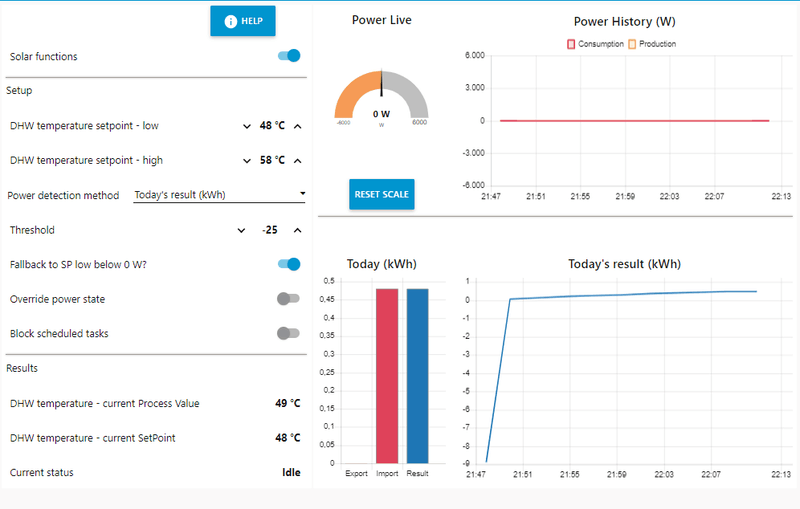

Yes, die had ik gevonden. Grotere uitdaging is het formatteren van de data.
Van 2x2 waardes lukt me nog wel.
Van een stand naar een delta is een volgende.

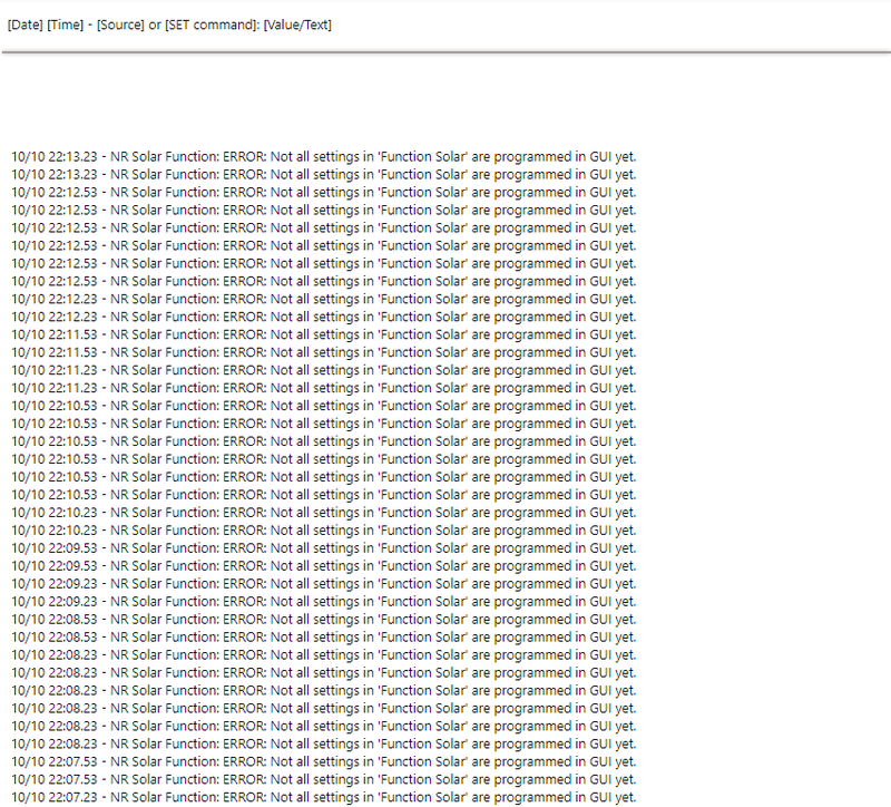

edterbak schreef op maandag 10 oktober 2022 @ 17:51:
@MikeyMan
Heb je nu de laatste update die ik hier had gezet met een rechtstreekse link, die gedownload en gebruikt?
Is je log nu rustig?
Yup! Hoewel hij nu nulwaardes blijft wegschrijven:
24
25
26
27
28
29
30
31
32
33
34
35
36
37
10/10 17:53.05 - MQTT Command - SetZ1HeatRequestTemperature: 0
10/10 17:49.40 - MQTT Command - SetZ1HeatRequestTemperature: 0
10/10 17:49.39 - MQTT Command - SetZ1HeatRequestTemperature: 0
10/10 17:44.37 - MQTT Command - SetZ1HeatRequestTemperature: 0
10/10 17:29.29 - MQTT Command - SetZ1HeatRequestTemperature: 0
10/10 17:24.27 - MQTT Command - SetZ1HeatRequestTemperature: 0
10/10 17:23.05 - MQTT Command - SetZ1HeatRequestTemperature: 0
10/10 17:19.25 - MQTT Command - SetZ1HeatRequestTemperature: 0
10/10 16:59.08 - MQTT Command - SetZ1HeatRequestTemperature: 0
10/10 16:54.06 - MQTT Command - SetZ1HeatRequestTemperature: 0
10/10 16:54.03 - SETUP - Sensors: Custom room temperature sensor FOUND
10/10 16:53.52 - MQTT Command - SetZ1HeatRequestTemperature: 0
10/10 16:53.08 - MQTT Command - SetZ1HeatRequestTemperature: 0
10/10 16:53.07 - MQTT Command - SetZ1HeatRequestTemperature: 0
10/10 16:53.05 - MQTT Command - SetZ1HeatRequestTemperature: 0
10/10 16:52.59 - Function - SoftStart: 1
10/10 16:52.59 - Function - WAR: 0
10/10 16:52.59 - Function - RTC: 0
10/10 16:52.56 - MQTT Command - SetZ1HeatRequestTemperature: 0
10/10 16:52.54 - SYSTEM - HEISHAMON Connection - : Online
10/10 16:52.53 - MQTT Command - SetZ1HeatRequestTemperature: 0
10/10 16:52.52 - MQTT Command - SetCurves: [object Object]
10/10 16:52.51 - MQTT Command - SetZ1HeatRequestTemperature: 0
10/10 16:52.51 - NR Function - Solar: 0
  • edterbak
MikeyMan schreef op maandag 10 oktober 2022 @ 17:52:
dit zijn toch de getallen die je nodig hebt?
  • MikeyMan
  • Laatst online: 11:22
MikeyMan
Vidi, Vici, Veni
edterbak schreef op maandag 10 oktober 2022 @ 17:56:
Oh is dat zo? De optelling vindt binnen node red plaats?
Daar staat namelijk mn verbruik van (as we speak 4200 watt) in.
Dat zou het idd makkelijker maken :D

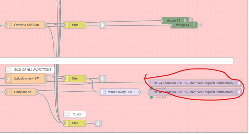

Nou, ik ben het niet eens met je bevinding dat het 'rustig' is. Dit is alles behalve rustuggg..
Ik ga kijken wat hier achter kan zitten. want hij hoort geen 0 uit te sturen.
Even checken.
Kun je de oorsprong vinden?
Test even het volgende:

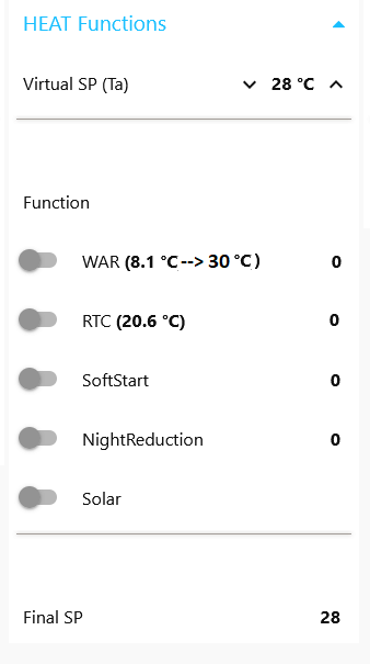

WP control tab, kun je deze twee nodes even disablen? dubbel klik en dan helemaal onderop staat en/disable
Afbeeldingslocatie: https://tweakers.net/i/06pJKvz0ibf5PgR6WwZM9vrEYew=/800x/filters:strip_exif()/f/image/GpaMrcTy6TnqjtmSWBa9sljf.png?f=fotoalbum_large
Tuurlijk... zo makkelijk heb ik het gemaakt natuurlijk gheehehe ;)
Live wattage uitlezing zo daar er in pluggen, even corrigeren zodat - en + kloppen. dat er geen factor 1000 verschil is. en GAAAN

Lijkt goed te gaan:
Afbeeldingslocatie: https://tweakers.net/i/n06eKDvoKWp9pAeadopZLFUOrq0=/full-fit-in/4000x4000/filters:no_upscale():fill(white):strip_exif()/f/image/lGnQUFDRk8EQaSDU51KwcoDh.png?f=user_large
Zie nog niks in de UI.
[ Voor 25% gewijzigd door MikeyMan op 10-10-2022 19:22 ]
  • edterbak
MikeyMan schreef op maandag 10 oktober 2022 @ 19:13:
Heb de nodes uitgezet.
Wil je de svalue5 en svalue6 in de payload hebben?
Lijkt goed te gaan:
de payloads, die getallen, die worden als het goed is gewoon gezien en gebruikt en zie je vanzelf de grafieken reageren.

Ah check. Moest even zorgen dat het bericht gesplitst werd, en de svalue naar de payload verplaatst. Zo leer je nog eens wat ;)

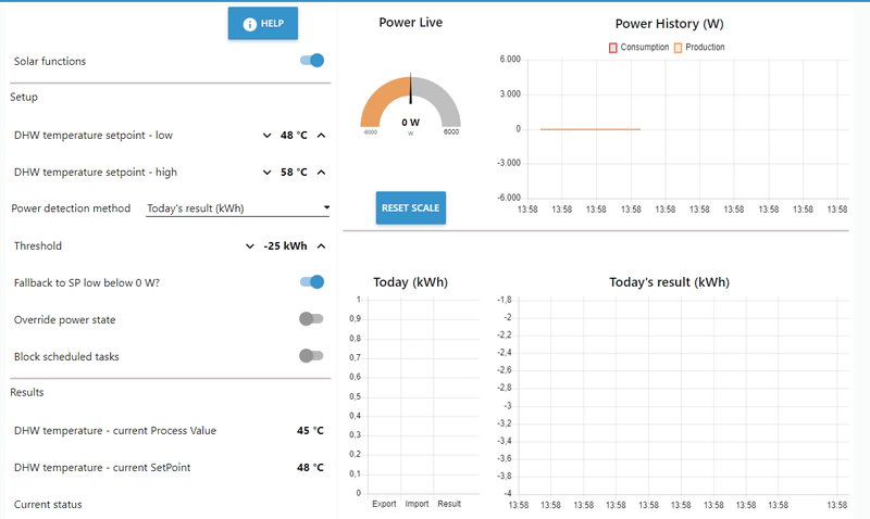

Huidige status:
Afbeeldingslocatie: https://tweakers.net/i/QtsUkRwSmpd5WGoaau4uDVd6y3o=/800x/filters:strip_exif()/f/image/uZMAX1V0U7X7xSbFJsbFuCpI.png?f=fotoalbum_large
bevindingen:
- Logging geeft niks weer over deze input. Misschien wel handig om daar de inkomende waardes te tonen oid.
- Zou correctiefactor dus naar de voorkant verhuizen als het even kan
- Standaardwaardes zijn misschien nog niet optimaal gekozen
- Power Live schiet heel even naar een waarde en dan weer naar 0
- omhoog klikken op treshold gaat ie van 0 naar -30. omlaag van 0 naar -0.1, -0,2 etc.

Geloof toch dat hier iets niet helemaal goed gaat:
Afbeeldingslocatie: https://tweakers.net/i/mLeLbFzEKJIE0HClEPRrjp9cVzE=/x800/filters:strip_exif()/f/image/jJN7pjWCUS0cyh3BYHmOprD7.png?f=fotoalbum_large
Lijkt gereset. En ook met alle waardes ingegeven blijft de foutmelding heel vaak terug komen.
[ Voor 10% gewijzigd door MikeyMan op 10-10-2022 22:07 ]
  • edterbak
MikeyMan schreef op maandag 10 oktober 2022 @ 22:05:
even kijken wat de grafiek morgen doet.

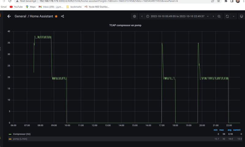

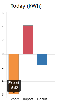

Zat nog precies een minuutje sap in mn laptop:
Afbeeldingslocatie: https://tweakers.net/i/di6roQ-70Sq2NeFPxccTxQnjg0s=/800x/filters:strip_exif()/f/image/jUs4fkTvluazOC8AZNmlqmI2.png?f=fotoalbum_large
Lijkt idd overeen te komen met de reboot.
Afbeeldingslocatie: https://tweakers.net/i/pgeGsU5h027kSITcf-cZSeZldUI=/800x/filters:strip_exif()/f/image/gfzf4ThnYW3jzNkHyTm93I6Q.png?f=fotoalbum_large

if (solar_detection_method === undefined || solar_threshold === undefined || solar_fallback === undefined || DHW_SP_HIGH === undefined || Operating_Mode_State === undefined || solar_turn_on === undefined || Heatpump_State === undefined)
            msg99.topic = "NR Solar Function";
            msg99.payload = "ERROR: Not all settings in 'Function Solar' are programmed in GUI yet.";
dit is de reden dat je die boodschap ziet.
Kennelijk moet je nog even de genoemde items aan/uit of uit/aan zetten om de veranderingen te laten plakken

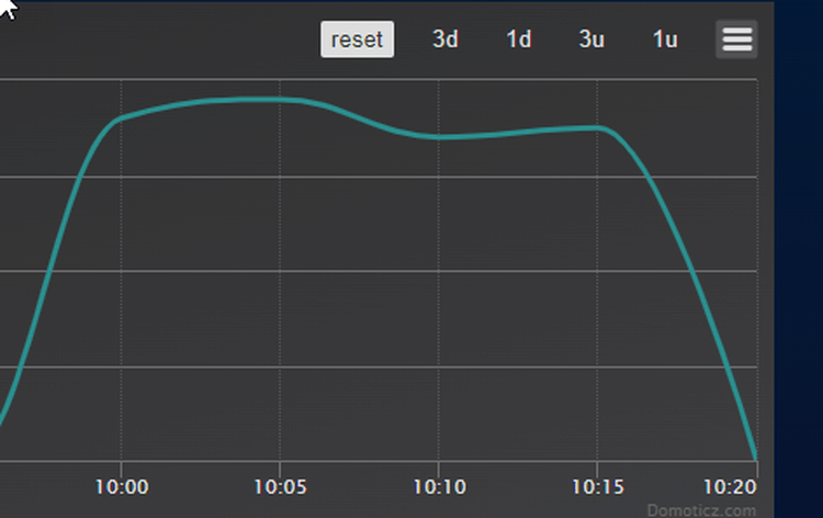

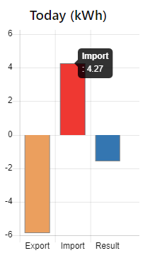

Zit wel een vrij forse afwijking tussen domoticz en NodeRed mbt het verbruik. 4,787 vs 3,29 kWh.
  • djoenez
  • Laatst online: 10:35
edterbak schreef op zondag 9 oktober 2022 @ 21:51:
Ik vraag mij echt af waar dat van komt, bovensaande fouten. Ik heb net wat zitten spelen met quitmode. maar ik krijg gewoon 1x de melding. Ik kan het dus niet reproduceren.
Heb je vandaag de update gedaan? Weet je zeker dat je de oude flow eerst allemaal weggehaald hebt volgens de Git animatie?
Heb je misschien MQTT explorer beschikbaar om te kijken of je misschien persistent berichten hebt in je broker?
Overige vragen komen daarna misschien wel.
Maar je kunt vrij eenvoudig de informatie vanuit HA in node red krijgen met deze contrib
https://flows.nodered.org...-home-assistant-websocket
Als je nodered draait IN homeassistent hoef je dat niet te installeren.
Ik heb het kunnen nabootsen, ik denk dat het komt omdat ik HA en Nodered op een 1 GB ram RPI4 draai.
Als ik eerst quiet mode 2 klik, en dan quiet mode 0 voordat de eerste al is verstuurd, dan blijft hij stuiteren heen en weer. Komt denk ik door dat ik al iets anders selecteer voordat het eerste command is verstuurd. Soms hangt mijn RPI 2 seconden, ik denk precies dat ik op dat moment iets heb gedaan :). Weer iets opgelost.
Nog 1 vraag: on/off control in RTC, bedoel je daarmee compressor off? of hele warmtepomp (dus ook de waterpomp) off?
Nogmaals, zeer bedankt voor je werk! Ik geniet er van :)

Ik heb zojuist v20 geïnstalleerd, ook tijdens een run, die was 20 minuten bezig op dat moment. 1e ervaring is positief, compressor ging gelijk richting de 20Hz.
24
25
26
27
28
29
30
31
32
33
34
35
36
11/10 09:57.14 - MQTT Command - SetZ1HeatRequestTemperature: 31
11/10 09:57.10 - Function WAR: Setpoint change: From 29 to 28 °C
11/10 09:56.54 - MQTT Command - SetZ1HeatRequestTemperature: 32
11/10 09:56.50 - Function WAR: Setpoint change: From 28 to 29 °C
11/10 09:56.14 - MQTT Command - SetZ1HeatRequestTemperature: 31
11/10 09:56.10 - Function WAR: Setpoint change: From 29 to 28 °C
11/10 09:52.31 - MQTT Command - SetZ1HeatRequestTemperature: 32
11/10 09:52.30 - Function WAR: Setpoint change: From 28 to 29 °C
11/10 09:45.13 - Function SoftStart: Correction - stage 2 (STABLE) from 2 to 3 °C
11/10 09:45.10 - Function WAR: Setpoint change: From 29 to 28 °C
11/10 09:40.54 - MQTT Command - SetZ1HeatRequestTemperature: 34
11/10 09:40.53 - Function SoftStart: Correction - stage 2 (STABLE) from 1 to 2 °C
11/10 09:34.54 - MQTT Command - SetZ1HeatRequestTemperature: 33
11/10 09:34.53 - Function SoftStart: Correction - stage 2 (STABLE) from 0 to 1 °C
11/10 09:34.34 - MQTT Command - SetZ1HeatRequestTemperature: 32
11/10 09:34.33 - Function SoftStart: Correction - stage 2 (STABLE) from -1 to 0 °C
11/10 09:32.06 - MQTT Command - SetZ1HeatRequestTemperature: 31
11/10 09:32.05 - Function SoftStart: Correction - stage 1 (CATCH) from 0 to -1 °C
11/10 09:32.00 - Function - SoftStart: 1
11/10 09:24.14 - MQTT Command - SetZ1HeatRequestTemperature: 32
11/10 09:24.10 - Function WAR: Setpoint change: From 30 to 29 °C
11/10 09:23.51 - MQTT Command - SetZ1HeatRequestTemperature: 33
11/10 09:23.50 - Function WAR: Setpoint change: From 29 to 30 °C
11/10 09:23.34 - MQTT Command - SetZ1HeatRequestTemperature: 32
11/10 09:23.30 - Function WAR: Setpoint change: From 30 to 29 °C
11/10 09:21.34 - Function - SoftStart: 0
11/10 09:21.34 - Function - WAR: 1
11/10 09:21.34 - SETUP - Sensors: Custom room temperature sensor FOUND
11/10 09:21.34 - Function - RTC: 1
11/10 09:21.31 - SETUP - Sensors: Custom outside temperature sensor FOUND
11/10 09:21.30 - SYSTEM - HEISHAMON Connection - : Online
11/10 09:21.26 - Function WAR: Setpoint change: From n/a to 30 °C
11/10 09:21.26 - Function RTC: Correction change: From 0 to 3 °C
11/10 09:21.26 - Function NightReduction: New correction: 0 °C
11/10 09:21.26 - NR Function - NightReduction: 0
11/10 09:21.25 - SYSTEM: Start
Je ziet wel dat de WAR vaak wordt aangepast, het kwam hier laatst ook even voorbij, maar eigenlijk is die WAR te nauwkeurig. De buitentemperatuur heeft natuurlijk niet daadwerkelijk zo snel invloed op de binnentemperatuur. Een 5 minuten vertraging/gemiddelde zou beter zijn, dan heb je niet zoveel schrijfacties op de WP en stabieler gedrag. Dat kan in de flow worden opgelost of door de input aan te passen. @edterbak wat is jouw idee hierover?

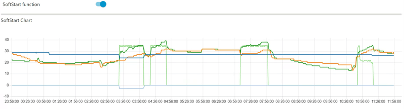

Zie mijn compressor toch hoofdzakelijk naar 30hz schieten. Krijgt met deze binnentemperaturen nog niet de tijd om bij te regelen. Dus die snelheid en hoeveelheid correcties is misschien wel noodzakelijk.
Die snelheid kan net zo makkelijk in je nadeel werken en de compressor weer net laten doen afslaan. Dat je niet de tijd krijgt om bij te regelen ligt niet aan de snelheid, maar dat het gewoon niet koud genoeg is nog en de warmtevraag te laag is. Verwarmen is sowieso een traag proces dus een buitentemperatuur die elke bijv. 10 sec op 0,1'C wordt gecorrigeerd is teveel van het goede ;)
MikeyMan schreef op dinsdag 11 oktober 2022 @ 10:25:
Yup! Als daar de laatst binnengekomen waarde wordt weergegeven, heb je ook nog een idee van hoe je de correctie moet instellen.
Als die de laatste waarde kan weergeven, kan 'ie het ook gelijk voor je instellen ;)

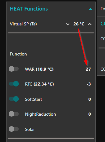

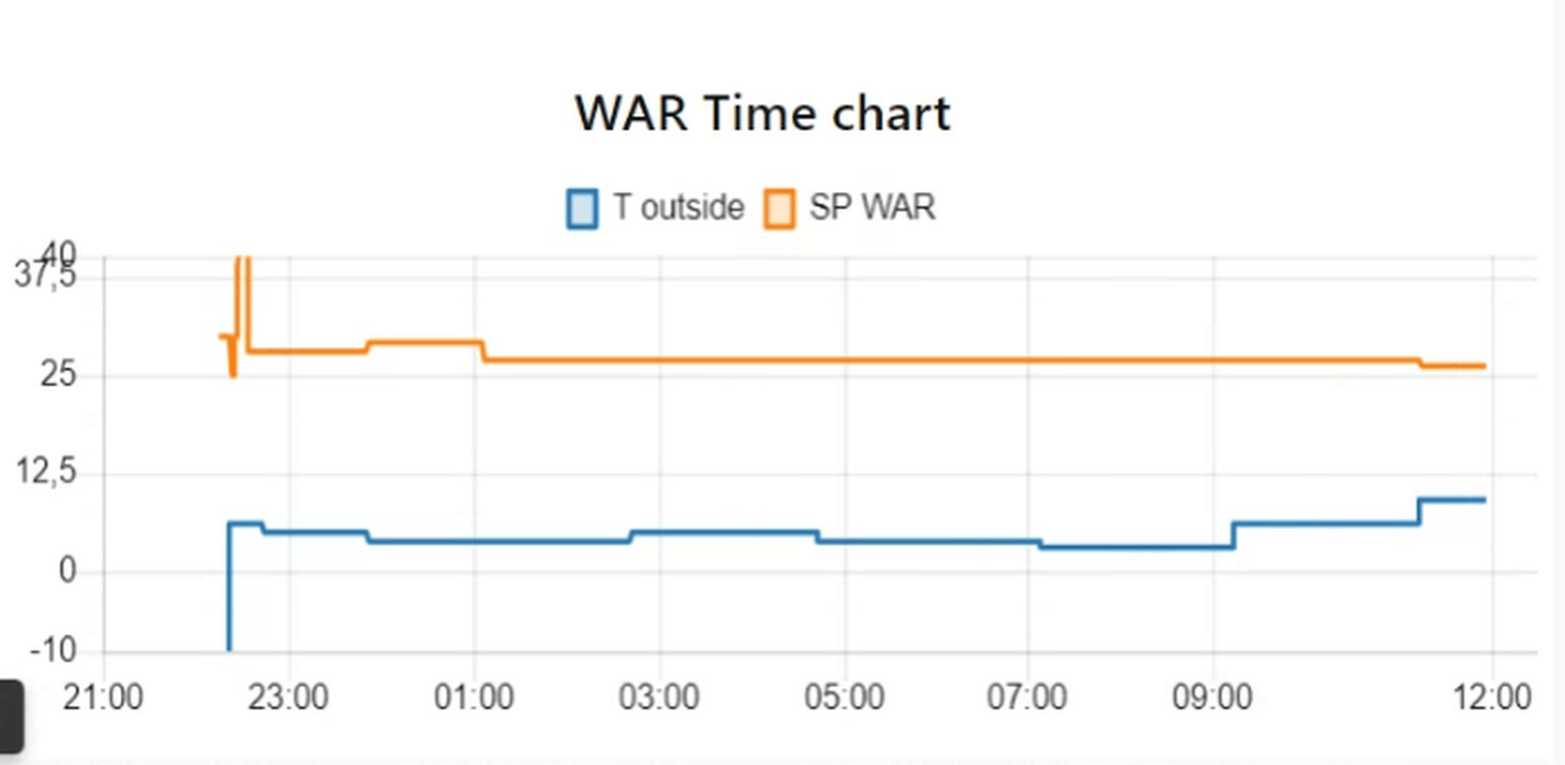

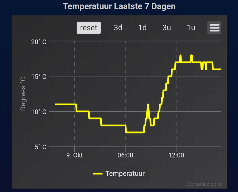

Hmm, ik stelde de RTC on/off temperaturen in en zag dat de grafiek niet helemaal was bijgewerkt. Ik heb NR daarop herstart:
24
25
11/10 12:10.44 - MQTT Command - SetZ1HeatRequestTemperature: NaN
11/10 12:10.41 - MQTT Command - SetZ1HeatRequestTemperature: NaN
11/10 12:10.38 - MQTT Command - SetZ1HeatRequestTemperature: NaN
11/10 12:10.38 - Function RTC: Correction change: From 0 to -3 °C
11/10 12:10.38 - SETUP - Sensors: Custom room temperature sensor FOUND
11/10 12:10.38 - Function - SoftStart: 1
11/10 12:10.38 - Function - WAR: 1
11/10 12:10.38 - Function - RTC: 1
11/10 12:10.36 - MQTT Command - SetZ1HeatRequestTemperature: NaN
11/10 12:10.34 - SETUP - Sensors: Custom outside temperature sensor FOUND
11/10 12:10.34 - MQTT Command - SetZ1HeatRequestTemperature: NaN
11/10 12:10.33 - SYSTEM: Warning: Your heatpump seems to be setup to use an external roomthermostat. Some functions are disabled.
11/10 12:10.33 - MQTT Command - SetZ1HeatRequestTemperature: NaN
11/10 12:10.32 - MQTT Command - SetHeaterStartDelta: -4
11/10 12:10.32 - MQTT Command - SetHeaterStopDelta: -2
11/10 12:10.32 - MQTT Command - SetZ1HeatRequestTemperature: NaN
11/10 12:10.31 - SYSTEM - HEISHAMON Connection - : Online
11/10 12:10.31 - MQTT Command - SetZ1HeatRequestTemperature: NaN
11/10 12:10.30 - Function NightReduction: New correction: 0 °C
11/10 12:10.30 - NR Function - NightReduction: 0
11/10 12:10.29 - SYSTEM: Start
De oorzaak is dat WAR nu geen SP geeft en je dus op NaN uitkomt. Buitentemperatuur komt wel gewoon aan in NR.
Een waarde in WAR veranderen gaf nog geen SP. Alle waardes aanpassen ook niet.
WAR uitschakelen geeft weer een geldig setpoint, want de NaN waarde wordt niet meer meegenomen voor Final SP.

Update mbt de solar functie. Dash ziet er nu zo uit:
Afbeeldingslocatie: https://tweakers.net/i/8y1OYeSBMFlFylyyXB4IcJf6Uz8=/800x/filters:strip_exif()/f/image/UBCjRhQizrezET2LdA2fTFlc.png?f=fotoalbum_large
Het goede nieuws: alle grafieken zijn met de eerste watts teruglevering gevuld.
Het minder goede nieuws: tot dat moment stond de 'live power' op 0.
En de afwijking is nog fors te noemen. Gek genoeg vooral van het verbruik:
Afbeeldingslocatie: https://tweakers.net/i/vIp9YWGMc_XS7qdtQ9JHgcu6jSs=/full-fit-in/4000x4000/filters:no_upscale():fill(white):strip_exif()/f/image/PvMGuwcQeNAHWWJFtFfc1NY8.png?f=user_large
Afbeeldingslocatie: https://tweakers.net/i/Rdk6B3gs7OwCxw0b46Rpr0aWPbA=/full-fit-in/4000x4000/filters:no_upscale():fill(white):strip_exif()/f/image/ZKc5QaMHfscWTbchEhg6L1Aa.png?f=user_large
Afbeeldingslocatie: https://tweakers.net/i/ObDjRi_T-U8OS0lXZrFT6UFIbwI=/full-fit-in/4000x4000/filters:no_upscale():fill(white):strip_exif()/f/image/BPkcDNggwVOsTbrDZlHfxrIt.png?f=user_large
  • edterbak
@MikeyMan
Mooi dat je nu wel wat goeds ziet.
De grafiek word niet live bij gewerkt. Dat is mi ook niet nodig.
Ik geloof 1x per 5 of 15 minuten. Hij loopt dus wat achter. Ik geef het exact wel dit vanavond.
Het uiteindelijke resultaat moet natuurlijk wel kloppen
Die live grafiek laat zien dat er iets niet goed is met de gebruik berekening
Dat ga ik bekijken dus.
  • MikeyMan
MikeyMan
Vidi, Vici, Veni
Nog even de proef op de som genomen...
Na een reboot van Node Red zie ik het volgende:
Afbeeldingslocatie: https://tweakers.net/i/dC1SetQ-4Luu7KGKYQRm4zpGJqE=/800x/filters:strip_exif()/f/image/XlFhGhfwwbDiueMxoHAhmlJc.png?f=fotoalbum_large
Het goede nieuws is dat de "power live" tijdens teruglevering wel gelijk data laat zien.
Maar dit zou m.i. naar persistent storage mogen :)
[ Voor 14% gewijzigd door MikeyMan op 11-10-2022 13:59 ]

Afbeeldingslocatie: https://tweakers.net/i/WT6PvqkqA43X4rvW4EyqMzY-hbU=/800x/filters:strip_exif()/f/image/wpeE81nZMqvJ5IlK1gEryQVP.png?f=fotoalbum_large
Kom maar op... :) Feedback :D

Maar er zitten wel wat hiaten in nog:
Afbeeldingslocatie: https://tweakers.net/i/FbjZY3c17EuCyL4ta9ffJdT1qnQ=/800x/filters:strip_exif()/f/image/IkzyCHUsAAN0MeSjcQMkwW9w.png?f=fotoalbum_large
  • Maarten69
  • Registratie: Augustus 2022
@edterbak op het home dasboard bij WAR heb je actuele buitentemp staan, daarachter de SP.
Deze SP is niet de berekende SP door WAR indien WAR uit staat. Is het veel werk om de juiste SP te tonen?
Feedback vertraging op buitentemperatuursensor;
Het probleem is natuurlijk feitelijk dat je af moet ronden. 12,4 buiten geeft 29
12,5 geeft 28 graden als resultaat (voorbeeld)
Een vertraging is dan denk ik inderdaad nodig.
8680 Wp, Panasonic Mono-bloc J-Generation WH-MDC07J3E5 1-fase 7kW. Heishamon v3.2.3 , NRflow *custom* , Home Assistant + " kamaradclimber / heishamon-homeassistant", Kaifa MA105 + Shelly PRo 3EM (120A), 3x Marstek 5,12kW v151, lilygo-modbus-485 HA
  • edterbak
MikeyMan schreef op dinsdag 11 oktober 2022 @ 18:38:
Tis wel met een knipoog natuurlijk. Zolang je die bak koffie blijft weigeren hebben we weinig te eisen helaas :P
ik zie die eerste piek. Dat is een rare. Is die echt?
Zou je voor mij kunnen onderzoeken wat voor gemiddelde je nodig zou hebben? wat voor rollend gemiddelde precies zou hier voor helpen? van 1h?
De botte methode die ik voorstel, zal zich prima gedragen bij de stijging vanaf ~9h30.
  • MikeyMan
MikeyMan
Vidi, Vici, Veni
edterbak schreef op dinsdag 11 oktober 2022 @ 18:50:
Of ie echt is weet ik niet. Gemeten is het sowieso.
Dat zal een beetje trial and error moeten zijn.
Verbaas me er ook over dat die pieken er nog in zitten, de sensor zit in een witte, vrij ruime behuizing. Zelfs met zon erop had ik dat niet verwacht.
Maar 30-60 minuten lijkt me meer dan zat. Instelling hiervoor nog mooier ;)
De stijging hoeft er natuurlijk niet uit, de uitbijters wel.
[ Voor 7% gewijzigd door MikeyMan op 11-10-2022 18:57 ]

Ik denk eigenlijk dat 30 minuten een prima periode is. In mijn ervaring geven thermometers eigenlijk nooit de verkeerde waarde door. Maar met zon op je sensor, ook in een witte behuizing, ga je altijd een te hoge temperatuur meten idd. Het gaat ook niet zozeer om een afwijking in de meting, maar wat @Maarten69 zegt om het afronden, zeker met een tiende graad kan dat gaan stuiteren zeg maar. :)

11/10 19:40.30 - MQTT Command - SetZ1HeatRequestTemperature: NaN
11/10 19:40.29 - SYSTEM: Warning: Your heatpump seems to be setup to use an external roomthermostat. Some functions are disabled.
11/10 19:40.29 - MQTT Command - SetZ1HeatRequestTemperature: NaN
11/10 19:40.28 - MQTT Command - SetHeaterStartDelta: -4
11/10 19:40.28 - MQTT Command - SetHeaterStopDelta: -2
11/10 19:40.28 - MQTT Command - SetZ1HeatRequestTemperature: NaN
11/10 19:40.27 - MQTT Command - SetZ1HeatRequestTemperature: NaN
11/10 19:40.26 - Function WAR: Setpoint change: From n/a to 28 °C
11/10 19:40.26 - Function NightReduction: New correction: 0 °C
11/10 19:40.26 - NR Function - NightReduction: 0
11/10 19:40.25 - SYSTEM: Start
Nog wat schoonheidsfoutjes. ;)
De warning en SetZ1HeatRequestTemperature zetten lukt pas na het vinden van de thermometer.
WP staat trouwens uit (vanaf boot), dus moet 'ie eigenlijk ook geen commando's sturen? Ik heb 's nachts de pomp uit staan nog.
Niet zoveel thuis geweest dus nog niet veel kunnen testen, maar alles lijkt verder prima te werken _/-\o_

Maarten69 schreef op dinsdag 11 oktober 2022 @ 18:42:
Ik DENK dat ik begrijp wat je bedoelt.
Als functie WAR uit staat, wil je graag het SP dat bij Virtual SP (Ta) xx°C staat, terug zien achter de WAR (tt°C) xx. In onderstaande afbeelding dat het getal 26 dan ook achter WAR staat.
Snap ik je goed?
Afbeeldingslocatie: https://tweakers.net/i/VG6x2ien0UiIIBIdgFuu2SY4rkU=/full-fit-in/4000x4000/filters:no_upscale():fill(white):strip_exif()/f/image/oqbqkCcOH73CAcx4w6o49mbh.png?f=user_large
OF bedoel je dat de laatst berekende waarde hier blijft staan na het uitzetten van de functie?
[ Voor 6% gewijzigd door edterbak op 11-10-2022 20:57 ]
  • MikeyMan
MikeyMan
Vidi, Vici, Veni
22.34 graden? Klinkt wat aan de warme kant :+
  • Aikon
Nee, de SP zoals die zou zijn als WAR aan zou staan, denk ik. Maar die zal uberhaupt dan niet berekend worden?
[ Voor 3% gewijzigd door Aikon op 11-10-2022 21:10 ]
  • edterbak
Vraag is. Wat willen we daar. Wat is logisch.
Bij RTC, SoftStart en NightReduction staat er de correctie.
Als deze functies uit staan, komt daar dus 0 te staan. Dat is redelijk duidelijk/logisch.
Bij WAR.
Ik vind het zelf nuttig om de absolute temperatuur in een beeld te hebben dus het resultaat van de WAR functie bij de huidige buitentemperatuur. IN het geval dat de functie aan staat natuurlijk.
Maar hoe nu dus als de functie uit staat.
Op zich kan ik " - - " laten zien, of de temperatuur van de daarbovenstaande SP virtual..
* Zal ik [Virtual SP (Ta)] aanpassen naar wat vriendelijkers? Suggesties die de juiste functie beschrijven?

Even denken... Welke vraag stelt @Aikon nu?
Virtual setpoint is een handmatige overwrite voor het setpoint. Deze gaat boven alles?
Is deze niet nuttiger op het settings tabblad misschien?
In welke situatie zou je deze instelling willen gebruiken?
  • Maarten69
Virtual_SP is als basis nu. Indien WAR aan staat doet Virtual_SP niet meer mee.
Ik bedoelde achter WAR gewoon berekende temp door WAR.
Maar misschien logischer als daar 0 staat bij uit. Zoals overige ook 0 zijn indien uit.
Je zou ook kunnen laten zien:
WAR (21,6-->28) 0
De reden hierachter is dat als ik WAR aan wil zetten ik niet van te voren zie welke temp hij gaat geven voor SP.
Het is geen must hoor, just a request :)
[ Voor 21% gewijzigd door Maarten69 op 11-10-2022 22:22 ]

Maarten69 schreef op dinsdag 11 oktober 2022 @ 22:19:
WAR (21,6-->28) 0
Ah, I get it now.
Ik zie nu dat inderdaad de Virt SP daar gaat staan als de WAR functie uit staat. (was met een flinke vertraging, maar nu binnen 5 tellen geupdate) Dat is nutteloze informatie uiteraard.
Wat zullen we doen.
Als WAR uit staat: gewoon daar laten zien wat het setpoint zou zijn als deze wel aan stond?
of zo laten dat hij laat zien wat virtSP voor waarde heeft.
[ Voor 3% gewijzigd door edterbak op 11-10-2022 23:08 ]
  • edterbak
Je bedoelt (Tbuiten --> SP WAR) 0
  • Aikon
edterbak schreef op dinsdag 11 oktober 2022 @ 23:08:
Als je die data voorhanden hebt is dat wel ideaal :Y
  • Maarten69
Wat zullen we doen.
Ik denk het laatste het handigste is. Is ook duidelijk als je van boven naar beneden ziet hoe Final_SP tot stand komt.
Zoiets?
Afbeeldingslocatie: https://tweakers.net/i/Ig421ZJVRQZ_GcBt_G1Q6gnEakM=/full-fit-in/4000x4000/filters:no_upscale():fill(white):strip_exif()/f/image/PRBdQtpZJmpK2x3nPDWnB7rT.png?f=user_large
[ Voor 14% gewijzigd door Maarten69 op 12-10-2022 07:13 ]
  • Aikon
En er gewoon achter maar dan in lichtgrijs indien de functie uitstaat?
Ik heb een run van 90 min nu, nog nooit gehad zo lang :)
  • edterbak
Grijs maken is een optie ook.
Ik vind het persoonlijk wat druk en onduidelijk overkomen dat tussenhaakjes
Voorstel:
WAR (Tbuiten) xx
en dan:
xx grayed out als de WAR functie uit staat.
xx is altijd het resultaat van de WAR functie. Aan of uit.
Is dit iets waar we ons in kunnen vinden?
  • Maarten69
Ja dat is natuurlijk ook prima, bedankt!
  • Aikon
Perfect.

Ben nu ook met softstart aan het experimenteren. Het lijkt er alleen op dat de frequentie niet lekker terug schaalt:
Afbeeldingslocatie: https://tweakers.net/i/geD13xIuufAZF_Tud8gpBsMz22k=/full-fit-in/4000x4000/filters:no_upscale():fill(white):strip_exif()/f/image/s8qPR0u3P4aA6Rv3gmru6U8l.png?f=user_large
Blijft tussen de 34 en 38 hangen. Zou dat aan een instelling kunnen liggen?
Ben de enige met een T-Cap hier geloof ik? Misschien dat dat nog verschil maakt.

Allereerst wil ik iedereen bedanken voor al het moois wat hier te vinden is rondom de Panasonic warmtepompen. Echt super!
Sinds een maand heb ik ook een T-Cap 9kw hier draaien icm een parallel buffervat 300L. Installatie is verder geheel na geregeld. Bestaat uit 2 vvw verdelers en verder radiatoren die eigenlijk niet gebruikt worden.
Nog totaal onbekend met Rpi, HA, node-red e.d. Toch maar aan begonnen voor de Heishamon.
Na vele uren lezen en proberen heb ik alles sinds gisteravond draaiende met V18.
Ik ondervind ook hetzelfde met de Softstart als MikeyMan. Hij regelt hem nog niet heel ver terug.
Afbeeldingslocatie: https://tweakers.net/i/fHaQtH-m2506h8U_xycYspZUjbs=/full-fit-in/4000x4000/filters:no_upscale():fill(white):strip_exif()/f/image/fkWqGY5kX0ChJSiTh2QoY4ys.png?f=user_large
Deze run is van vanmorgen. Je ziet dat het setpoint niet wordt verlaagd en de compressor blijft op 34-35Hz draaien tot hij uit gaat.
Afbeeldingslocatie: https://tweakers.net/i/2dKl_q9abtUwL1AwnNd2lPfAxso=/full-fit-in/4000x4000/filters:no_upscale():fill(white):strip_exif()/f/image/ymVrEkfcZQyu09SNdmEUYDvn.png?f=user_large
Deze run is van vannacht. Setpoint werd wel 3 graden verlaagd, maar de compressor blijft op 34-35Hz draaien. Hij is hierbij om 4:05 uit gegaan, maar om 4:17 weer aan.
Kan het zijn dat dit nog niet helemaal goed werkt i.c.m. een T-Cap? Of kan het zijn dat ik zelf ergens een setting niet goed heb.
Moet er wel bij zeggen dat mijn ingestelde Dt nog op 8 stond. Deze vanmorgen verlaagd naar 3.

Jouw plaatjes kan ik niet verklaren:
Afbeeldingslocatie: https://tweakers.net/i/46V7_kE3iWrhzpyl8XC5LAVzMy4=/full-fit-in/4000x4000/filters:no_upscale():fill(white):strip_exif()/f/image/VVjdK40AJCr4tHy8OUchRcoO.png?f=user_large
Als mijn Tinlet hetzelfde (of hoger) wordt dan Setpoint dan gaat mijn compressor binnen 2 minuten uit.
@edterbak
Bugfix first zei je. Heb je die lege "Starting SP" al ontdekt op tab Softstart?
Ik heb alle switches al aan/uit gezet en tevens herstart van gehele systeem.
Ik zal zo zelf eens kijken waar je die data vandaan haalt in de flow.
Tijdens het debuggen kwam ik erachter dat het Starting SP via de function node "Function RTC correction"
verkregen moet worden.
Ik dacht dan zet ik RTC even aan:
12/10 12:17.36 - MQTT Command - SetZ1HeatRequestTemperature: NaN
12/10 12:17.34 - MQTT Command - SetZ1HeatRequestTemperature: NaN
12/10 12:17.29 - MQTT Command - SetZ1HeatRequestTemperature: NaN
12/10 12:17.28 - Function - RTC: 1
Daar gaat iets mis.

Ik zie dat hij nog een run heeft gedaan vanmorgen van 10:45 tot 11:15. Ook hierbij is er geen ss correction. Wel liep hij rustig op een goede 20Hz. Bij deze run stond Dt op 3, en bij de 3 eerdere runs stond hij op 8.
Bij deze laatste run was stilte stand 3 nog wel ingeschakeld.
Weet niet of deze 2 dingen nog verschil maken?
Afbeeldingslocatie: https://tweakers.net/i/en5JiWYY4bIzQ49cqhiHXlkQtKc=/800x/filters:strip_exif()/f/image/mlzXFKeCCNgQTEVBWMoff9AF.png?f=fotoalbum_large
Ik zie in de WAR time chart dat de bT 2x ineens met 3 graden omhoog gegaan is. Net na 9.00 en net na 11.00. Ik gebruik de interne sensor van de Pana zelf. Ergens heb ik geloof ik gelezen dat hij 1x per half uur gemeten doorgegeven wordt? Kan iemand bevestigen dat dit klopt?Afbeeldingslocatie: https://tweakers.net/i/2PVYZjb1532SVH2tGbcFG7rhHb0=/full-fit-in/4000x4000/filters:no_upscale():fill(white):strip_exif()/f/image/MYgtqBIEQ7zeEBTIXtia83cC.png?f=user_large
@Maarten69
Zou dit kunnen komen doordat mijn Dt zo hoog stond?

  • Maarten69
Dat vermoed ik wel.
Over welke DeltaT praten we?
