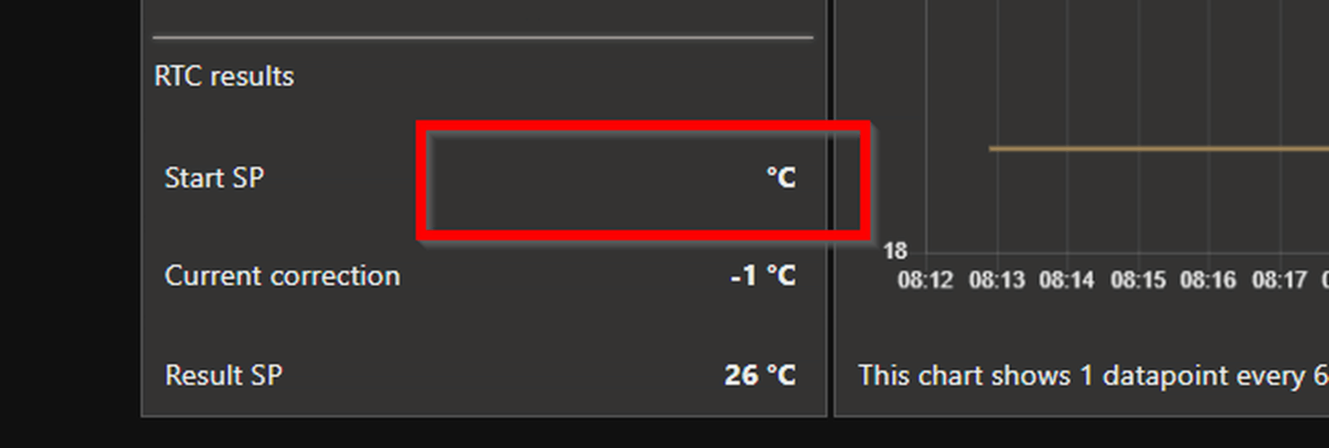

Bugfix first zei je. Heb je die lege "Starting SP" al ontdekt op tab Softstart?
Ik heb alle switches al aan/uit gezet en tevens herstart van gehele systeem.
Ik zal zo zelf eens kijken waar je die data vandaan haalt in de flow.
Tijdens het debuggen kwam ik erachter dat het Starting SP via de function node "Function RTC correction"
verkregen moet worden.
Ik dacht dan zet ik RTC even aan:
Daar ga ik naar kijken! Dank je

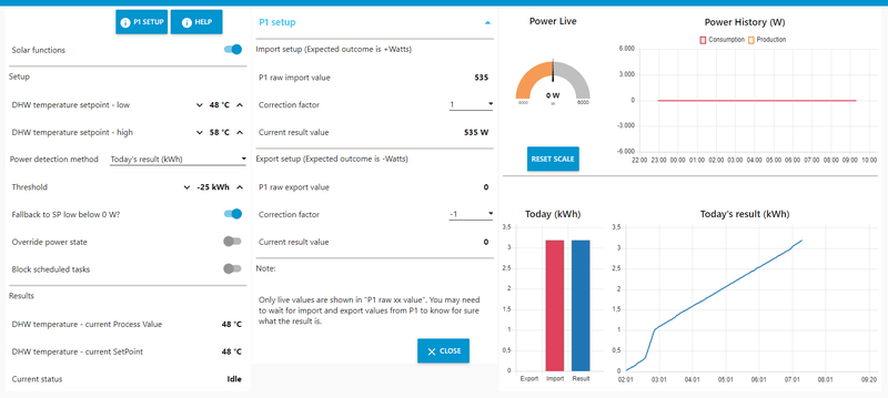

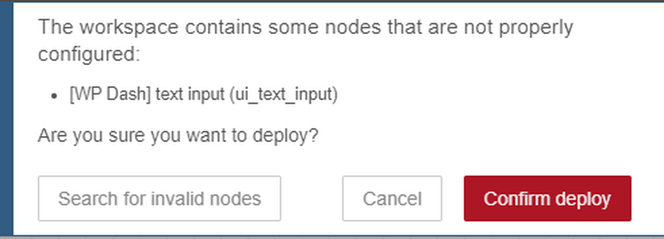

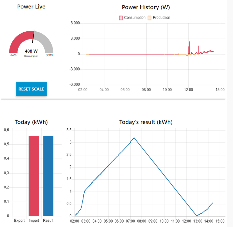

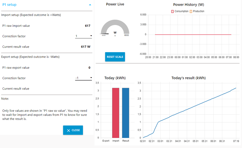

Krijg een error bij eerste deploy:
Afbeeldingslocatie: https://tweakers.net/i/XrYqCZDaffB5CcZtK5PraiQWMz0=/full-fit-in/4000x4000/filters:no_upscale():fill(white):strip_exif()/f/image/YcslgMB9f6JkX4eKyPKoqHWy.png?f=user_large
eerste input:
- De - of + in de correctiefactor zou ik niet aan de gebruiker laten. Met een $ABS() functie (?) kun je deze absoluut maken, en vervolgens zelf interpreteren.
- De resultaten van vandaag blijven nu zelfs met wijziging van de flow intact. Deze zijn persistent gemaakt?
- Bovenste twee grafieken werken, ondanks de correcte waardes, bij mij nog steeds niet :? Vermoed dat deze weer waardes gaan tonen als er teruglevering geweest is. Mist hier een 0 waarde?
Afbeeldingslocatie: https://tweakers.net/i/vGdwFh0kvq06bHeaXChvMjuYlj4=/800x/filters:strip_exif()/f/image/7hSEhHWYP1wBQseEpntiJvWN.png?f=fotoalbum_large
- Slider voor pump duty is netjes
Rest moeten we even wachten. Top werk weer tot zover :)

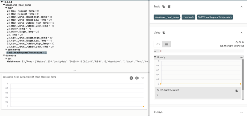

Correctie, de today’s result grafiek stopt op het moment dat ik de flow heb gewisseld.
En een logje:
24
25
26
27
28
29
30
31
32
33
34
35
36
37
 13/10 08:01.41 - MQTT Command - SetZ1HeatRequestTemperature: 0
13/10 07:51.36 - MQTT Command - SetZ1HeatRequestTemperature: 0
13/10 07:48.49 - MQTT Command - SetZ1HeatRequestTemperature: 0
13/10 07:46.34 - MQTT Command - SetZ1HeatRequestTemperature: 0
13/10 07:41.31 - MQTT Command - SetZ1HeatRequestTemperature: 0
13/10 07:36.29 - MQTT Command - SetZ1HeatRequestTemperature: 0
13/10 07:31.27 - MQTT Command - SetZ1HeatRequestTemperature: 0
13/10 07:21.21 - MQTT Command - SetZ1HeatRequestTemperature: 0
13/10 07:21.18 - SETUP - Sensors: Custom room temperature sensor FOUND
13/10 07:18.52 - MQTT Command - SetZ1HeatRequestTemperature: 0
13/10 07:18.51 - MQTT Command - SetZ1HeatRequestTemperature: 0
13/10 07:18.49 - MQTT Command - SetZ1HeatRequestTemperature: 0
13/10 07:18.44 - MQTT Command - SetZ1HeatRequestTemperature: 0
13/10 07:18.43 - Function - SoftStart: 1
13/10 07:18.43 - Function - WAR: 0
13/10 07:18.43 - Function - RTC: 0
13/10 07:18.42 - MQTT Command - SetZ1HeatRequestTemperature: 0
13/10 07:18.39 - NR Solar Function: New day; Reset Solar function. DHW SP already SP_LOW
13/10 07:18.36 - MQTT Command - SetZ1HeatRequestTemperature: 0
13/10 07:18.34 - MQTT Command - SetZ1HeatRequestTemperature: 0
13/10 07:18.34 - SYSTEM - HEISHAMON Connection - : Online
13/10 07:18.34 - NR Function - Solar: 1
13/10 07:18.34 - Function NightReduction: New correction: 0 °C
13/10 07:18.34 - NR Function - NightReduction: 0

@MikeyMan
  • Ik heb net mijn eigen handleiding gevolgd.
  • alle tabs wissen
  • alle ui_groups wissen
  • alle ui_tab wissen
import
Ik krijg geen foutmelding over die Dash text input
Ik heb een nieuwe versie gemaakt met een hele kleine aanpassing. De input wordt EERST omgezet naar een nummer voor dat er wat meer mee gedaan wordt.
Ik hoop dat dat er voor zorgt dat je grafiek nu in 1x loopt.
er is dus vanaf nu een kleine update, 20.1 kleine update :)

Ah, ooohhh DIEEE foutmelding... Jah, die heb ik ook.
Dat is omdat je alle tabs en ellende weggegooid hebt natuurlijk.
Vervolgens heb je in je PERSOONLIJKE tab een link naar een tab in het dashboard, die je zojuist gedeletete hebt. Dus zegt die.... doe het zelf maar
De link van je persoonlijke node naar het juiste dashboard tab is gebroken. Er staat een rood driehoekje boven. Deze moet je even openen en aangeven in welk dashboard tabje hij mag komen :)
thats probably it :) (i hope)

@edterbak ik geloof je gelijk... Maar eigenlijk niet. ;)
Eerste keer dat ik deze melding krijg. Voorgaande updates zijn zonder deze melding verlopen.

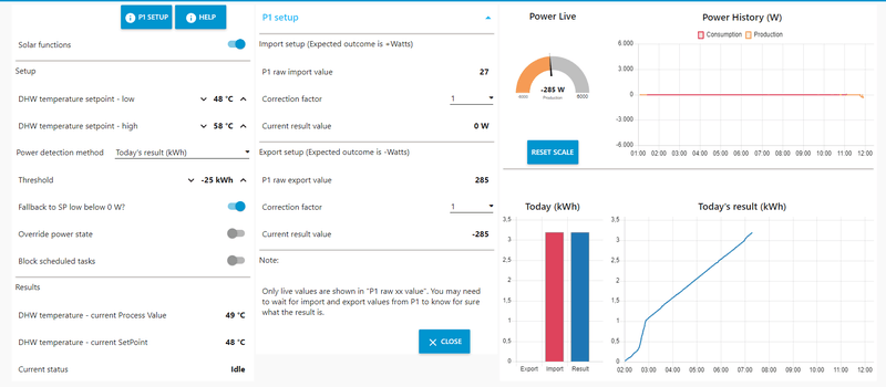

En nu geen foutmelding. Weird. Ben er 100% zeker van dat ik het precies hetzelfde gedaan heb.
edit: Grafieken zelfde als net, na de eerste update nog geen waardes, terwijl je kunt zien dat het wattage netjes wordt getoond. Power live staat op 0 watt, terwijl laatste waarde netjes op 535 staat.
En de P1 setup knop doet niets.
Afbeeldingslocatie: https://tweakers.net/i/sAVrprispXTgDdQxU6rQe9xjCw8=/800x/filters:strip_exif()/f/image/HU4GNiPI64jb7LXFWja8YDTb.png?f=fotoalbum_large
Zie de Z1 heat request inderdaad aankomen in MQTT explorer. Maar geen idee waar deze vandaan komt... Onderscheid tussen Panasonic en NodeRed kun je niet terug zien hier toch?
Afbeeldingslocatie: https://tweakers.net/i/S_EPjhfuppovfU3JB5FK_oFdPnA=/800x/filters:strip_exif()/f/image/HrdT84U8s9qjc6gaNQutRKBH.png?f=fotoalbum_large
Hooo... Wat hoe... Beschrijf eens wat je doet en wat je ziet?
Als je op de [P1 setup] knop drukt, dan hoor je een menutje er bij te krijgen. Druk je op [CLOSE], dan verdwijnt hij weer. Zo werkt het bij mij wel in ieder geval.
Afbeeldingslocatie: https://tweakers.net/i/2lV1AW-DurzHOf6Ytp7ePLXwBQg=/232x232/filters:strip_exif()/f/image/8sfdZpkLlaOu5B8sMevWOVzH.png?f=fotoalbum_tileAfbeeldingslocatie: https://tweakers.net/i/J5mHM_3l2v6xq3sesPqO1SiVsRE=/232x232/filters:strip_exif()/f/image/aKSCBbpRK8kTOb2bwEXPoaz9.png?f=fotoalbum_tile
Ok. Ik ga op zoek naar de SetZ1HeatRequestTemperature boosdoener.

@MikeyMan
1x per half uur komt automatisch het signaal [CLOSE]. Dus straks is het standaard uit beeld. .... als het goed is voeg ik er dan even vlug aan toe :)
  • edterbak
  • Laatst online: 08-11 21:13

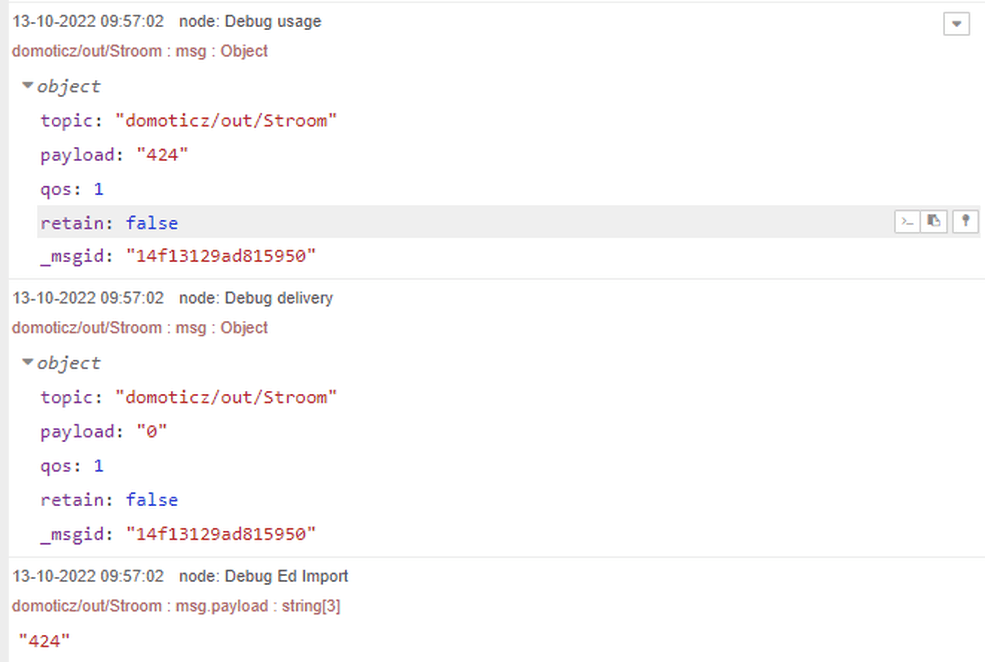

en @MikeyMan
Kun je een debug node achter de grijze P1 input meter zeten voor me en 2x een waarde daar loggen en daar een screenshot van maken en de text hier plakken?
Ik vind het raard dat de P1 Live niet werkt. Zou het een language setting issue zijn? punt/komma verhaal.
Maar het gekke is inderdaad wel dat er daarna de kWh-tjes wel gewoon hun werk doen.

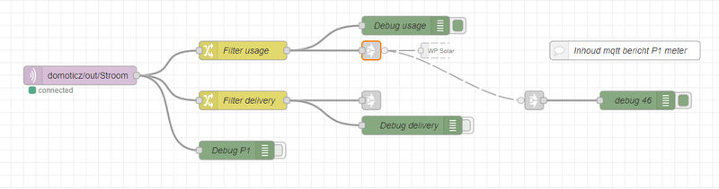

@edterbak bedoel je deze?
Afbeeldingslocatie: https://tweakers.net/i/FnQW36L0bMpccxeN16_l8MeCPL0=/800x/filters:strip_exif()/f/image/orgaE5qbRyXykVT0Cm90hE3h.png?f=fotoalbum_large
Als ie nou niks zou doen, zou ik het niet onlogisch vinden, maar de ene grafiek werkt wel en de andere niet. Very strange ;)
Afbeeldingslocatie: https://tweakers.net/i/SN-kwYhWutqSSLvn3xwb9cvMK6A=/x800/filters:strip_exif()/f/image/f4IlpwVnDaso34dUT74uQwhr.png?f=fotoalbum_large
[ Voor 25% gewijzigd door MikeyMan op 13-10-2022 09:48 ]
  • edterbak
ja die.
ik wil de staat van de data graag zien.
@MikeyMan
kun je er even 1 uitklappen?.
@MikeyMan
ik zie daar ook 3e boodschap van boven 545... string.
waar komt die vandaan?
[ Voor 66% gewijzigd door edterbak op 13-10-2022 09:57 ]

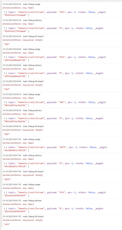

U vraagt wij draaien:
Afbeeldingslocatie: https://tweakers.net/i/hqi3-8OcWB2AbwiJSeIvyg3zE0Y=/full-fit-in/4000x4000/filters:no_upscale():fill(white):strip_exif()/f/image/8vAbVb3uJSFiE1jiX1KvxBr3.png?f=user_large
Eerste twee zijn input/output zoals gedestilleerd uit het P1 signaal.
Deze:
Afbeeldingslocatie: https://tweakers.net/i/raM1wA_HMdy26dOHbIeNKcvcTCY=/800x/filters:strip_exif()/f/image/Ph2KNfCFfncBaS3DLHWJsKCQ.png?f=fotoalbum_large
Laatste is na de connect string.
Afbeeldingslocatie: https://tweakers.net/i/Vu2sQEm8dWk8HYYMyTVTiu6rvH8=/800x/filters:strip_exif()/f/image/oIH5IY6DddQN4EARX0EfI4sE.png?f=fotoalbum_large
Stript die link node de payload tot een enkele string? :?

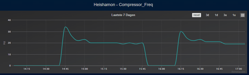

Overigens lijkt het erop dat de T-Caps zelf vrij lang op hoge frequentie blijven draaien. Zie ook grafieken in Panasonic topic. Ben benieuwd of dat te temmen is.

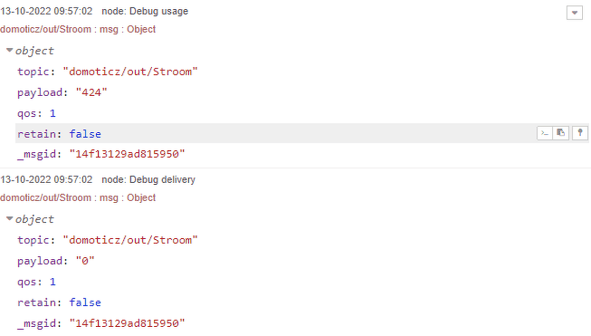

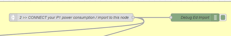

Kun je voor mij (to check) even de volgende knop indrukken in het debug gedeelte.
Bij de delivery debug node
rechts van payload: .... op het icoontje [ >_ ] drukken. Copy Path.
Die wil ik wel eens zien. (met permissie)
Dan de tekst hier plakken
Afbeeldingslocatie: https://tweakers.net/i/rWcwHafoI8ekdp6af2neG3lBDGo=/full-fit-in/4000x4000/filters:no_upscale():fill(white):strip_exif()/f/image/6GL16IGV9j3HdUA5lQc0cCjO.png?f=user_large

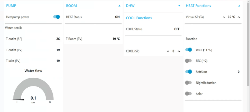

Ook nog een vraagje van deze kant. Ik zie nu bij WAR ook geen actuele watertemp meer staan.
Net nog even weer V19.3 ingeladen. Dan staat hij er wel.
T Outlet SP van 26 graden klopt wel met mijn WAR profiel.Afbeeldingslocatie: https://tweakers.net/i/UEfHT176USftfvFmxQmnjwwhDPQ=/800x/filters:strip_exif()/f/image/ODXAhaRUFqDTkoteN8WiDoXM.png?f=fotoalbum_large
Afbeeldingslocatie: https://tweakers.net/i/66gPvtr_TkfAt7zxxx4zkD4RnPw=/800x/filters:strip_exif()/f/image/R01JhNOQ01qGlbk5GmXvUis2.png?f=fotoalbum_large
  • edterbak
fietsensloper schreef op donderdag 13 oktober 2022 @ 10:20:
T Outlet SP van 26 graden klopt wel met mijn WAR profiel.[Afbeelding]
Klopt. snel gevonden.
Ik had hem ook al gezien :) Ik ben er mee bezig. zo gefixed

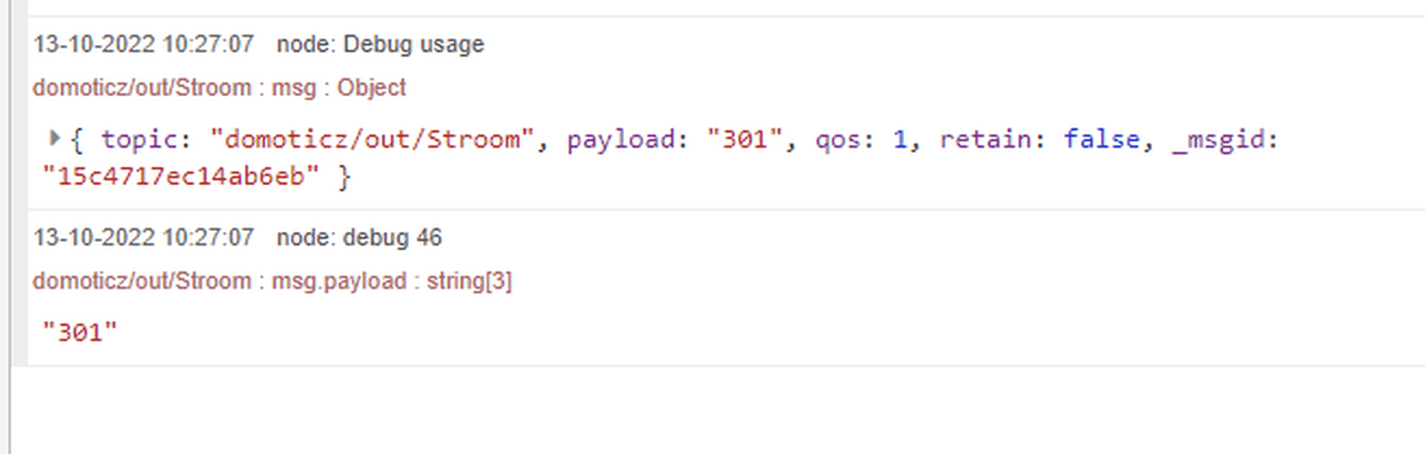

edterbak schreef op donderdag 13 oktober 2022 @ 10:13:
Of course:
payload

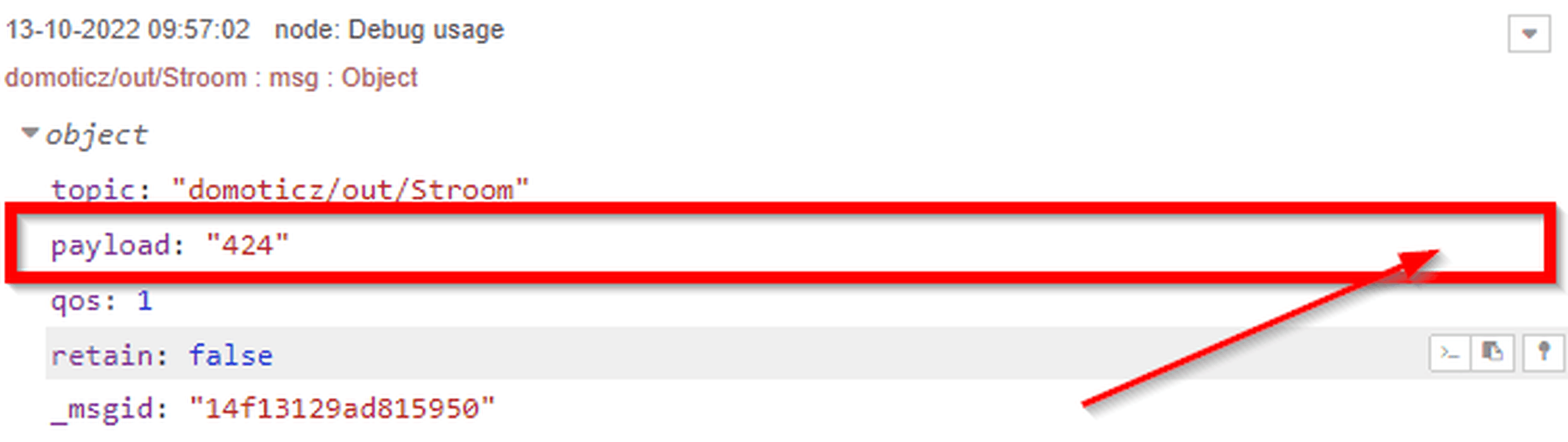

Maar klopt het ook dat de connect node de info stript tot de payload waarde zelf?
edit: zelf even getest, schijnbaar wel:
Afbeeldingslocatie: https://tweakers.net/i/KGlS8A1n4L9m9pK8lIvkmkZpTiU=/800x/filters:strip_exif()/f/image/UijWYzMlsCWZVl0AR0KDaebc.png?f=fotoalbum_large
Afbeeldingslocatie: https://tweakers.net/i/oeYTKabsv8skWZlREqiAnxV7xTs=/full-fit-in/4000x4000/filters:no_upscale():fill(white):strip_exif()/f/image/XONjShHjvPzN1Chr8eVwXhWS.png?f=user_large
[ Voor 35% gewijzigd door MikeyMan op 13-10-2022 10:27 ]
  • edterbak

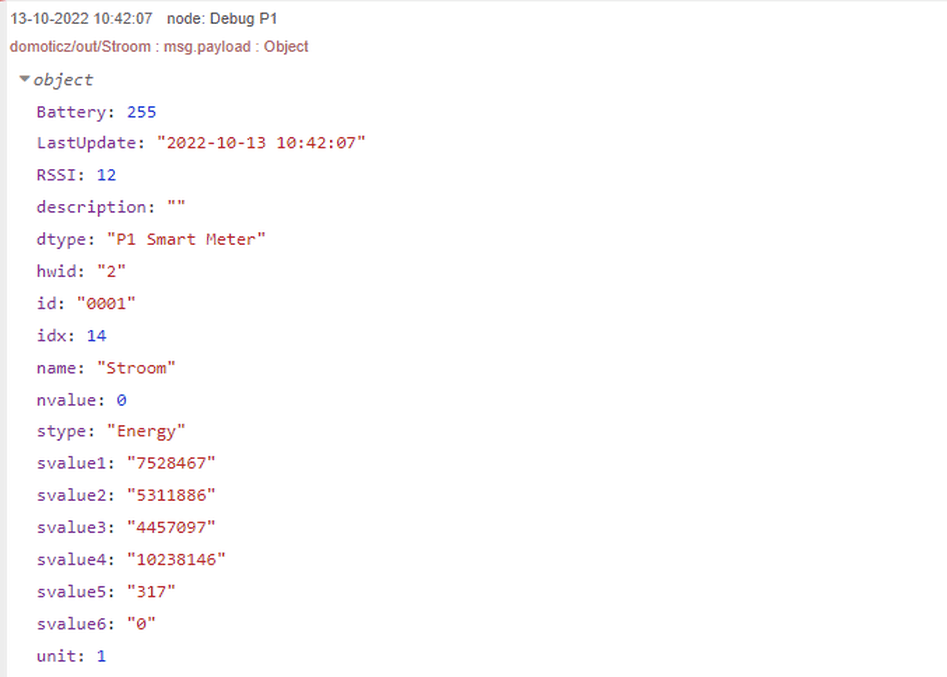

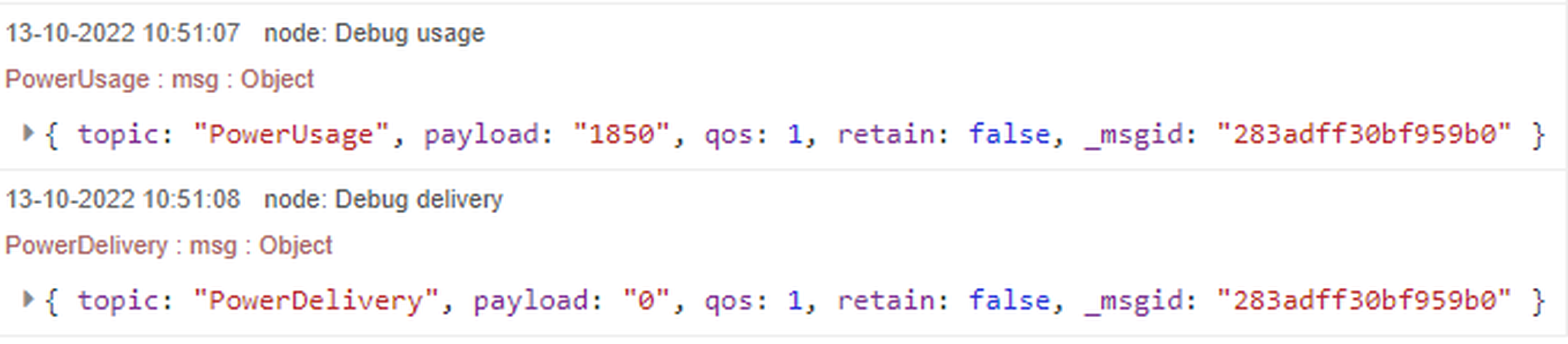

ah. @MikeyMan
ik zie het al
1 domoticz boodschap bevat de export EN de import.
Je split ze, maar BEIDEN komen tegelijkertijd wel aan.
Dus je stuurt iedere keer door:
msg.payload 0
msg.payload xxx W (delivery of usage.)
Je moet er voor zorgen dat alleen de xxx W doorgegeven wordt, en de 0 geblokkeerd wordt.
  • edterbak
wacht maar
ik los het wel op in de flow.
Je zal niet de laatste zijn gok ik.
Maar graag voor dat ik dat doe, moet ik wel weten dat ik het juist heb :D }:O
of niet
[ Voor 66% gewijzigd door edterbak op 13-10-2022 10:41 ]
msg.payload 0

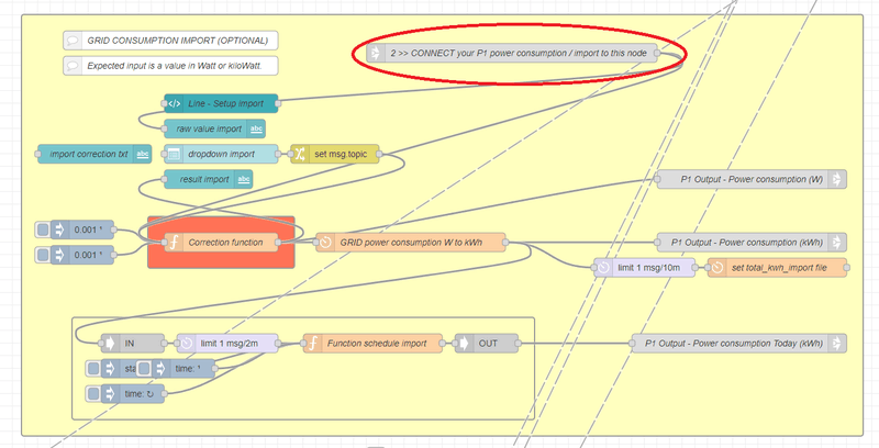

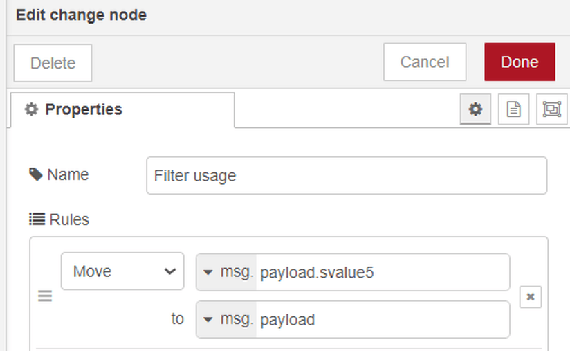

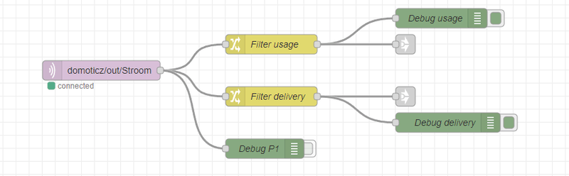

Nee toch? Ik split de import en de export inderdaad in twee verschillende waardes... Deze worden toch door verschillende functies gebruikt?
Ik ga van:
Afbeeldingslocatie: https://tweakers.net/i/6rCbsSS2WSGQVDrIiVjvzNbsrwk=/full-fit-in/4000x4000/filters:no_upscale():fill(white):strip_exif()/f/image/iQ3x1N0zKQYvlduwmiqjCI8W.png?f=user_large
Via twee changes nodes:
Afbeeldingslocatie: https://tweakers.net/i/Ahj2nB5GdZgLJaZkYANriAaGg28=/full-fit-in/4000x4000/filters:no_upscale():fill(white):strip_exif()/f/image/l6vEvMMJFXk8ELDXU9u3rNno.png?f=user_large
naar:
Afbeeldingslocatie: https://tweakers.net/i/V7sArcJc7ZAnTjYQOHoUZX4k6Hk=/full-fit-in/4000x4000/filters:no_upscale():fill(white):strip_exif()/f/image/HhTA7yaQTaAerQF1YIXizNhT.png?f=user_large
Struikelt ie over het topic?
Die Svalue1 t/m 6 is dat iets van Domoticz? Of werkt dat met HA hetzelfde?
[ Voor 25% gewijzigd door MikeyMan op 13-10-2022 10:45 ]

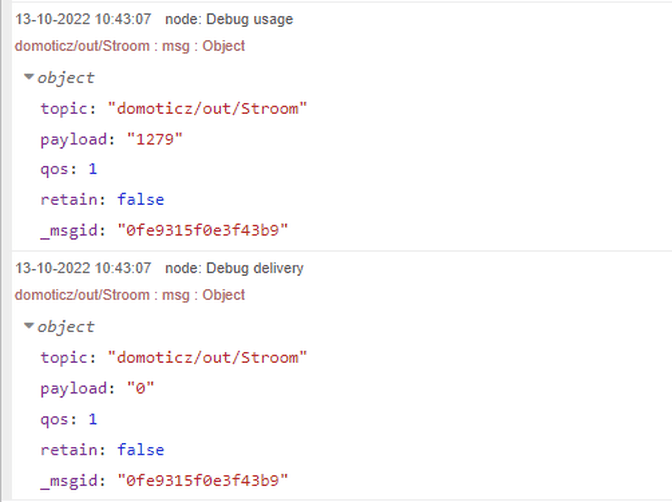

Afbeeldingslocatie: https://tweakers.net/i/UEVKYAGlBFcLYeRMW1RevDCJVTs=/full-fit-in/4000x4000/filters:no_upscale():fill(white):strip_exif()/f/image/i5Kub7pawsdWwjQ1AUhvisSU.png?f=user_large
kijk maar. je eigen plaatje. de timestamp
  • edterbak
Dit verklaart ook waarom de live beelden steeds op 0 staan, maar op de achtergrond worden die kWh getallen wel cumulatief berekend
[ Voor 9% gewijzigd door edterbak op 13-10-2022 10:45 ]
  • edterbak
klopt wat je zegt. maar je stopt de 0 waarden niet. die gaat gelijkertijd door met de 424 waarden :)

edterbak schreef op donderdag 13 oktober 2022 @ 10:43:
Struikelt ie over het feit dat het topic gelijk blijft dan?
Kan dat wel fixen aan de voorkant, maar idd misschien zoeken naar een bestendige, breder toepasbare oplossing.
Heel de payload doorzetten zou nog makkelijker zijn natuurlijk, maar dat zal wel verschillen tussen verschillende systemen.
edit: Ok, dan is de oorzaak verklaard... Maar snap dan alleen niet dat twee verschillende berichten, via twee verschillende connect nodes dan nog op dezelfde manier geinterpreteerd worden...? Zeker al omdat ze niet weggeschreven worden naar MQTT... En ook nog eens door de connect node gestript wordt van alle verdere info, zoals dat topic. Maar dat zal mijn gebrekkige begrip van het geheel zijn :+
Nu zo gezet:
Afbeeldingslocatie: https://tweakers.net/i/MbM6UC75eUiUtZTWFxIiSTh21qs=/full-fit-in/4000x4000/filters:no_upscale():fill(white):strip_exif()/f/image/8grsgebJFFVtS1ov0tZWl9hx.png?f=user_large
[ Voor 35% gewijzigd door MikeyMan op 13-10-2022 10:51 ]

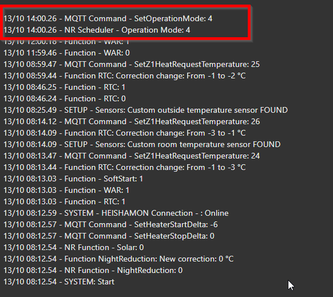

BTW; mijn warmtepomp geeft ook een 255 terug bij Top92. Die moet nog toegevoegd worden aan de lijst.
En; in de scheduler kun je niet goed zien welke modus er aan staat:
Afbeeldingslocatie: https://tweakers.net/i/8GmFRW2QGNLUNLGxVWcSbfp3lYk=/full-fit-in/4000x4000/filters:no_upscale():fill(white):strip_exif()/f/image/dQ2JYqlqHFwIdHF6CgMfFA1D.png?f=user_large
Zou misschien ook niet gek zijn om hier ergens aan te geven dat de scheduler loopt en op welke modus dan precies:

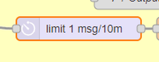

Afbeeldingslocatie: https://tweakers.net/i/odyxzMl4jlRjyVImAOK1NUo0weA=/full-fit-in/4000x4000/filters:no_upscale():fill(white):strip_exif()/f/image/oGfXsmhAPhlXr6rxTqLmiRsT.png?f=user_large
[ Voor 93% gewijzigd door MikeyMan op 13-10-2022 11:46 ]

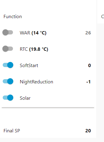

MikeyMan schreef op donderdag 13 oktober 2022 @ 11:40:
Hoe bedoel je precies?
Fixed nu. kolom breder gemaakt.

Heishamon kent mijn type nog niet. Dus die geeft 255 unknown terug:
Afbeeldingslocatie: https://tweakers.net/i/wCBiehHo2fqfVVsnV0hmb0B3XFo=/800x/filters:strip_exif()/f/image/8jm2rqyJtm4hHkibBTq5PW5m.png?f=fotoalbum_large
Suggestie: "Operating mode" vervangen door "OM" of achteraan zetten?
Met de nieuwe flow ziet het er beter uit:
Afbeeldingslocatie: https://tweakers.net/i/GeLeyz3-4cssEtTOGifsyKikVlM=/800x/filters:strip_exif()/f/image/n7JkZPRIEpiJu3hrAeaJXJFU.png?f=fotoalbum_large
Weet niet hoe representatief het is, gezien teruglevering al werkte gisteren.
Als we toch aan het mierenneuken zijn:
- De import value van 27 is oud. Zou het label aanpassen naar "Last value" oid. Je zou nu kunnen denken dat de waardes van elkaar afgetrokken moeten worden.
- Current result geeft bij import wel "0 W". Bij output geeft ie die W niet weer.
- Todays result staat nog stil, maar dat zal even tijd nodig hebben.
Denk trouwens dat de afwijking tussen domoticz en NR komt door deze:
Afbeeldingslocatie: https://tweakers.net/i/YLTQvbB9GVeYG8P6ably2ZsbYEo=/full-fit-in/4000x4000/filters:no_upscale():fill(white):strip_exif()/f/image/77Y4DhqngjsZBNk3SawxYzDG.png?f=user_large
Als je berichten gaat beperken, mis je natuurlijk data. Lijkt erop dat ik elke 30seconden een bericht krijg van de slimme meter.
Moet niet teveel tegelijk doen denk ik... Maar de samenhang tussen Virtual SP (Ta) op het dashboard, de Room Setpoint bij RTC en de WAR zijn me wat onduidelijk. Waar wordt Virtual SP voor gebruikt nu?
[ Voor 6% gewijzigd door MikeyMan op 13-10-2022 12:06 ]

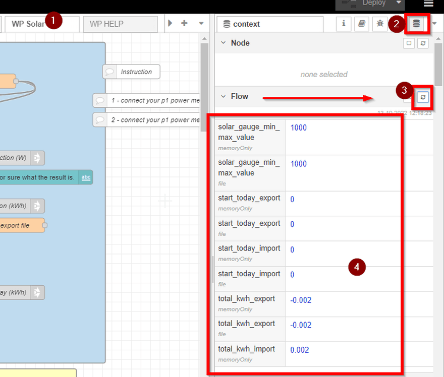

@MikeyMan @Maarten69 @Aikon @sjampeter
https://github.com/edterb...hamon_control/tree/20beta
als je de huidige versie 20.4 importeert, dan moet je even dit controleren.
Afbeeldingslocatie: https://tweakers.net/i/XBu9R3nLS1pFZV0Xl-bbqrvO-qQ=/full-fit-in/4000x4000/filters:no_upscale():fill(white):strip_exif()/f/image/pSZ5f6ePU6CFQGHeWAqdJ8Om.png?f=user_large
Er staan door een fout van mij, op diverse plekken NaN. Dit zorgt er voor dat de flow nooit meer door gaat.
Aan de rechterkant van deze NaN staat ook een prullebakje, zodat je ze kunt weggooien.
Als het goed is gaan hierna de getallen vanzelf weer er uit rollen. Duurt misschien even...

  • edterbak
Een scheduler is niet iets dat loopt, runtime.
Een scheduler staat aan of uit.
Hij trapt taken af.
Wat je af trapt, moet je zelf weten natuurlijk.
Je hebt als ik je probeer te begrijpen behoefte om te weten welke taak er op dit moment actief is vanuit de scheduler? Waarom wil je dat precies weten :)
  • edterbak
MikeyMan schreef op donderdag 13 oktober 2022 @ 11:59:
Dat zijn 2 losse dingen. 1 is de berekening. die gebeurt voor de rate limiter. ik vind het zelf niet nodig om iedere seconden een update te krijgen van de P1 meter. De nieuwste generatie doet of kan dat dus 1x per seconden. Die van mij ~1x per 10 seconden. Om workload naar GUI en file schrijven te beperken heb ik die rate limiter er tussen gezet. Maar ik kan hem ook naar 1/2min zetten. dat zal ook wel genoeg zijn.
Ik stuur op watertemperatuur.
Virtual SP is het start punt.
Als alle functies er onder uit staan, dan is het resultaat onderop ook het zelfde als de virtual SP.
Als je WAR aan zet, dan wordt het virtual SP overschreven met de berekende WAR SP.
Als je daar bij RTC aan zet, wordt het setpoint (virtualSP of WAR SP) gecorrigeerd. etc..

Daarnaast; lijkt me wel fijn om op het homescreen/dashboard vooral de actuele status/stuurinformatie te zien.

  • Aikon
Ik heb 20.4 geïnstalleerd, al staat er nog 20.1 bij Logs.
Ik zie alleen nullen staan bij de flow op de WP Solar tab.
[edit]@edterbak Oh nu staan er wel getallen, behalve bij total_kwh_export staat nu NaN. Die verwijderd.
[edit2]@edterbak En er komen er 2 voor terug:
total_kwh_export
memoryOnly
NaN
total_kwh_export
file
NaN
Eens kijken hoe dit werkt :)
[ Voor 43% gewijzigd door Aikon op 13-10-2022 12:50 ]
  • edterbak

Today en Today's result zijn beiden om 7:17 voor het laatst bijgewerkt. Daar lijkt nog wel iets te stokken.

  • Aikon
edterbak schreef op donderdag 13 oktober 2022 @ 12:52:
Nan komt niet vanzelf terug toch?
Jawel. 2x zelfs. Ik doe overigens helemaal (nog) niks met Solar en heb ook niks ingesteld oid.

  • Aikon
edterbak schreef op donderdag 13 oktober 2022 @ 12:56:
moet ik uitzoeken dus. dit is niet handig.
wat heb je dan niet ingesteld?
Ik bedoel dat ik Solar nooit aan heb gezet of er ook maar iets mee heb gedaan. Wellicht dat dat de oorzaak van de NaN is.
  • edterbak
Aikon schreef op donderdag 13 oktober 2022 @ 12:58:
heb je er wel een bron aan geknoopt? P1 meter ofzo
  • Aikon
edterbak schreef op donderdag 13 oktober 2022 @ 12:59:
Nope. Niks gedaan dus ;)
  • edterbak
ze blijven dus constant terug komen die nan's?
  • MikeyMan
  • Laatst online: 14:44
MikeyMan
Vidi, Vici, Veni
@Aikon als je de correctiewaardes eens een keer verandert? Dan nog?
  • Aikon
Situatie:
total_kwh_export
memoryOnly
NaN
total_kwh_export
file
NaN
Beide waardes verwijderd, herstart.
In de log van NR:
13 Oct 13:33:38 - [info] [smooth:460148df6a225d24] Not a number: NaN
13 Oct 13:33:38 - [info] [smooth:c0ee68059878b294] Not a number: NaN
13 Oct 13:33:39 - [info] [smooth:460148df6a225d24] Not a number: NaN
13 Oct 13:33:39 - [info] [smooth:c0ee68059878b294] Not a number: NaN
Beide waardes staan weer op NaN, en nu zijn deze ook verschenen:
start_today_export
memoryOnly
NaN
start_today_export
file
NaN
Beide correcties gezet op 1000, deze stond nog nergens op.
Alle 4 de waardes blijven NaN.
Herstart NR.
start_today_export
file
null
total_kwh_export
memoryOnly
0
total_kwh_export
file
0
De 4e waarde is weg.
Lijkt nu dus goed.

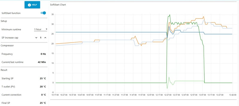

  • fietsensloper
  • Registratie: Oktober 2022
  • Laatst online: 21-11-2025
Hierbij zoals beloofd een log van de run van vanmiddag.
Afbeeldingslocatie: https://tweakers.net/i/15jgFWEUoyC1dPHffmS27KQTp0E=/800x/filters:strip_exif()/f/image/yulnfwjU3HPlBhFk1Mlc33xx.png?f=fotoalbum_large
24
25
26
27
28
29
30
31
32
33
34
35
13/10 12:42.23 - MQTT Command - SetZ1HeatRequestTemperature: 26
13/10 12:42.17 - MQTT Command - SetZ1HeatRequestTemperature: 26
13/10 12:42.13 - Function WAR: Setpoint change: From 26 to 25 °C
13/10 12:34.58 - MQTT Command - SetZ1HeatRequestTemperature: 27
13/10 12:34.54 - MQTT Command - SetZ1HeatRequestTemperature: 27
13/10 12:34.53 - Function SoftStart: Correction - stage 2 (STABLE) from 0 to 1 °C
13/10 12:33.33 - MQTT Command - SetZ1HeatRequestTemperature: 26
13/10 12:33.29 - MQTT Command - SetZ1HeatRequestTemperature: 26
13/10 12:33.28 - Function SoftStart: Correction - stage 2 (STABLE) from -1 to 0 °C
13/10 12:31.38 - MQTT Command - SetZ1HeatRequestTemperature: 25
13/10 12:31.34 - MQTT Command - SetZ1HeatRequestTemperature: 25
13/10 12:31.33 - Function SoftStart: Correction - stage 2 (STABLE) from 0 to -1 °C
13/10 12:30.13 - MQTT Command - SetZ1HeatRequestTemperature: 26
13/10 12:30.09 - MQTT Command - SetZ1HeatRequestTemperature: 26
13/10 12:30.08 - Function SoftStart: Correction - stage 2 (STABLE) from 1 to 0 °C
13/10 12:28.53 - MQTT Command - SetZ1HeatRequestTemperature: 27
13/10 12:28.49 - MQTT Command - SetZ1HeatRequestTemperature: 27
13/10 12:28.48 - Function SoftStart: Correction - stage 2 (STABLE) from 3 to 1 °C (Capped)
13/10 12:28.18 - MQTT Command - SetZ1HeatRequestTemperature: 29

Wat zou er nou voor kunnen zorgen dat hij nu blijft draaien tot het einde op 30Hz en niet terug regelt naar +- 20Hz? Iemand een idee?
Dit was met versie 20.1
  • edterbak
dat is lastig te zeggen.
je ziet een (redelijk) lange run. SP is lang stabiel geweest.
staat powerful mode aan?
Heb je je maximum pump flow te hoog?
je hebt een T-CAP toch? Ik weet niet wat het verschil is met wat ik heb een een t-cap.

  • fietsensloper
edterbak schreef op donderdag 13 oktober 2022 @ 13:56:
Powerful mode staat niet aan. Ik heb de maximale pompsnelheid staan op het maximale wat ik door de leiding kan naar het buffervat. Is ongeveer 42L per minuut. Zal het zin hebben om die lager te zetten?

Het zou best kunnen dat die t-cap heel anders regelt. Minimum vermogen is 4kw+. Dat moet weg.
Begin een beetje spijt te krijgen van die keuze :X

@MikeyMan
Afbeeldingslocatie: https://tweakers.net/i/rVgd7TVb1r1txtV8KvPg2ReKPgg=/full-fit-in/4000x4000/filters:no_upscale():fill(white):strip_exif()/f/image/L40KcI67UurVi3By74nnMwF0.png?f=user_large
mijn DHW schedule is 10minuten geleden gestart.
je ziet het terug in log.
Maar kun je voorbeeld geven waar het dus NIET in het log terecht komt?
  • MikeyMan
MikeyMan
Vidi, Vici, Veni
edterbak schreef op donderdag 13 oktober 2022 @ 14:12:
@MikeyMan
Ik dacht dat het bij het instellen van de scheduler in de log zou verschijnen. Dat gebeurt niet.
Dit is ook een optie, maar dan weet je pas na een dag of je schema werkt, als alle instellingen zijn afgelopen. Dat kan ondersneeuwen in de andere log berichten.1
Overigens ook goed nieuws *O* :
Afbeeldingslocatie: https://tweakers.net/i/fHE4zrZVd57uSuYgfcoqlWFPlzM=/full-fit-in/4000x4000/filters:no_upscale():fill(white):strip_exif()/f/image/6tUPQMtQNA3B8WlwWeWPT38h.png?f=user_large
  • edterbak
Mooi. Even een keer reset scales en het ziet er beter uit ook

Nog een bevinding:
Node red zegt:
13-10-2022 14:26:36node: Function RTC correction
function : (error)
"RTC function temperatures are not correctly set in the dashboard. Please correct this in the GUI."
Deze zie ik niet terug in de logs.
  • edterbak
MikeyMan schreef op donderdag 13 oktober 2022 @ 14:33:
Nog een bevinding:
Node red zegt:
function : (error)
            if (isNaN(rtc_t1+rtc_t2+rtc_t3+rtc_t4+rtc_t5+rtc_t6))               // if the variables are added to eachother and the result is Not a Number, produce an error message.
            {throw "RTC function temperatures are not correctly set in the dashboard. Please correct this in the GUI."}
kennelijk heb je 1 van deze 6 waarden niet ingevuld? kan dat?

edterbak schreef op donderdag 13 oktober 2022 @ 14:37:
Klopt, zijn nog leeg.

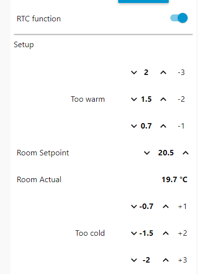

Daaropvolgend; zal aan NodeRed liggen, maar als je snel van 0 naar +2 wilt, gaat de interface tegenwerken. Hij zet dan geregeld de waarde een stapje of wat terug. Denk dat het wegschrijven dan tegelijk gaat met het verder ophogen?
Als je langzaam klikt gaat het wel goed. En als je hem vasthoudt ook ;)
Is dit een bruikbare setting hiervoor?
Afbeeldingslocatie: https://tweakers.net/i/sBvJkz8yeHn6Jp8PTwwtoH4NyME=/full-fit-in/4000x4000/filters:no_upscale():fill(white):strip_exif()/f/image/UNmpcogiCgjppft4XAy41nPG.png?f=user_large
[ Voor 34% gewijzigd door MikeyMan op 13-10-2022 14:43 ]
  • edterbak
ik zal de error handling in log duwen.
done
[ Voor 9% gewijzigd door edterbak op 13-10-2022 14:45 ]
  • edterbak
MikeyMan schreef op donderdag 13 oktober 2022 @ 14:39:
Fixed
Dat is een kwestie van ervaring/proberen
hangt van je huis af, hoe groot de schommelingen zijn. je comfortemperatuur. etc.
lijntje in de gaten houden in de grafiek :)
