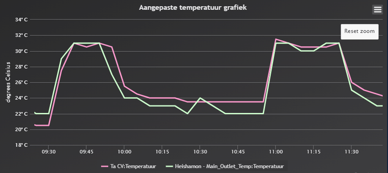

Kom er ook net achter dat de Nightshift toggle aan ook daadwerkelijk betekent dat ie wordt toegepast. Niet alleen snachts :P
Wel wat apart gedrag gezien vannacht. Had de minimale run time op 30 minuten gezet. Maar kreeg nu ook een paar runs van een half uur achter elkaar daarvoor terug. Iets vindt dus blijkbaar dat het uit mag. Om een kwartier later weer aan te gaan. Eens kijken wat hogere of lagere pompsnelheid hierin doet. Dit was met ongeveer 23L/Min.
Of nog andere suggesties?

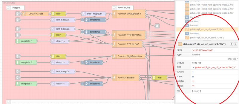

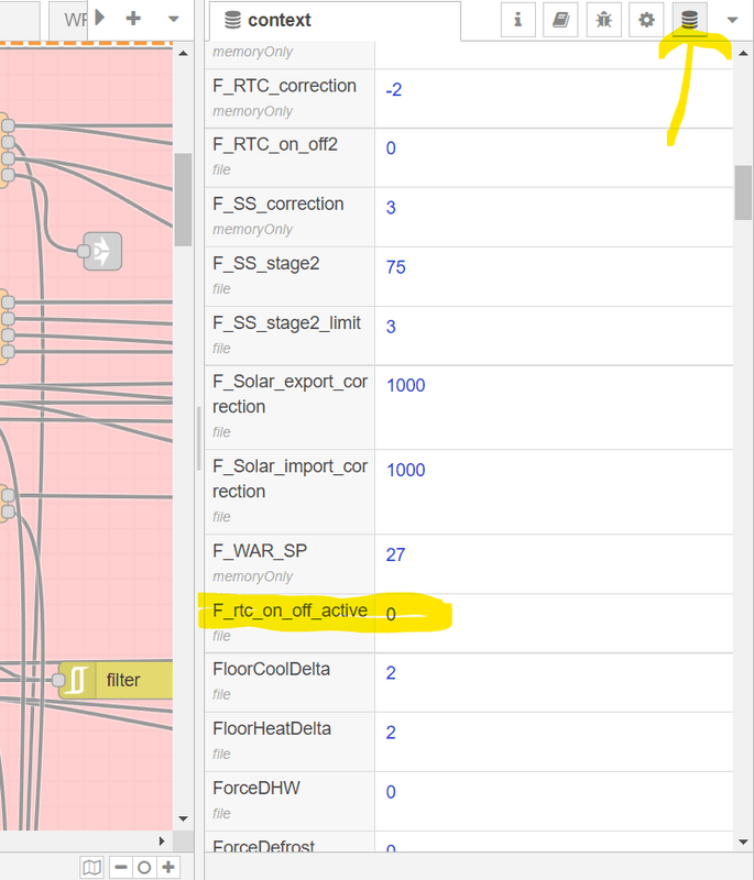

er staat een check in op dit: F_rtc_on_off_active 1 of 0
maar die is bij jullie niet aanwezig in global variables. dus is hij undefined. dus faalt hij daar op
  • Maarten69
  • Registratie: Augustus 2022
Dit bedoel je?Afbeeldingslocatie: https://tweakers.net/i/u5ojyawiUtTMjIGrbAxTUdhcU5M=/800x/filters:strip_exif()/f/image/qsd4FDZJQnlzLAQkE1I6pF53.png?f=fotoalbum_large
8680 Wp, Panasonic Mono-bloc J-Generation WH-MDC07J3E5 1-fase 7kW. Heishamon v3.2.3 , NRflow *custom* , Home Assistant + " kamaradclimber / heishamon-homeassistant", Kaifa MA105 + Shelly PRo 3EM (120A), 3x Marstek 5,12kW v151, lilygo-modbus-485 HA
  • edterbak
  • Laatst online: 22:43
Nee, deze
Afbeeldingslocatie: https://tweakers.net/i/xA6Y_5OqcY2QeUgt04D1v0jS8vY=/x800/filters:strip_exif()/f/image/uNpSwf7h66XWdMz4PrH3j011.png?f=fotoalbum_large
  • Maarten69
Heb de variabele wel staan.
Afbeeldingslocatie: https://tweakers.net/i/kunztVkoYrgVxv-gxxyp3QJsjiQ=/800x/filters:strip_exif()/f/image/CXaGWbP4vWHeCyw5ma4UkRpc.png?f=fotoalbum_large
maar het zou kunnen dat dat komt omdat ik eerder al hier de waarde inject heb :)
Afbeeldingslocatie: https://tweakers.net/i/HoVgddjuLk1YBnQdtlElmeoYOpU=/full-fit-in/4000x4000/filters:no_upscale():fill(white):strip_exif()/f/image/HYBNZ2q48fn8KqzY9fSUVYgu.png?f=user_large
[ Voor 27% gewijzigd door Maarten69 op 14-10-2022 19:04 ]
  • edterbak
weird.
ik ben er nog niet mee klaar hoor. maar nu eerst even chillen en eten.
vanavond ga ik hier tijd aan proberen te geven met een update op github. kijken of het lukt

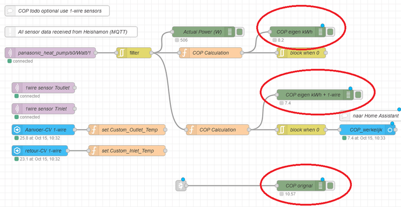

@Maarten69 weet niet hoe het met jouw programmeer ervaring zit, maar wellicht kunnen we samen iets verzinnen voor die cop op basis van de gemeten kWh waardes vanuit Heishamon?
@edterbak just checking, maar de gemeten kamertemperatuur wordt denk ik alleen gebruikt voor de RTC functie? Of niet?
  • Maarten69
MikeyMan schreef op zaterdag 15 oktober 2022 @ 08:42:
Daar ben ik al aardig mee op weg. Hij maakt nu gebruik van een eigen aangesloten kWh meter.
Dat is toch behoorlijk wat preciezer.

Welke temperatuur wil je dan meenemen? De buitentemp? Of binnen?
Hoe wil je die meenemen in de (s)cop berekening?
Uiteindelijk is het niet veel meer dan uitgaand vermogen door ingaand vermogen delen toch?
Hoewel ik me afvraag hoe accuraat de panasonic dan wel is met het uitgaande vermogen. :X
Laat maar weten als ik kan testen. Heb je ook domoticz?
[ Voor 12% gewijzigd door MikeyMan op 15-10-2022 09:02 ]
  • Maarten69
MikeyMan schreef op zaterdag 15 oktober 2022 @ 08:56:
De COP berekening heeft de Tinlet en Toutlet temperatuur nodig. Als je deze vervangt door 1-wire sensoren op de aanvoer en retour heb je veel beter resultaat.
De temp en vermogenmeter van de Pana zijn echt super waardeloos.
sCOP berekening waag ik me nog niet aan :)
Nee, geen domoticz, wel HA.
In huidige staat is hij al accurater omdat je de eigen kWh meter gebruikt.

Ah check, had nog niet gezien dat dat op hele graden was. Daar heb ik al een paar sensoren voor draaien op een dsp mini ;)
Lijkt er overigens wel op dat die vrij dicht in de buurt zitten van de Panasonic sensoren.
Scop is niets anders dan dezelfde berekening over een langere periode toch?
[ Voor 14% gewijzigd door MikeyMan op 15-10-2022 09:11 ]

@Maarten69 Ik snap ook niet waarom je temperatuur nodig hebt voor COP? Bedenk wel dat 1-wire sensoren ook maar een halve graad nauwkeurigheid hebben, ook al rapporteren ze in tienden graden. Dat met het feit dat je de buitenkant van de leiding meet weet ik niet of je nou echt zoveel nauwkeuriger zal meten dan de ingebouwde sensoren.
Je wilt toch het opgewekte warmtevermogen berekenen?
= (Main_Outlet_Temp - Main_Inlet_Temp) * 4.187 * (Pump_Flow / 60) * 1000;
Mijn ervaring met 1-wire is dat ze toch behoorlijk accuraat zijn. Je kunt natuurlijk altijd nog een calibratie gebruiken. De grove overgang tussen de (hele) graden bij de Pana is het grootste probleem.
Alleen door het gebruiken van een eigen kWh meter zie je al een enorm verschil.Afbeeldingslocatie: https://tweakers.net/i/BfZVHAfLFj6MAc3J3upZTdOzXcY=/800x/filters:strip_exif()/f/image/5MTR1xgYG9Ywm8YsFSX9Mtuk.png?f=fotoalbum_large
Was gisteren 17 graden hier, dus COP is gewoon al hoog bij 19Hz:

Los van de nauwkeurigheid:
Afbeeldingslocatie: https://tweakers.net/i/pEIkZdMTd5PhJE4M3q6naxcJSzw=/800x/filters:strip_exif()/f/image/8AOs6eZkWtwgsldwf9xf8TLA.png?f=fotoalbum_large
Ta en Tr hangen binnen aan de leidingen, en worden via een DSP naar MQTT gepusht.
Kan deze wel een beetje ophogen om in lijn met de Heishamon output te rapporteren overigens.
Vraag me alleen af of naar deze grafieken kijkend de meerwaarde heel erg groot is.
Waar komt die 4.187 vandaan eigenlijk?

Hier een goed voorbeeld tussen de Toutlet van de Pana en een 1-wire in de aanvoer van de CV-leiding:
Afbeeldingslocatie: https://tweakers.net/i/Oblz_3tMQ6ITnF-N3wu5Gw8UHhc=/800x/filters:strip_exif()/f/image/pUpL7pCL78wA8z9yKINiSVJ2.png?f=fotoalbum_large
Het gaat in mijn ogen een veel netter resultaat opleveren als je nauwkeurigere sensoren gebruikt.

Hier de verschillende COP bereken methodes:
Afbeeldingslocatie: https://tweakers.net/i/YjXJlmO4XA5DwpYbUTRHP8B7Hb8=/800x/filters:strip_exif()/f/image/8lRSjJUgAapc7iv53PbUqZx5.png?f=fotoalbum_large
Ik vind de afwijking wel enorm.
[ Voor 22% gewijzigd door Maarten69 op 15-10-2022 10:35 ]

na het ophogen om het wat gelijk te trekken zijn de afwijkingen minimaal:
Afbeeldingslocatie: https://tweakers.net/i/gX4sdcBaBSG4jIMKhNXEtiYnEMA=/800x/filters:strip_exif()/f/image/N4dOdU8qbYFdm6XiOTsAYifg.png?f=fotoalbum_large
Ik maak gebruik van DS18b20 sensoren.

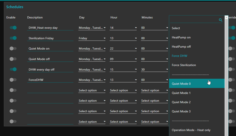

Je kunt toch ook de pomp uit zetten via de scheduler? Dan heb je wat je wil.
Afbeeldingslocatie: https://tweakers.net/i/1rs6Uq3zTXgC57oDuZi-xztV1w0=/800x/filters:strip_exif()/f/image/1pxsUISRu3KSDmVfMGW00wkE.png?f=fotoalbum_large
