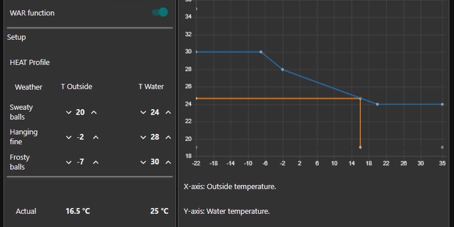

Afbeeldingslocatie: https://tweakers.net/i/NslNNY--5p4elURHogLecotfFaE=/800x/filters:strip_icc():strip_exif()/f/image/qgAoF6Y7ssb39miZ0XNiG8H0.jpg?f=fotoalbum_large
deze klopt niet helemaal met de handleiding.

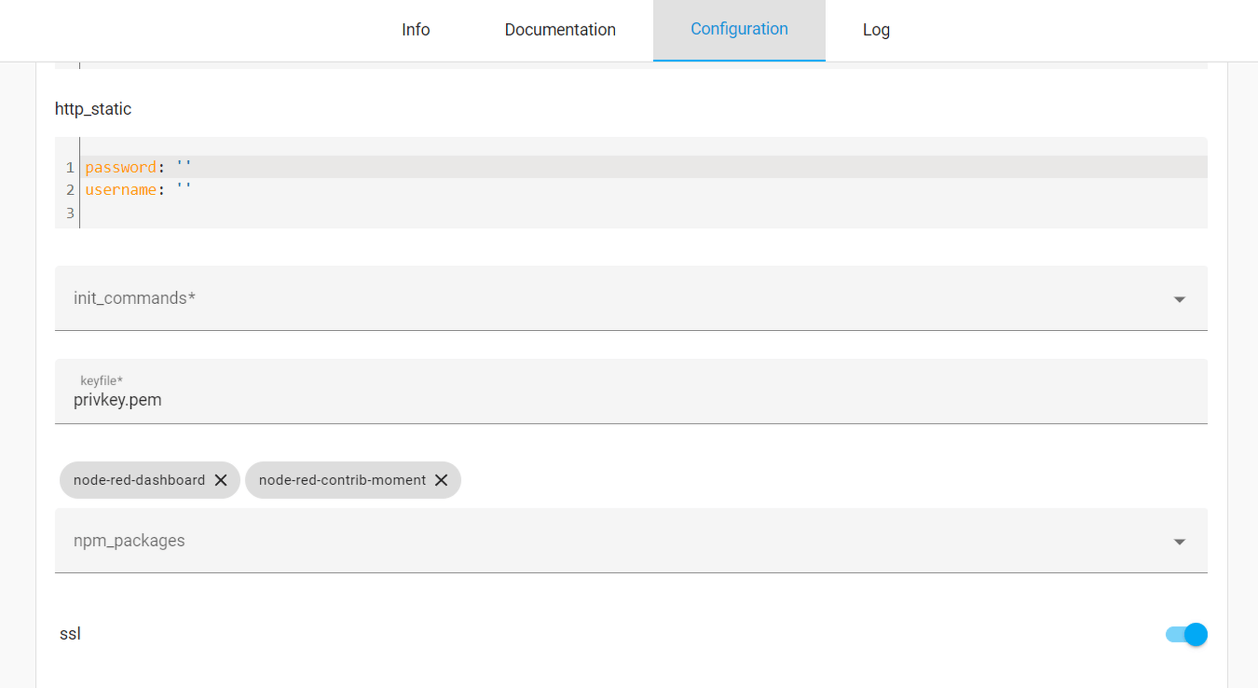

Hoe kan ik ook alweer controleren of de waarden persistent zijn?
Ik heb Node Red als addon van Home Assistant draaien en de backup wel teruggezet na installatie onder Debian 11.
  • edterbak
  • Laatst online: 10:26
sjampeter schreef op dinsdag 28 juni 2022 @ 20:15:
Nee. Inderdaad.
Daar heb ik iets geprobeerd en vergeten terug te zetten. Stom zeg. Misschien toch te laat gemaakt soms.
Ik maak wel een screenshot hoe die moet.
Lijn er tussen en enabled maken.
Ben net terug van hardlopen. Nou ja,... hard....
Over een uurtje zal ik dit gecorrigeerd uploaden. En ook maar een controle op de rest doen of alles klopt. Wil niet nog een keer zo slordig iets online zetten.
Excuses hiervoor }:O

Verwijderd schreef op dinsdag 28 juni 2022 @ 20:54:
Dat merk je na een reboot. Als al je settings qua war_rtc etc weg zijn dan was het niet persistent.. Ghehehe. Niet moeilijker maken dan het is. :D

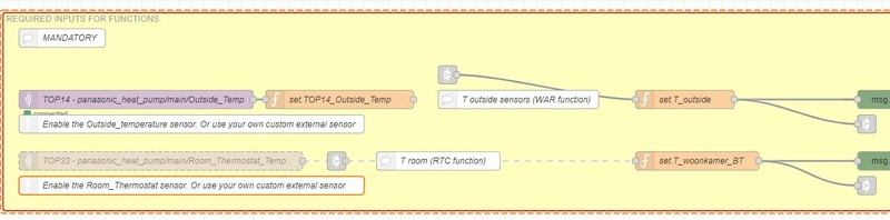

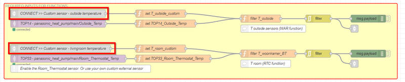

@sjampeter @Verwijderd
Ik was net aan het kijken naar die bug.
Ik bedacht me dat het gebruiks vriendelijker kon.
Afbeeldingslocatie: https://tweakers.net/i/QWCaFtZwMSL_pmISLKaofjLECU0=/800x/filters:strip_exif()/f/image/Uv54QGEvUeVXsnjlBAQBLadG.png?f=fotoalbum_large
Met de bovenstaande flow, werkt het altijd.
Als je geen custom temperatuur sensoren gebruikt voor T buiten of T Woonkamer, dan wordt gewoon de corresponderende mqtt TOP informatie gebruikt.
Als je wel custom sensoren hebt, connect je die vanaf je personal tab, naar de link input met [CONNECT >> ...] genaamd.
Het gevolg is dat ALS hier getallen op binnen komen, nu automatisch deze als bron word gebruikt.

  • Aikon
edterbak schreef op dinsdag 28 juni 2022 @ 23:42:
[edit]
en v17.3 staat weer online.
Ja, dit werkt perfect. Ik gebruik externe thermometers aangesloten op de Heishamon btw. Het enige wat ik nog moest doen, en dat zal denk ik aan mijn gepruts liggen, is set.T_woonkamer_BT verbinden vanaf Filter.
De Temperature chart deed het namelijk niet meer, en ik zag set.T_woonkamer_BT opeens onverbonden zich verschuilen achter een node. Heel vreemd, want ik zie hem in het geheel niet op je screenshot?
Daarnaast heb ik bij WP Dash > Chart Energy aangepast dat hij de kWh-meter v/d Heishamon pakt bij DHW_Energy_Consumption,
Zelfde verhaal bij WP Control voor DHW_Energy_Consumption en Heat_Energy_Consumption.
Mooiste is als je zo'n zelfde flow hebt als voor de thermometers. :) O-)

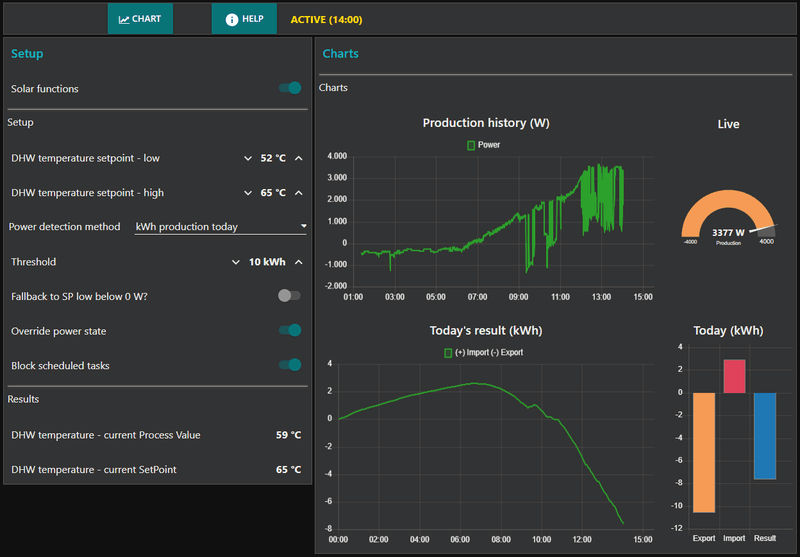

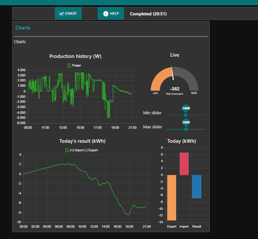

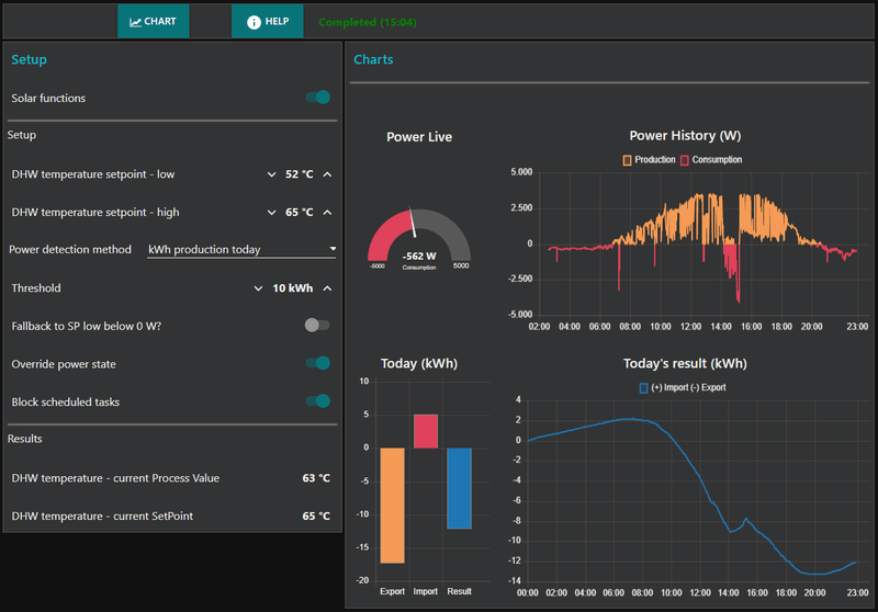

Ik ben wat aan het 'klooien' geweest met de solar pagina layout / grafiekjes.
Gaat dit goed zo? of is dit over de top?
Wat denken jullie...
Afbeeldingslocatie: https://tweakers.net/i/rtRyYuqyk9SVpk8NCbBIi0OlEu0=/full-fit-in/4000x4000/filters:no_upscale():fill(white):strip_exif()/f/image/vrAtGSGm4XuwXB2Y6uTrA2no.png?f=user_large
Wat je ziet:
Boven in beeld staat nu "completed om...." Dit geeft aan of de functie zijn routine heeft uitgevoerd of nog niet.
Iedere dag wordt de status gereset naar 'not active'.
Als de fuctie voor het eerst geactiveerd is deze dag staat er ACTIVE
Als de functie klaar is DHW is op temperatuur, staat er dus [Completed on ..tijd.."
De gauge chart daar kun je de grenzen van aanpassen, De min/max.
De kleur van de gauge klapt op 0 om. Maar 0 ligt niet altijd recht boven in, als je asymetrische grenzen aangeeft.
Daar onder, de kWh chart en Bar chart.
Ik denk dat dat wel duidelijk is.
[ Voor 48% gewijzigd door edterbak op 01-07-2022 21:00 ]
Ik vind het mooi gemaakt, ga zo door!
  • Aikon
Ik vind het ook erg mooi! :)
Zou alleen die min/max sliders naar de settings verplaatsen, dat is denk iets wat je zelden aanpast?
  • edterbak
Ik heb die sliders nu weg gehaald. Gaat nu automatisch.
nu per definitie symetrisch -1000/+1000 of -5000/+5000 W
Het grootste getal gezien ooit, wordt opgeslagen en gebruikt. (afgerond naar boven op de duizenden.)
Stel dat de grens in de winter gevonden wordt op 3000W, en in de zomer gaat die omhoog naar 5000W, dan loopt de gauge chart automatisch mee. Maar blijft daarna wel staan op die grens
[ Voor 5% gewijzigd door edterbak op 02-07-2022 13:14 ]

Afbeeldingslocatie: https://tweakers.net/i/zRtXDi8E1ePoSILy7Gn2654zoK4=/800x/filters:strip_exif()/f/image/KERI6u56KA3mA1g092ModmPn.png?f=fotoalbum_large
  • Aikon
Gisteravond zette ik de DHW Heat Delta iets hoger via het dashboard, en vanochtend zie ik dat de WP alleen op verwarmen stond ipv verwarmen+DHW. Ik heb verder niks veranderd, dus dat moet bijna wel door het dashboard komen, ik heb er verder niet naar gekeken, maar denk meld het maar even hier :)

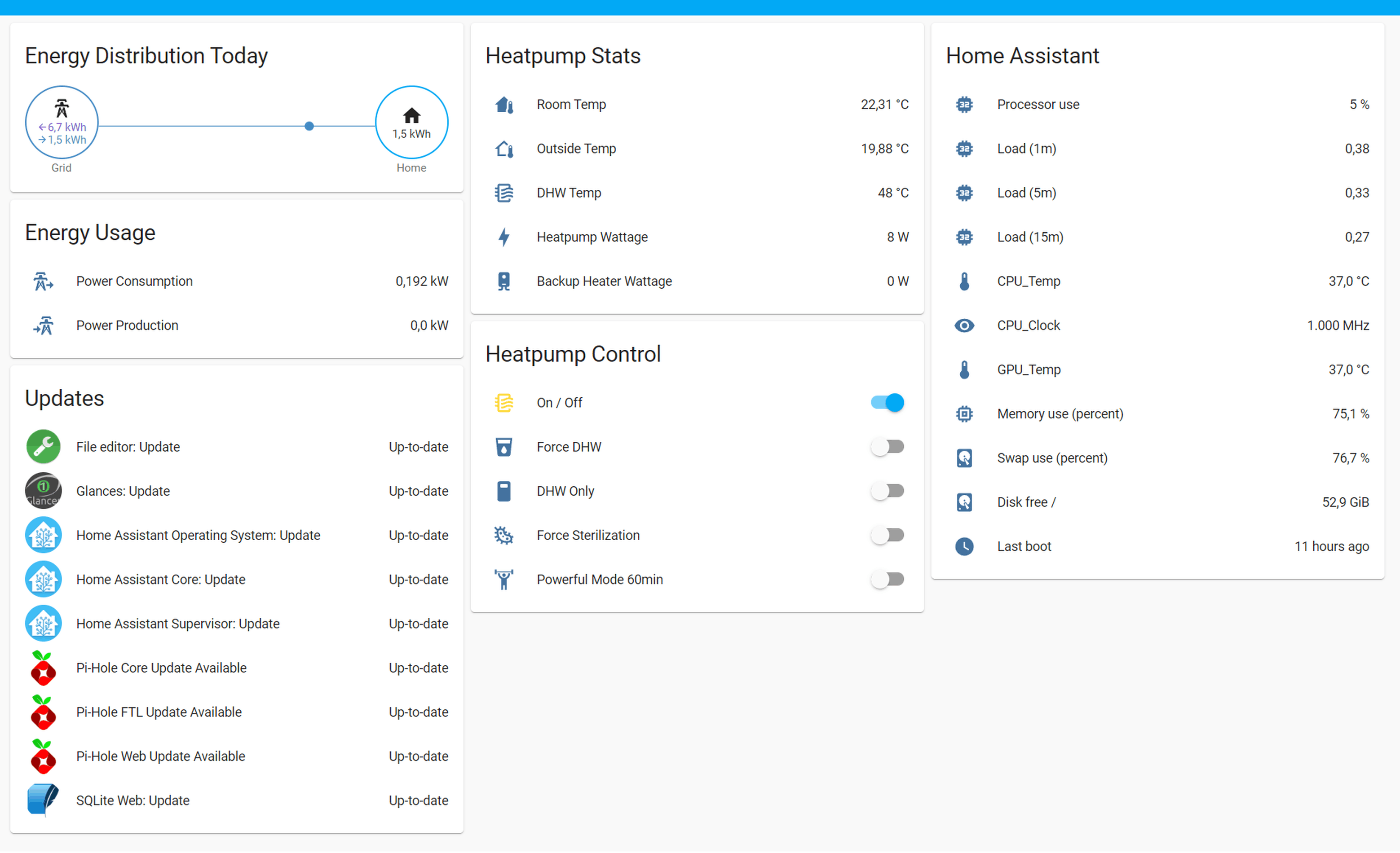

@edterbak Kan je niet de huidige OperationMode in een variable wegschrijven, om deze dan weer na de DHW run terug te zetten?
Panasonic hanteert zelf Powerfull als term toch, ik denk dat die Force niks meer doet dan de DHW run inschakelen zonder dat de Delta SP al is bereikt. Dan kan je daarnaast nog Powerfull aanzetten als je wilt.
Ik zal het eens testen over 2 daagjes als het water weer wat kouder is ;) Simpel te controleren door het verbruik in de gaten te houden, als dat nog eens stijgt als je powerfull aanzet halverwege de force DHW run is het dus een 'normale' run.
[edit]
Inmiddels Home Assistant ook werkend en van buitenaf benaderbaar, ik kan een paar simpele zaken regelen wat betreft de warmtepomp. De rest kan dan via het dashboard, maar die draait op een aparte Pi en is alleen intern bereikbaar.
Afbeeldingslocatie: https://tweakers.net/i/SfIsf4cLl5W8xQqC4gXYGbXHbts=/full-fit-in/4000x4000/filters:no_upscale():fill(white):strip_exif()/f/image/SBu4lohI7OgdPsNZYnVLtMHo.png?f=user_large
[ Voor 27% gewijzigd door Aikon op 04-07-2022 20:50 ]

Aikon schreef op maandag 4 juli 2022 @ 19:48:
Je kunt het dashboard in HA toevoegen met je interne IP, kun je er toch bij van buiten.
cards:
      - type: iframe
        url: https://xxxxxxx.duckdns.org:1880/endpoint/ui
        aspect_ratio: '.01'
[ Voor 9% gewijzigd door Verwijderd op 05-07-2022 10:22 ]

Ter info.
Dit is waar ik het solar gebeuren voorlopig op hou. zie onderstaande afbeelding...
Ik ga nu eerst dieper duiken in de functionele problemen die nog aanwezig zijn.
Wat ik ervaar is dat sommige mqtt commandos die ik wel verwacht, niet door lijken te komen, dat sommige commandos die ik dacht dat geblokeerd werden, toch door komen.
Ik moet grondig controleren dus voor ik verder ga met nieuwe dingen.
Afbeeldingslocatie: https://tweakers.net/i/WMLwd6EljZ5Oq3Vyq8dRvpt47MM=/800x/filters:strip_exif()/f/image/Ph1YJHM2q43PEKikfDkTZYjr.png?f=fotoalbum_large

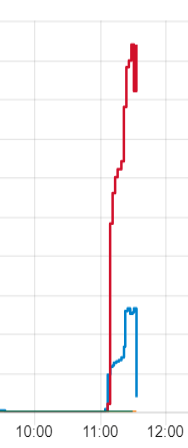

Vanochtend heb ik de Pi gereboot waar Node-Red op draait, daarna stond de WP uit. Dat is niet erg handig natuurlijk :) Aan de andere kant wil je ook zeker niet dat de WP wordt aangezet als deze uit stond.
Aangezet via Dashboard, prima. Toen begon vanzelf de DHW, ondanks dat de Delta nog lang niet bereikt was. Dit kan je niet annuleren via het dashboard geloof ik?
Nou ja, mooi moment om even te testen. Dus laten draaien, en even later de Force DHW aangezet, waarna het verbruik wel iets omhoog ging, maar wellicht was dat toeval. Ik had iets langer moeten wachten denk ik. TOP17 Powerful_Mode_Time stond nog op 0.
Even later de Powerful mode aangezet, waarna het verbruik weer omhoog ging, naar 2600 watt. 8)7
Toen Force DHW uitgezet. TOP2 Force_DHW_State ging naar 0. Verbruik bleef 2600 watt.
Toen Powerful uitgezet, TOP17 ging naar 0. Verbruik bleef echter wel 2600 watt.
Dit is allemaal een eenmalig testje, en geeft zeker geen uitsluitsel en zekerheden over een eventueel verband. Maar hopelijk heb je er wat aan :)
08/07 11:29 - MQTT Command - SetPowerfulMode: 0
08/07 11:27 - MQTT Command - SetForceDHW: 0
08/07 11:24 - MQTT Command - SetPowerfulMode: 2
08/07 11:21 - MQTT Command - SetForceDHW: 1
08/07 11:03 - MQTT Command - SetHeatpump: 1
08/07 09:27 - MQTT Command - SetHeatpump: 0
08/07 09:27 - NR Function - SoftStart: 0
08/07 09:27 - NR Function - WAR: 0
08/07 09:27 - NR Function - RTC: 0
08/07 09:27 - SYSTEM: Start
Afbeeldingslocatie: https://tweakers.net/i/se1fVqAQAgIQr_AKgtIDEeyPGyU=/full-fit-in/4000x4000/filters:no_upscale():fill(white):strip_exif()/f/image/GxOfY0H5LjOgW73jTPkZ3dPL.png?f=user_large

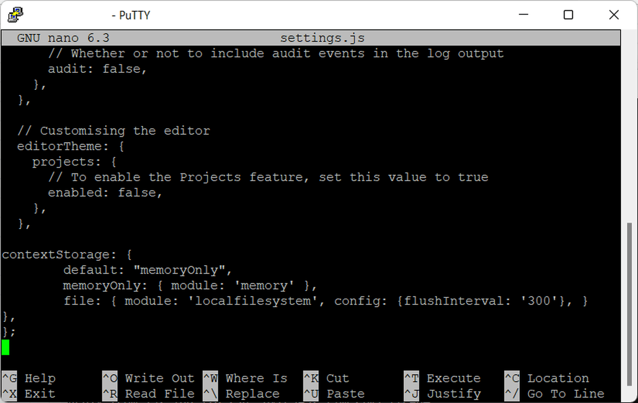

Kun je ook controleren of de variabelen aanwezig zijn?
Dit zie je hier:
Rechts boven ONDER hamburger icoon, het kleine pijltje naar beneden.
Context Data
Bij Global: klik op dat kleine refresh icoontje er achter en de lijst ververst.
Dan hoor je te zien:
Heatpump_State: (0 of 1)
file
Kun je daarna controleren of je storage persistent is? Nog een reboot.
Na de reboot zou je dus de variabelen die je hierboven gezien hebt, exact zo terug moeten vinden.

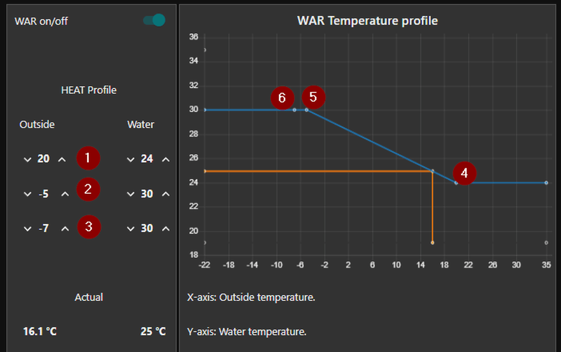

Vraag voor jullie, @Verwijderd @javaboon @lampy25 @Aikon
Van de WAR functie, gebruiken jullie de 3 punten in de grafiek?
Afbeeldingslocatie: https://tweakers.net/i/rajQ4SMskD6Jqo3A7oOLXyvKQUU=/full-fit-in/4000x4000/filters:no_upscale():fill(white):strip_exif()/f/image/rSMN7YKpExUviTFKSPEdrwcN.png?f=user_large
Maar om het meer standaard te maken, de WAR functie, denk ik er aan de 3 temperatuur punten reduceren naar 2? Net zoals in de warmtepomp zelf is dat dan.
Iemand daar bezwaar tegen?
  • javaboon
  • Laatst online: 09:15
edterbak schreef op maandag 11 juli 2022 @ 00:35:

  • edterbak
Ik heb overigens wat aangepast aan Solar functie
De correctie op p1 import, p1 export heb ik omgegooid. Nu is het conform de gebruikelijke standaard.
Stroom Huis in, import, is Plus
Huis uit, export, is min
Zo is het nu ook in alle dashboard items En grafieken.
Uniform
Tevens kun je nu de trigger naar SP high laten plaatsvinden op basis van:
- Power Live (kW)
- Today's export (kWh)
- Today's result (kWh)
[ Voor 21% gewijzigd door edterbak op 13-07-2022 19:34 ]

Ik zal vanavond een update online zetten.
Een update met:
- breaking change p1 aansluiting.. Let hier op mensen. Niet alleen in dashboard.
- solar tab, is logischer gemaakt, maar je moet opnieuw de threshold+Power detection method instellen
- solar tab, nieuwe power detectie method toegevoegd.
- HELP documentatie 90% gedaan nu. (hulp of ideeën zijn welkom)
- diverse tabs met verbeteringen in de layout

Ik heb de oude installatie van Mosquitto en NR weggegooid, en alles draait nu op HA. Volledig nieuwe installatie dus. Goed moment om even goed naar de instructies te kijken :)
Je schrijft hier: https://github.com/edterb...l/tree/main/HomeAssistant
in HomeAssistant, the configuration section, state the required npm modules.
Ik denk dat je dan dit bedoeld:
Afbeeldingslocatie: https://tweakers.net/i/anLTMsYjjXkjoCCWfuIALy-UNcE=/full-fit-in/4000x4000/filters:no_upscale():fill(white):strip_exif()/f/image/cdhAMxRUlHkw1vfR5vnnIeP6.png?f=user_large
En bij het toevoegen van de contextStorage moet je er op letten dat je de code vóór de }; zet:
Afbeeldingslocatie: https://tweakers.net/i/9O9KUzR_1lV65bxhbSt8KyCr7ec=/full-fit-in/4000x4000/filters:no_upscale():fill(white):strip_exif()/f/image/sfcWxFygdggZGzhbllrure4E.png?f=user_large
En dan bij After save>exit and reboot Node-Red addon, you should see the following which confirms the values stick after reboot ontbreken de waardes die op het screenshot staan bij mij, ik gok dat dat door de nieuwe versie komt? Ik zie wel afwisselend file en memoryOnly staan, dus dat lijkt me correct.
En nu de rest instellen :)

Ik zie dat niet alle npm's aangegeven zijn in de sectie van HomeAssitant.
Ik zie ook dat Home Assistant wat aan de interface heeft gesleuteld :) :D
Je moet de onderstaande allemaal hebben. :) (Ik zal het bijwerken in github >>> Done.)
Required Node Red libraries/pallets
To make use of the dashboard functionality, you need to install the dashboard library.
https://flows.nodered.org/node/node-red-dashboard
The scheduler makes use of the moment lib.
https://flows.nodered.org/node/node-red-contrib-moment
node-red-contrib-noop is used as well
https://flows.nodered.org/node/node-red-contrib-noop
node-red-contrib-dashboard-bar-chart-data (from v13+)
https://flows.nodered.org...-dashboard-bar-chart-data
Het is dan wel correct.
Het kan zijn dat sommige waarden nog niet zijn bepaald door je, in het dashboard. Zodra je dat doet, dan is 300 seconden later dit ook in file opgeslagen en persistent.
[ Voor 31% gewijzigd door edterbak op 15-07-2022 11:50 ]

Ja, de eerste 2 waren al geïnstalleerd, de onderste 2 heb ik inderdaad geïnstallerd zoals aangegeven. Maar dat staat los van 'state the required npm modules' denk ik?
  • edterbak
Volgens mij bedoelen we het zelfde ja.
Die 4 plugins van NodeRed (npm's / pallets) moeten ergens geinstalleerd worden.
Dat kun je in een zelf-gehoste node red install rechtstreeks binnen in node red doen.
in HA moet je dat vooraf aangeven in de configuratie.
Maar dit bedoelde ik met die tekst : state the required npm modules.
Hebben we het nu over het zelfde ? :D
  • Aikon
Ik denk het ja :P Ik heb die 2 weer weggehaald bij NR>Configuration>nmp_packages en dat lijkt geen probleem te geven.
Oh, en de url voor het Dashboard in HA is https://x.x.x.x:1880/endpoint/ui (dus met endpoint/ ervoor).

WAR function (Weather Adaptable Regulation)
Eigenlijk is WAR natuurlijk gewoon Nederlands. Weers Afhankelijke Regeling.
Als er een betere suggestie is, dan kan ik dat doen.

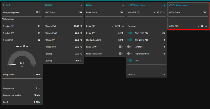

Ik ga nog wel 1 ding vlug proberen te bouwen voor jullie / mijzelf. Dit ivm de hitte die er aankomt. De functie zodat je kunt koelen. Dit gaat nu nog niet met de huidige versie 18.0
Ik heb een hele ruwe versie werkend, zonder grafieken ofzo. Dit zal ik proberen om nog voor de hitte te uploaden.
Ik zal hiervoor een 2e branch maken in github, v18 + cool. Deze kun je dan downloaden.
Maar, als blijkt dat er TOCH problemen zijn in deze aanpassing, dan kun je altijd terug naar de originele v18 versie in de main branch.
Groeten

Zoals gezegd:
De originele main branch (v18.0)
https://github.com/edterbak/NodeRed_Heishamon_control
de aangepaste branch (v19) met COOL functie
https://github.com/edterb...ntrol/tree/19-beta---cool
Deze bevat onderstaande deel in HOME
Afbeeldingslocatie: https://tweakers.net/i/S8AicIrOvVh-35ePQS0cwT1sCjA=/800x/filters:strip_exif()/f/image/Tv2z9cwfiPshBdZfMagG4KES.png?f=fotoalbum_large

Ik kan pas de koel functie inschakelen als dat dauwpunt gestuurd is omdat ik al 2x water om de buizen heb gehad waardoor het begon te lekken dus eigenlijk neem ik het hele risico niet meer en koel ik niet met de WP, en heb gemerkt dat het koelen feitelijk niets voorstelt. Heb daarom al 2 jaar geleden huis volgehangen met airco's. Efficiënter qua verbruik en beduidend betere qua koeling.
duh, electrons are life

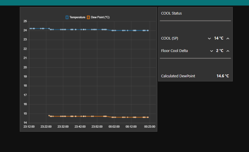

Als je een rel vocht sensor hebt,
Wat voor nummer produceerd deze? Gewoon %?
Temperatuur in C op 0,1 nauwkeurig?
Als je dat hebt, kan ik vanavond wel even wat maken. Ik heb nu al een berekening van temperatuur + dauwpunt werkend.
Ik kan wel wat aansluitpunten klaarleggen voor je.

edterbak schreef op zondag 17 juli 2022 @ 18:38:
in % op 0,1 nauwkeurig en temp ook op 0.1

Denk dat het wel goed is zo.
Dit zit in het dashboard nu.
Afbeeldingslocatie: https://tweakers.net/i/J7_GYN1_JHy3iPcCgue5FuGP92I=/800x/filters:strip_exif()/f/image/uqydnDWO8DLOHATQxs5p0QTP.png?f=fotoalbum_large
Om het in FLOW in te stellen moet je de twee sensoren aansluiten op deze pinnen bij [WP Control]:
Afbeeldingslocatie: https://tweakers.net/i/88WKM2eBQUbgTHwe6dEayi8GP3s=/800x/filters:strip_exif()/f/image/uhTQjrHbETi8bfFcm37eFYuY.png?f=fotoalbum_large
Ik ga het nu uploaden.
LET OP !!!
Ik heb nu geprogrammeerd dat het setpoint niet lager kan dan [DEW POINT] + [FLOOR DELTA].
Stel je toch een SP lager in, dan 'slikt' het dashboard het niet en na 15 minuten zie je het afgeronde getal van [DEW POINT] + [FLOOR DELTA] als SP.
[ Voor 15% gewijzigd door edterbak op 18-07-2022 00:31 ]

Weet je toevallig of het mogelijk is om alleen de Fan te laten draaien net zoals dat met de pomp kan?
Ik laat nu dagelijks de pomp even kort draaien.
Voor zover ik weet is er geen aansturing alleen naar de fan
Ik zit op v19 beta.
Cooling gebruik ik (nog) niet, maar vind dat het er wel in mag om compleet te zijn.
Ik laat je weten of ik gekke dingen zie, bedankt weer.

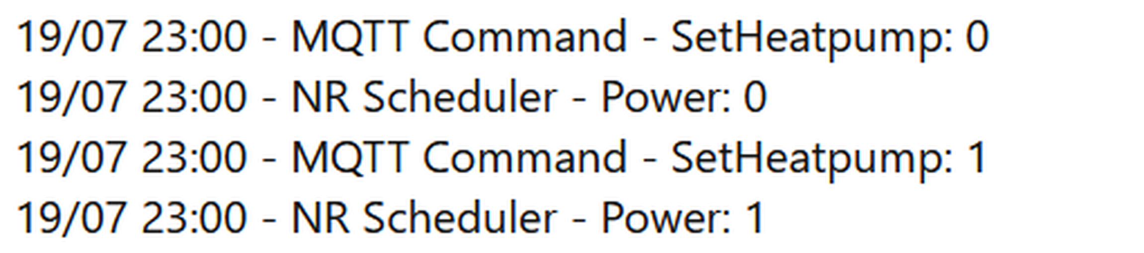

Edit @edterbak
Idd een bugje lijkt het in de scheduler:
Afbeeldingslocatie: https://tweakers.net/i/XAZzmE9ipZ-I0n6ijTyjwQ0uW5I=/full-fit-in/4000x4000/filters:no_upscale():fill(white):strip_exif()/f/image/OIuiWadx4Q3u4zf9OBUq6n5b.png?f=user_large
Er staat ingesteld om 23:00 uur de action 'Heatpump OFF'. Warmtepomp stond uit, met als laatst geactiveerde functie DHW.
Als ik iets kan betekenen hoor ik het graag. En goede vakantie :)
[ Voor 77% gewijzigd door lampy25 op 19-07-2022 23:05 ]
  • edterbak
lampy25 schreef op dinsdag 19 juli 2022 @ 18:33:
Ben nu ook naar beta v19, zal DHW ook even in de gaten houden (y)
Edit @edterbak
Wat had je in de scheduler gepland?
23h uit?
  • lampy25
  • Laatst online: 12:23
edterbak schreef op woensdag 20 juli 2022 @ 00:18:
23h uit?
Ja klopt, verder geen andere acties in de buurt (vorige om 13 uur).
