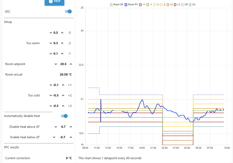

Ben er best al trots op :)
Afbeeldingslocatie: https://tweakers.net/i/1-ZGOI9nOLnfkT7295oxdwx5dOQ=/full-fit-in/4000x4000/filters:no_upscale():fill(white):strip_exif()/f/image/tbf1FQmuP6XOOyPVfP0oqsdI.png?f=user_large

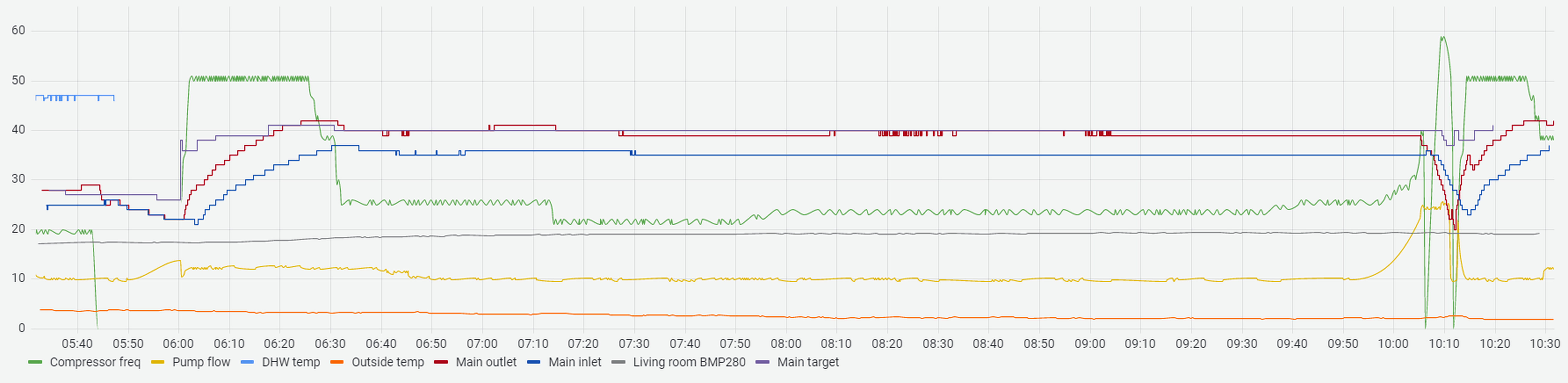

Nee, de Z1 sensor zit NA het buffervat. Ik heb deze opstellingAfbeeldingslocatie: https://tweakers.net/i/Xgnv-yybUlBDAB6gd0_WcjkEFZg=/full-fit-in/4000x4000/filters:no_upscale():fill(white):strip_exif()/f/image/y9WyZyX7fCEwk7cpSiZC6zPU.png?f=user_large
De Z1 sensor zit in de aanvoer, direct na de circulatiepomp.(dus niet op het t-stuk zoals op de afbeelding)
Die sensor was ook nodig om het goed werkend te krijgen. Nu weet de warmtepomp wat de temp van het water is dat het circuit in gaat vanuit de buffer. Daardoor weet hij of het systeem nog warm genoeg is of dat hij aan moet gaan.
Ik zou niet weten wat hij met de buffer sensor doet trouwens. Al vind ik het wel makkelijk om op afstand te weten wat de temp daarvan is.

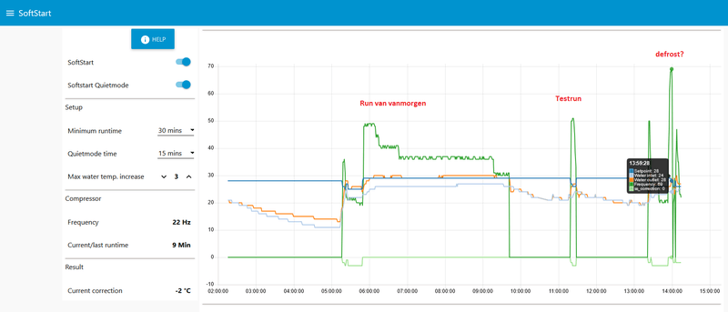

De 'oude' softstart doet het beter
Maar zonder softstart heb ik ook af en toe een korte run. Snap niet dat dat triggert eerlijk gezegd.

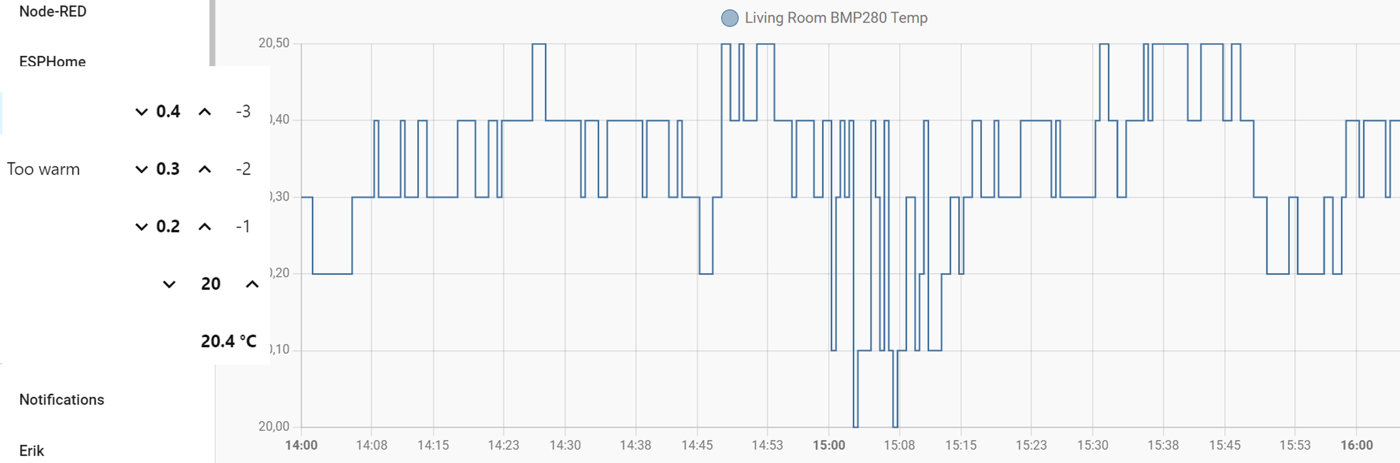

Afbeeldingslocatie: https://tweakers.net/i/09v1wucJv3y2KnpsLZ_uoU7O9ws=/full-fit-in/4000x4000/filters:no_upscale():fill(white):strip_exif()/f/image/5T9ROBM7HgyffG3hmkxjy5Mu.png?f=user_large
Zeker rond 15:00 had de -1 echt wel langs moeten komen, iets klopt er niet hoor.

@Aikon je room temperature duikelt rond die tijd ook aardig omlaag. Zo gek is dat toch niet?
@edterbak lijkt Jumpy, maar het is in tienden van graden. Tel daarbij op dat rtc ook vrij strak staat ingesteld en het is m.i. verklaarbaar gedrag.
Maar idd, smooth node erop voor een gemiddelde over de laatst 5 waardes heeft dat bij mij een stuk rustiger gemaakt.
Hoe ziet dit eruit in de node red rtc grafiek zelf?
Tevens: ik zie ook weleens dat ie op de ingestelde temperatuur terecht komt maar niet schakelt. welke logica zit erop? 'lager dan' of 'lager dan of gelijk aan'?
[ Voor 80% gewijzigd door MikeyMan op 17-11-2022 16:29 ]

  • Aikon
MikeyMan schreef op donderdag 17 november 2022 @ 16:18:
Je zou juist verwachten bij een lekker strakke instelling en jumpy sensor dat alle RTC correcties wel een keer voorbij komen toch?
  • edterbak
  • Laatst online: 22:13
Persoonlijk vind ik het niet juist dat je een meeting zo gebruikt.
De nauwkeurigheid is in 0,1 C.
dan kun je met die informatie niet iets besturen op de 0,1 C
Dat hoort eigenlijk 0,3 te zijn, 3x zo groot om uit de ruis te komen.
Maargoed, een 'dirty' workaround is om er inderdaad een filter (smooth) op te zetten.
Het neemt de oorzaak van de ellende niet weg, maar het maakt het gevolg minder groot.

Goedemorgen, ik had gisteren een probleem met de WP (bleef aan en uitschakelen powerstate).
Daar kom ik later nog wel op terug.
Gisteravond heb ik de WP handmatig weer aangezet, het was 20,1 graden in de kamer.
Nu draait hij nog steed (kamertemp 20,8) Je ziet ook dat met deze buitentemps de Quietmode voor 5 minuten net te kort is:
Afbeeldingslocatie: https://tweakers.net/i/0XRPj4GkcuxJDAIwe0DU8vMMAYo=/800x/filters:strip_exif()/f/image/Hwuu1VtvED7zFSkLq6f6k0Mn.png?f=fotoalbum_large
Kan zo'n lange run normaal zijn, of werk ik met een te lage target temperatuur?
Afbeeldingslocatie: https://tweakers.net/i/BfItTv_O1O-t-yKP3r5LHANUvfQ=/800x/filters:strip_exif()/f/image/bf4jX7xNXjp04zurVbV6Tym5.png?f=fotoalbum_large
Mijn log, wel compact, niet veel correcties geweest
24

Dan nu over het continue schakelen tussen van de powerstate.
Ik had gisteren tijdens een run de Room_setpoint verlaagd naar 20,5 (was 21)
Op mijn werk checkte ik de staat van de WP.
Hij gaf ongeveer elke seconde MQTT - SetHeatpump 0 en meteen erna MQTT - SetHeatpump 1
Dit kreeg ik met de flow niet meer gestopt en moest nar huis bellen om mijn dochter te vragen de zekering uit te zetten.
Ik heb er over nagedacht wat het zou kunnen zijn (log had ik niets aan want die was overspoeld met meer dan 300 MQTT - SetHeatpump berichten) |:(
Ik verdenk de RTC functie ervan dat hij de RTC on/off waarden onthoud, maar bij verlaging setpoint van 21 --> 20,5 de on/off waarden gelijk zijn oid.
Heb nog niet gekeken in de code, maar weet ook geen andere schuldige functie aan te wijzen.
@edterbak Welke functie kunnen MQTT - SetHeatpump triggeren tijdens run?
Heb nu een dealy node van 1 minuut op de pin1-uitgang van Function RTC gezet, zadat deze commando's met vertraging uitgestuurd worden.
Zag overigens alleen maar MQTT on/off commando's geen Function RTC: on/off - Turn ...power
Dus dat is dan wel vreemd als de RTC functie schuldig is.
Ik heb geen scheduler taken actief overigens.
[ Voor 15% gewijzigd door Maarten69 op 18-11-2022 09:28 ]

  • MikeyMan
MikeyMan
Vidi, Vici, Veni
Deze ochtend een vrij nette run zonder Softstart aan. Je ziet dat ie duidelijk langer nodig heeft om terug te schakelen.
Afbeeldingslocatie: https://tweakers.net/i/CUrm9Us39r-b0kD_0oiCu52aQIo=/800x/filters:strip_exif()/f/image/sLd4NWVXZlrPVPvXdhEbSxsG.png?f=fotoalbum_large
En de logs:
18/11 06:24:35 - MQTT Command - SetZ1HeatRequestTemperature: 27
18/11 06:24:30 - Function RTC: Correction change: From 1 to 0 °C
18/11 05:23:53 - MQTT Command - SetZ1HeatRequestTemperature: 28
18/11 05:23:48 - Function RTC: Correction change: From 2 to 1 °C
18/11 04:03:30 - RTC: Room setpoint changed to: 20.5 °C
18/11 04:03:21 - MQTT Command - SetMaxPumpDuty: 121
18/11 04:03:21 - Function Pumpspeed: Pumpspeed restored to: 121
18/11 04:03:00 - MQTT Command - SetZ1HeatRequestTemperature: 29
18/11 04:02:55 - Function RTC: Correction change: From -3 to 2 °C
18/11 04:02:50 - RTC: Room setpoint changed to: 20.5 °C
18/11 01:18:44 - MQTT Command - SetMaxPumpDuty: 81
18/11 01:18:44 - Function Pumpspeed: Reduced pumpspeed to 81
18/11 01:13:44 - MQTT Command - SetMaxPumpDuty: 121
18/11 01:13:44 - Function Pumpspeed: Pumpspeed restored to: 121
18/11 01:13:24 - MQTT Command - SetZ1HeatRequestTemperature: 24
18/11 01:13:19 - Function WAR: Setpoint change: From 26 to 27 °C
18/11 01:00:00 - Function Solar: New day; Reset Solar function. DHW SP already 48
17/11 22:39:30 - RTC: Room setpoint changed to: 19.5 °C
17/11 22:39:11 - MQTT Command - SetZ1HeatRequestTemperature: 23
17/11 22:39:06 - Function RTC: Correction change: From -1 to -3 °C
17/11 22:39:01 - RTC: Room setpoint changed to: 19.5 °C
Chronologisch:
- 22:39 room setpoint gaat naar 19,5 graden.
- Op basis daarvan gaat de RTC waarde van -1 naar -3.
- Nieuwe heat request temp gaat naar 23 graden
- buitentemperatuur daalt, dus WAR pusht de setpoint 1 graad omhoog rond 1:13.
Volgens mij veroorzaakt dat de run van de WP.
Maar op de een of andere manier verslikt hij zich, en stopt binnen een paar minuten.
Lijkt dus wel een reactie te zijn op de input vanuit de Flow. Dan de vraag of het op te lossen is. En wat uberhaupt de beste oplossing zou zijn.
Ik denk dat een run van een bepaalde tijd wel op zijn plaats is toch?
Overigens zien we hier ook netjes in de grafiek dat de WP eigenlijk had moeten uitschakelen.
Afbeeldingslocatie: https://tweakers.net/i/pXPqIp2pIXGzbZaxsU-U-pKkIBw=/800x/filters:strip_exif()/f/image/Dlcgyvefith0znL8AB8EUU1V.png?f=fotoalbum_large
Blauwe lijn ligt boven grijze lijn :P
[ Voor 11% gewijzigd door MikeyMan op 18-11-2022 09:30 ]

Vooralsnog goed :)
Nee, nu werkt het als bedoeld.
Leuk debuggen bij fout die zich 1x voordoet...
[ Voor 88% gewijzigd door Maarten69 op 18-11-2022 09:36 ]

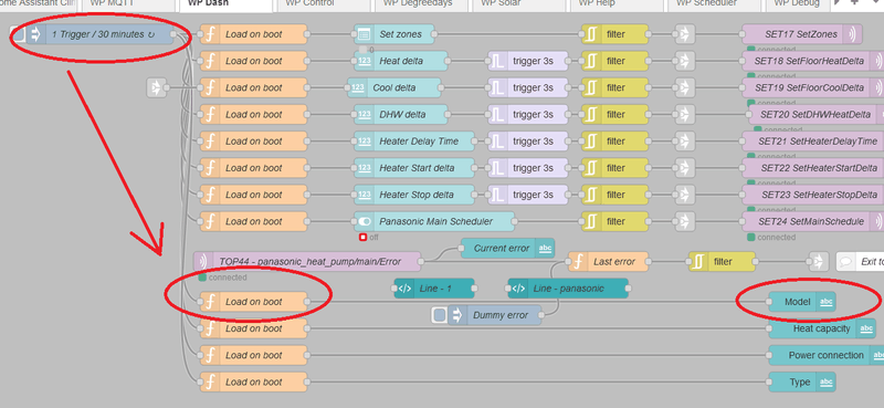

Afbeeldingslocatie: https://tweakers.net/i/tpTJeSbLNHxMlGLdSucBJgRXZHo=/800x/filters:strip_exif()/f/image/fJbuuJsGAL7ceDr6mUasdIBc.png?f=fotoalbum_large
Maar gek genoeg blijft de node red flow unknown weergeven:
Afbeeldingslocatie: https://tweakers.net/i/szAnwN_LCNOQpqPel5Liw1HpjX0=/full-fit-in/4000x4000/filters:no_upscale():fill(white):strip_exif()/f/image/YdeQsaa50TWNqNxdXGKRYU7P.png?f=user_large
Laatste run 333 minuten overigens
  • Maarten69
  • Registratie: Augustus 2022
MikeyMan schreef op vrijdag 18 november 2022 @ 09:42:
Zojuist nieuwe firmware op de heishamon gezet.
Hij checked dit 1x in de 30 minuten (de flow)
Of had je de flow al herstart?
Afbeeldingslocatie: https://tweakers.net/i/yPY6j6BF1DHrKHyhaCkzMK5fcuM=/800x/filters:strip_exif()/f/image/CbIUZc45tmBDtC2mrLaYNAIX.png?f=fotoalbum_large
[ Voor 18% gewijzigd door Maarten69 op 18-11-2022 09:49 ]
8680 Wp, Panasonic Mono-bloc J-Generation WH-MDC07J3E5 1-fase 7kW. Heishamon v3.2.3 , NRflow *custom* , Home Assistant + " kamaradclimber / heishamon-homeassistant", Kaifa MA105 + Shelly PRo 3EM (120A), 3x Marstek 5,12kW v151, lilygo-modbus-485 HA
  • MikeyMan
MikeyMan
Vidi, Vici, Veni
Maarten69 schreef op vrijdag 18 november 2022 @ 09:47:
Ah, nee, check... Dan beter even wachten, weten we gelijk of dat goed gaat ;)
  • Maarten69
MikeyMan schreef op vrijdag 18 november 2022 @ 09:51:
of hij komt nog niet voor in deze lijst:
24
25
26
27
28
29
panasonic = global.get('Panasonic',"file");
if (panasonic===undefined)
        if (msg.payload == 0) {model = 'WH-MDC05H3E5';}
        if (msg.payload == 1) {model = 'WH-MDC07H3E5';}
        if (msg.payload == 2) {model = 'WH-UX09HE5';}
        if (msg.payload == 3) {model = 'WH-UD09HE8';}
        if (msg.payload == 4) {model = 'WH-UX09HE8';}
        if (msg.payload == 5) {model = 'WH-UX12HE8';}
        if (msg.payload == 6) {model = 'WH-UX16HE8';}
        if (msg.payload == 7) {model = 'WH-UD05HE5';}
        if (msg.payload == 8) {model = 'WH-UD09JE5';}
        if (msg.payload == 9) {model = 'WH-MDC05J3E5';}
        if (msg.payload == 10) {model = 'WH-MDC09H3E5';}
        if (msg.payload == 11) {model = 'WH-MXC09H3E5';}
        if (msg.payload == 12) {model = 'WH-UD09JE5';}
        if (msg.payload == 13) {model = 'WH-UX12HE8';}
        if (msg.payload == 14) {model = 'WH-UQ09HE8';}
        if (msg.payload == 15) {model = 'WH-UD09HE5';}
        if (msg.payload == 16) {model = 'WH-UD09HE5';}
        if (msg.payload == 17) {model = 'WH-UD05JE5';}
        if (msg.payload == 18) {model = 'WH-UD07JE5';}
        if (msg.payload == 19) {model = 'WH-UD07HE5-1';}
        if (msg.payload == 20) {model = 'WH-MDC07J3E5';}
        if (msg.payload == 21) {model = 'WH-MDC09J3E5';}
        if (msg.payload == 22) {model = 'WH-UD05JE5';}
        if (msg.payload == 255) {model = 'unknown';}
Afbeeldingslocatie: https://tweakers.net/i/eeqVAnBgrF-YYWKHo1lsE8SLLNc=/800x/filters:strip_exif()/f/image/s8OvuBtlyt9yvnuoIMF31of1.png?f=fotoalbum_large
[ Voor 66% gewijzigd door Maarten69 op 18-11-2022 09:56 ]
  • MikeyMan
MikeyMan
Vidi, Vici, Veni
Oh das hardcoded... Dacht dat de waarde van Heishamon zou komen. Nee daar zie ik hem niet bij staan.
  • Maarten69
nr 23 ontbreekt inderdaad, zal hem in de lijst zetten.
Staat erin zal de Readme meteen updaten.
@edterbak Ik heb flow version in flow en Readme aangepast naar v 21.13 beta
Heb de branche naam ongewijzigd gelaten aangezien ik niet weet welk effect dat verder heeft.
Zal nu gaan beginnen met de help tekst aan te passen voor de SoftStart Quietmode.
[ Voor 95% gewijzigd door Maarten69 op 18-11-2022 10:17 ]

  • Aikon
Maarten69 schreef op vrijdag 18 november 2022 @ 09:06:
Je hebt 7 uur nodig om nog geen graad hoger uit te komen, dan mag er idd wel wat meer energie naar binnen toe lijkt mij.
Tja... geen idee. Als ik iets kan testen voor je hoor ik het.
Het valt mij op dat die buitensensor best lastig te plaatsen is... Ik heb m'n warmtepomp op het balkon, met een klein stukje muur aan de compressor/logica kant. Dus de zijkant vh balkon is dicht. Daar heb ik m'n sensor tussen gehangen, met 10-15cm vrije lucht rondom de sensor. Elk andere plek heeft namelijk weer directe zon soms. En nog zie je dat temperatuur met tot wel een halve graad omhoog gaat als de compressor aanslaat.
Dus elke keer als de compressor aanslaat geeft dát minder warmtevraag, doordat WAR omhoog schiet. 8)7
Het is wel interessant om eens de buitentemperatuur tegenover de compressor freq. uit te plotten ;)
  • Maarten69
@Aikon
Dat zegt mijn gevoel ook inderdaad.
Ik ga deze week eerst eens mijn 1-wire sensor vervangen (kamer) Ik heb 16 1-wire sensoren en dit is de enige die zo schommelt.
De nieuwe versie van HA kan dat in de grafiek wel mooi uitlevelen zie ik:
Afbeeldingslocatie: https://tweakers.net/i/Bldt8J0Ps0ul1nXD2v7wqPH4WnE=/full-fit-in/4000x4000/filters:no_upscale():fill(white):strip_exif()/f/image/eHTk2Yuc84AVkZ9SssPRBIoi.png?f=user_large
Ik heb op mijn WP_Personal tab wel een Aggregator node na de sensor (gemiddelde 1 min) maar dat is niet voldoende om zoiets te bereiken. Kijk vervangen is de beste optie, maar heeft iemand een tip om ook zo als HA grafiek laat zien uit te komen?
Het ligt echt aan de 1-wire sensor, want hier is mijn buitentemperatuur:
Afbeeldingslocatie: https://tweakers.net/i/UgC1NJYOHsK0QnRWDgQ3fBd_RO4=/full-fit-in/4000x4000/filters:no_upscale():fill(white):strip_exif()/f/image/eYUDs9xOLbeNmYXZctG4VlUp.png?f=user_large

Hier is het verschil tussen met en zonder softstart goed te zien:
Afbeeldingslocatie: https://tweakers.net/i/tgeMeJbT0MuIWiS_7rb0ADAltX4=/800x/filters:strip_exif()/f/image/SqKu16R6JFZ1AG0Ayuy1AXpS.png?f=fotoalbum_large
Linker run was zonder. Duurde 331 minuten.
Rechter begon veel sneller af te schalen. Maar daar kwam ineens de DHW run tussendoor.

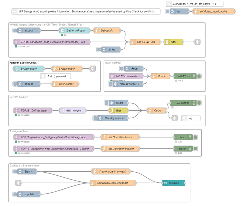

Thanks, ik klooi wel beetje verder aan de System-check.
Heb zelf nog voldoende ideeën hiervoor om te controleren, maar misschien hebben jullie nog een voorstel?
Gooi maar in een PM naar mij en dan kijk ik er binnenkort naar.
Zover heb ik dit:
----------------------------------------> finsihed checking RTC
F_rtc_on_off_active: 1 --> RTC standby for turning on heatpump
Function RTC turn heat on/off is enabled
Function RTC is enabled
----------------------------------------> finished checking scheduler
Scheduler: 0 tasks are currently active
F_stored_next_operating_mode: OK
SolarFunction_active: OK
solar_block_scheduler: OK
----------------------------------------> finished checking HP status
This flow is running for 24 minutes without a restart.
SYSTEM Heatpump is in DIRECT mode
SYSTEM: Persistent storage is configured correctly.
Power state off in operation mode Heat only, freq is 0 and threeway valve in state Room
----------------------------------------> initialize check
Checks to do
Hystorical data
-total nr MQTT send + averige per hour
-total time div starts, averige runtime
-nr starts last 24 hours
-highest freq alltime
-next scheduled task is... at ...
-last scheduled task executed at ...
-total errors, last error.
-last run kWh, averige kWh per run

@edterbak zit nog even naar die RTC grafiek te kijken:
Ik zei al dat ie eigenlijk had moeten uit gaan bij het wijzigen van de room setpoint.
Maar als ik het goed zie; zou ie nooit meer aan gegaan zijn als de logica gevolgd wordt toch? :?
  • edterbak
@MikeyMan
Goed gezien. Misschien is dit reden om toch de aan/uit grenzen absoluut te maken ipv relatief t.o.v. setpoint. ?
  • MikeyMan
MikeyMan
Vidi, Vici, Veni
edterbak schreef op vrijdag 18 november 2022 @ 14:37:
@MikeyMan
Denk dat dat erin gaat resulteren dat hij nooit meer uit gaat ;)
Als je kamer harder afkoelt, werkt het wel natuurlijk.
Misschien bij een setpoint change checken?
Of bij RTC +2 of 3 graden altijd aan schakelen?
Even over nadenken wat logisch is.
Absolute waarde krijg ik op de een of andere manier weinig warme gevoelens van ;)
  • edterbak
nooit meer uit, vind ik niet zo erg als nooit meer aan hahhaha.. :)
beide heeft zijn voor en nadeel.

Ik heb een nu met de flow van 17-11 12:00 het volgende:
quiet mode die niet start.
Een log dat er zo uit ziet:
Afbeeldingslocatie: https://tweakers.net/i/ccxSZZLpMACxVcUwLqGXSH8UDwI=/232x232/filters:strip_exif()/f/image/MNSe42uHmaLgy8ZrIvjTnoTv.png?f=fotoalbum_tile
Dit zegt de system check... (Goed idee hoor.)
F_rtc_on_off_active: 0 --> RTC will not turn heatpump to on (or pump is already on)
RTC turn heat on/off is disabled
Scheduler: 4 tasks are currently active
SolarFunction_active: undefined
Power state ON in operation mode Heat only, freq is 20 and threeway valve in state Room
Ik hoop dat deze versie van vandaag het een en ander oplost :)

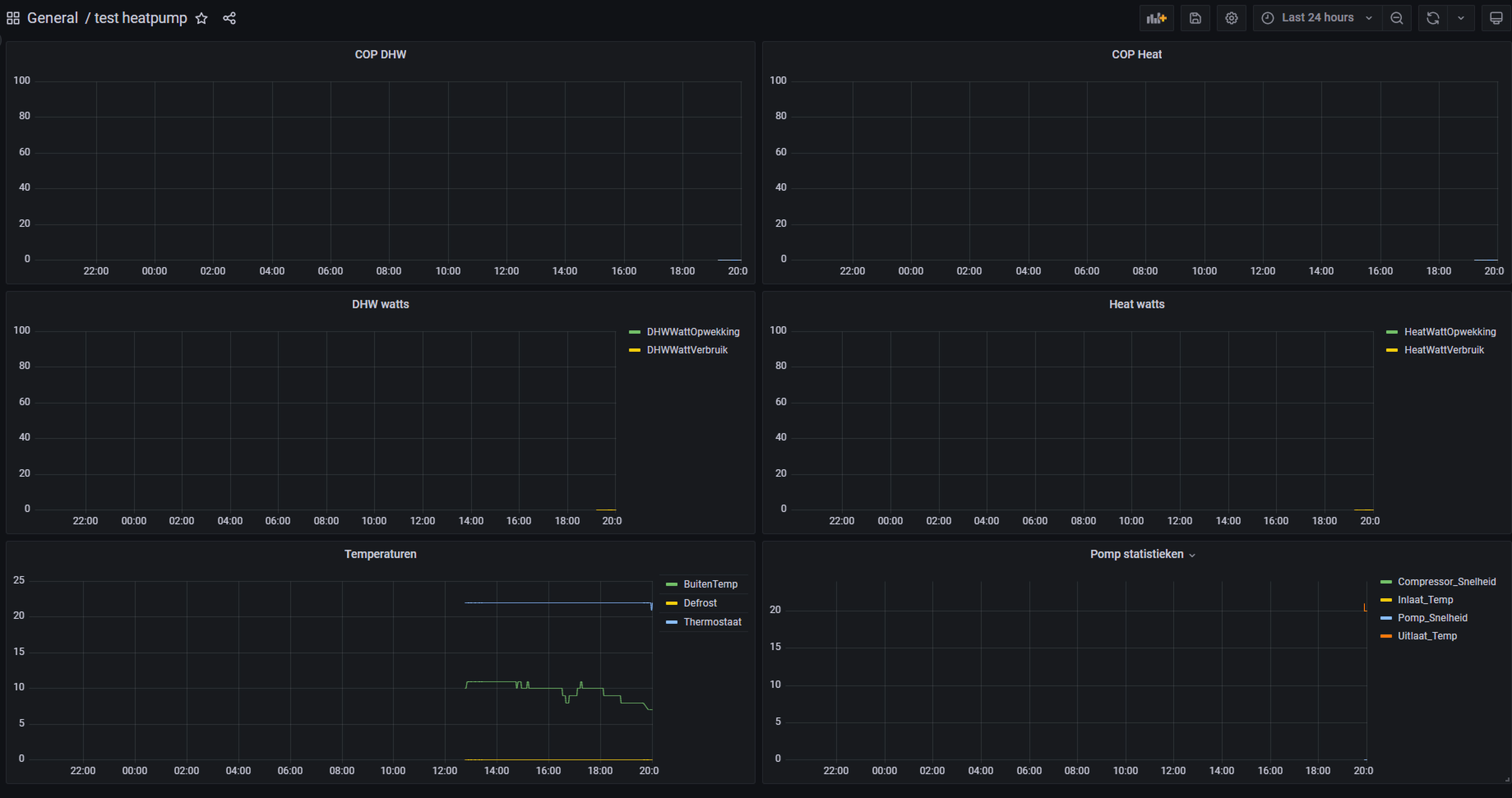

  • The-Source
  • Laatst online: 08:11
Ondertussen wat geklooid met Grafana en het -teken gebruiken in een measurement naam gaat wel totdat je bijvoorbeeld COP (naam1 / naam2) wilt doen 8)7
Dus maar overnieuw begonnen met loggen van data en dashboard is hopelijk goed maar dat is nog even afwachten tot er meer data is:
Afbeeldingslocatie: https://tweakers.net/i/7FGI3k3rZsXEI_rI0ZKfaiNp-as=/full-fit-in/4000x4000/filters:no_upscale():fill(white):strip_exif()/f/image/wmMExwrXsBFM7HCu76kdU5u2.png?f=user_large
Ik sample de date elke nu 2 minuten en de pomp stats weet ik niet zeker of ik de juiste topics gebruik dus dat is ook nog even testen ;)
Taal fouten inbegrepen ;)

  • Maarten69
edterbak schreef op vrijdag 18 november 2022 @ 19:12:
Ik ga nu de flow importeren en een paar kleine aanpassingen doen.
Ik ben helaas nog op het werk, maar uit mijn hoofd; Ben ik een filter vergeten in de uitgang van de function node Quietmode add-on (pin1 meen ik)?
  • edterbak
Maarten69 schreef op vrijdag 18 november 2022 @ 20:40:
Ja, dit had ik zo ook bedacht als fix. Maar ik wilde de oplossing bij jouw vandaan laten komen.
Er zijn inderdaad 2 out-pins. 1 daarvan heeft een filter, de andere (nog) niet.
Ik zet daar ook een filtertje op nu dan. :) met permissie. :)
  • Maarten69
edterbak schreef op vrijdag 18 november 2022 @ 20:44:
Ah dan heb ik de command naar set Quietmode alleen gefiltered, maar log vergeten zou dat het zijn?
Leef je uit, je bent daar kundiger in dan mij. :)

Dit heb ik gedaan:
Reset knopje gemaakt om de reeds opgeslagen gegevens van de warmtepomp (unknown) makkelijk te kunnen wissen. @MikeyMan
Afbeeldingslocatie: https://tweakers.net/i/KmGkUPAeZiaWl9TudygU6F-Haj4=/800x/filters:strip_exif()/f/image/ccM50mzEjoZn2vKL6AyPiRiJ.png?f=fotoalbum_large
@Aikon @MikeyMan
Ik heb de titel van de Energie grafiek weer kloppend gemaakt.
Afbeeldingslocatie: https://tweakers.net/i/TmzflNivJn78tQcuNWssLD9PdGg=/800x/filters:strip_exif()/f/image/zN4TJQebsWC0wVM6JnPDnShJ.png?f=fotoalbum_large
Afbeeldingslocatie: https://tweakers.net/i/OB_nwDAr4Zxu2Aj_1r4oAA5Wve4=/800x/filters:strip_exif()/f/image/Xj6RZUySaC7aKjITBR3PMfWi.png?f=fotoalbum_large

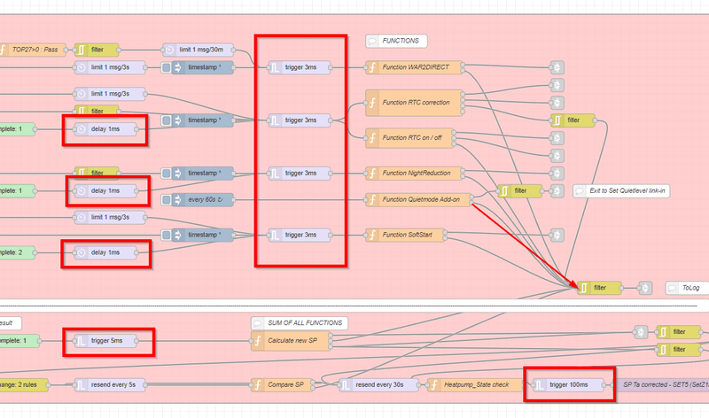

Ik heb wat aangepast aan de Functie logica.
Ik merkte dat 1x per 15 seconden alle informatie volledig wordt geduwd via MQTT.
Dit resulteerde in soms 5x dezelfde trigger per functie in 1 ms.
Ik heb dit nu opgelost door deze nodes er zo tussen te plakken. Iedere functie hoeft namelijk eigenlijk maar 1x 'gepinged' te worden. Tevens heb ik de delays FLINK terug geschroef, waardoor er een veel kleiner verschil in het logboek te zien is qua functie log en mqtt log.
Waar wij het net hier boven over hadden filtertje naar log, heb ik zo op gelost als met de pijl.
Afbeeldingslocatie: https://tweakers.net/i/CW9ikqmNNFk4o71Fj9143n8ewt0=/800x/filters:strip_exif()/f/image/fleUwRDGngDx87UjC2bQu1wD.png?f=fotoalbum_large

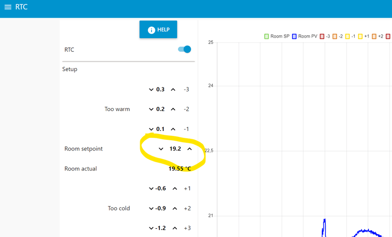

sow! eindelijk nieuwe versie geinstalleerd.
werkt perfect out of the box.
draai nu de beta versie.
zou het niet zo moeten zijn dat als je de room setpoint in RTC verhoogt met bijvoorbeeld 0.1 gr, deze automatisch gecorrigeerd wordt bij setpoint normal in Nightreduction roomtemperature?
Afbeeldingslocatie: https://tweakers.net/i/nehhV-HD87WHQLvyLsXIaIh6QUE=/800x/filters:strip_exif()/f/image/5OshScr9ZrQxJTJLFZjBF79M.png?f=fotoalbum_large
Afbeeldingslocatie: https://tweakers.net/i/GJ6QSIPL6aDZEHtfm5Nq3gTUj7E=/800x/filters:strip_exif()/f/image/xtea35PC51Evtwh0dhkTLGEE.png?f=fotoalbum_large
  • Maarten69
sjampeter schreef op zaterdag 19 november 2022 @ 09:50:
Ja, dat lijkt mij inderdaad wel iets waar je dan vanuit mag gaan.
Zetten we op de lijst;
-When changing RTC room setpoint, match Night-reduction room temperature (normal) accordingly.
Maar dat ziet er natuurlijk weer simpeler uit als dat het is.
Als de scheduler de Room-setpoint aanpast naar 18 graden --> RTC Room-setpoint 18
Die moet dan natuurlijk weer niet Night-reduction room temperature (normal) op 18 zetten. :)

  • Aikon
19/11 06:25:08 - Function - SoftStart Quietmode: finished, now restoring to level 0
19/11 06:24:08 - Function - SoftStart Quietmode: finished, now restoring to level 0
19/11 06:23:08 - Function - SoftStart Quietmode: finished, now restoring to level 0
19/11 06:22:08 - Function - SoftStart Quietmode: finished, now restoring to level 0
19/11 06:21:08 - Function - SoftStart Quietmode: finished, now restoring to level 0
19/11 06:20:08 - Function - SoftStart Quietmode: finished, now restoring to level 0
Ik heb nu, met 21.13, ook tientallen van deze. Eerder nooit gezien.
En net m'n eerste defrost gehad, na een run van 4 uur. Het is hier nu 2'C buiten. Dat is niet bepaald een heel subtiel proces met 25L/min en 60Hz eventjes...
Afbeeldingslocatie: https://tweakers.net/i/ndimMRJs3DarmdBaMo0VlmdnoRI=/full-fit-in/4000x4000/filters:no_upscale():fill(white):strip_exif()/f/image/TQlnYCIsKBtabKLFFaL5X7ug.png?f=user_large
  • MikeyMan
MikeyMan
Vidi, Vici, Veni
Aikon schreef op zaterdag 19 november 2022 @ 10:33:
Eentje maar? Heb er vandaag al vier op de teller staan :X

  • Maarten69
Dat zou gefixed moeten zijn in 21.14 (gaat ook alleen om logmelding, maar hoorde idd niet)

Ah dat was de aanloop naar een defrost: nu 3800 watt en compressor gaat nu uit. _/-\o_
EDIT: Hoe weet ik nou eigenlijk of dat een defrost was?
log vermeld daar (nog) niets over:
24
25
26
19/11 14:05:53 - MQTT Command - SetZ1HeatRequestTemperature: 26
19/11 14:05:53 - Function SoftStart: Correction: 0 > -2 °C - (STARTUP) Freq: 19Hz, Tout: 26°C
19/11 14:04:53 - MQTT Command - SetZ1HeatRequestTemperature: 28
19/11 14:04:53 - Function SoftStart: Compressor Inactive - Correction: 0
19/11 14:02:23 - MQTT Command - SetZ1HeatRequestTemperature: 26
19/11 14:02:23 - Function SoftStart: Correction: 0 > -2 °C - (STARTUP) Freq: 20Hz, Tout: 26°C
19/11 14:02:19 - MQTT Command - SetQuietMode: 3
19/11 14:02:19 - Function - SoftStart Quietmode: Run finished, reset for next run
19/11 14:01:23 - Function SoftStart: Compressor Inactive - Correction: 0
19/11 13:58:40 - MQTT Command - SetZ1HeatRequestTemperature: 28
19/11 13:58:40 - Function WAR: Setpoint change: From 29 to 28 °C
19/11 13:53:33 - MQTT Command - SetZ1HeatRequestTemperature: 29
19/11 13:53:33 - Function SoftStart: Correction: -3 > 0 °C - (ENDING) Freq: 20Hz, Tout: 25°C
19/11 13:27:53 - MQTT Command - SetZ1HeatRequestTemperature: 26
19/11 13:27:53 - Function SoftStart: Correction: -2 > -3 °C - (STABLE) Freq: 26Hz, Tout: 27°C
19/11 13:27:33 - MQTT Command - SetZ1HeatRequestTemperature: 27
19/11 13:27:33 - Function SoftStart: Correction: -1 > -2 °C - (STABLE) Freq: 26Hz, Tout: 28°C
19/11 13:27:19 - MQTT Command - SetZ1HeatRequestTemperature: 28
19/11 13:27:19 - Function SoftStart: Correction: 0 > -1 °C - (STABLE) Freq: 27Hz, Tout: 29°C
19/11 13:27:19 - MQTT Command - SetQuietMode: 0
19/11 13:27:19 - Function - SoftStart Quietmode: finished, now restoring to level 0
19/11 13:26:13 - MQTT Command - SetZ1HeatRequestTemperature: 29
19/11 13:26:13 - Function SoftStart: Correction: -2 > 0 °C - (STABLE) Freq: 31Hz, Tout: 31°C
19/11 13:21:43 - MQTT Command - SetZ1HeatRequestTemperature: 27
19/11 13:21:43 - Function SoftStart: Correction: 0 > -2 °C - (STARTUP) Freq: 22Hz, Tout: 20°C
19/11 13:20:25 - MQTT Command - SetHeatpump: 1
zal even plaatje toevoegen (betekend dat een defrost?)
Afbeeldingslocatie: https://tweakers.net/i/hhW37gHP8Pm8XLwtIM6QluL2k0Q=/800x/filters:strip_exif()/f/image/30XWpl2gjdJjkdNz90teWgrS.png?f=fotoalbum_large
zag nou niet echt ijs zitten of dampen
Afbeeldingslocatie: https://tweakers.net/i/nJW67kLVHmyoOhmvFDk9VVs7EgQ=/800x/filters:strip_exif()/f/image/TVfokEaJ3wlTDSzCOHnKMFNX.png?f=fotoalbum_large
Eigen kWh meter output:
Afbeeldingslocatie: https://tweakers.net/i/VFSQQo3BgDV8gamisxJ2271XKJk=/800x/filters:strip_exif()/f/image/3Mxa3btAVzARUGDXxJOICien.png?f=fotoalbum_large
Had ik nou net maar meteen op de Remote Controller gekeken... |:(
Doen we al wat met TOP26 Defrosting_State 0 Disabled ?
In chart energy wel zie ik net:
Afbeeldingslocatie: https://tweakers.net/i/6Legrw7RDTkhIrY-NDoU0943LB8=/full-fit-in/4000x4000/filters:no_upscale():fill(white):strip_exif()/f/image/8mJQ3rwtpcOITPl9PgJMsiz6.png?f=user_large
[ Voor 148% gewijzigd door Maarten69 op 19-11-2022 15:36 ]

Heren een vraag is het mogelijk dat als de gewenste kamer temperatuur is behaald het setpoint van de water temperatuur verder omlaag word gezet ? bv naar 21 graden ipv het laatste werkende setpoint 28 graden.
Wat er nu in mijn situatie/setup gebeurt is dat de woonkamer op temperatuur is de RTC inmiddels al op -3 staat maar de water temperatuur gemeten binnen een bepaalde waarde zakt van bv 28 naar 25 en de compressor toch weer opstart.
Dit omdat de temperatuur blijkbaar te ver zakt volgens de pana kabouters.
Dit levert dan weer ongewenst pendel gedrag op van start stop om de 5 minuten.
Mijn idee hierover is ontstaan na een uitstapje naar home assistant en het optimizer script van dit topic
Panasonic + Heishamon + Home assistant optimalisatie topic
Als er met dit script gedraaid word en de doel temp is bereikt dan zet dit script de temp omlaag zodat die niet weer snel opnieuw opstart binnen de mij onbekende panasonic marge ( 3 of 4 graden verschil?).
Hij blijft zo gerust een paar uur uit en als de zon op de woonkamer staat nog wel langer voor hij de boel weer langzaam opstart.
Mijn intentie is natuurlijk nodered te gaan gebruiken.

Ben weer klaar voor vandaag.
@edterbak Ik hoop dat je de bovenstaande kleine fix op wilt nemen in eerstvolgende flow upload (zie boven)
Mijn vorderingen vandaag met de System Check:
Afbeeldingslocatie: https://tweakers.net/i/Q2ZdtMENz8wVqYJUxxz8pmN-ORU=/800x/filters:strip_exif()/f/image/TYqo7bM419RO1uWjzqMKQmQF.png?f=fotoalbum_large
Wil alles volledig gescheiden houden van main flow (separaat draaien).
Mocht je zover zijn dat deze update in de huidige flow mag, geef maar een seintje. ;)
Vandaag toegevoegd aan de System Check:
[X] total no MQTT send, today, yesterday
[X] total no Defrosts, today, yesterday
[X] total hours, starts, averige runtime
[X] Show Derosting in main log
[ Voor 14% gewijzigd door Maarten69 op 19-11-2022 16:08 ]
