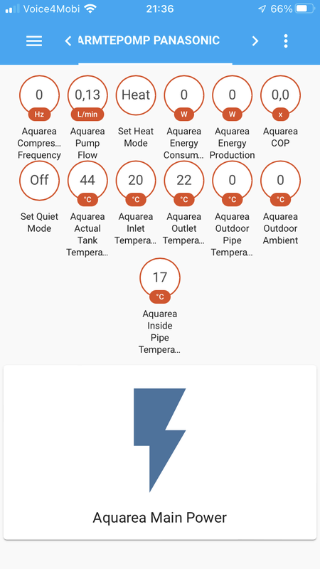

@deWit Thanks, het is gelukt!
Moet nog ff uitzoeken hoe ik een meer standen schakelaar maak (selector) edit:gelukt
en volgens mij mis ik inderdaad nog bijvoorbeeld de kamertemperatuur (roomthermostaat)
@thehog nogmaals bedankt voor je creatie, nu ook weer in HA top om mee te spelen 😋👍
Afbeeldingslocatie: https://tweakers.net/i/NUpz7UtegJeNqh7ehl78L0LbaGo=/x800/filters:strip_exif()/f/image/1P7iCt4rpA1p0fKcHiHrqwhk.png?f=fotoalbum_large

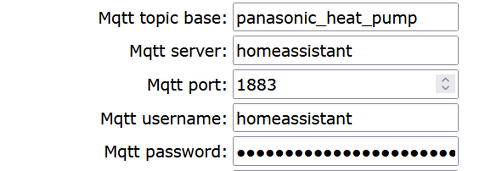

Ik blijf maar ruzie houden met de integratie van mijn heisamon in mij HA,
Iemand die me erbij kan helpen?
mqtt draait,instructies gevolgd,
https://github.com/Egyras...grations/Home%20Assistant
zie nu wat entities in https://my.home-assistant.io/redirect/entities/ waar ik niks mee kan en nu??? |:(
  • pgeene
  • Laatst online: 31-05 09:43
waarom kun je er niets mee nu je ze hebt? Verhaal is me niet echt duidelijk.
Misschien een plaatje waarom het niet werkt als de topics er wel zijn.
Werkt je mqtt? Hier gaat het meestal mis.
Even checken met MQTT explorer http://mqtt-explorer.com/
p.s. al een restart gedaan nadat je alles toegevoegd had (misschien domme vraag)

@pgeene
Sorry als het niet duidelijk is.
De entities staan wel in de lijst, maar kan ze alleen maar uitlezen, ze hebben geen device id dus kan ze nergens aan koppelen, of netjes in een menu zetten.
Mqtt werkt, mosquitto staat op mn server en krijgt alles binnen, HA haalt ze weer binnen.
Zal vanavond de integratie uit de link die je stuurde eens proberen.

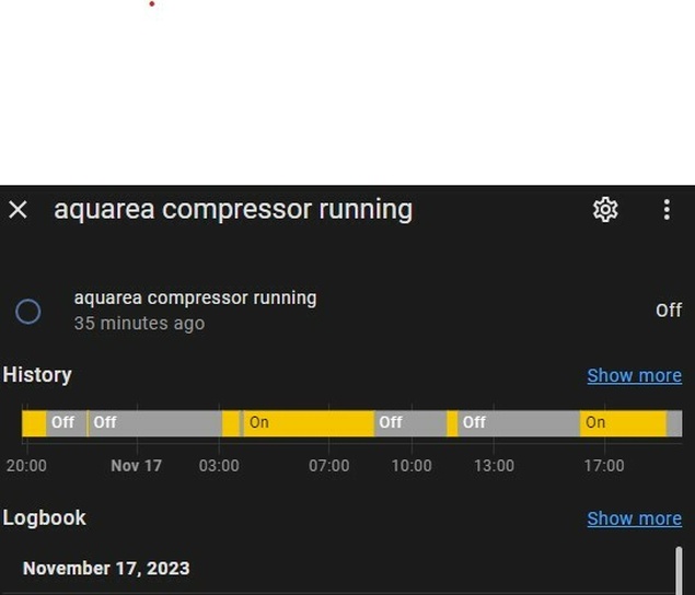

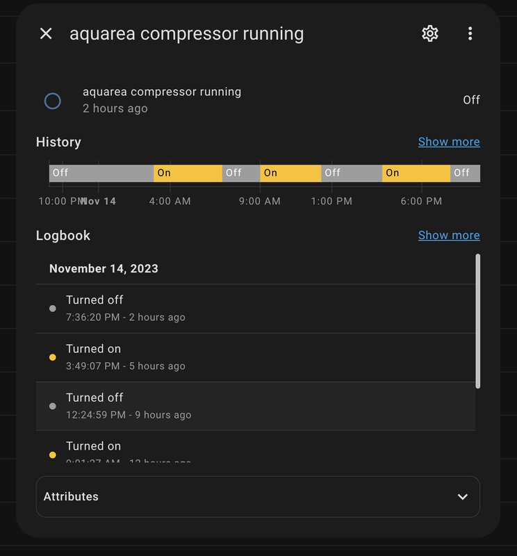

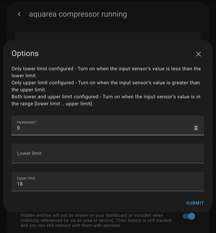

Daarvoor gebruik ik 3 template/helper sensors en 3 automations:
Template/Helpers:
1. binary_sensor.aquarea_compressor_running:
- Compressor frequency is numeric. Bij triggers/conditions kun je dan geen 'for' gebruiken. Dat wil ik graag om te bepalen hoe lang mijn run is of hoe lang de compressor al uit staat.

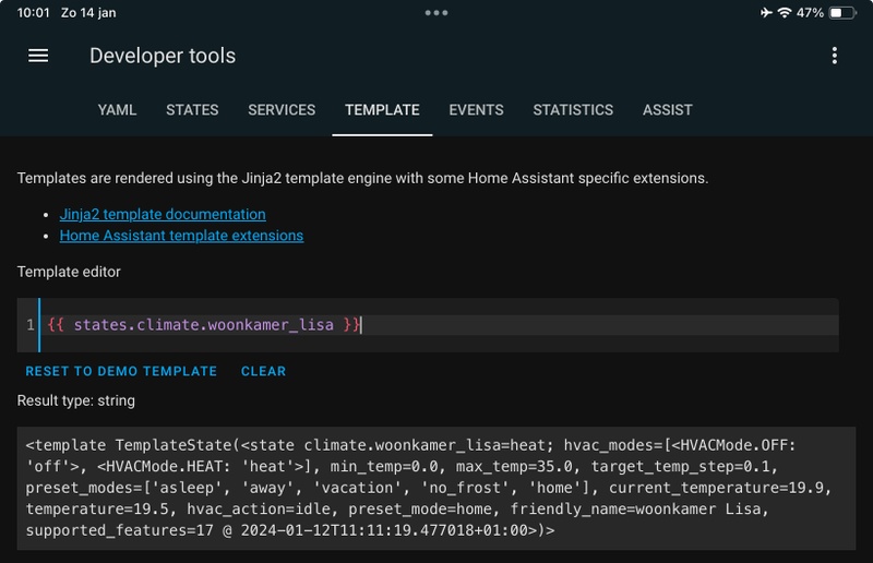

2. sensor.woonkamer_lisa_temp_difference:
- thermostaat setpoint - daadwerkelijke temperatuur.

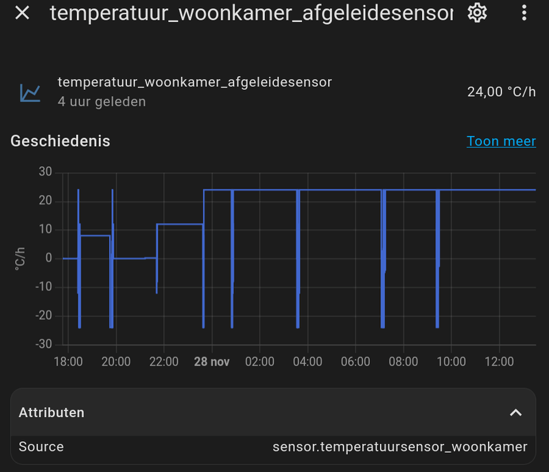

3. sensor.thermostaat_derivative:
- Bepaalt de snelheid waarmee de temperatuur in huis stijgt/daalt.
automations
1. Een shift +1
- triggered als de temperatuur in huis te laag is + deze niet voldoende stijgt + de compressor draait of deze > X uur uitstaat.
- Doet een shift +1 en zet eventueel de WP aan als deze uit staat.
Template/Helpers:
kun je dit iets meer uitleggen met die HA Helpers.
Krijg het niet helmaal voor elkaar
  • denneappel
  • Registratie: Augustus 2022
  • Laatst online: 13:04
@HB16
1. binary_sensor.aquarea_compressor_running: Is een threshold helper. Hier staat wat uitleg: https://www.home-assistant.io/integrations/threshold/
Zo ziet het er bij mij uit na deze te hebben gemaakt. Het is een binary sensor die aangeeft of de compressor draait
Afbeeldingslocatie: https://tweakers.net/i/Ty_2M78d3zhIoxCwu4-TYp14bNc=/x800/filters:strip_exif()/f/image/WNkJI5WABXM7XxCTDZsbp9zB.png?f=fotoalbum_large
En dit zijn de instellingen van mijn threshold sensor. Als de frequency van de compressor boven de 18hz komt dan beschouw ik de compressor als draaiende.
Afbeeldingslocatie: https://tweakers.net/i/TTg2PWEC26ZvGPk8GLN4v4XwLmE=/x800/filters:strip_exif()/f/image/STo6sMGmtlU8j0ZqgjB5WsbB.png?f=fotoalbum_large

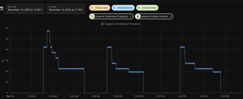

Vandaag lag de buiten temperatuur tussen 10ºc en 13ºc. Mij 9J heeft 3 runs van iets meer dan 3 uur gedaan om 100 jaar oude huis met matige isolatie op temperatuur te houden. De temperatuur in de woonkamer schommelde tussen de 19.4ºc en 21ºc.
Afbeeldingslocatie: https://tweakers.net/i/_Miue4sCu-aBHjhJMxg09KRUXSI=/800x/filters:strip_exif()/f/image/yn1RM7mPqj3qj46DMo1MXBPl.png?f=fotoalbum_large
Op dit moment ben ik bezig om deze lange runs zoveel mogelijk te schuiven richting gunstige momenten. 3 uur tussen runs vind ik wel het maximale maar ik zal bij voldoende export de runs sneller laten starten en bij onvoldoende export max 3 uur laten wachten bijvoorbeeld. Dit is wat experimenteren maar het lijkt mij een mooie oplossing.

Setpoint is de gewenste temperatuur. Ik kan je hoop ik helpen als je wat info post.
Ben je bekend met developer tools > template? Daar kun je makkelijk alle attributen ophalen.
Zo ziet dat er bij mij dan uit.
Afbeeldingslocatie: https://tweakers.net/i/fnd4UVU6yoj_ZwAnhHvLSV1Ijsc=/800x/filters:strip_icc():strip_exif()/f/image/AVxuQHQ4JMFB3meTMHz4wrmC.jpg?f=fotoalbum_large
En als je van elkaar aftrekt krijg je het verschil te zien.
Django/Jinja:
{{ states.climate.woonkamer_lisa.attributes.current_temperature - states.climate.woonkamer_lisa.attributes.temperature }}
@denneappel
Het is gelukt met je uitleg.

Ik zag alleen dat de temp derivative 24c/h is.... (Dat heeft zichzelf net gecorrigeerd)
Ben benieuwd of de scripts gaan werken nu. Ik zal wel e.e.a. moet gaan fintunen vermoed ik.
Edit: de +1 heeft net automatisch een correctie gedaan.

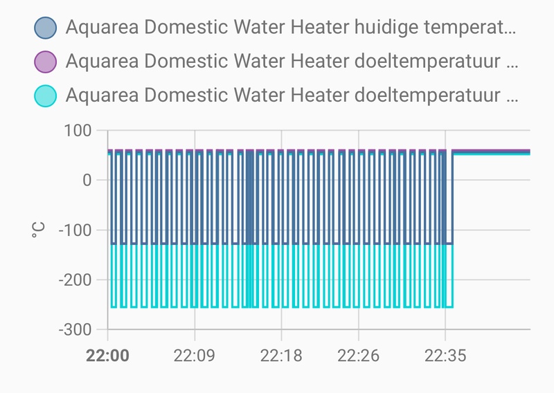

Ik heb een losse vraag, misschien wat basic, over Heishamon icm Home Assistant. Ik gebruik de standaard MQTT add-on als broker.
Als ik in mijn Heisha integratie kijk dan vallen de waardes vaak weg naar -128 e.d. Lijkt er op dat de waardes eens in de zoveel tijd geupdatet worden en niet behouden blijven tot de volgende update ronde. Weten jullie wat ik verkeerd doe?
Life is not about specs, it is about joy!
bartvl schreef op woensdag 17 januari 2024 @ 13:04:
In heishamon zelf. TOP10 geeft bij mij -128c aan. Dat is de dhw temp. maar die heb ik niet. Dus geen gemeten waarde.
Kijk dus eerst even in heishamon zelf naar de waardes. Ik denk dat ze afkomstig zijn van zaken waar geen sensor readings van zijn.
  • bartvl
bartvl
Vlieg! Kan ik niet. Te laat...
Nee ik bedoel: het zijn echt waardes die juist worden weergegeven. En een paar seconde later staan ze op -128 bijv.

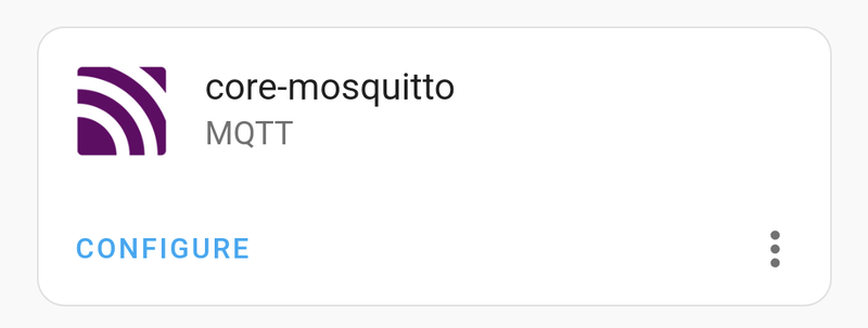

Ik heb Heishamon al een tijdje in listen mode draaien en wil graag eea zichtbaar gaan maken in Home Assistant. Ik krijg het niet aan het werk. Ik zie geen (al dan niet verborgen) aquarea entiteiten terug. Wat zie ik over het hoofd?
HACS had ik al en ik heb de one click installatie gevolgd op https://github.com/kamaradclimber/heishamon-homeassistant. Hoe kan ik zien of die installatie gelukt is? Het enige wat mij opvalt is dat ik nu een Aquarea yaml zie:
Afbeeldingslocatie: https://tweakers.net/i/KPqGaU5SiXY8bEp38d8wj6SYV4g=/232x232/filters:strip_exif()/f/image/GDZBQ41uc1Ijnsszv9ZxOanY.png?f=fotoalbum_tile
De core-mosquitto MQTT integratie heb ik ingesteld op het topic: panasonic_heat_pump. Wanneer ik daar de configuratie van open en op "start listening" klik dan lijkt er niets te gebeuren. Ik heb daarna MQTT explorer gedownload en die kan ik succesvol verbinden met Home Assistant. Vervolgens heb ik een "hallo wereld" gestuurd naar het topic panasonic_heat_pump en die komt binnen:
Afbeeldingslocatie: https://tweakers.net/i/oGdY93mxj1P51UMjypnGxycj3oA=/232x232/filters:strip_exif()/f/image/oijLrVLQJ1UsRDpMyx2tJuxD.png?f=fotoalbum_tile
In Heishamon zijn de settings zoals in de onderstaande screenshot en dat is hetzelfde als ik in MQTT explorer invul.
Afbeeldingslocatie: https://tweakers.net/i/bVgKdLYems5PHsJ2-YNAwfBruP0=/full-fit-in/4000x4000/filters:no_upscale():fill(white):strip_exif()/f/image/9kpH6HBZe15KXKAHDvu4Cg4a.png?f=user_large
Hier loop ik vast. Welke vervolgstap zie ik over het hoofd?
[ Voor 6% gewijzigd door Separator op 18-01-2024 07:02 ]
  • bartvl
bartvl
Hoe heb je de gebruiker en wachtwoord ingesteld? Heb je daar een separaat account voor aangemaakt in Home Assistant?

bartvl schreef op woensdag 17 januari 2024 @ 20:37:
Mijn eigen issue lijkt opgelost. Ik had de Heishamon module ruim een jaar geleden besteld. Bij ingebruikname geen firmware update ofzo gedaan. Nu toch maar wel gedaan. Dit lijkt het probleem op te lossen.
Ter illustratie: het moment van de firmware update is wel aardig aan te wijzen 😉.
Afbeeldingslocatie: https://tweakers.net/i/_lzEQ1manyIMVxiwPmvPBwFQF_w=/800x/filters:strip_icc():strip_exif()/f/image/YGgKYqQWdf9SrHgHhZ9LLHio.jpg?f=fotoalbum_large
[ Voor 35% gewijzigd door bartvl op 17-01-2024 22:45 ]
  • Separator
  • Registratie: Juli 2023
  • Laatst online: 18-11 20:33
bartvl schreef op woensdag 17 januari 2024 @ 22:28:
Ik heb een separaat account in home assistant. Die user en password heb ik ook ingesteld in de broker en op heishamon.
Misschien nog noemenswaardig is dat mijn mqtt integratie weergegeven wordt zoals hieronder, dus met de configure button. Dat ken ik alleen van integraties die ik nog niet in gebruik heb.
Afbeeldingslocatie: https://tweakers.net/i/FlUiHjzWfbjI0Sns4PNzuhiKWNI=/800x/filters:strip_exif()/f/image/g2TA51mDjjYZOe89GLfXThvY.png?f=fotoalbum_large
[ Voor 93% gewijzigd door Separator op 18-01-2024 08:32 ]

Voor de mensen die een derivative of afgeleidesensor gebruiken. Werkt die bij jullie nog?
Bij ziet ie er zo uit.
Afbeeldingslocatie: https://tweakers.net/i/hRpkKP0haB0oDswjlf7M82nfRe4=/800x/filters:strip_exif()/f/image/pDWQfSAOQ19hX3y3AF3bWVcP.png?f=fotoalbum_large
Ik verwacht een veel grilliger patroon en ook niet van die extreme uitschieters. Bij de eerste installatie (begin dit jaar ergens) zag dit er ook heel anders uit.
[ Voor 14% gewijzigd door Verwijderd op 28-11-2024 13:32 ]

@Verwijderd Wat is je source sensor? (staat bij attributen).
denneappel schreef op donderdag 28 november 2024 @ 13:30:
Ik heb het screenshot aangepast. Het is de temp sensor die in de woonkamer hangt.

Verwijderd schreef op donderdag 28 november 2024 @ 13:17:
Werkt prima.
Wat bij jouw opvalt, is dat de laatste update 4 uur geleden was. Dat betekend dat je source, waar de derivative vandaan komt, al 4 uur geen update geeft gehad.
De berekening is op basis van de vorige en laatst binnengekomen update, dat kan je uitschieters verklaren.
Mijn input sensor geeft zo'n beetje elke minuut wel een update.
Overigens heb ik de time window op 20 minuten gezet om ruis weg te filteren (een buitendeur die even open gaat, of een defrost waardoor de warmte afgifte ff inkakt) maar daar ben ik nog mee aan het spelen om te kijken of het uitmaakt bij zulke snelle updates...
[ Voor 4% gewijzigd door Nnoitra op 28-11-2024 13:51 ]

Temperatuur is net 0,1c gestegen met dit als resultaat. Ik heb inderdaad vrij lang een stabiele temperatuur is huis.
Ik realiseer me net dat de sensor aan een PLC hangt en alleen een update geeft bij een wijzgiging. Ik kan kijken of ik iedere x minuten kan pollen via de PLC. Misschien dat ik dat ooit zo had? Geen idee meer, moet mijn eigen config nog maar eens nalopen, want zoals het nu is, was het niet. Niet dat ik er momenteel iets van merk, maar het gedrag is wel anders.
Afbeeldingslocatie: https://tweakers.net/i/kEm1_bP_pH-cljEBruGBFymXz9I=/800x/filters:strip_exif()/f/image/yIK49CNJgb0x4X7s4fTUk6SS.png?f=fotoalbum_large
Nnoitra schreef op donderdag 28 november 2024 @ 13:45:
Werkt prima.
[ Voor 13% gewijzigd door Verwijderd op 28-11-2024 14:24 ]

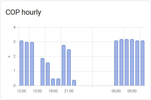

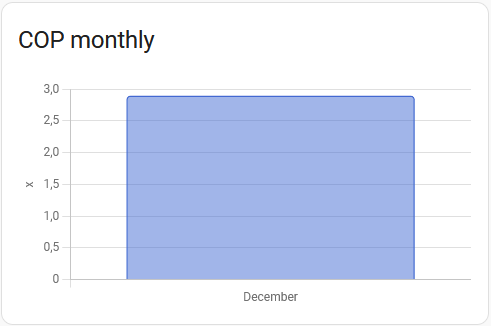

Wellicht kan ik hier andere HeishaMon + HA gebruikers blij mee maken.
Probleem en oplossing
Home Assistant - HeishaMon integratie COP sensor is niet accuraat omdat Panasonic power consumption / production inaccuraat is. Daarnaast is het niet mogelijk om de COP van een bepaalde tijdsperiode te meten.
Oplossing:
  • Power production (W) / energy produced (kWh) zelf berekenen aan de hand van een formule.
  • kWh meters gebruiken om power consumtion (W) / energy consumed (kWh) accuraat te meten.
  • Utility meters aanmaken die periodiek resetten om COP per bepaalde tijdsperiode te kunnen berekenen.
Actuele "live" power production / COP
Ik heb twee template sensors aangemaakt voor accurate power production waarde en actuele "live" COP.
Voor de COP berekening gebruik ik HomeWizard kWh-meters als input voor accurate "energy consumption".
Mijn COP sensor "Aquarea HW Calculated COP" is alleen beschikbaar als er power production is en heb ik deze de state class "measurement" gegeven.
Gemiddelde COP van de warmtepomp over de totale levensduur
Dit is de derde sensor in de onderstaande template.yaml. Deze berekent de COP over de totale levensduur van de warmtepomp. Total energy production / total energy consumption (incl. BUH). State class is “total”.
Power consumption / production + COP per tijdsperiode
Bovendien heb ik veel (15) utility meters aangemaakt die de consumption en production voor een bepaalde tijdsperiode bijhoudt: hourly, daily, weekly, monthly, yearly. De sources voor deze utility meters zijn de "Aquarea Total Energy Produced Calculated" uit de sensors.yaml voor de Energy Produced en mijn 2 HomeWizard kWh meters voor de Energy Consumed. Vervolgens heb ik per tijdsperiode een template sensor aangemaakt die de COP voor die periode berekent. Deze sensor is alleen beschikbaar als er energy production in die periode is geweest en heb ik de state class "total" gegeven.

Resultaat met wat COP sensors (hourly en weekly missen in dit plaatje)
Afbeeldingslocatie: https://tweakers.net/i/6znPIDnW7S1TXF6VSZJe1UXXnz8=/fit-in/4000x4000/filters:no_upscale():strip_exif()/f/image/hHBh9VBw1FHf2XvMeaUunbFL.png?f=user_large

Resultaat met Statistics Graph op de COP sensoren per tijdsperiode:
Afbeeldingslocatie: https://tweakers.net/i/U0EYmfMKY5qdFrtfPAUOQ_qWCXg=/fit-in/4000x4000/filters:no_upscale():strip_exif()/f/image/Vemi6a16vsgMlpHa1CypF8Sc.png?f=user_large
Afbeeldingslocatie: https://tweakers.net/i/jA1efMxBlvYaxHsIWNzGXx8pUAE=/fit-in/4000x4000/filters:no_upscale():strip_exif()/f/image/V7YYOerqOrFjw47hVXymkSp7.png?f=user_large
Afbeeldingslocatie: https://tweakers.net/i/HgufPvw4DGJDt7k8ttCKQ_8wd40=/fit-in/4000x4000/filters:no_upscale():strip_exif()/f/image/WVfFHmqV93bSEudp2LUwl3jf.png?f=user_large
Resultaat met Statistics Graph op de actuele "live" COP sensor:
Statistics graph met energy consumption / production per dag:
Ik ben nog een nieuwe Home Assistant gebruiker. Heeft best wat tijd gekost om dit zo te implementeren. Hoop dat andere tweakers hier wat aan hebben en zo wat terug te doen voor alle kennis die ik consumeer van anderen ;) Als je tips hebt voor verbeteringen / toevoegingen hoor ik het graag.
