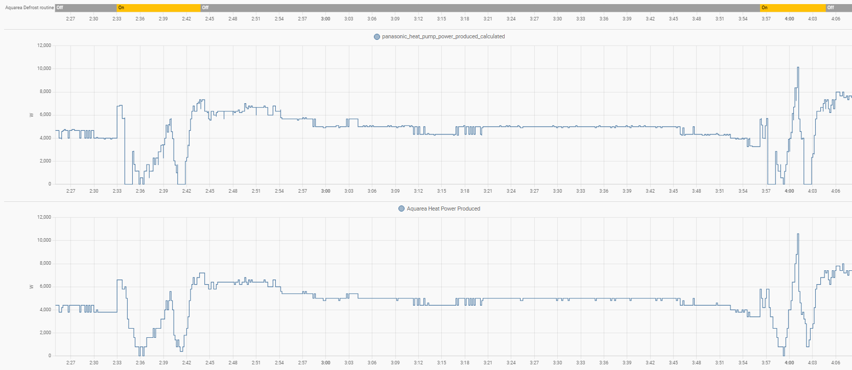

Ik gebruik al een tijdje de formule om het geproduceerde vermogen te berekenen.
Echter zie ik in de history dat ie tijdens een defrost dan (fors) in de min schiet terwijl de interne Pana berekening dat niet doet:
Afbeeldingslocatie: https://tweakers.net/i/fuklXWVEL6e7HbwYjrFCiQ3oaM4=/fit-in/4000x4000/filters:no_upscale():strip_exif()/f/image/P17eGiJkG3cssebFOQKk4Xja.png?f=user_large
Dit komt natuurlijk door het stukje:
{% set deltaTemp = outletTemp - inletTemp %}
{% set powerProduced = flowRateSec * 4.184 * deltaTemp * 1000 %}
Want tijdens een defrost klimt de inletTemp boven de outletTemp en gaat ie de berekening in met een negatieve waarde.
Om dat tegen te gaan heb ik de berekening iets aangepast:
{% if states("sensor.panasonic_heat_pump_main_compressor_freq") | int != 0 -%}
  {% set flowRate = states('sensor.panasonic_heat_pump_main_pump_flow') | float(default=0) %}
  {% set flowRateSec = flowRate / 60 %}
  {% set outletTemp = states('sensor.panasonic_heat_pump_main_main_outlet_temp') | float(default=0) %}
  {% set inletTemp = states('sensor.panasonic_heat_pump_main_main_inlet_temp') | float(default=0) %}
  {% if inletTemp > outletTemp and is_state("switch.panasonic_heat_pump_main_defrosting_state", "on") %}
    {% set deltaTemp = inletTemp - outletTemp %}
    {{ '%0.0f' % powerProduced }}
    {%- else -%}
  {%- endif %}
{%- else -%}
  {% set powerProduced = 0 %}
{%- endif %}
Zodra de inletTemp hoger is dan de outletTemp en hij is aan het drefrosten, draai deze 2 dan om voor het berekenen van de deltaTemp.
Die piek naar beneden zou dan, net als bij de interne berekening, omhoog moeten gaan.
Nu nog weer ff wachten op een defrost :+

  • Nnoitra
  • Laatst online: 03-11 09:08
Daar waren de defrosts al :+
Afbeeldingslocatie: https://tweakers.net/i/gGAEf949WbAs9sN-FzX5Sgl_JtE=/fit-in/4000x4000/filters:no_upscale():strip_exif()/f/image/mjkGzDFTjqWUknCDhhvz37hk.png?f=user_large
Dit lijkt er meer op!
    {%- else -%}
  {%- endif %}
{%- else -%}
{%- endif %}
Vraag me af waarom je dit zou willen veranderen. Thermisch gezien is dit gewoon verlies: er wordt warmte onttrokken aan je systeem die je eerst hebt opgewekt. Dat is precies het soort "fout" in de Pana-berekening die we eruit hebben gefilterd. Met die correctie krijg je namelijk resultaten die veel beter aansluiten bij de datasheets. Panasonic zelf rapporteert soms COP’s van 16 tijdens een defrost... dat is gewoon niet realistisch.
Dat hij heel efficiënt warmte weet te onttrekken aan je warme water terwijl het buiten tegen het vriespunt zit – prima. Maar feit blijft dat het thermisch gezien verlies is. Door tijdens defrost negatieve waarden te tonen, trek je die onttrokken warmte netjes van het eerder opgewekte vermogen af. En zo hoort het ook.
Ik zou deze aanpak dus vooral aanhouden, en die interne berekening van Panasonic gewoon negeren – die rapporteert in mijn ogen vooral marketing-onzin.
Ik ben in elk geval erg blij met deze manier van berekenen. Die COP’s van >10 tijdens defrost vond ik altijd al erg vreemd. Net als het idee dat een defrost positief zou bijdragen aan je COP, terwijl je in werkelijkheid geen warmte levert aan je huis, maar juist energie verbruikt om je buitenunit te ontdooien.
Ik wil gewoon weten hoeveel energie het me heeft gekost om mijn huis te verwarmen – niet inclusief energie die nodig was voor een defrost.
Om het technisch te maken:
Beide methodes zijn wiskundig juist, maar contextueel verschillend:
Als je een energieboekhouding maakt om COP's over uren/dagen te beoordelen dan is een berekening met negatieve deltaT tijdens defrost beter. Dit is het zogenaamde Netto thermisch vermogen
Als je puur kijkt naar momentane “output” van het systeem zonder verliezen te corrigeren en niet geïnteresseerd in welke richting → dan is de omdraaiing van deltaT (zoals jij doet) nuttig. Dit is het zogenaamde Bruto thermisch vermogen

pgeene schreef op donderdag 10 april 2025 @ 10:48:
Dank voor je inzicht (y)
Het is idd maar net hoe je tegen dingen aankijkt.
Voor mij is de COP van de WP heel simpel: (geleverde energie / verbruikte energie).
En als de WP energie moet leveren om een defrost te ondersteunen, dan is dat nou eenmaal zo :+
Daarom gaat ie ook pas rekenen als de compressorfrequentie > 0 is.
COP's van > 10 tijdens defrosts kan ik me zo niet herinneren.
Tijdens de defrosts van 6 april zat de Pana COP en berekende COP zo rond de 1.8 (op het moment dat de compressor draaide).

Nnoitra schreef op donderdag 10 april 2025 @ 12:23:
Maar dat is juist het punt. Geleverde energie is het niet. De energie die je eerst heb opgewekt om daarna te gebruiken voor een defrost is dus geen geleverde energie.
Voor mij is namelijk geleverde energie de warmte die netto aan mijn huis geleverd is.
Uiteindelijk is het dat waar je je gelukkig bij voelt.
En dat is het voordeel van open source. Je kunt het zo aanpassen als je wilt.
Na zoveel jaar een pana hebben kijk ik nog maar een paar keer per jaar of alles nog efficiënt loopt. Nog altijd blij met mijn Pana 🎉

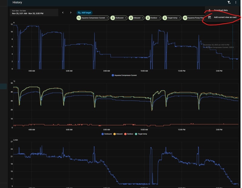

  • Nnoitra
hemertje schreef op zondag 12 oktober 2025 @ 20:23:
ik heb Plotly Graph Card ook geinstallleerd via HACS inderdaad
ik zie dat men hier Nnoitra in "Heishamon <> Node Red voor Panasonic warmtepompen"
de Heishamon data in HA beschikbaar heeft in een grafiek
ik heb de Heishamon data beschikbaar in de MQTT Explorer, maar hoe krijg ik die daarnaast ook in HA beschikbaar ?
Als je de custom integration installeert, heb je gewoon alles in HA staan.
https://github.com/kamaradclimber/heishamon-homeassistant
Sarcasm is my superpower! What's yours?

  • Nnoitra
hemertje schreef op woensdag 15 oktober 2025 @ 23:47:
heishamon-homeassistant heb ik geinstalleerd via HACS
maar hoe krijg ik nu de Heishamon waarden in een grafiek zichtbaar?
snap er werkelijk niks van...
Wat ik in dat andere topic al zei:
Nnoitra schreef op donderdag 9 oktober 2025 @ 09:23:
History tab, entiteiten toevoegen, via 3puntjes menu rechtsboven de huidige view toevoegen aan een scherm.

  • Nnoitra
hemertje schreef op donderdag 16 oktober 2025 @ 12:44:
wanneer ik zoek op Setpoint of Water dan heb ik nul matches
schiet mij maar lek of denk ik nu totaal verkeerd?
Ik ga niet alles voorkauwen, sowieso geen basis HA kennis. Lees je een beetje in in Home Assistent en leer. Daar heb je uiteindelijk veel meer aan.
https://www.home-assistan...terminology/#integrations
https://www.home-assistan...uration/entities_domains/
En het voorbeeld van https://github.com/kamara...ant?tab=readme-ov-file#ui geeft ook al aan hoe de naamgeving in elkaar zit.
En dit topic staat ook vol met voorbeelden.

  • The_Woesh
  • Laatst online: 02-11 13:37
teun95 schreef op woensdag 19 november 2025 @ 17:32:
Ik heb hier ook even over nagedacht. Het lijkt me idd dat het handig is om een accurate stooklijn te gebruiken. Dit zou je in dezelfde automation kunnen implementeren door simpelweg de waarde van de stooklijn als minimum te gebruiken. Dan hoef je ook geen speciale modus hiervoor te maken.
Waarom gebruik je compressor frequency waarden van 5?
Frequentie onder de 5 Hz betekent dat de compressor uit staat. Ik had geen aan/uit-indicator beschikbaar, dus heb ik de frequentie gebruikt.
Ik ben inmiddels wat verder: nog steeds geen stooklijn, maar een offset die oploopt zodra de ruimtetemperatuur onder de target zakt. En een extra helper (de airco) die inschakelt wanneer de temperatuur binnen te ver onder target zakt.
Ik kijk nog naar het pendelgedrag van vannacht. Waarschijnlijk was het defrost. Ik zie dit voor het eerst, maar het was ook voor het eerst dat het buiten 2 °C was.
Afbeeldingslocatie: https://tweakers.net/i/F7H4YxZFSGhwjXunlRB6K_yLkfE=/800x/filters:strip_icc():strip_exif()/f/image/8fnYvBUXedckPLrewDqqFPi8.jpg?f=fotoalbum_large
[ Voor 36% gewijzigd door The_Woesh op 20-11-2025 14:46 ]
  • loyske
  • Laatst online: 03-11 15:30
@The_Woesh welke grafieken zijn dat in HA?
Edit: Al gevonden, History Graph Card |:(
[ Voor 34% gewijzigd door loyske op 20-11-2025 14:57 ]
  • The_Woesh
loyske schreef op donderdag 20 november 2025 @ 14:54:
je bent mij net voor :D. Ik voeg ze toe via History inderdaad.
Afbeeldingslocatie: https://tweakers.net/i/UXUHZY8pEANuvQBsn9NdDqcx-YQ=/800x/filters:strip_icc():strip_exif()/f/image/wkQSdJHCiYaTSwlCjg2daxdb.jpg?f=fotoalbum_large
[ Voor 14% gewijzigd door The_Woesh op 20-11-2025 15:06 ]
