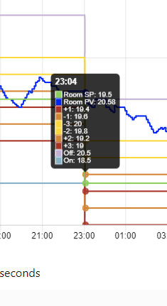

Afbeeldingslocatie: https://tweakers.net/i/TfWu18psXqe-bJzj8ryJdKLznCY=/x800/filters:strip_exif()/f/image/JuCVM63YXSI0l40f36JYW5GM.png?f=fotoalbum_large
Of hebben we het over iets anders?

Snappen elkaar niet denk ik.
RTC doet kamertemperatuur.
T buiten wordt gebruikt om te zorgen dat je niet een gigantische overshoot creert met +2 of +3C.
Maar goed, dat was ooit de originele functie welke ik van iemand anders geleend heb. Misschien is dat overbodig. Dat is een andere discussie overigens.
Het issue dat Aikon benoemt is los hiervan.

Waarom? Nou ik heb gisteren de WP uit gezet in het bereik tussen aan/uit temp limits.
De WP ging niet aan bij het dalen onder RTC-on setpoint. Hij moet namelijk eerst een keer uitgeschakeld worden door RTC-off alvorens stand-by te staan voor het terug aanzetten.
Dit vind ik persoonlijk verwarrend en onbetrouwbaar.
Ik geef een voorbeeld:
Room Setpoint: 21 C
RTC on: -0,5
RTC off: 0
Actual Room temp: 20,8 C
Ik heb een herstart van de flow gedaan.
WP staat uit.
RTC staat aan.
Ik zou verwachten dat bij het dalen van de Actual Room temp beneden de 20,5 C de functie RTC on/off de pomp aan zet.
Lijkt mij toch niet zo heel vreemd om deze verwachting te hebben toch?
Zelfs het even aan/uit zetten van de functie RTC triggert het niet.
Afbeeldingslocatie: https://tweakers.net/i/eGFbjhsBg9VzQCvI8m3QWDEMIxc=/800x/filters:strip_exif()/f/image/Nk8TpdsLBIjLEdKPQJLkL1f4.png?f=fotoalbum_large
Niet alleen ik had het vanmorgen koud, zelfs de kamer temp sensor bibberde ;)
Tja, die sensor moet ik nog eens vervangen door een stabielere
[ Voor 11% gewijzigd door Maarten69 op 17-11-2022 08:48 ]

Aikon schreef op donderdag 17 november 2022 @ 11:24:
Nee, ik denk verkeerd.
Nachtverlaging gaat erin, setpoint wordt x graden lager. Delta is <x, dus delta is overschreden, dus pomp gaat uit. Alleen zit daar een bugje in momenteel, maar in principe is het toch afgevangen dan?
Ja dat zou zo moeten werken inderdaad:
Afbeeldingslocatie: https://tweakers.net/i/6Rfzgb8laJlPcS1Cqks1jy_QbDQ=/full-fit-in/4000x4000/filters:no_upscale():fill(white):strip_exif()/f/image/9ModGc46CfVhSjso6SmbitXP.png?f=user_large
Hier zou ie inderdaad mogen uitschakelen.

klopt. maar dat is de enige manier om de legends te wissen. Its a feature, not a bug

edterbak schreef op donderdag 17 november 2022 @ 11:43:
Vult zichzelf weer?
  • edterbak
  • Laatst online: 21:49
ja, wanneer een input komt, dan staat het er weer. van die input. dus als je ze alle 4 hebt gehad, is hij 'compleet'

Ik bedoel in de RTC functie, de RTC on/off functie is nu relatief t.o.v. setpoint.
Ik vind het intuitiever als dit abslute tempreaturen zijn. Hier is ook al eens om gevraagd door iemand. Ik vind het prima. :) Maar heeft beetje omschrijftijd nodig.
  • MikeyMan
  • Laatst online: 19:51
MikeyMan
Vidi, Vici, Veni
edterbak schreef op donderdag 17 november 2022 @ 11:53:
Zou dat niet contra productief werken in combinatie met het schedulen van een room setpoint?
M.i. is dat met deltas beter geborgd, zeker als je dit vrij strak wilt instellen.
Met absolute instelling moet je m.i. nogal ruim gaan zitten.

Het is wel veiliger, dat wel. want een delta is altijd correct.
Het is wel makkelijker invullen.
Ik wil dat de warmtepomp uit gaat als het binnen > 23.0 graden is. Hop. dat blijft dus altijd zo.
Ik kan ook de middenweg maken, dat je een delta programeert, en dan ZIET wat het resultaat is icm het huidige setpoint.

edterbak schreef op donderdag 17 november 2022 @ 11:59:
Dat is de beste middenweg! :)
Ja true, dan is het makkelijker invullen.
Maar in de praktijk zal die limiet een stuk dichter bij de room temperature zitten denk ik.
Wat jullie @Maarten69, @Aikon
Denk dat dat een goede suggestie is.

Ik vind huidige delta's prima (zeker als je via een omweg het room_setpoint veranderd)
Dat in de GUI de werkelijke aan/uit temp getoond word is natuurlijk wel fijn.
Code zou ik dus niet aanpassen.

Ik heb niet echt voorkeur voor delta of absoluut, of dat je de delta of je uiteindelijke waarde (ook?) toont. Delta is wel veiliger en beweegt met de rest mee, is makkelijker.
Maar als het absolute waarden worden heb je wel echt 2 setjes nodig, 1 voor overdag en 1 voor 's nachts.
Ik zou je tijd ergens anders aan besteden :)
