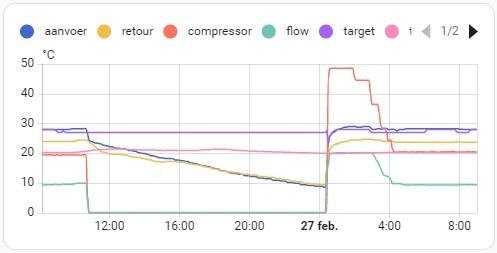

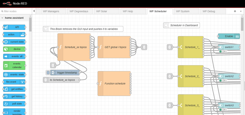

Afgelopen week wat aan het tunen geweest en nu de RTC aangezet. Het positieve gevolg was de eerste nacht dat hij een langere run maakte met minder defrosts.
Het nadeel waar ik nu mee te maken heb is dat op een gegeven moment het verschil tussen de Inlet en Outlet kleiner is dan de delta T van 5 graden. Waarna de compressor uitgaat.
Wanneer de ingestelde temperatuur nog niet bereikt is, gaat de compressor later wel weer aan, maar dan bijvoorbeeld maar een kwartiertje waarna óf de temperatuur is bereikt, of weer het verschil inlet/outlet te klein is.
Ik had het idee dat ik m'n instellingen wel aardig 'gemiddeld' heb staan, maar waarschijnlijk mis ik dan toch iets. Ik kom er niet achter wat.
Iemand suggesties?

Zover mij bekend slaat de pomp niet af op de Delta. Ik zie wel dat jij bij oplopende temperatuur de correctie aardig opvoert. (ook de stooklijn is aardig stijl, elke 3 graden buitentemperatuur verschil een stapje) De Tdoel gaat naar beneden en waarschijnlijk is je Ta 2 graden of meer dan je Tdoel. De compressor gaat uit en de pomp blijft lopen totdat de Tr weer onder Tdoel-delta zit. Korte stopjes, herkenbaar.
Een manier is om de correcties aan de plus kant kleiner te maken, dus bv in stapjes van een halve graad (maar dan nog zal er vaak binnen korte tijd meerder Tdoel verlagingen zijn). Wat bij mij beter werkt is de correctie bij de too warm uitschakelen. Ik heb dat gedaan door de trigger action op 0,4 te zetten de too warm correcties vanaf 0,5 te laten beginnen. Dus op 20,41 meting grijpt de trigger in en wordt de pomp uitgezet inclusief de waterpomp. Eigenlijk zoals dat bij externe thermostaat op cn2 werkt.
Gasloos | Pana 9J | 300l boiler | 10Kwp |

De compressor slaat af als de Ta Actual 2+ graden hoger is dan de Ta Target.

Dank voor jullie reacties @ercolano , @Nnoitra !
Ik probeer het te begrijpen. Ik schakel de warmtepomp nu in (had hem tijdelijk handmatig uitgeschakeld), met de volgende waarden.
Actuele kamertemperatuur: 19,8 C
Gewenste temperatuur: 20 C
Afbeeldingslocatie: https://tweakers.net/i/YL5m24yv-ZUJQXbCYDcju43zRc4=/fit-in/4920x3264/filters:max_bytes(3145728):no_upscale():strip_icc():strip_exif()/f/image/bqSXSNTAUNmtGTLMpc4QU7rj.jpg?f=user_large
In Heishamon zie ik onderstaand bij System Health.
Target=24°C, Inlet=19°C, Outlet=26.5°C, Freq=27 Hz, 400 W, OM=Heat only, fan1: 470 rpm, COP=11.38
Target=24°C, Inlet=19°C, Outlet=26.5°C, Freq=29 Hz, 400 W, OM=Heat only, fan1: 470 rpm, COP=11.91
Wat ik hieruit lees, met jullie input, is dat de outlet 2 graden hoger is dan het target. Maar het is niet 'too warm'. Dus dan zou hij toch niks moeten doen met die RTC instellingen, maar eerder met de 'too cold' instellingen? Uiteindelijk is dat tot -0,2 nog geen correctie.
Is het dan niet beter om mijn stooklijn aan te passen? Zo ja, hiervoor nog een suggestie?
Of blijft het advies staan om de 'too warm' uit te schakelen?

Dit (uitschakelen compressor doordat Ta > 1.8 graden Target) kan je zien te voorkomen door gebruik te maken van de softstart functie.

Het is niet echt overzichtelijk als je screenshot en je text (System Health) van compleet andere tijdstippen en situaties zijn :)
Ook lijk je wat dingen door elkaar te halen.
Outlet SetPoint = Target.
Dit heeft niets met je gewenste temperatuur te maken en heeft geen invloud op RTC instellingen.
Deze temperatuur is puur wat je WAR/stooklijn heeft berekend als aanvoer temperatuur om de boel warm te krijgen/houden.
De RTC 'Too warm' & 'Too cold' kijken naar 2 andere waarden:
- Room setpoint
- Room actual
Die beiden op de RTC pagina staan.
Room setpoint is je gewenste (binnen) temperatuur.
Als je Room actual hoger of lager is dan je Room setpoint, dan gaat de RTC iets doen op basis van welke +/- verschillen jij geconfigureerd hebt.

blb4 schreef op maandag 24 februari 2025 @ 17:32:
Dank voor de verduidelijking. Ik had deze eens uitgeschakeld als test, omdat de log volstond met meldingen als 'function softstart: pump did not yet relax restarting phase 1 again'. Dus om die uit te sluiten, had ik SoftStart uitgezet. Maar staat nu weer aan.
Nnoitra schreef op maandag 24 februari 2025 @ 17:44:
- Room setpoint
- Room actual
Sorry, dat is niet handig inderdaad :) Ik zal morgen de logs nog weer open houden om de actuele data te zien.
Ik was/ben een beetje verward doordat ik zie dat de Outlet 26,5 C is en de Target 24 C. Daardoor dus meer dan 2 graden hoger en denk ik af te leiden dat dat de oorzaak is voor stoppen compressor. Alleen zie ik niet waar hij vandaan haalt dat de Target 24 C zou moeten zijn. Ik meen dat dat niet kon komen door RTC, gezien Too warm -2 pas geldt bij +0,3 graden. En dat was het volgens mij niet.
Dank voor jullie toelichtingen!
En vergeef me 'domme vragen' ;) Rest mij de vraag of het beste advies is om RTC aan te passen of de stooklijn of allebei. En welke settings?

ben je content met de kamertemperatuur RTC laten staan. de ideale WAR lijn bestaat bij mij niet geheel. Ik corrigeer heb soms bij extreme omstandigheden. De basis van WAR staat er wel. Maar bijv laatst bij de -12 graden moest ik hier iets bijregelen. Ellende natuurlijk is bij vloerverwarming reaageert langzaam. Dus je probeert de ideale WAR zo goed moegelijk te vinden. Ik draai nu 2 jaar met de Panasonic en heb hem nu redelijk naar tevredenheid ingesteld. Maar extreme pieken naar warm en/of koud moet je soms naregelen. Duurt een poosje

WOrange schreef op maandag 24 februari 2025 @ 23:23:
Correct.
Je WAR stooklijk bepaalt als eerste je target. Een shift (al dan niet door RTC) past deze aan, omhoog of omlaag.
Je weet wat ze zeggen over aannames? ;)
Als je stooklijn bevalt, even lekker zo laten.
Probeer eerst duidelijk te krijgen wat er gaande is op het moment dat je meer dan 2 graden verschilt hebt tussen Target en Actual
Is de WP net gestart, wat is de waarde van de RTC temperatuur, wat is de waarde van de WAR temperatuur, wat is de waarde van Room Setpoint, is er al een RTC shift actief, etc.
Pas als je weet wat het probleem / de oorzaak is kun je gericht gaan werken aan een oplossing.
Anders blijft het een beetje aan de knopjes zitten prutsen en hopen dat het iets doet. :+

Dank voor de reacties.
Nnoitra schreef op dinsdag 25 februari 2025 @ 09:13:
Correct.
Het wordt me al wat duidelijker, stap voor stap :)
Aannames zijn niet goed, dat weet ik ;)

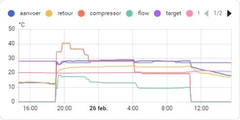

Inmiddels met hulp van een andere Tweaker wat aanpassingen gedaan in m'n RTC settings en afgelopen nacht weer een mooie run gemaakt, mijns inziens. De helft van de nacht al op minimaal vermogen volgens mij. Rond de 20Hz.
Afbeeldingslocatie: https://tweakers.net/i/lP3y8nnZfcsPAGPUyouCHWeMARc=/fit-in/4920x3264/filters:max_bytes(3145728):no_upscale():strip_icc():strip_exif()/f/image/MIyhFltBPwxH9XX72TCzVD5C.jpg?f=user_large
Afbeeldingslocatie: https://tweakers.net/i/3yKFm7SjFVsO-GsD6j9uGS4f7uk=/fit-in/4000x4000/filters:no_upscale():strip_exif()/f/image/Ykiti3f1ZNHKbhyqRyk0HAxc.png?f=user_large

WOrange schreef op woensdag 26 februari 2025 @ 16:03:
Weet je zeker dat de RTC aanpassingen iets gedaan hebben?
Op je screenshot staat de RTC functie namelijk uit :+
Zou je ook eens willen kijken in de system -> log?
Dan specifiek naar regels met MQTT Command: SetZ1HeatRequestTemperature: * (function RTC)
Ik heb ook al eens shift stapjes van 0.5 graden gebruikt, maar ik heb het vermoeden dat NR en ook Panasonic voor de shift niet met halve graden wil werken.
Ook de WAR stooklijn rond alles naar boven af, op hele graden.

Vraagje aan de kenners hier
Het valt me vanavond op dat de WP uitstaat
Nog niet eerder meegemaakt
De log
Flow version
24.10 (stable beta)
26/02 22:56:56 - MQTT Command: SetHeatpump: 0
26/02 22:56:56 - Function RTC: Automation 'Turn off/on power' triggered - power OFF (Room temp: 20.51°C)
26/02 22:55:47 - Function Pump speed: Max pumpspeed set to 94 (16%) (Low)
26/02 22:54:38 - MQTT Command: SetHeatpump: 1 (GUI)
26/02 22:54:36 - Function - WAR: 1
26/02 22:52:04 - Function - RTC: 1
26/02 22:52:01 - SYSTEM: MQTT Broker: Node Red MQTT node connected
26/02 22:52:01 - SYSTEM - HEISHAMON Connection: Online
26/02 22:51:58 - SYSTEM: Persistent storage: OK
26/02 22:51:58 - MQTT Command: SetQuietMode: 3 (QuietMode Manager)
26/02 22:51:58 - Quiet mode manager: Function turned on. Restoring quietmode to level 3
26/02 22:51:58 - Function - SoftStart: 1
26/02 22:51:57 - SYSTEM: MQTT block inactive, default block mode: UNRESTRICTED
26/02 22:51:57 - Function - Calculate new SP: New final SP calculated: Current setpoint: 24 °C. New calculated setpoint: 27 °C
26/02 22:51:57 - Function SoftStart: SoftStart function end
26/02 22:51:57 - Compressor: stopped
26/02 22:51:57 - Function WAR: Setpoint change: From 20 to 27.7 °C
26/02 22:51:57 - POWER: Manual OFF detected. (Remote Controller) - Default action used: Unrestricted
26/02 22:51:57 - Function NightReduction: New correction: 0 °C
26/02 22:51:57 - Function SoftStart Quietmode: Compressor run ended, quiet mode is already set to level 3
26/02 22:51:57 - Function - Solar: 0
26/02 22:51:57 - SYSTEM: WAR settings OK
26/02 22:51:57 - SYSTEM: Heatpump zone 2 is set to controle water temperature
26/02 22:51:57 - SYSTEM: Heatpump zone 1 is set to controle water temperature
26/02 22:51:57 - SYSTEM: Heatpump is in DIRECT mode
26/02 22:51:57 - Function NightReduction: 0
26/02 22:51:57 - TOP20_ThreeWay_Valve_State: 0
26/02 22:51:57 - TOP2_Force_DHW_State: 0
26/02 22:51:57 - SYSTEM - HEISHAMON Connection: Offline
26/02 22:51:57 - SYSTEM: Start---------------------------------------------------------------
26/02 22:40:10 - Function - Calculate new SP: New final SP calculated: Current setpoint: 24 °C. New calculated setpoint: 27 °C
26/02 22:40:10 - Function RTC: Correction change: From -2 to -1 °C (Room actual: 20.56 °C)
26/02 21:40:42 - Function WAR: Setpoint change: From 27.6 to 27.7 °C
26/02 21:10:40 - Function WAR: Setpoint change: From 27.5 to 27.6 °C
26/02 20:55:39 - Function WAR: Setpoint change: From 27.4 to 27.5 °C
26/02 20:45:10 - Function - Calculate new SP: New final SP calculated: Current setpoint: 24 °C. New calculated setpoint: 26 °C
26/02 20:45:10 - Function RTC: Correction change: From -3 to -2 °C (Room actual: 20.84 °C)
26/02 20:35:10 - Function - Calculate new SP: New final SP calculated: Current setpoint: 24 °C. New calculated setpoint: 25 °C
26/02 20:35:10 - Function RTC: Correction change: From -2 to -3 °C (Room actual: 20.9 °C)
26/02 20:25:10 - Function - Calculate new SP: New final SP calculated: Current setpoint: 24 °C. New calculated setpoint: 26 °C
26/02 20:25:10 - Function RTC: Correction change: From -3 to -2 °C (Room actual: 20.85 °C)
26/02 20:10:10 - Function WAR: Setpoint change: From 27.3 to 27.4 °C
26/02 18:40:31 - Function WAR: Setpoint change: From 27.2 to 27.3 °C
26/02 18:05:29 - Function WAR: Setpoint change: From 27.1 to 27.2 °C
26/02 18:05:10 - Function - Calculate new SP: New final SP calculated: Current setpoint: 24 °C. New calculated setpoint: 25 °C
26/02 18:05:10 - Function RTC: Correction change: From -2 to -3 °C (Room actual: 20.91 °C)
26/02 18:00:10 - Function - Calculate new SP: New final SP calculated: Current setpoint: 24 °C. New calculated setpoint: 26 °C
26/02 18:00:10 - Function RTC: Correction change: From -3 to -2 °C (Room actual: 20.86 °C)
26/02 17:55:10 - Function - Calculate new SP: New final SP calculated: Current setpoint: 24 °C. New calculated setpoint: 25 °C
26/02 17:55:10 - Function RTC: Correction change: From -2 to -3 °C (Room actual: 20.91 °C)
26/02 17:15:10 - Function - Calculate new SP: New final SP calculated: Current setpoint: 24 °C. New calculated setpoint: 26 °C
26/02 17:15:10 - Function WAR: Setpoint change: From 27 to 27.1 °C
26/02 17:15:10 - Function RTC: Correction change: From -3 to -2 °C (Room actual: 20.84 °C)
26/02 17:00:19 - Function SoftStart: SoftStart function end
26/02 17:00:19 - MQTT Command: SetQuietMode: 3 (SoftStart Quietmode)
26/02 17:00:19 - Compressor: stopped
26/02 17:00:19 - Function SoftStart Quietmode: Compressor run ended, quiet mode set to level 3 for next run
26/02 17:00:14 - MQTT Command: SetHeatpump: 0
26/02 17:00:14 - MQTT Command: SetCurves: target: 24 (SP Calculation)
26/02 17:00:14 - Function - Calculate new SP: New final SP calculated: Current setpoint: 27 °C. New calculated setpoint: 24 °C
26/02 17:00:14 - Function RTC: Automation 'Turn off/on power' triggered - power OFF (Room temp: 21.03°C)
26/02 17:00:14 - Function RTC: Correction change: From 0 to -3 °C (Room actual: 21.03 °C)
26/02 17:00:14 - RTC: Room setpoint changed to: 20 °C
26/02 17:00:14 - Scheduler - Set room setpoint (RTC): 20

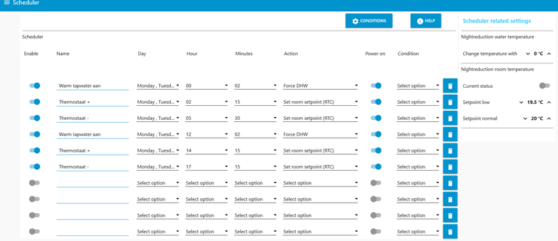

De Schdules
Afbeeldingslocatie: https://tweakers.net/i/6Oq6YlP-TgUgDbPk8z4VEYnd7nU=/800x/filters:strip_exif()/f/image/ORpWPqyMUvU8iXdcAQLGXpPc.png?f=fotoalbum_large
Afbeeldingslocatie: https://tweakers.net/i/ijhl0d_NhnTGSHDoGpmgkda0XSo=/800x/filters:strip_exif()/f/image/8B2zBhxuTsC7hbzI2MVj5JDD.png?f=fotoalbum_large
en iemand een idee waarom DHW niet gestart is/wordt?
[ Voor 10% gewijzigd door hemertje op 27-02-2025 07:48 ]

Ik heb gezocht, maar die melding kan ik niet vinden. Onderstaand de grafiek en de log van de laatste run.
Ook hier een redelijk rustige run, behalve de opstart. Daar moet ik nog aan werken, voor zover mogelijk. Ik zie, in ieder geval de laatste dagen, steeds de melding 'Pump did not yet relax' en 'Pump relaxing took too long', mogelijk gelinkt aan die piek!?

WOrange schreef op donderdag 27 februari 2025 @ 09:13:
Haha, scherp hoor! :) Ik had het screenshot gemaakt voordat ik de knop om heb gezet.
Heb ik nog steeds het vermoeden dat RTC niets bij jouw doet.
Je zou dat iig iets in de log hebben moeten staan van:
MQTT Command: **** (function RTC)
Wat wil zeggen dat er een aanpassing vanuit de RTC functie naar de WP is gegaan.
Zoals ik eerder zei, ik denk dat de stapjes van halve graden niet werken, een shift moet op hele graden.
Een piekje houd je sowieso bij een start. De Slowstart heeft als doel die piek z.s.m. naar beneden te brengen.
Die 2 meldingen geven alleen aan dat de omstandigheden het nog niet toelaten om de WP rustiger te laten draaien.
27/02 08:36:26 - MQTT Command: SetCurves: target: 28 (SP Calculation)
27/02 08:36:26 - Function - Calculate new SP: New final SP calculated: Current setpoint: 27 °C. New calculated setpoint: 28 °C
27/02 08:36:25 - Function RTC: Correction change: From -1 to -0.5 °C (Room actual: 20.29 °C)
27/02 08:11:26 - Function WAR: Setpoint change: From 27.8 to 27.9 °C
27/02 07:51:26 - MQTT Command: SetCurves: target: 27 (SP Calculation)
27/02 07:51:25 - Function - Calculate new SP: New final SP calculated: Current setpoint: 28 °C. New calculated setpoint: 27 °C
27/02 07:51:25 - Function RTC: Correction change: From -0.5 to -1 °C (Room actual: 20.31 °C)
27/02 07:06:26 - Function WAR: Setpoint change: From 27.7 to 27.8 °C
27/02 06:06:55 - MQTT Command: SetCurves: target: 28 (SP Calculation)
27/02 06:06:55 - Function - Calculate new SP: New final SP calculated: Current setpoint: 27 °C. New calculated setpoint: 28 °C
27/02 06:06:26 - Function WAR: Setpoint change: From 27.5 to 27.7 °C
27/02 05:01:26 - Function WAR: Setpoint change: From 27.4 to 27.5 °C
27/02 03:01:26 - Function WAR: Setpoint change: From 27.3 to 27.4 °C
27/02 02:56:25 - MQTT Command: SetCurves: target: 27 (SP Calculation)
27/02 02:56:25 - Function - Calculate new SP: New final SP calculated: Current setpoint: 28 °C. New calculated setpoint: 27 °C
27/02 02:56:25 - Function RTC: Correction change: From 0 to -0.5 °C (Room actual: 20.21 °C)
In je log zie je bijvoorbeeld deze: MQTT Command: SetCurves: target: 28 (SP Calculation)
De SP Calculation stuurt hier de wijziging van je stooklijn aan.
Ook zie je deze: Function RTC: Correction change: From -1 to -0.5 °C (Room actual: 20.29 °C)
De RTC functie heeft dus wel berekend dat er een shift wijziging is (van -1 naar -0.5), maar er volgt géén MQTT command. Dus er wordt niets doorgevoerd.
Ik geef wederom de halve graden de schuld :)
@edterbak verbeter me gerust als ik ernaast zit :)

  • hemertje
  • Registratie: Juli 2015
  • Laatst online: 17:36
@edterbak
Function: Solar²DHW > Node Red blijft weer op DHW hangen
Uitgeschakeld en het spul gaat weer draaien
Afbeeldingslocatie: https://tweakers.net/i/CPx_vzrtXiVItIFIwGgPDj7C68U=/800x/filters:strip_exif()/f/image/acaQkn81zg4N19EEVL9LUhNL.png?f=fotoalbum_large
Met onderstaande Scheduler ga ik ervanuit uit dat ondanks de basisinstelling HEAT is er door de Force DHW functie 2x per dag het boilervat met warm water wordt gevuld
Daarnaast stuur ik 2x per dag de RTC met 1GrC een paar uur omhoog
Afbeeldingslocatie: https://tweakers.net/i/iu5CQrkWYaH54vzw20ST78EzeDs=/800x/filters:strip_exif()/f/image/jXUJf1MrrAHBYyyUMz9RvDko.png?f=fotoalbum_large
Flow version
24.10 (stable beta)
28/02 07:16:12 - MQTT Command: SetQuietMode: 2 (SoftStart Quietmode)
28/02 07:16:11 - Function SoftStart Quietmode: Timer ended, restoring quiet mode to level 2
28/02 07:14:22 - Function SoftStart: --> Pump did not yet relax (36Hz). Restarting Phase 1 again... (Count: 1/5)
28/02 07:14:12 - Function SoftStart: Correction: -3 > -3 °C - (EVALUATING) Freq: 36Hz, SP_Final: 17°C
28/02 07:14:10 - MQTT Command: SetCurves: target: 25 (SP Calculation)
28/02 07:14:10 - Function - Calculate new SP: New final SP calculated: Current setpoint: 24 °C. New calculated setpoint: 25 °C
28/02 07:14:10 - Function SoftStart: Correction: -4 > -3 °C - (STARTUP) Freq: 38Hz, SP_Final: 17°C
28/02 07:13:45 - MQTT Command: SetCurves: target: 24 (SP Calculation)
28/02 07:13:45 - Function - Calculate new SP: New final SP calculated: Current setpoint: 23 °C. New calculated setpoint: 24 °C
28/02 07:13:45 - Function SoftStart: Correction: -5 > -4 °C - (STARTUP) Freq: 38Hz, SP_Final: 16°C
28/02 07:11:11 - MQTT Command: SetCurves: target: 23 (SP Calculation)
28/02 07:11:11 - Function - Calculate new SP: New final SP calculated: Current setpoint: 28 °C. New calculated setpoint: 23 °C
28/02 07:11:11 - Function SoftStart: Correction: 0 > -5 °C - (STARTUP) Freq: 16Hz, SP_Final: 15°C
28/02 07:11:11 - MQTT Command: SetMaxPumpDuty: 150
28/02 07:11:11 - Compressor: running
28/02 07:11:11 - Function SoftStart Quietmode: Timer started (5 minutes)
28/02 07:11:11 - Function Pump speed: Max pumpspeed set to 150 (45%) (HEAT)
28/02 07:08:06 - MQTT Command: SetCurves: target: 28 (SP Calculation)
28/02 07:08:06 - Function - Calculate new SP: New final SP calculated: Current setpoint: 26 °C. New calculated setpoint: 28 °C
28/02 07:08:06 - Function RTC: Correction change: From -2 to 0 °C (Room actual: 19.87 °C)
28/02 07:08:06 - Function WAR: Setpoint change: From 27.9 to 28 °C
28/02 07:08:06 - TOP4_Operating_Mode_State: 0
28/02 07:08:01 - MQTT Command: SetOperationMode: 0
28/02 07:08:01 - Function - Solar: Solar function turned off manually. Restoring operating mode
28/02 07:08:01 - Function - Solar: 0
28/02 05:30:57 - RTC: Room setpoint changed to: 20 °C
28/02 05:30:57 - Scheduler - Set room setpoint (RTC): 20
28/02 02:17:32 - MQTT Command: SetMaxPumpDuty: 94 (pump speed)
28/02 02:17:32 - Function Pump speed: Max pumpspeed set to 94 (16%) (Low)
28/02 02:15:57 - MQTT Command: SetHeatpump: 1 (GUI)
28/02 02:15:57 - RTC: Room setpoint changed to: 21 °C
28/02 02:15:57 - Scheduler - Power: 1
28/02 02:15:57 - Scheduler - Set room setpoint (RTC): 21
28/02 00:03:12 - MQTT Command: SetForceDHW: 1
28/02 00:03:12 - Scheduler - Force DHW: 1
28/02 00:03:12 - Scheduler: Enable ForceDHW
28/02 00:03:04 - TOP4_Operating_Mode_State: 3
28/02 00:03:02 - MQTT Command: SetOperationMode: 3 (rtc automation: on/off)
28/02 00:03:02 - Scheduler - Operation Mode: 3
28/02 00:03:02 - Scheduler: Operation mode change to (3)DHW-Only
28/02 00:03:00 - Scheduler: Stored next operating mode is set to 0
28/02 00:02:59 - MQTT Command: SetHeatpump: 0 (rtc automation: on/off)
28/02 00:02:57 - MQTT Command: SetHeatpump: 1 (GUI)
28/02 00:02:57 - Scheduler - Power: 1
28/02 00:01:59 - Function SoftStart: SoftStart function end

hemertje schreef op donderdag 27 februari 2025 @ 21:00:
Met 'Forceful DHW' in Node Red ingeschakeld zou er toch direct warm tapwater gemaakt moeten worden?
Heishamon blijft echter staan op:
TOP2    Force_DHW_State 0   Disabled
TOP4    Operating_Mode_State    3   DHW
TOP9    DHW_Target_Temp 45  °C
TOP10   DHW_Temp    36  °C
Forceful DHW:
24
25
26
27
28
29
30
31
32
33
34
35
36
Information about default Panasonic behaviour:
What happens if on the remote controller (not node red) you :
// Press ForceDHW //
    1 - Current OperatingMode is stored.
    2 - Pump goes to DHW-Only
    3 - Threewayvalve to position DHW
    4 - Compressor on
    *** do DHW Run ***
    When the target temperature is reached, then:
    5 - Pump OperatingMode goes back to stored mode
    6 - Threeway valve to position HEAT
    7 - ForceDHW is disabled (automatically)
    8 - Continue normal operation in HEAT.
But what happens if you send through MQTT the command:
topic:"panasonic_heat_pump/commands/SetDHWTemp" with payload:"1"
    Step 1, 2 and 5 are not done. So these need to be done manually....
    But step 7 is done. For the end of the ForceDHW run, listening to the state change of ForceDHW from 1 to 0 is working.
    Same applies for the sterelization run!
    When the compressor stops and the ellecric heater continues to to heat up water to the target temperature.
    When temperature is reached:
    - The Threeway valve goes to HEAT mode,
    - The water flow stops.
    - When the temperature drops low enough, the Sterelization run toggle is set to 0.
Soo...
This function manages the missing steps for the node red users.
IF a user presses ForceDHW on the NodeREd flow, the ForceDHW 1 command will be sent, but also the missing steps 1, 2 and 5 will be taken care of!
Kun je voor mij wat proberen.
kun je op het dashboard een aantal MQTT nodes aanpassen?
Afbeeldingslocatie: https://tweakers.net/i/aUlePnWHozKvDxxbbLgfvcMkq-M=/800x/filters:strip_exif()/f/image/TEcghUGo4e8EIHOihnYmxJ3f.png?f=fotoalbum_large
Al deze MQTT send nodes aanpassen, zodat QoS=2. Deze staat nu denk ik op 0.
[ Voor 14% gewijzigd door edterbak op 28-02-2025 08:54 ]
  • hemertje
Deze SET's staan idd op 0
Deze van SET1 SetHeatpump t/m SET8 SetZ2CoolRequestTemperature de QoS van 0 aangepast naar 2, Deployd en het NR dashboard opnieuw geopend
d:)b
Gasloos 2019 + WP Panasonic H-serie 7kW + 300 liter boilervat + PV 12.415Wp + Home Assistant + Hyundai Ioniq 6 First Edition + Zaptec laadpaal
  • hemertje
28/02 09:57:56 - Function - WAR: 1
28/02 09:57:18 - SYSTEM: MQTT Broker: Node Red MQTT node connected
28/02 09:57:17 - SYSTEM - HEISHAMON Connection: Online
28/02 09:57:15 - SYSTEM: Persistent storage: OK
28/02 09:57:15 - SYSTEM: MQTT block inactive, default block mode: UNRESTRICTED
28/02 09:57:14 - Compressor: running
28/02 09:57:14 - Function Pump speed: Max pumpspeed set to 150 (45%) (HEAT)
28/02 09:57:14 - SYSTEM: WAR settings OK
28/02 09:57:14 - SYSTEM: Heatpump zone 2 is set to controle water temperature
28/02 09:57:14 - SYSTEM: Heatpump zone 1 is set to controle water temperature
28/02 09:57:14 - Function NightReduction: New correction: 0 °C
28/02 09:57:14 - SYSTEM: Heatpump is in DIRECT mode
28/02 09:57:14 - Function - Solar: 0
28/02 09:57:14 - Function NightReduction: 0
28/02 09:57:14 - SYSTEM - HEISHAMON Connection: Offline
28/02 09:57:14 - SYSTEM: Start---------------------------------------------------------------
  • edterbak
  • Laatst online: 26-09 21:16
@hemertje
In de scheduler "Force DHW", dan start je de toggle forcefull DHW eigenlijk, via de logica die ik hier boven beschreef.
Ik vraag mij af of dat daadwerkelijk je doel is.
Bij Forcefull DHW zal de panasonic de zuinigheid overboord gooien. Het doel is zsm warm water.
Is het voor jou een optie om op gezette tijden alleen van HEAT naar HEAT+DHW te gaan ipv forcefull te triggeren? ( en later weer terug)
Als de Operating Mode HEAT+DHW is, dan beoordeeld de pomp zelf of een run nodig is a.d.h.v. de tank-temperatuur. Ik weet niet uit mijn hoofd wat de temperatuur moet zijn voordat hij de run gaat uitvoeren...
Als je dit op 2 tijden van de dag doet, zoals je in je eigen schema al doet, dan ben je er wel vrij zeker van dat je warm water hebt.
Just thinking out loud.
Maar, het behoort wel te werken als je Force DHW gebruikt. Dat staat er los van.

Heb het nu als volgt ingesteld
Afbeeldingslocatie: https://tweakers.net/i/uqovSHSsWRDV5FZHWdZVvqlfIH0=/800x/filters:strip_exif()/f/image/RsfHEsJqdTfRmavPLCWnNSxp.png?f=fotoalbum_large

@imdos @hemertje
Ik heb een aanpassing gedaan aan de scheduler functie.
Ik denk dat dit beter moet gaan met power on en zo.
Kunnen jullie om te testen:

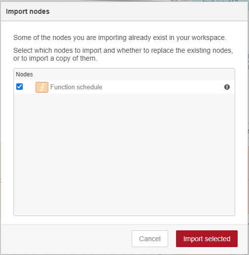

1 - een backup maken van de huidige node: "Function schedule" in het tab blad [WP Scheduler]
2 - de volgende node importeren en kijken of dit beter gaat

Ik hoop dat dit wat oplevert.
  • hemertje
ja is goed, kan je me aangeven hoe ik stap 1 stap voor stap uitvoer?
  • edterbak
Code kopiëren (alles inclusief blokhaken)
Node red flow, naar tab wp scheduler selecteren.
Rechts op hamburger drukken
Import
Code plakken
Import
Dan drukken op overschrijven
[ Voor 8% gewijzigd door edterbak op 02-03-2025 20:24 ]

  • imdos
  • Laatst online: 24-09 10:06
imdos
I use FreeNAS and Ubuntu
edterbak schreef op zondag 2 maart 2025 @ 01:07:
@imdos @hemertje
Thanks
Ik heb de huidige v24.10 flow verandert voor de import o.b.v. je stukken code. Ook de QoS. Vandaag dus opnieuw kans om te testen. :) _/-\o_
Lijkt te werken _/-\o_ :9~ O+
Flow version
24.10 (stable beta)
03/03 14:53:48 - Function - Calculate new SP: New final SP calculated: Current setpoint: 28 °C. New calculated setpoint: 27 °C
03/03 14:53:48 - Function RTC: Correction change: From -1 to 0 °C (Room actual: 19.49 °C)
03/03 14:48:59 - Compressor: running
03/03 14:45:54 - TOP20_ThreeWay_Valve_State: 1
03/03 14:45:54 - TOP4_Operating_Mode_State: 4
03/03 14:45:52 - MQTT Command: SetOperationMode: 4
03/03 14:45:49 - MQTT Command: SetHeatpump: 1 (GUI)
03/03 14:45:49 - Scheduler - Power: 1
03/03 14:45:49 - Scheduler: Stored next operating mode empty. Setting new operating mode to: 4
[ Voor 35% gewijzigd door imdos op 03-03-2025 14:56 . Reden: update ]

  • BazemanKM
  • Laatst online: 11:07
@edterbak Is het ook mogelijk om Solar2DHW aan/uit te zetten met de scheduler? Of het te bouwen?
https://www.fam-oldenburger.nl/category/domotica/
  • edterbak
BazemanKM schreef op dinsdag 4 maart 2025 @ 12:19:
Dat zou er moeten zijn
  • hemertje
ik deze (ook) niet...
@BazemanKM waarom zou je die separaat willen inschakelen ipv standaard ingeschakeld?

edterbak schreef op zondag 2 maart 2025 @ 20:23:
Import
Code plakken
Import
hhmmm
@edterbak
ik heb geen melding gekregen om te overschriiven
Afbeeldingslocatie: https://tweakers.net/i/12mSY8r0nDjmYeL5a1IZDTtpQTY=/800x/filters:strip_exif()/f/image/KmNUiVt1Dgbwm7BSc6LXmgCe.png?f=fotoalbum_large
ik heb niet het idee dat dit goed is gegaan?

  • BazemanKM
Ja, Toggle a function, even verder zoeken ;-)
  • BazemanKM
hemertje schreef op dinsdag 4 maart 2025 @ 12:57:
Omdat je dit misschien niet altijd aan wil hebben staan, en voorkeur wil geven aan HEAT.

  • hemertje
BazemanKM schreef op dinsdag 4 maart 2025 @ 13:22:
dat is mijn vraag, waar kom de voorkeur vandaan? :P

edterbak schreef op maandag 3 maart 2025 @ 15:15:
Oeeh yeaah.. oh yeeah!!
*O*
Maar, 1 zwaluw ... Ik wacht nog even voordat ik v24.11 upload
oOo *O* d:)b
Vandaag alweer prima resultaten. De WP wordt gewoon weer opgestart door de scheduler voor DWH.

hemertje schreef op dinsdag 4 maart 2025 @ 13:07:
hhmmm
@edterbak
Nee, inderdaad gaat dit niet goed. (maar je hebt geen schade aangericht...). Je kunt dat ding welke je geimporteerd hebt maar niet aangesloten, gewoon weer weghalen. no harm.
Hij hoort hier te komen in dat tab blad.
Afbeeldingslocatie: https://tweakers.net/i/1Ss8Gsngq-dvwAI5dRKg2jn75kw=/800x/filters:strip_exif()/f/image/2BjvoGU5p0k5sOj3u3zbO3P7.png?f=fotoalbum_large
Je moet op "View Nodes" drukken. Sorry.
Afbeeldingslocatie: https://tweakers.net/i/rSOHo2tlDmyzLAJDn48EYYYAVMg=/fit-in/4000x4000/filters:no_upscale():strip_exif()/f/image/v253ntTeFAAqmKSFNpubWjYa.png?f=user_large
Dan zorgen dat het tickboxje aan staat.
Dan Import selected.
Afbeeldingslocatie: https://tweakers.net/i/u33voc8N9I1SiEIC9YcH2DsAp9Q=/fit-in/4000x4000/filters:no_upscale():strip_exif()/f/image/FtYbfsmdWVlfvRXRfJjiTfnZ.png?f=user_large
Als je dat doet overschrijft hij de huidige node.

  • hemertje
edterbak schreef op woensdag 5 maart 2025 @ 09:11:
ik kreeg weer geen melding bij het importeren
heb het geïmporteerd, aangesloten en de oude verwijderd
deploy en het dasboard opnieuw geopend
  • BazemanKM
Hier ook niet zoals hierboven staat, maar heb hem nu wel draaien. ;-)

Hier blijft NR toch weer op 'DHW only' hangen
Afbeeldingslocatie: https://tweakers.net/i/HSZxf9lVSJZNYkvuC-WtOCtq8KE=/800x/filters:strip_exif()/f/image/25fpFXHapKzJPfmSxuN5EUiz.png?f=fotoalbum_large
naar mijn idee hoort vanuit de Scheduler na 17:00uur de WP alleen HEAT te draaien t/m 00:00uur?
het lijkt erop @edterbak dat de functie 'Auto start DHW' een hogere prioriteit heeft dan een Scheduler?
Afbeeldingslocatie: https://tweakers.net/i/PE2dMkWCkvzo-cT4RaOP9LkAwI0=/800x/filters:strip_exif()/f/image/WCVYK4dklULB2u0FbbhTUts6.png?f=fotoalbum_large

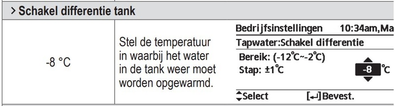

DHW delta is mi de "schakel differentie tank". Dus in jouw geval 52 - 8 = 44 graden. Maar.. de DHW run start met deze instelling niet meteen zodra de tank 44 graden bereikt.
Bij de 'Auto start DHW' is dat wel het geval.
Afbeeldingslocatie: https://tweakers.net/i/-4Yhwzb3_nrN1LB0eY-MyCRnyxY=/800x/filters:strip_icc():strip_exif()/f/image/9LwytZFG9Nu4G65neFIknBuD.jpg?f=fotoalbum_large
Wanneer de DHW-run wordt gestart zal (bij HEAT+DHW) ook afhankelijk zijn deze prio instelling tussen (vloer)verwarming en DHW. Correct me if I'm wrong.
Afbeeldingslocatie: https://tweakers.net/i/nfpU96nxRpRJ52-bljlqadA6dkw=/800x/filters:strip_icc():strip_exif()/f/image/XKPiyLmYCGgFk6oSICBbDB7l.jpg?f=fotoalbum_large
Afbeeldingslocatie: https://tweakers.net/i/vDoXE9jaTKJSc7qQqFVzfkeIFm0=/800x/filters:strip_icc():strip_exif()/f/image/e2OeTM46rT2iGNWsdVGyjvun.jpg?f=fotoalbum_large
en hoe krijg in NR zo ingesteld dat wanneer DHW maken nodig is de Pana dit dan doet tijdens de duurzame / goedkope momenten van de dag?
Solar²DHW
DHW temperature setpoint - low 45
DHW temperature setpoint - high 50
Threshold -2kW
Allow switch on heat pump ON
Fallback to default DHW (SP) below 0 W? OFF
Cooldown period after DHW run 15Min
  • Je kunt de schedular van Ed gebruiken om het DHW setpoint te wijzigen
  • Zet DHW temperature setpoint - low op 52 graden
  • Als je daadwerkelijk PV energie over hebt, zet dan de DHW temperature setpoint - high naar b.v. 65 graden. Dan gebruik je overtollig PV voor het verder opwarmen van je DHW. Goedkoper wordt het niet.
    Omdat >53 graden bij mij het 3kW verwarmingselement wordt gebruikt, heb de treshold op 3kW gezet btw. (in mijn situatie lukt dat).

@imdos Graag gedaan. Het duurde even voordat ik door had waar het fout ging in de scheduler. Zoveel plekken waar iets kan gebeuren... Ghehee..
@Guy-Manuel Goeie post !! dank je wel voor het verzamelen van de teksten. Duidelijk verhaal zo. :)
Wat je aangeeft is ook heel belangrijk over >53 graden, dat de compressor dan niet meer mee doet, maar alleen nog maar het elektrische verwarmingselement.
Dit kan soms een beeld geven dat de panasonic niet meer aan het verwarmen is (compressor staat uit), terwijl dit wel zo is (elektrisch).
Misschien moet ik het ell element toevoegen aan het dashboard ergens zodat duidelijk is dat deze stroom aan het verbruiken is. Wild idee. :) THanks !
@hemertje
HOME - DHW
DHW Setpoint 52
Solar²DHW ON
Auto start DHW 25
Vraag, hoe wordt DHW gestart wanneer deze pas gaat verwarmen vanaf 25GrC?
Settings - DHW
DHW Setpoint 52
DHW delta -8 ?
Solar²DHW
Threshold -2kW
HOME - DHW > DHW Setpoint: Dit is de default ingestelde target temp van je tank. Deze hoort het zelfde te zijn als bij Solar²DHW > DHW temperature setpoint - low.
Kies de default temp welke je wilt, en stel deze in en make sure dat ze gelijk zijn.
DHW temperature setpoint - high. Dit is zodra er genoeg zonnestroom is (zoals je zelf wilt instellen), komt er een trigger van deze functie. Het setpoint wordt verhoogd naar de 'high' waarde en de DHW run wordt afgetrapt. Zo is in ieder geval de intentie geweest.
Als de functie weer klaar is, dan wordt het setpoint met de hoge waarde volgens mij weer terug gezet naar de temperatuur die je ingevuld hebt bij 'low'.
Om 00:00 snachts wordt de status van 'Solar2DHW is afgetrapt' weer gereset.
De cooldown period kan van 15 minuten naar een lagere waarde naar je eigen inzicht.
Het doel hiervan is dat na een Solar²DHW run op 62C, of een sterelisatie run, dat de pomp niet DIRECT omschakelt naar HEAT en dit water door de vloerverwarming duwt. Ik heb zelf kunsstof verdeler en leidingen. Dit lijkt mij niet gezond voor dat systeem. :)
Maar als bij jou de situatie het wel toe laat, zet deze dan maar op 1 ofzo. :)

hemertje schreef op donderdag 6 maart 2025 @ 11:30:
Goedemorgen Ed,
kan het zijn dat er 2 Group Nodes vervallen zijn in 'ui_group'?
Living room - Temperatures
Heat | Water temperature - Temperatures
NR geeft aan dat deze nu 'unused' zijn.
Als ze niet meer used zijn kunnen ze weg hoor.

Guy-Manuel schreef op donderdag 6 maart 2025 @ 13:40:
dank voor je input en toelichting!
ik heb idd een pv-overschot, de piek is de afgelopen dagen 6kW, dus de kW treshhold kan op 3kW
heb je tips overgenomen, eens kijken hoe die het gaan doen de komende dagen
de tapwaterinstellingen in de Pana staan als volgt
Afbeeldingslocatie: https://tweakers.net/i/NAqEazIFU38kN-ByLYpxRF5k8us=/800x/filters:strip_exif()/f/image/lXVkZd0v2LV7NbhqIvw8ZoUB.png?f=fotoalbum_large
wat zijn jullie bevindingen bij deze?
  • hemertje
edterbak schreef op donderdag 6 maart 2025 @ 21:04:
Dit gaat fout Ed, heb het volgende ingesteld
Solar²DHW
DHW temperature setpoint - low 52 °C
DHW temperature setpoint - high 62 °C
HOME - DHW geeft dan aan
DHW setpoint 62 °C
de high verhogen levert dus onderwater op dat de DHW setpoint deze waarde overneemt ipv de low
na het terugzetten van DHW setpoint naar 52 °C
blijft de Solar²DHW wel staan op
het probleem zit hem dus in de volgorde van het aanpassen van de waarden
Vraagje:
DHW maakt standaard SWW tijdens de Operation Modes DHW of HEAT+DHW?
Buiten die tijd wordt er alleen SWW gemaakt wanneer Auto start DHW onder de ingestelde waarde uit komt?
hier ook kunststof leidingen dus ik handhaaf idd ook de 15 minuten cooldown tijd

  • edterbak
hemertje schreef op donderdag 6 maart 2025 @ 22:04:
Vraagje:
De Auto start DHW is een functie welke ik zelf heb geschreven. Inderdaad als failsafe mocht je dhw tank leeg getrokken zijn zonder dat je het door hebt.
Op het moment dat je van HEAT naar operating mode HEAT + DHW schakelt, zal de pomp beoordelen wat er nodig is. DHW run of niet. Ik gebruik zelf eigenlijk dit effect, het schakelen van operating mode, om te kiezen wanneer ik de run het liefst zou willen. Dan laat ik de solar2DHW functie nu nog even buiten beschouwing.
@blb4 Ik zie dat jij hier boven exact het zelfde schrijft. hahaha :D missed it.
Ik wil zelf graag dat rond 12h of 13h in de middag de dhw run gebeurt. Dit is meestal de hoogste zonnestroom 'gift'.
Je Solar2DHW
Ik heb het vermoeden dat je vandaag een run hebt gehad van de solar functie. Of dat de run nog steeds actief is. Dat kan ook, maar dat zou niet goed zijn.
Kun je een screenshot van je huidige solar2dhw scherm posten? dan kan ik dat wel zien :)
Maar @hemertje
Een 300 L tank, welke in 1 dag zo snel leeg getrokken wordt?!?
Is dit iedere dag zo? Hoeveel douch buurten dan?

  • hemertje
hemertje schreef op donderdag 6 maart 2025 @ 21:53:
Solar²DHW
DHW setpoint 62 °C
Ed, kan je in NR codetechnisch DHW Setpoint koppelen aanDHW temperature setpoint - low zodat deze altijd gelijk zijn aan elkaar?
daarmee voorkom je instellingen fouten zoals ik hierboven heb laten zien
  • hemertje
edterbak schreef op donderdag 6 maart 2025 @ 23:07:
zie mijn Schedules hier waarop ik hetzelfde probeer
  • hemertje
Je Solar2DHW
ja klopt, gisteravond stond de Modus op DHW ipv HEAT
heb toen handmatig teruggezet naar HEAT
speelt hier hetzelfde als bij de Schedules wat je gerepareerd hebt?
