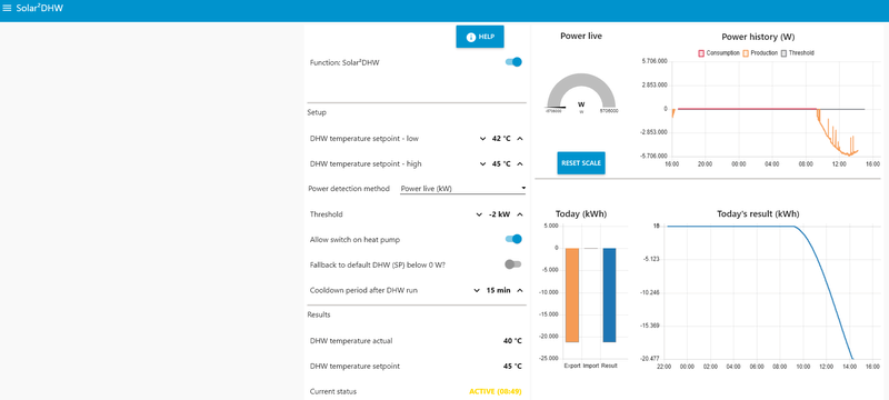

@edterbak en anderen
ik snap de Engelstalige uitleg bij Function: Solar²DHW niet
kan iemand me die eens toelichten?
waarom staat DHW temperature setpoint - low en high op dezelfde temperatuur ingesteld?
waarom staat de standaard instelling op Power detection method Today's result (kWh)?
wat zijn de verschillen tussen de drie instellingen?
Option 1: Power Live (kW) - Live energy production in watt. See (1) in image below.
Option 2: Today's production (kWh) - Todays energy production, expressed in kWh. Energy consumption will NOT be added to this value, it will only decrease. See (2) in image below.
Option 3: Today's result (kWh) - Todays result, which is the sum of production and consumption. See (3) in image below.
waarom staat de Threshold op -30kWh?
alvast hartelijk dank!

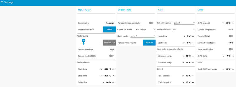

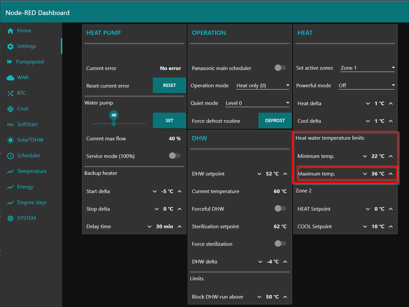

Ik heb iets vreemds met mijn 5J monobloc wat ik niet begrijp. Hij lijkt niet hoger te willen verwarmen dan 34 graden. Toen het onlangs rond het vriespunt lag, dacht ik het te kunnen wijten aan onvoldoende capaciteit.
Ik stuur m aan met de Node-Red oplossing, alleen op WAR. Ook als het Outlet setpoint op 39 graden staat, gaat ie niet hoger dan 33/34 graden. De kW-afname past daar ook bij namelijk 600/800 watt de hele dag en geen defrosts natuurlijk op zo'n dag als vandaag. Wat zou de reden kunnen zijn dat ie niet hoger gaat dan 34 graden? Dit is wat ik zie in Heishamon. Kan het zijn dat Node-Red een Outlet setpoint laat zien van 39 graden maar dat ie stiekem toch op 33 graden stuurt?
Wat is bijvoorbeeld het verschil tussen TOP7/TOP42 en TOP34/TOP43?
Kun je voor de zekerheid even kijken in de settings van je flow?
Afbeeldingslocatie: https://tweakers.net/i/12Lm2GQEzeKDvYbiY9Upbkx9EuI=/800x/filters:strip_exif()/f/image/5dRvDY2i4itX27Yib39oIewn.png?f=fotoalbum_large
  • Aziona
  • Laatst online: 19:07
edterbak schreef op vrijdag 7 februari 2025 @ 20:54:
Dank je wel: 100

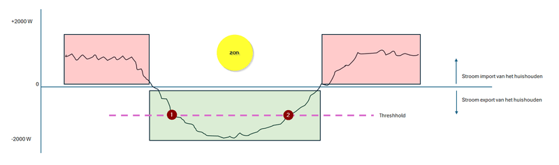

hemertje schreef op donderdag 6 februari 2025 @ 20:06:
Dat is de standaard instelling als iemand de flow voor het eerst instelt. Ik kan niet out-of-the-box voor iemand bepalen wat de verhoogde watertemperatuur hoort te zijn. Dit hangt af van hun hardware.
Als ik by default 75 graden instel, dan loop je het risico dat bij sommige mensen de kunststof tank inzakt. (leuk voorbeeld)
Er is geen reden. Je moet een standaard instelling kiezen.
- 1) Als je wilt dat je 'live' power read-out gebruikt wordt om je tank te verwarmen dan kan dat. Stel dat je huis genoeg stroom produceert en je wilt deze stroom in je water steken, dan schakelt hij direct. Als de stroom levering weer inzakt stopt hij weer. Dit gaat prima met een ellektrische installatie, maar met een compressor is deze vorm van aansturing niet handig. Daarom heb ik ook aanvullende opties toegevoegd.
- 2) Verstandiger is om je stroom opwek over de gehele dag te gebruiken. Als je vind dat er na X kWh stroom productie voldoende over is voor een DHW run met verhoogd setpoint, dan zal de flow een dhw run starten.
Maar er is verschil tussen 'schone productie' en het 'resultaat van je huishouden' in zijn geheel.
Resultaat = Gebruik - Productie
Dus
- 3) Er is die gehele dag X kWh stroom geëxporteerd naar het grid, dus inclusief gebruik, dan kan je de flow de dhw run laten starten.
Geen hele bijzondere reden. Als ik hem by default op 0 zet, dan zal deze voor de onoplettende gebruiker veel te vroeg starten iedere dag met een DHW run..
Ik verwacht duidelijk van deze DHW2Solar functie dat mensen snappen wat ze willen, dat we weten wat ze instellen en hier dus bewust een eigen keuze in maken.
  • hemertje
  • Registratie: Juli 2015
  • Laatst online: 17:36
edterbak schreef op vrijdag 7 februari 2025 @ 21:05:
(y) dat is ook helemaal prima dat je inzichten van de eindgebruiker verlangt, maar zelfs met je toelichting is de werking in het Engels voor mij te cryptisch omschreven want als leek snap ik het nog steeds niet?
misschien helpt het om een paar extra verklarende regels in de Node Red Solar2DHW Help toe te voegen?
kloppen mijn onderstaande aannames zoals ik het lees Ed?
These are the target temperatures for the water in DHW tank. DHW temperature setpoint - high will be used when power measurement dropped below the threshold. DHW temperature setpoint - low will be used after the DHW tank has reached its target temperature high.
ik loop vast met de woorden 'will be used - below the threshold'?
waarvoor worden deze 'will be used' waarden gebruikt?
en je wilt toch boven de drempelwaarde uitkomen ipv eronder (below)?
bedoel je dat 'DHW temperature setpoint - high' de doel-, eindtemperatuur is van het boilervat (= DHW setpoint)?
en dat 'DHW temperature setpoint - low' de onderwaarde is (= DHW setpoint minus DHW delta) dat wanneer er overproductie van je woning / zonnepanelen is de warmtepomp het boilervat gaat verwarmen totdat 'high' (= DHW setpoint) bereikt is?
dus zijn eigenlijk deze waarden gelijk aan de Settings - 'DHW setpoint' en 'DHW delta'?
tenminste dat kunnen ze zijn wanneer je de uitgangspunten van 'Settings' hetzelfde hanteert bij 'Solar2DHW'?
de 'Treshold' komt van 'Settings - Sensors - Power production (Export)', dit vermogen is gemeten in Watt toch?
wordt in Node red dan de kWh (is het verbruik) voor optie 2 en 3 berekend?
dan helpt het zoals ik ernaar toe kijk het niet om de werking te begrijpen wanneer deze twee waarden in de basis gelijk zijn ingesteld?
bedoel je dat wanneer je huis / zonnepanelen een overschot aan energie produceert (kW) de warmtepomp warmwater (DHW) gaat maken, komt het overschot onder de (kW) drempelwaarde omdat er bv schaduw is op je zonnepanelen dan stopt de DHW productie gelijk weer wanneer 'high / DHW setpoint' nog niet bereikt is?
is van deze instelling het doel dat je gebruik maakt van de salderingsregeling?
want je wilt bv eerst 2kWh (=Threshold) aan energie met je woning / zonnepanelen opgewekt hebben en dat daarna gelijk de DHW start om het SWW naar de 'DHW temperature setpoint - high' de doel-, eindtemperatuur is van het boilervat (= DHW setpoint) te verwarmen?
wat is je definitie van 'Today' hier?
je wilt met je woning / zonnepanelen deze dag/ 24 uur? bv eerst 2kWh (=Threshold) overschot hebben geproduceerd want daarna start de DHW start om het SWW naar de 'DHW temperature setpoint - high' de doel-, eindtemperatuur is van het boilervat (= DHW setpoint) te verwarmen?
wanneer start en eindigt de 24 uur waarna DHW start wanneer het overschot groter is dan je als drempelwaarde hebt ingesteld?
hopelijk snap je mijn vragen waar het mis gaat in mijn hoofd?
misschien interpreteer ik je Engels wel helemaal verkeerd?
Gasloos 2019 + WP Panasonic H-serie 7kW + 300 liter boilervat + PV 12.415Wp + Home Assistant + Hyundai Ioniq 6 First Edition + Zaptec laadpaal
  • edterbak
  • Laatst online: 26-09 21:16
@hemertje
Ik denk dat je de tekst nog een keer opnieuw moet lezen met het volgende in je achterhoofd.
Als een huis stroom vraagt van het grid, dan is de stroom meting *positief*.
Als een huis stroom terug levert naar het grid, dan is de stroom meting *negatief*.
Dan is het misschien logischer als er staat 'drop below a threshold'.
De threshold zelf ligt dus ook onder 0.
  • hemertje
dat klopt Ed maar rekenkundig wil je juist boven je negatieve drempelwaarde uitkomen toch? -2 > -3
zoiets?
These are the target temperatures for the water in DHW tank. DHW temperature setpoint - high will be used when when the power measurement value passes the threshold value.
de rest van de omschrijvingen kloppen dus wel qua werking?
hoe zit het dan met optie 3 en de kWh berekeningen?
  • edterbak
Afbeeldingslocatie: https://tweakers.net/i/kN3k--qcApUVtUqdyh-U16W4U1A=/800x/filters:strip_exif()/f/image/Rvq9rMzOtzuk018U9mUgTnfU.png?f=fotoalbum_large
In de bovenstaande afbeelding.
Bij punt 1 zak je toch onder de drempelwaarde ?
Bij punt 2 kom je weer above the threshhold
Optie 1, live power reading. Deze is in Watt.
Het kan dus zijn dat je een p1 meter aansluit. Hierbij heb je dus het actuele stroomgegevens van je huis. Het verbruik/opwek van ieder moment krijgt de flow dan door.
Je hebt ook mensen welke alleen een zonnepaneel achter een stroommeter hebben hangen. Deze mensen krijgen dus alleen de schone opwek binnen. Beide situaties zijn mogelijk.
Optie 2 en 3, daarbij wordt geen gebruik meer gemaakt van de actuele stroomgegevens, maar van de cummulatieve gegevens.
Om middernacht wordt deze telling gereset op 0.
Voor deze twee opties moet ik de binnenkomende gegevens van W > kWh omzetten. Veel gedoe om te berekenen, maar het kan wel prima.
De kWh berekening is niet heel spannend eigenlijk.
Je bepaald de tijd tussen de nieuwe meting en de oude meting. (ms)
Je weet de waarde van de vorige meting nog (W)
Het resultaat van deze berekening tel je constant bij elkaar op. Zo goed als iedere seconden een nieuwe berekening.
En al deze partjes, van 0.001 - 1 Wh op een hoop gooien en je hebt het resultaat van je huishouden.

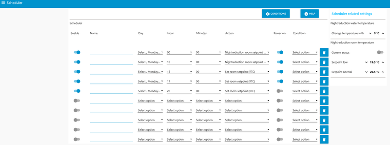

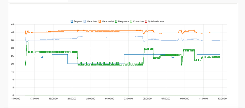

wederom een vraagje, dit keer mbt Scheduler
ik wil eens kijken wat nachtverlaging doet
deze heb ik nu alsvolgt ingestelt in de Scheduler
Afbeeldingslocatie: https://tweakers.net/i/0qyQQnDan2SFQuKvtkbJRD4Du1Q=/800x/filters:strip_exif()/f/image/AfgUBaa3tNUdXbaPF9x92Tzp.png?f=fotoalbum_large
wat is jullie ervaring hiermee?

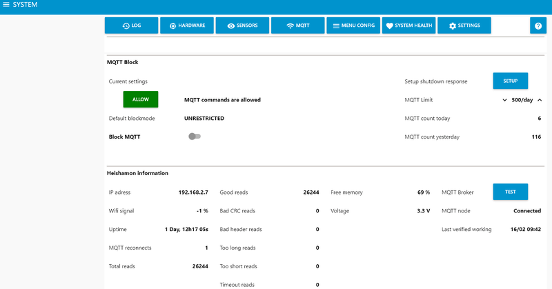

@edterbak
Sinds gistermiddag is de Pana niet overgeschakeld van DWH terug naar HEAT+DHW
Afbeeldingslocatie: https://tweakers.net/i/zUITufsgD0H7w6JN7cUTjfwj8xY=/800x/filters:strip_exif()/f/image/15V95VhmQ90YYocHhiTgM0Qc.png?f=fotoalbum_large
Afbeeldingslocatie: https://tweakers.net/i/STCVBkMobLFNU4aRubnITLQP74k=/800x/filters:strip_exif()/f/image/rauhJFF9PzP8dcYsl6ZJxsIf.png?f=fotoalbum_large
kan het zijn dat het mis gaat met een combinatie van de Scheduler?
Afbeeldingslocatie: https://tweakers.net/i/6LIvMdcHTpYb-5T4O9fuGTNIbUc=/800x/filters:strip_exif()/f/image/WQnA08zBZYbhbDdrQJTkMsDt.png?f=fotoalbum_large
15:00 Setpoint 21,0GrC
17:00 Setpoint 20,0GrC
20:00 Setpoint 20,5GrC
De log:
Flow version 24.09 (stable beta)
13/02 10:56:34 - Auto-start-DHW function: DHW temperature: 41°C reached. End Auto-start-DHW. Reverting operating mode in 15 minutes.
13/02 10:56:29 - Auto-start-DHW function: DHW temperature: 40°C. Lower threshold: 40°C. Starting DHW run.
13/02 10:55:14 - Auto-start-DHW function: DHW temperature: 41°C reached. End Auto-start-DHW. Reverting operating mode in 15 minutes.
13/02 10:55:09 - Auto-start-DHW function: DHW temperature: 40°C. Lower threshold: 40°C. Starting DHW run.
13/02 10:54:54 - Auto-start-DHW function: DHW temperature: 41°C reached. End Auto-start-DHW. Reverting operating mode in 15 minutes.
13/02 10:54:49 - Auto-start-DHW function: DHW temperature: 40°C. Lower threshold: 40°C. Starting DHW run.
13/02 10:54:44 - Auto-start-DHW function: DHW temperature: 41°C reached. End Auto-start-DHW. Reverting operating mode in 15 minutes.
13/02 10:54:39 - Auto-start-DHW function: DHW temperature: 40°C. Lower threshold: 40°C. Starting DHW run.
13/02 10:00:54 - Scheduler - Nightreduction room setpoint: OFF, Room setpoint: 20.5 °C
13/02 08:19:29 - Auto-start-DHW function: Operating mode reverted to 3
13/02 08:04:29 - Auto-start-DHW function: DHW temperature: 41°C reached. End Auto-start-DHW. Reverting operating mode in 15 minutes.
13/02 08:03:59 - MQTT Command: SetMaxPumpDuty: 94 (pump speed)
13/02 08:03:59 - Compressor: stopped
13/02 08:03:59 - Function Pump speed: Max pumpspeed set to 94 (16%) (Low)

Hoi. Wat irritant dit zeg...
Kun je me zeggen hoe je de pomp uit zet? Handmatig op de controller?
If zo, hoe heb je de gegevens staan in: SYSTEM > MQTT > "Setup shutdown response" SETUP (op setup drukken).
Als je daar een screenshot van maakt. :)

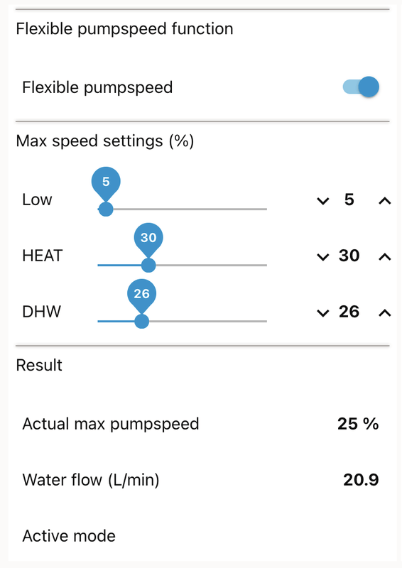

  • Jeroen-h
  • Registratie: Februari 2024
  • Laatst online: 11-01 17:19
Ik heb het idee dat de variabele pompfunctie het niet meer doet. Is er een manier om dit goed te testen?
Wanneer ik namelijk in het tabblad de snelheid verander blijft het percentage van de maximale pompsnelheid gelijk.
Hopelijk heeft een van jullie een goed idee.
Ik draai trouwens op versie 24.09
Afbeeldingslocatie: https://tweakers.net/i/eIu4TkUTKP4rZH-cZria8pHjAvY=/x800/filters:strip_exif()/f/image/Rugn9qEgNu5XrfkTrGzVlZ6L.png?f=fotoalbum_large
[ Voor 36% gewijzigd door Jeroen-h op 15-02-2025 13:41 ]
  • blb4
  • Laatst online: 23:53
Jeroen-h schreef op zaterdag 15 februari 2025 @ 13:17:
Ik heb het idee dat de variabele pompoentjes functie het niet meer doet. Is er een manier om dit goed te testen?
Wat die @edterbak allemaal niet gebouwd heeft _/-\o_
  • edterbak
Even de functie uit en aan zetten
Alle standen significant verschillend maken.
Even schakelen en een paar minuten per stand kijken wat er gebeurt. Vooral in het logboek kijken
Als je dan nog steeds eerste dingen ziet, zat ik zelf ook pompoenen gaan testen.

  • imdos
  • Laatst online: 24-09 10:06
imdos
I use FreeNAS and Ubuntu
edterbak schreef op vrijdag 14 februari 2025 @ 22:56:
Door de rtc. Ik zet zelf de pomp niet uit. Als het niet warm genoeg in huis is dan gaat die vanzelf uit/aan binnen de ingestelde parameters.
Afbeeldingslocatie: https://tweakers.net/i/ZMrGkxs8Q14elvnIhoxlMRJaU_M=/800x/filters:strip_exif()/f/image/eUx4rxkfC9kRk7QDNhjrqwMs.png?f=fotoalbum_large Dit staat ook goed. Ik zit weer op 24.03 btw hierdoor.
pvoutput. Waarom makkelijk doen, als het ook moeilijk kan! Every solution has a new problem

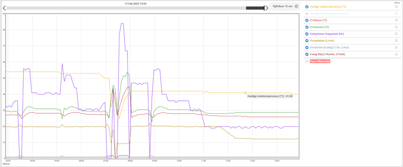

edterbak schreef op zaterdag 15 februari 2025 @ 13:55:
het valt mij op dat ik t/m v24.08 met de pumpspeed op 37% ik tijdens HEAT de gewenste 20l/min had
nu sinds 29.09 en 24.10 moet ik de % op 45% zetten wil ik dezelfde 20l/min houden?
  • hemertje
voor DHW ook zoiets vergelijkbaars
t/m v24.08 met de pumpspeed op 37% ik tijdens DHW net als met HEAT de gewenste 20l/min
nu sinds 29.09 en 24.10 moet ik de % op het dubbele zetten, 90-95%, wil ik voor DHW dezelfde 20l/min houden?
  • hemertje
vraagje mbt Solar2DHW
Waarom wordt er geen SWW door Solar2DHW gemaakt terwijl dit wel zo is ingesteld in Solar2DHW?
DHW temperature actual is namelijk lager dan de ingestelde DHW temperature setpoint - low
en er is voldoende E-vermogen beschikbaar?
Afbeeldingslocatie: https://tweakers.net/i/QIhvbIju5UhNaXHRnSw9AG8xylA=/800x/filters:strip_exif()/f/image/a9iyVF8DbjXT4zuzZXbo62aK.png?f=fotoalbum_large
Afbeeldingslocatie: https://tweakers.net/i/XzCwEpYZMWgjVsXm27cc-ebdgac=/800x/filters:strip_exif()/f/image/9AP4GZDgsL2KPaRRWCL4XFNA.png?f=fotoalbum_large
Flow version
24.10 (stable beta)
17/02 15:02:02 - Function WAR: Setpoint change: From 28.2 to 28.3 °C
17/02 14:47:02 - MQTT Command: SetCurves: target: 28 (SP Calculation)
17/02 14:47:02 - Function - Calculate new SP: New final SP calculated: Current setpoint: 29 °C. New calculated setpoint: 28 °C
17/02 14:47:02 - Function RTC: Correction change: From 0 to -1 °C (Room actual: 20.32 °C)
17/02 14:42:02 - MQTT Command: SetCurves: target: 29 (SP Calculation)
17/02 14:42:02 - Function - Calculate new SP: New final SP calculated: Current setpoint: 28 °C. New calculated setpoint: 29 °C
17/02 14:42:02 - Function RTC: Correction change: From -1 to 0 °C (Room actual: 20.29 °C)
17/02 14:26:32 - Function WAR: Setpoint change: From 28.3 to 28.2 °C
17/02 13:47:02 - Function WAR: Setpoint change: From 28.4 to 28.3 °C
17/02 13:11:28 - Function WAR: Setpoint change: From 28.5 to 28.4 °C
17/02 12:52:02 - MQTT Command: SetCurves: target: 28 (SP Calculation)
17/02 12:52:02 - Function - Calculate new SP: New final SP calculated: Current setpoint: 27 °C. New calculated setpoint: 28 °C
17/02 12:52:02 - Function RTC: Correction change: From -2 to -1 °C (Room actual: 20.55 °C)
17/02 12:46:26 - Function WAR: Setpoint change: From 28.6 to 28.5 °C
17/02 12:42:02 - MQTT Command: SetCurves: target: 27 (SP Calculation)
17/02 12:42:02 - Function - Calculate new SP: New final SP calculated: Current setpoint: 28 °C. New calculated setpoint: 27 °C
17/02 12:42:02 - Function RTC: Correction change: From -1 to -2 °C (Room actual: 20.63 °C)
17/02 12:37:02 - MQTT Command: SetCurves: target: 28 (SP Calculation)
17/02 12:37:02 - Function - Calculate new SP: New final SP calculated: Current setpoint: 27 °C. New calculated setpoint: 28 °C
17/02 12:37:02 - Function RTC: Correction change: From -2 to -1 °C (Room actual: 20.57 °C)
17/02 12:26:25 - Function WAR: Setpoint change: From 28.7 to 28.6 °C
17/02 12:01:23 - Function WAR: Setpoint change: From 28.8 to 28.7 °C
17/02 11:36:22 - Function WAR: Setpoint change: From 28.9 to 28.8 °C
17/02 11:35:10 - MQTT Command: SetDHWTemp: 45 (GUI)
17/02 11:34:54 - MQTT Command: SetDHWTemp: 42 (GUI)
17/02 11:22:58 - MQTT Command: SetMaxPumpDuty: 150 (pump speed)
17/02 11:22:58 - Function Pump speed: Max pumpspeed set to 150 (45%) (HEAT)
17/02 11:17:02 - Function WAR: Setpoint change: From 29 to 28.9 °C
17/02 11:02:02 - MQTT Command: SetCurves: target: 27 (SP Calculation)
17/02 11:02:02 - Function - Calculate new SP: New final SP calculated: Current setpoint: 28 °C. New calculated setpoint: 27 °C
17/02 11:02:02 - Function RTC: Correction change: From -1 to -2 °C (Room actual: 20.6 °C)
17/02 10:56:19 - MQTT Command: SetCurves: target: 28 (SP Calculation)
17/02 10:56:19 - Function - Calculate new SP: New final SP calculated: Current setpoint: 29 °C. New calculated setpoint: 28 °C
17/02 10:56:19 - Function WAR: Setpoint change: From 29.1 to 29 °C
17/02 10:22:02 - MQTT Command: SetCurves: target: 29 (SP Calculation)
17/02 10:22:02 - Function - Calculate new SP: New final SP calculated: Current setpoint: 30 °C. New calculated setpoint: 29 °C
17/02 10:22:02 - Function RTC: Correction change: From 0 to -1 °C (Room actual: 20.3 °C)
17/02 10:11:17 - Function WAR: Setpoint change: From 29.2 to 29.1 °C
17/02 09:51:15 - Function WAR: Setpoint change: From 29.3 to 29.2 °C
17/02 09:26:56 - MQTT Command: SetCurves: target: 30 (SP Calculation)
17/02 09:26:56 - Function - Calculate new SP: New final SP calculated: Current setpoint: 31 °C. New calculated setpoint: 30 °C
17/02 09:26:56 - Function SoftStart: Correction: 1 > 0 °C - (ENDING) Freq: 40Hz, SP_Final: 20°C
17/02 09:21:13 - Function WAR: Setpoint change: From 29.4 to 29.3 °C
17/02 09:15:13 - MQTT Command: SetCurves: target: 31 (SP Calculation)
17/02 09:15:10 - Function - Calculate new SP: New final SP calculated: Current setpoint: 32 °C. New calculated setpoint: 31 °C
17/02 09:15:10 - Function SoftStart: Correction: 3 > 1 °C - (STABLE) Freq: 56Hz, SP_Final: 21°C
17/02 09:15:10 - Function SoftStart: --> Pump relaxing took too long... (56Hz) Continuing with Phase 2. (Count: 5/5. Resetting counter)
17/02 09:14:59 - Function SoftStart: Correction: 3 > 3 °C - (EVALUATING) Freq: 56Hz, SP_Final: 23°C
17/02 09:14:56 - Function SoftStart: Correction: 2 > 3 °C - (EVALUATING) Freq: 56Hz, SP_Final: 23°C
17/02 09:14:54 - MQTT Command: SetCurves: target: 32 (SP Calculation)
17/02 09:14:54 - Function - Calculate new SP: New final SP calculated: Current setpoint: 33 °C. New calculated setpoint: 32 °C
17/02 09:14:47 - Function SoftStart: Correction: 3 > 2 °C - (STARTUP) Freq: 56Hz, SP_Final: 22°C
17/02 09:14:46 - MQTT Command: SetCurves: target: 33 (SP Calculation)
17/02 09:14:46 - Function - Calculate new SP: New final SP calculated: Current setpoint: 32 °C. New calculated setpoint: 33 °C
17/02 09:14:46 - Function SoftStart: Correction: 2 > 3 °C - (STARTUP) Freq: 55Hz, SP_Final: 23°C
17/02 09:11:55 - Function SoftStart: --> Pump did not yet relax (55Hz). Restarting Phase 1 again... (Count: 5/5)
17/02 09:11:45 - Function SoftStart: Correction: 2 > 2 °C - (EVALUATING) Freq: 55Hz, SP_Final: 22°C
17/02 09:08:45 - Function SoftStart: --> Pump did not yet relax (56Hz). Restarting Phase 1 again... (Count: 4/5)
17/02 09:08:34 - Function SoftStart: Correction: 2 > 2 °C - (EVALUATING) Freq: 55Hz, SP_Final: 22°C
17/02 09:08:11 - MQTT Command: SetCurves: target: 32 (SP Calculation)
17/02 09:08:11 - Function - Calculate new SP: New final SP calculated: Current setpoint: 31 °C. New calculated setpoint: 32 °C
17/02 09:08:11 - Function SoftStart: Correction: 1 > 2 °C - (STARTUP) Freq: 56Hz, SP_Final: 22°C
17/02 09:05:34 - Function SoftStart: --> Pump did not yet relax (55Hz). Restarting Phase 1 again... (Count: 3/5)
17/02 09:05:24 - Function SoftStart: Correction: 1 > 1 °C - (EVALUATING) Freq: 56Hz, SP_Final: 21°C
17/02 09:04:22 - MQTT Command: SetCurves: target: 31 (SP Calculation)
17/02 09:02:53 - Function - Calculate new SP: New final SP calculated: Current setpoint: 30 °C. New calculated setpoint: 31 °C
17/02 09:02:50 - Function SoftStart: Correction: 0 > 1 °C - (STARTUP) Freq: 55Hz, SP_Final: 21°C
17/02 09:02:23 - Function SoftStart: --> Pump did not yet relax (55Hz). Restarting Phase 1 again... (Count: 2/5)
17/02 09:02:13 - Function SoftStart: Correction: 0 > 0 °C - (EVALUATING) Freq: 55Hz, SP_Final: 20°C
17/02 09:01:03 - MQTT Command: SetCurves: target: 30 (SP Calculation)
17/02 09:01:03 - Function - Calculate new SP: New final SP calculated: Current setpoint: 29 °C. New calculated setpoint: 30 °C
17/02 09:00:55 - Function SoftStart: Correction: -1 > 0 °C - (STARTUP) Freq: 56Hz, SP_Final: 20°C
17/02 09:00:52 - MQTT Command: SetCurves: target: 29 (SP Calculation)
17/02 09:00:52 - Function - Calculate new SP: New final SP calculated: Current setpoint: 30 °C. New calculated setpoint: 29 °C
17/02 09:00:46 - Function SoftStart: Correction: 0 > -1 °C - (STARTUP) Freq: 56Hz, SP_Final: 19°C
17/02 09:00:45 - MQTT Command: SetCurves: target: 30 (SP Calculation)
17/02 09:00:45 - Function - Calculate new SP: New final SP calculated: Current setpoint: 29 °C. New calculated setpoint: 30 °C
17/02 09:00:45 - Function SoftStart: Correction: -1 > 0 °C - (STARTUP) Freq: 56Hz, SP_Final: 20°C
17/02 08:59:12 - Function SoftStart: --> Pump did not yet relax (55Hz). Restarting Phase 1 again... (Count: 1/5)
17/02 08:59:02 - Function SoftStart: Correction: -1 > -1 °C - (EVALUATING) Freq: 55Hz, SP_Final: 19°C
17/02 08:56:22 - MQTT Command: SetCurves: target: 29 (SP Calculation)
17/02 08:56:22 - Function - Calculate new SP: New final SP calculated: Current setpoint: 30 °C. New calculated setpoint: 29 °C
17/02 08:56:22 - Function SoftStart: Correction: 0 > -1 °C - (STARTUP) Freq: 52Hz, SP_Final: 19°C
17/02 08:56:02 - *DEFROSTING: Finished

@imdos
Echt supper irritant dat de fout er niet uit wil. Ik snap niet wat hier mis gaat. Sorry voor de kou waar ik je in laat staan zo of je vrouw in koud bad.
Kun je voor mij de conditie even toelichten welke achter het schedule zit?

hemertje schreef op maandag 17 februari 2025 @ 15:08:
Dr gaat sowieso iets verkeerd bij je.
De stroom meting klopt van geen kant.
De schaal assen horen iets als dit weer te geven...
Afbeeldingslocatie: https://tweakers.net/i/CFULPQeAbzGeRyTIca40QpTxSgs=/fit-in/4000x4000/filters:no_upscale():strip_exif()/f/image/WTC5GBpYOh2sBJHJ4gcKfbsM.png?f=user_large
Power Live is in Watt.
Bij jou staat daar 5MW. Dat lijkt mij iets optimistisch... Of is je achternaam toevallig Essent?
Kun je bij SYSTEM > SENSORS > P1 Setup de juiste instellingen controleren?
Als dat daar eenmaal goed staat, even op het dashboard Solar2DHW "Reset scale" drukken zodat alles zich kan herstellen.
Als dat eenmaal goed staat kunnen we verder kijken.

@edterbak
het lijkt erop dat er in DHW nog een paar vreemde dingen zitten?
Onder NR Home staat Auto start DHW uit, voorheen had ik die aanstaan met een DeltaT van 5GrC
Afbeeldingslocatie: https://tweakers.net/i/RxeT_1d-D23PmyXcGkAPig87HJk=/800x/filters:strip_exif()/f/image/g1ovVbVPNmr5EC7v8pr45i9T.png?f=fotoalbum_large
Sinds deze week probeer ik dmv Schedules meer te gaan sturen op de dynamische tarieven, dit doe ik statisch ervan uitgaande dat deze tijden gedurende de nacht en dag de goedkoopste en dus ook de groenste zijn .
Verder verhoog ik 's nachts en overdag via de Schedules ook de RTC met 1,5 Grc
Afbeeldingslocatie: https://tweakers.net/i/x83E0fBPh2jmEAgmSpdXkAjo0O4=/800x/filters:strip_exif()/f/image/zrR4qHlkKjZUrwlLRdf7EoX3.png?f=fotoalbum_large
Toch zie ik in de Pana statistieken dat de Pane SWW gaat maken wanneer SWW op de DHW ondergrens terug uitkomt terwijl die dus uitstaat en ik zowel 's nachts als overdag middels de Schedules SWW wil gaan maken?
Afbeeldingslocatie: https://tweakers.net/i/bDYfi3XOw444oyBme7fXXSZXIjk=/800x/filters:strip_exif()/f/image/MyLfuDqxFMzEalgxRgNk9MzO.png?f=fotoalbum_large
Afbeeldingslocatie: https://tweakers.net/i/8X13QyEpO8sqhJUkUPouCF9-M_Q=/800x/filters:strip_exif()/f/image/iuCS93y9Uf8ZRO41ewQbKuXn.png?f=fotoalbum_large

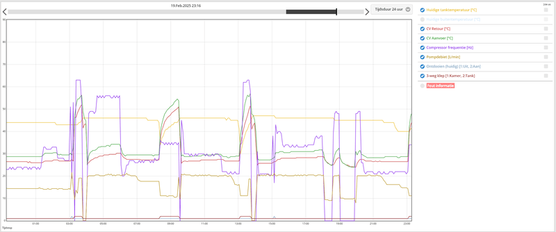

de log van 2025-02-19

19/02 09:37:14 - MQTT Command: SetCurves: target: 28 (SP Calculation)
19/02 09:37:14 - Function - Calculate new SP: New final SP calculated: Current setpoint: 27 °C. New calculated setpoint: 28 °C
19/02 09:37:14 - Function SoftStart: Correction: -2 > -1 °C - (STARTUP) Freq: 45Hz, SP_Final: 19°C
19/02 09:36:54 - MQTT Command: SetCurves: target: 27 (SP Calculation)
19/02 09:36:54 - Function - Calculate new SP: New final SP calculated: Current setpoint: 26 °C. New calculated setpoint: 27 °C
19/02 09:36:54 - Function SoftStart: Correction: -3 > -2 °C - (STARTUP) Freq: 41Hz, SP_Final: 18°C
19/02 09:35:48 - MQTT Command: SetCurves: target: 26 (SP Calculation)
19/02 09:35:48 - Function - Calculate new SP: New final SP calculated: Current setpoint: 24 °C. New calculated setpoint: 26 °C
19/02 09:35:48 - Function SoftStart: Correction: -4 > -3 °C - (STARTUP) Freq: 19Hz, SP_Final: 17°C
19/02 09:35:44 - MQTT Command: SetCurves: target: 25 (SP Calculation)
19/02 09:35:44 - Function - Calculate new SP: New final SP calculated: Current setpoint: 24 °C. New calculated setpoint: 25 °C
19/02 09:35:44 - Function SoftStart: Correction: -5 > -4 °C - (STARTUP) Freq: 20Hz, SP_Final: 16°C
19/02 09:35:11 - MQTT Command: SetCurves: target: 24 (SP Calculation)
19/02 09:35:11 - Function - Calculate new SP: New final SP calculated: Current setpoint: 29 °C. New calculated setpoint: 24 °C
19/02 09:35:11 - Function SoftStart: Correction: 0 > -5 °C - (STARTUP) Freq: 4Hz, SP_Final: 15°C
19/02 09:35:11 - MQTT Command: SetMaxPumpDuty: 150 (pump speed)
19/02 09:35:11 - Compressor: running
19/02 09:35:11 - Function SoftStart Quietmode: Timer started (5 minutes)
19/02 09:35:11 - Function Pump speed: Max pumpspeed set to 150 (45%) (HEAT)
19/02 09:32:12 - MQTT Command: SetCurves: target: 29 (SP Calculation)
19/02 09:32:12 - Function - Calculate new SP: New final SP calculated: Current setpoint: 30 °C. New calculated setpoint: 29 °C
19/02 09:32:12 - Function SoftStart: SoftStart function end
19/02 09:32:12 - MQTT Command: SetMaxPumpDuty: 94 (pump speed)
19/02 09:32:12 - Compressor: stopped
19/02 09:32:12 - Function SoftStart Quietmode: Compressor run ended, quiet mode is already set to level 3
19/02 09:32:12 - Function Pump speed: Max pumpspeed set to 94 (16%) (Low)
19/02 09:32:11 - MQTT Command: SetMaxPumpDuty: 150 (pump speed)
19/02 09:32:11 - Function Pump speed: Max pumpspeed set to 150 (45%) (HEAT)
19/02 09:32:11 - MQTT Command: SetCurves: target: 36 (SP Calculation)
19/02 09:32:11 - Function - Calculate new SP: New final SP calculated: Current setpoint: 30 °C. New calculated setpoint: 36 °C
19/02 09:32:11 - Function SoftStart: Correction: 0 > 7 °C - (STARTUP) Freq: 34Hz, SP_Final: 27°C
19/02 09:32:11 - MQTT Command: SetQuietMode: 3 (QuietMode Manager)
19/02 09:32:11 - Function WAR: Setpoint change: From 29.1 to 29 °C
19/02 09:32:11 - Quiet mode manager: Detected 3-way valve set to HEAT position again. Restoring quiet mode to level 3
19/02 09:32:11 - TOP20_ThreeWay_Valve_State: 0
19/02 08:20:11 - MQTT Command: SetMaxPumpDuty: 245 (pump speed)
19/02 08:20:11 - Function Pump speed: Max pumpspeed set to 245 (95%) (DHW)
19/02 08:20:06 - Function SoftStart: SoftStart function end
19/02 08:20:06 - TOP20_ThreeWay_Valve_State: 1
19/02 06:00:40 - MQTT Command: SetCurves: target: 30 (SP Calculation)
19/02 06:00:40 - Function - Calculate new SP: New final SP calculated: Current setpoint: 34 °C. New calculated setpoint: 30 °C
19/02 06:00:40 - Function RTC: Correction change: From 4 to 0 °C (Room actual: 19.97 °C)
19/02 06:00:39 - RTC: Room setpoint changed to: 20 °C
19/02 06:00:39 - Scheduler - Set room setpoint (RTC): 20
19/02 05:49:38 - MQTT Command: SetCurves: target: 34 (SP Calculation)
19/02 05:49:38 - Function - Calculate new SP: New final SP calculated: Current setpoint: 33 °C. New calculated setpoint: 34 °C
19/02 05:49:38 - Function RTC: Correction change: From 3 to 4 °C (Room actual: 19.99 °C)
19/02 05:44:38 - MQTT Command: SetCurves: target: 33 (SP Calculation)
19/02 05:44:38 - Function - Calculate new SP: New final SP calculated: Current setpoint: 34 °C. New calculated setpoint: 33 °C
19/02 05:44:38 - Function RTC: Correction change: From 4 to 3 °C (Room actual: 20.01 °C)
19/02 05:39:06 - MQTT Command: SetCurves: target: 34 (SP Calculation)
19/02 05:39:06 - Function - Calculate new SP: New final SP calculated: Current setpoint: 33 °C. New calculated setpoint: 34 °C
19/02 05:39:06 - Function WAR: Setpoint change: From 29 to 29.1 °C
19/02 04:48:24 - MQTT Command: SetCurves: target: 33 (SP Calculation)
19/02 04:48:24 - Function - Calculate new SP: New final SP calculated: Current setpoint: 32 °C. New calculated setpoint: 33 °C
19/02 04:48:24 - Function SoftStart: Correction: -1 > 0 °C - (ENDING) Freq: 55Hz, SP_Final: 24°C
19/02 04:44:38 - MQTT Command: SetCurves: target: 32 (SP Calculation)
19/02 04:44:38 - Function - Calculate new SP: New final SP calculated: Current setpoint: 33 °C. New calculated setpoint: 32 °C
19/02 04:44:38 - Function WAR: Setpoint change: From 29.1 to 29 °C
19/02 04:34:02 - Function WAR: Setpoint change: From 29.2 to 29.1 °C
19/02 04:33:24 - MQTT Command: SetCurves: target: 33 (SP Calculation)
19/02 04:33:24 - Function - Calculate new SP: New final SP calculated: Current setpoint: 32 °C. New calculated setpoint: 33 °C
19/02 04:33:24 - Function SoftStart: Correction: -2 > -1 °C - (ENDING) Freq: 48Hz, SP_Final: 23°C
19/02 04:33:02 - MQTT Command: SetCurves: target: 32 (SP Calculation)
19/02 04:33:02 - Function - Calculate new SP: New final SP calculated: Current setpoint: 31 °C. New calculated setpoint: 32 °C
19/02 04:33:02 - Function SoftStart: Correction: -3 > -2 °C - (STABLE) Freq: 48Hz, SP_Final: 22°C
19/02 04:21:35 - Function SoftStart: --> Pump relaxing took too long... (48Hz) Continuing with Phase 2. (Count: 5/5. Resetting counter)
19/02 04:21:24 - Function SoftStart: Correction: -3 > -3 °C - (EVALUATING) Freq: 49Hz, SP_Final: 21°C
19/02 04:18:24 - Function SoftStart: --> Pump did not yet relax (49Hz). Restarting Phase 1 again... (Count: 5/5)
19/02 04:18:14 - Function SoftStart: Correction: -3 > -3 °C - (EVALUATING) Freq: 49Hz, SP_Final: 21°C
19/02 04:17:29 - MQTT Command: SetCurves: target: 31 (SP Calculation)
19/02 04:17:29 - Function - Calculate new SP: New final SP calculated: Current setpoint: 30 °C. New calculated setpoint: 31 °C
19/02 04:17:29 - Function SoftStart: Correction: -4 > -3 °C - (STARTUP) Freq: 49Hz, SP_Final: 21°C
19/02 04:15:13 - Function SoftStart: --> Pump did not yet relax (49Hz). Restarting Phase 1 again... (Count: 4/5)
19/02 04:15:03 - Function SoftStart: Correction: -4 > -4 °C - (EVALUATING) Freq: 48Hz, SP_Final: 20°C
19/02 04:14:38 - Function WAR: Setpoint change: From 29.1 to 29.2 °C
19/02 04:12:02 - Function SoftStart: --> Pump did not yet relax (49Hz). Restarting Phase 1 again... (Count: 3/5)
19/02 04:11:52 - Function SoftStart: Correction: -4 > -4 °C - (EVALUATING) Freq: 48Hz, SP_Final: 20°C
19/02 04:10:19 - MQTT Command: SetCurves: target: 30 (SP Calculation)
19/02 04:10:19 - Function - Calculate new SP: New final SP calculated: Current setpoint: 29 °C. New calculated setpoint: 30 °C
19/02 04:10:19 - Function SoftStart: Correction: -5 > -4 °C - (STARTUP) Freq: 49Hz, SP_Final: 20°C
19/02 04:08:52 - Function SoftStart: --> Pump did not yet relax (49Hz). Restarting Phase 1 again... (Count: 2/5)
19/02 04:08:41 - Function SoftStart: Correction: -5 > -5 °C - (EVALUATING) Freq: 49Hz, SP_Final: 19°C
19/02 04:07:31 - MQTT Command: SetQuietMode: 2 (SoftStart Quietmode)
19/02 04:07:30 - Function SoftStart Quietmode: Timer ended, restoring quiet mode to level 2
19/02 04:05:46 - MQTT Command: SetCurves: target: 29 (SP Calculation)
19/02 04:05:46 - Function - Calculate new SP: New final SP calculated: Current setpoint: 28 °C. New calculated setpoint: 29 °C
19/02 04:05:44 - Function SoftStart: Correction: -6 > -5 °C - (STARTUP) Freq: 48Hz, SP_Final: 19°C
19/02 04:05:41 - Function SoftStart: --> Pump did not yet relax (48Hz). Restarting Phase 1 again... (Count: 1/5)
19/02 04:05:35 - MQTT Command: SetCurves: target: 28 (SP Calculation)
19/02 04:05:35 - Function - Calculate new SP: New final SP calculated: Current setpoint: 29 °C. New calculated setpoint: 28 °C
19/02 04:05:35 - Function SoftStart: Correction: -5 > -6 °C - (EVALUATING) Freq: 49Hz, SP_Final: 18°C
19/02 04:05:31 - Function SoftStart: Correction: -5 > -5 °C - (EVALUATING) Freq: 48Hz, SP_Final: 19°C
19/02 04:04:00 - MQTT Command: SetCurves: target: 29 (SP Calculation)
19/02 04:04:00 - Function - Calculate new SP: New final SP calculated: Current setpoint: 28 °C. New calculated setpoint: 29 °C
19/02 04:04:00 - Function WAR: Setpoint change: From 28.9 to 29.1 °C
19/02 04:02:30 - MQTT Command: SetCurves: target: 28 (SP Calculation)
19/02 04:02:30 - Function - Calculate new SP: New final SP calculated: Current setpoint: 33 °C. New calculated setpoint: 28 °C
19/02 04:02:30 - Function SoftStart: Correction: 0 > -5 °C - (STARTUP) Freq: 6Hz, SP_Final: 19°C
19/02 04:02:30 - MQTT Command: SetMaxPumpDuty: 150 (pump speed)
19/02 04:02:30 - Compressor: running
19/02 04:02:30 - Function SoftStart Quietmode: Timer started (5 minutes)
19/02 04:02:30 - Function Pump speed: Max pumpspeed set to 150 (45%) (HEAT)
19/02 03:59:30 - MQTT Command: SetCurves: target: 33 (SP Calculation)
19/02 03:59:30 - Function - Calculate new SP: New final SP calculated: Current setpoint: 31 °C. New calculated setpoint: 33 °C
19/02 03:59:25 - TOP4_Operating_Mode_State: 4
19/02 03:59:24 - MQTT Command: SetOperationMode: 4
19/02 03:59:24 - Scheduler - Operation Mode: 4
19/02 03:59:24 - Scheduler: Revert to previous operating mode: 4
19/02 03:44:24 - MQTT Command: SetQuietMode: 3
19/02 03:44:24 - Quiet mode manager: Detected 3-way valve set to HEAT position again. Restoring quiet mode to level 3
19/02 03:44:24 - MQTT Command: SetMaxPumpDuty: 94 (pump speed)
19/02 03:44:24 - TOP20_ThreeWay_Valve_State: 0
19/02 03:44:24 - Compressor: stopped
19/02 03:44:24 - Function SoftStart Quietmode: Compressor run ended, quiet mode set to level 3 for next run
19/02 03:44:24 - Function Pump speed: Max pumpspeed set to 94 (16%) (Low)
19/02 03:44:24 - Scheduler: End ForceDHW cycle detected. Reverting Operating Mode in 15 minutes...
19/02 03:44:24 - TOP2_Force_DHW_State: 0
19/02 03:23:48 - Function SoftStart Quietmode: Timer ended, quiet mode is already set to level 2
19/02 03:18:47 - MQTT Command: SetMaxPumpDuty: 245 (pump speed)
19/02 03:18:47 - Compressor: running
19/02 03:18:47 - Function SoftStart Quietmode: Timer started (5 minutes)
19/02 03:18:47 - Function Pump speed: Max pumpspeed set to 245 (95%) (DHW)
19/02 03:15:57 - MQTT Command: SetQuietMode: 2 (QuietMode Manager)
19/02 03:15:57 - Quiet mode manager: Detected 3-way valve set to DHW. Disabling the quiet mode function during DHW. Restored to level 2
19/02 03:15:57 - TOP20_ThreeWay_Valve_State: 1
19/02 03:15:57 - TOP2_Force_DHW_State: 1
19/02 03:15:55 - MQTT Command: SetForceDHW: 1
19/02 03:15:55 - Scheduler - Force DHW: 1
19/02 03:15:55 - Scheduler: Enable ForceDHW
19/02 03:15:52 - MQTT Command: SetQuietMode: 3 (SoftStart)
19/02 03:15:52 - Function SoftStart: SoftStart function end
19/02 03:15:52 - MQTT Command: SetMaxPumpDuty: 94 (pump speed)
19/02 03:15:52 - Compressor: stopped
19/02 03:15:52 - Function SoftStart Quietmode: Compressor run ended, quiet mode set to level 3 for next run
19/02 03:15:52 - Function Pump speed: Max pumpspeed set to 94 (16%) (Low)
19/02 03:15:47 - TOP4_Operating_Mode_State: 3
19/02 03:15:45 - MQTT Command: SetOperationMode: 3
19/02 03:15:45 - Scheduler - Operation Mode: 3
19/02 03:15:45 - Scheduler: Operation mode change to (3)DHW-Only
19/02 03:15:42 - Scheduler: Stored next operating mode is set to 4
19/02 03:15:42 - Function SoftStart: Correction: -2 > -2 °C - (EVALUATING) Freq: 56Hz, SP_Final: 22°C
19/02 03:14:02 - MQTT Command: SetCurves: target: 31 (SP Calculation)
19/02 03:14:02 - Function - Calculate new SP: New final SP calculated: Current setpoint: 32 °C. New calculated setpoint: 31 °C
19/02 03:14:02 - Function SoftStart: Correction: -1 > -2 °C - (STARTUP) Freq: 55Hz, SP_Final: 22°C
19/02 03:12:42 - MQTT Command: SetCurves: target: 32 (SP Calculation)
19/02 03:12:42 - Function - Calculate new SP: New final SP calculated: Current setpoint: 33 °C. New calculated setpoint: 32 °C
19/02 03:12:42 - Function SoftStart: Correction: 0 > -1 °C - (STARTUP) Freq: 45Hz, SP_Final: 23°C
19/02 03:12:42 - *DEFROSTING: Finished
19/02 03:10:52 - Compressor: running
19/02 03:09:52 - Compressor: stopped
19/02 03:07:52 - Compressor: running
19/02 03:06:52 - Compressor: stopped
19/02 03:05:52 - Function SoftStart: Defrost - Correction: 0
19/02 03:05:52 - *DEFROSTING: Started
19/02 03:00:39 - MQTT Command: SetCurves: target: 33 (SP Calculation)
19/02 03:00:39 - Function - Calculate new SP: New final SP calculated: Current setpoint: 29 °C. New calculated setpoint: 33 °C
19/02 03:00:39 - Function RTC: Correction change: From 0 to 4 °C (Room actual: 19.99 °C)
19/02 03:00:39 - Scheduler - Set room setpoint (RTC): 21.5
19/02 02:44:38 - Function WAR: Setpoint change: From 29 to 28.9 °C
19/02 02:13:54 - MQTT Command: SetCurves: target: 29 (SP Calculation)

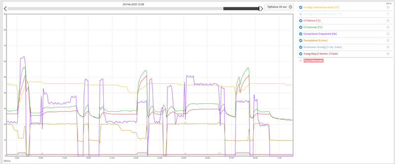

  • hemertje
en de log van 2025-02-20
Flow version
24.10 (stable beta)
20/02 11:51:01 - Function WAR: Setpoint change: From 26.8 to 26.7 °C
20/02 11:39:39 - Function WAR: Setpoint change: From 26.9 to 26.8 °C
20/02 11:36:00 - Function WAR: Setpoint change: From 27 to 26.9 °C
20/02 11:09:39 - MQTT Command: SetCurves: target: 25 (SP Calculation)
20/02 11:09:39 - Function - Calculate new SP: New final SP calculated: Current setpoint: 26 °C. New calculated setpoint: 25 °C
20/02 11:09:39 - Function WAR: Setpoint change: From 27.1 to 27 °C
20/02 10:50:56 - Function WAR: Setpoint change: From 27.2 to 27.1 °C
20/02 10:45:56 - Function WAR: Setpoint change: From 27.3 to 27.2 °C
20/02 10:39:39 - MQTT Command: SetCurves: target: 26 (SP Calculation)
20/02 10:39:39 - Function - Calculate new SP: New final SP calculated: Current setpoint: 27 °C. New calculated setpoint: 26 °C
20/02 10:39:39 - Function WAR: Setpoint change: From 27.4 to 27.3 °C
20/02 10:39:39 - Function RTC: Correction change: From -1 to -2 °C (Room actual: 20.62 °C)
20/02 10:30:55 - Function WAR: Setpoint change: From 27.5 to 27.4 °C
20/02 10:25:55 - Function WAR: Setpoint change: From 27.6 to 27.5 °C
20/02 10:14:39 - MQTT Command: SetCurves: target: 27 (SP Calculation)
20/02 10:14:39 - Function - Calculate new SP: New final SP calculated: Current setpoint: 26 °C. New calculated setpoint: 27 °C

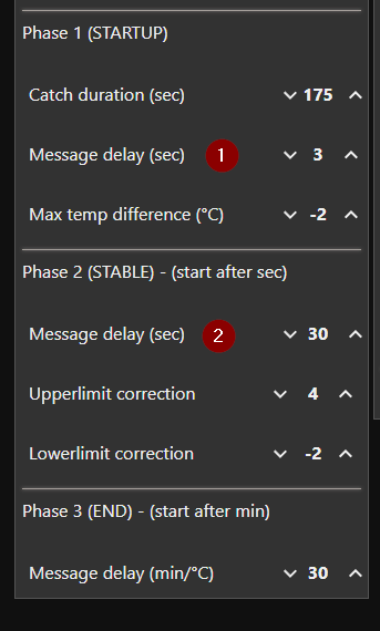

20/02 10:14:39 - Function RTC: Correction change: From -2 to -1 °C (Room actual: 20.58 °C)
20/02 10:12:44 - Function SoftStart: SoftStart function end
20/02 10:12:44 - MQTT Command: SetQuietMode: 3
20/02 10:12:44 - MQTT Command: SetMaxPumpDuty: 94 (pump speed)
20/02 10:12:44 - Compressor: stopped
20/02 10:12:44 - Function SoftStart Quietmode: Compressor run ended, quiet mode set to level 3 for next run
20/02 10:12:44 - Function Pump speed: Max pumpspeed set to 94 (16%) (Low)
20/02 10:09:39 - MQTT Command: SetCurves: target: 26 (SP Calculation)
20/02 10:09:39 - Function - Calculate new SP: New final SP calculated: Current setpoint: 27 °C. New calculated setpoint: 26 °C
20/02 10:09:39 - Function WAR: Setpoint change: From 27.7 to 27.6 °C
20/02 10:09:39 - Function RTC: Correction change: From -1 to -2 °C (Room actual: 20.6 °C)
20/02 09:45:52 - Function WAR: Setpoint change: From 27.8 to 27.7 °C
20/02 09:35:52 - Function WAR: Setpoint change: From 27.9 to 27.8 °C
20/02 09:20:51 - MQTT Command: SetCurves: target: 27 (SP Calculation)
20/02 09:20:51 - Function WAR: Setpoint change: From 28 to 27.9 °C
20/02 09:20:32 - Function - Calculate new SP: New final SP calculated: Current setpoint: 28 °C. New calculated setpoint: 27 °C
20/02 09:20:32 - Function SoftStart: Correction: 1 > 0 °C - (ENDING) Freq: 23Hz, SP_Final: 19°C
20/02 09:08:43 - MQTT Command: SetCurves: target: 28 (SP Calculation)
20/02 09:08:43 - Function - Calculate new SP: New final SP calculated: Current setpoint: 29 °C. New calculated setpoint: 28 °C
20/02 09:08:43 - Function SoftStart: Correction: 2 > 1 °C - (STABLE) Freq: 35Hz, SP_Final: 20°C
20/02 09:08:43 - Function SoftStart: --> Pump relaxing took too long... (35Hz) Continuing with Phase 2. (Count: 5/5. Resetting counter)
20/02 09:08:35 - Function SoftStart: Correction: 2 > 2 °C - (EVALUATING) Freq: 35Hz, SP_Final: 21°C
20/02 09:08:33 - Function SoftStart: Correction: 2 > 2 °C - (EVALUATING) Freq: 36Hz, SP_Final: 21°C
20/02 09:05:32 - Function SoftStart: --> Pump did not yet relax (35Hz). Restarting Phase 1 again... (Count: 5/5)
20/02 09:05:22 - Function SoftStart: Correction: 2 > 2 °C - (EVALUATING) Freq: 35Hz, SP_Final: 21°C
20/02 09:02:22 - Function SoftStart: --> Pump did not yet relax (36Hz). Restarting Phase 1 again... (Count: 4/5)
20/02 09:02:11 - Function SoftStart: Correction: 2 > 2 °C - (EVALUATING) Freq: 35Hz, SP_Final: 21°C
20/02 09:00:53 - MQTT Command: SetCurves: target: 29 (SP Calculation)
20/02 09:00:53 - Function - Calculate new SP: New final SP calculated: Current setpoint: 28 °C. New calculated setpoint: 29 °C
20/02 09:00:53 - Function SoftStart: Correction: 1 > 2 °C - (STARTUP) Freq: 36Hz, SP_Final: 21°C
20/02 08:59:11 - Function SoftStart: --> Pump did not yet relax (36Hz). Restarting Phase 1 again... (Count: 3/5)
20/02 08:59:01 - Function SoftStart: Correction: 1 > 1 °C - (EVALUATING) Freq: 36Hz, SP_Final: 20°C
20/02 08:56:25 - MQTT Command: SetCurves: target: 28 (SP Calculation)
20/02 08:56:25 - Function - Calculate new SP: New final SP calculated: Current setpoint: 27 °C. New calculated setpoint: 28 °C
20/02 08:56:23 - Function SoftStart: Correction: 0 > 1 °C - (STARTUP) Freq: 36Hz, SP_Final: 20°C
20/02 08:56:19 - MQTT Command: SetCurves: target: 27 (SP Calculation)
20/02 08:56:19 - Function - Calculate new SP: New final SP calculated: Current setpoint: 28 °C. New calculated setpoint: 27 °C
20/02 08:56:19 - Function SoftStart: Correction: 1 > 0 °C - (STARTUP) Freq: 35Hz, SP_Final: 19°C
20/02 08:56:00 - Function SoftStart: --> Pump did not yet relax (35Hz). Restarting Phase 1 again... (Count: 2/5)
20/02 08:55:49 - Function SoftStart: Correction: 1 > 1 °C - (EVALUATING) Freq: 35Hz, SP_Final: 20°C
20/02 08:55:27 - MQTT Command: SetCurves: target: 28 (SP Calculation)
20/02 08:55:27 - Function - Calculate new SP: New final SP calculated: Current setpoint: 27 °C. New calculated setpoint: 28 °C
20/02 08:55:17 - Function SoftStart: Correction: 0 > 1 °C - (STARTUP) Freq: 39Hz, SP_Final: 20°C
20/02 08:55:14 - MQTT Command: SetCurves: target: 27 (SP Calculation)
20/02 08:55:14 - Function - Calculate new SP: New final SP calculated: Current setpoint: 28 °C. New calculated setpoint: 27 °C
20/02 08:55:09 - Function SoftStart: Correction: 1 > 0 °C - (STARTUP) Freq: 38Hz, SP_Final: 19°C
20/02 08:55:07 - MQTT Command: SetCurves: target: 28 (SP Calculation)
20/02 08:55:07 - Function - Calculate new SP: New final SP calculated: Current setpoint: 27 °C. New calculated setpoint: 28 °C
20/02 08:55:07 - Function SoftStart: Correction: 0 > 1 °C - (STARTUP) Freq: 38Hz, SP_Final: 20°C
20/02 08:54:40 - MQTT Command: SetCurves: target: 27 (SP Calculation)
20/02 08:54:40 - Function - Calculate new SP: New final SP calculated: Current setpoint: 28 °C. New calculated setpoint: 27 °C
20/02 08:54:39 - MQTT Command: SetQuietMode: 2 (SoftStart Quietmode)
20/02 08:54:39 - Function WAR: Setpoint change: From 28.1 to 28 °C
20/02 08:54:39 - Function SoftStart Quietmode: Timer ended, restoring quiet mode to level 2
20/02 08:52:49 - Function SoftStart: --> Pump did not yet relax (38Hz). Restarting Phase 1 again... (Count: 1/5)
20/02 08:52:39 - Function SoftStart: Correction: 0 > 0 °C - (EVALUATING) Freq: 38Hz, SP_Final: 19°C
20/02 08:51:57 - MQTT Command: SetCurves: target: 28 (SP Calculation)
20/02 08:51:57 - Function - Calculate new SP: New final SP calculated: Current setpoint: 27 °C. New calculated setpoint: 28 °C
20/02 08:51:57 - Function SoftStart: Correction: -1 > 0 °C - (STARTUP) Freq: 39Hz, SP_Final: 19°C
20/02 08:51:17 - MQTT Command: SetCurves: target: 27 (SP Calculation)
20/02 08:51:17 - Function - Calculate new SP: New final SP calculated: Current setpoint: 26 °C. New calculated setpoint: 27 °C
20/02 08:51:17 - Function SoftStart: Correction: -2 > -1 °C - (STARTUP) Freq: 38Hz, SP_Final: 18°C
20/02 08:50:22 - MQTT Command: SetCurves: target: 26 (SP Calculation)
20/02 08:50:22 - Function - Calculate new SP: New final SP calculated: Current setpoint: 25 °C. New calculated setpoint: 26 °C
20/02 08:50:22 - Function SoftStart: Correction: -3 > -2 °C - (STARTUP) Freq: 20Hz, SP_Final: 17°C
20/02 08:50:12 - MQTT Command: SetCurves: target: 25 (SP Calculation)
20/02 08:50:12 - Function - Calculate new SP: New final SP calculated: Current setpoint: 24 °C. New calculated setpoint: 25 °C
20/02 08:50:12 - Function SoftStart: Correction: -4 > -3 °C - (STARTUP) Freq: 19Hz, SP_Final: 16°C
20/02 08:49:57 - MQTT Command: SetCurves: target: 24 (SP Calculation)
20/02 08:49:57 - Function - Calculate new SP: New final SP calculated: Current setpoint: 27 °C. New calculated setpoint: 24 °C
20/02 08:49:57 - Function SoftStart: Correction: -5 > -4 °C - (STARTUP) Freq: 19Hz, SP_Final: 15°C
20/02 08:49:49 - MQTT Command: SetCurves: target: 23 (SP Calculation)
20/02 08:49:49 - Function - Calculate new SP: New final SP calculated: Current setpoint: 27 °C. New calculated setpoint: 23 °C
20/02 08:49:39 - Function SoftStart: Correction: -4 > -5 °C - (STARTUP) Freq: 16Hz, SP_Final: 14°C
20/02 08:49:39 - Function SoftStart: Correction: 0 > -4 °C - (STARTUP) Freq: 16Hz, SP_Final: 15°C
20/02 08:49:39 - MQTT Command: SetMaxPumpDuty: 150 (pump speed)
20/02 08:49:39 - Compressor: running
20/02 08:49:39 - Function SoftStart Quietmode: Timer started (5 minutes)
20/02 08:49:39 - Function Pump speed: Max pumpspeed set to 150 (45%) (HEAT)
20/02 08:29:13 - MQTT Command: SetQuietMode: 3
20/02 08:29:13 - Function WAR: Setpoint change: From 28.2 to 28.1 °C
20/02 08:29:13 - MQTT Command: SetMaxPumpDuty: 94 (pump speed)
20/02 08:29:13 - Quiet mode manager: Detected 3-way valve set to HEAT position again. Restoring quiet mode to level 3
20/02 08:29:13 - Compressor: stopped
20/02 08:29:13 - TOP20_ThreeWay_Valve_State: 0
20/02 08:29:13 - Function SoftStart Quietmode: Compressor run ended, quiet mode set to level 3 for next run
20/02 08:29:13 - Function Pump speed: Max pumpspeed set to 94 (16%) (Low)
20/02 08:14:39 - Function - Calculate new SP: New final SP calculated: Current setpoint: 27 °C. New calculated setpoint: 28 °C
20/02 08:14:39 - Function RTC: Correction change: From -2 to -1 °C (Room actual: 20.57 °C)
20/02 07:24:08 - Function SoftStart Quietmode: Timer ended, quiet mode is already set to level 2
20/02 07:19:08 - MQTT Command: SetMaxPumpDuty: 245 (pump speed)
20/02 07:19:08 - Compressor: running
20/02 07:19:08 - Function SoftStart Quietmode: Timer started (5 minutes)
20/02 07:19:08 - Function Pump speed: Max pumpspeed set to 245 (95%) (DHW)
20/02 07:18:58 - MQTT Command: SetQuietMode: 2 (QuietMode Manager)
20/02 07:18:58 - Quiet mode manager: Detected 3-way valve set to DHW. Disabling the quiet mode function during DHW. Restored to level 2
20/02 07:18:58 - TOP20_ThreeWay_Valve_State: 1
20/02 07:14:39 - Function WAR: Setpoint change: From 28.3 to 28.2 °C
20/02 06:45:41 - Function WAR: Setpoint change: From 28.4 to 28.3 °C
20/02 06:35:41 - Function WAR: Setpoint change: From 28.5 to 28.4 °C
20/02 06:24:35 - MQTT Command: SetCurves: target: 27 (SP Calculation)
20/02 06:24:35 - Function - Calculate new SP: New final SP calculated: Current setpoint: 28 °C. New calculated setpoint: 27 °C
20/02 06:24:35 - Function SoftStart: SoftStart function end
20/02 06:24:35 - MQTT Command: SetQuietMode: 3
20/02 06:24:35 - MQTT Command: SetMaxPumpDuty: 94 (pump speed)
20/02 06:24:35 - Compressor: stopped
20/02 06:24:35 - Function SoftStart Quietmode: Compressor run ended, quiet mode set to level 3 for next run
20/02 06:24:35 - Function Pump speed: Max pumpspeed set to 94 (16%) (Low)
20/02 06:24:25 - MQTT Command: SetCurves: target: 28 (SP Calculation)
20/02 06:23:38 - Function - Calculate new SP: New final SP calculated: Current setpoint: 33 °C. New calculated setpoint: 28 °C
20/02 06:23:38 - Function SoftStart: Correction: 6 > 1 °C - (STABLE) Freq: 43Hz, SP_Final: 19°C
20/02 06:23:38 - Function SoftStart: --> Pump relaxing took too long... (43Hz) Continuing with Phase 2. (Count: 5/5. Resetting counter)
20/02 06:23:27 - Function SoftStart: Correction: 6 > 6 °C - (EVALUATING) Freq: 43Hz, SP_Final: 24°C
20/02 06:20:27 - Function SoftStart: --> Pump did not yet relax (44Hz). Restarting Phase 1 again... (Count: 5/5)
20/02 06:20:17 - Function SoftStart: Correction: 6 > 6 °C - (EVALUATING) Freq: 44Hz, SP_Final: 24°C
20/02 06:19:15 - MQTT Command: SetCurves: target: 33 (SP Calculation)
20/02 06:19:15 - Function - Calculate new SP: New final SP calculated: Current setpoint: 32 °C. New calculated setpoint: 33 °C
20/02 06:19:13 - Function SoftStart: Correction: 5 > 6 °C - (STARTUP) Freq: 43Hz, SP_Final: 24°C
20/02 06:19:04 - MQTT Command: SetCurves: target: 32 (SP Calculation)
20/02 06:19:04 - Function - Calculate new SP: New final SP calculated: Current setpoint: 33 °C. New calculated setpoint: 32 °C
20/02 06:18:59 - Function SoftStart: Correction: 6 > 5 °C - (STARTUP) Freq: 44Hz, SP_Final: 23°C
20/02 06:18:58 - MQTT Command: SetCurves: target: 33 (SP Calculation)
20/02 06:18:58 - Function - Calculate new SP: New final SP calculated: Current setpoint: 32 °C. New calculated setpoint: 33 °C
20/02 06:18:58 - Function SoftStart: Correction: 5 > 6 °C - (STARTUP) Freq: 43Hz, SP_Final: 24°C
20/02 06:18:39 - MQTT Command: SetCurves: target: 32 (SP Calculation)
20/02 06:18:39 - Function - Calculate new SP: New final SP calculated: Current setpoint: 33 °C. New calculated setpoint: 32 °C
20/02 06:18:33 - Function SoftStart: Correction: 6 > 5 °C - (STARTUP) Freq: 43Hz, SP_Final: 23°C
20/02 06:18:33 - MQTT Command: SetCurves: target: 33 (SP Calculation)
20/02 06:18:33 - Function - Calculate new SP: New final SP calculated: Current setpoint: 32 °C. New calculated setpoint: 33 °C
20/02 06:18:33 - Function SoftStart: Correction: 5 > 6 °C - (STARTUP) Freq: 43Hz, SP_Final: 24°C
20/02 06:17:16 - Function SoftStart: --> Pump did not yet relax (44Hz). Restarting Phase 1 again... (Count: 4/5)
20/02 06:17:06 - Function SoftStart: Correction: 5 > 5 °C - (EVALUATING) Freq: 43Hz, SP_Final: 23°C
20/02 06:14:05 - Function SoftStart: --> Pump did not yet relax (44Hz). Restarting Phase 1 again... (Count: 3/5)
20/02 06:13:55 - Function SoftStart: Correction: 5 > 5 °C - (EVALUATING) Freq: 44Hz, SP_Final: 23°C
20/02 06:12:12 - MQTT Command: SetCurves: target: 32 (SP Calculation)
20/02 06:12:12 - Function - Calculate new SP: New final SP calculated: Current setpoint: 31 °C. New calculated setpoint: 32 °C
20/02 06:12:12 - Function SoftStart: Correction: 4 > 5 °C - (STARTUP) Freq: 43Hz, SP_Final: 23°C
20/02 06:10:55 - Function SoftStart: --> Pump did not yet relax (43Hz). Restarting Phase 1 again... (Count: 2/5)
20/02 06:10:44 - Function SoftStart: Correction: 4 > 4 °C - (EVALUATING) Freq: 43Hz, SP_Final: 22°C
20/02 06:08:31 - MQTT Command: SetCurves: target: 31 (SP Calculation)
20/02 06:08:31 - Function - Calculate new SP: New final SP calculated: Current setpoint: 30 °C. New calculated setpoint: 31 °C
20/02 06:08:31 - Function SoftStart: Correction: 3 > 4 °C - (STARTUP) Freq: 44Hz, SP_Final: 22°C
20/02 06:07:44 - Function SoftStart: --> Pump did not yet relax (43Hz). Restarting Phase 1 again... (Count: 1/5)
20/02 06:07:34 - Function SoftStart: Correction: 3 > 3 °C - (EVALUATING) Freq: 43Hz, SP_Final: 21°C
20/02 06:06:03 - MQTT Command: SetCurves: target: 30 (SP Calculation)
20/02 06:06:03 - Function - Calculate new SP: New final SP calculated: Current setpoint: 31 °C. New calculated setpoint: 30 °C
20/02 06:06:03 - Function SoftStart: Correction: 4 > 3 °C - (STARTUP) Freq: 43Hz, SP_Final: 21°C
20/02 06:04:48 - MQTT Command: SetCurves: target: 31 (SP Calculation)
20/02 06:04:48 - Function - Calculate new SP: New final SP calculated: Current setpoint: 32 °C. New calculated setpoint: 31 °C
20/02 06:04:48 - Function SoftStart: Correction: 5 > 4 °C - (STARTUP) Freq: 43Hz, SP_Final: 22°C
20/02 06:04:33 - MQTT Command: SetCurves: target: 32 (SP Calculation)
20/02 06:04:33 - Function - Calculate new SP: New final SP calculated: Current setpoint: 27 °C. New calculated setpoint: 32 °C
20/02 06:04:33 - Function SoftStart: Correction: 0 > 5 °C - (STARTUP) Freq: 43Hz, SP_Final: 23°C
20/02 06:04:33 - *DEFROSTING: Finished
20/02 06:02:38 - Compressor: running
20/02 06:01:38 - Compressor: stopped
20/02 06:00:41 - MQTT Command: SetCurves: target: 27 (SP Calculation)
20/02 06:00:41 - Function - Calculate new SP: New final SP calculated: Current setpoint: 31 °C. New calculated setpoint: 27 °C
20/02 06:00:41 - Function RTC: Correction change: From 2 to -2 °C (Room actual: 20.66 °C)
20/02 06:00:41 - RTC: Room setpoint changed to: 20 °C
20/02 06:00:41 - Scheduler - Set room setpoint (RTC): 20
20/02 05:59:39 - MQTT Command: SetCurves: target: 31 (SP Calculation)
20/02 05:59:39 - Function - Calculate new SP: New final SP calculated: Current setpoint: 32 °C. New calculated setpoint: 31 °C
20/02 05:59:39 - Function RTC: Correction change: From 3 to 2 °C (Room actual: 20.66 °C)
20/02 05:57:23 - Compressor: running
20/02 05:56:23 - Compressor: stopped
20/02 05:55:23 - Function SoftStart: Defrost - Correction: 0
20/02 05:55:23 - *DEFROSTING: Started

hemertje schreef op donderdag 20 februari 2025 @ 12:12:
@edterbak
ik zie in de log zo snel niet dat het @edterbak 's NodeRed is die de vreemde DWH dingen doet.
Heb je al uitgesloten dat het:
- geen standaard Pana regelgedrag is of kabouters zijn?
- geen persoonlijke instelling (controller) is die je vergeten bent?
- geen andere automatisering (bv een NodeRed rule) is?
Sarcasm is my superpower! What's yours?
  • hemertje
dank voor het meekijken en meedenken @Nnoitra
- geen standaard Pana regelgedrag is of kabouters zijn? Niet dat ik weet, heb geen specifieke zaken m.b.t. SWW ingesteld in de Pana, vandaar mijn vraag wat er gebeurt wat ik zie gebeuren?
- geen persoonlijke instelling (controller) is die je vergeten bent? In NR zijn er volgens mij geen andere items waar we DHW kunnen regelen of inschakelen?
- geen andere automatisering (bv een NodeRed rule) is? In NR zijn er volgens mij geen andere items waar we DHW kunnen regelen of inschakelen?

  • hemertje
Thx Flip :P
ik ben in de Pana instellingen gedoken, in de Pana Service Cloud zie ik
Afbeeldingslocatie: https://tweakers.net/i/ywytoo73s0BnPvko8xJY--hWUrk=/800x/filters:strip_exif()/f/image/i1sdxrPAfDZUUfjWP9GE7fFf.png?f=fotoalbum_large
Deze kan je naar mijn idee niet uitschakelen anders hebben we geen DHW meer, maar wel de DeltaT van de Schakel Differentie Tank op de grootst mogelijk DeltaT instellen:
-12GrC
zodat de activatie van DHW zolang mogelijk wordt uitgesteld
mee eens @Nnoitra ?

  • edterbak
@edterbak
ik heb geen idee wat je hier bedoelt hemertje.
"Auto start DHW" heeft altijd een absolute watertemperatuur er achter gehad voor zover ik weet.
Als er iets anders heeft gestaan, dan is dit niet juist geweest. Nooit een dT hoor.
Begrijp ik je wel goed?

nee we praten hier langs elkaar, geen probleem
ik had ff niet door dat de Pana ook nog zijn eigen kabouters heeft die ook nog wat sturen ipv dat NR alleen aan het roer staat en de taken verdeeld en uitvoert
wat ik wil(de) bereiken heb ik hier gepent
hemertje in "Panasonic Warmtepomp 101: Installatie en Optimalisatie #2"
omdat ik Auto DHW in NR had uitgeschakeld viel het me op dat er toch door de Pana een DHW run werd gedaan
ik was ff vergeten dat in de Pana nog een instelling stond die bij > DeltaT van 5GrC de Pana kabouters een DHW run gingen doen buiten NR om

Dat het versturen van een SetZ1HeatRequestTemperature op een gegeven moment ophoud.
Er zit in de softstart functie een stuk code dat er voor zorgt dat niet iedere berekende correctie, direct doorgestuurd wordt.
Dit is fase afhankelijk.
Dit is ingesteld op de softstart settings pagina.
Afbeeldingslocatie: https://tweakers.net/i/qR0G1FDGzoucqRDKCbDITUQ2uUU=/fit-in/4000x4000/filters:no_upscale():strip_exif()/f/image/PSWwfCd8Fl8FxRYU9KCBQ5gO.png?f=user_large
Aangezien ik nog 'evaluation' in je log zie terug komen, moet dat fase 1 zijn nog.
De tijden welke je in je dashboard bij 1 en 2 hebt gezet (in afbeelding) zijn in seconden. Wat heb je daar staan? Even checken hoor.
Als dit gewoon goed staat, moet ik controleren of de logica nog wel klopt hierin. Klinkt alsof dat niet zo is.
Hij gaat al mis vanaf poging 4/5 in Phase 1.
De message delay staat op 3 seconden.

Mijn vraag is, heb je er nog last van gehad nadat je de solar2dhw functie uit hebt gezet?
Dit was een test :)
nee niet meer nadat ik de solar2dhw functie heb uitgezet?
ik had namelijk het idee dat je het zelf ook ging proberen, verkeerde aanname, kan gebeuren ;)
