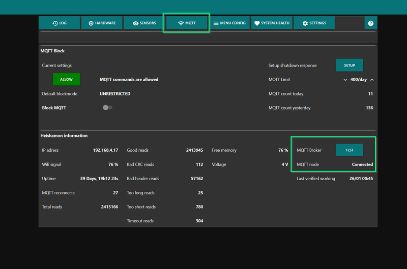

Ik heb een MQTT tester gebouwd.
Afbeeldingslocatie: https://tweakers.net/i/7gn3J-Pe77Me6arlUgsoj94QKps=/800x/filters:strip_exif()/f/image/6ZkQCOFBVH8RIAzomGEAjfN4.png?f=fotoalbum_large
Je zou iets kunnen verzinnen als dat HA een mqtt topic plaatst, wat als verzoek voor de flow dient. De flow stuurt dan een antwoord terug.
Wat ik heb gebouwd onder de bovenstaande knop, is dat na het indrukken er een MQTT topic gestuurd wordt naar [broker/status]
Een andere node in de flow luistert weer naar dit topic.
Als er wat binnen komt na het drukken binnen 10 seconden, is het goed.
Als er binnen 10 seconden niks binnen komt, dan zie je een log bericht.
Om dit te vertalen voor HA, zou je eigenlijk een MQTT topic moeten zenden [nodered/status_request]
Als de flow een msg hierop binnen krijgt, dan een antwoord sturen naar [nodered/status] payload = 'online'.
Maar, aan de andere kant...
MQTT broker en NR zijn basis dingen welke altijd horen te werken.
Je kunt hier wel een heartbeat monitor op zetten, maar als je niet kijkt naar de monitor schiet je er nog niks mee op.
[ Voor 9% gewijzigd door edterbak op 26-01-2025 00:59 ]

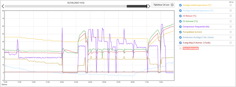

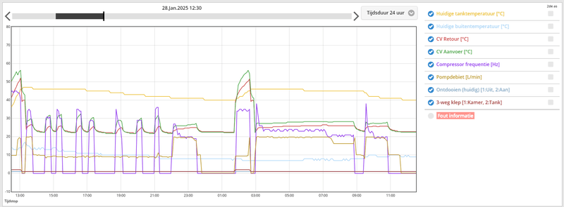

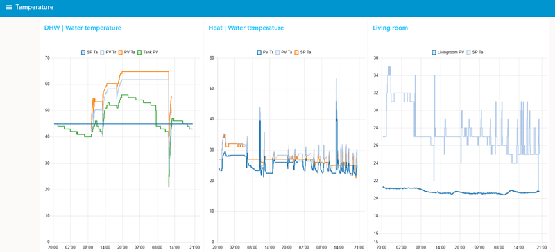

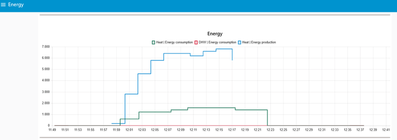

snelle evaluatie
voordat ik vlak voor de middag de update uitvoerde was het op de normale thermostaat in de woonkamer 21,1GrC, de digitale Zigbee sensor gaf 20.6GrC aan, deze wijkt dus een halve graad af
we vinden 20-21GrC prettig in de woonkamer dus 20,5GrC is een prima instelling
vanwege de halve graad afwijking kan het Setpoint naar 20.0GrC
wat me opvalt is ondanks er geen CV warmtevraag is, de woonkamer is op temperatuur en er is geen SWW vraag is, toch de compressor is gestart, enig idee waarom?
Afbeeldingslocatie: https://tweakers.net/i/k5owHFaB7Or-QcGlp7PAEMLB7fM=/800x/filters:strip_exif()/f/image/z4O9IriNx0hY0loqT79MWR8B.png?f=fotoalbum_large
Afbeeldingslocatie: https://tweakers.net/i/9iWD2nBIAmEgpvxXt8pyzUWOV7A=/800x/filters:strip_exif()/f/image/i9FhHOHmuHUWtozSUos7IUjf.png?f=fotoalbum_large
verzoekje:
kan je bij een volgende versie de de Temperature grafieken onder elkaar plaatsen op 1 scherm?
dan zijn ze beter afleesbaar naar mijn idee ipv 3 naast elkaar
de nieuwe counter werkt

  • The-Source
  • Laatst online: 26-09 14:59
Heb vandaag even de boel geupdate (naast veel andere software)
@edterbak de extra flow lijkt te werken maar heb zelf de intterval van 60m wat kleiner gezet.
Verder lijkt de yaml code voor timer finished niet overéén te komen met yaml code die ik uit mijn automation krijg:
trigger: state
entity_id:
  - timer.heartbeat_node_red
to: idle
Heb namelijk wel een To voorwaarde erin gezet (Idle). Met finished voorwaarde krijg je een topic key error.
required key not provided @ data['triggers'][0]['trigger']
BTW mochten andere ook heishamon online status willen volgen, ik gebruik daar zelf "panasonic_heat_pump/LWT" voor aangezien ik niet de webserver van de heishamon wil 'belasten'.
En dit geeft ook gelijk goed beeld of data pad naar de broker goed werkt. En als de MQTT broker niet werkt dan krijg ik ook mijn bericht binnen (omdat de timers aflopen ;) )
Taal fouten inbegrepen ;)

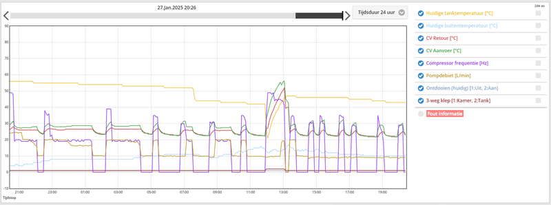

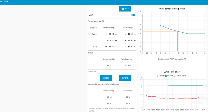

@edterbak e.a.
kan iemand mij uitleggen waarom ik veel start / stops heb ipv 1 lange run nu het niet meer zo koud buiten is?
de temperatuur in de woonkamer is de hele dag vrijwel gelijk, de correctie staat op -2, maar waarom!?
Afbeeldingslocatie: https://tweakers.net/i/HlLGMrK1erK8SnhYC30sSa6zyMg=/800x/filters:strip_exif()/f/image/oukjkpTLiRlWNnXcrRclU4eT.png?f=fotoalbum_large
het lijkt wel hit en run ipv een lange dribbel van de Japanse kabouters
Afbeeldingslocatie: https://tweakers.net/i/IYZ7QsLeRy7N2FeeqYvEkVhab1k=/800x/filters:strip_exif()/f/image/WrHMPaxKnT0tGYQykChG50qB.png?f=fotoalbum_large
Afbeeldingslocatie: https://tweakers.net/i/9YMKoE4EPGJbeTaKpYoW7w9McT8=/800x/filters:strip_exif()/f/image/kyBTDDxi1PlWNUDGPBwnFxFe.png?f=fotoalbum_large
Gasloos 2019 + WP Panasonic H-serie 7kW + 300 liter boilervat + PV 12.415Wp + Home Assistant + Hyundai Ioniq 6 First Edition + Zaptec laadpaal
Wat ik zie:
27/01 17:22:39 - Function SoftStart: Correction: 5 > 5 °C - (EVALUATING) Freq: 28Hz, SP_Final: 23°C
vervolgens
27/01 17:22:47 - Function SoftStart: Correction: 5 > 1 °C - (STABLE) Freq: 28Hz, SP_Final: 19°C
Kun je de kale softstart functie eens een tijdje proberen.
Geen quite mode
Geen pumpspeed.
Just keep is simple for now.
Kun je daar naast ook je WAR lijn in de WAR tab controleren?
Het lijkt alsof deze niet in sync is met wat er in je controller staat.
27/01 17:16:47 - Function - Calculate new SP: New final SP calculated: Current setpoint: 29 °C. New calculated setpoint: 30 °C
27/01 17:16:41 - Function SoftStart: Correction: 4 > 5 °C - (STARTUP) Freq: 28Hz, SP_Final: 23°C
Er lijkt 7°C verschil in te zitten wat ik niet kan verklaren.

  • hemertje
  • Registratie: Juli 2015
  • Laatst online: 27-09 17:36
edterbak schreef op maandag 27 januari 2025 @ 21:52:
Wat ik zie:
vervolgens
Geen quite mode
Geen pumpspeed.

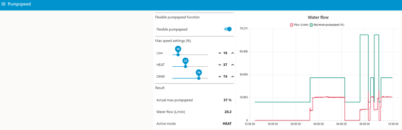

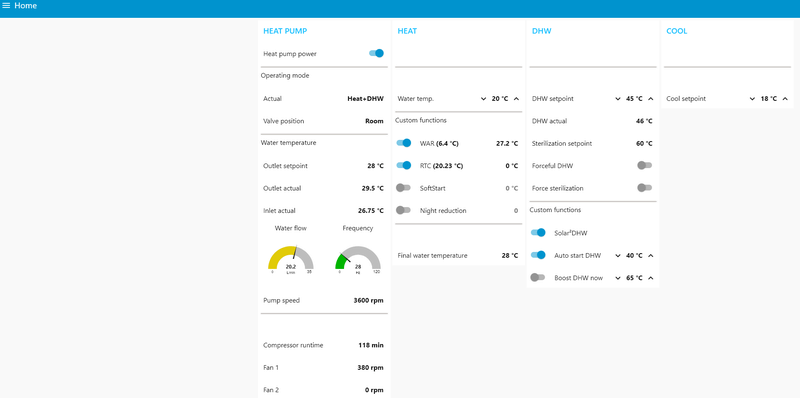

Had gisteravond voor jou reactie hier de SoftStart al uitgezet in het Tabblad SoftStart, los van de SWW run een lange CV run vannacht tot nu toe van bijna 6 uur
Afbeeldingslocatie: https://tweakers.net/i/6UqJ-PHM0QeJBWL3-mrgk5Yf6yw=/800x/filters:strip_exif()/f/image/WnzFp7y9Cats0yXZshrZZzw0.png?f=fotoalbum_large
Tabblad WAR:
Afbeeldingslocatie: https://tweakers.net/i/-1t0VJqMXgc4qCUoqnuRlQX486w=/800x/filters:strip_exif()/f/image/yxy4Zo6NY39QqD9BZxUdmcad.png?f=fotoalbum_large
de Pana Bedrijfsinstellingen:
Afbeeldingslocatie: https://tweakers.net/i/mxhKLGVXSh8KO1aWz49JUfCrGOc=/800x/filters:strip_exif()/f/image/uO0kIG9BZ3Pqcu0k7vnlbxyx.png?f=fotoalbum_large
Wil je hebben dat ik de SoftStart weer aan zet maar dan zonder QuietMode add-on geactiveerd?

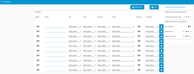

Hoi Ed,
ik gebruik al een aantal jaar dankbaar de flows die je gemaakt hebt. Laatst ben ik geupgrade naar 24.05 en deze week naar 24.09 vanwege de optimalisaties aan de soft start.
Nu heb ik ontdekt dat de scheduler de warmtepomp niet aan zet bij een "power on" override.
dit is de output van de log:
28/01 15:45:01 - MQTT Command: SetOperationMode: 0
28/01 15:45:00 - Scheduler: Stored next operating mode empty. Setting new operating mode to: 0
28/01 15:30:00 - Scheduler condition: Outside temperature: 9. Condition: below 15°C. Scheduled action blocked
28/01 14:00:05 - MQTT Command: SetOperationMode: 4
28/01 14:00:05 - TOP4_Operating_Mode_State: 4
28/01 14:00:01 - MQTT Command: SetOperationMode: 4 (scheduler)
28/01 14:00:00 - Scheduler: Stored next operating mode empty. Setting new operating mode to: 4
28/01 11:40:58 - Function - Calculate new SP: New final SP calculated: Current setpoint: 32 °C. New calculated setpoint: 31 °C
28/01 11:40:58 - Function WAR: Setpoint change: From 31.5 to 30.9 °C
28/01 09:00:06 - Function SoftStart: SoftStart function end
28/01 09:00:06 - Compressor: stopped
28/01 09:00:00 - MQTT Command: SetHeatpump: 0
28/01 09:00:00 - Scheduler - Power: 0
Hij gaat eerst om 9.00 uit zoals gepland met een heatpump off command. Om 14.00 wil ik graag heat+DHW activeren met een power on override, maar dat doet ie dus niet. :+
Ik los het nu even op met een heatpump on command extra. Hopelijk kun je met deze feedback de zaken verder optimaliseren

edterbak schreef op woensdag 29 januari 2025 @ 09:15:
@blb4 2 - Is hier uberhaupt 'iets' van een GUI voor nodig? Zo ja, wat.
In voorbereiding op het ophouden van salderen wilde ik dat mijn 5J extra warmte in de vv zou stoppen bij terugleveren. Daarbij had ik in jouw NR-oplossing iets gemaakt waardoor de temperatuur van de externe sensor van de buitenteperatuur met een x-antal graden verlaagd werd naar gelang de hoeveelheid kW die teruggeleverd werd.
Het viel mij op dat ook als ik in NR de buitentermperatuur met 10 graden verlaagde (van 5 naar -5 graden bijvoorbeeld) dit niet betekende dat de WP zoveel warmte ging produceren dat het verbruik opeens van 400 naar 1400 watt steeg (even als uiterste). Het effect was klein.
Ik heb de indruk dat dit alleen gebeurd als je de WAR-instelling dynamisch kunt beinvloeden waardoor de WP in plaats van water van 27 graden nu water van 35 graden gaat produceren.
Ik realiseer mij dat het dan erg warm kan worden in huis maar is meestal maar tijdelijk omdat dit meestal pas in de middag gebeurde en het vrij snel weer voorbij was door de korte dagen en anders zetten we gewoon even de tuindeuren open (het is tenslotte dan toch lekker weer).
Ik heb een aparte WPB die al geschakeld wordt met terugleveren dus ik ben met name geïnteresseerd in het HEAT-gedeelte.
WP: WH-MDC05J3E5,WH-MDC07J3E5, WPB: Atlantic Explore v4, PV: Solaredge (6,8kW) en SMA (4,3kW), 2 x Heishamon OT v3.1, Rpi v5, Rpi v4, 2 x Rpi v3, ESP32, Domoticz, EV: Nissan Leaf,BYD Seal AWD, ESS: Deye 6K-SG03LP1, 2xLuyuan, 32kWh

Daarom lijkt 't mij idd mooi als er een soort universele manier is waarop je HEAT productie extern kunt beïnvloeden met als uiterste grens het uit zetten daarvan.
  • edterbak
  • Laatst online: 26-09 21:16
@Aziona en @blb4
Je wens is dus om in HEAT modus de Ta te kunnen beïnvloeden. + x°C (variabel in te stellen wellicht)
Ok.
Nog op/aanmerkingen over wat je verwacht in de GUI.?
  • Aziona
  • Laatst online: 19:07
edterbak schreef op woensdag 29 januari 2025 @ 14:07:
@Aziona en @blb4 Nog op/aanmerkingen over wat je verwacht in de GUI.?
Ik ben een enthousiaste gebruiker en geen NR-expert maar wellicht eerst wachten totdat gebruikers een dergelijke functionaliteit gebruikt hebben met hulp van alleen een connector op de juiste plek (en een stukje uitleg) totdat het bewezen is dat dit een goed idee is.
Oviergens heb ik de indruk dat dit stukje script bij mij de afgelopen maanden nauwelijks is aangesproken door een gebrek aan zonneschijn.

Hallo @edterbak
vandaag is rond 11u de Pana gestopt?
In de Log houdt de communicatie om 29/01 11:17:10 op?
Afbeeldingslocatie: https://tweakers.net/i/N6KQ6Cd2mxolqeA2448r7kzJ0iw=/800x/filters:strip_exif()/f/image/x3n0eCq6YHx7EcFvj04GX4ja.png?f=fotoalbum_large
Flow version 24.09 (stable beta)
29/01 11:17:10 - MQTT Command: SetMaxPumpDuty: 94 (pump speed)

in het MQTT Tabblad is er op dit moment nog steeds een MQTT verbinding
MQTT node Connected
Last verified working 29/01 21:48
hoe krijg ik het systeem op de juiste manier weer herstart?

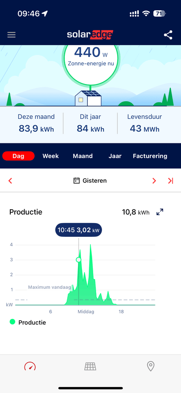

Ik zag dat de zonnepanelen rond 11:00 gistermorgen flink wat vermogen leverden dus mijn lekenbrein maakte de link met dat dit de trigger was om DHW te starten vanuit de functie Solar2DHW.
Afbeeldingslocatie: https://tweakers.net/i/gRxaR3QimL73lZ72MwrpOGObXNg=/x800/filters:strip_exif()/f/image/jARwOsRlZWbN4aRdWSW8B6pm.png?f=fotoalbum_large
Standaard gebruik ik Operation mode Heat+DHW (4) en laat ik DHW over aan Node Red
Denk ik hier in de goede richting of maak ik een denkfout?

Ik draai Flow version 24.09 (stable beta) met Heishamon v3.8 met de volgende instellingen:
Afbeeldingslocatie: https://tweakers.net/i/t-x1F6ICqMB3jrHiLPKWZ450VgQ=/800x/filters:strip_exif()/f/image/2GWUzvuSwYkWUUXttp6Cg2Ex.png?f=fotoalbum_large
Afbeeldingslocatie: https://tweakers.net/i/7VbdqpikG5XqIja3sf4L5OVJlkg=/800x/filters:strip_exif()/f/image/gudxYRgg1qh2goFo0Ms1Hjw5.png?f=fotoalbum_large
Afbeeldingslocatie: https://tweakers.net/i/qDG4PRxVfTrdoKCBIYgJn6wsd6o=/800x/filters:strip_exif()/f/image/jKmr4H3tus9F6che1PzYvWgk.png?f=fotoalbum_large
Afbeeldingslocatie: https://tweakers.net/i/ZGpX4BX4yU9JFOThN7V-h644kNA=/800x/filters:strip_exif()/f/image/MlWBjHDtB6RjfLiRLMSn6WKQ.png?f=fotoalbum_large
Afbeeldingslocatie: https://tweakers.net/i/lZcw1XfS7nns3JEu5EdqHKMj52I=/800x/filters:strip_exif()/f/image/46n4tCfq7gdUMGT9wxmBQfrD.png?f=fotoalbum_large
Afbeeldingslocatie: https://tweakers.net/i/70e7elAbp8BL2RTevjIfcrIZdW8=/800x/filters:strip_exif()/f/image/xDglg5RKVT6pOjvTZjXrXxkM.png?f=fotoalbum_large
Afbeeldingslocatie: https://tweakers.net/i/9_kknVSofMXObFfz_PrAHjDQyDA=/800x/filters:strip_exif()/f/image/85jG4znj46pyLWwXlUTJJeff.png?f=fotoalbum_large
Afbeeldingslocatie: https://tweakers.net/i/7cIhHPkLbrsRZejkU6-fDX_sez8=/800x/filters:strip_exif()/f/image/mM4MMuUQuEDlLyJ8eTR71a1r.png?f=fotoalbum_large
Wanneer iemand verbeterpunten ziet in de instellingen dan verneem ik ze graag!

[Opgelost]
Probleem gezocht in de herstart van HA, MQTT, Heishamon en het uit- en inschakelen van de WP. Geen oplossing.
Zoals in het laatste log ook stond vermeld was er geen communicatie tussen Heishamon en de WP. Het loskoppelen van de Heishamon heeft niet geholpen, maar het spanningsloos (10 minuten) maken van de WP wel.
Iemand dit al eens gezien? Heb vanmorgen MQTT unblocked, maar hij gaat weer vrolijk verder.
Heishamon draait 3.9 en de flow is 24.07 stable
Het begin
30/01 09:45:35 - MQTT Command: SetCurves: target: 28 (SP Calculation)
30/01 09:45:07 - MQTT Command: SetCurves: target: 28 (SP Calculation)
30/01 09:44:39 - MQTT Command: SetCurves: target: 28 (SP Calculation)
30/01 09:44:11 - MQTT Command: SetCurves: target: 28 (SP Calculation)
30/01 09:43:43 - MQTT Command: SetCurves: target: 28 (SP Calculation)
30/01 09:43:15 - MQTT Command: SetCurves: target: 28 (SP Calculation)
30/01 09:42:47 - MQTT Command: SetCurves: target: 28 (SP Calculation)
30/01 09:42:19 - MQTT Command: SetCurves: target: 28 (SP Calculation)
30/01 09:41:51 - MQTT Command: SetCurves: target: 28 (SP Calculation)
30/01 09:41:51 - *** Function Calculate new SP: New final SP calculated: Current setpoint: 29 °C. New calculated setpoint: 28 °C
30/01 09:41:46 - Function WAR: Setpoint change: From 28.2 to 28 °C
30/01 09:30:16 - Compressor: stopped
30/01 09:26:54 - Function WAR: Setpoint change: From 28.4 to 28.2 °C
30/01 08:47:10 - Compressor: running
30/01 08:13:05 - Compressor: stopped
Het einde
24
25
26
30/01 13:34:16 - SYSTEM: MQTT block active, default block mode: BLOCK ALL
30/01 13:34:16 - [WARNING]: 500 MQTT-commands send today! MQTT sending blocked (limit 500 msg/day)
30/01 13:34:16 - MQTT Command: SetCurves: target: 28 (SP Calculation)
30/01 13:33:48 - MQTT Command: SetCurves: target: 28 (SP Calculation)
30/01 13:33:20 - MQTT Command: SetCurves: target: 28 (SP Calculation)
30/01 13:32:52 - MQTT Command: SetCurves: target: 28 (SP Calculation)
30/01 13:32:24 - MQTT Command: SetCurves: target: 28 (SP Calculation)
30/01 13:31:56 - MQTT Command: SetCurves: target: 28 (SP Calculation)
30/01 13:31:28 - MQTT Command: SetCurves: target: 28 (SP Calculation)
30/01 13:31:00 - MQTT Command: SetCurves: target: 28 (SP Calculation)
30/01 13:30:32 - MQTT Command: SetCurves: target: 28 (SP Calculation)
30/01 13:30:04 - MQTT Command: SetCurves: target: 28 (SP Calculation)
30/01 13:29:36 - MQTT Command: SetCurves: target: 28 (SP Calculation)
30/01 13:29:08 - MQTT Command: SetCurves: target: 28 (SP Calculation)
30/01 13:28:40 - MQTT Command: SetCurves: target: 28 (SP Calculation)
30/01 13:28:12 - MQTT Command: SetCurves: target: 28 (SP Calculation)
30/01 13:27:44 - MQTT Command: SetCurves: target: 28 (SP Calculation)
30/01 13:27:16 - MQTT Command: SetCurves: target: 28 (SP Calculation)
30/01 13:26:48 - MQTT Command: SetCurves: target: 28 (SP Calculation)
30/01 13:26:20 - MQTT Command: SetCurves: target: 28 (SP Calculation)
30/01 13:25:52 - MQTT Command: SetCurves: target: 28 (SP Calculation)
30/01 13:25:24 - MQTT Command: SetCurves: target: 28 (SP Calculation)
30/01 13:24:56 - MQTT Command: SetCurves: target: 28 (SP Calculation)
30/01 13:24:28 - MQTT Command: SetCurves: target: 28 (SP Calculation)
30/01 13:24:00 - MQTT Command: SetCurves: target: 28 (SP Calculation)
30/01 13:23:32 - MQTT Command: SetCurves: target: 28 (SP Calculation)
Na een herstart van Heishamon staat het onderstaande in het log.
Thu Jan  1 01:00:42 1970 (42919): SetCurves JSON received ok
Thu Jan  1 01:00:42 1970 (42920): sent bytes: 111 including checksum value: 246
Thu Jan  1 01:00:44 1970 (44922): Previous read data attempt failed due to timeout!
Thu Jan  1 01:00:44 1970 (44923): Received 0 bytes data
Thu Jan  1 01:00:44 1970 (45029): Heishamon stats: Uptime: 0 days 0 hours 0 minutes 45 seconds ## Free memory: 77% ## Heap fragmentation: 13% ## Max free block: 26752 bytes ## Free heap: 30888 bytes ## Wifi: 100% (RSSI: -39) ##
Na de herstart blijft de TOP0 status op -1 staan. Volgens Heishamon staat de WP uit, maar hij staat volgens de controller echt aan. De temperatuur in huis is goed, enkel SWW schakelt niet in.
[ Voor 14% gewijzigd door wervisser op 31-01-2025 17:09 ]

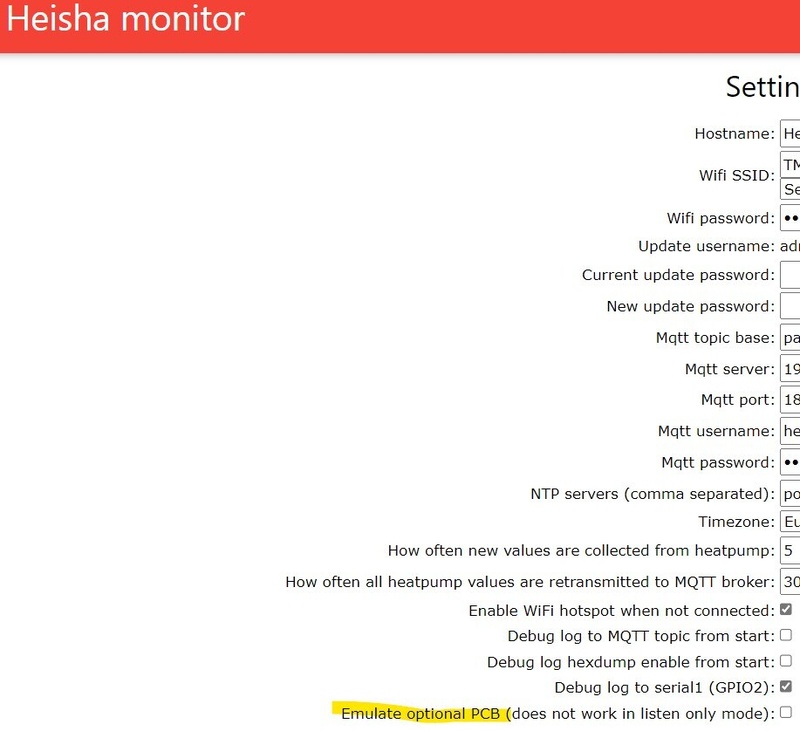

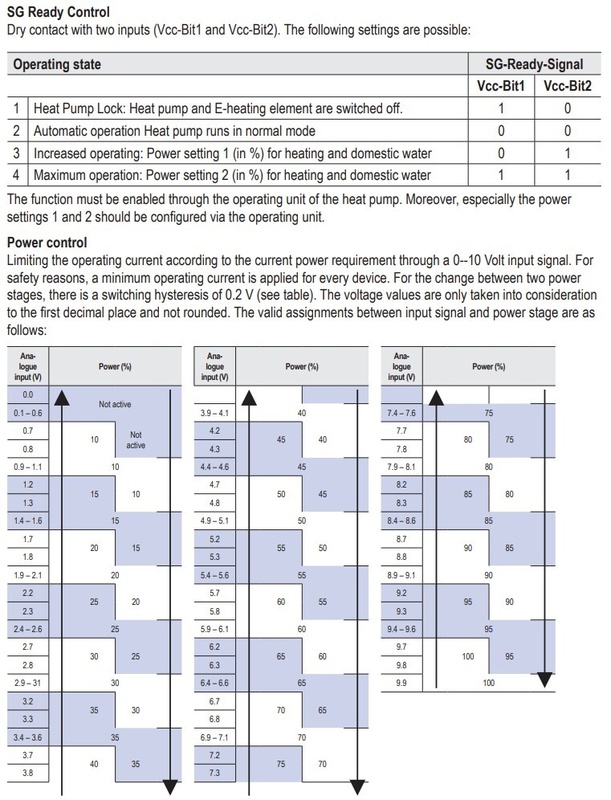

blb4 schreef op woensdag 29 januari 2025 @ 13:35:
In de Heishamon zit een optie om de optionele PCB te emuleren, heeft iemand daar al ervaring mee?
@edterbak Zou het SG Ready contact daarmee beschikbaar kunnen komen in Node-red? Wellicht kun je de besproken use case (regelen vermogen) hier gedeeltelijk mee afdekken, gebruikmakend van de logica van de Pana (en hoef je miss alleen twee bitjes en een 0-10V contact te simuleren)?
Afbeeldingslocatie: https://tweakers.net/i/gKJUK6I-n7UiQLshDJgg2bkw7cM=/800x/filters:strip_icc():strip_exif()/f/image/zwEVGIvkRYRVZoipp8oBAPhC.jpg?f=fotoalbum_large
Afbeeldingslocatie: https://tweakers.net/i/bMYskYIpAP4Nxyn6JcJHDMCtUgk=/x800/filters:strip_icc():strip_exif()/f/image/e5LT63E36rehHEE1uQBsnfk9.jpg?f=fotoalbum_large
@hemertje Ik probeer altijd op zoek te gaan naar de hoofdlijnen van zo'n Homely oplossing en wat me bijstaat is dat als je de piekmomenten kunt omzeilen (ochtend en einde middag), dat je dan al een heel eind bent.
[ Voor 18% gewijzigd door Guy-Manuel op 31-01-2025 14:01 ]
WH-MDC09J3E5
  • blb4
  • Laatst online: 02:02
Guy-Manuel schreef op vrijdag 31 januari 2025 @ 13:58:
Ik weet niet meer wie en in welk topic, maar er zijn hiermee wel experimenten gedaan maar de kabouters geven zich niet zo maar gewonnen; eenvoudig bepalen hoeveel % vermogen de WP moet leveren is er volgens mij niet bij. ff zoeken naar SG ready, hoop dat 't dan te vinden zal zijn.

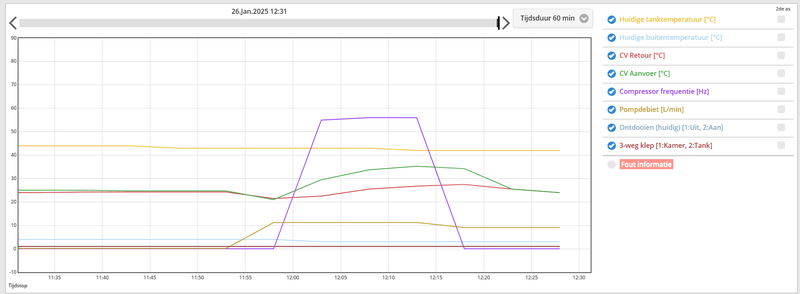

Wat ik zie:
vervolgens
Geen quite mode
Geen pumpspeed.
Log update met de SoftStart uit:
en de bijbehorende statistieken van deze log
Afbeeldingslocatie: https://tweakers.net/i/8ycanI382btaF_nJ1DW5fXcnbj0=/800x/filters:strip_exif()/f/image/8Uu76oPPt3chlsrf2Avs1gqR.png?f=fotoalbum_large
Afbeeldingslocatie: https://tweakers.net/i/hE-AWLPoFY2REnyJ1Ms4B0J1stA=/800x/filters:strip_exif()/f/image/aYd9p0yLISjwVMwXGTnFtt6i.png?f=fotoalbum_large
Afbeeldingslocatie: https://tweakers.net/i/RjN2OvbNYPDjGutZpXSOcK-yOHM=/800x/filters:strip_exif()/f/image/IdrThJohGhsIIKjMHXsm2Hws.png?f=fotoalbum_large
Afbeeldingslocatie: https://tweakers.net/i/3Kw9xpTK7OrAnAwTOUqALhK5osI=/800x/filters:strip_exif()/f/image/lSiwOR1z9IvXRQI0B7a2dR9a.png?f=fotoalbum_large
Afbeeldingslocatie: https://tweakers.net/i/CEeHIKcyflon0wuClnUUy7FQhnE=/800x/filters:strip_exif()/f/image/bJsSV5jJJBO3fEZyHlPwmbkz.png?f=fotoalbum_large
Afbeeldingslocatie: https://tweakers.net/i/tuB_-s93WiAtnsR-atYbb5bht28=/800x/filters:strip_exif()/f/image/4ipK0X7872jzTk4V75Qa2Qgr.png?f=fotoalbum_large
Afbeeldingslocatie: https://tweakers.net/i/FmdVXqT2DvJjZ8Y9hKHHf0iGrSI=/800x/filters:strip_exif()/f/image/GIOqJ1G7Z7GMXO2JavPiVHyx.png?f=fotoalbum_large
ik lees langere runs af dan voorheen met de SoftStart Aan?
@edterbak had je voor de langere runs icm SoftStart al een aanpassing voor gemaakt?
mbt de 7 graden verschil waar je het over had, kan je aangeven waar ik naar moet kijken of anders in moet stellen?
SYSTEM
Flow version
24.09 (stable beta)

31/01 14:50:20 - Function WAR: Setpoint change: From 27.1 to 27 °C
31/01 14:30:24 - MQTT Command: SetCurves: target: 27 (SP Calculation)
31/01 14:30:24 - Function - Calculate new SP: New final SP calculated: Current setpoint: 26 °C. New calculated setpoint: 27 °C
31/01 14:30:19 - Function WAR: Setpoint change: From 27 to 27.1 °C
31/01 14:20:44 - MQTT Command: SetMaxPumpDuty: 94 (pump speed)
31/01 14:20:44 - Compressor: stopped
31/01 14:20:44 - Function Pump speed: Max pumpspeed set to 94 (16%) (Low)
31/01 14:17:38 - MQTT Command: SetCurves: target: 26 (SP Calculation)
31/01 14:17:38 - Function - Calculate new SP: New final SP calculated: Current setpoint: 27 °C. New calculated setpoint: 26 °C
31/01 14:17:38 - Function RTC: Correction change: From 0 to -1 °C (Room actual: 20.31 °C)
31/01 14:07:38 - MQTT Command: SetCurves: target: 27 (SP Calculation)
31/01 14:07:38 - Function - Calculate new SP: New final SP calculated: Current setpoint: 26 °C. New calculated setpoint: 27 °C
31/01 14:07:38 - Function RTC: Correction change: From -1 to 0 °C (Room actual: 20.27 °C)
31/01 14:05:18 - MQTT Command: SetCurves: target: 26 (SP Calculation)
31/01 14:05:18 - Function - Calculate new SP: New final SP calculated: Current setpoint: 27 °C. New calculated setpoint: 26 °C
31/01 14:05:18 - Function WAR: Setpoint change: From 27.1 to 27 °C
31/01 14:02:38 - MQTT Command: SetCurves: target: 27 (SP Calculation)
31/01 14:02:38 - Function - Calculate new SP: New final SP calculated: Current setpoint: 28 °C. New calculated setpoint: 27 °C
31/01 14:02:38 - Function RTC: Correction change: From 0 to -1 °C (Room actual: 20.31 °C)
31/01 13:45:17 - Function WAR: Setpoint change: From 27.2 to 27.1 °C
31/01 13:42:38 - MQTT Command: SetCurves: target: 28 (SP Calculation)
31/01 13:42:38 - Function - Calculate new SP: New final SP calculated: Current setpoint: 27 °C. New calculated setpoint: 28 °C
31/01 13:42:38 - Function RTC: Correction change: From -1 to 0 °C (Room actual: 20.29 °C)
31/01 13:40:16 - Function WAR: Setpoint change: From 27.3 to 27.2 °C
31/01 13:37:38 - MQTT Command: SetCurves: target: 27 (SP Calculation)
31/01 13:37:38 - Function - Calculate new SP: New final SP calculated: Current setpoint: 28 °C. New calculated setpoint: 27 °C
31/01 13:37:38 - Function RTC: Correction change: From 0 to -1 °C (Room actual: 20.32 °C)
31/01 13:32:38 - Function WAR: Setpoint change: From 27.4 to 27.3 °C
31/01 13:30:16 - Function WAR: Setpoint change: From 27.5 to 27.4 °C
31/01 13:25:15 - Function WAR: Setpoint change: From 27.4 to 27.5 °C
31/01 13:20:15 - Function WAR: Setpoint change: From 27.3 to 27.4 °C
31/01 12:45:13 - Function WAR: Setpoint change: From 27.4 to 27.3 °C
31/01 12:30:12 - Function WAR: Setpoint change: From 27.5 to 27.4 °C
31/01 11:55:10 - Function WAR: Setpoint change: From 27.6 to 27.5 °C
31/01 11:32:38 - Function WAR: Setpoint change: From 27.7 to 27.6 °C
31/01 11:02:38 - Function WAR: Setpoint change: From 27.8 to 27.7 °C
31/01 10:56:01 - Function SoftStart: SoftStart function end
31/01 10:56:01 - *DEFROSTING: Finished
31/01 10:54:06 - Compressor: running
31/01 10:53:06 - Compressor: stopped
31/01 10:49:00 - Compressor: running
31/01 10:48:00 - Compressor: stopped
31/01 10:47:00 - Function SoftStart: Defrost - Correction: 0
31/01 10:47:00 - *DEFROSTING: Started
31/01 10:30:05 - Function WAR: Setpoint change: From 27.9 to 27.8 °C
31/01 09:32:11 - Function SoftStart: SoftStart function end
31/01 09:32:11 - *DEFROSTING: Finished
31/01 09:30:21 - Compressor: running
31/01 09:29:21 - Compressor: stopped
31/01 09:25:20 - Compressor: running
31/01 09:24:20 - Compressor: stopped
31/01 09:23:20 - Function SoftStart: Defrost - Correction: 0
31/01 09:23:20 - *DEFROSTING: Started
31/01 08:24:22 - Function SoftStart: SoftStart function end
31/01 08:24:22 - *DEFROSTING: Finished
31/01 08:22:26 - Compressor: running
31/01 08:21:26 - Compressor: stopped
31/01 08:17:31 - Compressor: running
31/01 08:16:31 - Compressor: stopped
31/01 08:15:31 - Function SoftStart: Defrost - Correction: 0
31/01 08:15:31 - *DEFROSTING: Started
31/01 07:59:55 - Function WAR: Setpoint change: From 28 to 27.9 °C
31/01 07:54:55 - Function WAR: Setpoint change: From 27.9 to 28 °C
31/01 07:44:54 - Function WAR: Setpoint change: From 28 to 27.9 °C
31/01 07:29:53 - MQTT Command: SetCurves: target: 28 (SP Calculation)
31/01 07:29:53 - Function - Calculate new SP: New final SP calculated: Current setpoint: 29 °C. New calculated setpoint: 28 °C
31/01 07:29:53 - Function WAR: Setpoint change: From 28.1 to 28 °C
31/01 07:24:53 - MQTT Command: SetCurves: target: 29 (SP Calculation)
31/01 07:24:53 - Function - Calculate new SP: New final SP calculated: Current setpoint: 28 °C. New calculated setpoint: 29 °C
31/01 07:24:53 - Function WAR: Setpoint change: From 28 to 28.1 °C
31/01 07:13:32 - Function SoftStart: SoftStart function end
31/01 07:13:32 - Function WAR: Setpoint change: From 27.9 to 28 °C
31/01 07:13:32 - *DEFROSTING: Finished
31/01 07:11:37 - Compressor: running
31/01 07:10:37 - Compressor: stopped
31/01 07:06:42 - Compressor: running
31/01 07:05:41 - Compressor: stopped
31/01 07:04:42 - Function SoftStart: Defrost - Correction: 0
31/01 07:04:41 - *DEFROSTING: Started
31/01 06:49:51 - Function WAR: Setpoint change: From 28 to 27.9 °C
31/01 06:08:38 - MQTT Command: SetCurves: target: 28 (SP Calculation)
31/01 06:08:38 - Function - Calculate new SP: New final SP calculated: Current setpoint: 29 °C. New calculated setpoint: 28 °C
31/01 06:08:38 - Function SoftStart: SoftStart function end
31/01 06:08:38 - Function WAR: Setpoint change: From 28.1 to 28 °C
31/01 06:08:38 - *DEFROSTING: Finished
31/01 06:06:48 - Compressor: running
31/01 06:05:48 - Compressor: stopped
31/01 06:01:53 - Compressor: running
31/01 06:00:53 - Compressor: stopped
31/01 05:59:53 - Function SoftStart: Defrost - Correction: 0
31/01 05:59:53 - *DEFROSTING: Started
31/01 05:37:38 - MQTT Command: SetCurves: target: 29 (SP Calculation)
31/01 05:37:38 - Function - Calculate new SP: New final SP calculated: Current setpoint: 30 °C. New calculated setpoint: 29 °C
31/01 05:37:38 - Function RTC: Correction change: From 1 to 0 °C (Room actual: 19.79 °C)
31/01 05:32:38 - MQTT Command: SetCurves: target: 30 (SP Calculation)
31/01 05:32:38 - Function - Calculate new SP: New final SP calculated: Current setpoint: 29 °C. New calculated setpoint: 30 °C
31/01 05:32:38 - Function WAR: Setpoint change: From 28 to 28.1 °C
31/01 05:19:45 - MQTT Command: SetCurves: target: 29 (SP Calculation)
31/01 05:19:45 - Function - Calculate new SP: New final SP calculated: Current setpoint: 30 °C. New calculated setpoint: 29 °C
31/01 05:19:45 - Function WAR: Setpoint change: From 28.1 to 28 °C
31/01 05:11:39 - Function SoftStart: SoftStart function end
31/01 05:11:39 - *DEFROSTING: Finished
31/01 05:09:49 - Compressor: running
31/01 05:08:49 - Compressor: stopped
31/01 05:07:38 - MQTT Command: SetCurves: target: 30 (SP Calculation)
31/01 05:07:38 - Function - Calculate new SP: New final SP calculated: Current setpoint: 29 °C. New calculated setpoint: 30 °C
31/01 05:07:38 - Function RTC: Correction change: From 0 to 1 °C (Room actual: 19.65 °C)
31/01 05:04:59 - Compressor: running
31/01 05:03:59 - Compressor: stopped
31/01 05:02:59 - Function SoftStart: Defrost - Correction: 0
31/01 05:02:59 - *DEFROSTING: Started
31/01 05:02:38 - MQTT Command: SetCurves: target: 29 (SP Calculation)
31/01 05:02:38 - Function - Calculate new SP: New final SP calculated: Current setpoint: 30 °C. New calculated setpoint: 29 °C
31/01 05:02:38 - Function RTC: Correction change: From 1 to 0 °C (Room actual: 19.74 °C)
31/01 04:54:43 - Function WAR: Setpoint change: From 28.2 to 28.1 °C
31/01 04:32:38 - Function WAR: Setpoint change: From 28.1 to 28.2 °C
31/01 04:26:31 - Function SoftStart: SoftStart function end
31/01 04:26:31 - *DEFROSTING: Finished
31/01 04:24:41 - Compressor: running
31/01 04:23:36 - Compressor: stopped
31/01 04:19:41 - Function WAR: Setpoint change: From 28.2 to 28.1 °C
31/01 04:19:11 - Compressor: running
31/01 04:18:11 - Compressor: stopped
31/01 04:17:11 - Function SoftStart: Defrost - Correction: 0
31/01 04:17:11 - *DEFROSTING: Started
31/01 04:07:38 - MQTT Command: SetCurves: target: 30 (SP Calculation)
31/01 04:07:38 - Function - Calculate new SP: New final SP calculated: Current setpoint: 29 °C. New calculated setpoint: 30 °C
31/01 04:07:38 - Function RTC: Correction change: From 0 to 1 °C (Room actual: 19.68 °C)
31/01 03:54:40 - Function WAR: Setpoint change: From 28.1 to 28.2 °C
31/01 03:44:39 - MQTT Command: SetCurves: target: 29 (SP Calculation)
31/01 03:44:39 - Function - Calculate new SP: New final SP calculated: Current setpoint: 27 °C. New calculated setpoint: 29 °C
31/01 03:44:39 - Function RTC: Correction change: From -1 to 0 °C (Room actual: 19.76 °C)
31/01 03:44:39 - Function WAR: Setpoint change: From 27.8 to 28.1 °C
31/01 03:42:44 - MQTT Command: SetMaxPumpDuty: 134 (pump speed)
31/01 03:42:44 - Compressor: running
31/01 03:42:44 - Function Pump speed: Max pumpspeed set to 134 (37%) (HEAT)
31/01 03:39:38 - TOP4_Operating_Mode_State: 4
31/01 03:39:37 - MQTT Command: SetOperationMode: 4
31/01 03:39:37 - Auto-start-DHW function: Operating mode reverted to 4
31/01 03:24:37 - Auto-start-DHW function: DHW temperature: 46°C reached. End Auto-start-DHW. Reverting operating mode in 15 minutes.
31/01 03:20:12 - MQTT Command: SetMaxPumpDuty: 94 (pump speed)
31/01 03:20:12 - Compressor: stopped
31/01 03:20:12 - TOP20_ThreeWay_Valve_State: 0
31/01 03:20:12 - Function Pump speed: Max pumpspeed set to 94 (16%) (Low)
31/01 02:21:43 - MQTT Command: SetMaxPumpDuty: 205 (pump speed)
31/01 02:21:43 - Compressor: running
31/01 02:21:43 - Function Pump speed: Max pumpspeed set to 205 (74%) (DHW)
31/01 02:18:38 - TOP20_ThreeWay_Valve_State: 1
31/01 00:00:00 - Function Solar: New day; Reset Solar function. DHW SP = 45
31/01 00:00:00 - SYSTEM: Total amount of offline messages today: 0
30/01 23:52:29 - MQTT Command: SetMaxPumpDuty: 94 (pump speed)
30/01 23:52:29 - Compressor: stopped
30/01 23:52:29 - Function Pump speed: Max pumpspeed set to 94 (16%) (Low)
30/01 23:52:29 - TOP4_Operating_Mode_State: 3
30/01 23:52:24 - MQTT Command: SetOperationMode: 3
30/01 23:52:24 - Auto-start-DHW function: DHW temperature: 40°C. Lower threshold: 40°C. Starting DHW run.
30/01 22:34:19 - Function WAR: Setpoint change: From 27.7 to 27.8 °C
30/01 21:49:17 - Function WAR: Setpoint change: From 27.6 to 27.7 °C
30/01 21:14:14 - Function WAR: Setpoint change: From 27.7 to 27.6 °C
30/01 20:34:11 - Function WAR: Setpoint change: From 27.6 to 27.7 °C
30/01 20:09:10 - Function WAR: Setpoint change: From 27.5 to 27.6 °C
30/01 19:17:37 - MQTT Command: SetCurves: target: 27 (SP Calculation)
30/01 19:17:37 - Function - Calculate new SP: New final SP calculated: Current setpoint: 26 °C. New calculated setpoint: 27 °C
30/01 19:17:37 - Function RTC: Correction change: From -2 to -1 °C (Room actual: 20.56 °C)
30/01 19:07:37 - MQTT Command: SetCurves: target: 26 (SP Calculation)
30/01 19:07:37 - Function - Calculate new SP: New final SP calculated: Current setpoint: 27 °C. New calculated setpoint: 26 °C
30/01 19:07:37 - Function RTC: Correction change: From -1 to -2 °C (Room actual: 20.6 °C)
30/01 19:04:06 - Function WAR: Setpoint change: From 27.4 to 27.5 °C
30/01 18:57:51 - MQTT Command: SetMaxPumpDuty: 134 (pump speed)
30/01 18:57:51 - Compressor: running
30/01 18:57:51 - Function Pump speed: Max pumpspeed set to 134 (37%) (HEAT)
30/01 18:57:37 - MQTT Command: SetCurves: target: 27 (SP Calculation)
30/01 18:57:37 - Function - Calculate new SP: New final SP calculated: Current setpoint: 26 °C. New calculated setpoint: 27 °C
30/01 18:57:37 - Function RTC: Correction change: From -2 to -1 °C (Room actual: 20.58 °C)
30/01 18:39:05 - Function WAR: Setpoint change: From 27.5 to 27.4 °C
30/01 18:29:04 - Function WAR: Setpoint change: From 27.6 to 27.5 °C
30/01 18:24:04 - Function WAR: Setpoint change: From 27.5 to 27.6 °C
30/01 18:17:37 - Function WAR: Setpoint change: From 27.4 to 27.5 °C
30/01 18:15:43 - MQTT Command: SetMaxPumpDuty: 94 (pump speed)
30/01 18:15:43 - Compressor: stopped
30/01 18:15:43 - Function Pump speed: Max pumpspeed set to 94 (16%) (Low)
30/01 18:14:03 - Function WAR: Setpoint change: From 27.3 to 27.4 °C
30/01 18:12:37 - MQTT Command: SetCurves: target: 26 (SP Calculation)
30/01 18:12:37 - Function - Calculate new SP: New final SP calculated: Current setpoint: 27 °C. New calculated setpoint: 26 °C
30/01 18:12:37 - Function RTC: Correction change: From -1 to -2 °C (Room actual: 20.62 °C)
30/01 17:59:02 - Function WAR: Setpoint change: From 27.2 to 27.3 °C
30/01 15:53:55 - Function WAR: Setpoint change: From 27.1 to 27.2 °C
30/01 15:37:37 - Function WAR: Setpoint change: From 27.2 to 27.1 °C
30/01 14:37:37 - MQTT Command: SetCurves: target: 27 (SP Calculation)
30/01 14:37:37 - Function - Calculate new SP: New final SP calculated: Current setpoint: 28 °C. New calculated setpoint: 27 °C
30/01 14:37:37 - Function RTC: Correction change: From 0 to -1 °C (Room actual: 20.33 °C)
30/01 14:27:37 - MQTT Command: SetCurves: target: 28 (SP Calculation)
30/01 14:27:37 - Function - Calculate new SP: New final SP calculated: Current setpoint: 27 °C. New calculated setpoint: 28 °C
30/01 14:27:37 - Function RTC: Correction change: From -1 to 0 °C (Room actual: 20.29 °C)
30/01 14:03:48 - Function WAR: Setpoint change: From 27.1 to 27.2 °C
30/01 13:47:37 - MQTT Command: SetCurves: target: 27 (SP Calculation)
30/01 13:47:37 - Function - Calculate new SP: New final SP calculated: Current setpoint: 28 °C. New calculated setpoint: 27 °C
30/01 13:47:37 - Function RTC: Correction change: From 0 to -1 °C (Room actual: 20.3 °C)
30/01 13:37:37 - MQTT Command: SetCurves: target: 28 (SP Calculation)
30/01 13:37:37 - Function - Calculate new SP: New final SP calculated: Current setpoint: 27 °C. New calculated setpoint: 28 °C
30/01 13:37:37 - Function WAR: Setpoint change: From 27.2 to 27.1 °C
