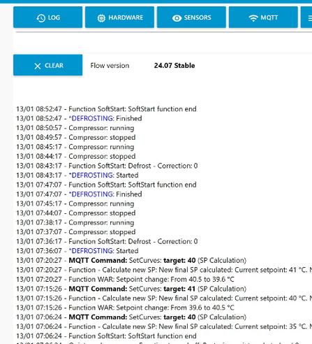

Ik gebruik versie 24.07. Daarin lijken de conditions niet atlijd te werken. Ik wil de WP uitzetten tenzij het buiten kouder is dan 6 graden. N-R zet de WP echter altijd uit, ongeacht de temperatuur.
Afbeeldingslocatie: https://tweakers.net/i/Svq1mF6Af5C3RN9bnS-0z-LeqWM=/fit-in/4000x4000/filters:no_upscale():strip_exif()/f/image/PlsZtWNQCh8Ch9NffZapubIj.png?f=user_large
Ook zie in de log dat de setpoint steeds tussen bijvoorbeeld 35 en 25 graden springt. Dat hoort zo?
Afbeeldingslocatie: https://tweakers.net/i/qAma-oTCC0itGHqhDPFqE51Boho=/800x/filters:strip_exif()/f/image/UxEvlageR32Loh9tFn1hHHRZ.png?f=fotoalbum_large
Is het tevens logisch dat de compressor een aantal keren uit en aan gaat tijdens een defrost? Ik draai al een tijdje 24.07 maar was mij eerder niet opgevallen.
Afbeeldingslocatie: https://tweakers.net/i/Rjufms7yudiuBocXObG1AQrWiys=/fit-in/4000x4000/filters:no_upscale():strip_exif()/f/image/LGGasIUDMcodv0P2qJfbAXZy.png?f=user_large

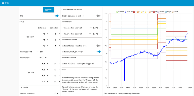

hemertje schreef op woensdag 8 januari 2025 @ 11:57:
sinds vanmorgen is de WP niet meer gaan verwarmen en heb ik in Node Red onder Settings handmatig de WP van DHW gewijzigd naar HEAT+DHW
in de log zie je dat de compressor om 07:14 uur gestopt is
08/01 07:14:39 - Compressor: stopped
en dat ik hem handmatig overschreven heb om 10:41
08/01 10:41:17 - Compressor: running
iemand een idee waarom deze niet automatisch terug naar Heating is gegaan?

hemertje schreef op donderdag 9 januari 2025 @ 21:08:
ik zag vanmiddag aan de Panasonic statistieken dat het weer mis ging met de NR sturing
ergens rond 13:30u ging de frequentie van de compressor naar nul
bij thuiskomst zag ik bij de NR Sensors dat de kamertemperatuur rond 17:30 gezakt was naar 19,8GrC terwijl de RTC staat ingesteld op 20,5GrC
onder NR Settings zag ik dat de Operation Mode op DHW Only (3) stond waar ik HEAT+DHW (4) verwachtte
ik heb toen handmatig de mode gewijzigd naar HEAT+DHW (4)
een stukje NR logging:
deze valt me op
09/01 13:37:24 - Auto-start-DHW function: DHW temperature: 42°C. Lower threshold: 42°C. Starting DHW run.
09/01 12:50:01 - Function SoftStart: SoftStart function end
SoftStart heb ik volgens mij gisteren uit gezet, dus hoezo stopt de SoftStart?

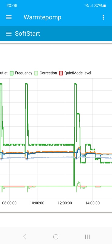

Ik zie toch nog rare dingen in de slowstart in combinatie met defrost.. hij zit soms al op 0, en gaat dan toch weer corrigeren:
Afbeeldingslocatie: https://tweakers.net/i/5nTIvfUuT1muSXQfMIZrSieKJJ0=/x800/filters:strip_icc():strip_exif()/f/image/SK4lDKpvV9W8R1pL6hLTVYMG.jpg?f=fotoalbum_large
Ter info: restart after defrost staat uit.

14/01 13:24:33 - Function WAR: Setpoint change: From 27 to 26.9 °C
14/01 13:24:13 - MQTT Command: SetCurves: target: 25 (SP Calculation)
14/01 13:24:13 - Function - Calculate new SP: New final SP calculated: Current setpoint: 26 °C. New calculated setpoint: 25 °C
14/01 13:24:13 - Function SoftStart: Correction: -1 > -2 °C - (STABLE) Freq: 20Hz, SP_Final: 24°C
14/01 13:22:53 - MQTT Command: SetCurves: target: 26 (SP Calculation)
14/01 13:22:53 - Function - Calculate new SP: New final SP calculated: Current setpoint: 25 °C. New calculated setpoint: 26 °C
14/01 13:22:53 - Function SoftStart: Correction: -2 > -1 °C - (STABLE) Freq: 20Hz, SP_Final: 25°C
14/01 13:18:03 - MQTT Command: SetCurves: target: 25 (SP Calculation)
14/01 13:18:03 - Function - Calculate new SP: New final SP calculated: Current setpoint: 26 °C. New calculated setpoint: 25 °C
14/01 13:18:03 - Function SoftStart: Correction: -1 > -2 °C - (STABLE) Freq: 20Hz, SP_Final: 24°C
14/01 13:09:58 - Function SoftStart: --> Pump relaxed... (20Hz) Continuing with Phase 2
14/01 13:09:48 - Function SoftStart: Correction: -1 > -1 °C - (EVALUATING) Freq: 19Hz, SP_Final: 25°C
14/01 13:09:47 - MQTT Command: SetCurves: target: 26 (SP Calculation)
14/01 13:09:47 - Function - Calculate new SP: New final SP calculated: Current setpoint: 25 °C. New calculated setpoint: 26 °C
14/01 13:09:47 - Function SoftStart: Correction: -2 > -1 °C - (EVALUATING) Freq: 19Hz, SP_Final: 25°C
14/01 13:08:58 - MQTT Command: SetCurves: target: 25 (SP Calculation)
14/01 13:08:58 - Function - Calculate new SP: New final SP calculated: Current setpoint: 26 °C. New calculated setpoint: 25 °C
14/01 13:08:58 - Function SoftStart: Correction: -1 > -2 °C - (STARTUP) Freq: 21Hz, SP_Final: 24°C
14/01 13:08:23 - MQTT Command: SetCurves: target: 26 (SP Calculation)
14/01 13:08:23 - Function - Calculate new SP: New final SP calculated: Current setpoint: 27 °C. New calculated setpoint: 26 °C
14/01 13:08:23 - Function SoftStart: Correction: 0 > -1 °C - (STARTUP) Freq: 23Hz, SP_Final: 25°C
14/01 13:07:33 - MQTT Command: SetCurves: target: 27 (SP Calculation)
14/01 13:07:33 - Function - Calculate new SP: New final SP calculated: Current setpoint: 28 °C. New calculated setpoint: 27 °C
14/01 13:07:33 - Function SoftStart: Correction: 1 > 0 °C - (STARTUP) Freq: 31Hz, SP_Final: 26°C
14/01 13:07:13 - MQTT Command: SetCurves: target: 28 (SP Calculation)
14/01 13:07:07 - Function - Calculate new SP: New final SP calculated: Current setpoint: 29 °C. New calculated setpoint: 28 °C
14/01 13:06:57 - Function SoftStart: Correction: 2 > 1 °C - (STARTUP) Freq: 38Hz, SP_Final: 27°C
14/01 13:06:57 - MQTT Command: SetCurves: target: 29 (SP Calculation)
14/01 13:06:57 - Function - Calculate new SP: New final SP calculated: Current setpoint: 28 °C. New calculated setpoint: 29 °C
14/01 13:06:57 - Function SoftStart: --> Pump did not yet relax (38Hz). Restarting Phase 1 again...
14/01 13:06:48 - Function SoftStart: Correction: 2 > 2 °C - (EVALUATING) Freq: 38Hz, SP_Final: 28°C
14/01 13:06:47 - Function SoftStart: Correction: 1 > 2 °C - (EVALUATING) Freq: 38Hz, SP_Final: 28°C
14/01 13:06:38 - MQTT Command: SetCurves: target: 28 (SP Calculation)
14/01 13:06:38 - Function - Calculate new SP: New final SP calculated: Current setpoint: 29 °C. New calculated setpoint: 28 °C
14/01 13:06:38 - Function SoftStart: Correction: 2 > 1 °C - (STARTUP) Freq: 39Hz, SP_Final: 27°C
14/01 13:05:28 - MQTT Command: SetCurves: target: 29 (SP Calculation)
14/01 13:05:28 - Function - Calculate new SP: New final SP calculated: Current setpoint: 30 °C. New calculated setpoint: 29 °C
14/01 13:05:28 - Function SoftStart: Correction: 3 > 2 °C - (STARTUP) Freq: 49Hz, SP_Final: 28°C
14/01 13:04:33 - MQTT Command: SetCurves: target: 30 (SP Calculation)
14/01 13:04:33 - Function - Calculate new SP: New final SP calculated: Current setpoint: 31 °C. New calculated setpoint: 30 °C
14/01 13:04:33 - Function WAR: Setpoint change: From 27.1 to 27 °C
14/01 13:04:03 - MQTT Command: SetCurves: target: 31 (SP Calculation)
14/01 13:04:03 - Function - Calculate new SP: New final SP calculated: Current setpoint: 32 °C. New calculated setpoint: 31 °C
14/01 13:03:56 - Function SoftStart: Correction: 4 > 3 °C - (STARTUP) Freq: 55Hz, SP_Final: 29°C
14/01 13:03:56 - Function SoftStart: --> Pump did not yet relax (55Hz). Restarting Phase 1 again...
14/01 13:03:53 - Function SoftStart: Correction: 4 > 4 °C - (EVALUATING) Freq: 55Hz, SP_Final: 30°C
14/01 13:03:46 - MQTT Command: SetCurves: target: 32 (SP Calculation)
14/01 13:03:46 - Function - Calculate new SP: New final SP calculated: Current setpoint: 31 °C. New calculated setpoint: 32 °C
14/01 13:03:46 - Function SoftStart: Correction: 3 > 4 °C - (EVALUATING) Freq: 54Hz, SP_Final: 30°C
14/01 13:01:03 - MQTT Command: SetCurves: target: 31 (SP Calculation)
14/01 13:01:03 - Function - Calculate new SP: New final SP calculated: Current setpoint: 32 °C. New calculated setpoint: 31 °C
14/01 13:00:56 - Function SoftStart: Correction: 4 > 3 °C - (STARTUP) Freq: 61Hz, SP_Final: 29°C
14/01 13:00:55 - Function SoftStart: --> Pump did not yet relax (61Hz). Restarting Phase 1 again...
14/01 13:00:53 - Function SoftStart: Correction: 4 > 4 °C - (EVALUATING) Freq: 61Hz, SP_Final: 30°C
14/01 13:00:45 - MQTT Command: SetCurves: target: 32 (SP Calculation)
14/01 13:00:45 - Function - Calculate new SP: New final SP calculated: Current setpoint: 31 °C. New calculated setpoint: 32 °C
14/01 13:00:45 - Function SoftStart: Correction: 3 > 4 °C - (EVALUATING) Freq: 61Hz, SP_Final: 30°C
14/01 12:59:23 - MQTT Command: SetCurves: target: 31 (SP Calculation)
14/01 12:59:23 - Function - Calculate new SP: New final SP calculated: Current setpoint: 30 °C. New calculated setpoint: 31 °C
14/01 12:59:18 - Function SoftStart: Correction: 2 > 3 °C - (STARTUP) Freq: 60Hz, SP_Final: 29°C
14/01 12:58:03 - MQTT Command: SetCurves: target: 30 (SP Calculation)
14/01 12:58:03 - Function - Calculate new SP: New final SP calculated: Current setpoint: 31 °C. New calculated setpoint: 30 °C
14/01 12:57:55 - Function SoftStart: Correction: 3 > 2 °C - (STARTUP) Freq: 61Hz, SP_Final: 28°C
14/01 12:57:55 - Function SoftStart: --> Pump did not yet relax (61Hz). Restarting Phase 1 again...
14/01 12:57:45 - Function SoftStart: Correction: 3 > 3 °C - (EVALUATING) Freq: 61Hz, SP_Final: 29°C
14/01 12:57:44 - MQTT Command: SetCurves: target: 31 (SP Calculation)
14/01 12:57:44 - Function - Calculate new SP: New final SP calculated: Current setpoint: 30 °C. New calculated setpoint: 31 °C
14/01 12:57:44 - Function SoftStart: Correction: 2 > 3 °C - (EVALUATING) Freq: 61Hz, SP_Final: 29°C
14/01 12:55:48 - MQTT Command: SetCurves: target: 30 (SP Calculation)
14/01 12:55:48 - Function - Calculate new SP: New final SP calculated: Current setpoint: 29 °C. New calculated setpoint: 30 °C
14/01 12:55:48 - Function SoftStart: Correction: 1 > 2 °C - (STARTUP) Freq: 61Hz, SP_Final: 28°C
14/01 12:55:04 - MQTT Command: SetCurves: target: 29 (SP Calculation)
14/01 12:55:04 - Function - Calculate new SP: New final SP calculated: Current setpoint: 28 °C. New calculated setpoint: 29 °C
14/01 12:55:04 - Function SoftStart: Correction: 0 > 1 °C - (STARTUP) Freq: 61Hz, SP_Final: 27°C
14/01 12:54:54 - Function - Calculate new SP: New final SP calculated: Current setpoint: 30 °C. New calculated setpoint: 28 °C
14/01 12:54:54 - Function SoftStart: --> Pump did not yet relax (61Hz). Restarting Phase 1 again...
14/01 12:54:53 - MQTT Command: SetCurves: target: 28 (SP Calculation)
14/01 12:54:53 - Function - Calculate new SP: New final SP calculated: Current setpoint: 29 °C. New calculated setpoint: 28 °C
14/01 12:54:53 - Function SoftStart: Correction: 2 > 0 °C - (STABLE) Freq: 61Hz, SP_Final: 26°C
14/01 12:54:43 - Function SoftStart: Correction: 2 > 2 °C - (EVALUATING) Freq: 60Hz, SP_Final: 28°C
14/01 12:54:43 - MQTT Command: SetCurves: target: 30 (SP Calculation)
14/01 12:54:43 - Function - Calculate new SP: New final SP calculated: Current setpoint: 29 °C. New calculated setpoint: 30 °C
14/01 12:54:43 - Function SoftStart: Correction: 1 > 2 °C - (EVALUATING) Freq: 60Hz, SP_Final: 28°C
14/01 12:53:07 - MQTT Command: SetCurves: target: 29 (SP Calculation)
14/01 12:53:07 - Function - Calculate new SP: New final SP calculated: Current setpoint: 28 °C. New calculated setpoint: 29 °C
14/01 12:53:07 - Function SoftStart: Correction: 0 > 1 °C - (STARTUP) Freq: 61Hz, SP_Final: 27°C
14/01 12:52:27 - MQTT Command: SetCurves: target: 28 (SP Calculation)
14/01 12:52:27 - Function - Calculate new SP: New final SP calculated: Current setpoint: 26 °C. New calculated setpoint: 28 °C
14/01 12:52:27 - Function SoftStart: Correction: -2 > 0 °C - (STARTUP) Freq: 51Hz, SP_Final: 26°C
14/01 12:52:13 - MQTT Command: SetCurves: target: 26 (SP Calculation)
14/01 12:52:12 - Function - Calculate new SP: New final SP calculated: Current setpoint: 23 °C. New calculated setpoint: 26 °C
14/01 12:52:12 - Function SoftStart: Correction: -5 > -2 °C - (STARTUP) Freq: 47Hz, SP_Final: 24°C
14/01 12:51:57 - Compressor: running
14/01 12:51:52 - MQTT Command: SetCurves: target: 23 (SP Calculation)
14/01 12:51:52 - Function - Calculate new SP: New final SP calculated: Current setpoint: 28 °C. New calculated setpoint: 23 °C
14/01 12:51:52 - Function SoftStart: Correction: 0 > -5 °C - (STARTUP) Freq: 37Hz, SP_Final: 21°C
14/01 12:51:52 - *DEFROSTING: Finished
14/01 12:39:32 - Function SoftStart: Defrost - Correction: 0
14/01 12:39:32 - *DEFROSTING: Started
14/01 12:39:32 - Function SoftStart: SoftStart function end
14/01 12:39:32 - Compressor: stopped

Ter lering en vermaek
Heeft iemand een idee waarom na de DHW run de compressor altijd 10-20 minuten uit gaat voordat die weer begint met HEAT?
Ook tijdens een defrost zakt ie terug naar 0 Hz?

hemertje schreef op woensdag 15 januari 2025 @ 16:03:
Jazeker heb ik een idee... Dit heb ik zo bewust gedaan, omdat na een DHW er 50+°C water in het leidingsysteem zit.
ik wil dat niet rechtstreeks mijn vloerverwarming in. Veel te warm water voor kunstof leidingen.
Door 15 minuten te wachten na de cyclus, krijgt het water de tijd om iets af te koelen. Zo net even de hete bite er uit te halen.
Dit betreft alleen een Sterilisatierun en Force DHW via scheduler.
Hier heb ik en kan ik niks aan doen. Dit is interne logica wat er gebeurt tijdens een defrost.
Hij zakt naar 0Hz omdat hij waarschijnlijk het elektrische element gebruikt.

Duidelijk verhaal Ed en Ercolano
een plaatje erbij van afgelopen 24 uur

Je grafiek is volgens theorie onjuist. Het kan een vertekenend beeld geven.
Tussen twee punten wordt nu een rechte lijn getrokken. Dit is eigenlijk niet juist omdat het stap functies zijn.
Je hebt een temperatuur van bv t=0: 21.4C, en deze verspringt op t=1: 21.5C
De grafiek hoort dan een traptrede te maken op t=1. Dus op t=1 zie je een verticaal lijntje naar boven van 21.4 > 21.5 C.
En geen rechte lijn tussen die twee t=0 en t=1 punten :)
Ik heb zelf wel eens grote verwarring gehad hierdoor als je gaat kijken naar correcties, en defrost aan/uit etc.
De schuine lijnen maken het fuzzy.
Anyway... irrelevante tip / ongevraagd advies :)
Ik heb net 2 grafieken in de flow hier ook op gecorrigeerd. De meeste waren al goed :)

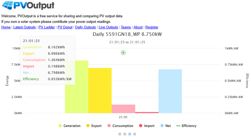

Ik kreeg laatst in een ander Tweakers Topic de tip om het WP verbruik vast te leggen op PVOutput.org
Zie De HvE in "Panasonic monoblock warmtepompen topic deel 3"
Heb dit in men NR gezet maar PVOutput ontvangt niets?
Kan iemand eens meekijken met wat ik verkeerd doe, ,ik kom er zelf helaas niet uit?

Ik heb zelf net een bug gefixed in rtc functie.
De functie 'Calculate linear correction' gaf een onjuiste correctie waardoor het helemaal fout ging.
Ook heb ik behoorlijk last van de defrosts. Kamer was behoorlijk koud. Ghehehe

19/01 08:00:58 - Compressor: running
19/01 08:00:53 - Function SoftStart: SoftStart function end
19/01 08:00:53 - *DEFROSTING: Finished
19/01 07:49:43 - Function SoftStart: Defrost - Correction: 0
19/01 07:49:43 - *DEFROSTING: Started
19/01 07:49:43 - Compressor: stopped
19/01 06:54:46 - Compressor: running
19/01 06:54:41 - Function SoftStart: SoftStart function end
19/01 06:54:41 - *DEFROSTING: Finished
19/01 06:42:41 - Function SoftStart: Defrost - Correction: 0
19/01 06:42:41 - *DEFROSTING: Started
19/01 06:42:41 - Compressor: stopped
19/01 06:19:31 - Function WAR: Setpoint change: From 27.5 to 27.6 °C
19/01 05:50:20 - Compressor: running
19/01 05:50:15 - Function SoftStart: SoftStart function end
19/01 05:50:15 - *DEFROSTING: Finished
19/01 05:38:40 - Function SoftStart: Defrost - Correction: 0
19/01 05:38:40 - *DEFROSTING: Started
19/01 05:38:39 - Compressor: stopped
19/01 04:52:38 - Function SoftStart: SoftStart function end
19/01 04:52:33 - Compressor: running
19/01 04:52:33 - *DEFROSTING: Finished
19/01 04:40:58 - *DEFROSTING: Started
19/01 04:40:58 - Function SoftStart: Defrost - Correction: 0
19/01 04:40:58 - Compressor: stopped
19/01 03:54:37 - Compressor: running
19/01 03:54:32 - Function SoftStart: SoftStart function end
19/01 03:54:32 - *DEFROSTING: Finished
19/01 03:43:17 - Function SoftStart: Defrost - Correction: 0
19/01 03:43:17 - *DEFROSTING: Started
19/01 03:43:17 - Compressor: stopped
19/01 02:57:36 - Compressor: running
19/01 02:57:31 - Function SoftStart: SoftStart function end
19/01 02:57:31 - *DEFROSTING: Finished
19/01 02:46:35 - Function SoftStart: Defrost - Correction: 0
19/01 02:46:35 - *DEFROSTING: Started
19/01 02:46:35 - Compressor: stopped
19/01 01:59:24 - Compressor: running
19/01 01:59:19 - Function SoftStart: SoftStart function end
19/01 01:59:19 - *DEFROSTING: Finished
19/01 01:47:34 - Function SoftStart: Defrost - Correction: 0
19/01 01:47:34 - *DEFROSTING: Started
19/01 01:47:34 - Compressor: stopped
19/01 01:04:30 - Function WAR: Setpoint change: From 27.6 to 27.5 °C
19/01 01:02:18 - Compressor: running
19/01 01:02:13 - Function SoftStart: SoftStart function end
19/01 01:02:13 - *DEFROSTING: Finished
19/01 00:49:37 - Function SoftStart: Defrost - Correction: 0
19/01 00:49:32 - *DEFROSTING: Started
19/01 00:49:32 - Compressor: stopped
19/01 00:13:01 - Compressor: running
19/01 00:09:30 - MQTT Command: SetHeatpump: 1
19/01 00:09:30 - Function RTC: Automation 'Turn off/on power' triggered - power ON (Room temp: 20.99°C)
19/01 00:00:00 - SYSTEM: Total amount of offline messages today: 0
18/01 23:24:30 - Function WAR: Setpoint change: From 27.5 to 27.6 °C
18/01 23:00:46 - Scheduler condition: Outside temperature: -0.9. Condition: below 0°C. Scheduled action blocked
18/01 22:49:30 - Function - Calculate new SP: New final SP calculated: Current setpoint: 26 °C. New calculated setpoint: 28 °C
18/01 22:49:30 - Function RTC: Correction change: From -1 to 0 °C (Room actual: 21.08 °C)
18/01 21:44:30 - Function - Calculate new SP: New final SP calculated: Current setpoint: 26 °C. New calculated setpoint: 27 °C
18/01 21:44:30 - Function RTC: Correction change: From -1.5 to -1 °C (Room actual: 21.18 °C)
18/01 20:14:30 - MQTT Command: SetHeatpump: 0 (rtc automation: on/off)
18/01 20:14:30 - Function RTC: Automation 'Turn off/on power' triggered - power OFF (Room temp: 21.3°C)
18/01 19:49:30 - Function WAR: Setpoint change: From 27.4 to 27.5 °C
18/01 19:07:39 - Compressor: stopped
18/01 19:04:30 - MQTT Command: SetCurves: target: 26 (SP Calculation)

  • edterbak
  • Laatst online: 26-09 21:16
Ik had ook last van defrosts en dat de startup phase van softstart functie CONSTANT op -5 blijft staan, repeat. -5 repeat....
de logica werkt wel goed dat de pomp niet afslaat. Maar SP 5 graden te laag structureel, is wat fris.
Ik denk dat ik een Startup phase count ga gebruiken om bij 5x herstart TOCH door te gaan naar de stabiele fase.
Goed idee? of moet het beter anders?

Flow version
24.06 Stable

  • ConQuestador
  • Laatst online: 22:17
edterbak schreef op maandag 20 januari 2025 @ 22:35:
Werk je met een shift of directe watertemperatuur?
Ik ga hier even over nadenken hoe ik dit het beste kan oplossen.
Ik gebruik een hele vlakke WAR lijn, met daarbovenop een RTC:
21.3: actie: uit
21.2: -1.5
21.1 -1
21.0: actie: weer aan
20.7: +0.5
20.5: +1
de temperatuur in huis moet uiteindelijk dalen tot die 20.7 voor hij (meestal) weer over de grens van een hele graad gaat, en dus besluit een nieuwe waarde naar de WP te sturen.
Ik had een paar dagen geleden een extra regel ingesteld als oplossing voor dit probleem:
20.9: +0.1
Maar ik bedenk me nu pas dat dit geen zin heeft, de berekende temperatuur blijft vrijwel altijd hetzelfde, dus gaat ie niks naar de WP sturen.
Mijn oplossing (als developer zijnde) zou zijn:
Bij de "weer aan" trigger checken of de laatst verstuurde target gelijk is aan wat hij denkt dat de target is. Die waarde heb je wel, want op de overzichtspagina staat deze (te lage) waarde als "Outlet setpoint" ingesteld.
Als deze niet matcht: behalve een ON commando, ook een nieuwe setTarget commando sturen.
Panasonic 12J T-CAP | Atlantic Explorer 270L | 4 x MHI SRK24ZS-WF + SRF35ZS-W | 12.000 Wp Enphase | Home Assistant, Heishamon, Mhi-ctrl | Alfa Romeo Giulia Veloce

@De HvE
ik zie dat de waarden per dag en per item worden weergegeven
is het mogelijk dat de layout en weergave gelijk wordt aan zoiets als deze?
https://pvoutput.org/intraday.jsp?id=15321&sid=15798
thx!
Gasloos 2019 + WP Panasonic H-serie 7kW + 300 liter boilervat + PV 12.415Wp + Home Assistant + Hyundai Ioniq 6 First Edition + Zaptec laadpaal
  • De HvE
  • Laatst online: 23-09 19:10
Ik weet niet wat voor waarden er bij jouw voorbeeld zijn ingegeven ?
Maar bij variabele in de node "Create PV Message for Solar PVOUTPUT" kun je elke variabele in voeren die jij zou willen.
Als het maar een getal is in String formaat.
[ Voor 102% gewijzigd door De HvE op 21-01-2025 17:47 ]
  • hemertje
  • Registratie: Juli 2015
  • Laatst online: 27-09 17:36
De HvE schreef op dinsdag 21 januari 2025 @ 17:29:
hier zie je in het voorbeeld de variabelen opgenomen in een 24 uurs tabel
Afbeeldingslocatie: https://tweakers.net/i/nr6tWppv-T97Ah5lVQHHMpreVhg=/800x/filters:strip_exif()/f/image/cTxCL5mJRPfPf75XivUO2xZJ.png?f=fotoalbum_large
onder de grafiek zie je 5 blokjes, deze vertegenwoordigen 5 variabelen wanneer je erop klikt
bij mijn grafiek zie ik niet het verloop van de 24 uur maar slechts 1 staaftabel
Afbeeldingslocatie: https://tweakers.net/i/HSecCxh5lQohLToTRbT1-nAncjg=/800x/filters:strip_exif()/f/image/4NDsr6rITvJ90ScIvSjhZJSk.png?f=fotoalbum_large

  • edterbak
The-Source schreef op dinsdag 21 januari 2025 @ 08:35:
Wellicht teveel logica maar als je een count doet over 4 uur en daarbij die waarde weer van de SP afhalen tot het 0 wordt ? (bij mij was defrost ongeveer elke 45minuten en duurde 10minuten)
En dan als defrost count = 1 in laatste 4 uur dan SP waarde - <countwaarde>
In de softstart functie zat ik te denken aan:
Startup phase: Count +1
Stable Phase: reset counter 0
End Phase: -
Als de startup phase zich blijft herhalen voor X keer waardoor de counter naar +1 +2 +3 +4 ... gaat, dan na counter = +4 (bijvoorbeeld) evengoed doorzetten naar stable phase.
Als de stable phase bereikt wordt, dan wordt de counter weer gereset naar 0
Heel simpel, en geen tijd afhankelijkheid. Is dat wel nodig denk je?
edit
ter verduidelijking.
De Startup phase heeft een doorlooptijd van ~ 3 minuten.
Dus als de pomp na 5 of 10 x de startup phase doorlopen NIET gerelaxed is, dan zijn we 15 of 30 minuten verder.
Dat heeft dus niets met de tijd tussen defrosts te maken. :)
[ Voor 17% gewijzigd door edterbak op 22-01-2025 11:26 ]

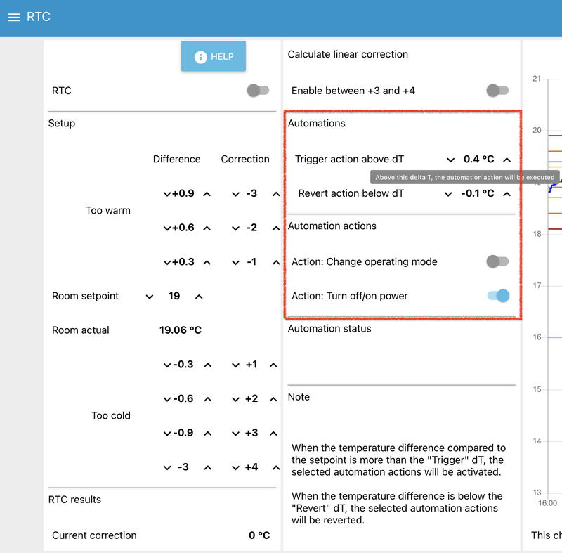

ConQuestador schreef op dinsdag 21 januari 2025 @ 08:41:
21.3: actie: uit
21.2: -1.5
21.1 -1
20.7: +0.5
20.5: +1
20.9: +0.1
Maar vraag is, heb je de pomp ingested op Direct mode of Compensation Curve mode?
Ik denk Direct uit je tekst :)
Als ik dit zeker weet kan ik gerichter zoeken namelijk.

Het gaat om de situatie waarbij de wp op minmaal vermogen draait en de TA+2 wordt. Dan zal de opwekking stoppen en de pomp blijven lopen (totdat Tr weer onder setpunt-delta zit dacht ik). De stop is van relatief korte duur en als het tegenzit is heel snel weer dezelfde uitgangssituatie gecreëerd. Liever zou ik de wp langer uit hebben. Dat gebeurde hier voorheen met een externe thermostaat op CN2, maar kan in de flow natuurlijk perfect met de trigger action gedaan worden.
Wat ik dus eigenlijk zoek naast de huidige RTC functie en trigger actie is:
IF ((TA+2)>= Outlet setpoint) AND (Hz<=20) THEN trigger action change operating mode.
De revert kan je wellicht laten afhangen van de RTC. Indien boven room setpoint gewoon dT uit, indien beneden bv na een uurtje weer aan.
Deze functie dus parallel aan huidige RTC correcties en trigger. En als je dan helemaal tot het gaatje wil gaan kan je nog een sww actie opstarten (indien zinvol) voordat de trigger ingrijpt .
Zie ik iets over het hoofd en zien jullie die als een zinvolle uitbreiding ?

ercolano schreef op vrijdag 24 januari 2025 @ 15:03:
Ik heb een vraag mbt een afschakel situatie en of die al in de flow van Ed op te lossen is. Zo niet is het de start van een nieuwe hobby want wil het wel realiseren.
p.s top flow Ed. Zit te genieten met een rete-strakke kamertemperatuur en runtime van nu 2324 minuten. (was begin van de week wel anders).
Geen nieuw hobby helaas, is al een optie in de RTC functie.
  • ercolano
  • Laatst online: 23:22
blb4 schreef op vrijdag 24 januari 2025 @ 15:45:
Hoe dan ?
Afbeeldingslocatie: https://tweakers.net/i/kLpkxggEFTlFtFeadbIgFfWKKmo=/x800/filters:strip_exif()/f/image/hWe4lr07LpAeI8GqiXX0FDBE.png?f=fotoalbum_large
RTC heeft setpoint al omlaag gebracht (en dus afslaan dichjterbij) Als de Ta nog 0,25 stijgt gaat de compressor uit en blijft de pomp lopen en kort daarna weer aan. de RTC correctie en ook de huidige trigger action staat toch los van het verschil tussen setpoint en TA (behalve dan als de kamer te warm warm wordt dan wordt afsla moment dichterbij gehaald).
edit: wellichgt verwoord ik het niet goed.
Ik wil dat de RTC functie het setpoint manipuleert. Dat werkt.
Dat de trigger action doorschieten van de temp afvangt (werkt ook denk ik)
dat bovenstaande plaatje niet resulteert (bij +0.25) in een kort afslaan van de comnpressor, maar langer zoals instelbaar bij een trigger action.

  • blb4
  • Laatst online: 02:02
  • ercolano

@blb4
maar dat is dus niet wat ik bedoel. kamer temperatuur is op nivo, pomp kan zn warmte niet kwijt en gaat, iig in mijn situatie, te kort uit. de trigger wordt nooit bereikt.

  • Dewim1
  • Registratie: Januari 2020
  • Laatst online: 20-09 12:11
ercolano schreef op vrijdag 24 januari 2025 @ 15:57:
Hoe dan ?
Ik zie dat je flow laag is doordat je pomp speed waarschijnlijk op variable staat.
Dan word de afgifte kleiner en gaat de TA al snel omhoog.
Probeer eens de flow vast te zetten....

  • ercolano
Dewim1 schreef op vrijdag 24 januari 2025 @ 17:12:
Dank voor je reactie.
*offtopic* Op zich zal een hogere flow niet uitmaken lijkt me. Hetzelfde minimum vermogen ( nu tussen 2,4 en 2,8 Kwh) wordt over meer liters verdeeld. TA zal minder hard stijgen, maar Tr zal ook stijgen en daarmee weer Ta. Het minimum vermogen van de wp is gewoon meer dan het verlies van de woning en afslaan zal ie dus (alleen de manier waarop ..)
Een vaste flow lijkt me juist niet optimaal. Bij een (soft) start wil je toch wel veel liters verplaatsen om zodoende de TA in bedwang te houden en in het rustig draaiende deel wil je het energie verbruik van je pomp verminderen en daarbij hoort een lage flow. Variabele flow lijkt mij dus efficiënter (maar laat mij graag het tegendeel overtuigen in bv het Pana optimalisatie draadje)
* end offtopic *

  • blb4
ercolano schreef op vrijdag 24 januari 2025 @ 16:06:
@blb4
Dan zou je mogelijk iets met scheduler conditions kunnen doen maar ik geloof dat TA er nu niet bijzit.

  • The-Source
  • Laatst online: 26-09 14:59
@edterbak
Voor nu nog even geen log. Moet daarvoor laptop aan slingeren.
Maar de defrost gebeurde na het SS proces niet tijdens.
Dus verwarming is bezig. ( In mijn geval z'n 45 minuten)
Defrost (10min)
SS proces
Verwarming (45min)
Defrost (10min)
SS proces
En zo ging dat de hele dag door.
Verwarming en defrost minuten zijn bij benadering maar qua tijd was alles wel aansluitend

20/01 17:09:04 - Compressor: running
20/01 17:08:03 - Compressor: stopped
20/01 17:04:03 - Compressor: running
20/01 17:02:48 - Compressor: stopped
20/01 17:01:48 - *DEFROSTING: Started
20/01 16:20:03 - *DEFROSTING: Finished
20/01 16:18:03 - Compressor: running
20/01 16:17:03 - Compressor: stopped
20/01 16:12:48 - Compressor: running
20/01 16:11:48 - Compressor: stopped
20/01 16:10:48 - Function SoftStart: temporally disabled during defrost
20/01 16:10:48 - *DEFROSTING: Started
20/01 15:53:03 - Function SoftStart: Phase 3 - Phase out step
20/01 15:48:48 - MQTT Command: SetCurves: target: 30 (SP Calculation)
20/01 15:48:48 - Function - Calculate new SP: New final SP calculated: Current setpoint: 29 °C. New calculated setpoint: 30 °C
20/01 15:48:48 - Function SoftStart: Correction: -1 > 0 °C - (STABLE) Freq: 38Hz, SP_Final: 22°C
20/01 15:46:03 - Function SoftStart: Start Phase 2
20/01 15:43:03 - MQTT Command: SetCurves: target: 29 (SP Calculation)
20/01 15:43:03 - Function - Calculate new SP: New final SP calculated: Current setpoint: 30 °C. New calculated setpoint: 29 °C
20/01 15:43:03 - Function SoftStart: Correction: 0 > -1 °C - (STARTUP) Freq: 37Hz, SP_Final: 21°C
20/01 15:43:01 - Function - SoftStart: 1
20/01 15:28:18 - Function SoftStart: SoftStart function end
20/01 15:28:03 - *DEFROSTING: Finished
20/01 15:26:03 - Compressor: running
20/01 15:25:03 - Compressor: stopped
20/01 15:21:03 - Compressor: running
20/01 15:20:03 - Compressor: stopped
20/01 15:19:18 - Function SoftStart: temporally disabled during defrost
20/01 15:19:03 - *DEFROSTING: Started
20/01 14:40:18 - Function SoftStart: SoftStart function end
20/01 14:40:18 - *DEFROSTING: Finished
20/01 14:38:33 - Compressor: running
20/01 14:37:33 - Compressor: stopped
20/01 14:33:18 - Compressor: running
20/01 14:32:18 - Compressor: stopped
20/01 14:31:33 - Function SoftStart: temporally disabled during defrost

heeft iemand een idee waarom ik vandaag zo'n grote overschoot heb?
we vragen 20.5GrC
en het is geworden 21.3GrC
Afbeeldingslocatie: https://tweakers.net/i/egxndvci5M-g0p5tmWqgePbsKlo=/800x/filters:strip_exif()/f/image/ED19frk4YQiPJ7f0aBVm50EI.png?f=fotoalbum_large
lijkt wel of de RTC compleet niet ingegrepen heeft?
Afbeeldingslocatie: https://tweakers.net/i/QJ57yiyOCt1FnZuCVmH0aJDHwLg=/800x/filters:strip_exif()/f/image/EO2R0ugQRYMhd8g9sFX2bL0Q.png?f=fotoalbum_large
  • edterbak
@hemertje
Valt zo niet te zeggen.
Kun je je log vanaf 09h00 ongeveer hier plakken tussen "QUOTE" haakjes?
Je afgifte systeem is vloerverwarming?
Je versie nummer van de flow is?
@hemertje
Edit.
Ik vind het sowieso opvallend dat je sowieso vanaf gister avond 19h DIK DIK onder je target zit.
Hij red het niet zelfs tot de volgende dag 13h niet om boven zijn target te komen. En zelfs daar heb je hem geholpen door het setpoint te verlagen...
Vreemd.
@hemertje
Ik wil aanvullend graag ook je grafiek van SoftStart zien. Die is altijd heel leerzaam en inzichtvol

@edterbak
korte verklaring
afgelopen donderdag had ik de Flow opnieuw geimporteerd maar was vergeten het IP adres in te vullen van de MQTT broker dus er was geen verbinding en geen sturing met de Pana ;(
vandaar dat de temp in de woonkamer flink gedaald was tot amper 19GrC
ik kwam er een dag later (vrijdag) rond 18:00u pas achter dat het IP adres miste in de Flow , dus vanaf toen het IP adres was ingevuld kon de Pana dus weer de temperatuur gaan opbouwen
afgifte is enkel vloerverwarming op de BG, ik schat in een 80-90m2, zo'n 600m1
op de verdieping hebben we radiatoren maar die staan dicht
Flow version 24.08 (stable beta)
Fijn dat je mee wilt kijken!
Komt ie
  • hemertje
25/01 22:02:24 - MQTT Command: SetCurves: target: 35 (SP Calculation)
25/01 22:02:24 - Function - Calculate new SP: New final SP calculated: Current setpoint: 34 °C. New calculated setpoint: 35 °C
25/01 22:02:24 - Function SoftStart: Correction: 6 > 7 °C - (STARTUP) Freq: 39Hz, SP_Final: 26°C
25/01 22:02:15 - Function SoftStart: Correction: 7 > 6 °C - (STARTUP) Freq: 38Hz, SP_Final: 25°C
25/01 22:02:14 - Function SoftStart: Correction: 6 > 7 °C - (STARTUP) Freq: 38Hz, SP_Final: 26°C
25/01 22:02:10 - MQTT Command: SetCurves: target: 34 (SP Calculation)
25/01 22:02:10 - Function - Calculate new SP: New final SP calculated: Current setpoint: 35 °C. New calculated setpoint: 34 °C
25/01 22:02:10 - Function SoftStart: Correction: 7 > 6 °C - (STARTUP) Freq: 38Hz, SP_Final: 25°C
25/01 22:02:04 - MQTT Command: SetCurves: target: 35 (SP Calculation)
25/01 22:02:04 - Function - Calculate new SP: New final SP calculated: Current setpoint: 34 °C. New calculated setpoint: 35 °C
25/01 22:02:04 - Function SoftStart: Correction: 6 > 7 °C - (STARTUP) Freq: 38Hz, SP_Final: 26°C
25/01 22:01:55 - MQTT Command: SetCurves: target: 34 (SP Calculation)
25/01 22:01:55 - Function - Calculate new SP: New final SP calculated: Current setpoint: 35 °C. New calculated setpoint: 34 °C
25/01 22:01:55 - Function SoftStart: Correction: 7 > 6 °C - (STARTUP) Freq: 38Hz, SP_Final: 25°C
25/01 22:01:44 - Function SoftStart: Correction: 6 > 7 °C - (STARTUP) Freq: 38Hz, SP_Final: 26°C
25/01 22:01:39 - Function SoftStart: Correction: 7 > 6 °C - (STARTUP) Freq: 39Hz, SP_Final: 25°C
25/01 22:01:39 - MQTT Command: SetCurves: target: 35 (SP Calculation)
25/01 22:01:39 - Function - Calculate new SP: New final SP calculated: Current setpoint: 34 °C. New calculated setpoint: 35 °C
25/01 22:01:39 - Function SoftStart: Correction: 6 > 7 °C - (STARTUP) Freq: 38Hz, SP_Final: 26°C
25/01 22:00:16 - Function SoftStart: --> Pump did not yet relax (38Hz). Restarting Phase 1 again...
25/01 22:00:06 - Function SoftStart: Correction: 6 > 6 °C - (EVALUATING) Freq: 39Hz, SP_Final: 25°C
25/01 21:57:05 - Function SoftStart: --> Pump did not yet relax (39Hz). Restarting Phase 1 again...
25/01 21:56:55 - Function SoftStart: Correction: 6 > 6 °C - (EVALUATING) Freq: 39Hz, SP_Final: 25°C
25/01 21:53:55 - Function SoftStart: --> Pump did not yet relax (38Hz). Restarting Phase 1 again...
25/01 21:53:44 - Function SoftStart: Correction: 6 > 6 °C - (EVALUATING) Freq: 38Hz, SP_Final: 25°C
25/01 21:50:44 - Function SoftStart: --> Pump did not yet relax (39Hz). Restarting Phase 1 again...
25/01 21:50:34 - Function SoftStart: Correction: 6 > 6 °C - (EVALUATING) Freq: 39Hz, SP_Final: 25°C
25/01 21:50:05 - Function SoftStart: Correction: 7 > 6 °C - (STARTUP) Freq: 38Hz, SP_Final: 25°C
25/01 21:50:05 - Function RTC: Correction change: From -2 to -1 °C (Room actual: 21.08 °C)
25/01 21:47:33 - Function SoftStart: --> Pump did not yet relax (38Hz). Restarting Phase 1 again...
25/01 21:47:23 - Function SoftStart: Correction: 7 > 7 °C - (EVALUATING) Freq: 38Hz, SP_Final: 25°C
25/01 21:46:38 - Function SoftStart: Correction: 6 > 7 °C - (STARTUP) Freq: 39Hz, SP_Final: 25°C
25/01 21:46:30 - Function SoftStart: Correction: 7 > 6 °C - (STARTUP) Freq: 38Hz, SP_Final: 24°C
25/01 21:46:29 - MQTT Command: SetCurves: target: 34 (SP Calculation)
25/01 21:46:29 - Function - Calculate new SP: New final SP calculated: Current setpoint: 33 °C. New calculated setpoint: 34 °C
25/01 21:46:22 - Function SoftStart: Correction: 6 > 7 °C - (STARTUP) Freq: 38Hz, SP_Final: 25°C
25/01 21:46:19 - MQTT Command: SetCurves: target: 33 (SP Calculation)
25/01 21:46:13 - Function - Calculate new SP: New final SP calculated: Current setpoint: 34 °C. New calculated setpoint: 33 °C
25/01 21:46:03 - Function SoftStart: Correction: 7 > 6 °C - (STARTUP) Freq: 39Hz, SP_Final: 24°C
25/01 21:46:02 - MQTT Command: SetCurves: target: 34 (SP Calculation)
25/01 21:46:02 - Function - Calculate new SP: New final SP calculated: Current setpoint: 33 °C. New calculated setpoint: 34 °C
25/01 21:46:02 - Function SoftStart: Correction: 6 > 7 °C - (STARTUP) Freq: 39Hz, SP_Final: 25°C
25/01 21:44:22 - Function SoftStart: --> Pump did not yet relax (38Hz). Restarting Phase 1 again...
25/01 21:44:12 - Function SoftStart: Correction: 6 > 6 °C - (EVALUATING) Freq: 39Hz, SP_Final: 24°C
25/01 21:41:12 - Function SoftStart: --> Pump did not yet relax (38Hz). Restarting Phase 1 again...
25/01 21:41:01 - Function SoftStart: Correction: 6 > 6 °C - (EVALUATING) Freq: 38Hz, SP_Final: 24°C
25/01 21:40:57 - MQTT Command: SetCurves: target: 33 (SP Calculation)
25/01 21:40:57 - Function - Calculate new SP: New final SP calculated: Current setpoint: 32 °C. New calculated setpoint: 33 °C
25/01 21:40:57 - Function SoftStart: Correction: 5 > 6 °C - (STARTUP) Freq: 39Hz, SP_Final: 24°C
25/01 21:38:39 - MQTT Command: SetCurves: target: 32 (SP Calculation)
25/01 21:38:39 - Function - Calculate new SP: New final SP calculated: Current setpoint: 33 °C. New calculated setpoint: 32 °C
25/01 21:38:39 - Function SoftStart: Correction: 6 > 5 °C - (STARTUP) Freq: 39Hz, SP_Final: 23°C
25/01 21:38:01 - Function SoftStart: --> Pump did not yet relax (38Hz). Restarting Phase 1 again...
25/01 21:37:51 - Function SoftStart: Correction: 6 > 6 °C - (EVALUATING) Freq: 38Hz, SP_Final: 24°C
25/01 21:36:37 - MQTT Command: SetCurves: target: 33 (SP Calculation)
25/01 21:36:37 - Function - Calculate new SP: New final SP calculated: Current setpoint: 32 °C. New calculated setpoint: 33 °C
25/01 21:36:37 - Function SoftStart: Correction: 5 > 6 °C - (STARTUP) Freq: 38Hz, SP_Final: 24°C
25/01 21:36:09 - MQTT Command: SetCurves: target: 32 (SP Calculation)
25/01 21:36:09 - Function - Calculate new SP: New final SP calculated: Current setpoint: 33 °C. New calculated setpoint: 32 °C
25/01 21:36:09 - Function SoftStart: Correction: 6 > 5 °C - (STARTUP) Freq: 38Hz, SP_Final: 23°C
25/01 21:36:02 - MQTT Command: SetCurves: target: 33 (SP Calculation)
25/01 21:36:02 - Function - Calculate new SP: New final SP calculated: Current setpoint: 32 °C. New calculated setpoint: 33 °C
25/01 21:36:02 - Function SoftStart: Correction: 5 > 6 °C - (STARTUP) Freq: 38Hz, SP_Final: 24°C
25/01 21:34:50 - Function SoftStart: --> Pump did not yet relax (39Hz). Restarting Phase 1 again...
25/01 21:34:49 - Function SoftStart: Correction: 5 > 5 °C - (EVALUATING) Freq: 39Hz, SP_Final: 23°C
25/01 21:34:40 - Function SoftStart: Correction: 5 > 5 °C - (EVALUATING) Freq: 38Hz, SP_Final: 23°C
25/01 21:33:35 - MQTT Command: SetCurves: target: 32 (SP Calculation)
25/01 21:33:35 - Function - Calculate new SP: New final SP calculated: Current setpoint: 31 °C. New calculated setpoint: 32 °C
25/01 21:33:27 - Function SoftStart: Correction: 4 > 5 °C - (STARTUP) Freq: 39Hz, SP_Final: 23°C
25/01 21:33:24 - MQTT Command: SetCurves: target: 31 (SP Calculation)
25/01 21:33:24 - Function - Calculate new SP: New final SP calculated: Current setpoint: 32 °C. New calculated setpoint: 31 °C
25/01 21:33:24 - Function SoftStart: Correction: 5 > 4 °C - (STARTUP) Freq: 39Hz, SP_Final: 22°C
25/01 21:33:07 - MQTT Command: SetCurves: target: 32 (SP Calculation)
25/01 21:33:07 - Function - Calculate new SP: New final SP calculated: Current setpoint: 31 °C. New calculated setpoint: 32 °C
25/01 21:33:07 - Function SoftStart: Correction: 4 > 5 °C - (STARTUP) Freq: 38Hz, SP_Final: 23°C
25/01 21:31:39 - Function SoftStart: --> Pump did not yet relax (39Hz). Restarting Phase 1 again...
25/01 21:31:29 - Function SoftStart: Correction: 4 > 4 °C - (EVALUATING) Freq: 39Hz, SP_Final: 22°C
25/01 21:31:22 - MQTT Command: SetCurves: target: 31 (SP Calculation)
25/01 21:31:22 - Function SoftStart: Correction: 3 > 4 °C - (STARTUP) Freq: 38Hz, SP_Final: 22°C
25/01 21:31:09 - Function SoftStart: Correction: 4 > 3 °C - (STARTUP) Freq: 38Hz, SP_Final: 21°C
25/01 21:30:59 - Function - Calculate new SP: New final SP calculated: Current setpoint: 30 °C. New calculated setpoint: 31 °C
25/01 21:30:57 - Function SoftStart: Correction: 3 > 4 °C - (STARTUP) Freq: 38Hz, SP_Final: 22°C
25/01 21:30:18 - MQTT Command: SetQuietMode: 2 (SoftStart Quietmode)
25/01 21:30:18 - Function SoftStart Quietmode: Timer ended, restoring quiet mode to level 2
25/01 21:30:14 - MQTT Command: SetCurves: target: 30 (SP Calculation)
25/01 21:30:14 - Function - Calculate new SP: New final SP calculated: Current setpoint: 29 °C. New calculated setpoint: 30 °C
25/01 21:30:08 - Function SoftStart: Correction: 2 > 3 °C - (STARTUP) Freq: 39Hz, SP_Final: 21°C
25/01 21:30:05 - MQTT Command: SetCurves: target: 29 (SP Calculation)
25/01 21:30:05 - Function - Calculate new SP: New final SP calculated: Current setpoint: 30 °C. New calculated setpoint: 29 °C
25/01 21:30:05 - Function RTC: Correction change: From -1 to -2 °C (Room actual: 21.13 °C)
25/01 21:28:50 - MQTT Command: SetCurves: target: 30 (SP Calculation)
25/01 21:28:50 - Function - Calculate new SP: New final SP calculated: Current setpoint: 29 °C. New calculated setpoint: 30 °C
25/01 21:28:47 - Function SoftStart: Correction: 1 > 2 °C - (STARTUP) Freq: 38Hz, SP_Final: 21°C
25/01 21:28:38 - MQTT Command: SetCurves: target: 29 (SP Calculation)
25/01 21:28:38 - Function - Calculate new SP: New final SP calculated: Current setpoint: 30 °C. New calculated setpoint: 29 °C
25/01 21:28:38 - Function SoftStart: Correction: 2 > 1 °C - (STARTUP) Freq: 38Hz, SP_Final: 20°C
25/01 21:28:29 - Function SoftStart: --> Pump did not yet relax (39Hz). Restarting Phase 1 again...

25/01 15:09:16 - Function SoftStart: SoftStart function end
25/01 15:09:16 - MQTT Command: SetQuietMode: 3
25/01 15:09:16 - MQTT Command: SetMaxPumpDuty: 94 (pump speed)
25/01 15:09:16 - Compressor: stopped
25/01 15:09:16 - Function SoftStart Quietmode: Compressor run ended, quiet mode set to level 3 for next run
25/01 15:09:16 - Function Pump speed: Max pumpspeed set to 94 (16%) (Low)
25/01 15:06:06 - MQTT Command: SetCurves: target: 27 (SP Calculation)
25/01 15:06:06 - Function WAR: Setpoint change: From 27.9 to 28 °C
25/01 15:04:46 - Function - Calculate new SP: New final SP calculated: Current setpoint: 28 °C. New calculated setpoint: 27 °C
25/01 15:04:46 - Function SoftStart: Correction: 1 > 0 °C - (ENDING) Freq: 19Hz, SP_Final: 19°C
25/01 14:59:06 - Function WAR: Setpoint change: From 27.8 to 27.9 °C
25/01 14:52:56 - MQTT Command: SetCurves: target: 28 (SP Calculation)
25/01 14:52:56 - Function - Calculate new SP: New final SP calculated: Current setpoint: 29 °C. New calculated setpoint: 28 °C
25/01 14:52:56 - Function SoftStart: Correction: 2 > 1 °C - (STABLE) Freq: 19Hz, SP_Final: 20°C
25/01 14:52:56 - Function SoftStart: --> Pump relaxed... (19Hz) Continuing with Phase 2
25/01 14:52:46 - Function SoftStart: Correction: 2 > 2 °C - (EVALUATING) Freq: 19Hz, SP_Final: 21°C
25/01 14:49:55 - MQTT Command: SetCurves: target: 29 (SP Calculation)
25/01 14:49:55 - Function - Calculate new SP: New final SP calculated: Current setpoint: 28 °C. New calculated setpoint: 29 °C
  • hemertje
25/01 14:49:49 - Function SoftStart: Correction: 1 > 2 °C - (STARTUP) Freq: 24Hz, SP_Final: 21°C
25/01 14:49:45 - Function SoftStart: --> Pump did not yet relax (24Hz). Restarting Phase 1 again...
25/01 14:49:45 - MQTT Command: SetCurves: target: 28 (SP Calculation)
25/01 14:49:45 - Function - Calculate new SP: New final SP calculated: Current setpoint: 29 °C. New calculated setpoint: 28 °C
25/01 14:49:45 - Function SoftStart: Correction: 2 > 1 °C - (STABLE) Freq: 23Hz, SP_Final: 20°C
25/01 14:49:35 - Function SoftStart: Correction: 2 > 2 °C - (EVALUATING) Freq: 23Hz, SP_Final: 21°C
25/01 14:46:35 - Function SoftStart: --> Pump did not yet relax (23Hz). Restarting Phase 1 again...
25/01 14:46:24 - Function SoftStart: Correction: 2 > 2 °C - (EVALUATING) Freq: 23Hz, SP_Final: 21°C
25/01 14:43:24 - Function SoftStart: --> Pump did not yet relax (23Hz). Restarting Phase 1 again...
25/01 14:43:14 - Function SoftStart: Correction: 2 > 2 °C - (EVALUATING) Freq: 23Hz, SP_Final: 21°C
25/01 14:43:14 - Function SoftStart: Correction: 2 > 2 °C - (EVALUATING) Freq: 24Hz, SP_Final: 21°C
25/01 14:40:13 - Function SoftStart: --> Pump did not yet relax (23Hz). Restarting Phase 1 again...
25/01 14:40:09 - Function SoftStart: Correction: 2 > 2 °C - (EVALUATING) Freq: 23Hz, SP_Final: 21°C
25/01 14:40:03 - Function SoftStart: Correction: 2 > 2 °C - (EVALUATING) Freq: 24Hz, SP_Final: 21°C
25/01 14:37:02 - Function SoftStart: --> Pump did not yet relax (24Hz). Restarting Phase 1 again...
25/01 14:36:52 - Function SoftStart: Correction: 2 > 2 °C - (EVALUATING) Freq: 24Hz, SP_Final: 21°C
25/01 14:33:52 - Function SoftStart: --> Pump did not yet relax (23Hz). Restarting Phase 1 again...
25/01 14:33:41 - Function SoftStart: Correction: 2 > 2 °C - (EVALUATING) Freq: 23Hz, SP_Final: 21°C
25/01 14:30:41 - Function SoftStart: --> Pump did not yet relax (23Hz). Restarting Phase 1 again...
25/01 14:30:31 - Function SoftStart: Correction: 2 > 2 °C - (EVALUATING) Freq: 23Hz, SP_Final: 21°C
25/01 14:27:30 - Function SoftStart: --> Pump did not yet relax (23Hz). Restarting Phase 1 again...
25/01 14:27:20 - Function SoftStart: Correction: 2 > 2 °C - (EVALUATING) Freq: 23Hz, SP_Final: 21°C
25/01 14:26:03 - Function WAR: Setpoint change: From 27.9 to 27.8 °C
25/01 14:24:19 - Function SoftStart: --> Pump did not yet relax (24Hz). Restarting Phase 1 again...
25/01 14:24:09 - Function SoftStart: Correction: 2 > 2 °C - (EVALUATING) Freq: 24Hz, SP_Final: 21°C
25/01 14:21:09 - Function SoftStart: --> Pump did not yet relax (24Hz). Restarting Phase 1 again...
25/01 14:20:58 - Function SoftStart: Correction: 2 > 2 °C - (EVALUATING) Freq: 24Hz, SP_Final: 21°C
25/01 14:17:58 - Function SoftStart: --> Pump did not yet relax (24Hz). Restarting Phase 1 again...
25/01 14:17:48 - Function SoftStart: Correction: 2 > 2 °C - (EVALUATING) Freq: 24Hz, SP_Final: 21°C
25/01 14:14:47 - Function SoftStart: --> Pump did not yet relax (24Hz). Restarting Phase 1 again...
25/01 14:14:37 - Function SoftStart: Correction: 2 > 2 °C - (EVALUATING) Freq: 24Hz, SP_Final: 21°C
25/01 14:11:36 - Function SoftStart: --> Pump did not yet relax (24Hz). Restarting Phase 1 again...
25/01 14:11:26 - Function SoftStart: Correction: 2 > 2 °C - (EVALUATING) Freq: 24Hz, SP_Final: 21°C
25/01 14:08:26 - Function SoftStart: --> Pump did not yet relax (24Hz). Restarting Phase 1 again...
25/01 14:08:15 - Function SoftStart: Correction: 2 > 2 °C - (EVALUATING) Freq: 23Hz, SP_Final: 21°C
25/01 14:05:15 - Function SoftStart: --> Pump did not yet relax (24Hz). Restarting Phase 1 again...
25/01 14:05:05 - Function SoftStart: Correction: 2 > 2 °C - (EVALUATING) Freq: 24Hz, SP_Final: 21°C
25/01 14:02:04 - Function SoftStart: --> Pump did not yet relax (24Hz). Restarting Phase 1 again...
25/01 14:01:54 - Function SoftStart: Correction: 2 > 2 °C - (EVALUATING) Freq: 24Hz, SP_Final: 21°C
25/01 13:58:53 - Function SoftStart: --> Pump did not yet relax (24Hz). Restarting Phase 1 again...
25/01 13:58:43 - Function SoftStart: Correction: 2 > 2 °C - (EVALUATING) Freq: 23Hz, SP_Final: 21°C
25/01 13:56:01 - Function WAR: Setpoint change: From 27.8 to 27.9 °C
25/01 13:55:43 - Function SoftStart: --> Pump did not yet relax (24Hz). Restarting Phase 1 again...
25/01 13:55:32 - Function SoftStart: Correction: 2 > 2 °C - (EVALUATING) Freq: 23Hz, SP_Final: 21°C
25/01 13:52:32 - Function SoftStart: --> Pump did not yet relax (24Hz). Restarting Phase 1 again...
25/01 13:52:22 - Function SoftStart: Correction: 2 > 2 °C - (EVALUATING) Freq: 24Hz, SP_Final: 21°C
25/01 13:49:21 - Function SoftStart: --> Pump did not yet relax (24Hz). Restarting Phase 1 again...
25/01 13:49:11 - MQTT Command: SetCurves: target: 29 (SP Calculation)
25/01 13:49:11 - Function - Calculate new SP: New final SP calculated: Current setpoint: 28 °C. New calculated setpoint: 29 °C
25/01 13:49:11 - Function SoftStart: Correction: 2 > 2 °C - (EVALUATING) Freq: 23Hz, SP_Final: 21°C
25/01 13:49:09 - Function SoftStart: Correction: 1 > 2 °C - (STARTUP) Freq: 24Hz, SP_Final: 21°C
25/01 13:49:06 - MQTT Command: SetCurves: target: 28 (SP Calculation)
25/01 13:49:06 - Function - Calculate new SP: New final SP calculated: Current setpoint: 29 °C. New calculated setpoint: 28 °C
25/01 13:49:06 - Function RTC: Correction change: From 0 to -1 °C (Room actual: 20.83 °C)
25/01 13:46:10 - Function SoftStart: --> Pump did not yet relax (23Hz). Restarting Phase 1 again...
25/01 13:46:00 - Function SoftStart: Correction: 1 > 1 °C - (EVALUATING) Freq: 24Hz, SP_Final: 21°C
25/01 13:43:00 - Function SoftStart: --> Pump did not yet relax (23Hz). Restarting Phase 1 again...
25/01 13:42:49 - Function SoftStart: Correction: 1 > 1 °C - (EVALUATING) Freq: 23Hz, SP_Final: 21°C
25/01 13:39:49 - Function SoftStart: --> Pump did not yet relax (24Hz). Restarting Phase 1 again...
25/01 13:39:39 - Function SoftStart: Correction: 1 > 1 °C - (EVALUATING) Freq: 24Hz, SP_Final: 21°C
25/01 13:36:38 - Function SoftStart: --> Pump did not yet relax (24Hz). Restarting Phase 1 again...
25/01 13:36:28 - Function SoftStart: Correction: 1 > 1 °C - (EVALUATING) Freq: 24Hz, SP_Final: 21°C
25/01 13:36:00 - Function WAR: Setpoint change: From 27.9 to 27.8 °C
25/01 13:33:27 - Function SoftStart: --> Pump did not yet relax (24Hz). Restarting Phase 1 again...
25/01 13:33:17 - Function SoftStart: Correction: 1 > 1 °C - (EVALUATING) Freq: 24Hz, SP_Final: 21°C
25/01 13:30:17 - Function SoftStart: --> Pump did not yet relax (23Hz). Restarting Phase 1 again...
25/01 13:30:06 - Function SoftStart: Correction: 1 > 1 °C - (EVALUATING) Freq: 24Hz, SP_Final: 21°C
25/01 13:29:19 - Function SoftStart: Correction: 2 > 1 °C - (STARTUP) Freq: 24Hz, SP_Final: 21°C
25/01 13:29:17 - Function SoftStart: Correction: 1 > 2 °C - (STARTUP) Freq: 23Hz, SP_Final: 22°C
25/01 13:29:14 - MQTT Command: SetCurves: target: 29 (SP Calculation)
25/01 13:29:14 - Function - Calculate new SP: New final SP calculated: Current setpoint: 30 °C. New calculated setpoint: 29 °C
25/01 13:29:14 - Function SoftStart: Correction: 2 > 1 °C - (STARTUP) Freq: 23Hz, SP_Final: 21°C
25/01 13:27:06 - Function SoftStart: --> Pump did not yet relax (23Hz). Restarting Phase 1 again...
25/01 13:26:56 - Function SoftStart: Correction: 2 > 2 °C - (EVALUATING) Freq: 23Hz, SP_Final: 22°C
25/01 13:23:55 - Function SoftStart: --> Pump did not yet relax (23Hz). Restarting Phase 1 again...
25/01 13:23:45 - Function SoftStart: Correction: 2 > 2 °C - (EVALUATING) Freq: 23Hz, SP_Final: 22°C
25/01 13:22:34 - MQTT Command: SetCurves: target: 30 (SP Calculation)
25/01 13:22:34 - Function - Calculate new SP: New final SP calculated: Current setpoint: 31 °C. New calculated setpoint: 30 °C
25/01 13:22:34 - Function SoftStart: Correction: 3 > 2 °C - (STARTUP) Freq: 24Hz, SP_Final: 22°C
25/01 13:20:50 - MQTT Command: SetCurves: target: 31 (SP Calculation)
25/01 13:20:50 - Function - Calculate new SP: New final SP calculated: Current setpoint: 29 °C. New calculated setpoint: 31 °C
25/01 13:20:48 - Function SoftStart: Correction: 1 > 3 °C - (STARTUP) Freq: 33Hz, SP_Final: 23°C
25/01 13:20:44 - Function SoftStart: --> Pump did not yet relax (33Hz). Restarting Phase 1 again...
25/01 13:20:44 - MQTT Command: SetCurves: target: 29 (SP Calculation)
25/01 13:20:44 - Function - Calculate new SP: New final SP calculated: Current setpoint: 31 °C. New calculated setpoint: 29 °C
25/01 13:20:44 - Function SoftStart: Correction: 3 > 1 °C - (STABLE) Freq: 33Hz, SP_Final: 21°C
25/01 13:20:34 - MQTT Command: SetCurves: target: 31 (SP Calculation)
25/01 13:20:34 - Function SoftStart: Correction: 3 > 3 °C - (EVALUATING) Freq: 33Hz, SP_Final: 23°C
25/01 13:20:22 - Function - Calculate new SP: New final SP calculated: Current setpoint: 32 °C. New calculated setpoint: 31 °C
25/01 13:20:12 - Function SoftStart: Correction: 4 > 3 °C - (STARTUP) Freq: 32Hz, SP_Final: 23°C
25/01 13:20:11 - MQTT Command: SetCurves: target: 32 (SP Calculation)
25/01 13:20:11 - Function - Calculate new SP: New final SP calculated: Current setpoint: 31 °C. New calculated setpoint: 32 °C
25/01 13:20:11 - Function SoftStart: Correction: 3 > 4 °C - (STARTUP) Freq: 32Hz, SP_Final: 24°C
25/01 13:20:04 - MQTT Command: SetCurves: target: 31 (SP Calculation)
25/01 13:20:04 - Function - Calculate new SP: New final SP calculated: Current setpoint: 32 °C. New calculated setpoint: 31 °C
25/01 13:20:04 - Function SoftStart: Correction: 4 > 3 °C - (STARTUP) Freq: 33Hz, SP_Final: 23°C
25/01 13:19:47 - MQTT Command: SetCurves: target: 32 (SP Calculation)
25/01 13:19:47 - Function - Calculate new SP: New final SP calculated: Current setpoint: 31 °C. New calculated setpoint: 32 °C
25/01 13:19:47 - Function SoftStart: Correction: 3 > 4 °C - (STARTUP) Freq: 35Hz, SP_Final: 24°C
25/01 13:19:34 - Function SoftStart: Correction: 4 > 3 °C - (STARTUP) Freq: 35Hz, SP_Final: 23°C
25/01 13:19:32 - Function SoftStart: Correction: 3 > 4 °C - (STARTUP) Freq: 36Hz, SP_Final: 24°C
25/01 13:19:29 - MQTT Command: SetCurves: target: 31 (SP Calculation)
25/01 13:19:29 - Function - Calculate new SP: New final SP calculated: Current setpoint: 32 °C. New calculated setpoint: 31 °C
25/01 13:19:29 - Function SoftStart: Correction: 4 > 3 °C - (STARTUP) Freq: 36Hz, SP_Final: 23°C
25/01 13:19:17 - Function SoftStart: Correction: 3 > 4 °C - (STARTUP) Freq: 36Hz, SP_Final: 24°C
25/01 13:19:12 - Function SoftStart: Correction: 4 > 3 °C - (STARTUP) Freq: 36Hz, SP_Final: 23°C
25/01 13:19:12 - MQTT Command: SetCurves: target: 32 (SP Calculation)
25/01 13:19:12 - Function - Calculate new SP: New final SP calculated: Current setpoint: 31 °C. New calculated setpoint: 32 °C
25/01 13:19:12 - Function SoftStart: Correction: 3 > 4 °C - (STARTUP) Freq: 36Hz, SP_Final: 24°C
25/01 13:17:34 - Function SoftStart: --> Pump did not yet relax (35Hz). Restarting Phase 1 again...
25/01 13:17:23 - Function SoftStart: Correction: 3 > 3 °C - (EVALUATING) Freq: 36Hz, SP_Final: 23°C
25/01 13:14:23 - Function SoftStart: --> Pump did not yet relax (36Hz). Restarting Phase 1 again...
25/01 13:14:13 - Function SoftStart: Correction: 3 > 3 °C - (EVALUATING) Freq: 35Hz, SP_Final: 23°C
25/01 13:12:10 - MQTT Command: SetCurves: target: 31 (SP Calculation)
25/01 13:12:10 - Function - Calculate new SP: New final SP calculated: Current setpoint: 32 °C. New calculated setpoint: 31 °C
25/01 13:12:02 - Function SoftStart: Correction: 4 > 3 °C - (STARTUP) Freq: 36Hz, SP_Final: 23°C
25/01 13:12:01 - MQTT Command: SetCurves: target: 32 (SP Calculation)
25/01 13:12:01 - Function - Calculate new SP: New final SP calculated: Current setpoint: 31 °C. New calculated setpoint: 32 °C
25/01 13:12:01 - Function SoftStart: Correction: 3 > 4 °C - (STARTUP) Freq: 36Hz, SP_Final: 24°C
25/01 13:11:12 - Function SoftStart: --> Pump did not yet relax (35Hz). Restarting Phase 1 again...
25/01 13:11:02 - Function SoftStart: Correction: 3 > 3 °C - (EVALUATING) Freq: 36Hz, SP_Final: 23°C
25/01 13:08:01 - Function SoftStart: --> Pump did not yet relax (35Hz). Restarting Phase 1 again...
25/01 13:07:51 - Function SoftStart: Correction: 3 > 3 °C - (EVALUATING) Freq: 35Hz, SP_Final: 23°C
25/01 13:06:25 - MQTT Command: SetMaxPumpDuty: 134 (pump speed)
25/01 13:06:25 - Function Pump speed: Max pumpspeed set to 134 (37%) (HEAT)
25/01 13:04:51 - Function SoftStart: --> Pump did not yet relax (35Hz). Restarting Phase 1 again...
25/01 13:04:40 - Function SoftStart: Correction: 3 > 3 °C - (EVALUATING) Freq: 36Hz, SP_Final: 23°C
25/01 13:01:40 - Function SoftStart: --> Pump did not yet relax (36Hz). Restarting Phase 1 again...
25/01 13:01:30 - Function SoftStart: Correction: 3 > 3 °C - (EVALUATING) Freq: 36Hz, SP_Final: 23°C
25/01 12:58:29 - Function SoftStart: --> Pump did not yet relax (35Hz). Restarting Phase 1 again...
25/01 12:58:19 - Function SoftStart: Correction: 3 > 3 °C - (EVALUATING) Freq: 36Hz, SP_Final: 23°C
25/01 12:55:57 - Function WAR: Setpoint change: From 28 to 27.9 °C
25/01 12:55:18 - Function SoftStart: --> Pump did not yet relax (36Hz). Restarting Phase 1 again...
25/01 12:55:08 - Function SoftStart: Correction: 3 > 3 °C - (EVALUATING) Freq: 36Hz, SP_Final: 23°C

Afbeeldingslocatie: https://tweakers.net/i/mB2D3ZsOeru5B9tvnEplhmI3esE=/800x/filters:strip_exif()/f/image/bmfpEOH77ESwS6egFknsDEn4.png?f=fotoalbum_large

  • edterbak
Ik zie in het grafiek van SS, 'Runtime' 15 min.
Is dat wat je vlak voor het screenshot hebt aangepast, of stond hij al de hele dag zo?
Ik snap niet dat de correctie blijft oplopen namelijk na 15 minuten. Als de 15 minuten runtime verstreken zijn, dan zal de ss functie de correctie weer moeten gaan afbouwen naar 0 in aangegeven stapjes.
Maar ik zie dat helemaal niet gebeuren bij jou in de grafiek.
AHHH
Gevonden.
In je log staat constant dit.
25/01 10:59:22 - Function SoftStart: Correction: -1 > 0 °C - (STARTUP) Freq: 39Hz, SP_Final: 23°C
25/01 10:59:05 - Function SoftStart: --> Pump did not yet relax (39Hz). Restarting Phase 1 again...
25/01 10:58:55 - Function SoftStart: Correction: -1 > -1 °C - (EVALUATING) Freq: 38Hz, SP_Final: 22°C
25/01 10:55:55 - Function SoftStart: --> Pump did not yet relax (39Hz). Restarting Phase 1 again...
25/01 10:55:44 - Function SoftStart: Correction: -1 > -1 °C - (EVALUATING) Freq: 38Hz, SP_Final: 22°C
25/01 10:52:44 - Function SoftStart: --> Pump did not yet relax (39Hz). Restarting Phase 1 again...
25/01 10:52:34 - Function SoftStart: Correction: -1 > -1 °C - (EVALUATING) Freq: 38Hz, SP_Final: 22°C
25/01 10:49:33 - Function SoftStart: --> Pump did not yet relax (38Hz). Restarting Phase 1 again...
25/01 10:49:23 - Function SoftStart: Correction: -1 > -1 °C - (EVALUATING) Freq: 39Hz, SP_Final: 22°C
25/01 10:49:09 - Function SoftStart: Correction: -2 > -1 °C - (STARTUP) Freq: 39Hz, SP_Final: 22°C
25/01 10:49:06 - Function RTC: Correction change: From 4 to 3 °C (Room actual: 20.13 °C)
25/01 10:46:22 - Function SoftStart: --> Pump did not yet relax (38Hz). Restarting Phase 1 again...
25/01 10:46:12 - Function SoftStart: Correction: -2 > -2 °C - (EVALUATING) Freq: 39Hz, SP_Final: 22°C
25/01 10:43:12 - Function SoftStart: --> Pump did not yet relax (38Hz). Restarting Phase 1 again...
25/01 10:43:01 - Function SoftStart: Correction: -2 > -2 °C - (EVALUATING) Freq: 38Hz, SP_Final: 22°C
25/01 10:40:01 - Function SoftStart: --> Pump did not yet relax (38Hz). Restarting Phase 1 again...
De softstart functie komt nooit door zijn startup fase heen. En de startup fase is heeeel flexibel ingesteld om de Tr te volgen zodat hij niet afslaat...
Dit heeft bij het niet kunnen doorstappen naar fase 2, een runaway reactie tot gevolg.. :) Sorry. My bad.
Ik zal vanavond de flow opladen. Dan is dit probleem gefixt.

Van @Pietjebel10 wel
Ik heb nu een hard coded counter op de Startup phase.
De startup phase wordt maximaal 5x doorlopen. Dus 5x3 minuten = 15 minuten dat hij probeert de pomp te laten relaxen. Als het na 15 minuten niet lukt, dan doorstappen.
Is dit realistisch na 15 minuten?
Ik ben nog even aan het testen. Het wordt waarschijnlijk laat vanacht, de upload. :+
