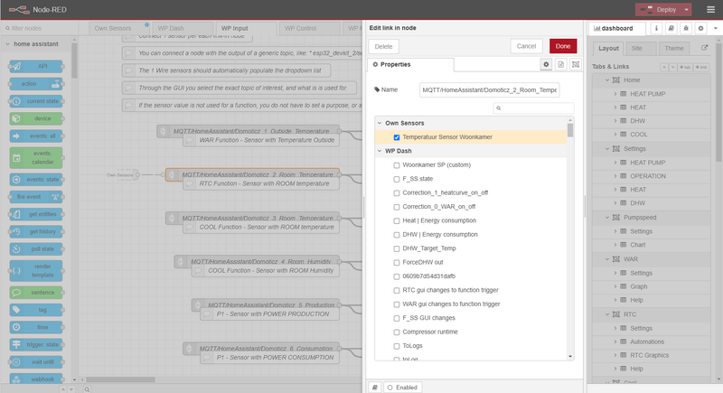

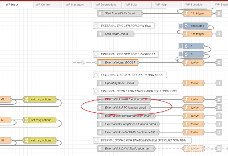

BazemanKM schreef op dinsdag 10 december 2024 @ 15:13:
Niet iedereen gebruikt Zigbee2MQTT.
@BazemanKM
Welke oplossing gebruik jij als ik vragen?
Wel of niet een externe sensor in de woonkamer?
En hoe vervolgens opgenomen in Node Red?
En stuur je op WAR met RTC?

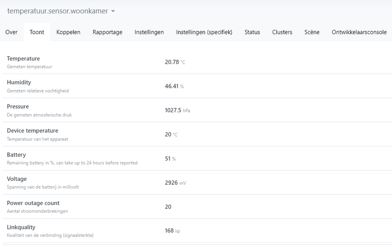

hemertje schreef op dinsdag 10 december 2024 @ 15:54:
@BazemanKM
Ik gebruik Zigbee2MQTT i.c.m. Domoticz en Node-RED
Ik heb meerdere Zigbee temperatuursensoren, die via MQTT naar Domoticz gaan, daar bereken ik een gemiddelde, die weer naar MQTT en dan Node-RED gaat.
Ik gebruik WAR (op de Panasonic) en die laat ik met RTC (gemiddelde kamertemperatuur) bijsturen.

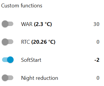

Natrixz schreef op dinsdag 10 december 2024 @ 08:49:
Even een generieke vraag;
Ik ben stiekem heel benieuwd of Soft-Start voor iedereen goed werkt zoals het nu is.
Reden van mijn vraag is omdat hij bij mij met gemak enkele uren op "Function SoftStart: --> Pump did not yet relax (30Hz). Restarting Phase 1 again..." kan blijven hangen en de woning dus alles behalve warm wordt.
Heb nu dan zelf ook Soft-Start uitgezet om weer een beetje warmte de woning in te krijgen, want constant 22-23 graden water terwijl de warmtepomp niet relaxed, is niet tof :+
Ik ben er nog niet geheel tevreden mee, maar heb momenteel niet de tijd om er diep in te duiken. Problemen welke ik nog heb is afslaan van de pomp kort na een start en denk dat er nog wat optimalisatie mogelijk is qua MQTT berichten, soms staat die langzaam te oscilleren tussen twee temperaturen. Als je in fase
1 blijft hangen heb sowieso al 1 bericht per minuut te pakken.

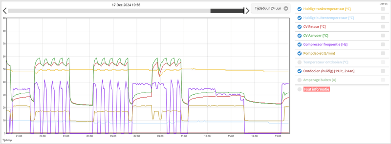

Afbeeldingslocatie: https://tweakers.net/i/50Ww6tR_o50USK5Lo0cGCOcnb_g=/800x/filters:strip_exif()/f/image/B2zzMeYE055YWoT6KARjaeFK.png?f=fotoalbum_large
wellicht dat idd de temperatuur verhogen een efficienter verbruik en hogere COP oplevert?

nMad schreef op dinsdag 10 december 2024 @ 14:57:
Ik heb zelf geen externe sensors in Node Red toegevoegd. Maar kan je wel vertellen hoe het kan (moet?): via Zigbee2MQTT. Want je wilt de waarde van je sensor in een MQTT topic. Vervolgens kunnen één of meerdere systemen deze waarde uitlezen, waaronder NR / HA.
Slechts ter informatie.... Vanuit node red kun je sensoren uitlezen rechtstreeks in home assistant, of via mqtt.
Beiden is mogelijk. Het is dus niet verplicht om zigbee2mqtt te draaien om vervolgens een waarde in de mqtt broker te duwen, en deze weer uit te lezen in node red.
Maar.... Als je zo een idioot bent als ik, dan heb je de zigbee2mqtt niet binnen in home assistant als addon draaien, maar op een aparte vm/container. Dat is een persoonlijke keuze natuurlijk :) Ik wil de afhankelijkheid van HomeAssistant niet.. al die updates waar ik constant dingen moet fixen en corrigeren... Het is niet de eerste keer dat iets niet werkt na een update :)

edterbak schreef op donderdag 12 december 2024 @ 22:10:
hoi Ed,
maar de sensoren moeten toch wel MQTT praten, Zigbee sensoren kan je niet selecteren in NR?

  • edterbak

hemertje schreef op donderdag 12 december 2024 @ 22:19:
hoi Ed,
Als er iets bekend is in home assistant, dan kun je het vanuit node red opvragen.
daar heb je mqtt niet voor nodig.
Maar... als je geen home assistant hebt dat als zenuwcentrum fungeert, kun je daar dus als spinnetje in het web mqtt broker voor gebruikern.
Dit bovenstaande verhaal staat 'uiteraard' helemaal los van heishamon.
De heishamon module werkt 100% met mqtt. Zonder de mqtt broker kun je niks uitlezen van de heishamon en kun je de node red flow net zo goed de deur uit gooien :) :) nutteloos.
Mijn filosofie voor deze flow is altijd geweest dat wat ik maak, volledig zelfstandig functioneert via de mqtt broker.
Geen afhankelijkheid van andere software zoals home assistant of domoticz of Homey.. what ever.
Vanuit mijn visie is niemand verplicht om de mqtt-broker, welke iedereen sowieso nodig heeft, ook te gebruiken voor de sensoren. Dit kan wel, maar hoeft niet. Je kunt de informatie ook tussen Node red <-> Home assistant laten gaan zonder tussenkomst van mqtt-broker.
:) Helpt dit?

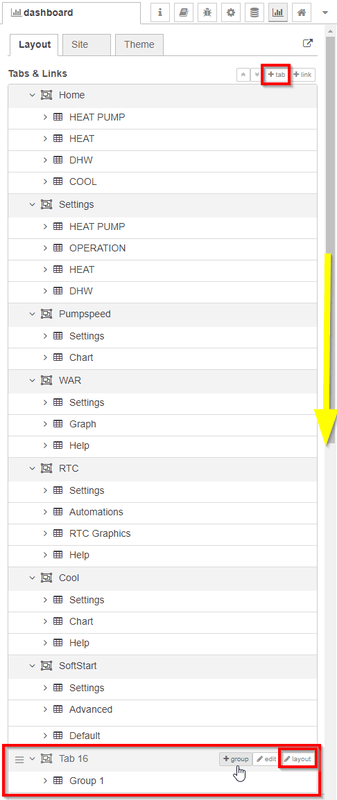

  • edterbak
  • Laatst online: 21:02
djoenez schreef op zondag 8 december 2024 @ 21:15:
@edterbak , zou jij kort kunnen uitleggen hoe en waar jij een tabblad maakt? dan ga ik deze en volgende week knutselen aan "cost optimized" warmtepompen :)
Hoi djoenez,
als je boven in de horizontale balk van node red flow alle tab-bladen ziet welke je geimporteert hebt, heb je daar rechts van een (+)-je staan. Als je daar op klikt, komt er een nieuw tabblad tevoorschijn.
Als je deze WP-xxx als naam geeft (xxx vervangen door jouw korte doeltreffende kop), dan is dat gefixt.
edit ((Dit is vast niet wat je vraag is... hahahah))
Misschien volledig overbodig...
Maar als ik je een tip mag geven voor dat je begint aan het bouwen van layout.
Maak eerst een schets op papier. (of zorg dat je het helder hebt in je hoofd)
In dit plaatje dat je maakt, ga je bedenken welke gegevens je in de flow gebruikt voor het instellen. Welke getallen je in beeld nodig hebt. De dingen welke je in het dashboard zichtbaar moet hebben om dat te kunnen is dan iets dat duidelijk moet zijn voor je begint.
De tweede gedachte die je daarna kunt doorlopen is hoe de gebruiker iets op een intuitieve manier zou kunnen zien. Een structuur van boven naar beneden. lins rechts.. of in tijd van oud/nieuw.. geen idee hoe het exact werkt, dus ik roep maar wat.
Hoe je een extra tabblad maakt in het dashboard (die verticale met home, settings...etc..)
Rechts bovenin heb je informatie, help, debug, .... >>Dashboard<<
Klik op dashboard.
klik 1x op de +tab
dan komt er een nieuw tabje onderop (hier tab 16)
Daar onder maake je een groep, en in die groep plaats je je dashboard elementen.
Op de knop 'layout' drukken om het geheel op een grafische manier vorm te geven.
Afbeeldingslocatie: https://tweakers.net/i/Ba_VXNE-OmCnEFMQ45-Nhuwcrjo=/x800/filters:strip_exif()/f/image/TR6I3h2h7aSLOIHcBfwztQih.png?f=fotoalbum_large
Ik denk dat dit in vogel vlucht is wat je wilt weten toch?
vraag maar raak als het niet voldoende is :)

edterbak schreef op donderdag 12 december 2024 @ 22:27:
:) Helpt dit?
We hebben het hier over extra Zigbee sensoren die we in NR willen gebruiken. Niet over de Heishamon Panasonic topics.

nu zijn de parameter waarden wel zichtbaar
Afbeeldingslocatie: https://tweakers.net/i/fWdggrilXKj1XaKK1HZ8wf7UQA4=/800x/filters:strip_exif()/f/image/gtaTcBkz4WmCPA3SqwnHmsfM.png?f=fotoalbum_large

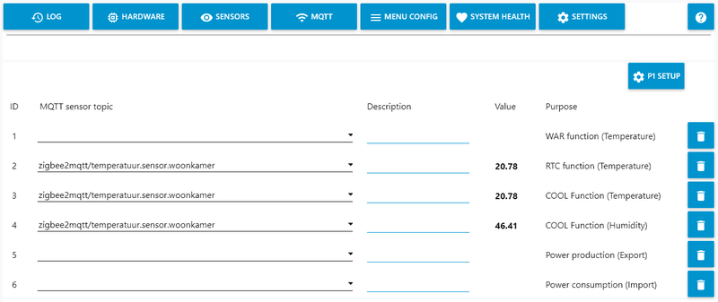

Kan / wil iemand mij uitleggen in jip en janneke taal hoe het koppelen nu echt werkt?
Ik ben al weken en tientallen pagina's aan het teruglezen geweest hoe de in de HA bekende P1-meter van Homewizard en de Aqara T1 temperatuursensor in Node Red zichtbaar te krijgen...?
Met 'daarnaar toe linken' snap ik het helaas nog steeds niet? ;(
Wanneer ik in [WP Input] dubbelklik op bv de grijze vlakken zie je het volgende
Afbeeldingslocatie: https://tweakers.net/i/sDPJtr3AMA_0-2ydhCqHtwzts6k=/x800/filters:strip_exif()/f/image/NDlDP7ujGDuiFCwKAzDEQtOx.png?f=fotoalbum_large
Maar daarin zie ik geen P1-meter en/of temperatuursensor?
Denk ik nu te moeilijk? O-)

Beste @BazemanKM
dankjewel voor je reactie en de link! :)
helaas mis ik ook hier de uitleg hoe je het volgende doet?
Je zorgt dat je de info van een sensor uit MQTT ophaalt en dan doorzet met een link out naar de juiste WP input.
Hoe zorg ik in de basis er al voor dat de Homewizard P1 meter in MQTT Explorer zichtbaar wordt?
Afbeeldingslocatie: https://tweakers.net/i/i0YAgKna81-usAL91i7k2k50K78=/fit-in/4000x4000/filters:no_upscale():strip_exif()/f/image/yFQYt89O3fJ0LeeZJfkB6oJj.png?f=user_large
ik herken de P1-meter niet in MQTT Exporer?
Afbeeldingslocatie: https://tweakers.net/i/BzUIaXZU5VDJzL59bHY9Ulk-aeI=/fit-in/4000x4000/filters:no_upscale():strip_exif()/f/image/NfFRoJWv9RZ7iP0rt9NsHYbZ.png?f=user_large
Moet ik ergens een yaml code gebruiken om de Homewizard P1 meter binnen MQTT zichtbaar te laten worden?
Voor de Aqara tempsensor zie ik binnen Zigbee2MQTT het volgende
Afbeeldingslocatie: https://tweakers.net/i/-4ScC-OuMCE_P4Pp3ZtY7uyiu6s=/800x/filters:strip_exif()/f/image/L4RUulqPDqm3ztA6J2aL1Z18.png?f=fotoalbum_large
binnen de MQTT Explorer herken in het IEEE adres van de Aqara tempsensor 0x54ef441000a56bc5

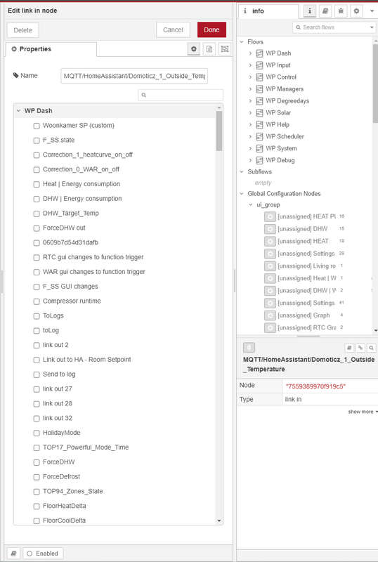

Wanneer ik het Tabblad [WP Input] van Ed bekijk zie ik een grijze Node MQTT/HomeAssistant/Domoticz_3_Room_Temperature
dubbelklik ik op deze grijze Node dan krijg ik het Edit link in node submenu
bij de Properties zie ik de tabbladen van Node Red, uiteraard staat daar niet de tempsensor tussen
maar waar dan wel?
hoe en waar voeg ik hier ergens die temp sensor via dit config menu toe?

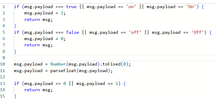

Kan iemand mij op weg helpen hoe ik simpel vanuit Home Assistant twee 'toggles' vanuit de node-red applicatie enable?
Ik heb de node-red integratie vanuit HACS al geïnstalleerd, zodat ik de HA entities kan toevoegen. Zie onderstaande snips.
Ik heb de entity in Home Assistant werkend, hij toggled ook goed, alleen het signaal wordt verwacht als '1' en '0', en niet als 'on' en 'off'... Dus ik heb geprobeerd een selector ervan te maken met tekst 1 en 0, maar dat werkte ook niet. Ik verwacht dat het heel erg simpel is, maar ik zie het even niet meer.. Wie o wie geeft mij de verlossende tip?
Afbeeldingslocatie: https://tweakers.net/i/ct18oyPXmWeHEnVe7TZdG145JI4=/fit-in/4000x4000/filters:no_upscale():strip_exif()/f/image/kOwJkJj5mSaS789E8sAaRWyL.png?f=user_large
Afbeeldingslocatie: https://tweakers.net/i/ATmZBRE8UxtqOH2HdD6TvZnb1-0=/fit-in/4000x4000/filters:no_upscale():strip_exif()/f/image/fHeywEIVtjOTOjmoRWyPc66I.png?f=user_large
Afbeeldingslocatie: https://tweakers.net/i/eHXSR2EEJRmfmER9Q1d2ytw2iMg=/fit-in/4000x4000/filters:no_upscale():strip_exif()/f/image/uZ0PubOfSgFzQ35iS94EeDRp.png?f=user_large
Afbeeldingslocatie: https://tweakers.net/i/knV3sLAAdE5baHu9iR6JziJXwQs=/fit-in/4000x4000/filters:no_upscale():strip_exif()/f/image/6dZXHopDBNECBR8htNzDpaLc.png?f=user_large
  • BazemanKM
  • Laatst online: 30-09 15:38
hemertje schreef op vrijdag 13 december 2024 @ 20:26:
Beste @BazemanKM
Ik heb geen idee hoe je de P1 in MQTT krijgt, dat komt er nu ineens weer mee. yaml heb ik ook geen verstand van en HA ook niet ;-).
Doe het stap voor stap. Je wilt te snel en daardoor sla je stappen over en heb je geen overzicht meer. Je was met RTC bezig.
1. mijn flow code van de website importeren in een nieuwe flow in Node-RED
2. De inkomende MQTT van mij vervangen door het topic van jouw temp sensor.
3. met dubbelklik op de grijze pijl deze koppelen aan de juiste WP in (RTC)
4. even wachten
5. sensor selecteren in het Node-RED dashboard.

  • Thomox
  • Registratie: Augustus 2018
  • Laatst online: 30-09 17:08
Ik draai nog op een hele oude flow en ik denk dat dat tabje nog niet bestond... Versie 22 stable om precies te zijn, die bevalt me heel goed, dus ik ben eigenlijk ook niet van plan te veranderen.
Kan ik zelf ook iets maken wat lijkt op die snip van jou? @BazemanKM

  • edterbak
blb4 schreef op vrijdag 13 december 2024 @ 11:49:
De meningen blijven verdeeld over de te volgens sterilisatieprocedure.
volgens boiler-info.nl:
Volgens de richtlijnen van ISSO publicatie 30.5 en 55.1 dient wekelijks de boiler gedesinfecteerd te worden.
Dat kan door één van deze 3 methode:
De gehele boiler inhoud op 60 °C brengen en daar minstens 20 minuten op laten staan.
De gehele boiler inhoud op 65 °C brengen en daar minsten 10 minuten op laten staan.
De gehele boiler inhoud op 70 °C brengen en daar minsten 5 minuten op laten staan.
Inderdaad. Bovenstaande informatie over temp/tijd heb ik ook op mijn werk gekregen, met grafiekjes en suks.
Omdat mijn temperatuursensor in het midden van de tank zit, ga ik er vanuit dat de temperatuur er boven hoger is, en er onder juist lager.
De verblijftijd op de sterelisatie temp is vanzelf wel meer dan 20 minuten. Dus daarom blijf ik net boven de 60C.
Ik heb 62 gekozen om in geval van enige afwijking of slechte plaatsing van mijn T sensor zeker te weten dat het goed gaat.
Omdat ik een kunsstof tank heb, wil ik niet al te hoog.
  • edterbak
Nogmaals.....
Je bent NIET verplicht om MQTT te gebruiken om iets dat in home assistant bekend is, informatie door te laten geven aan node red.
node-red-contrib-home-assistant-websocket
Daarmee kun je alle entities in home assistant aanroepen, uitlezen of aansturen.
Daarbij komt, als je Node Red in de Addon draait in home assistant, dan zit dit standaard er in.
Dus of je nu een p1 meter in home assistant hebt,
Dus of je nu een temperatuur sensor in home assistant hebt.
Dus of je nu een lamp in home assistant hebt. ....
je hebt alle informatie beschikbaar in Node Red.
Afbeeldingslocatie: https://tweakers.net/i/zFgQ1xGzqu0i19Fr5D5d-XVG8Ms=/fit-in/4000x4000/filters:no_upscale():strip_exif()/f/image/DfbkJxjuTVZVh8RY1NbOPoUt.png?f=user_large
Duidelijker dan dit wordt het niet :)
**edit... waziger wordt het plaatje wel kennelijk. Raar. Ik heb hem wat meer gecropt.
De groene box is een 'Geef wat door aan HA' actie.
De rode box is een "Lees wat uit in HA' actie.
[ Voor 39% gewijzigd door edterbak op 14-12-2024 12:15 ]
omdat ik Zigbee2MQTT toch al werkend heb ben ik in de log ervan gaan kijken, daarin zie ik oa
[2024-12-12 20:47:49] info: z2m:mqtt: MQTT publish: topic 'zigbee2mqtt/temperatuur.sensor.woonkamer', payload '{"battery":null,"device_temperature":null,"humidity":null,"linkquality":140,"power_outage_count":null,"pressure":null,"temperature":null,"update":{"installed_version":-1,"latest_version":-1,"state":null},"update_available":null,"voltage":null}'
wanneer ik op de grijze NR node van de 'RTC Function - Sensor with ROOM temperature' klik zie ik
MQTT/HomeAssistant/Domoticz_2_Room_Temperature
werkt het zo simpel dat ik deze moet wijzigen naar
en vervolgens Deployen

Zucht, nee. Sorry, maar volg nou de door mij beschreven stappen. Import onderstaande
[{"id":"df3e5c48116a6f52","type":"mqtt in","z":"c98a6e84.07966","name":"","topic":"zigbee2mqtt/Bureau","qos":"2","datatype":"auto-detect","broker":"4d2ff189.666908","nl":false,"rap":true,"rh":0,"inputs":0,"x":390,"y":640,"wires":[["ae5602ee3d69423a"]]},{"id":"1a01476d9ce570a8","type":"link out","z":"c98a6e84.07966","name":"link out 118","mode":"link","links":["1cd9e05ac624adb9"],"x":815,"y":640,"wires":[]},{"id":"f769c3d9ea6228f9","type":"debug","z":"c98a6e84.07966","name":"debug","active":true,"tosidebar":true,"console":true,"tostatus":true,"complete":"payload","targetType":"msg","statusVal":"payload","statusType":"auto","x":860,"y":700,"wires":[]},{"id":"ae5602ee3d69423a","type":"function","z":"c98a6e84.07966","name":"function","func":"var temp = msg.payload.temperature;\nmsg.payload = {};\nmsg.payload = temp;\nreturn msg;","outputs":1,"timeout":0,"noerr":0,"initialize":"","finalize":"","libs":[],"x":620,"y":640,"wires":[["f769c3d9ea6228f9","1a01476d9ce570a8"]]},{"id":"4d2ff189.666908","type":"mqtt-broker","name":"192.168.2.4","broker":"192.168.2.4","port":"1883","clientid":"","autoConnect":true,"usetls":false,"verifyservercert":true,"protocolVersion":"4","keepalive":"15","cleansession":true,"birthTopic":"","birthQos":"0","birthPayload":"","birthMsg":{},"closeTopic":"","closePayload":"","closeMsg":{},"willTopic":"","willQos":"0","willPayload":"","willMsg":{},"sessionExpiry":""}]
Je krijgt dan dit:
Afbeeldingslocatie: https://tweakers.net/i/emJ1hXnbLAtsxiKrXjgiK6wYQkA=/800x/filters:strip_exif()/f/image/MjrgcbpMgfomhQLaLFXdlAOM.png?f=fotoalbum_large
Bij bureau pas je het aan naar jouw MQTT server en topic: zigbee2mqtt/temperatuur.sensor.woonkamer

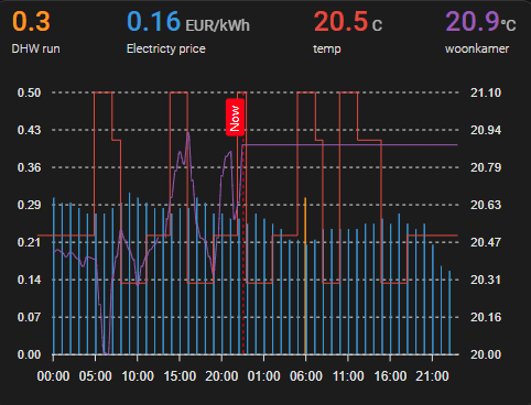

Gents, ik had eerder al met Edterbak contact gehad voor de tibber plugin.
Ik heb recent wat tijd vrij gehad en heb nu zowel voor DHW als RTC een draaiende versie. Deze heb ik geprobeerd zo uniform mogelijk te maken en te laten aansluiten op de bestaande onderdelen van de huidige tool. Outputs en inputs staan comments bij waarmee ze verbonden moeten worden/zijn.
Gebruik en test op eigen risico, ik probeer natuurlijk te helpen maar heb niet heel veel tijd helaas.
Wat doet de flow?
DHW:
Aan de hand van de tibber prijs (nu nog meerdere nodes) bekijk ik wanneer het gunstig is om een DHW run uit te voeren. Zodra de DHW run actief wordt schakelt hij RTC uit en slaat de waardes op. Nadat DHW de ingestelde temp bereikt zet hij RTC weer terug.
Let op ik gebruik momenteel geen softstart, die lijkt met DHW en of ook met mijn flow niet altijd goed terug te komen.
RTC:
Eerlijk ben ik nog niet overtuigd of (iig mijn woning) baat heeft bij het aanpassen van de setpoint op basis van de prijs. Maar los daarvan dat is wat ik hiermee nu doe. Binnen de node RTC kan je setpoint invullen en + of - doen aan de hand van de prijs, alles prima uitgelegd op de website van: https://powersaver.no/nodes/ps-strategy-lowest-price
Ik heb nog geen tijd gehad om een uitgebreide handleiding te maken, maar opzich heb ik comments geplaatst en hierbij korte opsomming voor die hem willen testen / gebruiken.
Afbeeldingslocatie: https://tweakers.net/i/FMA1rRfsfT2zqGcR4_zO7LlhPAo=/800x/filters:strip_exif()/f/image/rySno1gIHkzR2u0YUTv3PIv9.png?f=fotoalbum_large
Je hebt de plugins nodig:
- node-red-contrib-tibber-api
- node-red-contrib-power-saver
Vervolgens heb je van tibber een acces key en home id nodig, google even je vind snel hoe je daar aan komt. Deze vul je in tibber-api-endpoint en in de flow bij comments Set home id.
https://developer.tibber.com/docs/guides/calling-api
Verder is er een groepje waar enkele sensors in HA worden aangemaakt, de DHW en RTC gebruik ik om een apexchart te maken om te zien in HA hoe het ervoor staat en de tibber prijs voor EV wanneer de auto opgeladen kan worden.
Afbeeldingslocatie: https://tweakers.net/i/VfgAseNJ9arV2y56asApx9NgbtE=/fit-in/4000x4000/filters:no_upscale():strip_exif()/f/image/7xLgpX7aqSQhrdHFJ2v0h1CE.png?f=user_large

type: custom:apexcharts-card
header:
  show: true
  show_states: true
  colorize_states: true
  standard_format: true
now:
  show: true
  color: red
  label: Now
graph_span: 2d
span:
  start: day
apex_config:
  legend:
    show: false
  type: bar
  chart:
    height: 300
  stroke:
    width: 1
yaxis:
  - id: temp
    opposite: true
    show: true
    max: ~21
    min: ~20
    apex_config:
      decimalsInFloat: 2
      tickAmount: 7
  - id: cost
    opposite: false
    max: ~0.5
    min: ~0
    apex_config:
      decimalsInFloat: 2
      tickAmount: 7
series:
  - entity: sensor.dhw_array_run
    data_generator: >
      return entity.attributes.dhw_scheduler.map((entry) => { return[new
      Date(entry.time), 0.3]; });
    type: column
    yaxis_id: cost
  - entity: sensor.ev_smart_charging_charging
    unit: " EUR/kWh"
    data_generator: >
      return entity.attributes.raw_two_days.map((entry) => { return [new
      Date(entry.start), entry.value]; });
    type: column
    float_precision: 2
    yaxis_id: cost
  - entity: sensor.rtc_array_run
    unit: " C"
    yaxis_id: temp
    data_generator: >
      return entity.attributes.rtc_scheduler.map((entry) => { return[new
      Date(entry.startAt), entry.setpoint]; });
    type: line
    curve: stepline
  - entity: sensor.temperatuursensor_woonkamer_temperature
    yaxis_id: temp
De RTC waardes kan je hier wijzigen naar eigen wens, na inject bij tibber prijzen zie je in de chart in HA visueel hoe dat uitpakt.

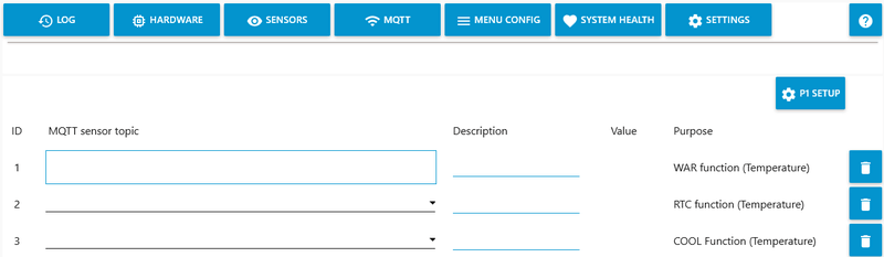

ik heb je code geïmporteerd in een Flow 'Own Sensors'
de output heb ik gelinkt aan 'MQTT/HomeAssistant/Domoticz_2_Room_Temperature'
deze blijft op 'connecting' staan?
Afbeeldingslocatie: https://tweakers.net/i/WRjQpttkDGhjtVRszgjC7ndxow4=/fit-in/4000x4000/filters:no_upscale():strip_exif()/f/image/t6ATbvRXzUR6yOrBWFqgYeuj.png?f=user_large
binnen Ed's NR zie ik bij SENSORS ook geen input in het pulldown menu van MQTT sensor topic
Gasloos 2019 + WP Panasonic H-serie 7kW + 300 liter boilervat + PV 12.415Wp + Home Assistant + Hyundai Ioniq 6 First Edition + Zaptec laadpaal
  • Natrixz
  • Laatst online: 30-09 09:21
hemertje schreef op zondag 15 december 2024 @ 12:51:
dankjel @BazemanKM
Als hij not op "connecting" staat betekent het dat hij niet verbonden is. Anders komt er "connected" te staan.
Heb je je MQTT properties goed ingesteld in NR?

  • hemertje
  • Registratie: Juli 2015
  • Laatst online: 21:23
yes, connected nu
de node keek naar het IP-adres ipv de MQT (x.x.x.x), deze aangepast en deze verbond gelijk
Afbeeldingslocatie: https://tweakers.net/i/EZFuXvrrIz97aHdjoWaGsGvBKns=/fit-in/4000x4000/filters:no_upscale():strip_exif()/f/image/wgZ7jwoqhuQKlMVHoalqf6ww.png?f=user_large
toch zie ik in NR - RTC het volgende: Room actual 25.5 °C of was dit ook alweer de temp van de Pana controller?
onder NR SYSTEM - SENSORS is geen temperatuur sensor te selecteren?
Afbeeldingslocatie: https://tweakers.net/i/95GNBt4sjmEPbo8f87PGW8_S278=/800x/filters:strip_exif()/f/image/G3jqU8YhermgupTpzMpU7mJX.png?f=fotoalbum_large
binnen Z2M geeft de tempsensor 21.38 °C
Afbeeldingslocatie: https://tweakers.net/i/KSQno1QPS7yHqa23x9n0wW8U_aE=/800x/filters:strip_exif()/f/image/29382kmrJVXP8ZqidGkiaRRH.png?f=fotoalbum_large
Onder de groene debug moet je die 21.38 ook zien. Mogelijk moet je de function node aanpassen. Vanuit het hele Zigbee2MQTT bericht moet de temperatuur daar uitgefilterd worden.
https://www.fam-oldenburger.nl/category/domotica/
  • hemertje
BazemanKM schreef op zondag 15 december 2024 @ 17:24:
onder de debug staat inderdaad de goede temp
Afbeeldingslocatie: https://tweakers.net/i/PtdhBpYyWnTzXz90Lp__joe20QI=/fit-in/4000x4000/filters:no_upscale():strip_exif()/f/image/vnn2Ta7fADyXvyw8iaFDbHb2.png?f=user_large
enig idee waarom het niet in NR terecht komt?
moet ik het originele 'IEEE adres 0x54ef441000a56bc5' gebruiken ipv de Eenvoudige naam 'Temperatuur.sensor.woonkamer' ?
in MQTT Explorer zie ik bij deze tempsensor
homeassistant/sensor/0x54ef441000a56bc5/temperature
Afbeeldingslocatie: https://tweakers.net/i/GuOgzzVpO8YMIVf9qoffXd-ga_s=/800x/filters:strip_exif()/f/image/NdUJQ140jcwlnOFAvRm5g6jJ.png?f=fotoalbum_large

  • hemertje
ja, zie
Afbeeldingslocatie: https://tweakers.net/i/xoOJsWKeI2gvDtBcnSJpNwAmIps=/800x/filters:strip_exif()/f/image/sEDYalqJ86cWvjXQkGgDZJ5h.png?f=fotoalbum_large
andersom ook
Afbeeldingslocatie: https://tweakers.net/i/ARZ0fugfAjUoOgo_wqLBFv4Krog=/800x/filters:strip_exif()/f/image/ZxXcqiJmt9KCujWL3ecZrRGJ.png?f=fotoalbum_large
[ Voor 33% gewijzigd door hemertje op 15-12-2024 18:11 ]
  • BazemanKM
Dan zul je hem na enige tijd onder twee selecteren of zien op het sensoren tabblad.
  • hemertje
inmiddels zichtbaar onder ID 2 van het MQTT sensor topic
deze kan ik ook gebruiken voor de COOL functie toch?
door zowel 2 als 3 te selecteren van de Room_Temperature?

Even in gedoken en valt me op dat een link out (SP_Final) op WP Control nergens aan gekoppeld is, kan iemand nagaan of dat bij jouw ook zo is?
Afbeeldingslocatie: https://tweakers.net/i/Yqld_qVUh_QsgpL_PFhC_HLAi1U=/800x/filters:strip_exif()/f/image/LO6Ff2abqaEqihVYC7t8RsGZ.png?f=fotoalbum_large

BazemanKM schreef op zaterdag 14 december 2024 @ 22:02:
Je krijgt dan dit:
wanneer ik deze in hetzelfde tabblad kopieer en ik vul bij Function - On message het volgende in
var temp = msg.payload.humidity;
msg.payload = {};
msg.payload = temp;
return msg;
en ik link deze aan [WP Input] COOL Function - Sensor with ROOM Humidity
leest deze input dan de humidity van de tempsensor uit?

appiejs schreef op zondag 15 december 2024 @ 20:09:
klopt, versie 24.07 Stable
Afbeeldingslocatie: https://tweakers.net/i/Eo9ypBIyB6lkHNbmejgBXoDwvh4=/800x/filters:strip_exif()/f/image/WdG2U4PL5TNWcxrybcw2Yzqp.png?f=fotoalbum_large
  • appiejs
  • Registratie: Januari 2023
  • Laatst online: 16-03 09:01
Thanks, gezien de kruislingse verbinding gok ik dat het wellicht een oude output is.
top dat je zo snel kon kijken.

Ondertussen hiermee aan het stoeien, het lukt me nog niet. Ik heb een deel uit de flow gekopieerd van een nieuwere versie om de 'functie' eruit te knippen.
Afbeeldingslocatie: https://tweakers.net/i/mJO1OTmtLE5oR2XMQS-nUwANcfg=/fit-in/4000x4000/filters:no_upscale():strip_exif()/f/image/G3IqzC7x0Dbvju9JVJMKzZbs.png?f=user_large
Afbeeldingslocatie: https://tweakers.net/i/oNcH4hefnXXjGvpDDa3wYu7GWTE=/fit-in/4000x4000/filters:no_upscale():strip_exif()/f/image/KpudeV5ZAuElin0uVbvRWZuZ.png?f=user_large
Hij past wel de status aan, maar de functie doet er niets mee. Vast iets heel erg simpels, maar ik zie het even niet.
Edit: Stom stom, ik kwam er net achter dat het werkt door het tweede outputje van de switch ook aan te sluiten op de functie.... 8)7

  • BazemanKM
hemertje schreef op zondag 15 december 2024 @ 20:19:
msg.payload = {};
msg.payload = temp;
return msg;
Ik denk wel dat dat gaat lukken als humidity de juiste payload is.
  • hemertje
in de log zie ik ook idd dat er gestuurd wordt op SP_Final
maar wanneer daar niets aanhangt gaat het sturen mis

@appiejs
heb je al kunnen achterhalen waaraan SP_Final gekoppeld dient te worden?

  • hemertje
BazemanKM schreef op zondag 15 december 2024 @ 22:16:
@BazemanKM
ik kan bevestigen dat het werkt :P
Afbeeldingslocatie: https://tweakers.net/i/hjuZTqjCgjTo8ZBKQcZelXXvy0c=/fit-in/4000x4000/filters:no_upscale():strip_exif()/f/image/BgCKlAtsvbnZ1ktrkabqNBtk.png?f=user_large
Afbeeldingslocatie: https://tweakers.net/i/GNSbH_6sQ-Hh959jr_UniOp1ymM=/800x/filters:strip_exif()/f/image/0ujFwPPFHSrAJ5aWgFswVrHd.png?f=fotoalbum_large
Afbeeldingslocatie: https://tweakers.net/i/Pa_LfzOQwQuZzTmFOY0GRfWcmdc=/800x/filters:strip_exif()/f/image/5AUiNngJ0In8c0XFQVJT55es.png?f=fotoalbum_large
weer een mooie stap gemaakt dankzij jullie hulp _/-\o_
[ Voor 8% gewijzigd door hemertje op 16-12-2024 13:14 ]

  • hemertje
ik zie op de Pana statistieken bij mij dat 'CV aanvoer' zonder de backup heater / element tot 59GrC gaat.
interessant,
dit doe je via de NR Scheduler?
dmv op tijd 'Operation Mode - Heat Only' in te schakelen tussen 22:00u en 07:30u??

hemertje schreef op maandag 16 december 2024 @ 12:02:
@appiejs
wanneer ik in Notepad++ met de ComparePlus plugin versies 24.05 en 24.07 vergelijk dan zie ik dat de Softstartfunctie is aangepast op regel 35878, dit is ook de regel waar SP_Final in voorkomt
v24.05
        "func": "//////////////////////////////// SOFTSTART /////////////////////////////////////\nvar msg1={};            //  pin 1 - F_SS_correction\nvar msg99={};           //  pin 2 - To Log\n    msg99.topic     = \"Function SoftStart\";\nvar msg2={};            //  pin 3 - delay\n    msg2.payload    = 'PING';\n\nvar F_SS = global.get('F_SS',\"file\");   if (F_SS === undefined)         {global.set('F_SS',{},\"file\"); return null;}\n    var total_duration              =   F_SS.total_duration;            // seconds\n    var phase_1_duration            =   F_SS.phase_1_duration;          // seconds\n    var phase_1_delay_time          =   F_SS.phase_1_delay_time;        // seconds\n    var phase_1_max_dT              =   F_SS.phase_1_max_dT;            // max temperature difference between SP and Toutlet (Ta)\n    var phase_2_delay_time          =   F_SS.phase_2_delay_time;        // seconds\n    var phase_3_delay_time          =   F_SS.phase_3_delay_time;        // seconds\n    var upperlimit_correction       =   F_SS.upperlimit_correction;     // temperature\n    var lowerlimit_correction       =   F_SS.lowerlimit_correction;     // temperature\n    var F_SS_reset_after_defrost    =   F_SS.reset_after_defrost;       // 1 or 0. Should the softstar function restart after a defrost.\n    var F_SS_state                  =   F_SS.state;                     // 1 or 0. Is the SoftStart function enabled or not.\n    var F_SS_old_correction         =   F_SS.correction_value;          // stored correction as a result of the SoftStart function.\n    var correction_bandwidth        =   F_SS.correction_bandwidth;      // stored bandwidth inbetween the correction needs to be during phase 3, ending.\n\nvar Defrost = global.get('TOP26_Defrosting_State',\"file\");      if (Defrost === undefined)  {Defrost = 0;}\n\nif (F_SS_reset_after_defrost == 0 || F_SS_reset_after_defrost === undefined) {\n        if (Defrost == 1) {                                                                     // Exception during defrost \n            msg99.payload = \"temporally disabled during defrost\"; \n            return [null, msg99];                                                               // By exiting the function here, non of the logic below is done. Effectifly halting the function. \n                                                                                                // As soon as the defrost is done, it will go through the function again. The timer will not be reset.\n        }\n}\n\nvar TOP76_Heating_Mode = global.get('TOP76_Heating_Mode',\"file\");           if (TOP76_Heating_Mode === undefined) {return null;}\nvar TOP20_ThreeWay_Valve_State = global.get('TOP20_ThreeWay_Valve_State');  if (TOP20_ThreeWay_Valve_State === undefined) { return null; }\nvar ss_Hz = global.get('compressor_frequency', \"file\");                     if (ss_Hz === undefined) { return null; }\n\nvar TCAP = global.get('panasonic.TCAP', \"file\");                            \n\nif (F_SS_state === undefined) { global.set('F_SS.state', +0 ,\"file\"); F_SS_state= +0; }\n\nif (F_SS_old_correction === undefined) {F_SS_old_correction=0; }\n\nvar F_SS_correction     = 0;\nvar Operating_Mode      = global.get('TOP4_Operating_Mode_State',\"file\");\n\n//  Setpoint after WAR calculation\nvar SP_start            = global.get('F_WAR_SP');   if (SP_start === undefined)    {return null;}\n\nvar F_RTC_correction    = global.get('F_RTC.z1.correction_value',\"file\");                       //  Correction of the RTC function Memory Only!\n    F_RTC_correction    = Number(F_RTC_correction).toFixed(1);                                  // round it\n    F_RTC_correction    = parseFloat(F_RTC_correction);\n    if (F_RTC_correction===undefined) {F_RTC_correction=0;}\n\nvar F_NR_state = global.get('NightReductionWaterTemp.state', \"file\");                   \n    if (F_NR_state === undefined) { F_NR_state = 0; }\nvar F_NR_correction     = global.get('NightReductionWaterTemp.current_value',\"file\");           //  Correction of the NightReduction function\n    if (F_NR_state == 0 || F_NR_correction === undefined) { F_NR_correction = 0; }\n\nvar F_SS_SP_start       = SP_start + F_RTC_correction + F_NR_correction;                        //  Calculate the starting temperature (SP) for the SoftStart function \n\n\n\n\n//// Operating mode (0=Heat only, 1=Cool only, 2=Auto(Heat), 3=DHW only, 4=Heat+DHW, 5=Cool+DHW, 6=Auto(Heat)+DHW, --- 7=Auto(Cool), 8=Auto(Cool)+DHW)\n\n// ***********************************************************************************\nif (F_SS_state == 0 || ss_Hz == 0 || TOP20_ThreeWay_Valve_State != 0 || Operating_Mode === undefined || Operating_Mode==1 || Operating_Mode==3 || Operating_Mode==5 || Operating_Mode==7 || Operating_Mode==8 || Defrost==1)  {                   \n            // These are the condition the logic in this function should not start.\n                // Check if the softstart function is disabled. \n                // Check if the compressor is not running. \n                // Check if 3-wayvalvue is not in HEAT mode (0). \n                // Check if OperatingMode is in the incorrect mode, like cool mode or DHW only etc. \n                // Check if there is currently a defrost cycle active.\n\n    F_SS_correction = 0;                                                                        //  If the function is off, or the compressor is off, the correction should be set to zero\n    if (F_SS.correction_value != F_SS_correction) {\n        global.set('F_SS.correction_value',F_SS_correction,\"file\");                             //  Set the correctionvalue\n        if (global.get('MQTT_Source') === undefined) { global.set('MQTT_Source', \"SoftStart\"); }\n    }\n    global.set('StartTime', undefined, \"file\");                                                 // Remove the StartTime value. Next time it will be starting from zero.\n    global.set('F_SS_actual_stage', undefined);                                                 // 11-01-2023 reset (for debugging/System Check remember the softstart stage)\n    \n    msg1.payload = F_SS_correction; \n    msg1.topic = 'Compressor off. F_SS_correction 0';\n    \n    msg2.topic = 'reset';\n    msg2.payload = 'PANG';\n    \n    msg99.payload = \"SoftStart function end\";\n    \n    if (Defrost == 1) {\n        msg1.topic = 'Function SoftStart';\n        msg99.payload = \"Defrost - Correction: 0\";\n    }\n    \n    global.set('F_SS.correction_bandwidth',undefined,\"file\");\n    msg1.payload = Number(msg1.payload).toFixed(0);\n    msg1.payload = parseFloat(msg1.payload);\n    return [msg1,msg99,msg2];\n}\n\n// ***********************************************************************************\n\n\nelse    \n{\n        var F_SS_new_SP;                                                                    //  declare an empty variable\n        var ss_PV_Ta            = global.get('TOP6_Main_Outlet_Temp');                      //  PV (Ta/outlet) Temperature of water.\n        var ss_PV_Tr            = global.get('TOP5_Main_Inlet_Temp');                       //  PV (Tr/inlet) Temperature of water\n            if (ss_PV_Ta === undefined || ss_PV_Tr === undefined)   {return null;}\n        var T = '';\n        var C = '';\n        \n        //\n        // ***********************************************************************************\n        /////// Timer how long the compressor is on. Runtime //////////\n        // ***********************************************************************************\n        var CurrentTime = new Date().getTime();\n        var StartTime = global.get('StartTime', \"file\");\n        \n        if (StartTime === undefined) {\n            StartTime = CurrentTime;\n            global.set('StartTime', StartTime, \"file\");\n            \n            msg2.topic = 'reset';                                       // reset any ongoing timers ... if present. \n            node.send([null, null, msg2]); \n\n            // send trigger to timer after phase 1\n            msg2.topic = 'delayed_trigger';\n            \n\n\n            msg2.delay = phase_1_duration;\n            msg2.force = 1;\n            node.send([null,null,msg2]);                                         // SENDS MSG TO TIMER FUNCTION\n            msg2.force = 0;\n        }\n        \n        var TimeElapsed = ((CurrentTime - StartTime) / 1000);\n        TimeElapsed = parseFloat(TimeElapsed.toFixed(0));\n\n        // *********************************************************************\n        var Phase;\n            if (TimeElapsed < phase_1_duration)                                             {Phase = 1; }\n            if (TimeElapsed >= phase_1_duration && TimeElapsed < (phase_1_duration + 10))   {Phase = 9; }\n            if (TimeElapsed >= (phase_1_duration + 10) && TimeElapsed < total_duration)     {Phase = 2; }\n            if (TimeElapsed >= total_duration)                                              {Phase = 3; }\n\n        if (msg.force == 1) {\n                \n                if (Phase == 1 && phase_1_delay_time != 0) {\n                    msg2.delay = phase_1_delay_time;\n                    if (msg2.delay < 5) {msg2.delay = 5;}\n                    msg2.topic = 'delayed_trigger';\n                    msg2.force = 1;\n                    node.send([null,null,msg2]);                            // SENDS MSG TO TIMER FUNCTION\n                    msg2.force = 0;\n                }\n                \n                if (Phase == 9) {\n                    msg2.topic = 'reset';                                       // reset any ongoing timers. force shutdown at given interval\n                    node.send([null, null, msg2]); \n                    \n                    msg2.delay = 10;\n                    msg2.force = 1;\n                    msg2.topic = 'delayed_trigger';\n                    node.send([null,null,msg2]);                            // SENDS MSG TO TIMER FUNCTION\n                    msg2.force = 0;\n                }\n\n                // TCAP = 1, Hz lower limit is depending on the outside temperature. (TCAP feature)\n                // TCAP = 0, Hz lower limit is fixed.\n\n                var relaxed_frequency; \n                if (TCAP == 1) {\n                    var TOP14_Outside_Temp = global.get('TOP14_Outside_Temp',\"file\")\n                        if (TOP14_Outside_Temp === undefined)   { relaxed_frequency = 36; }\n                        if (TOP14_Outside_Temp < 5)             { relaxed_frequency = 36; }\n                        if (TOP14_Outside_Temp >= 5)            { relaxed_frequency = 21; }\n                }\n                    \n                if (TCAP == 0) {relaxed_frequency = 21;}\n                \n                if (Phase == 2) {\n                    if (ss_Hz > relaxed_frequency) {\n                        StartTime = CurrentTime;\n                        global.set('StartTime', undefined, \"file\");\n                        context.set('StartTime_temp_step', undefined);\n\n                        msg2.topic = 'reset';\n                        node.send([null, null, msg2]);                            // SENDS MSG TO TIMER FUNCTION\n                        \n                        msg2.force = 1;\n                        msg2.topic = 'delayed_trigger';\n                        msg2.delay = 0;\n                        \n                        msg99.payload = ' --> Pump did not yet relax (' + ss_Hz + 'Hz). Restarting Phase 1 again...';\n                        return [null, msg99, msg2]\n                    }   \n                    \n                    msg99.payload = ' --> Pump relaxed... (' + ss_Hz + 'Hz) Continuing with Phase 2';\n                    \n                    msg2.delay = total_duration - TimeElapsed;\n                    msg2.force = 1;\n                    msg2.topic = 'delayed_trigger';\n                    node.send([null, msg99, msg2]);                                // SENDS MSG TO TIMER FUNCTION\n                    msg2.force = 0;\n\n                }\n\n                if (Phase == 3) {\n                    msg2.topic = 'reset';                                       // reset any ongoing timers. force shutdown at given interval\n                    node.send([null,null,msg2]); \n                    \n                    msg2.topic = 'delayed_trigger';                             // send msg to timer to trigger next reductin step\n                    msg2.force = 1;\n                    msg2.delay = phase_3_delay_time;\n                    node.send([null,null,msg2]);                                \n                    msg2.force = 0;\n                    msg2.topic = '';\n                }\n        }\n\n\n        // ***********************************************************************************\n        //      Stage 1 - Start up\n        // ***********************************************************************************\n        \n        if (Phase == 1){\n                \n            global.set('F_SS_actual_stage', \"Stage 1 - just started\");          // 11-01-2023 remember actual stage for debugging/system check)\n            F_SS_correction = -10;                                              //  Set the starting correction to -10\n            F_SS_new_SP = F_SS_SP_start + F_SS_correction;                      //  Calculate the NEW SP.\n            \n            T = ' - (STARTUP)';\n            \n            if (ss_PV_Ta + phase_1_max_dT > F_SS_new_SP)                        //  Check if the NEW SP is not too low (1C below Ta) \n                {\n                    F_SS_new_SP             = ss_PV_Ta + phase_1_max_dT;        //  NEW SP\n                    F_SS_correction         = F_SS_new_SP - F_SS_SP_start;      //  NEW CORRECTION\n                }\n            if (F_SS_new_SP > F_SS_SP_start + 7)                                //  Check if the NEW SP is not too high (7C above original SP) coming out of DHW eg.\n                {\n                    F_SS_new_SP             = F_SS_SP_start + 7;                //  NEW SP\n                    F_SS_correction         = 7;                                //  NEW CORRECTION\n                }\n        }\n        \n\n        if (Phase == 9) {\n\n            T = ' - (EVALUATING)';\n\n            F_SS_new_SP = ss_PV_Ta -1;                                      //  NEW SP\n            F_SS_correction = F_SS_new_SP - F_SS_SP_start;                  //  NEW CORRECTION\n        }\n\n\n\n\n        // ***********************************************************************************\n        //      Stage 2 - waiting for pump to relax\n        // ***********************************************************************************\n        \n        if (Phase == 2){    \n                global.set('F_SS_actual_stage', \"Stage 2 - Pump has relaxed\");                                 // 11-01-2023 remember actual stage for debugging/system check)\n                \n                F_SS_new_SP                     = ss_PV_Ta -1;                      //  NEW SP\n                    if (F_SS_new_SP < F_SS_SP_start + lowerlimit_correction)\n                        {\n                            F_SS_new_SP = F_SS_SP_start + lowerlimit_correction;\n                        }\n                F_SS_correction                 = F_SS_new_SP - F_SS_SP_start;      //  NEW CORRECTION\n                \n                if (F_SS_correction > upperlimit_correction)   {\n                        F_SS_correction = upperlimit_correction;\n                        F_SS_new_SP = F_SS_SP_start + upperlimit_correction;\n                        C = ' (Capped)';\n                    }\n                if (F_SS_correction < lowerlimit_correction)   {\n                        F_SS_correction = lowerlimit_correction;\n                        F_SS_new_SP = F_SS_SP_start + lowerlimit_correction;\n                        C = ' (Capped)';\n                    }\n                \n                T = ' - (STABLE)';\n        }\n        // ***********************************************************************************\n        //       Stage 3 - Pump has relaxed. Remove correction, back to original setpoint... Slowly\n        //***********************************************************************************\n        \n        if (Phase == 3){\n                    \n                    global.set('F_SS_actual_stage', \"Stage 3 - Pump has relaxed, back to original setpoint\");           // 11-01-2023 remember actual stage for debugging/system check)\n                    F_SS_new_SP = F_SS_SP_start + F_SS_correction;                      //  Calculate the NEW SP.\n                    \n                    if (F_SS_old_correction < -1) {\n                        F_SS_correction = F_SS_old_correction + 1;\n                    }\n                    \n                    \n                    if (F_SS_old_correction > 1) {\n                        F_SS_correction = F_SS_old_correction - 1;\n                    }\n                    \n                    if (F_SS_old_correction >= -1 && F_SS_old_correction <= 1) {\n                        F_SS_correction = 0;\n                        // No delay triggers needed anymore\n                    }                    \n                    \n                    F_SS_new_SP                 = F_SS_SP_start + F_SS_correction ;                    //  NEW SP\n                    T = ' - (ENDING)';\n        }\n        // ***********************************************************************************\n}\n\n\n// *****************************************************************************\n// calculate temp SP_Final *note* only for log message\nvar F_WAR_onoff = global.get('Correction_0_WAR_on_off', \"file\") || 0;\nvar F_WAR_SP    = global.get('F_WAR_SP');\nvar F_RTC_state = global.get('F_RTC.z1.state', \"file\") || 0;\nvar SP_Final    = global.get('SP_DIRECT_virt',\"file\");\n    if (F_WAR_onoff == 1 && TOP76_Heating_Mode == 0) { SP_Final = SP_Final; }\n    if (F_WAR_onoff == 0 && TOP76_Heating_Mode == 1) { SP_Final = F_WAR_SP; }\n    if (F_RTC_state == 1) { SP_Final = SP_Final + F_RTC_correction; }\n    if (F_NR_state  == 1) { SP_Final = SP_Final + F_NR_correction; }\n\n// *****************************************************************************\n\nvar StartTime_temp_step = context.get('StartTime_temp_step');\nif (StartTime_temp_step === undefined) {\n    StartTime_temp_step = CurrentTime;\n    context.set('StartTime_temp_step',CurrentTime);\n}\n\nvar TimeElapsed_temp_step = (CurrentTime - StartTime_temp_step) / 1000;         // time is in ms. \n    TimeElapsed_temp_step = parseFloat(TimeElapsed_temp_step.toFixed(0));\n\nF_SS_correction = Number(F_SS_correction).toFixed(0);\nF_SS_correction = parseFloat(F_SS_correction);\n\nmsg1.payload = F_SS_correction; \nmsg1.topic = 'F_SS_correction ' + T;\n\n\n/* if (msg.force == 1) {\n    \n    if (Phase == 1) { msg99.payload = \"Start Phase 1\"; }\n    // if (Phase == 9) { msg99.payload = \"End Phase 1\"; }\n    if (Phase == 2) { msg99.payload = \"Start Phase 2\"; }\n    if (Phase == 3) { msg99.payload = \"Phase 3 - Phase out step\"; }\n    node.send([null, msg99, null]);\n}*/\n\nif (Phase == 1){\n        \n        //node.warn('Phase 1 main section');\n        if (F_SS_correction <= F_SS_old_correction){\n            //node.warn('Phase 1 sub-section (1)');\n                global.set('F_SS.correction_value',F_SS_correction,\"file\"); \n                context.set('StartTime_temp_step',undefined);\n                \n                SP_Final += F_SS_correction;\n                SP_Final = Math.ceil(SP_Final);\n                msg99.payload = \"Correction: \" + F_SS_old_correction + \" > \" + F_SS_correction + \" °C\" + T + \" Freq: \" + ss_Hz + \"Hz, SP_Final: <b>\" + SP_Final + \"</b>°C\"; \n                msg1.payload = F_SS_correction; \n                if (F_SS_correction != F_SS_old_correction)     { if (global.get('MQTT_Source') === undefined) { global.set('MQTT_Source', \"SoftStart\"); } return [msg1,msg99,null];}\n                else                                            {return [msg1,null,null];}\n        }\n        \n        if (F_SS_correction > F_SS_old_correction && TimeElapsed_temp_step >= phase_1_delay_time){\n           // node.warn('Phase 1 sub-section (2)');\n                global.set('F_SS.correction_value',F_SS_correction,\"file\"); \n                context.set('StartTime_temp_step',undefined);\n                if (global.get('MQTT_Source') === undefined) { global.set('MQTT_Source', \"SoftStart\"); }\n                SP_Final += F_SS_correction;\n                SP_Final = Math.ceil(SP_Final);\n                msg99.payload = \"Correction: \" + F_SS_old_correction + \" > \" + F_SS_correction + \" °C\" + T + \" Freq: \" + ss_Hz + \"Hz, SP_Final: <b>\" + SP_Final + \"</b>°C\"; \n                msg1.payload = F_SS_correction; \n                return [msg1,msg99,null];\n        }\n        \n        if (F_SS_correction > F_SS_old_correction && TimeElapsed_temp_step < phase_1_delay_time){\n            //node.warn('Phase 1 sub-section (3)');\n                F_SS_correction = F_SS_old_correction;\n                //global.set('F_SS.correction_value',F_SS_old_correction,\"file\");\n                //if (global.get('MQTT_Source') === undefined) { global.set('MQTT_Source', \"SoftStart\"); }\n                msg2.delay = phase_1_delay_time;\n                msg2.topic = \"delayed_trigger\";\n                msg1.payload = F_SS_old_correction; \n                \n                //msg99.payload = \"Less than phase_1_delay_time. TimeElapsed_temp_step: \" + TimeElapsed_temp_step + \"s StartTime_temp_step: \" + StartTime_temp_step;\n                return [msg1,null,msg2]; ///////////   <<<<<<<<<<<<<<<<<<<<<<<<\n        }\n}\n\n\n\nif (Phase == 9) {\n                global.set('F_SS.correction_value', F_SS_correction, \"file\");\n                context.set('StartTime_temp_step',undefined);\n\n                SP_Final += F_SS_correction;\n                SP_Final = Math.ceil(SP_Final);\n                msg99.payload = \"Correction: \" + F_SS_old_correction + \" > \" + F_SS_correction + \" °C\" + T + \" Freq: \" + ss_Hz + \"Hz, SP_Final: <b>\" + SP_Final + \"</b>°C\";\n                msg1.payload = F_SS_correction;\n                return [msg1, msg99, null];\n}\n\n\n\n\nif (Phase == 2){\n        if (F_SS_correction <= F_SS_old_correction){\n                global.set('F_SS.correction_value',F_SS_correction,\"file\"); \n                context.set('StartTime_temp_step', undefined);\n                \n                SP_Final += F_SS_correction;\n                SP_Final = Math.ceil(SP_Final);\n                msg99.payload = \"Correction: \" + F_SS_old_correction + \" > \" + F_SS_correction + \" °C\" + T + \" Freq: \" + ss_Hz + \"Hz, SP_Final: <b>\" + SP_Final + \"</b>°C\"; \n                msg1.payload = F_SS_correction; \n            if (F_SS_correction != F_SS_old_correction)     { if (global.get('MQTT_Source') === undefined) { global.set('MQTT_Source', \"SoftStart\"); }   return [msg1,msg99,null];}\n            else                                            {return [msg1,null,null];}\n        }\n        \n        if (F_SS_correction > F_SS_old_correction && TimeElapsed_temp_step >= phase_2_delay_time){\n                global.set('F_SS.correction_value',F_SS_correction,\"file\");\n                context.set('StartTime_temp_step', undefined);\n                if (global.get('MQTT_Source') === undefined) { global.set('MQTT_Source', \"SoftStart\"); }\n                SP_Final += F_SS_correction;\n                SP_Final = Math.ceil(SP_Final);\n                msg1.payload = F_SS_correction; \n                msg99.payload = \"Correction: \" + F_SS_old_correction + \" > \" + F_SS_correction + \" °C\" + T + \" Freq: \" + ss_Hz + \"Hz, SP_Final: <b>\" + SP_Final + \"</b>°C\"; \n                return [msg1,msg99,null];\n        }\n        \n        if (F_SS_correction > F_SS_old_correction && TimeElapsed_temp_step < phase_2_delay_time){\n                global.set('F_SS.correction_value',F_SS_old_correction,\"file\");\n                //if (global.get('MQTT_Source') === undefined) { global.set('MQTT_Source', \"SoftStart\"); }\n                msg2.delay = phase_2_delay_time;\n                msg2.topic = \"delayed_trigger\";\n                msg1.payload = F_SS_old_correction; \n                //msg99.payload = \"Less than phase_2_delay_time. TimeElapsed_temp_step: \" + TimeElapsed_temp_step + \"s StartTime_temp_step: \" + StartTime_temp_step;\n                return [msg1,null,msg2]; ///////////   <<<<<<<<<<<<<<<<<<<<<<<<\n        }\n}\n\nif (Phase == 3 && msg.force == 1) {\n        if (F_SS_old_correction < -1 || F_SS_old_correction > 1){\n            correction_bandwidth = F_SS_correction;\n            global.set('F_SS.correction_bandwidth',correction_bandwidth,\"file\");\n        }\n        \n        \n        if (F_SS_old_correction != 0)   {global.set('F_SS.correction_value',F_SS_correction,\"file\");}\n        if (F_SS_old_correction == 0)   {\n                                            global.set('F_SS.correction_value',0,\"file\");\n                                            global.set('F_SS.correction_bandwidth',undefined,\"file\");\n                                        }\n        \n        SP_Final += F_SS_correction;\n        SP_Final = Math.ceil(SP_Final);\n        msg1.payload = F_SS_correction; \n        msg99.payload = \"Correction: \" + F_SS_old_correction + \" > \" + F_SS_correction + \" °C\" + T + \" Freq: \" + ss_Hz + \"Hz, SP_Final: <b>\" + SP_Final + \"</b>°C\"; \n        if (F_SS_old_correction != 0)   {   return [msg1,msg99,null];\n        }\n        else                            {   msg2.topic = 'reset';                                       // reset any ongoing timers. force shutdown at given interval\n                                            return [msg1,null,msg2];\n        }\n\n}\n\n if (Phase == 3 && msg.force != 1){\n        if (correction_bandwidth > 0 && F_SS_correction > correction_bandwidth){\n            global.set('F_SS.correction_value',correction_bandwidth,\"file\");\n            SP_Final += correction_bandwidth;\n            msg1.payload = correction_bandwidth; \n            //msg99.payload = \"Correction: \" + F_SS_old_correction + \" > \" + correction_bandwidth + \" °C\" + T + \" Freq: \" + ss_Hz + \"Hz, SP_Final: <b>\" + SP_Final + \"</b>°C\"; \n            return [msg1,null,null];\n        }\n        if (correction_bandwidth > 0 && F_SS_correction < -1 * correction_bandwidth){\n            global.set('F_SS.correction_value',-1 * correction_bandwidth,\"file\");\n            SP_Final += -1 * correction_bandwidth;\n            msg1.payload = correction_bandwidth * -1; \n            //msg99.payload = \"Correction: \" + F_SS_old_correction + \" > \" + -1 * correction_bandwidth + \" °C\" + T + \" Freq: \" + ss_Hz + \"Hz, SP_Final: <b>\" + SP_Final + \"</b>°C\"; \n            return [msg1,null,null];\n        }\n        \n        \n        \n        if (correction_bandwidth < 0 && F_SS_correction < correction_bandwidth){\n            global.set('F_SS.correction_value',correction_bandwidth,\"file\");\n            SP_Final += correction_bandwidth;\n            msg1.payload = correction_bandwidth; \n            //msg99.payload = \"Correction: \" + F_SS_old_correction + \" > \" + correction_bandwidth + \" °C\" + T + \" Freq: \" + ss_Hz + \"Hz, SP_Final: <b>\" + SP_Final + \"</b>°C\"; \n            return [msg1,null,null];\n        }\n        if (correction_bandwidth < 0 && F_SS_correction > -1 * correction_bandwidth){\n            global.set('F_SS.correction_value',-1 * correction_bandwidth,\"file\");\n            SP_Final += -1 * correction_bandwidth;\n            msg1.payload = correction_bandwidth * -1; \n            //msg99.payload = \"Correction: \" + F_SS_old_correction + \" > \" + -1 * correction_bandwidth + \" °C\" + T + \" Freq: \" + ss_Hz + \"Hz, SP_Final: <b>\" + SP_Final + \"</b>°C\"; \n            return [msg1,null,null];\n        }\n        \n        //global.set('F_SS.correction_value',F_SS_old_correction,\"file\");\n        //return [null,null,null];\n        \n}",
v24.07
        "func": "//////////////////////////////// SOFTSTART /////////////////////////////////////\nvar msg1={};            //  pin 1 - F_SS_correction\nvar msg99={};           //  pin 2 - To Log\n    msg99.topic     = \"Function SoftStart\";\nvar msg2={};            //  pin 3 - delay\n    msg2.payload    = 'PING';\n\nvar F_SS = global.get('F_SS',\"file\");   if (F_SS === undefined)         {global.set('F_SS',{},\"file\"); return null;}\n    var total_duration              =   F_SS.total_duration;            // seconds\n    var phase_1_duration            =   F_SS.phase_1_duration;          // seconds\n    var phase_1_delay_time          =   F_SS.phase_1_delay_time;        // seconds\n    var phase_1_max_dT              =   F_SS.phase_1_max_dT;            // max temperature difference between SP and Toutlet (Ta)\n    var phase_2_delay_time          =   F_SS.phase_2_delay_time;        // seconds\n    var phase_3_delay_time          =   F_SS.phase_3_delay_time;        // seconds\n    var upperlimit_correction       =   F_SS.upperlimit_correction;     // temperature\n    var lowerlimit_correction       =   F_SS.lowerlimit_correction;     // temperature\n    var F_SS_reset_after_defrost    =   F_SS.reset_after_defrost;       // 1 or 0. Should the softstar function restart after a defrost.\n    var F_SS_state                  =   F_SS.state;                     // 1 or 0. Is the SoftStart function enabled or not.\n    var F_SS_old_correction         =   F_SS.correction_value;          // stored correction as a result of the SoftStart function.\n    var correction_bandwidth        =   F_SS.correction_bandwidth;      // stored bandwidth inbetween the correction needs to be during phase 3, ending.\n\nvar Defrost = global.get('TOP26_Defrosting_State',\"file\");      if (Defrost === undefined)  {Defrost = 0;}\n\nif (F_SS_reset_after_defrost == 0 || F_SS_reset_after_defrost === undefined) {\n        if (Defrost == 1) {                                                                     // Exception during defrost \n            msg99.payload = \"temporally disabled during defrost\"; \n            return [null, msg99];                                                               // By exiting the function here, non of the logic below is done. Effectifly halting the function. \n                                                                                                // As soon as the defrost is done, it will go through the function again. The timer will not be reset.\n        }\n}\n\nvar TOP76_Heating_Mode = global.get('TOP76_Heating_Mode',\"file\");           if (TOP76_Heating_Mode === undefined) {return null;}\nvar TOP20_ThreeWay_Valve_State = global.get('TOP20_ThreeWay_Valve_State');  if (TOP20_ThreeWay_Valve_State === undefined) { return null; }\nvar ss_Hz = global.get('compressor_frequency', \"file\");                     if (ss_Hz === undefined) { return null; }\n\nvar TCAP = global.get('panasonic.TCAP', \"file\");                            \n\nif (F_SS_state === undefined) { global.set('F_SS.state', +0 ,\"file\"); F_SS_state= +0; }\n\nif (F_SS_old_correction === undefined) {F_SS_old_correction=0; }\n\nvar F_SS_correction     = 0;\nvar Operating_Mode      = global.get('TOP4_Operating_Mode_State',\"file\");\n\n//  Setpoint after WAR calculation\nvar SP_start            = global.get('F_WAR_SP');   if (SP_start === undefined)    {return null;}\n\nvar F_RTC_correction    = global.get('F_RTC.z1.correction_value',\"file\");                       //  Correction of the RTC function Memory Only!\n    F_RTC_correction    = Number(F_RTC_correction).toFixed(1);                                  // round it\n    F_RTC_correction    = parseFloat(F_RTC_correction);\n    if (F_RTC_correction===undefined) {F_RTC_correction=0;}\n\nvar F_NR_state = global.get('NightReductionWaterTemp.state', \"file\");                   \n    if (F_NR_state === undefined) { F_NR_state = 0; }\nvar F_NR_correction     = global.get('NightReductionWaterTemp.current_value',\"file\");           //  Correction of the NightReduction function\n    if (F_NR_state == 0 || F_NR_correction === undefined) { F_NR_correction = 0; }\n\nvar F_SS_SP_start       = SP_start + F_RTC_correction + F_NR_correction;                        //  Calculate the starting temperature (SP) for the SoftStart function \n\n\n\n\n//// Operating mode (0=Heat only, 1=Cool only, 2=Auto(Heat), 3=DHW only, 4=Heat+DHW, 5=Cool+DHW, 6=Auto(Heat)+DHW, --- 7=Auto(Cool), 8=Auto(Cool)+DHW)\n\n// ***********************************************************************************\nif (F_SS_state == 0 || ss_Hz == 0 || TOP20_ThreeWay_Valve_State != 0 || Operating_Mode === undefined || Operating_Mode==1 || Operating_Mode==3 || Operating_Mode==5 || Operating_Mode==7 || Operating_Mode==8 || Defrost==1)  {                   \n            // These are the condition the logic in this function should not start.\n                // Check if the softstart function is disabled. \n                // Check if the compressor is not running. \n                // Check if 3-wayvalvue is not in HEAT mode (0). \n                // Check if OperatingMode is in the incorrect mode, like cool mode or DHW only etc. \n                // Check if there is currently a defrost cycle active.\n\n    F_SS_correction = 0;                                                                        //  If the function is off, or the compressor is off, the correction should be set to zero\n    if (F_SS.correction_value != F_SS_correction) {\n        global.set('F_SS.correction_value',F_SS_correction,\"file\");                             //  Set the correctionvalue\n        if (global.get('MQTT_Source') === undefined) { global.set('MQTT_Source', \"SoftStart\"); }\n    }\n    global.set('StartTime', undefined, \"file\");                                                 // Remove the StartTime value. Next time it will be starting from zero.\n    global.set('F_SS_actual_stage', undefined);                                                 // 11-01-2023 reset (for debugging/System Check remember the softstart stage)\n    \n    msg1.payload = F_SS_correction; \n    msg1.topic = 'Compressor off. F_SS_correction 0';\n    \n    msg2.topic = 'reset';\n    msg2.payload = 'PANG';\n    \n    msg99.payload = \"SoftStart function end\";\n    \n    if (Defrost == 1) {\n        msg1.topic = 'Function SoftStart';\n        msg99.payload = \"Defrost - Correction: 0\";\n    }\n    \n    global.set('F_SS.correction_bandwidth',undefined,\"file\");\n    msg1.payload = Number(msg1.payload).toFixed(0);\n    msg1.payload = parseFloat(msg1.payload);\n    return [msg1,msg99,msg2];\n}\n\n// ***********************************************************************************\n\n\nelse    \n{\n        var F_SS_new_SP;                                                                    //  declare an empty variable\n        var ss_PV_Ta            = global.get('TOP6_Main_Outlet_Temp');                      //  PV (Ta/outlet) Temperature of water.\n        var ss_PV_Tr            = global.get('TOP5_Main_Inlet_Temp');                       //  PV (Tr/inlet) Temperature of water\n            if (ss_PV_Ta === undefined || ss_PV_Tr === undefined)   {return null;}\n        var T = '';\n        var C = '';\n        \n        //\n        // ***********************************************************************************\n        /////// Timer how long the compressor is on. Runtime //////////\n        // ***********************************************************************************\n        var CurrentTime = new Date().getTime();\n        var StartTime = global.get('StartTime', \"file\");\n        \n        if (StartTime === undefined) {\n            StartTime = CurrentTime;\n            global.set('StartTime', StartTime, \"file\");\n            \n            msg2.topic = 'reset';                                       // reset any ongoing timers ... if present. \n            node.send([null, null, msg2]); \n\n            // send trigger to timer after phase 1\n            msg2.topic = 'delayed_trigger';\n            \n\n\n            msg2.delay = phase_1_duration;\n            msg2.force = 1;\n            node.send([null,null,msg2]);                                         // SENDS MSG TO TIMER FUNCTION\n            msg2.force = 0;\n        }\n        \n        var TimeElapsed = ((CurrentTime - StartTime) / 1000);\n        TimeElapsed = parseFloat(TimeElapsed.toFixed(0));\n\n        // *********************************************************************\n        var Phase;\n            if (TimeElapsed < phase_1_duration)                                             {Phase = 1; }\n            if (TimeElapsed >= phase_1_duration && TimeElapsed < (phase_1_duration + 10))   {Phase = 9; }\n            if (TimeElapsed >= (phase_1_duration + 10) && TimeElapsed < total_duration)     {Phase = 2; }\n            if (TimeElapsed >= total_duration)                                              {Phase = 3; }\n\n        if (msg.force == 1) {\n                \n                if (Phase == 1 && phase_1_delay_time != 0) {\n                    msg2.delay = phase_1_delay_time;\n                    if (msg2.delay < 5) {msg2.delay = 5;}\n                    msg2.topic = 'delayed_trigger';\n                    msg2.force = 1;\n                    node.send([null,null,msg2]);                            // SENDS MSG TO TIMER FUNCTION\n                    msg2.force = 0;\n                }\n                \n                if (Phase == 9) {\n                    msg2.topic = 'reset';                                       // reset any ongoing timers. force shutdown at given interval\n                    node.send([null, null, msg2]); \n                    \n                    msg2.delay = 10;\n                    msg2.force = 1;\n                    msg2.topic = 'delayed_trigger';\n                    node.send([null,null,msg2]);                            // SENDS MSG TO TIMER FUNCTION\n                    msg2.force = 0;\n                }\n\n                // TCAP = 1, Hz lower limit is depending on the outside temperature. (TCAP feature)\n                // TCAP = 0, Hz lower limit is fixed.\n\n                var relaxed_frequency; \n                if (TCAP == 1) {\n                    var TOP14_Outside_Temp = global.get('TOP14_Outside_Temp',\"file\")\n                        if (TOP14_Outside_Temp === undefined)   { relaxed_frequency = 36; }\n                        if (TOP14_Outside_Temp < 5)             { relaxed_frequency = 36; }\n                        if (TOP14_Outside_Temp >= 5)            { relaxed_frequency = 21; }\n                }\n                    \n                if (TCAP == 0) {relaxed_frequency = 21;}\n                \n                if (Phase == 2) {\n                    if (ss_Hz > relaxed_frequency) {\n                        StartTime = CurrentTime;\n                        global.set('StartTime', undefined, \"file\");\n                        context.set('StartTime_temp_step', undefined);\n\n                        msg2.topic = 'reset';\n                        node.send([null, null, msg2]);                            // SENDS MSG TO TIMER FUNCTION\n                        \n                        msg2.force = 1;\n                        msg2.topic = 'delayed_trigger';\n                        msg2.delay = 0;\n                        \n                        msg99.payload = ' --> Pump did not yet relax (' + ss_Hz + 'Hz). Restarting Phase 1 again...';\n                        return [null, msg99, msg2]\n                    }   \n                    \n                    msg99.payload = ' --> Pump relaxed... (' + ss_Hz + 'Hz) Continuing with Phase 2';\n                    \n                    msg2.delay = total_duration - TimeElapsed;\n                    msg2.force = 1;\n                    msg2.topic = 'delayed_trigger';\n                    node.send([null, msg99, msg2]);                                // SENDS MSG TO TIMER FUNCTION\n                    msg2.force = 0;\n\n                }\n\n                if (Phase == 3) {\n                    msg2.topic = 'reset';                                       // reset any ongoing timers. force shutdown at given interval\n                    node.send([null,null,msg2]); \n                    \n                    msg2.topic = 'delayed_trigger';                             // send msg to timer to trigger next reductin step\n                    msg2.force = 1;\n                    msg2.delay = phase_3_delay_time;\n                    node.send([null,null,msg2]);                                \n                    msg2.force = 0;\n                    msg2.topic = '';\n                }\n        }\n\n\n        // ***********************************************************************************\n        //      Stage 1 - Start up\n        // ***********************************************************************************\n        \n        if (Phase == 1){\n                \n            global.set('F_SS_actual_stage', \"Stage 1 - just started\");          // 11-01-2023 remember actual stage for debugging/system check)\n            F_SS_correction = -5;                                              //  Set the starting correction to -10\n            F_SS_new_SP = F_SS_SP_start + F_SS_correction;                      //  Calculate the NEW SP.\n            \n            T = ' - (STARTUP)';\n            \n            if (ss_PV_Ta + phase_1_max_dT > F_SS_new_SP)                        //  Check if the NEW SP is not too low (1C below Ta) \n                {\n                    F_SS_new_SP             = ss_PV_Ta + phase_1_max_dT;        //  NEW SP\n                    F_SS_correction         = F_SS_new_SP - F_SS_SP_start;      //  NEW CORRECTION\n                }\n            if (F_SS_new_SP > F_SS_SP_start + 7)                                //  Check if the NEW SP is not too high (7C above original SP) coming out of DHW eg.\n                {\n                    F_SS_new_SP             = F_SS_SP_start + 7;                //  NEW SP\n                    F_SS_correction         = 7;                                //  NEW CORRECTION\n                }\n        }\n        \n\n        if (Phase == 9) {\n\n            T = ' - (EVALUATING)';\n\n            F_SS_new_SP = ss_PV_Ta -1;                                      //  NEW SP\n            F_SS_correction = F_SS_new_SP - F_SS_SP_start;                  //  NEW CORRECTION\n        }\n\n\n\n\n        // ***********************************************************************************\n        //      Stage 2 - waiting for pump to relax\n        // ***********************************************************************************\n        \n        if (Phase == 2){    \n                global.set('F_SS_actual_stage', \"Stage 2 - Pump has relaxed\");                                 // 11-01-2023 remember actual stage for debugging/system check)\n                \n                F_SS_new_SP                     = ss_PV_Ta -1;                      //  NEW SP\n                    if (F_SS_new_SP < F_SS_SP_start + lowerlimit_correction)\n                        {\n                            F_SS_new_SP = F_SS_SP_start + lowerlimit_correction;\n                        }\n                F_SS_correction                 = F_SS_new_SP - F_SS_SP_start;      //  NEW CORRECTION\n                \n                if (F_SS_correction > upperlimit_correction)   {\n                        F_SS_correction = upperlimit_correction;\n                        F_SS_new_SP = F_SS_SP_start + upperlimit_correction;\n                        C = ' (Capped)';\n                    }\n                if (F_SS_correction < lowerlimit_correction)   {\n                        F_SS_correction = lowerlimit_correction;\n                        F_SS_new_SP = F_SS_SP_start + lowerlimit_correction;\n                        C = ' (Capped)';\n                    }\n                \n                T = ' - (STABLE)';\n        }\n        // ***********************************************************************************\n        //       Stage 3 - Pump has relaxed. Remove correction, back to original setpoint... Slowly\n        //***********************************************************************************\n        \n        if (Phase == 3){\n                    \n                    global.set('F_SS_actual_stage', \"Stage 3 - Pump has relaxed, back to original setpoint\");           // 11-01-2023 remember actual stage for debugging/system check)\n                    F_SS_new_SP = F_SS_SP_start + F_SS_correction;                      //  Calculate the NEW SP.\n                    \n                    if (F_SS_old_correction < -1) {\n                        F_SS_correction = F_SS_old_correction + 1;\n                    }\n                    \n                    \n                    if (F_SS_old_correction > 1) {\n                        F_SS_correction = F_SS_old_correction - 1;\n                    }\n                    \n                    if (F_SS_old_correction >= -1 && F_SS_old_correction <= 1) {\n                        F_SS_correction = 0;\n                        // No delay triggers needed anymore\n                    }                    \n                    \n                    F_SS_new_SP                 = F_SS_SP_start + F_SS_correction ;                    //  NEW SP\n                    T = ' - (ENDING)';\n        }\n        // ***********************************************************************************\n}\n\n\n// *****************************************************************************\n// calculate temp SP_Final *note* only for log message\nvar F_WAR_onoff = global.get('Correction_0_WAR_on_off', \"file\") || 0;\nvar F_WAR_SP    = global.get('F_WAR_SP');\nvar F_RTC_state = global.get('F_RTC.z1.state', \"file\") || 0;\nvar SP_Final    = global.get('SP_DIRECT_virt',\"file\");\n    if (F_WAR_onoff == 1 && TOP76_Heating_Mode == 0) { SP_Final = SP_Final; }\n    if (F_WAR_onoff == 0 && TOP76_Heating_Mode == 1) { SP_Final = F_WAR_SP; }\n    if (F_RTC_state == 1) { SP_Final = SP_Final + F_RTC_correction; }\n    if (F_NR_state  == 1) { SP_Final = SP_Final + F_NR_correction; }\n\n// *****************************************************************************\n\nvar StartTime_temp_step = context.get('StartTime_temp_step');\nif (StartTime_temp_step === undefined) {\n    StartTime_temp_step = CurrentTime;\n    context.set('StartTime_temp_step',CurrentTime);\n}\n\nvar TimeElapsed_temp_step = (CurrentTime - StartTime_temp_step) / 1000;         // time is in ms. \n    TimeElapsed_temp_step = parseFloat(TimeElapsed_temp_step.toFixed(0));\n\nF_SS_correction = Number(F_SS_correction).toFixed(0);\nF_SS_correction = parseFloat(F_SS_correction);\n\nmsg1.payload = F_SS_correction; \nmsg1.topic = 'F_SS_correction ' + T;\n\n\n/* if (msg.force == 1) {\n    \n    if (Phase == 1) { msg99.payload = \"Start Phase 1\"; }\n    // if (Phase == 9) { msg99.payload = \"End Phase 1\"; }\n    if (Phase == 2) { msg99.payload = \"Start Phase 2\"; }\n    if (Phase == 3) { msg99.payload = \"Phase 3 - Phase out step\"; }\n    node.send([null, msg99, null]);\n}*/\n\nif (Phase == 1){\n        \n        //node.warn('Phase 1 main section');\n        if (F_SS_correction <= F_SS_old_correction){\n            //node.warn('Phase 1 sub-section (1)');\n                global.set('F_SS.correction_value',F_SS_correction,\"file\"); \n                context.set('StartTime_temp_step',undefined);\n                \n                SP_Final += F_SS_correction;\n                SP_Final = Math.ceil(SP_Final);\n                msg99.payload = \"Correction: \" + F_SS_old_correction + \" > \" + F_SS_correction + \" °C\" + T + \" Freq: \" + ss_Hz + \"Hz, SP_Final: <b>\" + SP_Final + \"</b>°C\"; \n                msg1.payload = F_SS_correction; \n                if (F_SS_correction != F_SS_old_correction)     { if (global.get('MQTT_Source') === undefined) { global.set('MQTT_Source', \"SoftStart\"); } return [msg1,msg99,null];}\n                else                                            {return [msg1,null,null];}\n        }\n        \n        if (F_SS_correction > F_SS_old_correction && TimeElapsed_temp_step >= phase_1_delay_time){\n           // node.warn('Phase 1 sub-section (2)');\n                global.set('F_SS.correction_value',F_SS_correction,\"file\"); \n                context.set('StartTime_temp_step',undefined);\n                if (global.get('MQTT_Source') === undefined) { global.set('MQTT_Source', \"SoftStart\"); }\n                SP_Final += F_SS_correction;\n                SP_Final = Math.ceil(SP_Final);\n                msg99.payload = \"Correction: \" + F_SS_old_correction + \" > \" + F_SS_correction + \" °C\" + T + \" Freq: \" + ss_Hz + \"Hz, SP_Final: <b>\" + SP_Final + \"</b>°C\"; \n                msg1.payload = F_SS_correction; \n                return [msg1,msg99,null];\n        }\n        \n        if (F_SS_correction > F_SS_old_correction && TimeElapsed_temp_step < phase_1_delay_time){\n            //node.warn('Phase 1 sub-section (3)');\n                F_SS_correction = F_SS_old_correction;\n                //global.set('F_SS.correction_value',F_SS_old_correction,\"file\");\n                //if (global.get('MQTT_Source') === undefined) { global.set('MQTT_Source', \"SoftStart\"); }\n                msg2.delay = phase_1_delay_time;\n                msg2.topic = \"delayed_trigger\";\n                msg1.payload = F_SS_old_correction; \n                \n                //msg99.payload = \"Less than phase_1_delay_time. TimeElapsed_temp_step: \" + TimeElapsed_temp_step + \"s StartTime_temp_step: \" + StartTime_temp_step;\n                return [msg1,null,msg2]; ///////////   <<<<<<<<<<<<<<<<<<<<<<<<\n        }\n}\n\n\n\nif (Phase == 9) {\n                global.set('F_SS.correction_value', F_SS_correction, \"file\");\n                context.set('StartTime_temp_step',undefined);\n\n                SP_Final += F_SS_correction;\n                SP_Final = Math.ceil(SP_Final);\n                msg99.payload = \"Correction: \" + F_SS_old_correction + \" > \" + F_SS_correction + \" °C\" + T + \" Freq: \" + ss_Hz + \"Hz, SP_Final: <b>\" + SP_Final + \"</b>°C\";\n                msg1.payload = F_SS_correction;\n                return [msg1, msg99, null];\n}\n\n\n\n\nif (Phase == 2){\n        if (F_SS_correction <= F_SS_old_correction){\n                global.set('F_SS.correction_value',F_SS_correction,\"file\"); \n                context.set('StartTime_temp_step', undefined);\n                \n                SP_Final += F_SS_correction;\n                SP_Final = Math.ceil(SP_Final);\n                msg99.payload = \"Correction: \" + F_SS_old_correction + \" > \" + F_SS_correction + \" °C\" + T + \" Freq: \" + ss_Hz + \"Hz, SP_Final: <b>\" + SP_Final + \"</b>°C\"; \n                msg1.payload = F_SS_correction; \n            if (F_SS_correction != F_SS_old_correction)     { if (global.get('MQTT_Source') === undefined) { global.set('MQTT_Source', \"SoftStart\"); }   return [msg1,msg99,null];}\n            else                                            {return [msg1,null,null];}\n        }\n        \n        if (F_SS_correction > F_SS_old_correction && TimeElapsed_temp_step >= phase_2_delay_time){\n                global.set('F_SS.correction_value',F_SS_correction,\"file\");\n                context.set('StartTime_temp_step', undefined);\n                if (global.get('MQTT_Source') === undefined) { global.set('MQTT_Source', \"SoftStart\"); }\n                SP_Final += F_SS_correction;\n                SP_Final = Math.ceil(SP_Final);\n                msg1.payload = F_SS_correction; \n                msg99.payload = \"Correction: \" + F_SS_old_correction + \" > \" + F_SS_correction + \" °C\" + T + \" Freq: \" + ss_Hz + \"Hz, SP_Final: <b>\" + SP_Final + \"</b>°C\"; \n                return [msg1,msg99,null];\n        }\n        \n        if (F_SS_correction > F_SS_old_correction && TimeElapsed_temp_step < phase_2_delay_time){\n                global.set('F_SS.correction_value',F_SS_old_correction,\"file\");\n                //if (global.get('MQTT_Source') === undefined) { global.set('MQTT_Source', \"SoftStart\"); }\n                msg2.delay = phase_2_delay_time;\n                msg2.topic = \"delayed_trigger\";\n                msg1.payload = F_SS_old_correction; \n                //msg99.payload = \"Less than phase_2_delay_time. TimeElapsed_temp_step: \" + TimeElapsed_temp_step + \"s StartTime_temp_step: \" + StartTime_temp_step;\n                return [msg1,null,msg2]; ///////////   <<<<<<<<<<<<<<<<<<<<<<<<\n        }\n}\n\nif (Phase == 3 && msg.force == 1) {\n        if (F_SS_old_correction < -1 || F_SS_old_correction > 1){\n            correction_bandwidth = F_SS_correction;\n            global.set('F_SS.correction_bandwidth',correction_bandwidth,\"file\");\n        }\n        \n        \n        if (F_SS_old_correction != 0)   {global.set('F_SS.correction_value',F_SS_correction,\"file\");}\n        if (F_SS_old_correction == 0)   {\n                                            global.set('F_SS.correction_value',0,\"file\");\n                                            global.set('F_SS.correction_bandwidth',undefined,\"file\");\n                                        }\n        \n        SP_Final += F_SS_correction;\n        SP_Final = Math.ceil(SP_Final);\n        msg1.payload = F_SS_correction; \n        msg99.payload = \"Correction: \" + F_SS_old_correction + \" > \" + F_SS_correction + \" °C\" + T + \" Freq: \" + ss_Hz + \"Hz, SP_Final: <b>\" + SP_Final + \"</b>°C\"; \n        if (F_SS_old_correction != 0)   {   return [msg1,msg99,null];\n        }\n        else                            {   msg2.topic = 'reset';                                       // reset any ongoing timers. force shutdown at given interval\n                                            return [msg1,null,msg2];\n        }\n\n}\n\n if (Phase == 3 && msg.force != 1){\n        if (correction_bandwidth > 0 && F_SS_correction > correction_bandwidth){\n            global.set('F_SS.correction_value',correction_bandwidth,\"file\");\n            SP_Final += correction_bandwidth;\n            msg1.payload = correction_bandwidth; \n            //msg99.payload = \"Correction: \" + F_SS_old_correction + \" > \" + correction_bandwidth + \" °C\" + T + \" Freq: \" + ss_Hz + \"Hz, SP_Final: <b>\" + SP_Final + \"</b>°C\"; \n            return [msg1,null,null];\n        }\n        if (correction_bandwidth > 0 && F_SS_correction < -1 * correction_bandwidth){\n            global.set('F_SS.correction_value',-1 * correction_bandwidth,\"file\");\n            SP_Final += -1 * correction_bandwidth;\n            msg1.payload = correction_bandwidth * -1; \n            //msg99.payload = \"Correction: \" + F_SS_old_correction + \" > \" + -1 * correction_bandwidth + \" °C\" + T + \" Freq: \" + ss_Hz + \"Hz, SP_Final: <b>\" + SP_Final + \"</b>°C\"; \n            return [msg1,null,null];\n        }\n        \n        \n        \n        if (correction_bandwidth < 0 && F_SS_correction < correction_bandwidth){\n            global.set('F_SS.correction_value',correction_bandwidth,\"file\");\n            SP_Final += correction_bandwidth;\n            msg1.payload = correction_bandwidth; \n            //msg99.payload = \"Correction: \" + F_SS_old_correction + \" > \" + correction_bandwidth + \" °C\" + T + \" Freq: \" + ss_Hz + \"Hz, SP_Final: <b>\" + SP_Final + \"</b>°C\"; \n            return [msg1,null,null];\n        }\n        if (correction_bandwidth < 0 && F_SS_correction > -1 * correction_bandwidth){\n            global.set('F_SS.correction_value',-1 * correction_bandwidth,\"file\");\n            SP_Final += -1 * correction_bandwidth;\n            msg1.payload = correction_bandwidth * -1; \n            //msg99.payload = \"Correction: \" + F_SS_old_correction + \" > \" + -1 * correction_bandwidth + \" °C\" + T + \" Freq: \" + ss_Hz + \"Hz, SP_Final: <b>\" + SP_Final + \"</b>°C\"; \n            return [msg1,null,null];\n        }\n        \n        //global.set('F_SS.correction_value',F_SS_old_correction,\"file\");\n        //return [null,null,null];\n        \n}",

PS. welke instelling dient de Pana te hebben om optimaal te kunnen werken met Node Red?
het volgende heb ik nu:
- Zone & sensor: kamersensor watertemperatuur
- Watertemperatuur voor verwarming aan: direct
- Watertemperatuur voor koeling aan: direct
Node Red draai ik met WAR, RTC en Softstart
Room setpoint staat op 20.5
maar de Room actual geeft aan 21.5
deze wordt gemeten door de zigbee sensor in de woonkamer
MQTT Explorer: Temperature Gemeten temperatuur 21.43
iemand een idee waarom het een graad te warm blijft in de woonkamer en NR hierop onvoldoende stuurt?
Afbeeldingslocatie: https://tweakers.net/i/ZbO0krxuZNXHLdUVeQqjywvWtaU=/800x/filters:strip_exif()/f/image/iJeh8L6Ax6h0n2JRCNqDLzDh.png?f=fotoalbum_large

of kan het zijn dat de kamer tempsensor in Z2M aangeeft?
Beschikbaar Uitgeschakeld

vanmorgen was de temp in de woonkamer nog steeds boven de 21GrC
ik heb nu de bovenlijn van de 'WAR temperature profile' gewijzigd van 35GrC naar 33GrC

hemertje schreef op woensdag 18 december 2024 @ 08:15:
vanavond de kamertemperatuur nog steeds op 22GrC
de WAR boventemp verlaagd van 33GrC naar 30GrC

blb4 schreef op woensdag 18 december 2024 @ 20:50:
Je gebruikt nog geen RTC om eerst je stooklijn goed te krijgen (wat verstandig is idd)?
jawel, maar dan moet ik heel veel gaan compenseren met hoge waarden?
dus het leek mij verstandiger de WAR naar beneden bij te stellen en vandaaruit met RTC de juiste stooklijn op te zoeken?
Afbeeldingslocatie: https://tweakers.net/i/oS5u0bWqLsUxGkVbrWwFlxjxOoo=/800x/filters:strip_exif()/f/image/LtR56BDDt2l1ewlJMsj1aODL.png?f=fotoalbum_large
Afbeeldingslocatie: https://tweakers.net/i/LvpvPcvXiV1WhAefrfVuF7sNhe0=/fit-in/4000x4000/filters:no_upscale():strip_exif()/f/image/3jJ40Zw5af3AiFKubb9g0Hrx.png?f=user_large
of denk ik dan verkeerd?
