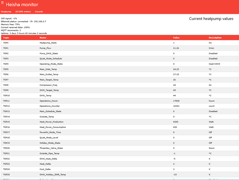

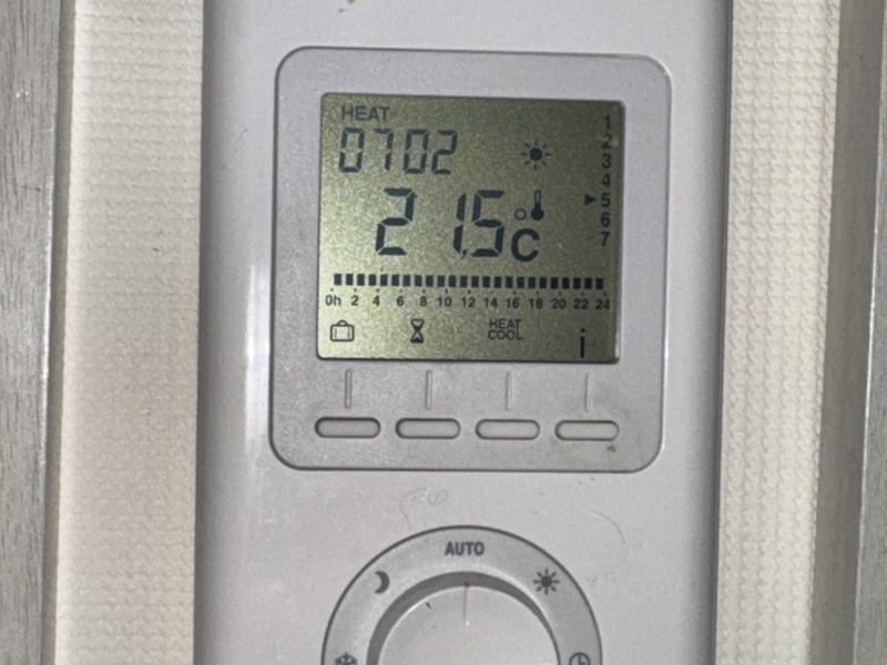

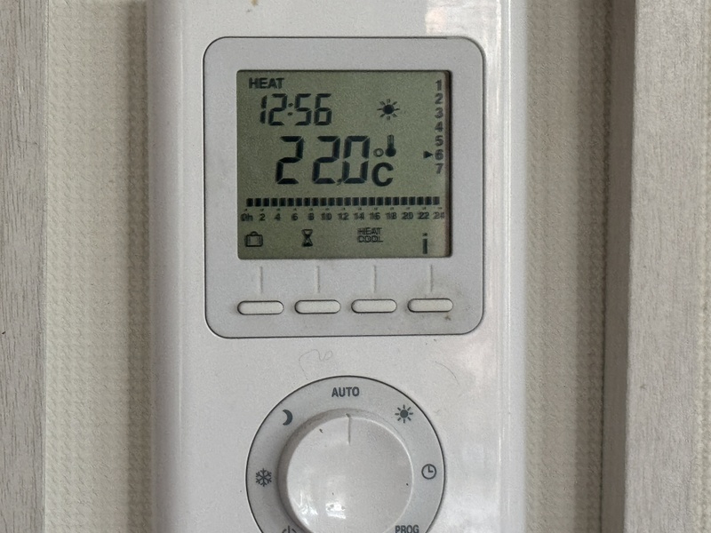

Vreemd...
Heishamon geeft aan TOP33 Room_Thermostat_Temp 23 °C
Panasonic kamerthermostaat geeft aan 19,2 °C
Waar kan dat grote verschil vandaan komen?

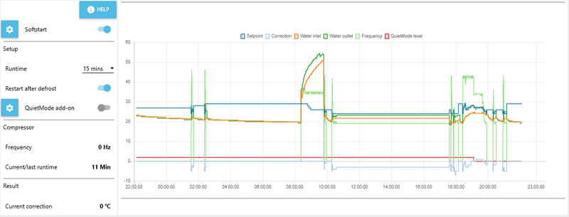

om bij het jaargetijde te blijven
kan iemand hier chocolade van maken?

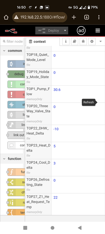

  • Brokencore
Ik raak bij elke herstart van mijn Node-RED docker container alle settings van v24.06 kwijt. Binnen Node-RED de flows zelf herstarten gaat wel goed. Hebben meer mensen hier last van? Draai docker op mijn Synology NAS.
  • BazemanKM
  • Laatst online: 14:25
Brokencore schreef op maandag 2 december 2024 @ 21:20:
Data folder? contextStorage? goed ingesteld?

hemertje schreef op maandag 2 december 2024 @ 20:38:
Vreemd...
TOP33 geeft de temperatuur aan die de controller meet (op de plek waar die hangt), de Pana kamerthermostaat idem.

De contextStorage was niet geconfigureerd, nu lijkt het weer in orde.

blb4 schreef op maandag 2 december 2024 @ 22:22:
ah, TOP33 de controller dus, niet de kamerthermostaat?

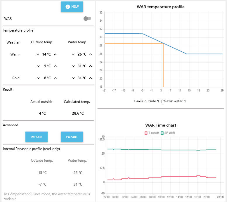

hemertje schreef op maandag 2 december 2024 @ 20:01:
toen ik straks thuis kwam was het nog maar 18,5c
bij HEAT stond de Water temp. op maar 20 °C
deze heb ik nu verhoogd naar 31 °C
Je draait op WAR en RTC.
Custom room temperature sensor not found. Dus de vraag is welke sensor/temperatuur gebruik je bij de RTC?
SYSTEM: Heatpump zone 1 is controlled by thermostat (external)
02/12 20:44:05 - SYSTEM: Heatpump is in DIRECT mode
Ik draai op Comp. Curve (Stooklijn), dus WAR op de Panasonic en finetune dat met SoftStart en RTC.
Jij denkt dat je WAR stuurt via Node-RED, maar de externe kamer thermostaat van Panasonic stuurt de boel aan.

hemertje schreef op maandag 2 december 2024 @ 22:48:
precies, die kamerthermostaat heeft alleen maar een relaiskoppeling met de WP, wel/niet warmtevraag.
Heb je die trouwens nog actief staan in de controller? Volgens mij gaat dat hiet helemaal lekker samen net 't dashboard.

hemertje schreef op dinsdag 3 december 2024 @ 09:37:
Goedemorgen @BazemanKM
Wat zijn de voor-, en nadelen van
* Comp. Curve (Stooklijn), dus WAR op de Panasonic en finetune via SoftStart en RTC.
* Comp. Curve (Stooklijn), dus WAR via Node Red en finetune via SoftStart en RTC.
* Direct mode
Waar pas ik vervolgens de externe kamerthermostaat aan? Op de Pana of binnen Node Red?
Voordeel van de WAR op de Panasonic is m.i. dat dit door de Panasonic helemaal zelf geregeld wordt. Valt je Domotica systeem uit, dan volgt je Panasonic gewoon de stooklijn.
Direct mode heb ik nooit gebuikt, evenals de externe kamerthermostaat. Ik neem aan dat je met de instelling Intern (controller) of Extern (kamerthermostaat) instelt welke waarde in TOP33 komt?? Omdat er geen TOP is voor en de interne en de externe.
Maar: Als je WAR hebt en RTC met een Zigbee thermometer, dan heb je de waarde van de interne controller of externe kamerthermostaat niet nodig.
Zoals al eerder aangegeven, eerst op WAR draaien, zorgen dat de stooklijn goed is en dan met RTC bijsturen, wanneer er veel zoninval is, of er deuren lang hebben opengestaan.

BazemanKM schreef op dinsdag 3 december 2024 @ 12:37:
Halverwege een Zigbee stekker/schakelaar en de dekking is uitgebreid.
Ik weet niet hoe/of de externe kamerthermostaat de gemeten temperatuur doorgeeft aan de Panasonic?
@edterbak @blb4
weten jullie dit?
Gasloos 2019 + WP Panasonic H-serie 7kW + 300 liter boilervat + PV 12.415Wp + Home Assistant + Hyundai Ioniq 6 First Edition + Zaptec laadpaal

BazemanKM schreef op dinsdag 3 december 2024 @ 12:41:
De Pana moet wel op Comp. Curve staan (stond gisteren in je overzicht van opstarten dashboard op direct)
Ja, voor de buitentemperatuur pakt ie de sensor in de buitenunit
had ik idd op 'Direct' gezet ivm de WAR-regeling

@edterbak

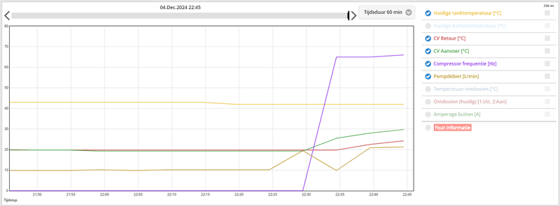

Ik denk dat ik foutje heb ontdekt.
Vanochtend heeft die gedraaid met de soft start aan en is de outlet setpoint naar 24 gezakt.
Vervolgens is hij over geschakeld naar DHW. Toen hij klaar was stond de outlet setpoint nog steeds op 24 en hierdoor start hij niet na de DHW.
Hieronder een printscreen waar hij nu op blijft hangen
Afbeeldingslocatie: https://tweakers.net/i/pMjkAOovJde208_G8K_Xwn4_ams=/800x/filters:strip_icc():strip_exif()/f/image/nuuIQA9kVjBGyvMeZoNvok6K.jpg?f=fotoalbum_large
Afbeeldingslocatie: https://tweakers.net/i/bBFLHM-SLIFVAaihigFySPJ6Zdo=/fit-in/4920x3264/filters:max_bytes(3145728):no_upscale():strip_icc():strip_exif()/f/image/Q3j8FtCNVvLV52MtDPDAPEp8.jpg?f=user_large

hemertje schreef op dinsdag 3 december 2024 @ 09:39:
Regeling op de controller kan je kiezen voor Intern (controller) of Extern (kamerthermostaat), bedoel je die?
Als je gebruik wil maken van de RTC regeling binnen 't dashboard moet je die beide m.i. niet gebruiken, je moet de regeling in de WP dan op watertemperatuur zetten. Je thermostaat kan bij wijze van spreken in de prullenbak.
[ Voor 6% gewijzigd door blb4 op 03-12-2024 16:23 ]

  • Natrixz
  • Laatst online: 09:37
Ja en een accurate thermostaat op de plek(ken) waar je het wilt meten.
Die stuur je vervolgens door naar Node-Red als gemeten temperatuur voor RTC
Kun je kijken wat TOP33 vs TOP118 voor waarden geven?
Bij mij is Second_Room_Thermostat_Temp -128, omdat ik die niet heb.
Is bij jou deze WEL bevolkt?
  • edterbak

Dat zou gereset moeten worden als DHW actief is. Maar ik ga hier naar kijken nu.

edterbak schreef op woensdag 4 december 2024 @ 14:36:
Op dit moment
TOP33 Room_Thermostat_Temp 22 °C
Blijkbaar heb ik TOP118 ook niet
TOP118 Second_Room_Thermostat_Temp -128 °C
Wat ik wel vreemd vind is dat Heishamon TOP 33 aangeeft dat het 22 °C is terwijl dat de Panasonic Kamerthermostaat vanavond 18,5GrC aangaf en deze ingesteld staat op 21 °C?
Afbeeldingslocatie: https://tweakers.net/i/qIZOwkmP70CMD2pU9iU1eUHOTgw=/800x/filters:strip_exif()/f/image/F4z5V7UY6TmjjSWkgVdz0gCi.png?f=fotoalbum_large
Afbeeldingslocatie: https://tweakers.net/i/_ufivAuDv3MgS4ZvwjM7HS4vBjg=/800x/filters:strip_exif()/f/image/FFouM6LvkKzrmzuP6h7XrrfY.png?f=fotoalbum_large
Afbeeldingslocatie: https://tweakers.net/i/WMtxUz6ZPtmauIvM4ouGyeuMOFE=/800x/filters:strip_icc():strip_exif()/f/image/hNIMZHKm2YEYezenNWTCfVzJ.jpg?f=fotoalbum_large
Afbeeldingslocatie: https://tweakers.net/i/0Wruf-UUiHrcS5X8MTZ50Ludb_E=/800x/filters:strip_icc():strip_exif()/f/image/PPscU4fvt9NaWg2IxF85QUhz.jpg?f=fotoalbum_large
Hoe kan TOP33 22 °C aangeven terwijl de externe kamerthermostaat fors lager aangeeft?
  • BazemanKM
hemertje schreef op woensdag 4 december 2024 @ 19:47:
Omdat de controller die (denk ik) op de Pana zit 22 graden meet?
https://www.fam-oldenburger.nl/category/domotica/

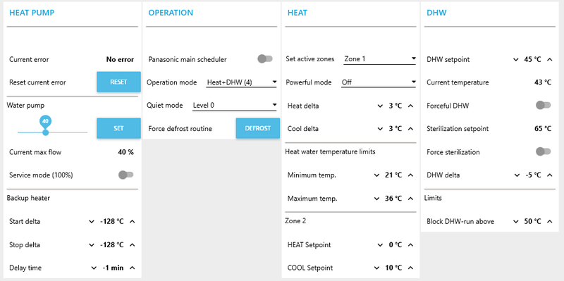

De Pana staat ingesteld op
Afbeeldingslocatie: https://tweakers.net/i/fJfMTvROO0xrkWkGbWW8qKHw9VA=/800x/filters:strip_exif()/f/image/DluOs6XiYpivmNQM5DaGcs3c.png?f=fotoalbum_large
nav @blb4 zijn reactie
blb4 in "Heishamon <> Node Red voor Panasonic warmtepompen"
  • blb4
  • Laatst online: 14:33
Nu je de pana op watertemperatuur hebt gezet doen Top 33 (temperatuur gemeten door de controller) er niet meer toe. Hij blijft 'm meten en doorgeven maar doet er niets meer mee. Dit is dus de temperatuur gemeten in de ruimte waar de controller hangt.
De (externe) thermostaat die je hebt geeft de temperatuur weer die dat ding meet (in de ruimte waar die hangt). Die temperatuur was/is verder nergens anders af te lezen en/of te gebruiken. Ook hier geldt: omdat je de Pana op watertemperatuur hebt staan reageert de Pana niet meer op 't aan/uit schakelen van deze thermostaat.
Nu kan je dus de besturing gaan regelen met 't dashboard. Wat heb je bij TOP76 Heating_Mode?

Oke,
dus 22GrC op de zolder waar de binnenunit met hierin de Pana controller hangt
TOP76 Heating_Mode 0 Comp. Curve
Hoe krijg ik het weer warm gestookt in de woonkamer, 21 ipv 19GrC ?

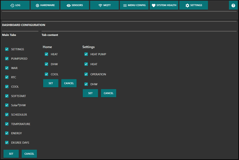

@edterbak
ik denk dat ik ook een foutje gevonden heb
Afbeeldingslocatie: https://tweakers.net/i/iov-Ixc6HkHPWACA8j8qQ5QUQ14=/800x/filters:strip_exif()/f/image/hnJpSArQ5lMwz53MLm1U0O5C.png?f=fotoalbum_large
Op het System blad staat alles uitgevinkt , wanneer je dan op SET klikt dan je links het hele menu kwijt
Je moet dan weer alle vinkjes aanzetten en vervolgens op SET om het linkermenu weer zichtbaar te krijgen?

@hemertje, precies, die 22 graden op de controller heb je dus niets aan (en nooit aan gehad ook trouwens).
Met TOP76 comp.curve (wat prima is) ga je dus de basis instellen met de compensatie curve in de WP.
heb je inmiddels ook de HeishaMon integratie in Home assistant draaiend? Je kan dat de compensatiecurve heel eenvoudig instellen maar mogelijk heb je een andere methode die je kent en kan gebruiken.

hemertje schreef op woensdag 4 december 2024 @ 21:42:
@edterbak
Stond al in je PM, deze had ik gezien. Ik heb hem nu gefixt. Dit is het hoe het hoor. te zijn:
Afbeeldingslocatie: https://tweakers.net/i/PHGDYZ4m23PaBgIf_Igql9WAu9g=/800x/filters:strip_exif()/f/image/78oIOTHLgxNSn8MXrAp3h6La.png?f=fotoalbum_large
En ja. alles aanvinken is de default.

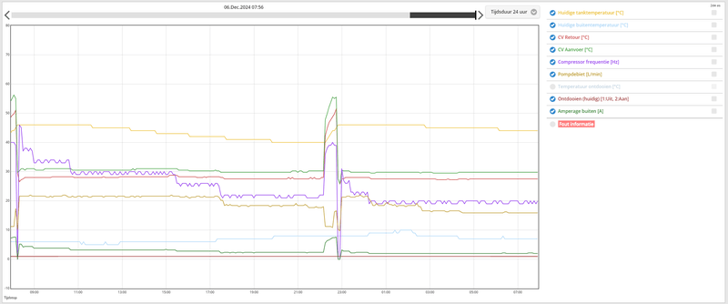

Kun je in de grafiek 'softstart' een screenshot maken. Ik wil zien hoe lang de pomp aan staat.

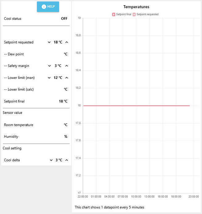

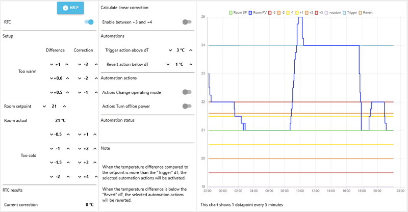

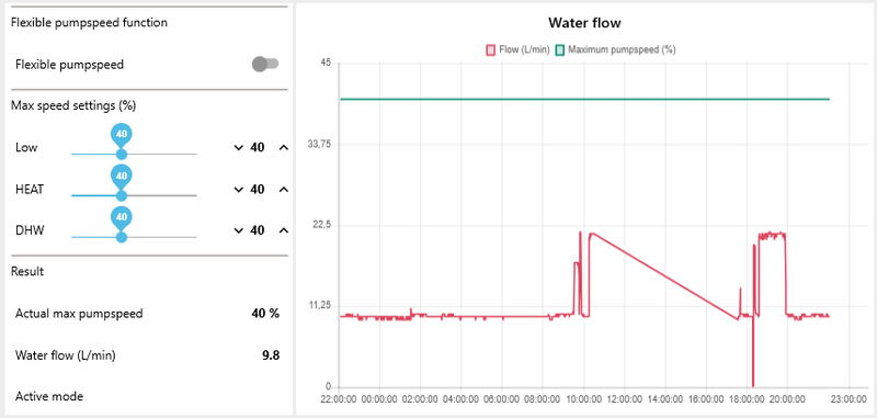

hier men Node Red instellingen van dit moment
(vanmiddag heeft de stroom van men netwerk er even uitgelegen)
Afbeeldingslocatie: https://tweakers.net/i/N_Z15nvmL4BK2jyfdIC80n5ID6k=/fit-in/4000x4000/filters:no_upscale():strip_exif()/f/image/cvPxgc57hFVbe1rt6UrE8lCZ.png?f=user_large
Afbeeldingslocatie: https://tweakers.net/i/QSwJK0X0-GgsdTDofl52SnHOTCg=/fit-in/4000x4000/filters:no_upscale():strip_exif()/f/image/saVHk9yC41C3mC8Tog1k87qd.png?f=user_large
Afbeeldingslocatie: https://tweakers.net/i/nySs5eM9_9mWFIEArEDFMrpJng0=/800x/filters:strip_exif()/f/image/L4k1LnTVCXd4YpxjZur6xsei.png?f=fotoalbum_large
Afbeeldingslocatie: https://tweakers.net/i/gHblWz5hLsG28T23QWGbXrOYLWE=/800x/filters:strip_exif()/f/image/Z49CkImGTz1oNlqutwbTjo6m.png?f=fotoalbum_large
Afbeeldingslocatie: https://tweakers.net/i/X5ZPonT_rigIAnzUl90rEHItgdQ=/800x/filters:strip_exif()/f/image/MWDD0AbfJzUktZ5vVCGjL6u2.png?f=fotoalbum_large
Afbeeldingslocatie: https://tweakers.net/i/6wVU4dEAyGg-Rf8m7PdWtFd6uvA=/800x/filters:strip_exif()/f/image/QuK2g2Cehuh6P5gIZJFPdXBU.png?f=fotoalbum_large
Afbeeldingslocatie: https://tweakers.net/i/rUFgkfu8p6nKA_ZpqGbtb4mWtRY=/fit-in/4000x4000/filters:no_upscale():strip_exif()/f/image/YlnMo559w2fBv15k0LCn9qDu.png?f=user_large
Afbeeldingslocatie: https://tweakers.net/i/0s-EoJL9XU14W0-9D0H3NCrGUHU=/800x/filters:strip_exif()/f/image/Qp5bnrskrEzomIDQaLiNriio.png?f=fotoalbum_large
Afbeeldingslocatie: https://tweakers.net/i/uXsaYKdX6KkzjsPxXMP4PdYDAeo=/fit-in/4000x4000/filters:no_upscale():strip_exif()/f/image/A0zfTU5BYu7LlwT6urhb8Hkw.png?f=user_large
Afbeeldingslocatie: https://tweakers.net/i/NjoW1H65sCCoa0gEvtgOVai3CD4=/800x/filters:strip_exif()/f/image/BWG5w80My55HOkwpZvmWJaP0.png?f=fotoalbum_large
Afbeeldingslocatie: https://tweakers.net/i/gn8w1HDJd6H1kzYk4pKhqQMRo7s=/800x/filters:strip_exif()/f/image/E6oKNFhf5fNnQjwI8dapQHPP.png?f=fotoalbum_large
Afbeeldingslocatie: https://tweakers.net/i/ua_NCp80UW2Qz-n1g7h3edUtyGU=/800x/filters:strip_exif()/f/image/j7P1h9jzD9BBwbd4MfIpOhP2.png?f=fotoalbum_large
De de compensatiecurve aanpassen moet dus via de Controller zelf want dat gaat niet rechtstreeks in Node Red?

Duidelijk. Top!
Om je huisje sneller warm te krijgen...
Kun je Softstart + RTC even uit zetten.
Ik zie dat hij zorgt voor een te laag setpoint. Wellicht het issue dat eerder gisteren gemeld is. dat de sofstart blijft corrigeren ook als de compressor uit staat (waardoor hij later aanspringt)
thx, softstart en RTC staat uit nu

  • hemertje
  • Registratie: Juli 2015
  • Laatst online: 28-09 23:00
edterbak schreef op woensdag 4 december 2024 @ 22:35:
hij is lekker gaan draaien :P
Afbeeldingslocatie: https://tweakers.net/i/nZKsCctRjt0g6Jq1B-RapI4mjQY=/800x/filters:strip_exif()/f/image/faAwMPPgrHgU6nAyGXBPiThl.png?f=fotoalbum_large

de WP blijft gewoon doordraaien bij Heat->DHW:
Afbeeldingslocatie: https://tweakers.net/i/m1vkhETNnpuEj1AspfWc_hzeR1w=/800x/filters:strip_exif()/f/image/JwmgzRkJuU3g07HFvdDLqopy.png?f=fotoalbum_large
  • blb4
Hij gaat ff lekker in de overdrive.... 20 graden was ook wel erg laag en voor vloerverwarming 10l/m ook. 20 l/m begint er beter op te lijken.

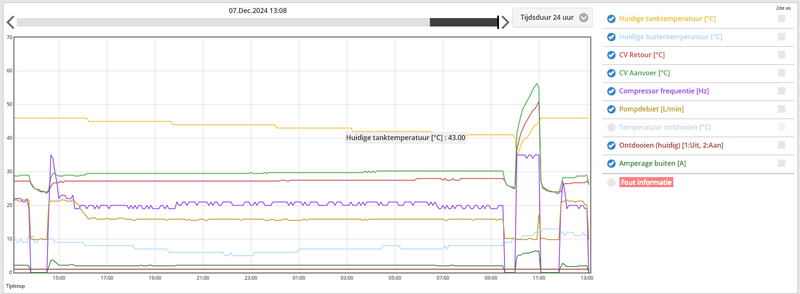

nu geeft de kamerthermstaat 20,1 GrC aan
De setpoint gisteravond van 31 naar 35 gewijzigd, deze mag dus nog wat hoger om 20,5 - 21,0 Gr te bereiken?
Afbeeldingslocatie: https://tweakers.net/i/N5vEAUSCbXwFt6woJN-1NWmo2pA=/800x/filters:strip_icc():strip_exif()/f/image/1Dt0VUVbO2JGR2KG8UcagT49.jpg?f=fotoalbum_large
Afbeeldingslocatie: https://tweakers.net/i/oBpNk3VnWop5GAvFPFzqnQmkR5U=/800x/filters:strip_exif()/f/image/ReLiC7A0qBVfaGceScjetQzc.png?f=fotoalbum_large

edterbak schreef op woensdag 4 december 2024 @ 22:26:
Ik heb hem gelezen. Het vervelende is dat je een van de weinigen bent. Dat lijkt te suggereren dat het een lokaal ding is in/met de synology. Ik ben helemaal vreemd van deze nas-en.
Misschien kun je de instellingen even screenshotten en laten zien onder system > Mqtt > setup shutdown response.
Je kunt allicht instellen bij default [unrestricted]. Dit heb ik nu ook al tijden staan zonder issues.
Kan zijn dat jij een van de weinigen bent met iets anders hier... kan ik lastig inschatten.
Laten we kijken wat we zien.
Ik heb hem op Block all staan. Vooral vanuit de logica dat de flow nooit de uit-knop van het bedieningspaneel mag overrulen. Dit gebeurt in de praktijk met unrestricted wel.
Afbeeldingslocatie: https://tweakers.net/i/C6yGKEdwk6n1KeJwhjE5GBndXsc=/800x/filters:strip_exif()/f/image/Mhq04uqv1C6HZXazBTee4Bk9.png?f=fotoalbum_large
Kan hem op unrestricted zetten, en terugzetten bij onderhoud.
Is het een idee om errors en/of blocks via een email te signaleren?

@edterbak Ook met v24.07 behoudt ik het probleem dat mijn scheduler niet werkt voor SWW/DWH maken.
Zoals te zien valt ging de WP uit vanwege de RTC. Dan schakelt deze wel van 0 => 4. Maar gaat niet aan. Ik heb voor de zekerheid ook wat screenshots weer gemaakt. Dit was wel nog voor de aan/uit extra die ik had geswitched voor het maken van de screenshots. Maar eigenlijk is de positie niet veranderd.
05/12 15:48:44 - Compressor: running
05/12 15:45:39 - TOP20_ThreeWay_Valve_State: 1
05/12 15:45:37 - MQTT Command: SetHeatpump: 1 (GUI)
05/12 15:12:53 - Function RTC: Correction change: From -1 to 0 °C (Room actual: 19.49 °C)
05/12 14:45:58 - TOP4_Operating_Mode_State: 4
05/12 14:45:55 - MQTT Command: SetOperationMode: 4 (scheduler)
05/12 14:45:54 - Scheduler: Stored next operating mode empty. Setting new operating mode to: 4
05/12 14:42:53 - Function RTC: Correction change: From 0 to -1 °C (Room actual: 19.5 °C)
05/12 14:12:57 - Function - Calculate new SP: New final SP calculated: Current setpoint: 28 °C. New calculated setpoint: 29 °C
05/12 14:12:57 - Function SoftStart: SoftStart function end
05/12 14:12:57 - Compressor: stopped
05/12 14:12:53 - MQTT Command: SetHeatpump: 0 (rtc automation: on/off)
05/12 14:12:53 - Function WAR: Setpoint change: From 29.1 to 28.6 °C
05/12 14:12:53 - Function RTC: Automation 'Turn off/on power' triggered - power OFF (Room temp: 19.43°C)
Afbeeldingslocatie: https://tweakers.net/i/aE0aRyuak9GrhNn9q9fxgd94KqE=/232x232/filters:strip_exif()/f/image/TYV2eNeFxXO1YTjk7KdmLq9H.png?f=fotoalbum_tileAfbeeldingslocatie: https://tweakers.net/i/89sBSPhk_EkuwlQrivJXGYS4grA=/232x232/filters:strip_exif()/f/image/ssa3Ra3JNTBPjTdrWy59mPYK.png?f=fotoalbum_tileAfbeeldingslocatie: https://tweakers.net/i/Y1vt1WjIcP3UgRJHl2GS1ZQOr_o=/232x232/filters:strip_exif()/f/image/e2nYkgoJNQyl8LMxGItJmjlF.png?f=fotoalbum_tile
Afbeeldingslocatie: https://tweakers.net/i/OMGRavG6bb6RHv2EqSaWGwZ-V1c=/232x232/filters:strip_exif()/f/image/SBnlAlXadbIEkIVn96fMmE1C.png?f=fotoalbum_tile
Ook is DWH + softstart niet echt de bedoeling.
05/12 16:50:37 - Function SoftStart: Correction: -2 > -3 °C - (STARTUP) Freq: 63Hz, SP_Final: 17°C
05/12 16:50:36 - Function SoftStart: --> Pump did not yet relax (63Hz). Restarting Phase 1 again...
05/12 16:50:26 - Function SoftStart: Correction: -3 > -2 °C - (EVALUATING) Freq: 64Hz, SP_Final: 18°C
05/12 16:50:04 - Function SoftStart: Correction: -4 > -3 °C - (STARTUP) Freq: 64Hz, SP_Final: 17°C
05/12 16:49:19 - Function SoftStart: Correction: -5 > -4 °C - (STARTUP) Freq: 52Hz, SP_Final: 16°C
05/12 16:47:53 - Function WAR: Setpoint change: From 28.6 to 28.1 °C
05/12 16:47:36 - Function SoftStart: Correction: 0 > -5 °C - (STARTUP) Freq: 21Hz, SP_Final: 15°C
Wel een mooie run gehad vandaag met softstart. oOo
Afbeeldingslocatie: https://tweakers.net/i/wLXlgk9JDm82qobakv2k8AF2zWg=/800x/filters:strip_exif()/f/image/actCN6xfp481abGQeSZgTYY7.png?f=fotoalbum_large
[ Voor 16% gewijzigd door imdos op 05-12-2024 16:56 . Reden: dwh + softstart ]

hemertje schreef op donderdag 5 december 2024 @ 07:02:
Bij thuiskomst op 20,8GrC
Afbeeldingslocatie: https://tweakers.net/i/CoL0BAD-nejHlqTTtp3vYdJQ6mI=/800x/filters:strip_icc():strip_exif()/f/image/OZri2d9QefYZ7HIYY3ymdJGf.jpg?f=fotoalbum_large
Voor deze temperaturen de goede stooklijn dus
Bij kouder weer aanpassen

Update hedenochtend
Afbeeldingslocatie: https://tweakers.net/i/S8YwmLT525rrk7M4B9_DIk-z-8s=/800x/filters:strip_icc():strip_exif()/f/image/axB3OtrbNxhkYfsI8Hxui4Ld.jpg?f=fotoalbum_large

imdos schreef op donderdag 5 december 2024 @ 16:52:
Ik snap hier niks van.
Dit zou hij namelijk helemaal niet mogen doen, of kunnen doen.
Kun je controleren of je dit ook ziet staan in je flow, tab [WP Control] > Node [Function RTC automation]
regel 45.
Afbeeldingslocatie: https://tweakers.net/i/l5sI4SwZIKl42tsUymADpmOZRd8=/800x/filters:strip_exif()/f/image/5APeR5YMTlIq36KaZdNk6OwI.png?f=fotoalbum_large
En heb je ook in je context store bij global de TOP20 variabele staan onder memory?
Die regel in de code, zorgt er keihard voor dat er geen output gegenereerd wordt als de threewayvalve in positie DHW staat.
Dus het raadsel waar ik mee worstel.. 'Hoe dan...." 8)7
edit
net voor de grap even chatgpt om advies gevraagd. .. die maakt er helemaal wat moois van :D :D :D

Ik ben aan het testen met 24.7 ben ik de enige die last heeft een op hol geslagen pomp?. dik 60 min op 40HZ
hij gaat nu langzaam omlaag omdat de retour oploopt maar de softstart lijkt dit niet voor elkaar te krijgen.

weer een update, we kunnen denk ik wel stellen dat we stap 1 afgerond hebben _/-\o_
Afbeeldingslocatie: https://tweakers.net/i/QRdi3AZLgla5sTobcv-nYC6M-dw=/800x/filters:strip_icc():strip_exif()/f/image/u6gvSZfaRMm8W7zwwqOUlxqn.jpg?f=fotoalbum_large
Afbeeldingslocatie: https://tweakers.net/i/2P0Usi06JglOipNBzLMCbgrfyk8=/800x/filters:strip_exif()/f/image/ImiUtANwvbgKt8LYUU6XtjhS.png?f=fotoalbum_large
  • hemertje
Hieronder de log van de laatste dagen
Zie het verschil in de activiteit en hoe rustig het systeem nu loopt

Flow version
24.07 Stable
07/12 13:00:52 - Compressor: stopped
07/12 11:53:47 - Compressor: running
07/12 11:02:04 - Compressor: stopped
07/12 11:01:59 - TOP20_ThreeWay_Valve_State: 0
07/12 09:59:50 - Compressor: running
07/12 09:59:45 - TOP20_ThreeWay_Valve_State: 1
07/12 09:31:33 - Compressor: stopped
07/12 00:00:00 - Function Solar: New day; Reset Solar function. DHW SP = 45
07/12 00:00:00 - SYSTEM: Total amount of offline messages today: 0
06/12 14:33:47 - Compressor: running
06/12 13:46:34 - Compressor: stopped
06/12 12:46:55 - Compressor: running
06/12 12:35:15 - Compressor: stopped
06/12 12:35:10 - TOP20_ThreeWay_Valve_State: 0
06/12 11:22:06 - TOP20_ThreeWay_Valve_State: 1
06/12 00:00:00 - Function Solar: New day; Reset Solar function. DHW SP = 45
06/12 00:00:00 - SYSTEM: Total amount of offline messages today: 0
05/12 22:54:42 - Compressor: running
05/12 22:46:52 - Compressor: stopped
05/12 22:46:47 - TOP20_ThreeWay_Valve_State: 0
05/12 22:12:20 - TOP20_ThreeWay_Valve_State: 1
05/12 08:15:59 - Compressor: running
05/12 08:12:59 - Compressor: stopped
05/12 08:12:59 - TOP20_ThreeWay_Valve_State: 0
05/12 07:12:05 - TOP20_ThreeWay_Valve_State: 1
05/12 03:38:37 - Function SoftStart: SoftStart function end
05/12 03:38:37 - *DEFROSTING: Finished
05/12 03:36:47 - Compressor: running
05/12 03:35:47 - Compressor: stopped
05/12 03:30:21 - Compressor: running
05/12 03:29:16 - Function SoftStart: Defrost - Correction: 0
05/12 03:29:16 - Compressor: stopped
05/12 03:28:16 - *DEFROSTING: Started
05/12 01:33:28 - Function SoftStart: SoftStart function end
05/12 01:33:28 - *DEFROSTING: Finished
05/12 01:31:33 - Compressor: running
05/12 01:30:33 - Compressor: stopped
05/12 01:25:28 - Compressor: running
05/12 01:24:27 - Compressor: stopped
05/12 01:23:43 - Function SoftStart: Defrost - Correction: 0
05/12 01:23:28 - *DEFROSTING: Started
05/12 00:00:00 - Function Solar: New day; Reset Solar function. DHW SP = 45
05/12 00:00:00 - SYSTEM: Total amount of offline messages today: 1
04/12 23:56:06 - Function SoftStart: SoftStart function end
04/12 23:56:06 - *DEFROSTING: Finished
04/12 23:54:16 - Compressor: running
04/12 23:53:16 - Compressor: stopped
04/12 23:48:00 - Compressor: running
04/12 23:47:00 - Compressor: stopped
04/12 23:46:05 - Function SoftStart: Defrost - Correction: 0
04/12 23:46:00 - *DEFROSTING: Started
04/12 22:36:28 - Function - RTC: 0
04/12 22:36:24 - MQTT Command: SetZ1HeatRequestTemperature: 0 (SoftStart)
04/12 22:36:24 - Function - Calculate new SP: New final T shift calculated: Current T shift: -5 °C. New calculated T shift: 0 °C
04/12 22:36:24 - Function SoftStart: SoftStart function end
04/12 22:36:22 - Function - SoftStart: 0
04/12 22:35:15 - MQTT Command: SetZ1HeatRequestTemperature: -5 (SoftStart)
04/12 22:35:15 - Function - Calculate new SP: New final T shift calculated: Current T shift: -4 °C. New calculated T shift: -5 °C
04/12 22:35:15 - Function SoftStart: Correction: -4 > -5 °C - (STARTUP) Freq: 66Hz, SP_Final: -5°C
04/12 22:35:05 - MQTT Command: SetZ1HeatRequestTemperature: -4 (SoftStart)
04/12 22:35:05 - Function - Calculate new SP: New final T shift calculated: Current T shift: -3 °C. New calculated T shift: -4 °C
04/12 22:35:05 - Function SoftStart: Correction: -3 > -4 °C - (STARTUP) Freq: 65Hz, SP_Final: -4°C
04/12 22:34:59 - MQTT Command: SetZ1HeatRequestTemperature: -3 (SoftStart)
04/12 22:34:59 - Function - Calculate new SP: New final T shift calculated: Current T shift: -4 °C. New calculated T shift: -3 °C
04/12 22:34:59 - Function SoftStart: Correction: -4 > -3 °C - (STARTUP) Freq: 66Hz, SP_Final: -3°C
04/12 22:34:40 - Function SoftStart: --> Pump did not yet relax (65Hz). Restarting Phase 1 again...
04/12 22:34:30 - Function SoftStart: Correction: -4 > -4 °C - (EVALUATING) Freq: 65Hz, SP_Final: -4°C
04/12 22:34:29 - MQTT Command: SetZ1HeatRequestTemperature: -4 (SoftStart)
04/12 22:34:29 - Function - Calculate new SP: New final T shift calculated: Current T shift: -5 °C. New calculated T shift: -4 °C
04/12 22:34:29 - Function SoftStart: Correction: -5 > -4 °C - (STARTUP) Freq: 65Hz, SP_Final: -4°C
04/12 22:33:22 - MQTT Command: SetZ1HeatRequestTemperature: -5 (SP Calculation)
04/12 22:33:21 - SYSTEM: MQTT block inactive, default block mode: BLOCK ALL
04/12 22:31:30 - Function - Calculate new SP: New final T shift calculated: Current T shift: 0 °C. New calculated T shift: -5 °C
04/12 22:31:30 - Function SoftStart: Correction: 0 > -5 °C - (STARTUP) Freq: 16Hz, SP_Final: -5°C
04/12 22:31:30 - Compressor: running
04/12 22:28:10 - POWER: ON detected [Remote Controller]
04/12 22:24:39 - SYSTEM: MQTT block active, default block mode: BLOCK ALL
04/12 22:24:39 - POWER: OFF detected [Remote Controller]
04/12 22:24:39 - POWER: Manual OFF detected. (Remote Controller) - Default action used: Block all
04/12 21:37:12 - SYSTEM: TimeZone set to: Europe/Amsterdam
04/12 21:06:28 - MQTT Command: SetZ1HeatRequestTemperature: 0 (function RTC)
04/12 21:06:28 - Function - Calculate new SP: New final T shift calculated: Current T shift: -5 °C. New calculated T shift: 0 °C
04/12 21:06:28 - Function SoftStart: SoftStart function end
04/12 21:06:28 - Compressor: stopped
04/12 21:01:49 - Function SoftStart: --> Pump relaxed... (19Hz) Continuing with Phase 2
04/12 21:01:38 - Function SoftStart: Correction: -5 > -5 °C - (EVALUATING) Freq: 19Hz, SP_Final: -5°C
04/12 21:00:21 - Function SoftStart: Correction: -4 > -5 °C - (STARTUP) Freq: 23Hz, SP_Final: -5°C
04/12 21:00:21 - Function RTC: Correction change: From -1 to 0 °C (Room actual: 21.25 °C)
04/12 20:59:43 - MQTT Command: SetZ1HeatRequestTemperature: -5 (SoftStart)
04/12 20:59:43 - Function - Calculate new SP: New final T shift calculated: Current T shift: -4 °C. New calculated T shift: -5 °C
04/12 20:59:43 - Function SoftStart: Correction: -3 > -4 °C - (STARTUP) Freq: 26Hz, SP_Final: -5°C
04/12 20:58:38 - Function SoftStart: --> Pump did not yet relax (31Hz). Restarting Phase 1 again...
04/12 20:58:28 - Function SoftStart: Correction: -3 > -3 °C - (EVALUATING) Freq: 34Hz, SP_Final: -4°C
04/12 20:58:16 - MQTT Command: SetZ1HeatRequestTemperature: -4 (SoftStart)
04/12 20:58:16 - Function - Calculate new SP: New final T shift calculated: Current T shift: -5 °C. New calculated T shift: -4 °C
04/12 20:58:16 - Function SoftStart: Correction: -4 > -3 °C - (STARTUP) Freq: 41Hz, SP_Final: -4°C
04/12 20:57:41 - Function SoftStart: Correction: -5 > -4 °C - (STARTUP) Freq: 43Hz, SP_Final: -5°C
04/12 20:55:57 - Function - Calculate new SP: New final T shift calculated: Current T shift: -5 °C. New calculated T shift: -5 °C
04/12 20:55:27 - MQTT Command: SetZ1HeatRequestTemperature: -5 (SoftStart)
04/12 20:55:27 - Function - Calculate new SP: New final T shift calculated: Current T shift: -1 °C. New calculated T shift: -5 °C
04/12 20:55:27 - Function SoftStart: Correction: 0 > -5 °C - (STARTUP) Freq: 15Hz, SP_Final: -6°C
04/12 20:55:27 - Compressor: running
04/12 20:55:21 - MQTT Command: SetZ1HeatRequestTemperature: -1 (function RTC)
04/12 20:55:21 - Function - Calculate new SP: New final T shift calculated: Current T shift: -3 °C. New calculated T shift: -1 °C
04/12 20:55:21 - Function RTC: Correction change: From -3 to -1 °C (Room actual: 21.5 °C)
04/12 20:28:01 - MQTT Command: SetZ1HeatRequestTemperature: -3 (SoftStart)
04/12 20:28:01 - Function - Calculate new SP: New final T shift calculated: Current T shift: -5 °C. New calculated T shift: -3 °C
04/12 20:28:01 - Function SoftStart: SoftStart function end
04/12 20:28:01 - Compressor: stopped
04/12 20:24:16 - Function SoftStart: --> Pump relaxed... (20Hz) Continuing with Phase 2
04/12 20:24:06 - Function SoftStart: Correction: -2 > -2 °C - (EVALUATING) Freq: 20Hz, SP_Final: -5°C
04/12 20:21:06 - Function SoftStart: --> Pump did not yet relax (25Hz). Restarting Phase 1 again...
04/12 20:21:00 - MQTT Command: SetZ1HeatRequestTemperature: -5 (SP Calculation)
04/12 20:21:00 - Function - Calculate new SP: New final T shift calculated: Current T shift: -4 °C. New calculated T shift: -5 °C
04/12 20:21:00 - Function SoftStart: Correction: -1 > -2 °C - (EVALUATING) Freq: 25Hz, SP_Final: -5°C
04/12 20:20:55 - Function SoftStart: Correction: -1 > -1 °C - (EVALUATING) Freq: 25Hz, SP_Final: -4°C
04/12 20:20:44 - MQTT Command: SetZ1HeatRequestTemperature: -4 (SoftStart)
04/12 20:20:44 - Function - Calculate new SP: New final T shift calculated: Current T shift: -5 °C. New calculated T shift: -4 °C
04/12 20:20:44 - Function SoftStart: Correction: -2 > -1 °C - (STARTUP) Freq: 26Hz, SP_Final: -4°C
04/12 20:19:58 - Function SoftStart: Correction: -3 > -2 °C - (STARTUP) Freq: 36Hz, SP_Final: -5°C
04/12 20:19:38 - Function SoftStart: Correction: -4 > -3 °C - (STARTUP) Freq: 36Hz, SP_Final: -6°C
04/12 20:19:08 - Function SoftStart: Correction: -5 > -4 °C - (STARTUP) Freq: 28Hz, SP_Final: -7°C
04/12 20:18:10 - Function - Calculate new SP: New final T shift calculated: Current T shift: -5 °C. New calculated T shift: -5 °C
04/12 20:17:55 - MQTT Command: SetZ1HeatRequestTemperature: -5 (SoftStart)
04/12 20:17:55 - Function - Calculate new SP: New final T shift calculated: Current T shift: -3 °C. New calculated T shift: -5 °C
04/12 20:17:55 - Function SoftStart: Correction: 0 > -5 °C - (STARTUP) Freq: 15Hz, SP_Final: -8°C
04/12 20:17:55 - Compressor: running
04/12 19:54:58 - MQTT Command: SetZ1HeatRequestTemperature: -3 (SoftStart)
04/12 19:54:58 - Function - Calculate new SP: New final T shift calculated: Current T shift: -5 °C. New calculated T shift: -3 °C
04/12 19:54:58 - Function SoftStart: SoftStart function end
04/12 19:54:58 - Compressor: stopped
04/12 19:52:03 - MQTT Command: SetZ1HeatRequestTemperature: -5 (SoftStart)
04/12 19:52:03 - Function - Calculate new SP: New final T shift calculated: Current T shift: -4 °C. New calculated T shift: -5 °C
04/12 19:52:03 - Function SoftStart: Correction: -1 > -2 °C - (STABLE) Freq: 20Hz, SP_Final: -5°C
04/12 19:47:05 - Function SoftStart: --> Pump relaxed... (20Hz) Continuing with Phase 2
04/12 19:46:55 - Function SoftStart: Correction: -1 > -1 °C - (EVALUATING) Freq: 20Hz, SP_Final: -4°C
04/12 19:45:43 - MQTT Command: SetZ1HeatRequestTemperature: -4 (SoftStart)
04/12 19:45:43 - Function - Calculate new SP: New final T shift calculated: Current T shift: -3 °C. New calculated T shift: -4 °C
04/12 19:45:43 - Function SoftStart: Correction: 0 > -1 °C - (STARTUP) Freq: 22Hz, SP_Final: -4°C
04/12 19:43:54 - Function SoftStart: --> Pump did not yet relax (24Hz). Restarting Phase 1 again...
04/12 19:43:44 - Function SoftStart: Correction: 0 > 0 °C - (EVALUATING) Freq: 25Hz, SP_Final: -3°C
04/12 19:41:49 - MQTT Command: SetZ1HeatRequestTemperature: -3 (SoftStart)
04/12 19:41:26 - Function - Calculate new SP: New final T shift calculated: Current T shift: -2 °C. New calculated T shift: -3 °C
04/12 19:41:21 - Function SoftStart: Correction: 1 > 0 °C - (STARTUP) Freq: 30Hz, SP_Final: -3°C
04/12 19:41:21 - MQTT Command: SetZ1HeatRequestTemperature: -2 (SoftStart)
04/12 19:41:21 - Function - Calculate new SP: New final T shift calculated: Current T shift: -3 °C. New calculated T shift: -2 °C
04/12 19:41:21 - Function SoftStart: Correction: 0 > 1 °C - (STARTUP) Freq: 30Hz, SP_Final: -2°C
04/12 19:41:13 - MQTT Command: SetZ1HeatRequestTemperature: -3 (SoftStart)
04/12 19:41:13 - Function - Calculate new SP: New final T shift calculated: Current T shift: -2 °C. New calculated T shift: -3 °C
04/12 19:41:13 - Function SoftStart: Correction: 1 > 0 °C - (STARTUP) Freq: 30Hz, SP_Final: -3°C
04/12 19:40:44 - Function SoftStart: --> Pump did not yet relax (29Hz). Restarting Phase 1 again...
04/12 19:40:33 - Function SoftStart: Correction: 1 > 1 °C - (EVALUATING) Freq: 30Hz, SP_Final: -2°C
04/12 19:37:33 - Function SoftStart: --> Pump did not yet relax (34Hz). Restarting Phase 1 again...
04/12 19:37:23 - Function SoftStart: Correction: 1 > 1 °C - (EVALUATING) Freq: 34Hz, SP_Final: -2°C
04/12 19:34:22 - Function SoftStart: --> Pump did not yet relax (33Hz). Restarting Phase 1 again...
04/12 19:34:12 - Function SoftStart: Correction: 1 > 1 °C - (EVALUATING) Freq: 34Hz, SP_Final: -2°C
04/12 19:31:11 - Function SoftStart: --> Pump did not yet relax (33Hz). Restarting Phase 1 again...
04/12 19:31:01 - Function SoftStart: Correction: 1 > 1 °C - (EVALUATING) Freq: 33Hz, SP_Final: -2°C
04/12 19:28:01 - Function SoftStart: --> Pump did not yet relax (33Hz). Restarting Phase 1 again...
04/12 19:27:50 - Function SoftStart: Correction: 1 > 1 °C - (EVALUATING) Freq: 34Hz, SP_Final: -2°C
04/12 19:24:50 - Function SoftStart: --> Pump did not yet relax (34Hz). Restarting Phase 1 again...
04/12 19:24:39 - Function SoftStart: Correction: 1 > 1 °C - (EVALUATING) Freq: 34Hz, SP_Final: -2°C
04/12 19:21:39 - Function SoftStart: --> Pump did not yet relax (33Hz). Restarting Phase 1 again...
04/12 19:21:29 - Function SoftStart: Correction: 1 > 1 °C - (EVALUATING) Freq: 33Hz, SP_Final: -2°C
04/12 19:18:28 - Function SoftStart: --> Pump did not yet relax (34Hz). Restarting Phase 1 again...
04/12 19:18:18 - Function SoftStart: Correction: 1 > 1 °C - (EVALUATING) Freq: 34Hz, SP_Final: -2°C
04/12 19:15:26 - MQTT Command: SetZ1HeatRequestTemperature: -2 (SoftStart)
04/12 19:15:26 - Function - Calculate new SP: New final T shift calculated: Current T shift: -3 °C. New calculated T shift: -2 °C
04/12 19:15:24 - Function SoftStart: Correction: 0 > 1 °C - (STARTUP) Freq: 33Hz, SP_Final: -2°C
04/12 19:15:21 - MQTT Command: SetZ1HeatRequestTemperature: -3 (SoftStart)
04/12 19:15:21 - Function - Calculate new SP: New final T shift calculated: Current T shift: -2 °C. New calculated T shift: -3 °C
04/12 19:15:20 - Function RTC: Correction change: From -2 to -3 °C (Room actual: 22 °C)
04/12 19:15:17 - Function SoftStart: --> Pump did not yet relax (33Hz). Restarting Phase 1 again...
04/12 19:15:07 - Function SoftStart: Correction: 0 > 0 °C - (EVALUATING) Freq: 33Hz, SP_Final: -2°C
04/12 19:12:07 - Function SoftStart: --> Pump did not yet relax (34Hz). Restarting Phase 1 again...

Wat is TOP33 Room_Thermostat_Temp in Heishamon eigenlijk?
De controller temperatuur of de externe Panasonic kamerthermostaat temperatuur?

bij gaan sturen op RTC zal er een temparatuur sensor moeten zijn?

Volgens mij is dat nu toch wel een aantal x vermeld; TOP33 is de temp die de controller meet, die externe aan/uit thermostaat heeft alleen een aan/uit contact met de WP dus kan verder niets doorgeven.
ja sorry, kwartje was blijkbaar nog niet helemaal gevallen
maar ik las laatst ook dat je om op WAR + RTC te draaien je geen extra / losse temperatuur sensor nodig had?
hoe werkt dat dan zonder sensor in je ruimte die de temperatuur meet?

edterbak schreef op vrijdag 6 december 2024 @ 23:34:
regel 45.
edit
Vandaag weer niet gestart. Ook ondanks dat ik alle waardes verwijderd had in de context store, die met schedules te merken had. Ik kan de code van de ''Function niet bekijken. Dat werkt niet op mijn gsm. Wel de top20 waarde. Is dat afdoende?

pvoutput. Waarom makkelijk doen, als het ook moeilijk kan! Every solution has a new problem

Dat zou kunnen als je de controller in de WK hangt, dan kan je TOP33 gebruiken.
  • hemertje
blb4 schreef op zondag 8 december 2024 @ 18:53:
een 2-draads verbinding voldoet lees ik in de handleiding
kan je dan nog steeds op de controller wisselen van verwarmen naar coolen en vice versa?
  • hemertje
een alternatief is de kamerthermostaat vervangen voor een Panasonic PAW-A2W-TSRT Ruimtesensor
  • djoenez
  • Laatst online: 28-09 19:36
@edterbak , zou jij kort kunnen uitleggen hoe en waar jij een tabblad maakt? dan ga ik deze en volgende week knutselen aan "cost optimized" warmtepompen :)
Je kan inderdaad ook een externe sensor aansluiten maar volgens mij gaat die waarde alleen getoond worden (als TOP33) als je de regeling ook instelt op externe sensor. En dat wil je juist niet.

Even een generieke vraag;
Ik ben stiekem heel benieuwd of Soft-Start voor iedereen goed werkt zoals het nu is.
Reden van mijn vraag is omdat hij bij mij met gemak enkele uren op "Function SoftStart: --> Pump did not yet relax (30Hz). Restarting Phase 1 again..." kan blijven hangen en de woning dus alles behalve warm wordt.
Heb nu dan zelf ook Soft-Start uitgezet om weer een beetje warmte de woning in te krijgen, want constant 22-23 graden water terwijl de warmtepomp niet relaxed, is niet tof :+
  • Knielen
  • Laatst online: 11:55
@Natrixz Hier werkt het prima, enige aanpassing van standaard installatie is lower limit correction naar -6 ipv -5 en runtime op 30 minuten
  • Natrixz
Thanks @Knielen, goede tip!
Als ik hem naar -7 zet, lijkt het inderdaad ver genoeg te zakken om te relaxen =)
Edit: Ik zie dit overigens alweer mis gaan als het buiten kouder wordt.....dan zet de WAR de temperatuur hoger en kom ik er alsnog niet. Kan me stiekem haast niet voorstellen dat dit alleen voor mij het geval is.
@edterbak is het wellicht een optie om na 2 (misschien 3?) rondjes WP niet relaxed, de SS_SP verder te verlagen? Of het configureerbaar te maken?

imdos schreef op zondag 8 december 2024 @ 16:57:
08/12 16:45:57 - Compressor: stopped
08/12 16:45:57 - TOP20_ThreeWay_Valve_State: 0
08/12 16:45:57 - TOP4_Operating_Mode_State: 0
08/12 16:45:54 - MQTT Command: SetOperationMode: 0 (scheduler)
08/12 16:45:53 - Scheduler: Stored next operating mode empty. Setting new operating mode to: 0
08/12 16:21:01 - Compressor: running
08/12 16:17:56 - TOP20_ThreeWay_Valve_State: 1
08/12 16:17:52 - MQTT Command: SetHeatpump: 1
08/12 16:17:51 - Function RTC: Automation 'Turn off/on power' triggered - power ON (Room temp: 19.2°C)
08/12 16:12:51 - Function WAR: Setpoint change: From 28.1 to 28.6 °C
08/12 14:45:59 - TOP4_Operating_Mode_State: 4
08/12 14:45:54 - MQTT Command: SetOperationMode: 4 (scheduler)
08/12 14:45:53 - Scheduler: Stored next operating mode empty. Setting new operating mode to: 4
08/12 14:03:13 - Function - Calculate new SP:
Edit; ik zie dat er tegen vieren wel is verwarmd. Normaliter had er meteen verwarmd moeten worden en wel tot 49 graden.
@edterbak Update: Ook de code op regel 45 klopt.
Het is dus enkel dat de scheduler niet (meer) de Panasonic aan zet; terwijl die switch wel staat dat dit mag.
update: Dit zie je omdat de pomp vandaag nog niet was afgeslagen. Dan gaat die wel netjes DWH programma draaien en stoppen met verwarmen.
10/12 14:46:00 - Function - Calculate new SP: New final SP calculated: Current setpoint: 26 °C. New calculated setpoint: 30 °C
10/12 14:46:00 - Function SoftStart: SoftStart function end
10/12 14:45:56 - TOP20_ThreeWay_Valve_State: 1
10/12 14:45:56 - TOP4_Operating_Mode_State: 4
10/12 14:45:55 - MQTT Command: SetOperationMode: 4 (scheduler)
10/12 14:45:54 - Scheduler: Stored next operating mode empty. Setting new operating mode to: 4
10/12 14:43:43 - Function SoftStart: Correction: -3 > -4 °C - (STARTUP) Freq: 29Hz, SP_Final: 16°C
10/12 14:43:43 - Function SoftStart: --> Pump did not yet relax (29Hz). Restarting Phase 1 again...
[ Voor 20% gewijzigd door imdos op 10-12-2024 15:21 . Reden: update ]

  • hemertje
nMad schreef op dinsdag 10 december 2024 @ 14:57:
Ik heb zelf geen externe sensors in Node Red toegevoegd. Maar kan je wel vertellen hoe het kan (moet?): via Zigbee2MQTT. Want je wilt de waarde van je sensor in een MQTT topic. Vervolgens kunnen één of meerdere systemen deze waarde uitlezen, waaronder NR / HA.
@nMad
Hoe regel / stuur jij dan zonder externe sensor dat de kamertemperatuur constant blijft?
Of blijf ik te veel denken in 'thermostaten' oplossingen?
  • nMad
hemertje schreef op dinsdag 10 december 2024 @ 15:47:
@nMad
Dit gaat wel wat offtopic hier. Past beter in Panasonic WP topic. Dus als je hier nog op wilt reageren graag daar naartoe verhuizen.
Met deze thermostaat op CN2 aangesloten. Thermostaat kan 230v schakelen via relais. Dus relais sluit je aan op CN2 poort van warmtepomp en thermostaat kan draadloos communiceren met relais.
uitvoering: Netatmo Kamerthermostaat
Maar dit is wel heel wat anders dan de NR RTC oplossing. Ik zie een dergelijke thermostaat als een "handrem" voor als de kamertemperatuur te hoog wordt. Terwijl RTC de Ta aanpast aan de hand van de gemeten kamertemperatuur.
PV: 10,4 kWp | EV: Tesla MY LR AWD ‘26 | L/W WP: Panasonic WH-MDC07J3E5 + PAW-TD20C1E5 | L/L WP: Daikin FVXM35A/RXM35R + Daikin FTXM25R/RXM25R + MHI 2x SRK25ZS-WF/SCM40ZS-W
