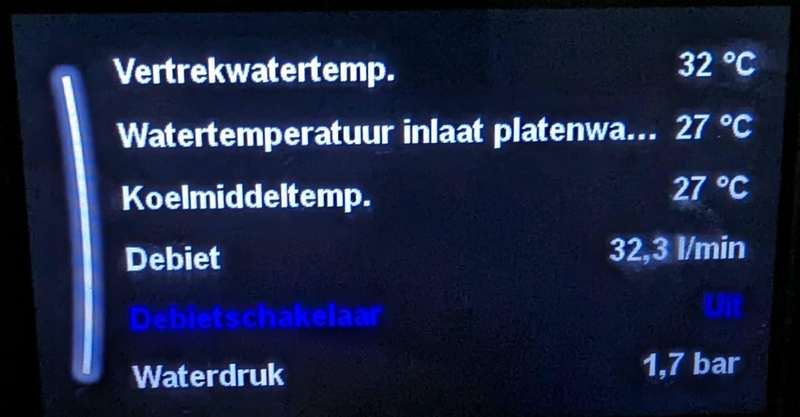

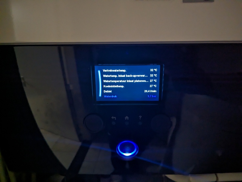

Ninjetsu NL schreef op dinsdag 16 januari 2024 @ 12:38:
Net gebeurde hier dus exact wat jij beschrijft. Door de zon warmde de kamer waar de thermostaat hangt netjes op naar 21C en even later ging de compressor uit en toen de pomp, thermostaat staat op 20.5C. Nu de vv verdeler in serie mee loopt op een hele lage stand om iets extra flow te creëeren en wat weerstand weg te nemen zie je dat die wel flow houdt en de WP lijkt te gebruiken als shortcut.
4.1L/min flow wat schommelt naar 0 en dan weer 4.1L.
Zon verdwijnt zo weer dus we komen zo weer op 20C waar ik verwacht dat die weer iets gaat doen. Nu ben ik benieuwd wat vervolgens het stroomverbruik is!
Algemene vraag ook nog, het lijkt er op dat de installateur ervoor gekozen heeft om de diameter van het systeem direct vanuit de WP terug te bouwen naar wat er al zat ten tijde van de CV-ketel, namelijk 23mm. Met het oog op een om te bouwen of te vervangen verdeler is het beter dan men de diameter van de buis aanhoudt die initieel uit de WP komt en alleen te verkleinen daar waar het moet, toch?
Op onderstaande foto zou dat op de T splitsing zijn, rechts is naar de radiatoren (de witte buis bij de muur kan ik ook niet vervangen) links is de vv verdeler die eigenlijk het liefst dezelfde diameter zou moeten hebben als wat uit de WP komt, klopt dat?
Als ik deze plaatjes zie, heb ik dan zo'n hoog debiet, of rapporteert mijn daikin dan gewoon teveel. Of moet ik hem gewoon een tandje langzamer zetten :P Want dit is ook nog maar bij 76% ofzo.. de flow kan nog wel richting 40l/min
Afbeeldingslocatie: https://tweakers.net/i/s1ZokzrHc4BYz-wFMvdyLXCcb4Q=/800x/filters:strip_icc():strip_exif()/f/image/fzedMy4HdVtuGEFPFzBaunav.jpg?f=fotoalbum_large
Dat zou ik ook denken (minder weerstand = beter), maar installateurs hoeven/willen niet te ver vooruit denken ;) Daarnaast is 22mm buis veel makkelijker te verwerken en zijn koppelstukken goedkoper, dus als 'de klant' niet heel expliciet vraagt om meer zullen ze dat ook niet installeren.

Senaxx schreef op dinsdag 16 januari 2024 @ 13:03:
Mijn debiet was zo laag omdat de WP de pomp en compressor had uitgeschakeld. Dit was flow van de vv verdeler die door de WP leek te gaan ;)
  • Rainesh
  • Laatst online: 09-10 16:14
Wist niet dat de pomp zo hard kon gaan.
  • Senaxx
  • Laatst online: 09:32
Rainesh schreef op dinsdag 16 januari 2024 @ 13:18:
Misschien is dat bij een monoblock anders? En bij een 14kW variant nog weer anders? Zie er in de specificaties niet echt iets over

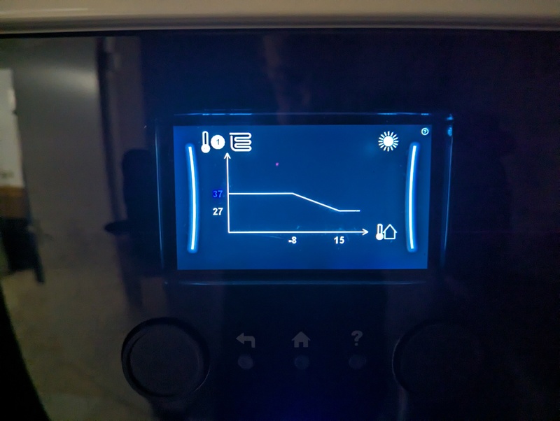

  • Solesius2
  • Registratie: Juni 2021
  • Laatst online: 21-07 14:43

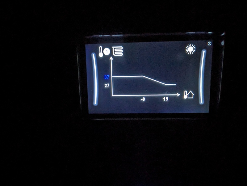

De temperatuur blijft steken op 18,4 graden.
Als ik de stooklijn zou aanpassen...kan ik dan het beste de lage temperatuur x1, hoge aanvoertemperatuur y2, hoge temperatuur x2 of lage aanvoertemperatuur aanpassen y1? Of alle 4 en de hele stooklijn omhoog verplaatsen. Bijna hogere wiskunde hier
Y2=35 graden
Y1= 25 graden
X1= -10
X2= 15
Aangezien ik nog geen referentie heb met andere periodes (maand eerder met andere temperaturen) vind ik het moeilijk om te bepalen welke variabele aangepast moet worden en welke niet.
  • Rainesh
Solesius2 schreef op dinsdag 16 januari 2024 @ 13:59:
Y2=35 graden
Y1= 25 graden
X1= -10
X2= 15
Je kunt ook gewoon je Offset (niet je overregeling) verhogen zonder je hele stooklijn aan te passen. Steeds +1 en dan aankijken
  • GJA
  • Laatst online: 08-10 18:18
GJA
Y2=35 graden
Y1= 25 graden
X1= -10
X2= 15
Als je nog ruimte hebt in je flow kun je ook dT met 1 verlagen. Gaat je retour met 1 graad omhoog. Zelfde effect voor de ruimtetemperatuur, theoretisch iets efficiënter dan stooklijn omhoog.
Daikin EHVH08S23EJ9W binnen, ERGA08EAV3H7 buiten | Alfen Eve Single Pro-Line 3-fase | HassIO | DJI Mini 2 | Paard | MK3 ST | fixt keukenapparatuur en WaDro | HT-A2 | gasloos | RF900R | KLR650
  • Solesius2
GJA schreef op dinsdag 16 januari 2024 @ 14:31:
Wat bedoel je precies met flow?
De temperatuur is ongeveer 1,1 graad lager dan gewenst. Dus een aardige hoeveelheid warmte dat nog ontbreekt.
Dt naar 4 dan?
[ Voor 24% gewijzigd door Solesius2 op 16-01-2024 14:37 ]
  • Rainesh
Solesius2 schreef op dinsdag 16 januari 2024 @ 14:35:
Dt naar 4 dan?
DT omlaag ja

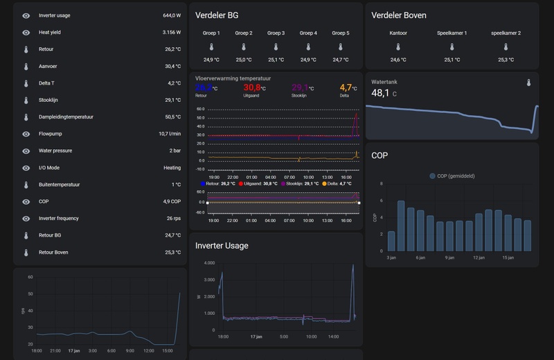

  • danny.s
  • Registratie: November 2021
  • Laatst online: 16:19
danny.s schreef op maandag 15 januari 2024 @ 16:13:
Heb waardes van 1500-1800W gezien (HW kWh meter). Met SWW zie ik hem wel eens de 3000W aan tikken nu. Maar om te zeggen dat ik pas op 50% (met 1500W) zit lijkt me te kort door de bocht.
Als ik naar dit plaatje kijk, en ik pak die 1800W, zou dat dat betekenen dat ik op de limiet van de machine zat?
@RonJ nog even terug komend hierop: heb nog even wat dieper in de data gekeken, en die 1800W was toevallig na een defrost. Voor de rest zat ie rond de 1100W te pruttelen. Lijkt alsof ik nog aardig wat ruimte over heb dan.
Dank iig voor de tip van de spec table/grafiek, die had ik zelf niet verzonnen anders.

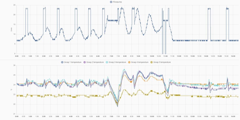

  • Solesius2
Afbeeldingslocatie: https://tweakers.net/i/iBk_vUVdJZygg-LPLI6hx6GmGs8=/800x/filters:strip_icc():strip_exif()/f/image/lAONMXY6bKFQhzwq9YidBCkP.jpg?f=fotoalbum_large
Afbeeldingslocatie: https://tweakers.net/i/cfpXDXoWlB1afke4rOlLghqSgaE=/800x/filters:strip_icc():strip_exif()/f/image/wTJJzvalcnzo59HYqNPFBbE2.jpg?f=fotoalbum_large
Dt is aangepast naar 4. Echter temp verschil blijft een constante 5 graden...of begrijp ik de delta T verkeerd? Is toch verschil in temperatuur tussen aanvoer en retour?

  • GJA
GJA
Solesius2 schreef op dinsdag 16 januari 2024 @ 16:13:
Klopt; dT = temperatuurverschil tussen aanvoer en retour. Gaat ie gewoon doen. Kan even duren want een graad verhogen kost erg veel energie.
Met ruimte in de flow bedoel ik: kan de WP de flow nog omhoog regelen of zit ie al aan z'n max.
Weet je wat de maximale flow is? Als je geen ESPAltherma hebt zou je dat moeten aflezen van je schermpje. Op je laatste foto zie ik 21 l/min. Heb je dat wel eens hoger gezien?
Als dat de max is zit je dT te laag; je wilt de WP wel de mogelijkheid geven te nog kunnen regelen.
Dan zou je dT weer terug moeten zetten naar 5 en de stooklijn verhogen. Of je dat aan de koude of aan de warme kant doet maakt niet uit, je zult proefondervindelijk de juiste stooklijn moeten vinden.
Handig hulpmiddel: https://vscope.at/heizkurve/. Hiermee kun je setpoint zien bij je stooklijn en een buitentemperatuur. Heb je een buitentemperatuur met bijbehorende setpoint waarbij de temperatuur binnen goed is en goed blijft: schrijf buitentemperatuur en bijbehorende setpoint op. Doe dit voor zoveel mogelijk verschillende buitentemperaturen. In de ideale situatie zou je aan 2 punten genoeg hebben maar.... tsja.
En als je 1 wandje isoleert of 1 tochtige deur van goede tochtstrips voorziet kun je gewoon weer overnieuw. ;)

  • Solesius2
Rainesh schreef op dinsdag 16 januari 2024 @ 21:11:
@Solesius2 hoe gaat het nu? Warmt het op? Koelt het af? Aanvoertemperatuur van de verdeler?
Afbeeldingslocatie: https://tweakers.net/i/kFmb1qbx-FdzspuV3pCQgUAcs_A=/800x/filters:strip_icc():strip_exif()/f/image/KDr7sHYBOHQOtLpCIUccvPGP.jpg?f=fotoalbum_large
Afbeeldingslocatie: https://tweakers.net/i/pAAqkNAma920TSvBFt7BIZfSs9Q=/800x/filters:strip_icc():strip_exif()/f/image/gn3iJrSSQGlajLNVpj2tSObW.jpg?f=fotoalbum_large
Afbeeldingslocatie: https://tweakers.net/i/GlbGbo0AZdi37SNJF8DsEIesnxQ=/800x/filters:strip_icc():strip_exif()/f/image/UAPaWmTFMHftTUTzYSFykb9t.jpg?f=fotoalbum_large
Afbeeldingslocatie: https://tweakers.net/i/0hlI2EAPgDEWsxjOxPFyxBvMEDI=/x800/filters:strip_exif()/f/image/B6mUYph9Hy6HebqrGX70qZrv.png?f=fotoalbum_large
Het warmt op, dt4 nog steeds. Denk dat ik ga overschieten, maar is niet erg, ga liever van een aangename temperatuur heel langzaam afbouwen. :*)

  • Rainesh
MajaMestreech schreef op dinsdag 16 januari 2024 @ 21:48:
Ik heb de Wilo pomp bij de verdeler op de constante druk staan (middelste optie) en dan de laagste stand. Dan pompt hij wellicht minder hard en is de warmteafgifte hoger.
Als hiermee stooklijn uiteindelijk omlaag kan, dan is dat ideaal. @Solesius2 probeer het uit zou ik zeggen :)
  • Solesius2
Heb hem nu op Constant toerental in de laagste stand. Wat is dan het verschil? Zou constant toerental niet ook tot een constante druk moeten leiden? (8>
  • MajaMestreech
  • Registratie: Februari 2022
  • Laatst online: 11-10 22:41
Rainesh schreef op dinsdag 16 januari 2024 @ 10:00:
Hij heeft geen instelbaar mengventiel dacht ik. Het zal wel uiteindelijk opwarmen maar zal wel lang duren, maar echt lang.
Als die verdeler inderdaad geen regelventiel heeft die je kunt dichtdraaien zodat aanvoerwater en retourwater niet meer gemengd wordt, dan zal de verdeler inderdaad vervangen moeten worden. Dit schiet niet op.
@Solesius2 Wat je nog zou kunnen proberen is Modulatie AAN zetten met een Max Modulatie van bv. 5. Wat ik gemerkt heb is dat Delta T dan geen rol meer speelt. Het vertrekwater wordt dan automatisch verhoogd als er een verschil is tussen gemeten temperatuur en ingestelde temperatuur. Bij mij ging het vertrekwater zelfs 3 graden tot boven de maximale waarde van de stooklijn, met name in de ochtend toen het 18.9 graden was met een setpoint van 20 graden.
Mochten het werken, dan wel het verbruik in de gaten houden.

Data vanaf 8 januari Afbeeldingslocatie: https://tweakers.net/i/by4N7iHNQB8QdocLjAIjQq81hbk=/800x/filters:strip_exif()/f/image/zH3kGsRDud8JeuPOpw4J8R71.png?f=fotoalbum_large
Vervangen op de 13e zoals je kan zien :)
[ Voor 70% gewijzigd door Senaxx op 17-01-2024 01:17 ]
Solesius2 schreef op dinsdag 16 januari 2024 @ 00:15:
Debiet is nu wel erg laag schommelt van 6,5 naar 7,1 liter per minuut (circa 110 m2 meter vloerverwarming) Temperatuur woonkamer blijft vooralsnog 18,9. Water aanvoer is volgens analoge meter 26 graden.
Hier is ook in idle verwarm modus altijd 6-7 l/m. Voor mij mocht dat ook wel standaard iets hoger zijn, maar ik ben er nog neit wachter hoe ik kan zorgen dat t ding wat meer flow wil hebben (ja de awt verhogen maar dat kost meer stroom, is niet nodig, en ook maar tijdelijk)
Momenteel veel de sinus wave in de pumpflow...
|| Solar 7.4kwp oostwest + 850wp zuid + Deye 12K-SG04LP3-EU + 50kWh LiFePo4 || EHVX08S23EJ9W + ERGA06EAV3H ||
Senaxx schreef op woensdag 17 januari 2024 @ 01:08:
Deed hij ook al voor het vervangen van de verdeler. Ik hoopte stiekem dat er iets verkeerd was of een instelling, maar ben al keer opnieuw begonnen en met de nieuwe verdelers zelfde gedrag helaas.
Data vanaf 8 januari [Afbeelding]
Heb je niet gewoon de hysteresis op 1 graden staan waardoor ie ieder uur ofzo ff doet opwarmen :+

Update van flipper-awt en flow-sinus vandaag:
Afbeeldingslocatie: https://tweakers.net/i/JUuljUlRh0NbHA0uBltQCM1cnas=/800x/filters:strip_icc():strip_exif()/f/image/4AmdcfqntfV9R79AFrOwPzxB.jpg?f=fotoalbum_large
Afbeeldingslocatie: https://tweakers.net/i/zkJjterQ3q_VX_ScniVtgQXCOtg=/800x/filters:strip_icc():strip_exif()/f/image/BqO0Di7sLfQttUixQrGdk4oC.jpg?f=fotoalbum_large
Marking 11h00 geeft aan waar ik dT3 naar dT5 heb ingesteld. Doet dus wel wat. Eerder gaf ik aan dat ik geen verschil zag (ja, uiteraard wel in de retour, en dT).
dT5 geeft hier dus minder sinus op de pumpflow, maar vanaf ogv 14h00 wel weer geflipper op de awt. De trigger daar van strakke lijnn aar geflipper is een duidelijk een defrost.
Nu weet ik niet wat ik liever heb (of niet heb) awt die flippert of een flowsinus :P

Solesius2 schreef op woensdag 17 januari 2024 @ 16:55:
Aangezien mijn woning veel glas (veel en frote ramen van vloer tot plafond in se erker bv)heeft en merk dat het daardoor snel afkoelt. Zou dit een reden kunnen zijn om van een vaste stooklijn gebruik te maken? Dus met afwijkende helling en al of niet weersafhankelijk?
Aangezien ik tot nu toe het idee heb dat de warmtepomp altijd achter de ingestelde temp aan hobbelt, maar nooit bereikt. En al zou hij jet bereiken en stoppen dan koelt het snel af als hij stopt met verwarmen.
Mijn stooklijn zorgt ervoor dat het echt heeeeeeeel langzaam klimt, maar comfort in huis is zoveel beter. Het is gewoon warm en comfortabel, dus dat je setpoint niet bereikt wordt is niet erg, maar met je huidige stooklijn + warmteverliezen heb je als het goed is gewoon een warm huis dat comfortabel is.
Mijn plaatjes van afgelopen dagen:
Afbeeldingslocatie: https://tweakers.net/i/IRV7eel95z50YS3xJImvTTZsIB8=/800x/filters:strip_icc():strip_exif()/f/image/Xa12bKZ0HKtpjvGa3DxVsiuS.jpg?f=fotoalbum_large
Afbeeldingslocatie: https://tweakers.net/i/hSglOZ2UDGa_9UluhYDf2OfNrBo=/800x/filters:strip_icc():strip_exif()/f/image/Xf1nr4DabDmw4Gger1EGTHoI.jpg?f=fotoalbum_large
Afbeeldingslocatie: https://tweakers.net/i/iyV7nQvAabRBz0JiXxZ6ASfJh1o=/800x/filters:strip_icc():strip_exif()/f/image/gXq0Yx3InuiEukcti2jwdMm4.jpg?f=fotoalbum_large
Mijn to-do lijst:
Warmtelekken op de 2e etage oplossen. De kamers blijven nu wel warm en warmen overdag zelfs op. Retour van de 2 kamers is ook iets hoger dan die van de woonkamer. Dat zou dan uiteindelijk omlaag kunnen.
Nee, juist dan schaalt je warmteverlies vrij linear mee met de buitentemperaturen. Een stooklijn is altijd weersafhankelijk, het is gewoon een verhouding tussen buitentemperatuur en de aanvoer.
Als ie er oog altijd teveel achteraan hobbelt mag je best in wat grotere stapjes omhoog met je lijn dan 1-2K. Dan kan je daarna weer rustig zakken.

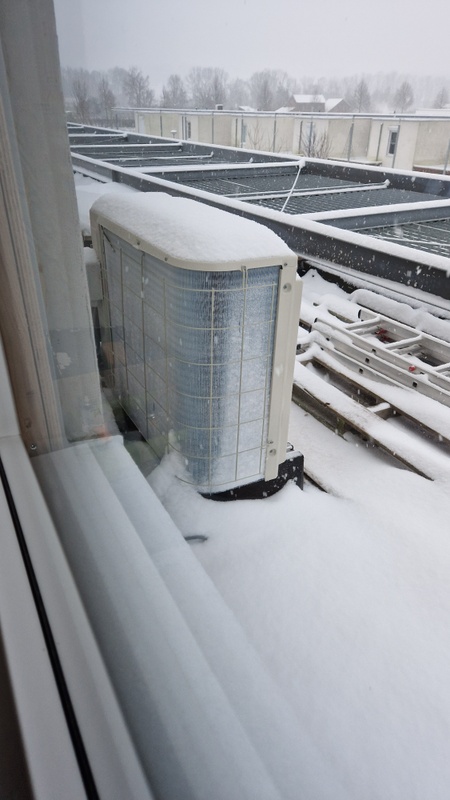

Hebben jullie ook zoveel defrosts vandaag? Wellicht mede door de sneeuwval maar hier is het ieder uur feest.
Aangezien huis met radiatoren wordt verwarmt duurt het nu heel lang voordat er een beetje temperatuur in het systeem zit waarna die al snel weer op defrost springt. Hoop energie gaat nu de sneeuw in. Zijn er manieren om dit te verbeteren?
