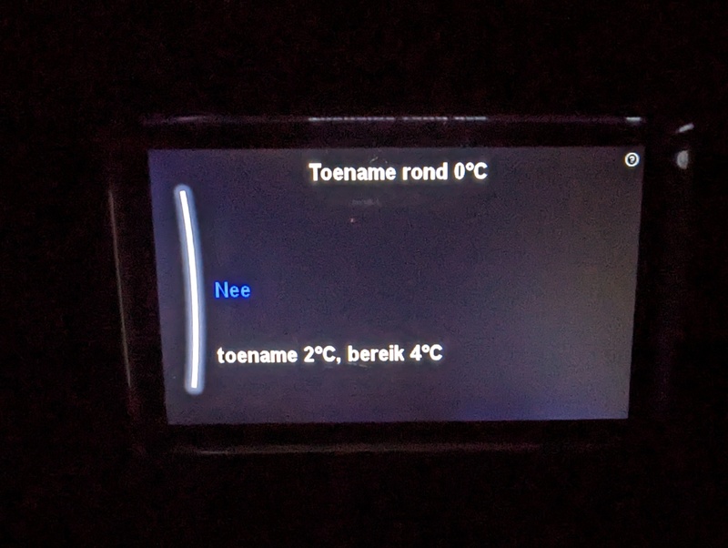

Die setting is er niet voor niets, maar heeft zoals veel opties, voor- én nadelen.
Als je 'm toepast bij vloerverwarming of een flinke systeeminhoud, gebruik dan iig de verhoging 2, bereik 8 variant van deze instelling. Bij bereik 4 (= van -2 tot 2) ben je bij een flinke massa namelijk al te laat om nog "ff" 2 graden omhoog te klimmen met je systeem in toch al moeilijke omstandigheden. Dan trigger je alleen maar een enorm defrost-festival en werkt het eerder averechts.
Hoe gaat het dan als je zoals nu, van "onderop" naar 2 graden gaat, dus niet van hoger dan 2 naar 2 maar van beneden -2 naar 2? Hoe reageert het systeem dan?

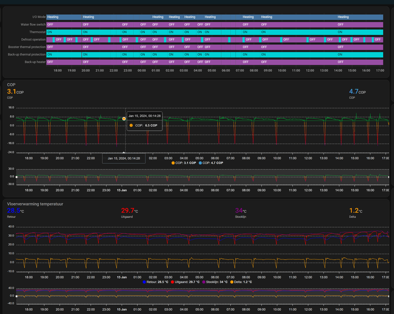

Pascal P schreef op maandag 15 januari 2024 @ 15:04:
Er komt eigenlijk gewoon een kleine 'bult' op je stooklijn. Het maakt niet uit vanaf welke kant je komt.

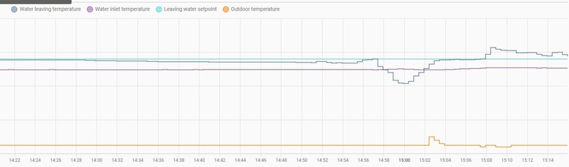

RonJ schreef op maandag 15 januari 2024 @ 14:22:
Heb jij die optie aan, zo op welke setting?

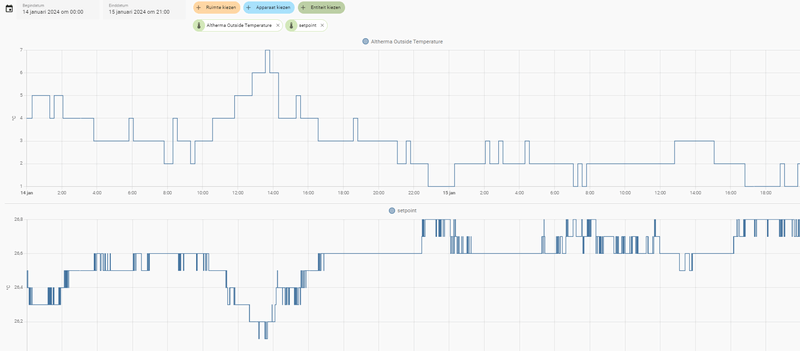

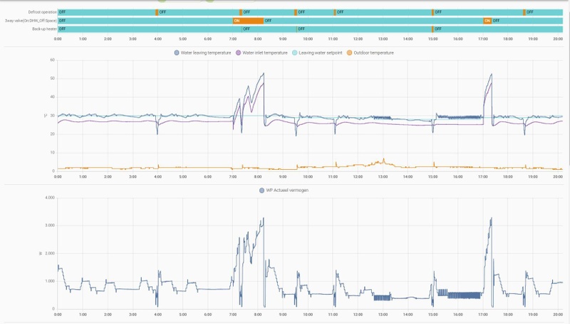

Hier vvw en rads en 40L buffer serie in retour. Bij een defrost zie ik de lwt dalen maar niet de retour.
Welke settings is dan aan te raden?
Afbeeldingslocatie: https://tweakers.net/i/O60tcHKyLzH9d2TVRXSHeO2jK10=/800x/filters:strip_icc():strip_exif()/f/image/gqexbim3KS1KQzJSSZroIvdX.jpg?f=fotoalbum_large
Afbeeldingslocatie: https://tweakers.net/i/HoHbKpLcQ7n0vnmhsoyIq_mNWtw=/800x/filters:strip_icc():strip_exif()/f/image/F4W8i5T4sD1xfGPFQPKHbSWq.jpg?f=fotoalbum_large
ps: kun je de samplefreq van espaltherma verhogen dat je fijnere grafieken krijgt?
|| Solar 7.4kwp oostwest + 850wp zuid + Deye 12K-SG04LP3-EU + 50kWh LiFePo4 || EHVX08S23EJ9W + ERGA06EAV3H ||

PCJR schreef op maandag 15 januari 2024 @ 15:16:
Ja, regel 18 van src/setup.h:
#define FREQUENCY 30000 //query values every 30 sec
Die kan je bijv. op 10000 zetten voor elke 10sec. Ga ook weer niet te hoog, alles via de serial connectie uit de pomp uitlezen duurt ook even.
En ik heb de verhoging zelf nu uitstaan hier.

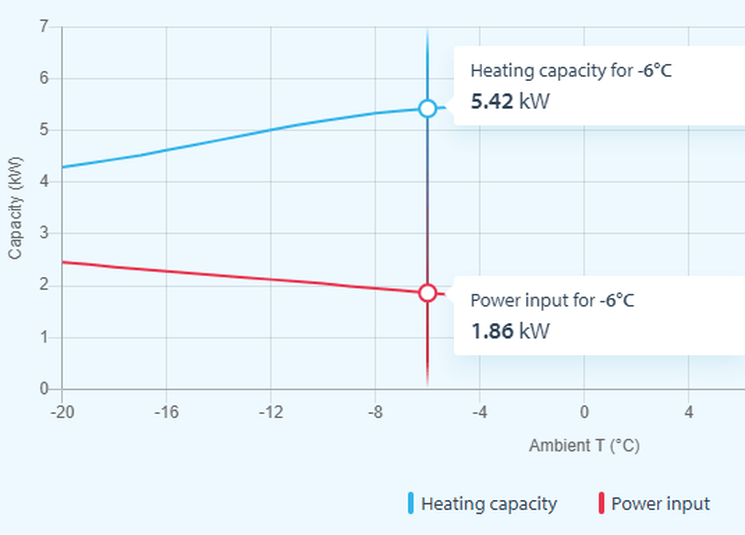

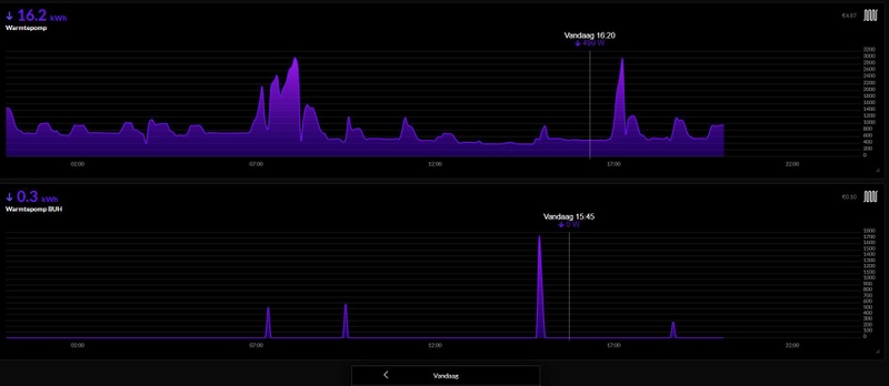

danny.s schreef op maandag 15 januari 2024 @ 15:03:
Heb nog een vraagje mbt de flinke kou vorige week: kan ik achterhalen (zonder ESPAltherma) op hoeveel max van zijn vermogen de machine heeft gedraaid? Ben wel nieuwsgierig hoever ik op de grens heb gezeten van de machine (zonder BUH, want evenwichtstemp staat op -15).
Weet je je verbruik? Dan kan je eea wel ongeveer afleiden uit de capactiteitstabel.
Eigenlijk wil je de daadwerkelijke (dus niet via de ESP berekende) warmteproductie weten, maar dan moet je die ook echt meten.
All-electric.
  • danny.s
  • Registratie: November 2021
  • Laatst online: 15:54
RonJ schreef op maandag 15 januari 2024 @ 15:41:
Heb waardes van 1500-1800W gezien (HW kWh meter). Met SWW zie ik hem wel eens de 3000W aan tikken nu. Maar om te zeggen dat ik pas op 50% (met 1500W) zit lijkt me te kort door de bocht.
Als ik naar dit plaatje kijk, en ik pak die 1800W, zou dat dat betekenen dat ik op de limiet van de machine zat?

danny.s schreef op maandag 15 januari 2024 @ 16:13:
Als je *continu* bij dergelijke temperaturen de machine tegen de 2 kW ziet opnemen, dan kun je inderdaad de conclusie trekken dat 'ie flink aan de bak is.
Dat zou zomaar kunnen dan ja. Heb je wel de TA op een representatieve waarde voor jouw systeem geklikt in het grafiekje?

MrFish schreef op maandag 15 januari 2024 @ 16:28:
Flink aan de bak mag ook wel, het was -8/-9, waar je van -10 met dimensioneren uit gaat.

RonJ schreef op maandag 15 januari 2024 @ 16:40:
Ta was geloof ik 32-33gr. In de grafiek kon ik alleen kiezen tussen 30 en 35, maar zat niet heel veel verschil in qua max

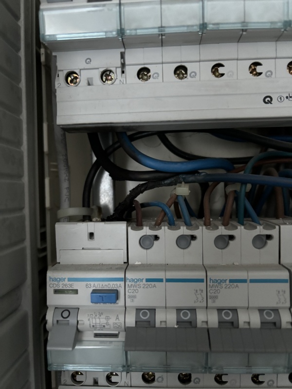

  • Liviooo
  • Registratie: Oktober 2023
Vandaag wat geluk gehad! Deze ochtend viel de stroom in huis plots uit. Bij nazicht bleek de verliesstroomschakelaar die de hoofdkast met de kast van de warmtepomp verbond uitgevallen. De kabels waren doorgesmolten en de kast was superheet.
De installateur heeft dus te dunne kabels gebruikt (6mm2).
De warmtepomp én droogkast trokken blijkbaar wat veel stroom tegelijkertijd :-)

Liviooo schreef op maandag 15 januari 2024 @ 17:12:
6mm2 is normaal genoeg, daar kan 40A doorheen, ik denk dat het contact niet goed was aangedraaid?
-> ook daarom weer opnieuw bewijs; ik doe dit allemaal liever lekker rustig zelf 8) :+

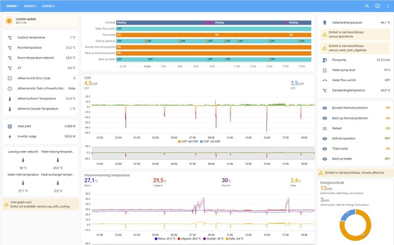

COP berekening klopt nog niet, lijkt dat er nog iets mis gaat met het lezen van de flow.
Kun je pompflow es meepakken in de tab geschiedenis is HA? samen met powerusage (hw powermeter als je die hebt anders de daikin powerusage, aanvoer, retour, setpoint, pumpflow) Thanks
2e punt; hoe merk/zie je dat de cop niet correct is? want dan hebben ik+meerderen dat ben ik bang :+

PCJR schreef op maandag 15 januari 2024 @ 17:15:
Dit dus, schroef niet goed aangedraaid of geen aderhulsen gebruikt. 6mm2 is meer dan zat.
Iemand was z'n momentschroevendraaier even vergeten denk ik.
Heb je daar een 1 fase 63A aardlekautomaat voor je warmtepomp geplaatst? Wow! wat mag de hoofdschakelaar dan wel niet zijn.Kan me niet voorstellen dat je wp meer trok dan de alamat aan kon. Droger zal iets van 2000W max zijn, wp max 4000W kom je met 30A een heel eind.

  • Liviooo
Judge Ming schreef op maandag 15 januari 2024 @ 17:19:
Er zit wel wat meer op die 2e kast: alle keukentoestellen en droogkast, wasmachine, PV-installatie, ...)
Kabel zat inderdaad niet goed vast, bleek achteraf :)
Dit is een aardlekschakelaar, geen aardlekautomaat (dus in combi met overspanningsbeveiliging). Weet @Liviooo zeker dat hier de onderverdeler voor de warmepomp/garage oid op zit? Want dit is aan de invoedende kant gesmolten, daarna loopt eea via de kamrail eronder naar de zekeringsautomaten er direct naast. Dan zouden ze dus de onderverdeler op een gewone groep/automaat hebben bijgeprikt, dat is sowieso niet de bedoeling.

  • Liviooo
RonJ schreef op maandag 15 januari 2024 @ 17:23:
Op deze rail zit ook de verbinding met de 2e kast in de berging waarop de WP dan zelf zit. Het is inderdaad de invoer-kant van die rail die gesmolten was.
Liviooo schreef op maandag 15 januari 2024 @ 17:28:
Een onderverdeler zo erbij prikken is niet de bedoeling. Mijn advies en dan hou ik er in dit draadje verder over op: haal er even iemand anders bij die (wel) weet waar ie mee bezig is.
All-electric.
  • Liviooo
RonJ schreef op maandag 15 januari 2024 @ 17:31:
Ik heb dit uiteraard niet zelf geïnstalleerd... Is door elektricien gedaan en is gekeurd geraakt ... zal dus wel ok geweest zijn (indertijd) :-)

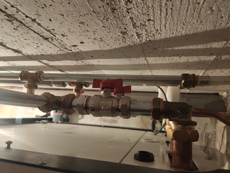

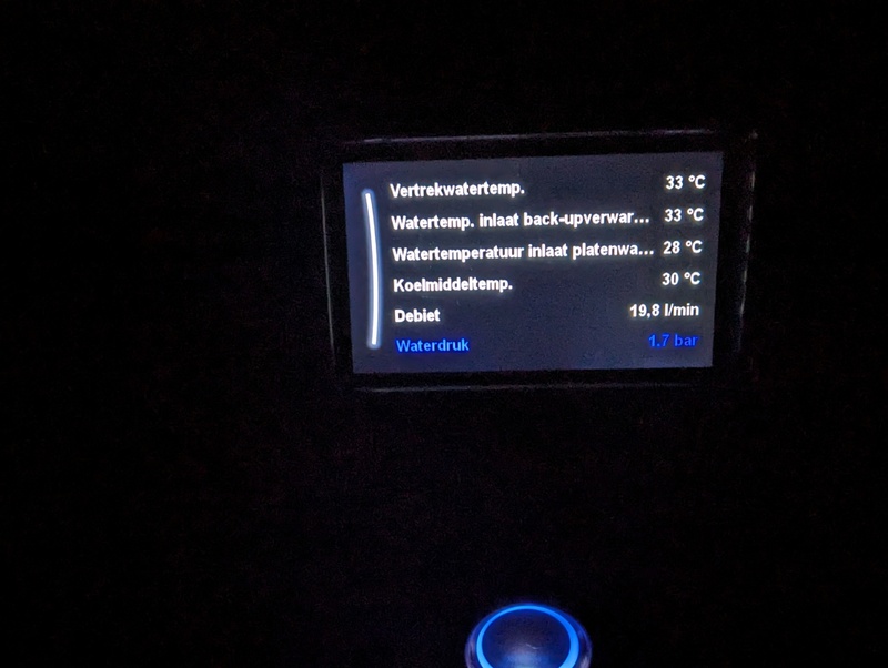

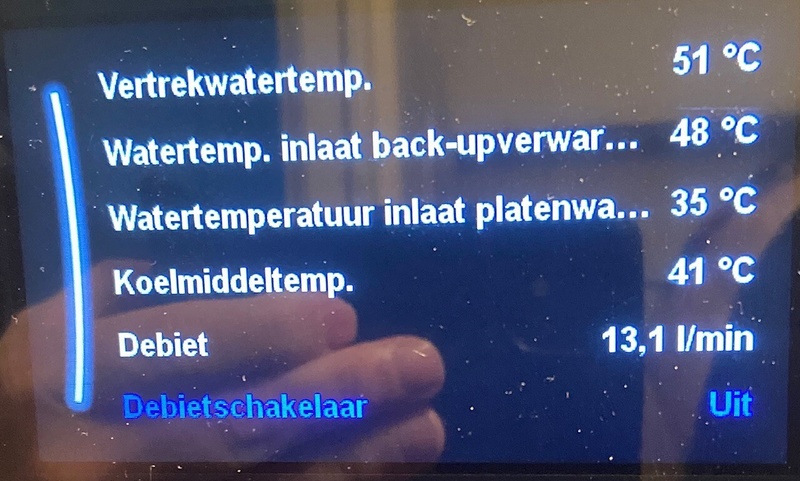

  • Ninjetsu NL
  • Laatst online: 19-09 09:01
RonJ schreef op maandag 15 januari 2024 @ 15:01:

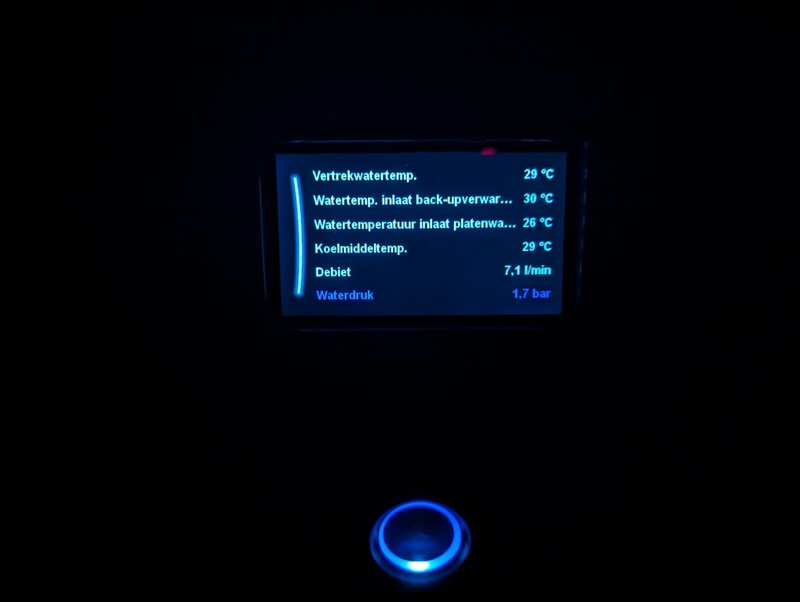

Ja eens, moet ergens teveel restrictie in zitten zo. Voor een defrost wil ie minimaal 12l/min zien, maar liever 20+. 5/8" als in 15-16mm en 1/2" als in 12,5mm is sowieso ook echt véél te weinig om een verdeler van LT-water te voorzien. 3/4" is wel zo'n beetje het minimum voor een lekker werkend systeem, liever zelfs 1" of meer. Hier gaan er 32mm pex naar 1" puntstukken de verdeler in.
Ah die min 12L/min verklaart de 7H-error!

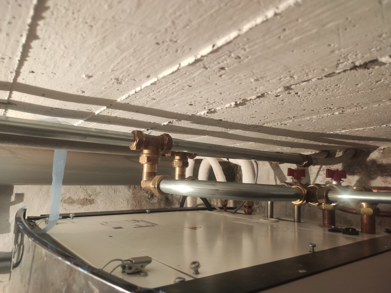

Mss beter van mij om met mm te werken vanaf nu O-) ... de aanvoer buis is 23 mm buitenmaat die dan overgaat in een knie die direct op dit thermostaatventiel zit https://www.radiatoraanbi...staatkraan-1-2-recht.html die weer rechtstreeks op de verdeler zit. Aan de retour eenzelfde maat (maar dan met retourventiel) die met een knie weer overgaat op 23 mm buitenmaat en terug naar de WP. Beide buizen zijn max 2.5 meter... Eigenlijk hoor ik je zeggen dat dit al niet goed genoeg is...?
Ik heb niet het idee dat de pijpjes die uit de WP komen zoveel dikker zijn... is dat dan niet nodig? Excuus voor de misschien wat 'noob'-vragen maar ik had verwacht dat dit gedeelte dat door de installateur is gedaan wel in orde zou zijn...
[ Voor 3% gewijzigd door Ninjetsu NL op 15-01-2024 18:22 ]
  • Rainesh
  • Laatst online: 09-10 16:14
En hier was ik dus bang voor. De 2e etage heeft een warmtelek dat ik op moet lossen. Zodra het waait (15+km/u) begint de kamer af te koelen.
Stooklijn al op 0 gezet ipv -1
Afbeeldingslocatie: https://tweakers.net/i/WQSyjipeI59DUMAFRQbdaYBdlUE=/800x/filters:strip_icc():strip_exif()/f/image/WOdHRXWjhkgIeaMK0hqnDWBa.jpg?f=fotoalbum_large
Ik denk dat ik de groepen iets meer open moet draaien dan om te zorgen dat retour wat hoger wordt (aanvoer gaat al omhoog vanwege temperatuur buiten).
Afbeeldingslocatie: https://tweakers.net/i/dxvI2KAwlGrrfGQBXmFR2X5w_HY=/x800/filters:strip_icc():strip_exif()/f/image/dSO8sWbV7R3mazVs3BEsM1Ut.jpg?f=fotoalbum_large
Ninjetsu NL schreef op maandag 15 januari 2024 @ 18:16:
22mm koper is het dan denk ik. Ik vond het al wat krapjes. 22mm op 2,5m houdt niet over nee, maar moet op zich wel voldoende zijn voor veel meer dan 12l/min. Ik verdenk een ander onderdeel, bijv. die thermostaatkraan. Van die 1/2" blijft vaak nog veel minder over als je erin kijkt. De pijpen uit de binnenunit zijn 1" dacht ik. Ook je bypassleiding kan van binnen veel dunner zijn. Normaliter loopt het merendeel van de flow natuurlijk door die pomp.

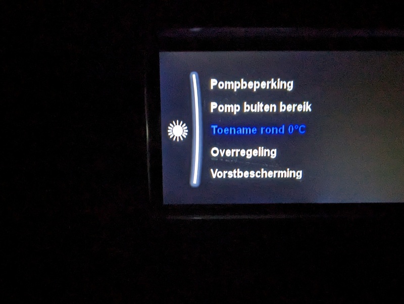

Afbeeldingslocatie: https://tweakers.net/i/b6mz0dMlrVjrY6zmJPXpMMp1U4M=/800x/filters:strip_icc():strip_exif()/f/image/TOnE3WWTo0TUwC8B4jURGJ7E.jpg?f=fotoalbum_large
Afbeeldingslocatie: https://tweakers.net/i/SPDVOluaFNvOvHWxQLXIa8zQNbM=/800x/filters:strip_icc():strip_exif()/f/image/jr6bEcIHKnDhyFF8f9K2pE7Q.jpg?f=fotoalbum_large
Afbeeldingslocatie: https://tweakers.net/i/5L-OJZqLRCpcLtc_zPR4Fnx4j30=/800x/filters:strip_icc():strip_exif()/f/image/D5Y03RTCmpwjthOG1NsVemfR.jpg?f=fotoalbum_large

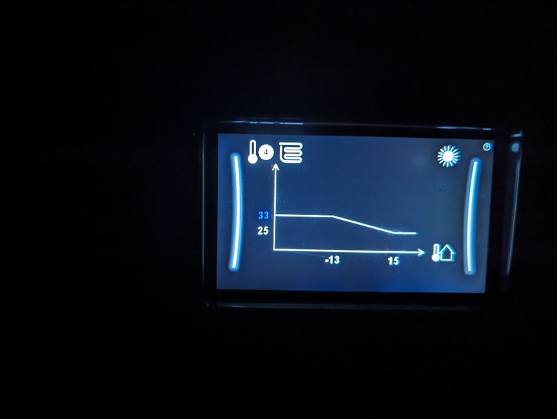

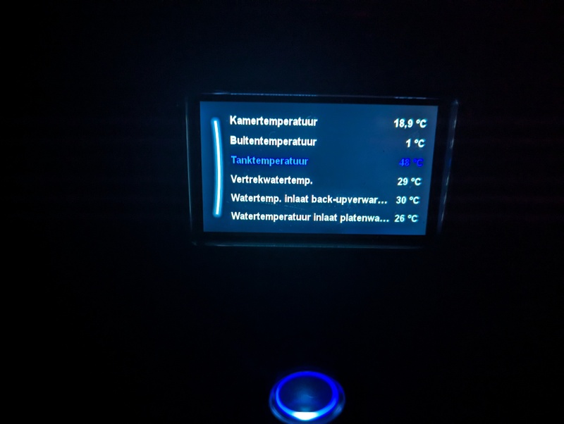

Ik begrijp hier iets niet... misschien dat iemand mij dot kan ophelderen.
Ik geef in de stooklijn aan dat hij aanvoertemperatuur van 33 graden moet leveren bij -13. Echter gaat hij continu opschalen naar 33 graden toevoer ook bij nu 2 graden.
Een paar uur terug was hij gaan verwarmen voorbij de thermostaat temperatuur ook met maximale aanvoertemperatuur. Thermostaat 19.5 temp was 19.6)
Daarom de y2 van 35 naar 33 gezet. En de x1 van -10 naar -13. Volgens handleiding zou dit de juiste actie zijn
  • GJA
  • Laatst online: 08-10 18:18
GJA
Hoe werkt die gemiddelde temperatuurmeting eigenlijk? Ik heb de meting staan op gemiddeld over 24 uur maar fluctuatie setpoint is aldoor precies tegenovergesteld aan de buitentemperatuur. De getoonde buitentemperatuur lijkt ook best wel te fluctueren, gelijk aan de normale buitentemperatuur.
Ik had verwacht dat setpoint wat gelijkmatiger zou wijzigen.
Afbeeldingslocatie: https://tweakers.net/i/pukdeO85Q0-m-9VgMUjtQkh5r0o=/800x/filters:strip_exif()/f/image/R2juITjL6VVx8Aa3mfLqUtLB.png?f=fotoalbum_large
Onze WP reageert best heftig op elke tiende graad wijziging in setpoint; even compressorstroom erbij:
Afbeeldingslocatie: https://tweakers.net/i/Da2OnY2xMxwQEI4sV6DqkeJKp8g=/800x/filters:strip_exif()/f/image/CMZPwtCK3iEdyWniNpAikWh9.png?f=fotoalbum_large
Die hele scherpe pieken wil ik eigenlijk voorkomen; daar draait de WP op top en niet bijster efficiënt. Minder fluctuaties zou dus welkom zijn.

RonJ schreef op maandag 15 januari 2024 @ 17:19:
Zelfs is als hobbyist heb ik een Wiha torque setje gehaald... veel plezier van.
Ontopic, tijd voor de update van vandaag 8)
Afbeeldingslocatie: https://tweakers.net/i/-RavJkqb7FD5cvajOpsR6ZHJMuo=/800x/filters:strip_icc():strip_exif()/f/image/ro1IM7sly0SQoQMHklpq4p90.jpg?f=fotoalbum_large
Afbeeldingslocatie: https://tweakers.net/i/f2YV0sFNSKth0XRQ9SvnuGEuwJc=/800x/filters:strip_icc():strip_exif()/f/image/jesmuUIw1r62KhSkFXqRbKfA.jpg?f=fotoalbum_large
Afbeeldingslocatie: https://tweakers.net/i/fmDQK3KVMAo4tIE4KMzfv5wVl1E=/800x/filters:strip_icc():strip_exif()/f/image/563EOUxDFW10n2lpAsKOEaML.jpg?f=fotoalbum_large
Afbeeldingslocatie: https://tweakers.net/i/-I4Z4p__ti8tIuEML34rz29846Q=/800x/filters:strip_icc():strip_exif()/f/image/wlohCpkQixnlSyx7DSf3tLIf.jpg?f=fotoalbum_large
Niet ontevreden, alles op 29-30 awt vandaag. Totaal 6 defrosts tot nu toe, het is ook nog droog hier, geen sneeuw, buitentemps tussen 1-3 graden.
Wel duidelijk de momentjes met flipper-power en de langere periodes met de pumpflow-wave :> Ik denk dat ik binnekort weer overga op thermostaat+weathercurve. Alles staat nu nog vast op 1 awt temp (en die pas ik af en toe een graadje aan).

GJA schreef op maandag 15 januari 2024 @ 20:05:
Je hebt kans dat de atherma outdoor temp, de realtime temp is, maar dat de software intern de middeling doet (en je dus die waarde niet kunt zien)
Solesius2 schreef op maandag 15 januari 2024 @ 20:04:
- wat is de modulation setting?
- wat is de verhoging bij 0 setting?
- wat is de overshoot setting?
Als dit allemaal maximaal staat, kan de awt soms 4-9 graden boven de curve uitkomen

  • Toppe
  • Laatst online: 17:41
@PCJR heb jij een momentschroevendraaier? ;)
Voor dat mensen dat aan mij gaan vragen: Zeker.

  • Solesius2
  • Registratie: Juni 2021
  • Laatst online: 21-07 14:43
PCJR schreef op maandag 15 januari 2024 @ 20:22:
Modulatie staat uit. Heb een buffervat.
Dt 5
Weersafhankelijk
Overregeling 4
Toename rond 0 graden 2 graden bereik 4
Pomp buiten bereik beperkt
80 % pompsnelheid tijdens monatername
Bedrijfsmodus pomp vraag
Evenwicht ja bij temperatuur bij 0 graden
Werking toegestaan
Hoop dat dit helpt?
Dit is toch de waarde die door gebruiker handmatig boven setpoint ingesteld is? Volgens https://vscope.at/heizkurve/ zou je met die stooklijn bij 2 graden op 28,03 uitkomen. 4 erbij en je bent er (bijna).

  • Toppe
PCJR schreef op maandag 15 januari 2024 @ 20:44:
Ja ik heb Wiha torque set
Wiha 🤮
Maar ja, hier ook alles aangedraaid. De nul op de hoofdschakelaar kon nog 4x helemaal rond 7(8)7

GJA schreef op maandag 15 januari 2024 @ 20:43:
Zou ik de overregeling moeten verlagen dan?
  • MrFish
  • Laatst online: 16:19
MrFish
Untitled
Solesius2 schreef op maandag 15 januari 2024 @ 21:07:
Nee, toename rond nul uitzetten.
Overregeling is nuttig.
Check mijn thuisbatterijsimulator en EPEX forecast

  • Rainesh
Solesius2 schreef op maandag 15 januari 2024 @ 20:33:
Dt 5
Weersafhankelijk
Overregeling 4
Werking toegestaan
Hoop dat dit helpt?
Toename uit
Evenwicht op -15

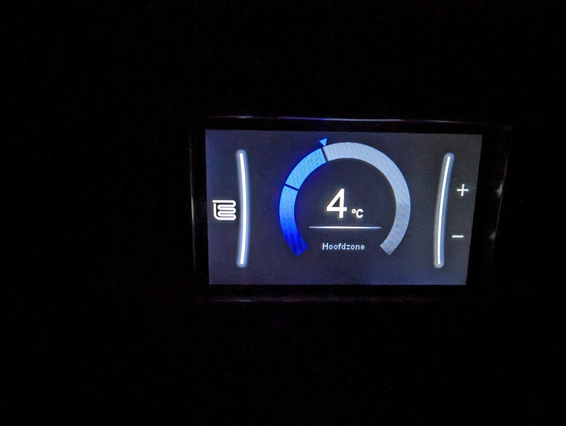

Ik bedoel de offset. Daarmee kun je tijdelijk je setpoint verhogen tov de stooklijn. Volgens mij kan dat in de app ergens. Volgens mij staat die bij jou op +4.

Rainesh schreef op maandag 15 januari 2024 @ 22:12:
@Solesius2 kijk eens in je Oneconnecta app. Staat ie daar op 0 of +4?
Volgens mij staat de temperatuurregeling op kamerthermostaat. Dan moet je de offset in de app ergens anders instellen.

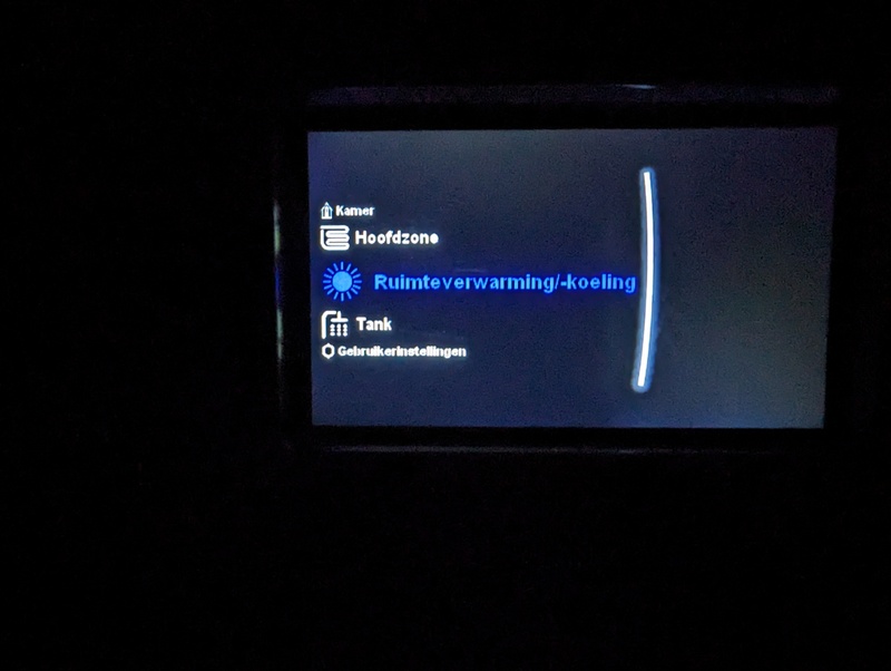

  • Solesius2
Afbeeldingslocatie: https://tweakers.net/i/ZGPdUCbthsj5GXNhbnNjXqUBb78=/x800/filters:strip_icc():strip_exif()/f/image/08hbmA3Lye8i0yu6JrRLjA4r.jpg?f=fotoalbum_large
Ik kan hem in de app niet aanpassen :-(
  • Rainesh
Solesius2 schreef op maandag 15 januari 2024 @ 22:42:
Op je binnenunit onder Ruimte verwarming, daar zou je het in moeten kunnen stellen.

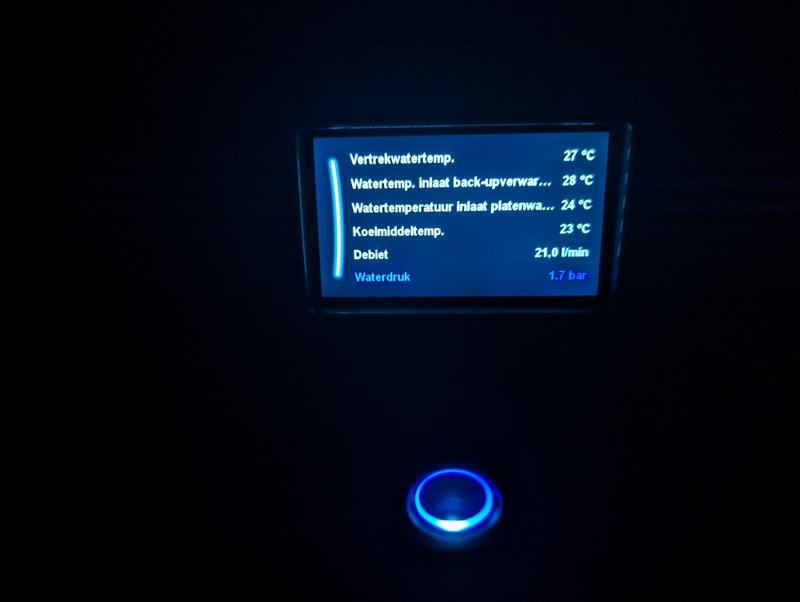

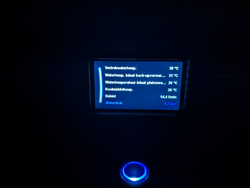

  • Ninjetsu NL
RonJ schreef op maandag 15 januari 2024 @ 19:12:
Net thuis gekomen en nog even gekeken en je hebt gelijk. Wat uit de WP komt is idd nog een tandje groter. Wel vreemd dat die bij mij uit de bocht direct overgezet wordt op een kleiner formaat, je zou zeggen dat je die zo groot mogelijk wilt houden... :/
Afbeeldingslocatie: https://tweakers.net/i/E80o9Z0_OiYuod5Po1HNAjUqKFY=/800x/filters:strip_icc():strip_exif()/f/image/v8xJ0rC3SSUaK5unq8XhlFGk.jpg?f=fotoalbum_large
Net de pomp weer eens ingeplugd om te kijken of ik wat debiet kan toevoegen nu mijn misvatting over de pomprichting uit de weg is geruimd, zo heeft @MajaMestreech de combi lopen volgens mij. Debiet op de WP ging van 18.4 naar 19.4L/min met de
verdeler pomp in serie (nog steeds geen mengen) op stand 3 (van 6) en per groep een debiet van 1.75L/min. Debiet op de WP gaat naar 20.4L/min met de verdeler pomp vol open en per groep dan 2L/min. Beide standen zijn me echter teveel ruis en stand 1 voegt amper iets toe in serie, maar is qua ruis te doen.
Beter (in serie, zonder te mengen) de vv-pomp uit of aan denk je? Los van t feit dat ombouwen of een nieuwe verdeler de voorkeur heeft.
Morgen maar weer eens bellen met de installateur, die heeft vandaag niets laten horen.
  • Rainesh
Ninjetsu NL schreef op maandag 15 januari 2024 @ 23:02:
ik zou em dan op de laagste stand instellen. Een stilstaande pomp heeft meer weerstand dan meedraaiend. En staar je niet blind op aantal L/min, als je gaat inregelen dan kan het heel goed kunnen dat bepaalde groepen een lagere debiet nodig hebben dan anderen.
  • Solesius2
Rainesh schreef op maandag 15 januari 2024 @ 22:52:
Hoe is je stroomverbruik nu? Ben wel benieuwd.
Had je nou ook een P1 meter van bijv Homewizard aangeschaft? Kost geen drol en geeft zoveel meer inzage.
Overregeling staat in ruimteverwarming en kan ik met plus en min aanpassen. Dit is dan offset?
Deze heb ik net op +4 gezet vandaag op advies. _O-

Solesius2 schreef op maandag 15 januari 2024 @ 23:15:
Dat is dan niet de overregeling die je aangepast hebt :) Je hebt idd je offset op +4 gedaan, die mag weer naar 0
Overregeling staat in een van de diepere menu's. Die gaat maar tot max 4 namelijk.

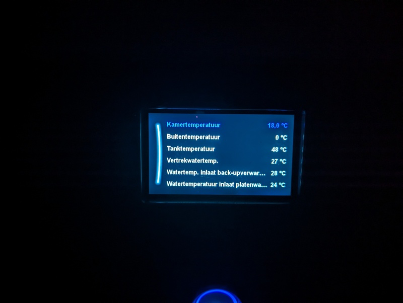

Afbeeldingslocatie: https://tweakers.net/i/3hq-mz9ci0F7_kj8z-r4K9p2qRA=/x800/filters:strip_exif()/f/image/tkX1JcJwY5hTbI0SuoDXWm7s.png?f=fotoalbum_large
Dankzij jullie hulp stroomverbruik sterk dalende en meer stabiliserende zo lijkt het vooralsnog. Meer gelijkmatig stroomverbruik.
Temp is nu 18,9 met thermostaat op 19.5, maar laat hem vannacht ff doorlopen en kijk morgen verder.
Dit is op basis van evenwicht -15
Overregeling+4
Modulatie uit
Stooklijn -13 - 33 en 15 - 25
Dt 5
Toename uit
Heb een p1 meter dacht ik in de meterkast. Voor de zonneplan app. Kan ik ook 1 in de warmtepomp zelf pluggen?
  • Solesius2

Rainesh schreef op maandag 15 januari 2024 @ 23:23:
Afbeeldingslocatie: https://tweakers.net/i/jZ_B5uZG0Wam1cEoDDc_7oQLcEo=/800x/filters:strip_icc():strip_exif()/f/image/NjinXItklHJo2sYYIv89aODJ.jpg?f=fotoalbum_large
Afbeeldingslocatie: https://tweakers.net/i/JqkGOsb_isibmXF49vRtIt0Fmpk=/800x/filters:strip_icc():strip_exif()/f/image/hTtuP6by2XWOqawxJ8DC4cno.jpg?f=fotoalbum_large
Afbeeldingslocatie: https://tweakers.net/i/k0NUmU1peemhDQOc8o0Qr5JZI8s=/800x/filters:strip_icc():strip_exif()/f/image/iWsTtfIvVw6Zo16DZp77rii8.jpg?f=fotoalbum_large
Afbeeldingslocatie: https://tweakers.net/i/KgTzL8Kl3LCYdcOu2kBG7UqqZHY=/800x/filters:strip_icc():strip_exif()/f/image/i1dlMjU5yvdNbWca6OXVPwwB.jpg?f=fotoalbum_large
Staat toch echt overregeling en gaat tot max +4 :?

Kijk op Homewizard website, daar kun je zelfs een P1 splitter kopen zodat je zowel die van HW als Zonneplan kunt inpluggen. Met HW kun je direct realtime ook zien. Wellicht dat dat met die van Zonneplan misschien ook kan.
Maar zie ik nou 50kWh verbruik vandaag?
Had je de offset al aangepast?

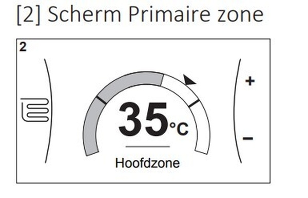

Overregeling moet onder Toename staan.
Als je in je hoofdmenu bent en dan naar Hoofdzone gaat, dan moet je in het groot je Aanvoer temperatuur zien staan. Als je met je rechterdraaiknop draait dan moet je wat zien veranderen op je display. Klopt dat?
En had je je hysterese van je SWW ook aangepast?

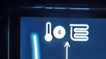

Dit is bij mij toename. Kan geen offset vinden.
Daikin altherma 3 r w 8 kwh EHBH08EF6V
  • Solesius2
@Rainesh Histerse is ook aangepast ja!
  • Rainesh
Solesius2 schreef op maandag 15 januari 2024 @ 23:39:
Is al weer minder dan gisteren. Toen 65 kwh. Dus gaaan de goede kant op
Is al weer minder dan gisteren. Toen 65 kwh. Dus met elke aanpassing dalende. Nu alleen nog juiste temperatuur erbij. [Afbeelding]
Ga eens helemaal terug naar hoofdmenu.
Kies dan hoofdZone en wat zie je dan? Je moet iets zien zoals dit
Afbeeldingslocatie: https://tweakers.net/i/-MA2LwaF79FcKwsxZtXa-BQuUWc=/full-fit-in/4920x3264/filters:max_bytes(3145728):no_upscale():strip_icc():fill(white):strip_exif()/f/image/IV7LGxpjmH2SORsTa7YG6On5.jpg?f=user_large
Met je rechterdraaier wiel kun je het instellen uit mn hoofd.
  • Solesius2
Rainesh schreef op maandag 15 januari 2024 @ 23:43:
Afbeeldingslocatie: https://tweakers.net/i/CTdnt8_-Il_PpVNQxOYIpGgJZxU=/800x/filters:strip_icc():strip_exif()/f/image/vKbbEPGUlxtirTtvr4xe1Aa0.jpg?f=fotoalbum_large
Gevonden! Zet hem op 0 nu dan!

Debiet is nu wel erg laag schommelt van 6,5 naar 7,1 liter per minuut (circa 110 m2 meter vloerverwarming) Temperatuur woonkamer blijft vooralsnog 18,9. Water aanvoer is volgens analoge meter 26 graden. Afbeeldingslocatie: https://tweakers.net/i/O0ReP8Di0JVKWHmfHw6KumiSddY=/x800/filters:strip_icc():strip_exif()/f/image/3shpgoPFf8vCUbsblk3P2oL3.jpg?f=fotoalbum_large
Afbeeldingslocatie: https://tweakers.net/i/wfnnaSP5wul8cSfBYhKfhEyj2A4=/800x/filters:strip_icc():strip_exif()/f/image/UHY3Apo4VgVoZK49q3IGuYbP.jpg?f=fotoalbum_large
Afbeeldingslocatie: https://tweakers.net/i/U9XGlCbnGM8OG_TxSlqJvJoOsqk=/800x/filters:strip_icc():strip_exif()/f/image/4iqaCcw1dK5S84nohoQiB6PW.jpg?f=fotoalbum_large
  • Senaxx
  • Laatst online: 15:03
Solesius2 schreef op dinsdag 16 januari 2024 @ 00:15:
Debiet is nu wel erg laag schommelt van 6,5 naar 7,1 liter per minuut (circa 110 m2 meter vloerverwarming) Temperatuur woonkamer blijft vooralsnog 18,9. Water aanvoer is volgens analoge meter 26 graden. [Afbeelding]
Wat wel is dit is een mengverdeler die je nu hebt. Zodra de wp pomp stopt blijft de verdeler koud water bijmengen en je vvw in sturen.
Ik heb diezelfde vervangen voor therminons composiet en ons huis voelt met zelfde aanvoer temperatuur zoveel warmer.

@Rainesh ik weet nu niet of de WP nu voor een defrost het debiet op laat lopen alvorens die te starten. In mijn heen en weer met @RonJ bleek dat er minimaal 12L/min moet stromen ivm debiet en defrosts. Daaronder kan je de 7H-06 error krijgen...

Mij mij is het nog steeds een defrost hell, en heb de temperatuur bij 0 al aangepast (+2 en 8c) en weet nu niet echt wat ik nog zou moeten veranderen om minder defrost te krijgen. Zit nu echt ongeveer op elk half uur tot uur.
Afbeeldingslocatie: https://tweakers.net/i/qLRjpBWSPt66TAo7_YzQH-_Wg_w=/800x/filters:strip_exif()/f/image/GTkYo44DHjASjV8R385s7L9x.png?f=fotoalbum_large
Afbeeldingslocatie: https://tweakers.net/i/fM2CyLMWIyPbzQgMhbNkEUY3qyc=/800x/filters:strip_exif()/f/image/8cwIDzxT5hMaqxAiyAgZwTg3.png?f=fotoalbum_large
80% pomp tijdens monsterafname
toname 2c bereik 8c
overregeling 4
stooklijn 40@-15 / 27 at 15 nu

ik heb 1 wijziging in de template gemaakt. Er stond op bij de inverter usage een waarde van 230. Maar de 3 fase monoblock zit op 400v vandar dat ik in deze formule er 400 van heb gemaakt.
  - name: "Inverter usage"
        state: "{% if is_state_attr('sensor.none_althermasensors', 'Thermostat ON/OFF', 'ON') %} {{ (states('sensor.inverter_current')|float * 400 | float) }} {% else %} 0 {% endif %}"
        unit_of_measurement: "W"
        state_class: measurement
[ Voor 48% gewijzigd door Senaxx op 16-01-2024 01:04 ]

Dat is prima, bij een hoger temperatuur gaat debiet omhoog. Bij mij draait ie ook rond de 6,5-7L/m bij een bepaald aantal graden en 2 etages.
Wellicht dat je stooklijn iets te laag staat, maar nu even aankijken hoe het gaat.
Ninjetsu NL schreef op dinsdag 16 januari 2024 @ 00:41:
Ja dat klopt. Gisteren had ik een defrost en debiet ging van 8 naar 19,6L/min.
Ik kreeg vroeger ook 7H-06 maar bleek dat mijn bypass niet genoeg open stond (heb volledige nageregeling). Na bypass ingesteld te hebben op 12L/Min geen errors meer.
Senaxx schreef op dinsdag 16 januari 2024 @ 00:52:
toname 2c bereik 8c
overregeling 4
vertrekwater
delta t 4
Probeer dit eens een dag:
pomp geen beperking
toname rond 0 = uit
overregeling 4
stooklijn 38@-15 / 27 at 15
vertrekwater
delta t 4 (of evt bij 3 starten)
Benieuwd 8) T is ook soms gewoon proberen... Ik heb weer alleen maar sinus gehad vannacht...

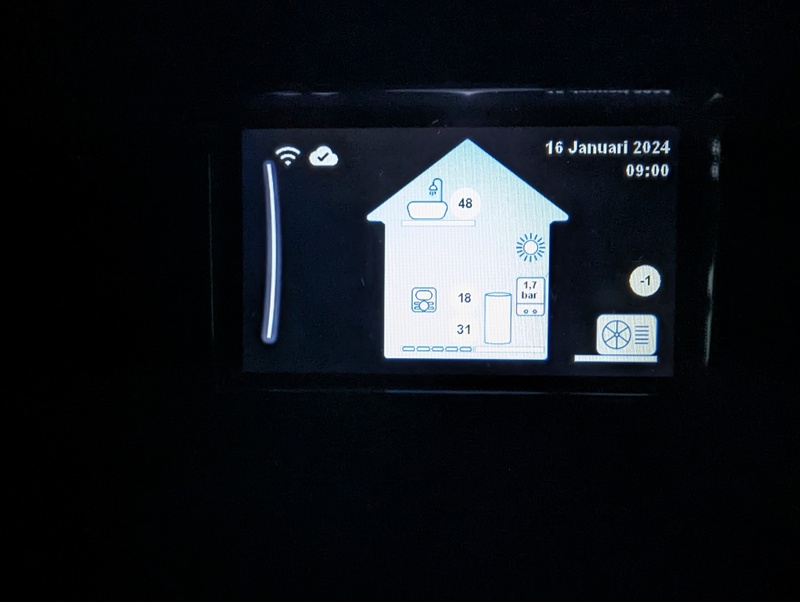

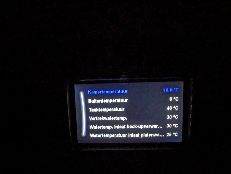

Temperatuur vannacht toch gedaald. Beetje zoals verwacht. 18 graden nu. Vreemde is dat het lijkt dat hij vaak uit heeft gestaan in plaats van continue proberen die 19.5 te halen.
Afbeeldingslocatie: https://tweakers.net/i/LuszTQOdH8WFPkuUvgGi41YPfXc=/x800/filters:strip_exif()/f/image/BFCqfWWlJVszlb5vXpVBZ7No.png?f=fotoalbum_large
Afbeeldingslocatie: https://tweakers.net/i/GDPfKIHoKZQ0wClS8yAjpEOmfqk=/x800/filters:strip_exif()/f/image/BV6ZWe5QWZUjjhXVstUwMVK6.png?f=fotoalbum_large
Iets minder dan 1 kw lange tijd. Met 2 koelkasten een grote staande vriezer en een kleine staande ontvochtiger in de kelder lijkt het mij dat hij niets doet.
Heb stooklijn nub aangepast maar -10 35 graden. Wellicht dat ik de ondergrens van 15 25 graden ook wat moet verhogen? Vloer is niet warm meer.

Solesius2 schreef op dinsdag 16 januari 2024 @ 08:51:
Staat er toevallig een programma ingesteld wanneer die Aan / uit moet?
Stooklijn even omhoog. Dat kan ook tijdelijk via Hoofdverwarming. Hoef je unit niet steeds voor te herstarten.
Hoeveel graden is aanvoer op je verdeler?
  • Atomius
  • Laatst online: 16:33
PCJR schreef op dinsdag 16 januari 2024 @ 08:43:
Als je de awt kunt verlagen, gaat het vermogen omlaag, en zal ie ook minder vaak of snel dichtvriezen. Zie ff hierboven mijn advies settings, weet niet hoe t bij jou nu staat :)
AWT is momenteel 29 graden.
Ik heb jouw settings min of meer ook, wel wat verschillen, maar laag stooklijntje:
pomp beperking 70% bij monstername (dacht ik)
toename rond 0 = uit
overregeling 4
stooklijn 35@-15 / 27@14
ext thermostaat (maar er staan altijd voldoende groepen open)
delta t 5

Afbeeldingslocatie: https://tweakers.net/i/N7YLNlY73PR420e1a0MCvlQq3FE=/800x/filters:strip_icc():strip_exif()/f/image/paAwl9fbL1yQeCsC8YQwc5N8.jpg?f=fotoalbum_large
Afbeeldingslocatie: https://tweakers.net/i/Ktt2Nva8KilgEj9jJvpAluzExdA=/800x/filters:strip_icc():strip_exif()/f/image/2TK6mgam6atYEB2WU08vwEeW.jpg?f=fotoalbum_large
Afbeeldingslocatie: https://tweakers.net/i/oJl1YWeUFVU5XBx6BAQMCyuv7Ew=/800x/filters:strip_icc():strip_exif()/f/image/RxhOor5dBM6MkG2MCqvO8Oh5.jpg?f=fotoalbum_large
Afbeeldingslocatie: https://tweakers.net/i/cI1LUYKVV9RZSMKM9djb78FotvU=/800x/filters:strip_icc():strip_exif()/f/image/17jrk0vYrH9tDZbgItXILJcH.jpg?f=fotoalbum_large
Geen programma ingesteld.
Nieuwe waardes op basis van nieuwe eerder genoemde stooklijn.

Solesius2 schreef op dinsdag 16 januari 2024 @ 09:07:
Vertrekwater temperatuur in de gaten houden, dat zou nu richting de 31 moeten gaan.

Afbeeldingslocatie: https://tweakers.net/i/MvIkSEezfxWZFBUmGUU0cFJUHPQ=/800x/filters:strip_icc():strip_exif()/f/image/hLyLUSigFWjRJNebB95h5oIO.jpg?f=fotoalbum_large
Afbeeldingslocatie: https://tweakers.net/i/ARnO3vQYnNPSJMGkCwyUqwtCbwo=/800x/filters:strip_icc():strip_exif()/f/image/NS6tSjWRtqA94FffA3WkHp4V.jpg?f=fotoalbum_large
Afbeeldingslocatie: https://tweakers.net/i/vvAV60cBIHevWkntOjm-lL6pldY=/800x/filters:strip_icc():strip_exif()/f/image/7o30XyVToCtlEhE5RYgZ7gUP.jpg?f=fotoalbum_large
Afbeeldingslocatie: https://tweakers.net/i/eqPbGLtJlOK3lEHcV_XXKbJb1Lc=/800x/filters:strip_icc():strip_exif()/f/image/PNJSDEGga2jgSuMUjGcNNnw5.jpg?f=fotoalbum_large
@Rainesh water was aan het opwarmen weer. Dus 30 graden geeft hij aan. Op verdeler aanvoer 26 graden.
  • Rainesh
Solesius2 schreef op dinsdag 16 januari 2024 @ 09:10:
Zou alvast gaan informeren voor een andere verdeler

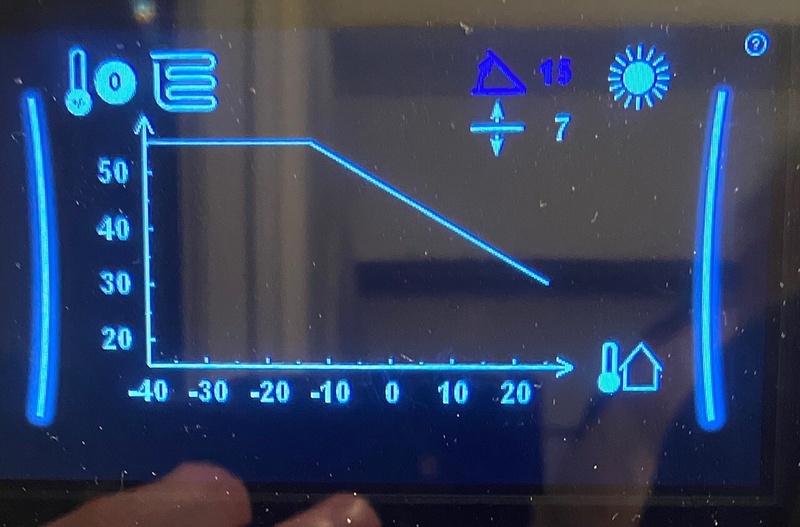

Afbeeldingslocatie: https://tweakers.net/i/zOVzb-AI9cv3biP8Jhrk6jGrziw=/full-fit-in/4000x4000/filters:no_upscale():fill(white):strip_exif()/f/image/w28DMMPICkIiN7G6PNPclHAL.png?f=user_large
Wat is dit voor icoontje? Voor 2-punts stooklijn of zo?
Daikin EHVH08S23EJ9W binnen, ERGA08EAV3H7 buiten | Alfen Eve Single Pro-Line 3-fase | HassIO | DJI Mini 2 | Paard | MK3 ST | fixt keukenapparatuur en WaDro | HT-A2 | gasloos | RF900R | KLR650

Afbeeldingslocatie: https://tweakers.net/i/rqiZOQM5VTw-4umPrV0MKSb7iPw=/800x/filters:strip_icc():strip_exif()/f/image/S4kLlLma03LciKclT0qAv8Mc.jpg?f=fotoalbum_large
Afbeeldingslocatie: https://tweakers.net/i/IwrWcAlDf0m7eUyo-h-kPn4X0WM=/800x/filters:strip_icc():strip_exif()/f/image/6JcoF7OlNYKJn1aI5XI1Ovlt.jpg?f=fotoalbum_large
Afbeeldingslocatie: https://tweakers.net/i/sTSQ2W_K-Qo3Hw2mRsolgTxcG9g=/x800/filters:strip_exif()/f/image/n6fihgyahLeWqST7g2jj7RtB.png?f=fotoalbum_large
Tussentijdse update, temp 0,4 graden gestegen met nieuwe stooklijn. Ook blijft de warmtepomp redelijk gelijkmatig draaien. Niet continu aan uit en in defrost moeten gaan.
Fingers crossed 🤞

Net gebeurde hier dus exact wat jij beschrijft. Door de zon warmde de kamer waar de thermostaat hangt netjes op naar 21C en even later ging de compressor uit en toen de pomp, thermostaat staat op 20.5C. Nu de vv verdeler in serie mee loopt op een hele lage stand om iets extra flow te creëeren en wat weerstand weg te nemen zie je dat die wel flow houdt en de WP lijkt te gebruiken als shortcut.
Afbeeldingslocatie: https://tweakers.net/i/Lu1kMhif8wa7im2b_B5ALm29uVI=/800x/filters:strip_icc():strip_exif()/f/image/hb4GzIPa5otVr5zL4ShmtYTl.jpg?f=fotoalbum_large
4.1L/min flow wat schommelt naar 0 en dan weer 4.1L.
Zon verdwijnt zo weer dus we komen zo weer op 20C waar ik verwacht dat die weer iets gaat doen. Nu ben ik benieuwd wat vervolgens het stroomverbruik is!
Algemene vraag ook nog, het lijkt er op dat de installateur ervoor gekozen heeft om de diameter van het systeem direct vanuit de WP terug te bouwen naar wat er al zat ten tijde van de CV-ketel, namelijk 23mm. Met het oog op een om te bouwen of te vervangen verdeler is het beter dan men de diameter van de buis aanhoudt die initieel uit de WP komt en alleen te verkleinen daar waar het moet, toch?
Op onderstaande foto zou dat op de T splitsing zijn, rechts is naar de radiatoren (de witte buis bij de muur kan ik ook niet vervangen) links is de vv verdeler die eigenlijk het liefst dezelfde diameter zou moeten hebben als wat uit de WP komt, klopt dat?
Afbeeldingslocatie: https://tweakers.net/i/EydWEyfYunko14-qXrP2iiILxNI=/800x/filters:strip_icc():strip_exif()/f/image/2JowbsS6u1FOAh5iTl833fIr.jpg?f=fotoalbum_large
