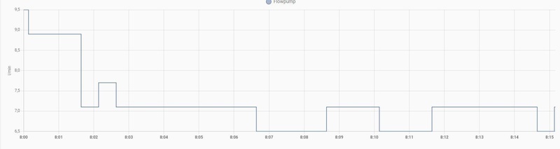

Ik heb een 9kW monoblock op radiatoren, dt 8, modulatie aan met 5 graden afwijking mogelijk.
Aanvoer water tussen 30 en 45 (-10)
Alle kranen staan open, ventielen 100% opengedraaid.
Ik ben al een tijdje tevreden van de modulatie vanwege de continuïteit en de kleine overshoot.
Op dit moment is het echter 21.3° graden binnen, ik vraag 21°, en de pompsnelheid gaat nu plots van 14l/min naar 28l/min, wat echt wel een storend geluid geeft. Dit duurt 20 minuten en dan stopt de cyclus.
Bij de opstart ''s morgens gebeurt dat ook, maar dat is minder storend. Nu midden op de dag , wanneer de temperatuur bereikt is, vraag ik me af wat de reden zou kunnen zijn en hoe ik dat kan voorkomen.
Iemand een idee?

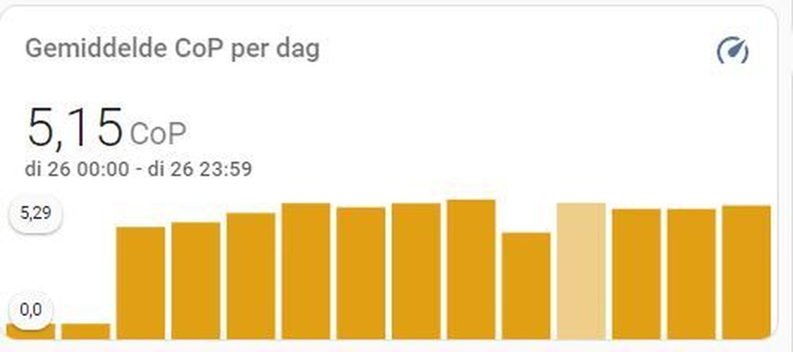

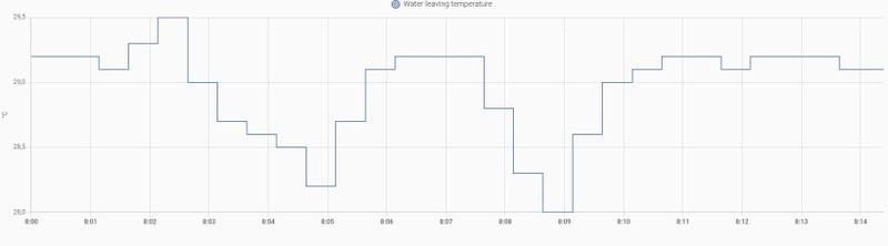

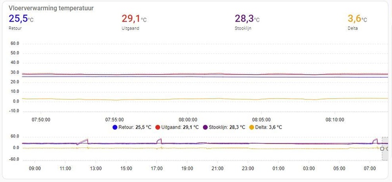

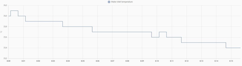

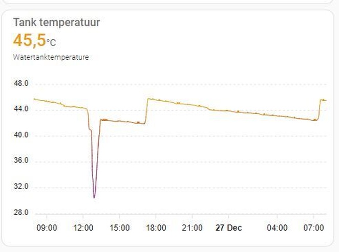

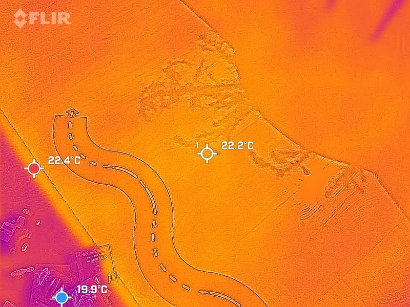

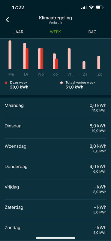

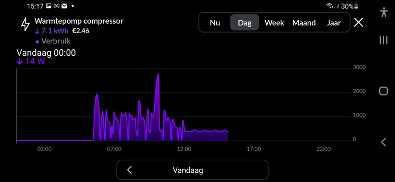

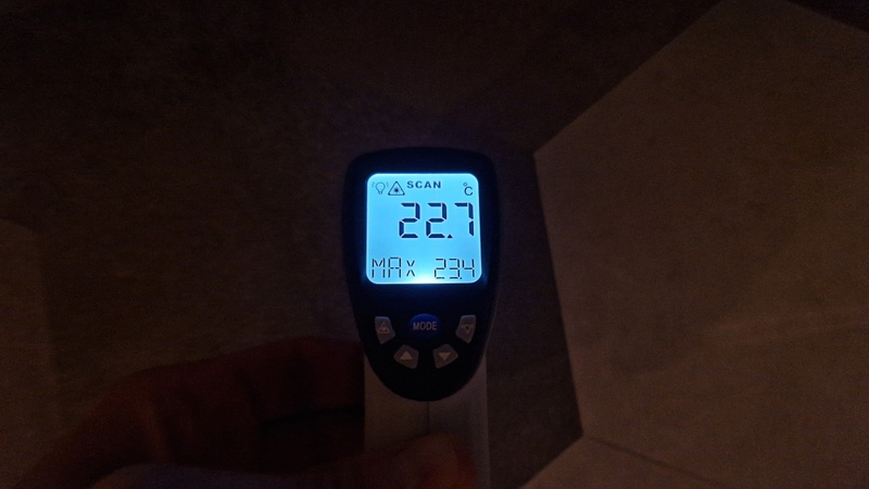

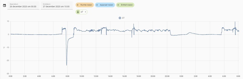

Ik heb nu toch weer de modulatie uit. Overshoot moet op 1, minimale. En sinds enkele dagen in de nacht weer uit. Ik heb weekprogramma globaal: 23h00-05h30 = 20 graden en overdag 22 graden (die 22 zal door de zuinige stooklijn niet vaak gehaald worden).
Is hier iets van pendelen te zien, of iets anders abnormaals? Volgens mij niet want ik zie m nergens echt vaak uit- en aangaan.

PCJR schreef op woensdag 27 december 2023 @ 08:07:
Nee hoor, geen pendelen. Pendelen = compressor uit en dan weer aan omdat de WP z'n vermogen niet kwijt kan en dat zie ik niet in je grafieken.
Mooie grafiekjes heb je. In die eerste "overview" grafiek mis ik de compressor, of zie ik dat niet goed? Aan de compressor kun je zien of de warmtepomp aan het pendelen is. Je kunt het natuurlijk ook zien aan vertrekwater temperatuur en die is mooi constant, dus geen pendelen.
Als ik jou was: niet meer aankomen voorlopig. Met voorlopig bedoel ik dat de defrost het allemaal wat minder fraai kan maken zodra de temperatuur buiten richting vriespunt gaat. Als we dat nog eens gaan krijgen :-).

Afbeeldingslocatie: https://tweakers.net/i/_GbcZsVyZhA4hGd-tRsfppke1z0=/800x/filters:strip_icc():strip_exif()/f/image/sjmNz468S7pGTpNFTz1GyAbV.jpg?f=fotoalbum_large
Afbeeldingslocatie: https://tweakers.net/i/1O0k1m3T7Xa-8t-VylMPLS6_nVo=/800x/filters:strip_icc():strip_exif()/f/image/jKdaa7M9xxv5rYH6llq89fI6.jpg?f=fotoalbum_large
Ik vond de cop, samen dus automatisch met de dT en de leaving water temp, nog behoorlijk op en neer gaan op korte tijdsperiode. Maar dat was volgens iemand normaal een een Daikin eigenschap...
Vorige week ergens:
(meen dat ik hier wel nog modulation aan had staan, dat heb ik nu uit...)
Afbeeldingslocatie: https://tweakers.net/i/WHL0i33orNyvvKPR6g4av9qigM8=/800x/filters:strip_icc():strip_exif()/f/image/u7JdgBsYYN6eFVXR9QrYV303.jpg?f=fotoalbum_large
Afbeeldingslocatie: https://tweakers.net/i/5-QWXUQ2ik-1Da2RJW7YWcyRQBo=/800x/filters:strip_icc():strip_exif()/f/image/bzdCWieID1yJSxdMpf7QdIpb.jpg?f=fotoalbum_large

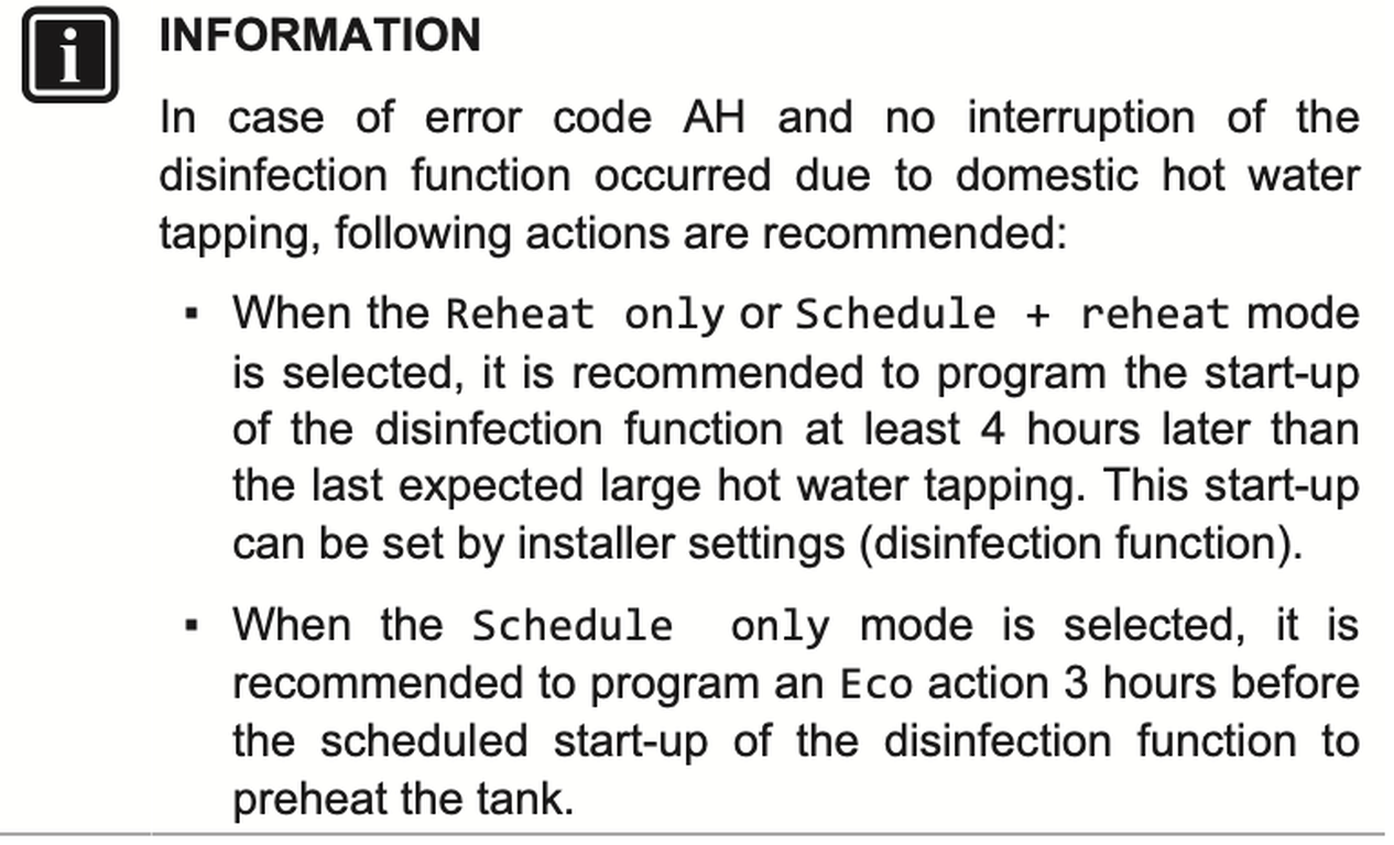

En ik vond dit ook wel apart;
Afbeeldingslocatie: https://tweakers.net/i/tt6q7UjOw_GiSfmDLwXuopvIwcE=/800x/filters:strip_icc():strip_exif()/f/image/LSgahB2gb0UD38eY9cEvyaIt.jpg?f=fotoalbum_large

PCJR schreef op woensdag 27 december 2023 @ 22:43:
5 kwh maar, hoe doe je dat? setup? :9
Drie dagen het huis vol met volk denk ik
Onecta - KwH
Vrijdag 12 (met desinfectie run)
Zaterdag 5
Zondag 4
Maandag 3
Dinsdag 9
Woensdag 6
Verder niks bijzonders, wel blij zo.
iPhone 11 | 3x HP Microserver gen8 E3-1265LV2 | www.applebuyguide.com
je moet die pomp eens vastzetten op 1 toerental. ding zit flink te wipwappen door de reactie op de dT sturing die achterloopt op de compressor. dat zie je goed in dat stuk tussen 6 en 10. als je dat opgelost krijgt ben je er wel.
flippy schreef op woensdag 27 december 2023 @ 23:59:
Pomp vastzetten op 1 toerental? Nog niet gezien hoe dat dan gaat bij daikin. Enige dat ik weet ik max pomp snelheid op bv 70% . Maar dat is niet helemaal wat je aangeeft? En dit instellen heeft volgens mij nadelen bij de start (dan gaat ie altijd vrij hoog 15-20l/m) en ook bij DHW opwarmen gaat hij naar +20 l/m. Overigens is het voor de radiatoren fijn als soms de flow hoger is. Maar ik ben het eens dat de flow vaak erg varieert...
[ Voor 20% gewijzigd door PCJR op 28-12-2023 08:23 ]

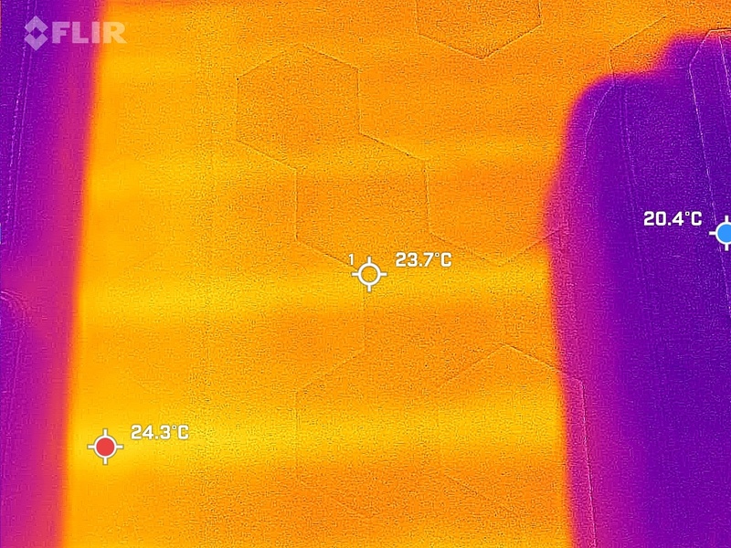

Welke waarde vindt je hoog? Ik heb afgelopen 5 min even wat parameters gemeten;
Afbeeldingslocatie: https://tweakers.net/i/V5isuiJeEGfRGySkfJZVOgCzWfU=/800x/filters:strip_icc():strip_exif()/f/image/Jz3idCVMqNxzeJ34YC9K8ENm.jpg?f=fotoalbum_large
Afbeeldingslocatie: https://tweakers.net/i/KDxMbc7qCc8E2Q42SaGWeBzHE7Y=/800x/filters:strip_icc():strip_exif()/f/image/jV5wgHMJ63tGMqYYYmmF6FFI.jpg?f=fotoalbum_large
Afbeeldingslocatie: https://tweakers.net/i/5HkI-otgQlJoj4TccBAyFyTiZJQ=/800x/filters:strip_icc():strip_exif()/f/image/PNyww3wbJ7QYmiULaESI1ugT.jpg?f=fotoalbum_large
Afbeeldingslocatie: https://tweakers.net/i/v5R1I9n_E5k9-AQyw7eqHoLGPYY=/800x/filters:strip_icc():strip_exif()/f/image/1Qv5UqPJJqhVfmdOolgsNu8n.jpg?f=fotoalbum_large
Afbeeldingslocatie: https://tweakers.net/i/x-XD7nFMq32JBuSrA0hQcliQKlU=/800x/filters:strip_icc():strip_exif()/f/image/fnmCVHw5VoEqlZ2aLtiq1kmy.jpg?f=fotoalbum_large
Vloer heb ik zo gelijk mogelijk proberen te krijgen op retourtemp. (Shelly sensoren, groep5 staat al helemaal open)
Afbeeldingslocatie: https://tweakers.net/i/3YtJHM2OsAt5ZTgZ6_t_wv8G-Gc=/x800/filters:strip_icc():strip_exif()/f/image/pfazdChhM0ZjRrMaylKqUpkI.jpg?f=fotoalbum_large
En wat gemeten temps van de vloer 5 min geleden;
Afbeeldingslocatie: https://tweakers.net/i/X3Z1v95jE4CfLd2og6Wn5wWpho4=/800x/filters:strip_icc():strip_exif()/f/image/50PMCFFEVf0StD5syeRsbgYr.jpg?f=fotoalbum_large
Afbeeldingslocatie: https://tweakers.net/i/V_Sx8LXq_EewJKOgjgTt423sOiI=/800x/filters:strip_icc():strip_exif()/f/image/r3DAYh1UR8xj24WBtclDu9rX.jpg?f=fotoalbum_large
Afbeeldingslocatie: https://tweakers.net/i/ULfOYOz1T90pVvFNDwTJWDZ6Gys=/800x/filters:strip_icc():strip_exif()/f/image/e01EEAaZlTYDhPWs0RWP9FiV.jpg?f=fotoalbum_large
Afbeeldingslocatie: https://tweakers.net/i/beCrBesKOSNT7J6cXEN_XIJHxXY=/800x/filters:strip_icc():strip_exif()/f/image/zZ2Z5bmjg7ROLCjILj1W8jtA.jpg?f=fotoalbum_large
Afbeeldingslocatie: https://tweakers.net/i/UZbHOAfHofapSwCepXB8KQWJm2M=/800x/filters:strip_icc():strip_exif()/f/image/nwhfobnS3dUxDU0mkAArOwCz.jpg?f=fotoalbum_large
Afbeeldingslocatie: https://tweakers.net/i/aTEJ2hgQg_bhUwsTXjMpXvt50Hc=/800x/filters:strip_icc():strip_exif()/f/image/lKqDaH3aenFSETmmPgpVcyCP.jpg?f=fotoalbum_large
Afbeeldingslocatie: https://tweakers.net/i/jWQFOO1AqBtCviLkOG7G2qMhr-A=/800x/filters:strip_icc():strip_exif()/f/image/fgS2067jLS4e92Ah0VlD7gYK.jpg?f=fotoalbum_large
Benieuwd wat je bedoelt en waar wat te tweaken valt :9

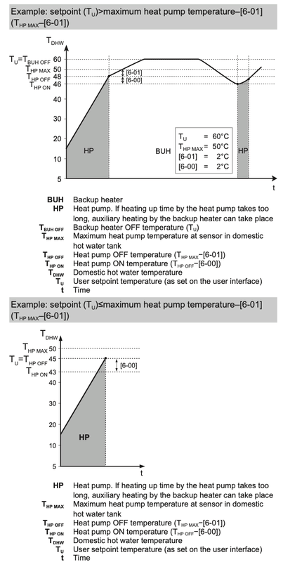

Hallo allemaal,
Naar aanleiding van een post van @GJA op donderdag 8 juni 2023 09:49 heb ik dit eens bekeken voor mijn eigen combinatie.
Afbeeldingslocatie: https://tweakers.net/i/BLekCOAwEo0M00YtdAOvoWYllAY=/x800/filters:strip_icc():strip_exif()/f/image/l1snZxioK2mPxXl16Z6HKhUf.jpg?f=fotoalbum_large
Hier komen een aantal vragen naar boven:
1. Vanwaar die scherpe knik in de grafiek bij een omgevingstemperatuur van 2 °C en de afvlakking bij 7 °C?
Ik zou een geleidelijke verandering verwachten. Heeft iemand hier een verklaring voor?
2. Is het minimale opgenomen vermogen waarop de pomp nog kan draaien (zijn warmte afgeven) bij verschillende buitentemperaturen af te leiden uit de rode grafiek?
3. Waarom wordt de verwarmingscapaciteit boven de 7 °C alleen maar lager?
Er wordt toch steeds gesteld, dat de COP hoger is bij hogere buitentemperaturen. Of is de COP constant
boven een bepaalde buitentemperatuur?
4. Zou je de rode lijn kunnen extrapoleren om het opgenomen vermogen te bepalen bij b.v. 25 °C (de
temperatuur waarbij de compressor er mee ophoudt) en kun je met dat vermogen de tank nog op
temperatuur houden?
5. Is de geëxtrapoleerde waarde bij vraag 4 dan ook de waarde van het minimale opgenomen vermogen
van de warmtepomp?
6. Als je 's zomers bij hoge buitentemperaturen de LWT op 30 °C zou zetten (afbeelding 3), zou je dan met
een nog lager opgenomen vermogen kunnen draaien?

Hallo,
Mijn vrijstaand boilervat van 150 liter doet sinds twee weken vreemd wat betreft de legionella run.
Vanaf de installatie maart dit voorjaar de run ingesteld op woensdag om 13.00 uur. Geen problemen tot twee weken geleden. Via de compressor van de WP keurig opgewarmd tot 53 graden waarna de Booster het vanaf kwart voor twee overneemt tot 60 graden.
Echter, de laatste twee weken doet de compressor niet meer mee en wordt het vat vanaf kwart voor twee alleen via de Booster opgewarmd. Dus een duur grapje.
Heb de instellingen niet gewijzigd. Wat kan er aan de hand zijn.
Ik hoop dat iemand hier een antwoord op heeft. Bij voorbaat dank.

Maril schreef op donderdag 28 december 2023 @ 17:23:
Hallo,
Werkt de 3-wegklep nog naar behoren?
WP Daikin Altherma 3 / Thuisbatterij Marstek Venus 5,12 / EV Tesla / 54 zonnepanelen / Van Moof S3 / HomeWizard / Worx robotmaaier

Sparky schreef op donderdag 28 december 2023 @ 17:24:
Ja, het opwarmen zonder de legionella run verloopt zonder problemen.
  • MrFish
  • Laatst online: 19:04
MrFish
Untitled
Maril schreef op donderdag 28 december 2023 @ 17:38:
Zit de temperatuur van het vat al dicht tegen de 53 graden aan? In dat geval kan het zijn dat de compressor niet aanslaat.
In het algemeen hebben meer gebruikers jouw klachten gerapporteerd (bij mij werkt het wél goed daarentegen). Oplossing is een SWW run tot 53 graden net voor de legionella run programmeren.

Atomius schreef op donderdag 28 december 2023 @ 10:42:
Ja die verbruikscijfers wil ik ook wel.. :)
Wat zijn nu jouw bevindingen PCJR? Wat geeft betere resultaten?
Continu of werken met een thermostaat?
Stooklijn of vaste aanvoertemp van bijv. 35 graden?
- parameters modulatie en overshoot moet ik nog uitvogelen maar ik denk modulatie uit en overshoot of 1,2 of 3 graden (moet me nog eens verdiepen, iemand info hierover?)
- wp uit van 23h00-05h30. Dat scheelt iets van 3kwh. En bij opstoken om 5h30 verbruikt ie even 1kw-1.2kw maar dat is maar kort, en in totaal dus minder dan 3kwh om bij te komen. Maar dit is dus wel met goed geisoleerd huis.
Afbeeldingslocatie: https://tweakers.net/i/j-NBEWZM5vC4XRRY3nFbvqVImVs=/800x/filters:strip_icc():strip_exif()/f/image/pUg7ZClkKSLRkdRhEPX6egbt.jpg?f=fotoalbum_large
Stooklijn is sowieso beter, anders moet te toch steeds de awt aanpassen, ik moet 32 graden hebben bij 0 of -5 en dit mag 28 awt zijn bij +10 zeg maar. Nu heb ik 22 graden (madoka) overdag ingesteld, maar dat kan net zo goed 28 zijn, de ruimte temp van 22 zal toch nauwelijks gehaald worden met mijn economische stooklijn
- ik heb dus wel de madoka op 22 overdag, want mocht er veel zon zijn en de temp stijgt, dan slaat de wp in ieder geval uit ipv dat ie tot 28++ graden door zou gaan uiteindelijk...
- helemaal top zou zijn dat iets de wp zou sturen; als er superveel zon en geen bewolking word verwacht op de komende dag, dan zou de wp uit moeten blijven, of stooklijn naar -3 ofzo offset. Meen dat iemand dat hier al had aangekaart, met een stuk code om zoiets te fabriceren :)
p.s. Als je slechte isolatie hebt kan het best zijn dat 24/7 stoken efficienter is dan snachts uit...
Hier mijn kamer temp afgelopen dagen, je ziet dat het met wp uit, niet veel afkoeld;
Afbeeldingslocatie: https://tweakers.net/i/7PgjjBotdOGe6IHQRVyI74FUZdI=/800x/filters:strip_icc():strip_exif()/f/image/NDU8MwCCqrtRjVTBviufZ0on.jpg?f=fotoalbum_large
En HW sensor;
Afbeeldingslocatie: https://tweakers.net/i/JvVp6suV7_6e6TnXRXPB9f-wEZE=/800x/filters:strip_icc():strip_exif()/f/image/fhyskgM7GAS5FGABy6Y2cqLQ.jpg?f=fotoalbum_large

MrFish schreef op donderdag 28 december 2023 @ 18:00:
Dit moest ik ook zo doen. 1x Comfort setting op 53, en dat 1 uur voordat de leginalla gepland staat.
Kind reminder :) Hoe/waar zit de pomp instelling? Nog nergens gezien bij Daikin
|| Solar 7.4kwp oostwest + 850wp zuid + Deye 12K-SG04LP3-EU + 50kWh LiFePo4 || EHVX08S23EJ9W + ERGA06EAV3H ||

  • MrFish
MrFish
Untitled
PCJR schreef op donderdag 28 december 2023 @ 20:09:
In de handleiding suggereren ze om in bepaalde situaties een ECO run te plannen voor de desinfectie:
Afbeeldingslocatie: https://tweakers.net/i/OGOfFSxMJ1PPQQbm1cpZWVPE0Sc=/full-fit-in/4000x4000/filters:no_upscale():fill(white):strip_exif()/f/image/F5QEUlYlwJtkcJuSmC4uG0bI.png?f=user_large
Verder vond ik nog dit diagram, wat lijkt te suggereren dat er inderdaad een range is waarbij de warmtepomp de tank op de BSH gaat verwarmen. Het is de moeite om de waarde van parameter 6-01 te checken en die misschien op 0 te zetten.
Afbeeldingslocatie: https://tweakers.net/i/yiSdGS4u0KFp98raA2LcwS-vFFk=/x800/filters:strip_exif()/f/image/qC3wZMO9erzkmSiZpI5mwWz4.png?f=fotoalbum_large
@Hetisweergezell wellicht werpt dit ook licht op jouw eerdere vraag.

  • Hetisweergezell
  • Laatst online: 21-08 17:59
MrFish schreef op donderdag 28 december 2023 @ 20:40:
Ik was inderdaad al aan het kijken. Heb de afbeelding even opgeslagen zodat ik het eens naast mijn instellingen kan houden. Ben heel benieuwd of het gedrag met de buh hierdoor verklaart wordt. Bedankt voor het delen!
  • MrFish
MrFish
Untitled
Hetisweergezell schreef op vrijdag 29 december 2023 @ 07:38:
Graag gedaan. Sowieso zou ik de hysterese zodanig instellen dat het vat niet opnieuw wordt opgewarmd als je een dag geen SWW gebruikt. Als het goed is koelt het vat maar een paar graden per dag af, dus als je de hysterese op 7 of 8 graden of zo zet is je probleem ook opgelost, denk ik!
Eco heb ik dagelijks, om 07h00 en om 17h00, met setting 45 graden. Warmhouden staat op 43 meen ik. Ik heb 1x per week Comfort (53 graden), vrijdags 12h00. Legionella staat om vrijdag 13h00.
Hij gaat hier prima door op de compressor tot 53 graden in de Comfort run. Om 13h00 gaat de buh aan om door te gaan tot 60.

Hier voor het eerst een legionelle in de boeken;
Afbeeldingslocatie: https://tweakers.net/i/RWWgeihgmcn1QJ2CxXCM1pY7QAQ=/800x/filters:strip_icc():strip_exif()/f/image/aaVnTiFdRjxxXp8eKnphSHDZ.jpg?f=fotoalbum_large
Afbeeldingslocatie: https://tweakers.net/i/AlzOps_EGz3IL-kJGI6GKDNMZ8o=/800x/filters:strip_icc():strip_exif()/f/image/CMzHJ06fjzRPXDx3THwsjd3W.jpg?f=fotoalbum_large
Afbeeldingslocatie: https://tweakers.net/i/JywKOZKeLOPHMqng5XCLBxzgyHw=/800x/filters:strip_icc():strip_exif()/f/image/ybWGo63dNy9hj57O7DbT4VH5.jpg?f=fotoalbum_large
Afbeeldingslocatie: https://tweakers.net/i/I5jONNzXYg2ArAj7PaHbSIrYiuk=/800x/filters:strip_icc():strip_exif()/f/image/Xa4cRBdNPHWKyKzdt1LpqkUe.jpg?f=fotoalbum_large
Volgens mij wel ok... Comfort setting naar 53gr en erna start de legionella (meteen buh aan).
Wat me opvalt is deze info (zelfs vandaag een cop van iets vanb 5 met de legionella run, dat is wel apart);

Hoe maak je eigenlijk zo'n CoP per dag staafgrafiek?

Zo ziet het verbruik van de WP er uit bij een zachte dag zoals gisteren. Is dat pendelen?
Afbeeldingslocatie: https://tweakers.net/i/fyd2kyZ0p9eypMScrMBG8HtWAqo=/800x/filters:strip_icc():strip_exif()/f/image/fe0PgkDTHHMrjgWiPEyIJuzn.jpg?f=fotoalbum_large
  • Rainesh
  • Laatst online: 10-08 13:25
DeGeert schreef op zaterdag 30 december 2023 @ 10:55:
Lijkt mij pendelen ja
  • DeGeert
  • Registratie: Juni 2023
  • Laatst online: 02-08 09:22
Wat kan ik nog aanpassen?
Die bovengrens van 1 kW is eigen aan de gekozen WP vrees ik ( Edla 09 , dus 9 kW).
Ik heb modulatie op staan zodat de LWT nog met 5° gewijzigd kan worden.
Alle radiatoren beneden staan open, ventielen 100% open gedraaid. 1 badkamer ook open. 2de badkamer en bureau hebben een thermostatisch kraan op 20°.
Er is ook een extra buffervatje op de retour geïnstalleerd.
  • MrFish
MrFish
Untitled
DeGeert schreef op zaterdag 30 december 2023 @ 11:18:
Die 1 kW ziet eruit als het minimale elektrische vermogen van jouw warmtepomp (grote kans dat dit minimale vermogen identiek is voor de hele serie van jouw WP, die loopt van 9-16 kW). Dat betekent dat je bij deze buitentemperaturen al gauw 5 kW warmte in je huis kwijt moet kunnen (uitgaande van COP 5).
Het is mosterd na de maaltijd, maar eigenlijk had je beter de 8 kW monoblock kunnen pakken. De 4-8 kW serie moduleert terug tot 150 W elektrisch.
Voor nu is de oplossing: afgifte maximaliseren. Alle radiatoren openen, thermostaatkranen eraf. Alleen de ruimtes die te warm worden iets knijpen met het voetventiel. Delta T omlaag. En ventilatoren installeren.
